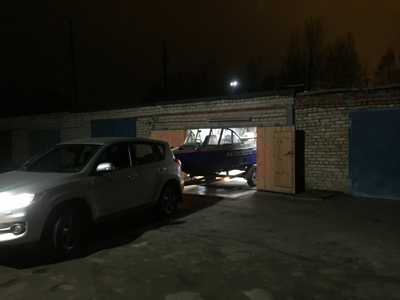

Пришли посылочки, прорвался через кордон, получил и сразу же развесил фонарики на кронштейны и жилетики нацепил.

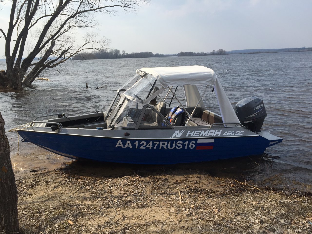

Наконец то свершилось.
Первый выход на воду. Кое как нашёл место для слипа, на лодочной станции лёд стоит. Очень выручил удлинитель дышла, в воду даже не наступал.
Звук мотора это чистый кайф, а тяга после 30 ки заметна гораздо лучше. Запас мощности огромный.
Есть в моём проекте инженерный просчёт, - дельфин конкретный, при подаче газа, я будто на коне, который встаёт на дыбы, к тому же идёт перекрут винта
176320
176321
176322
176323
Нужен клин с для создания отрицательного угла, т.е. моторчик нужно поджать к корме ещё больше, градуса 2-3.
Испытывал с 6 ю пассажирами, скорость на 13 винте составила 50 км/ч, испытывал проблему с выходом на глиссер. Делал развесовку, перегонял 2х кабанов в нос, набирал скорость, возвращал на место.
В общем самоизоляция прошла на славу. Все довольны, буду работать над ошибками, винт уже куплен, буду ставить клин, перевешивать мотор.

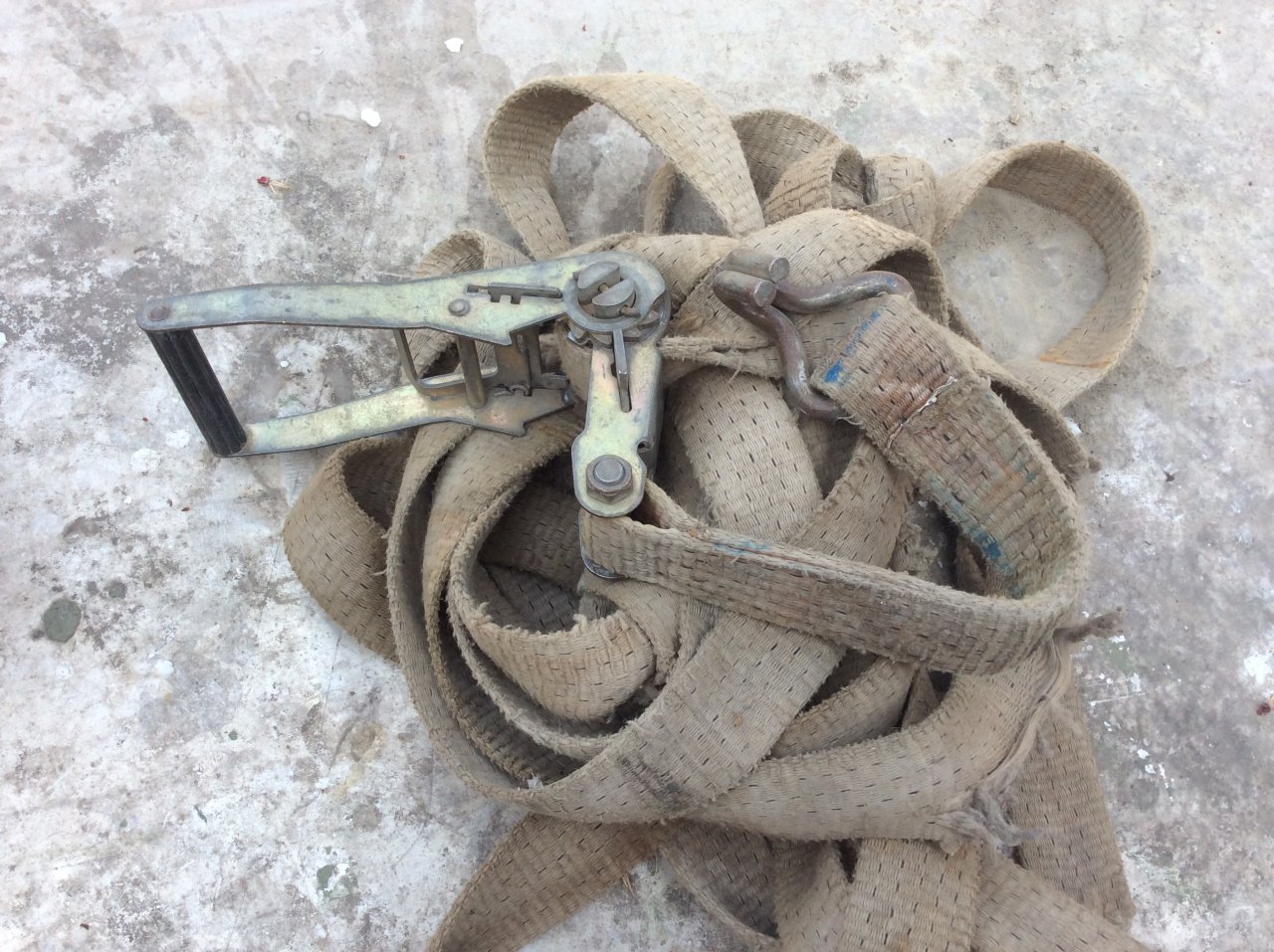

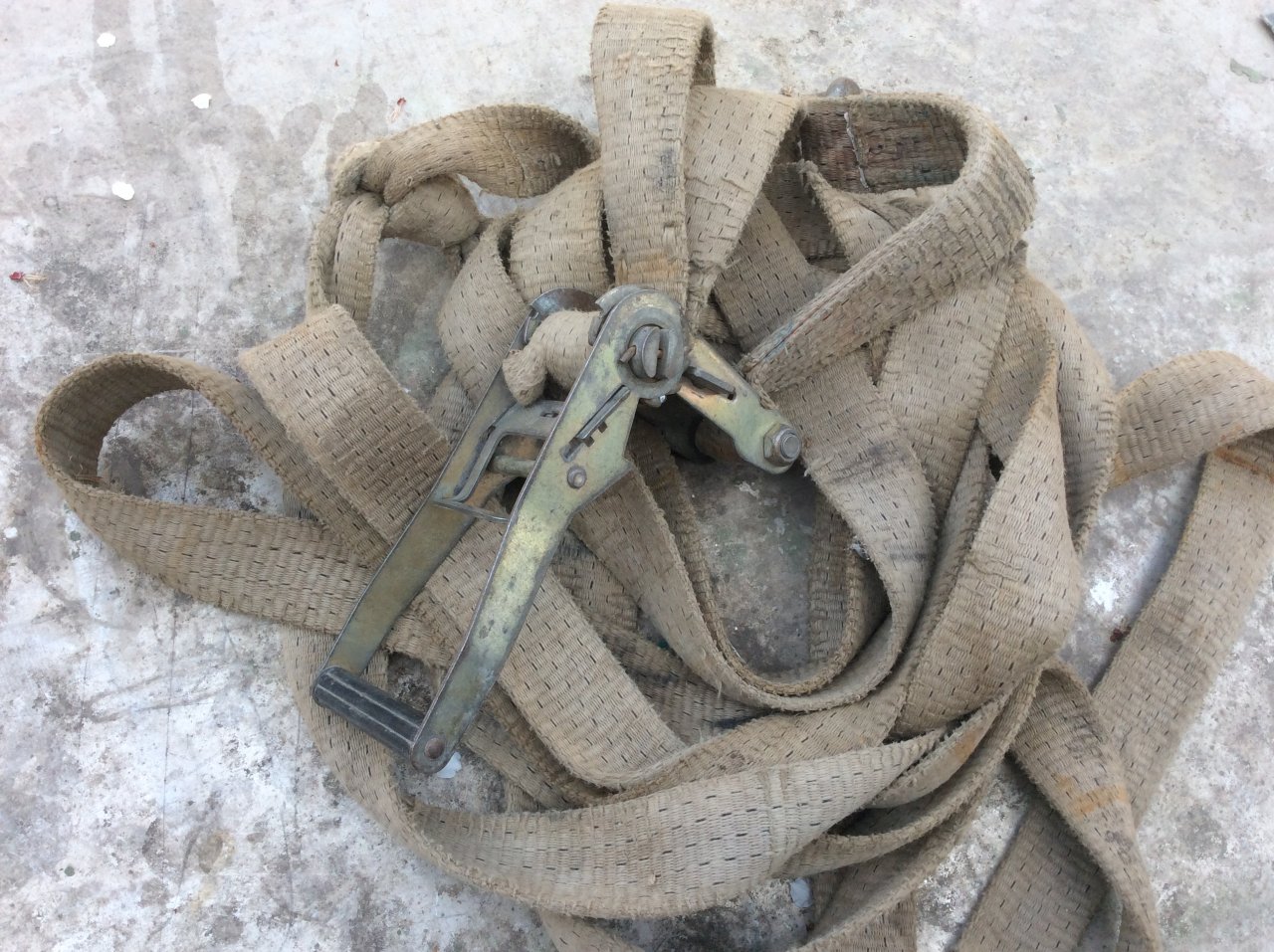

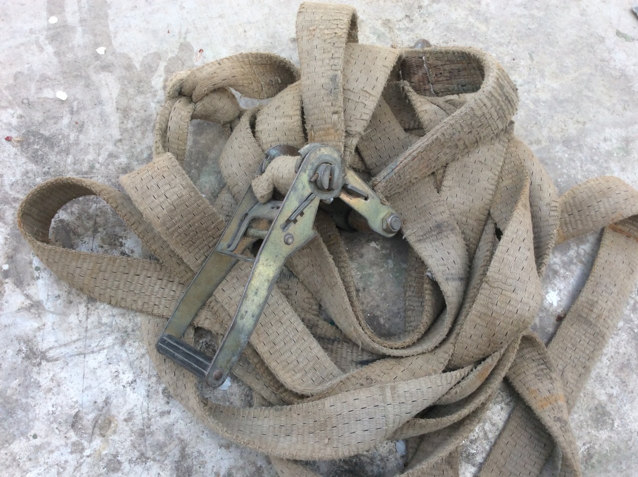

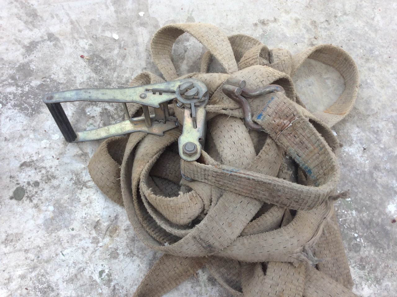

Самый хороший ремень — стяжка что пользуются когда на грузовых большие обьемы окон пластиковых или стеклопакетов перевозят. Там точно 3 запас.

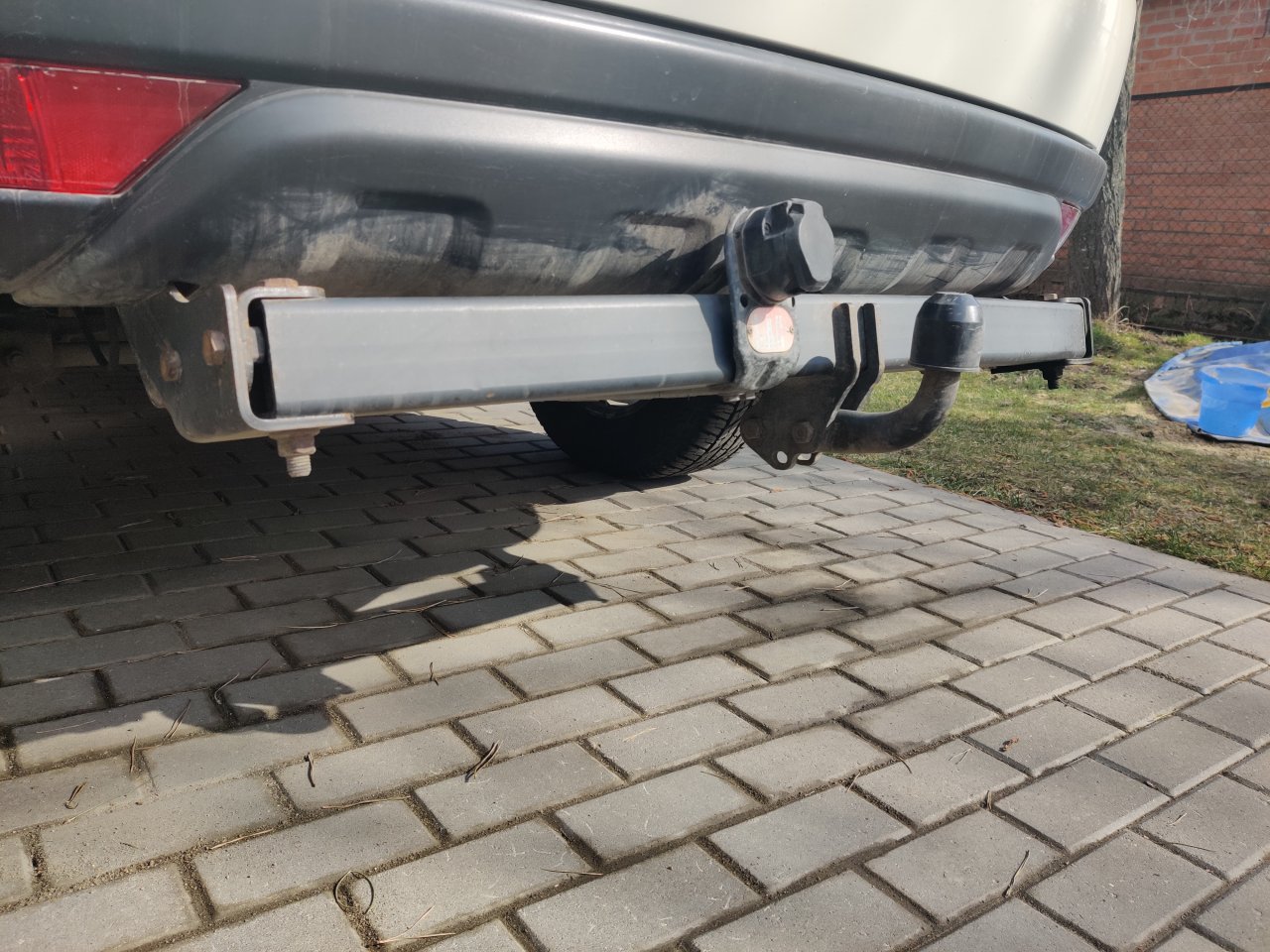

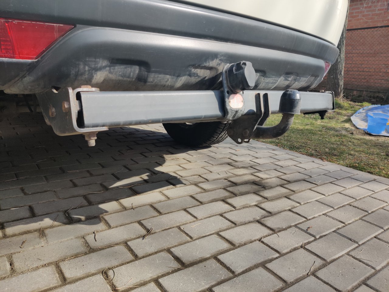

Это тоже важный элемент. Я не пожопничал в свое время и купил оригинальный. Там почти все на болтах и сварка очень грамотрноя. Я его называю парктроником :lol:. Под зад почти ни кто не жмется.
Да, но они разные. Поищу остатки оборванной и выложу фото.
Вот такой нужен наверное. Ему уже под сраку лет — но боец. Хундай грузовой на нем поломанный тянули на работе — без проблем.
