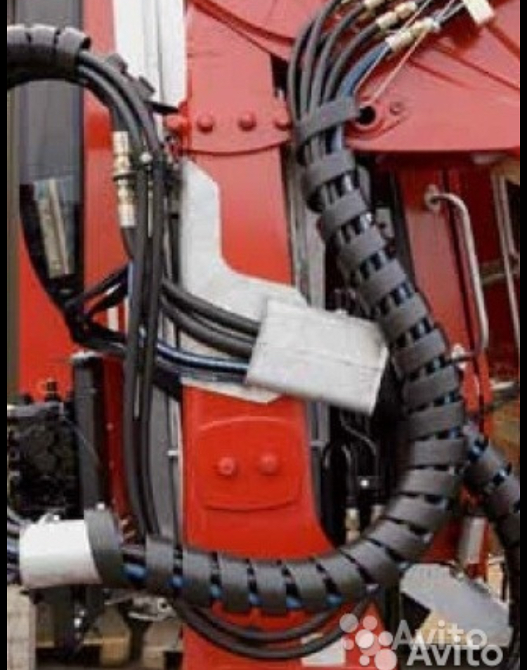

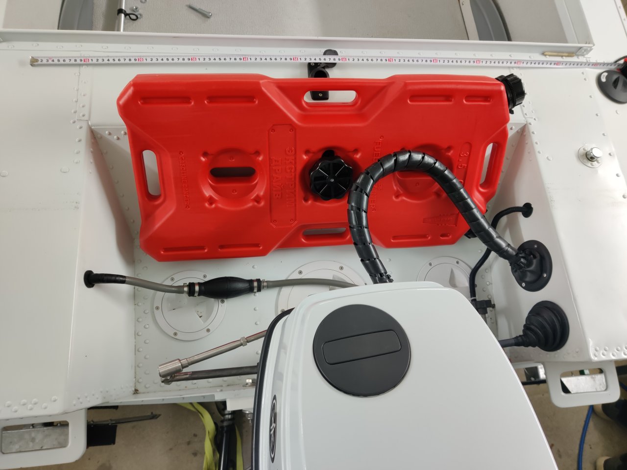

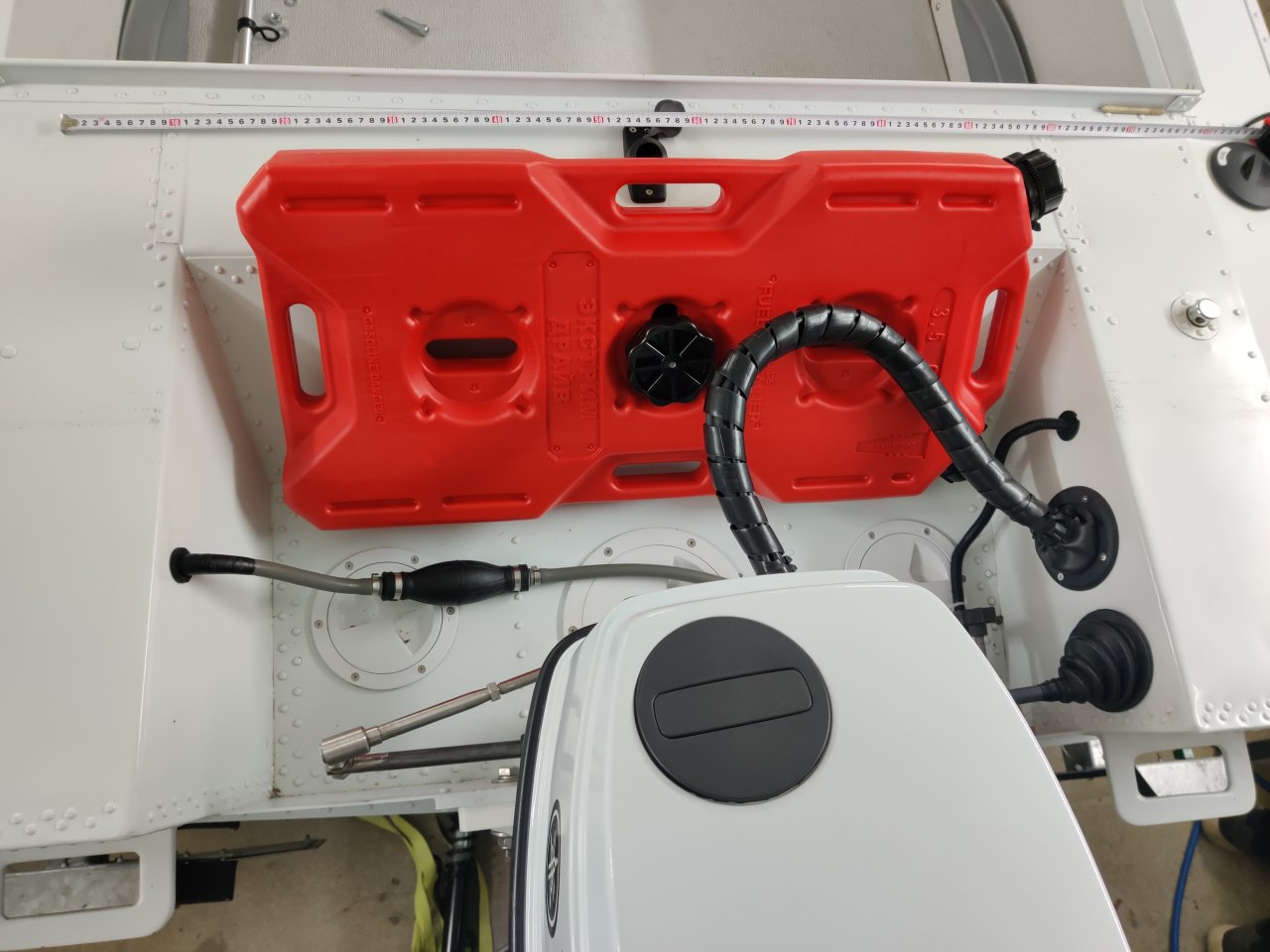

Заказывал троса газ реверс, наконец то забрал. Тат же установил, собрал косу, гофру ставить не буду, поищу обмотку для шлангов гидравлики. Видел такое на красивых дорогих лодочках.
Не спеша делаю панель приборов, в прошлый раз переборщил с диаметром коронки и прибор проваливался в отверстие. Ничего не оставалось, кроме как сделать накладку, либо шайбу. Долго выбирал материал, были мысли поставить кусок алюминия, пластика, акрила, фанеры. В итоге решил сделать вставку из ламината, но обычный не подходит, он разбухнет, вспомнил что есть пластиковый ламинат, знакомый как раз ремонт заканчивает, прихватил у него пару дощечек. Фактура дерево. Вырезал под размер, соединил электрику в очередной раз. Цвет нужный попался, что бы не вычурно, не люблю когда всё яркое, как будто цыгане делали.

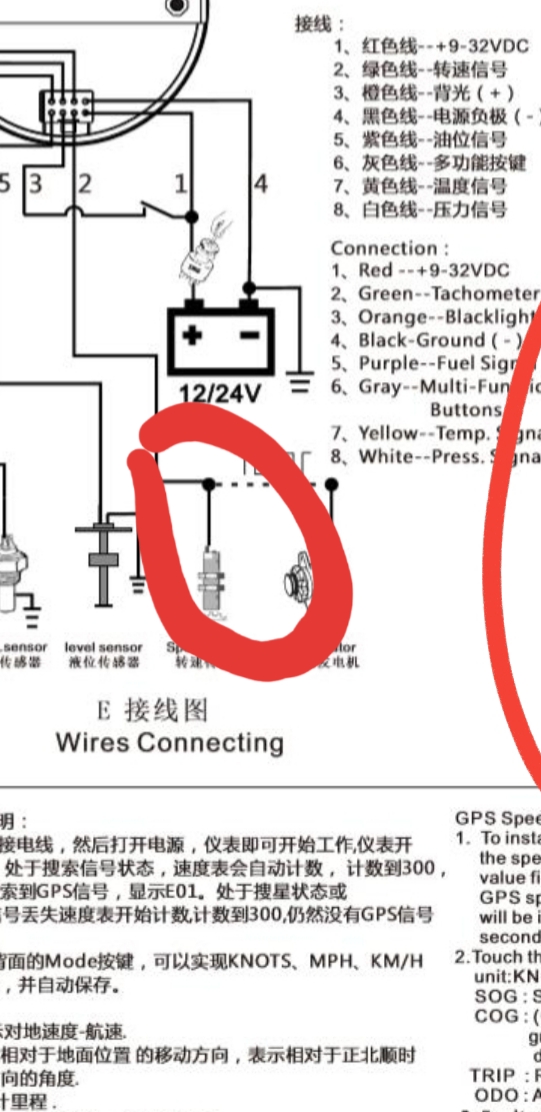

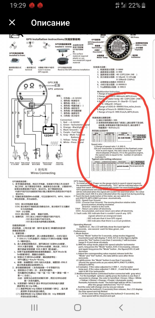

Выбранный приборчик мультифункциональный, обороты, скорость ЖПС, уровень топлива, температура, давление. Дополнительно хочу попробовать подкинуть БК Мультитроникс, присоединил все разъёмы, но пока не пилил панель, очень интересно работает ли К-линия по универсальному протоколу с ЭБУ Yamaha.
На приборчике к входу датчика давления подключил трим, весьма информативно.
Такую?

Защитная спираль РВД

У меня такая спираль. Очень удобно. Рекомендую.
3 165
1 319
Значит годится. Петле задают форму троса газа-реверса.
Руслан, я себе брал такую спираль где шланги высокого давления делают на заказ по размерам. Брал жёлтую, смотрится по другому, но это хозяин-барин. Кинь ссылку на этот многофункциональный прибор(если осталась).
Я бы также цветную взял, если будет в наличии.

Как тахометр ,заработал?

Пока не знаю, не заводил. В нём несколько предустановок, на 2,3,4 цилиндра, думаю работает.
Я тоже думал ,пришлось датчик поставить отдельный, или схемку нашего гения Василия собирать, надеюсь у вас получится проще,

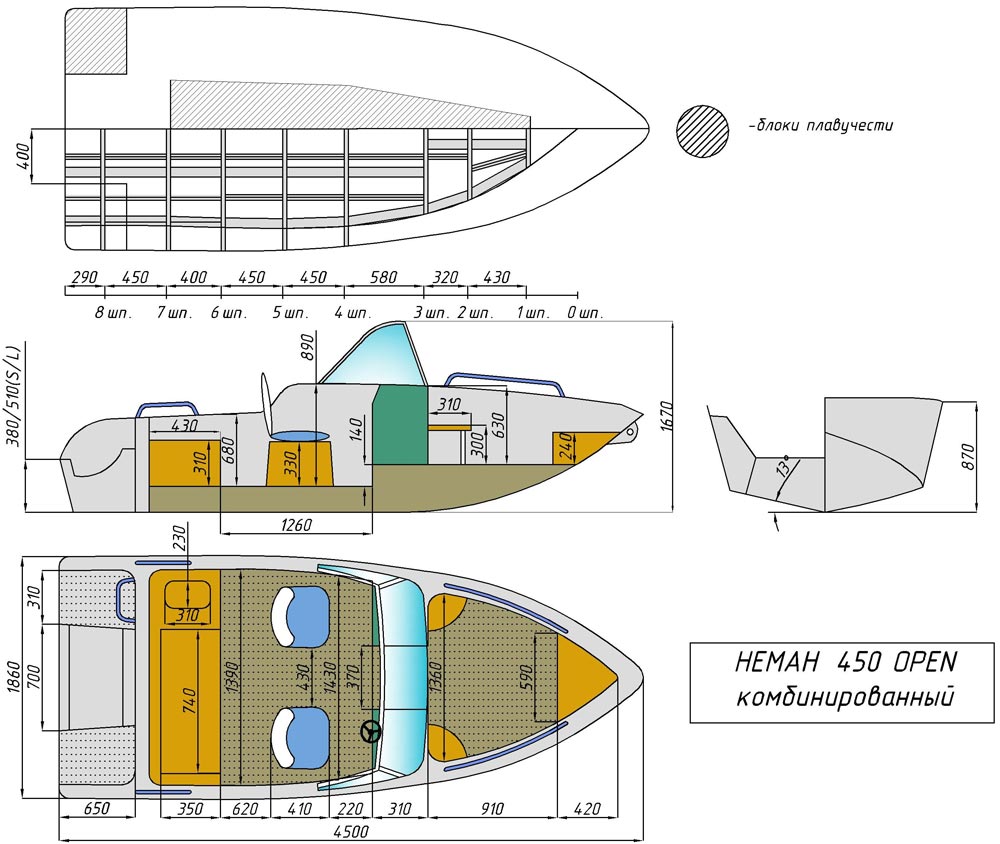

Новая модель, привальник хороший, систему креплений и держателей можно установить. Транец низкий, под свой мотор брал?
Сварка конечно у них так себе, эстетика хромает. Вскрывай полы, смотри что они там наварили, пенопласт заодно поплотнее уложишь. А в целом красавец, к тому же новая есть новая, все голые корпуса примерно одинаковы (сырьё одно и тоже), остальное от начинки зависит.

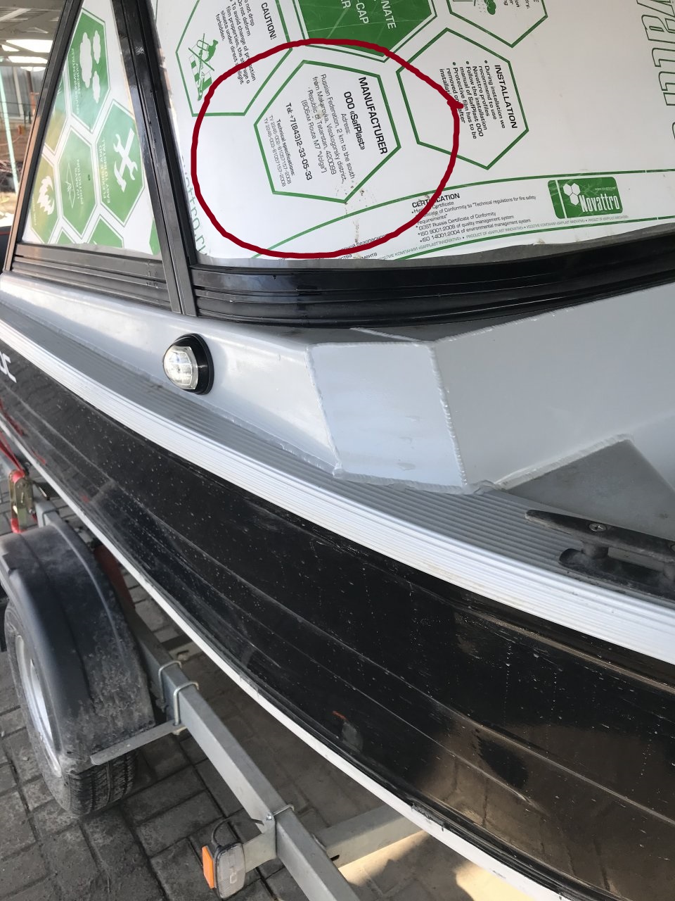

Рассматривал фото, хотел понять какая толщина стекла, моя пришла без наклеек. И был удивлён когда прочитал надпись
"2 км южнее д. Макаровка, Высокогорский район, проезжал мимо сотни раз (вблизи г. Казань), и не подозревал, что там есть такой завод.

Я честно и не знал как его имя, телефон в "Морском Волке" напротив "Тандема" подсказали.
