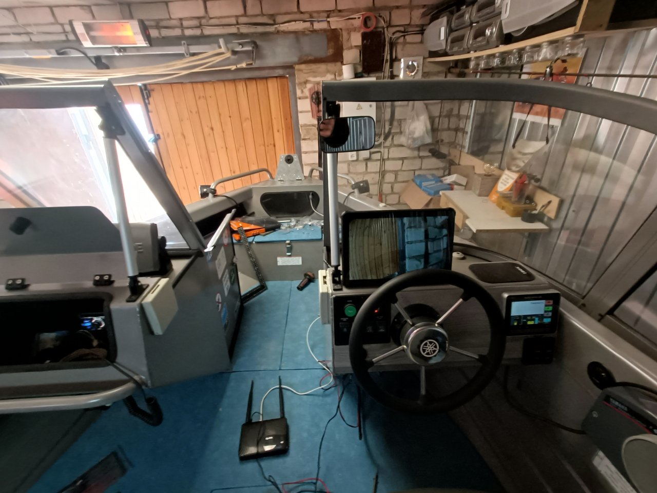

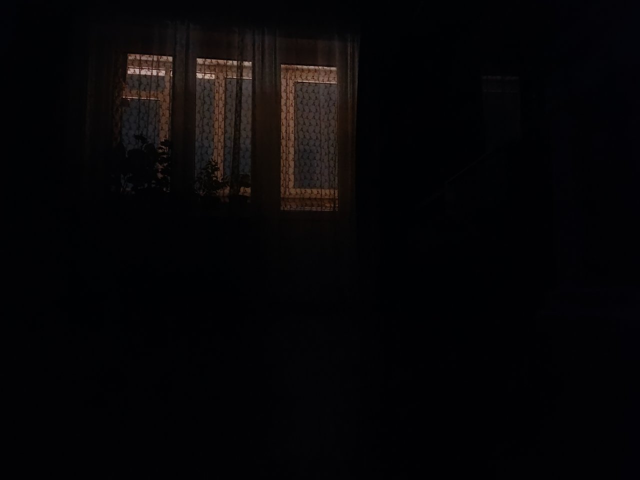

Довольно долго планировал реализовать идею ночного видения на лодке. Тепловизоры и камеры с инфракрасной подсветкой для этих целей не особо годятся.
Довольно недавно появились в продаже камеры видеонаблюдения с технологией Color vu, у которых установлена светочувствительная матрица, она буквально выжимает свет от всех имеющихся источников света, при этом изображение остаётся цветным. Тогда как обычные камеры осуществляют переход в черно белый режим, при недостатке освещения. Для сравнения фото с не самого плохого телефона и с камеры ColorVUПосмотреть вложение 253648

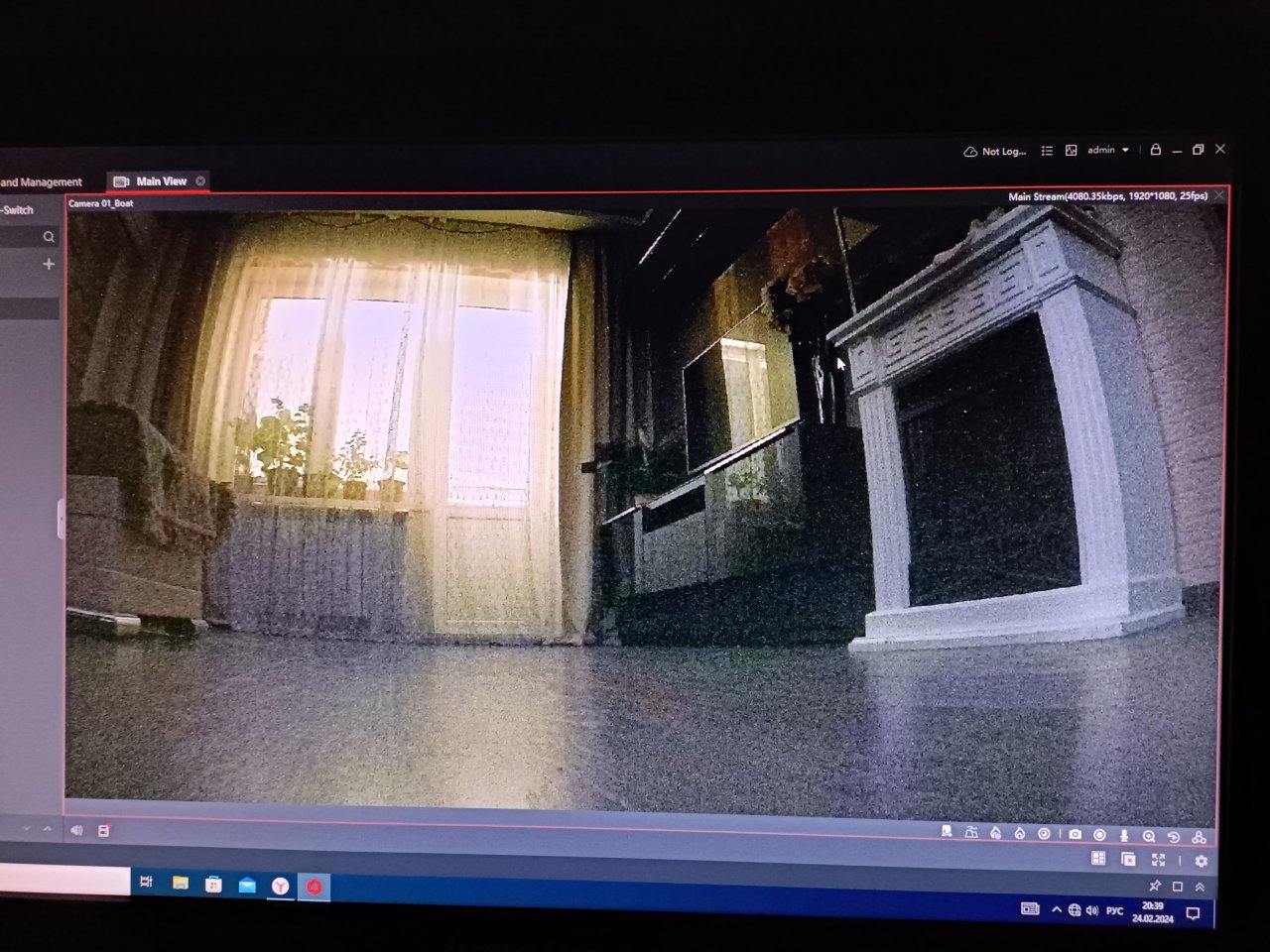

Итак, с типом матрицы определился, далее выбираю фокусное расстояние, требуется максимально широкий захват, из имеющихся в прдожк только 2,8 мм, на нём и остановился.
Теперь тип подключения.
Для небольшого бюджета подойдёт аналоговая камера, подключение разъёмами BNC, питание 12 Вольт. Понадобится монитор с разрешением 1920 х 1080. У этого варианта есть побочные явления. Во первых перед глазами на панели всегда будет монитор, который пригодится только ночью, во вторых сами мониторы не являются герметичными, в третьих нет регулировок самой камеры для тонкой настройки изображения.
Следующая схема предусматривает полную цифровизацию. Камера работает по сети, подключение TCP/IP, устройство визуализации планшет с ОС. Плюсами является возможное использование для разных задач, таких как навигация, мультимедиа, связь и т.д. Минусы это стоимость.
Выбрал вариант с подключение по сети.
Приобрёл защищённый планшет, пыле влаго непроницаемый IP67, на Андроид 13. Установил софт для навигации: Navionics, Daft drift pro.Посмотреть вложение 253641

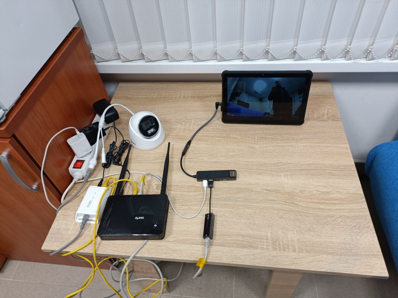

Камера IP Hiwatch 2mp, объектив 2,8 мм.

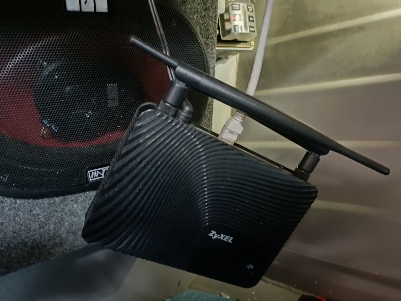

Собираю схему. Тут меня ждал неприятный сюрприз. У планшета только один порт Type C, мне нужно подключить сетевую карту с разъёмом Rj45 и зарядку одновременно. Для этого пришлось приобрести USB hub. Но сетевая карта не завелась, для активации можно выполнить настройки, и требуются Root права, к сожалению на Android 13 этой возможности пока нет. Выходом стало подключение альтернативной сетевой карты после hub. Теперь проблема с настройками сети. Адресацию камеры я задал вручную, а вот с планшетом проблема, он принимает адресацию по DHCP и нет ни одного места куда бы я мог прописать ему статический адрес. Итог, планшет не видит камеру по сети.
Решение есть, внедрить маршрутизатор, который будет раздавать адреса устройствам и связывать их в одной подсети.
Сказано, сделано. Работает стабильно. Но вот не нравится куча дополнительных устройств в виде hub, карта Lan, всё это с активным питанием.Посмотреть вложение 253646
Протестировал проводное подключение и подключение по WIFI, для этого ставил перед камерой секундомер, делал съёмку изменений значений, далее планировал разложить по кадрам и выявить различие в задержках времени. Но визуально разницы не заметил. Поэтому решил подключать камеру по воздуху. Вернее сама камера по проводам подключается к маршрутизатору, а вот маршрутизатор и планшет имеют связь по WIFI, при этом единственный порт Type-C используется только для зарядки.

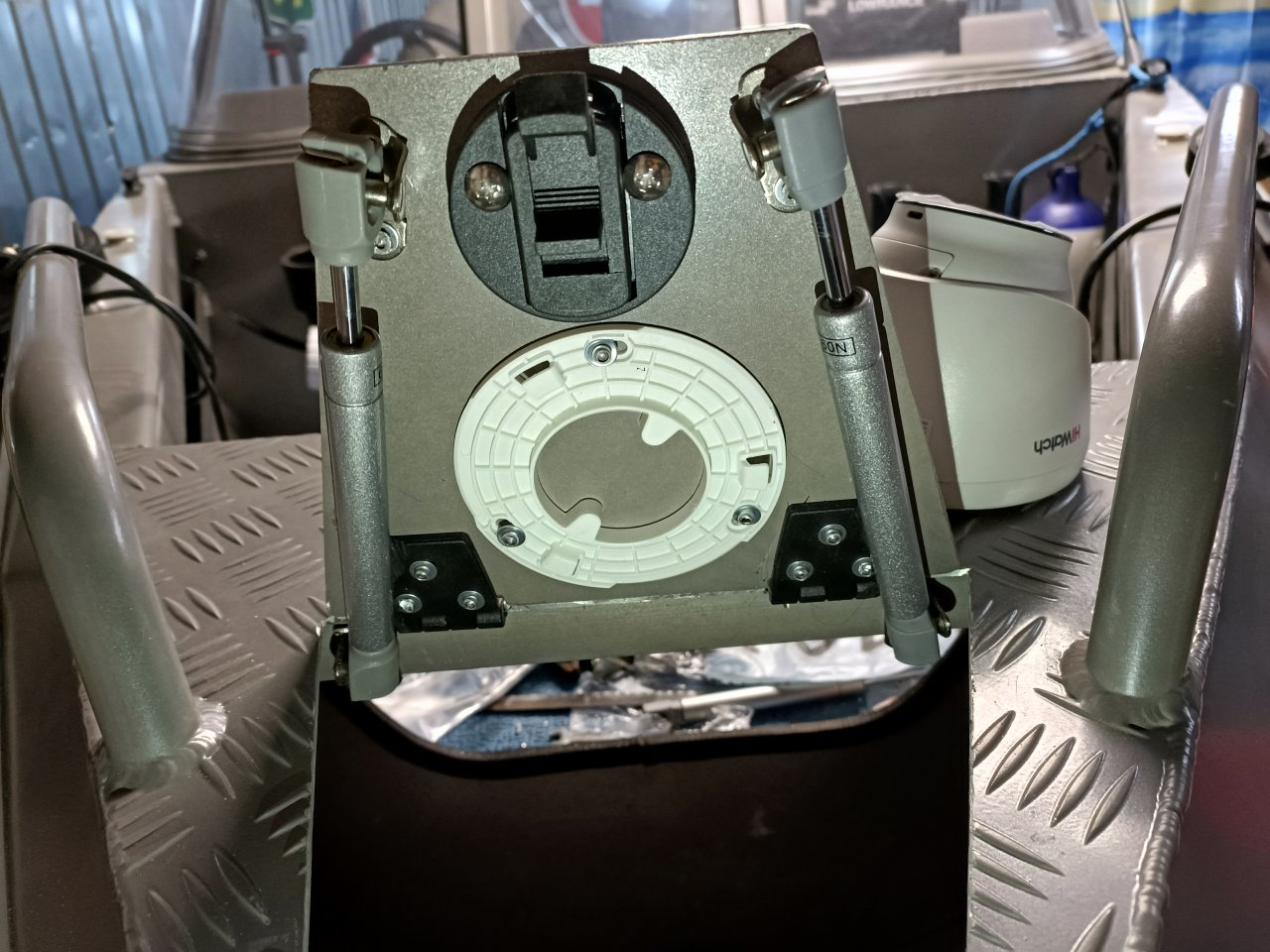

С подключением разобрался, теперь нужно решить как это будет устанавливаться в лодке.

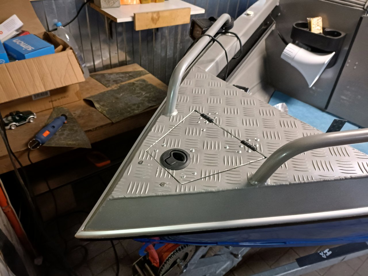

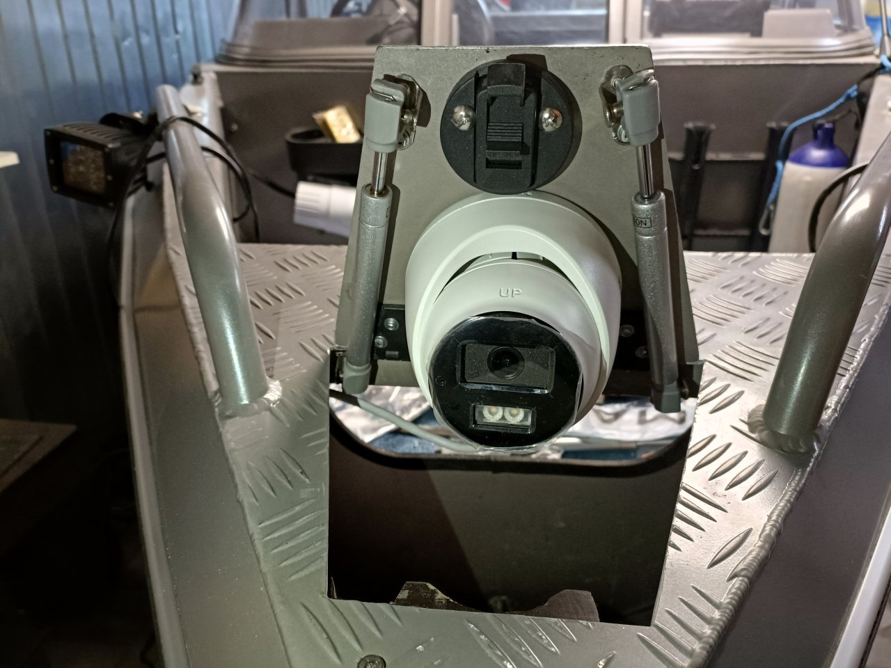

Камера довольно массивная, существует 2 форм фактора корпуса, это купольная и цилиндрическая. Логично взять цилиндрическую и установить на леерное ограждение. Она, конечно, будет торчать, это понятно, но вот ракурс, который не обеспечит достаточный обзор, это уже критично.

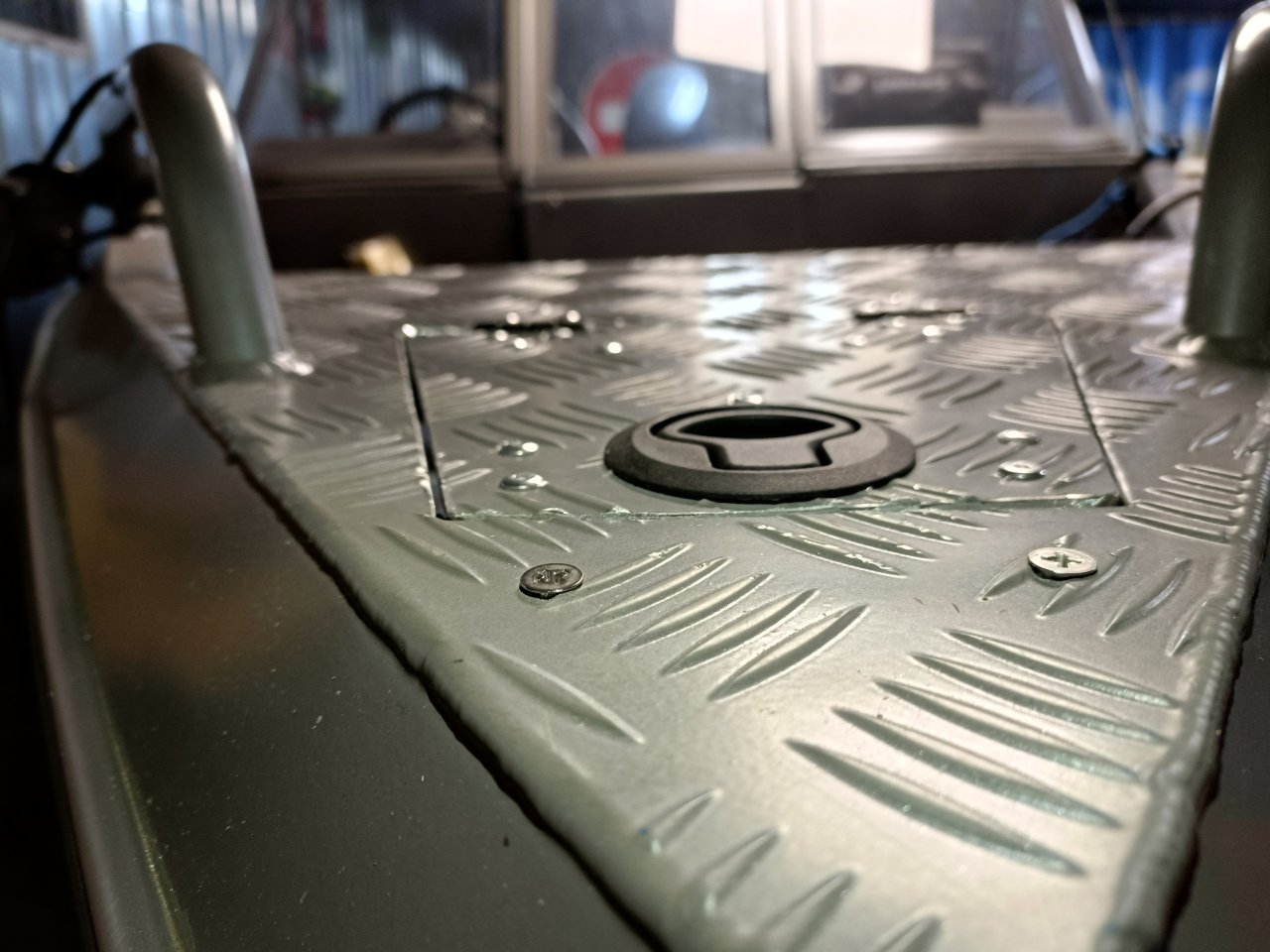

Решил установить купольную камеру под лючок в носу лодки. Долго думал как реализовать крепления и само открытие, в итоге представляю вашему вниманию свою реализацию.Посмотреть вложение 253650
Люк с крышкой на петлях из нейлона, с фиксирующим потайным замком, удержание в открытом положении обеспечивается двумя газовыми упорами с нагрузкой 6 кг.Посмотреть вложение 253649
Открытие люка осуществляется на 80 градусов, что является достаточным для настройки ракурса камеры, при этом обеспечивается хороший обзор, при котором видна лишь малая часть корпуса судна.Посмотреть вложение 253653
Общий вид
Подключаю инсталляцию в лодке.
Для питания планшета использую конвертер 12 to 5 V DC 3 А. Для роутера и камеры использую стабилизатор 12-20 to 12 V DC 4A, который меня подвёл, буду менять, пока подключил напрямую.Посмотреть вложение 253644
Собрал по временной схеме, провода не укладывал, замерил все длины, буду приобретать готовые литые пачкорты и разъёмы.Посмотреть вложение 253643
Также законнектил магнитолу с планшетом через bluethooth, работает даже при закрытой дверце перчаточного ящика, с телефоном иногда обрывалась связь. Занимаюсь изготовлением держателя планшета и переносом эхолота на консоль штурмана.

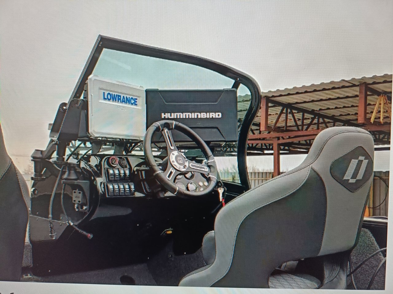

Только вот в место планшета, надо эхолот с видео входом, иначе много маниторов, у себя сделал такую ошибку,но съеду на кривой ...., планшет по вайфаю с эхолотом, и на пасажирское место , и к ниму же видеокамеру

Но есть одно но, свет от огней навигационных, точнее от носового, чтоб не слепил камеру
У видеовыхода аналоговое подключение, а это ряд проблем с настройкой изображения. К тому же такие эхолоты как и любые стоят денег. В моих эхолотах нет такого входа. Основное назначение это карты и мультимедиа. Камера ночного видения это лишь инструмент помощи, как камера заднего вида или парктроник
1 886
Так я про что и говарю, нормальный эхолот , и карты ,и навигатор, и карплотер ,и монитор
Уже делали так,читал, да ,дорого, ну, за комфорт нужно платить
А вобще суппер:good:вышло,грабли дойдут у себя замучу

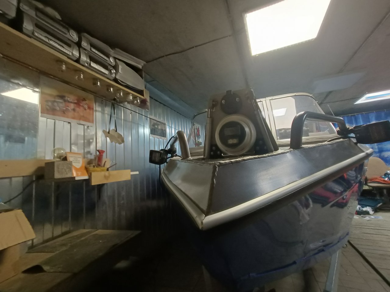

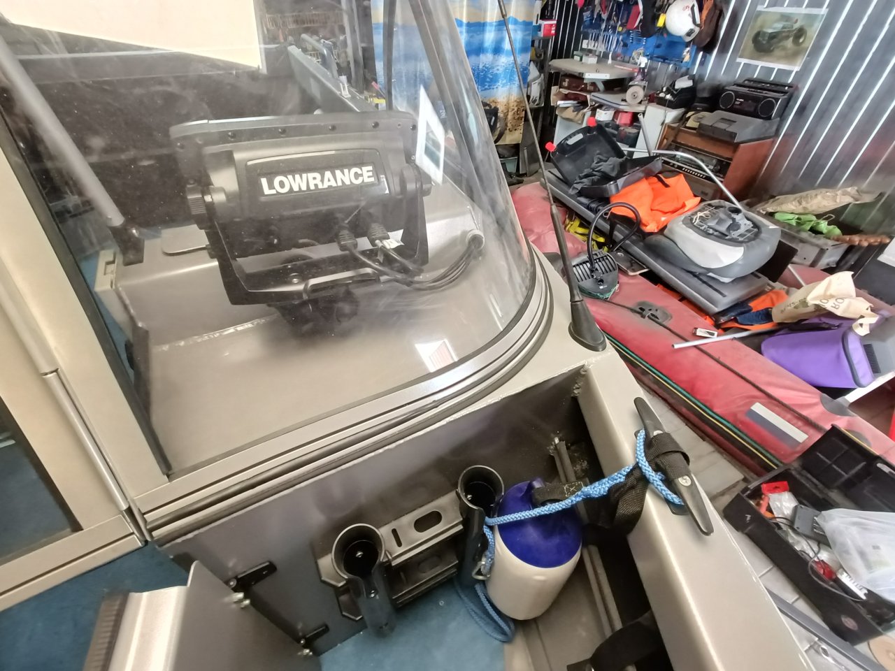

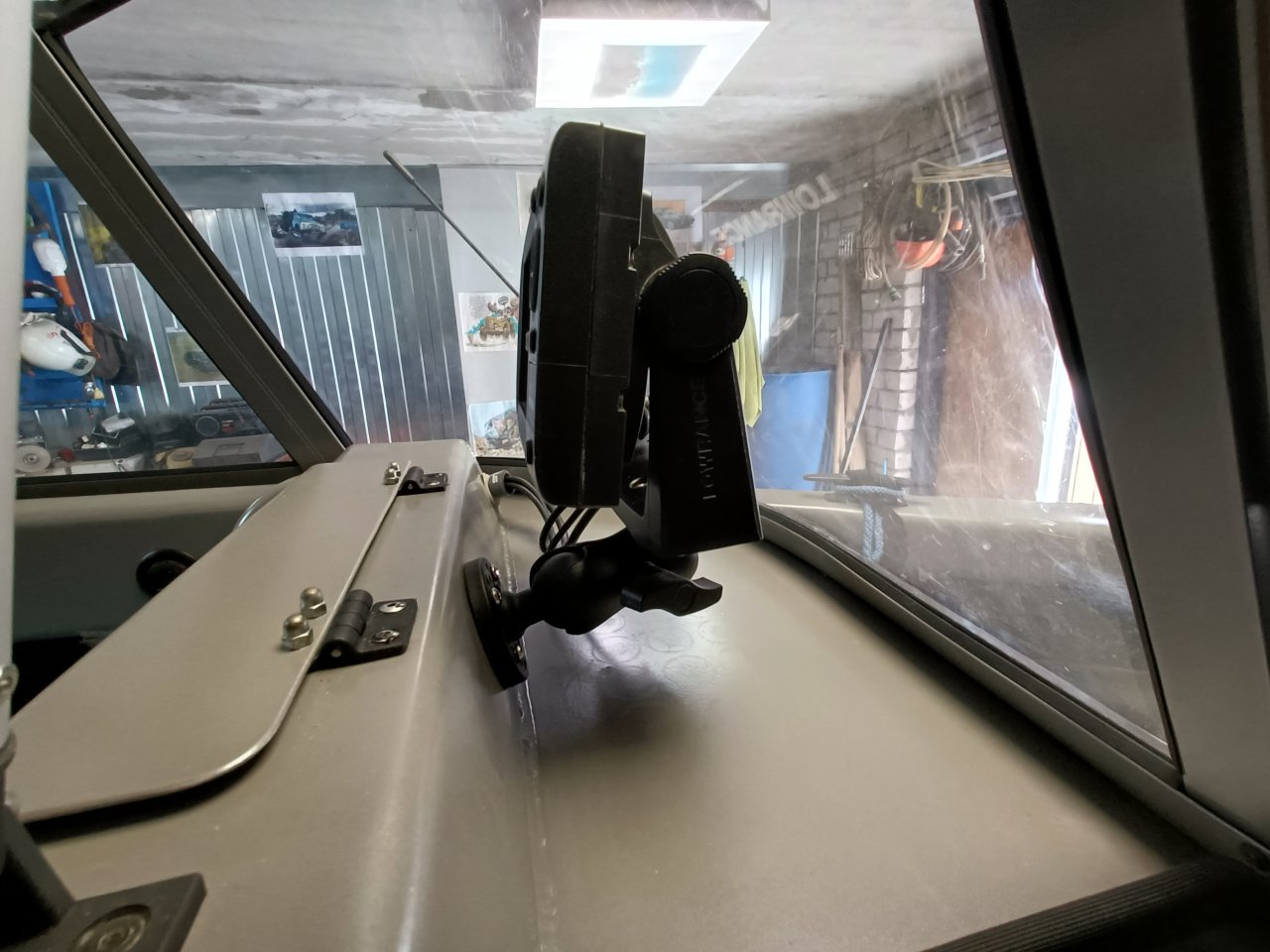

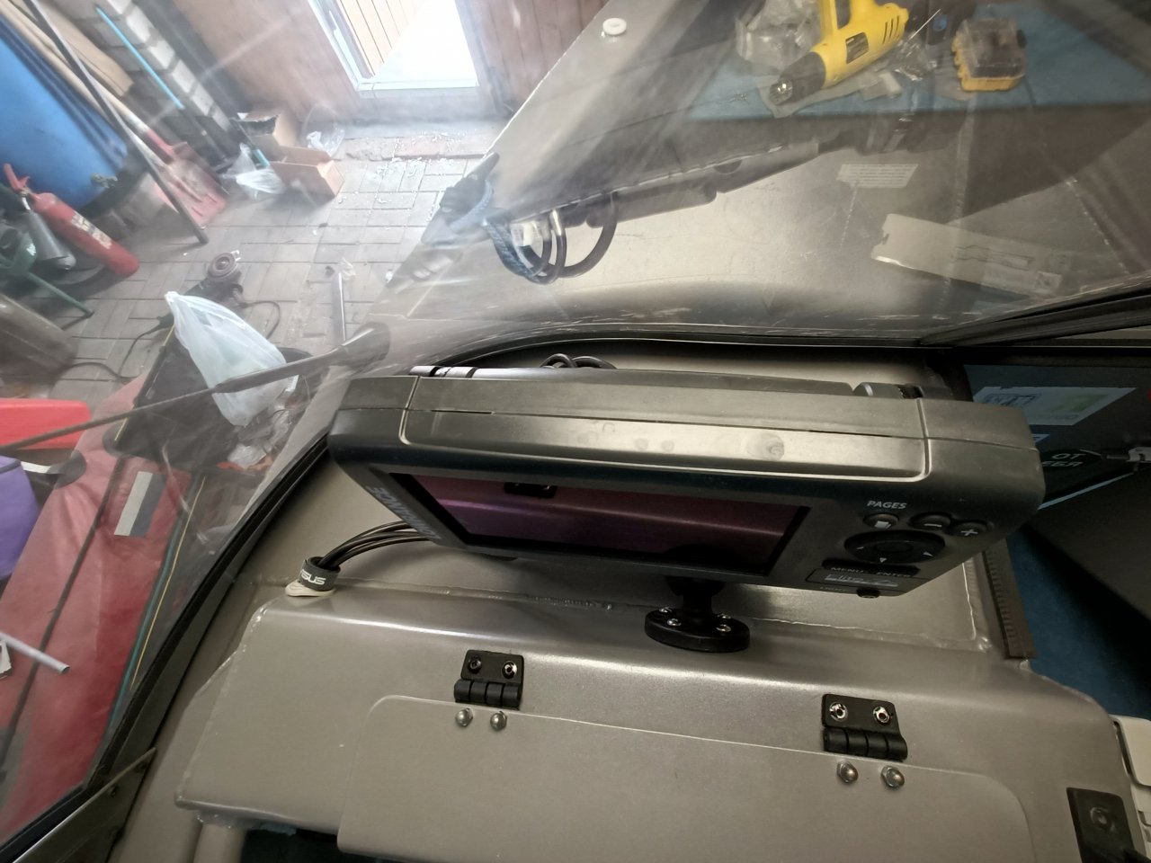

В продолжении темы с перестановкой устройств, занялся окончательной установкой и подключением.

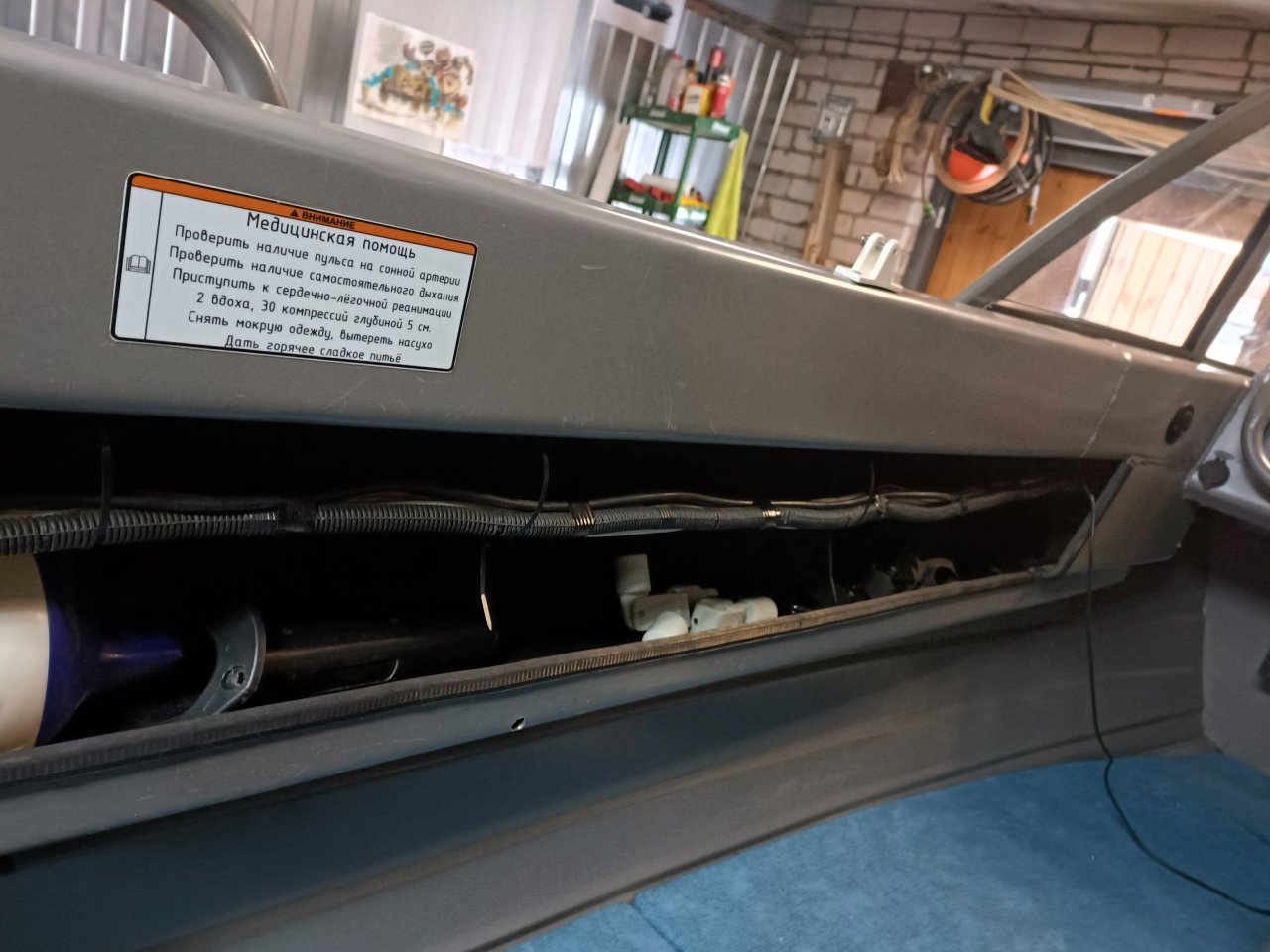

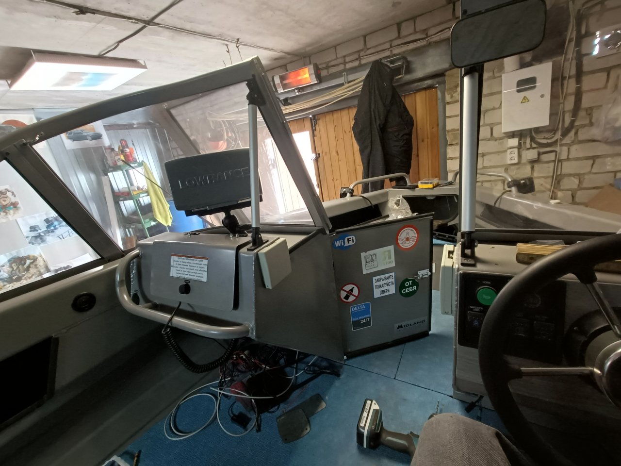

Первым делом переношу эхолот к пассажиру, для этого распотрошил всю проводку по бортам, перезавёл кабель датчика эхолота.
253818

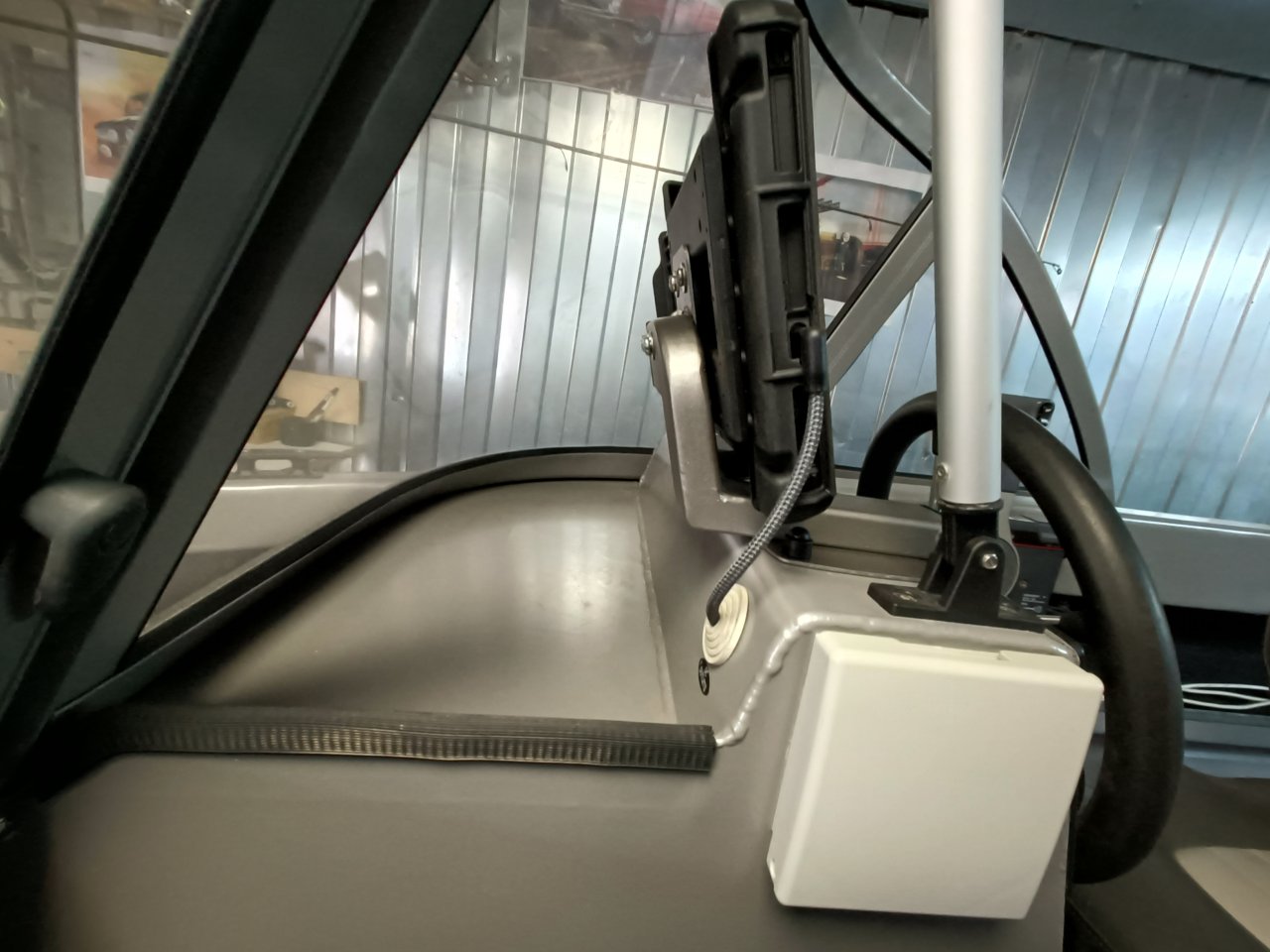

Снял стекло, просверлил отверстие для кабелей, вывел их. Установил кронштейн, регулировка положений устраивает, креплю на болты нержавейка.
253814
253815
253816
253817

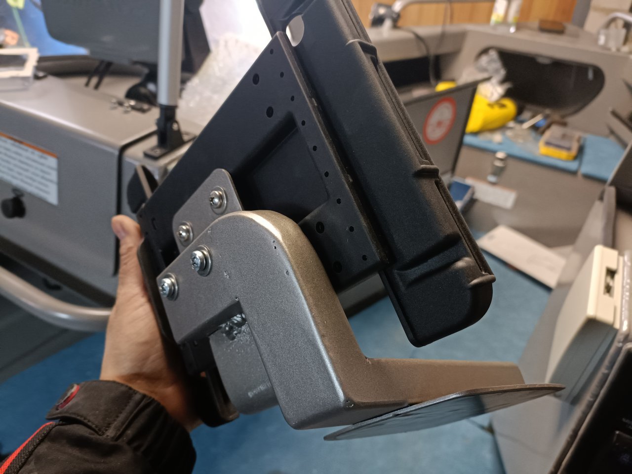

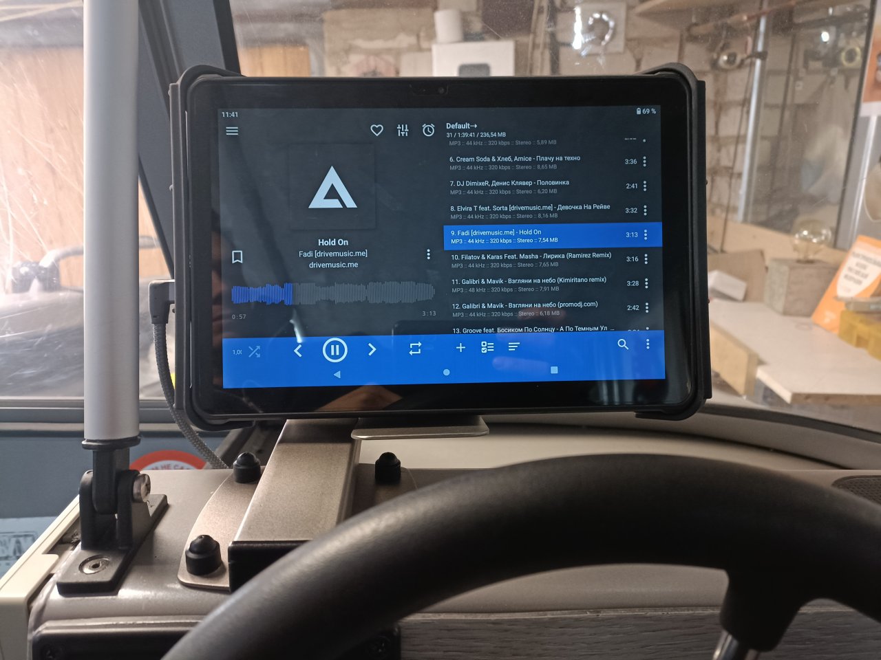

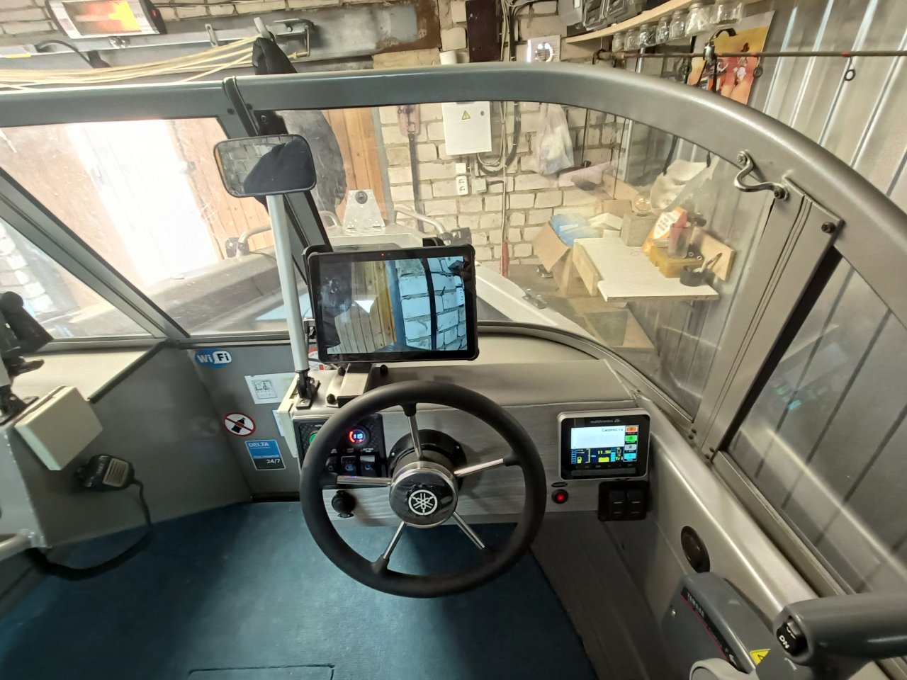

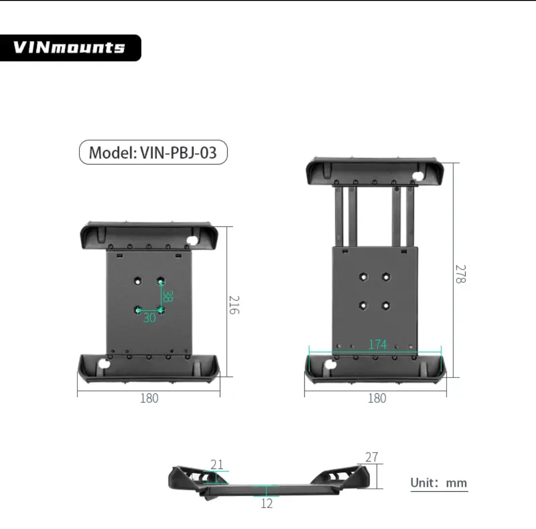

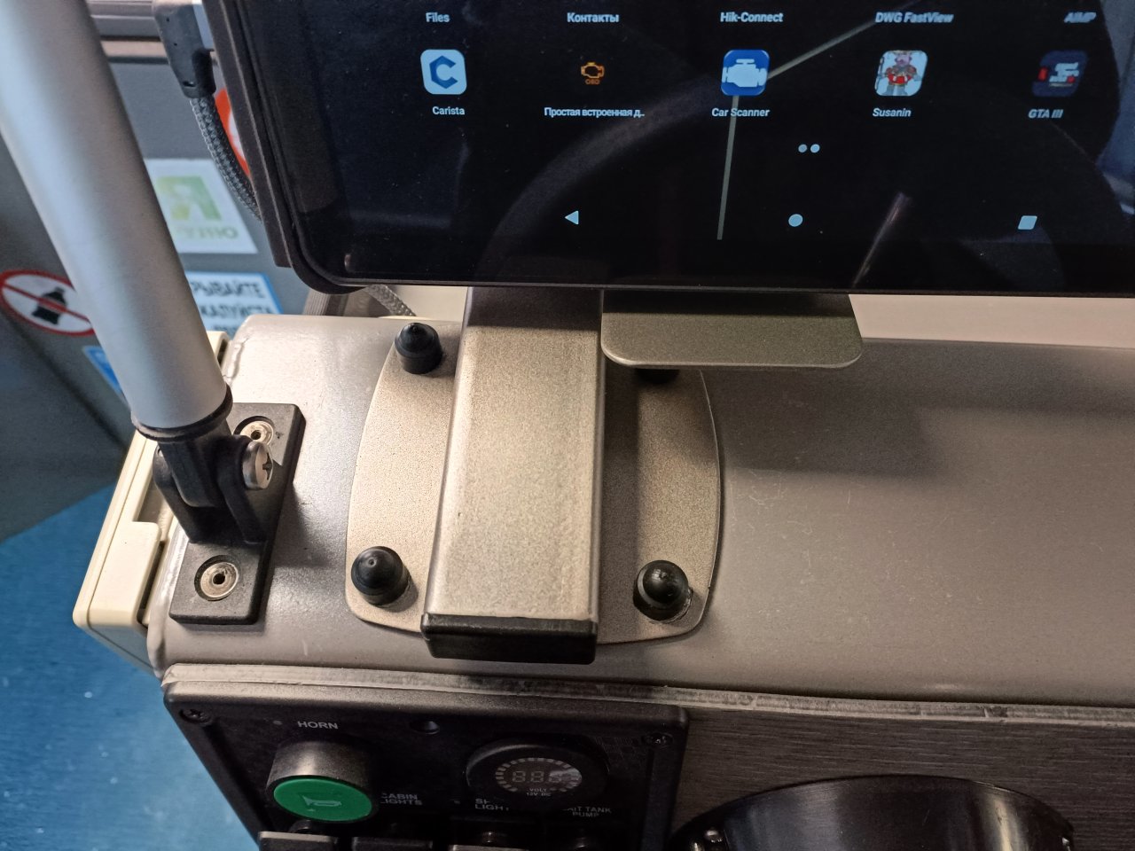

Перехожу к консоли капитана, для установки планшета нужен довольно мощный кронштейн. Перебрал все варианты готовых изделий, но ничего подходящего не нашёл. Из всего просмотренного заказал холдер для промышленного планшета, будет использована мною как часть кронштейна.
253823
Другую часть делаю из металла. Для этого заказал у товарища 2 пластины из 2 мм металла, вырезал лазером. Для стойки прикупил профильную трубу 40х20х2.
253824

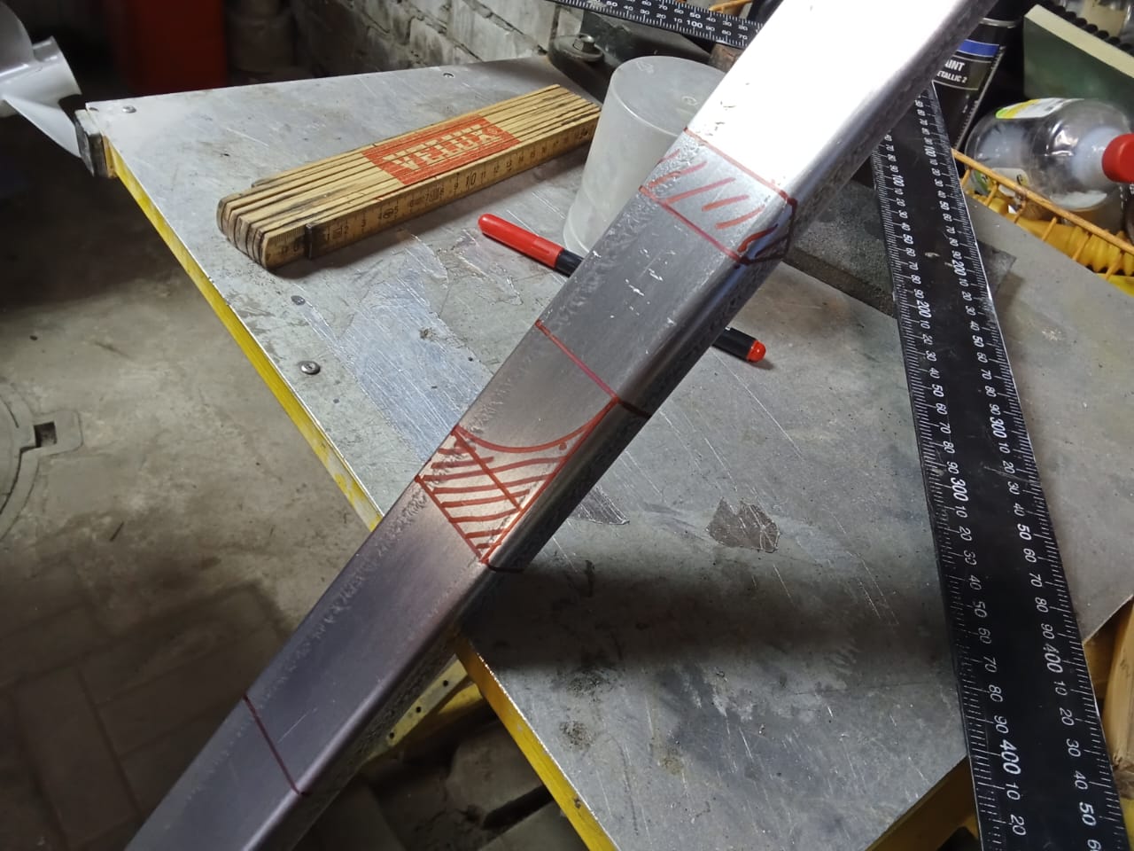

Трубу разметил по модному, для красивого угла. Вырезал, сварил, покрасил. К этой части кронштейна закрепил холдер планшета. Всё хозяйство установил на консоль.
Спрятал проводку, вывел только кабель Type C.
253822
253820
253819
По итогу устройства на местах, кабели не мешаются, не торчат. На болтах колпачки, в трубе заглушка.
253821
Пространство ниши свободно для вещей. Обзору капитана планшет не мешает. Планшет держится уверенно.
Первым делом переношу эхолот к пассажиру, для этого распотрошил всю проводку по бортам, перезавёл кабель датчика эхолота.Посмотреть вложение 253818 Снял стекло, просверлил отверстие для кабелей, вывел их. Установил кронштейн, регулировка положений устраивает, креплю на болты нержавейка.Посмотреть вложение 253814Посмотреть вложение 253815Посмотреть вложение 253816
Перехожу к консоли капитана, для установки планшета нужен довольно мощный кронштейн. Перебрал все варианты готовых изделий, но ничего подходящего не нашёл. Из всего просмотренного заказал холдер для промышленного планшета, будет использована мною как часть кронштейна.Посмотреть вложение 253823 Другую часть делаю из металла. Для этого заказал у товарища 2 пластины из 2 мм металла, вырезал лазером. Для стойки прикупил профильную трубу 40х20х2.Посмотреть вложение 253824
Спрятал проводку, вывел только кабель Type C.Посмотреть вложение 253822Посмотреть вложение 253820Посмотреть вложение 253819
По итогу устройства на местах, кабели не мешаются, не торчат. На болтах колпачки, в трубе заглушка.Посмотреть вложение 253821 Пространство ниши свободно для вещей. Обзору капитана планшет не мешает. Планшет держится уверенно.

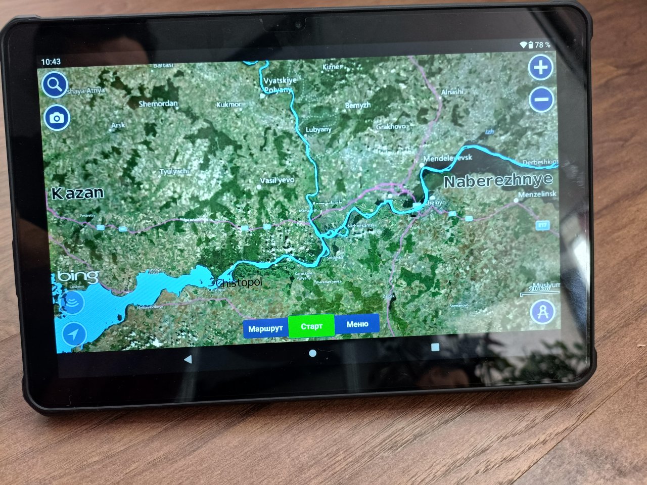

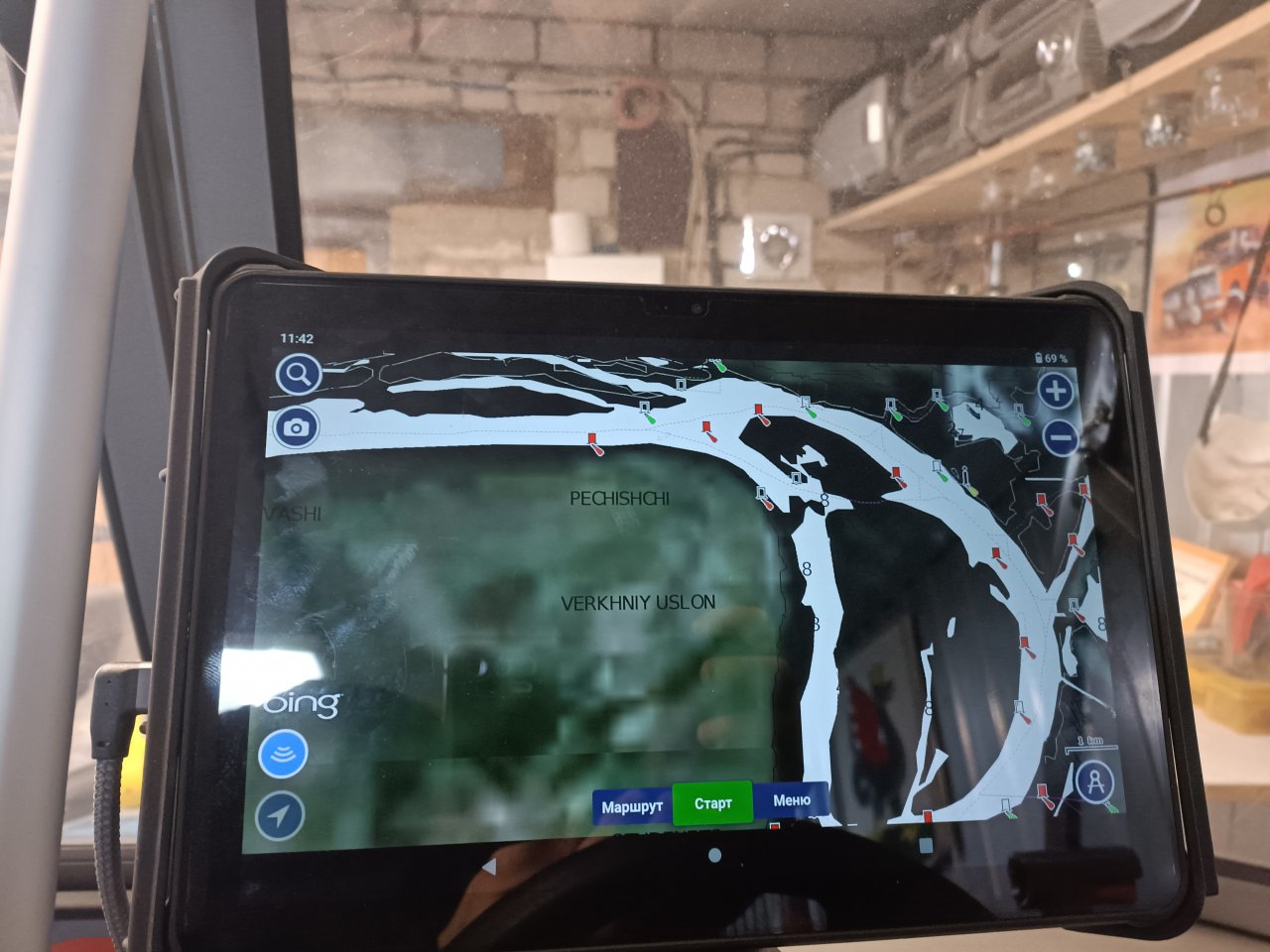

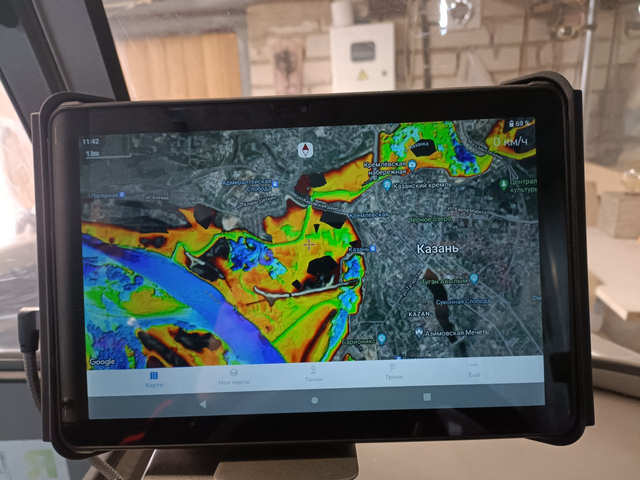

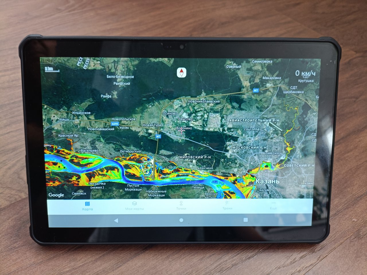

Ещё один аспект применения планшета, это программное обеспечение.
Использую для навигации Daft Drift Pro, Navionics, Сусанин.
Музыка на Aimp.
С приборами Yamaha не заморачивался, достаточно отдельного БК.

Из личного небольшого опыта: когда сидишь на месте пассажира в солнечный день, иногда экран бликует и деталей не видно. А если сильное течение, нужно и лодкой управлять и якорь вовремя скинуть, иногда переставиться. Может зря экран перенес. На дублирующие у тебя ведь приборы будут? Так?
Буду следить за твоими экспериментами. Добротно выходит, молодец!
Ясно, спасибо. Эхолот у меня простенький, нет выходов на дублирование экрана. Может с покупкой нового реализую.
Я сам рыбачить не умею, обычно со мной опытные ходят. Они пусть каряжки разглядывают и рельеф. А глубину и ямы я сам увижу в программе.
Перед собой оставлять не вариант, консоль маленькая, будет перегружена.
253828
Я честно не понимаю такого, куда глядеть? На воду или в экраны.

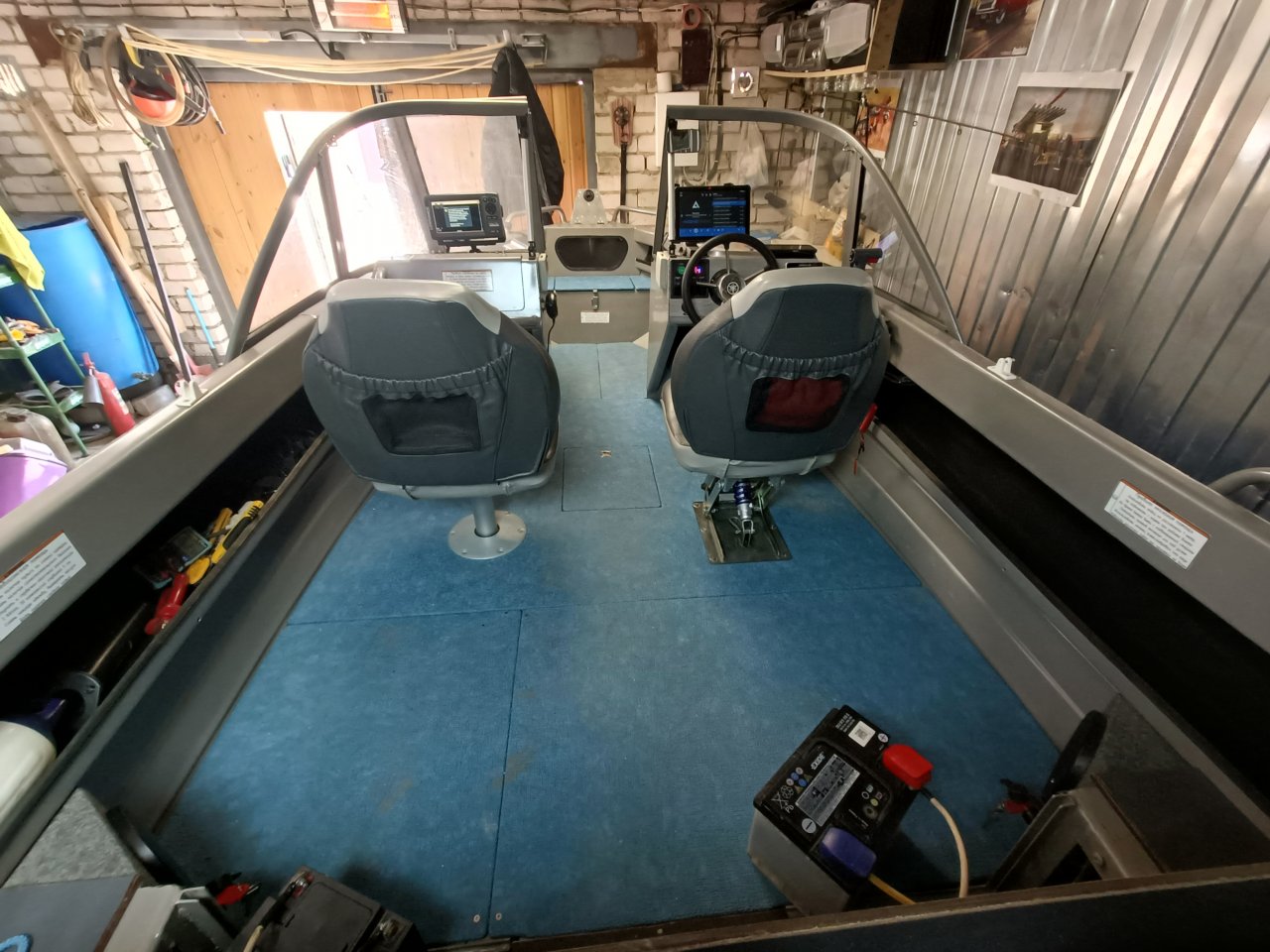

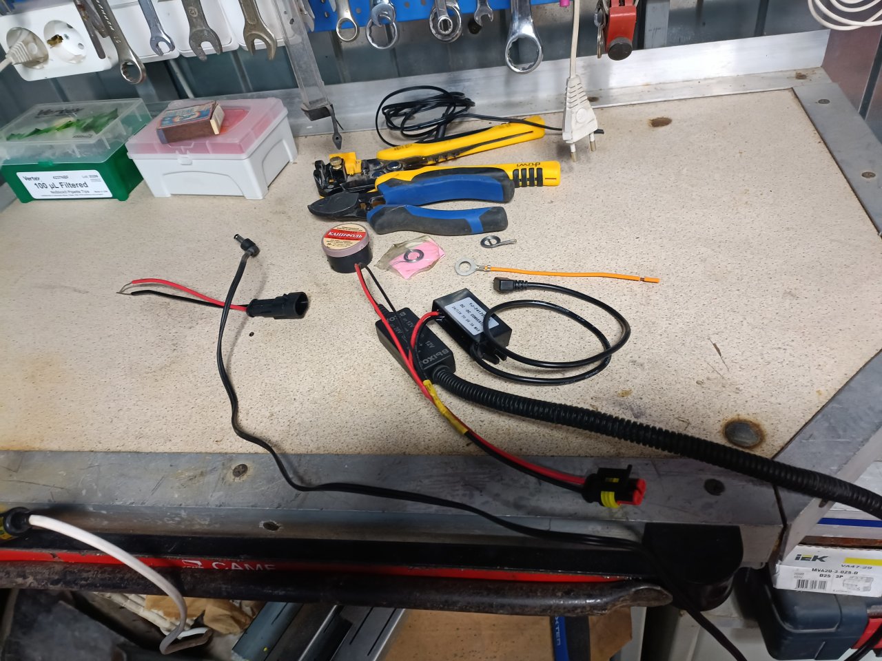

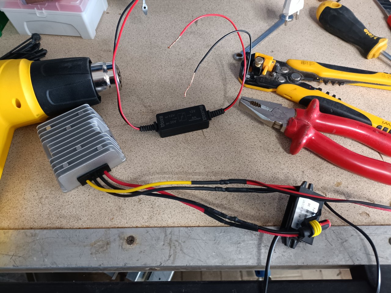

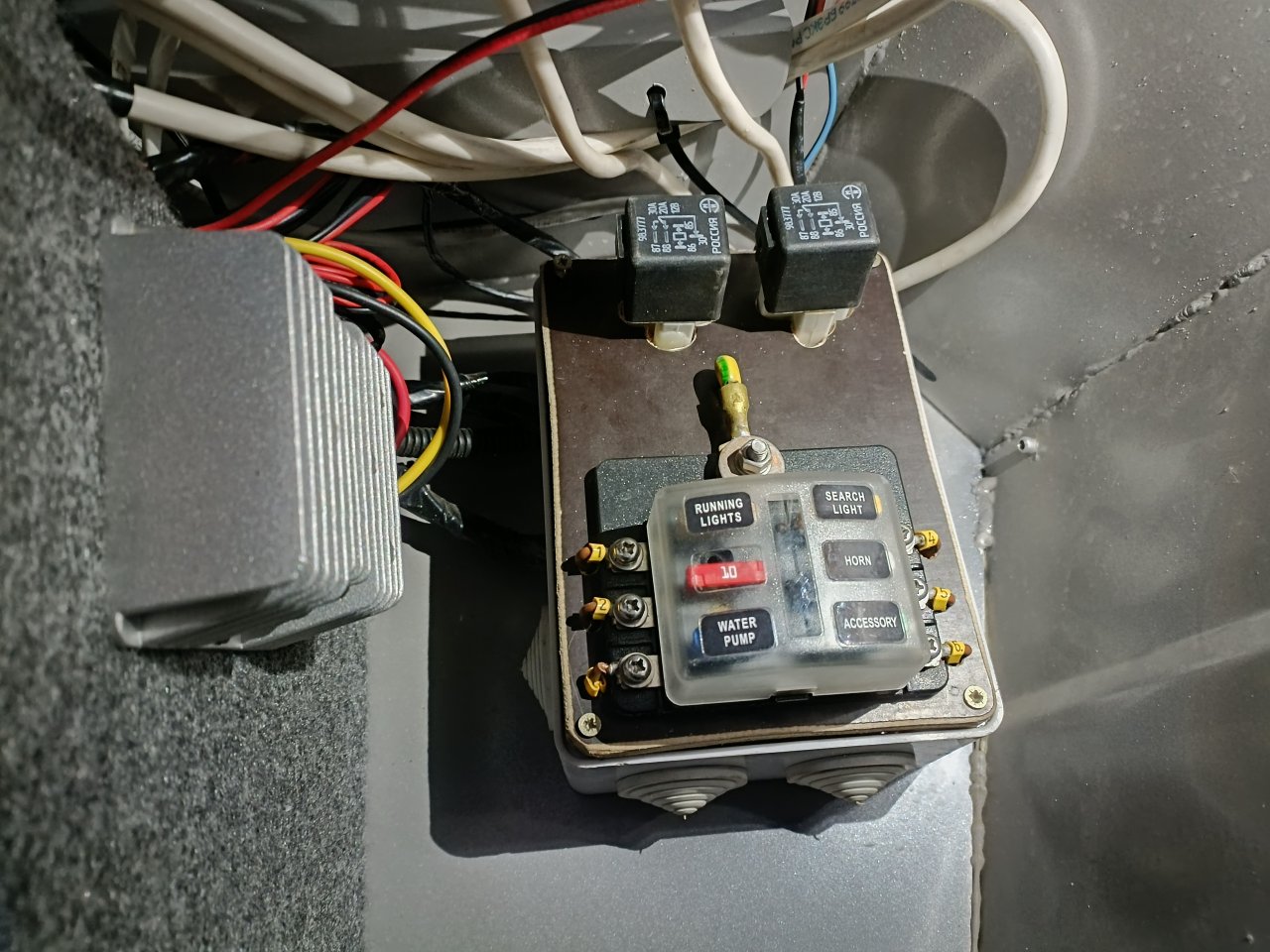

В прошлые выходные не собрал схему полностью, т.к. стабилизатор напряжения, который я планировал использовать для защиты роутера и камеры, оказался маломощным.
Заказал стабилизатор на 10А, это устройство уже выглядит совсем по другому, в литом корпусе с хорошими проводами.
253926
Пересобрал схему, соединения закатал в термоусадки.
Накинул роутер, в этот раз всё получилось как и планировал, роутер заводится, напряжение в норме. Накинул оба аккумулятора, напряжения ие на выходе стабилизатора не изменилось.
253929
Уложил все кабели и провода. Проверил работу всех устройств.
253928
Внедрение ночного видения и вагоейд навигации с мультимедиа завершён.
253930
Впереди испытания.
253931
Итог по затратам. Планшет, кронштейны, лазерная резка металла, перифриферия для планшета, роутер, камера, стабилизатор, крепёж, провода и кабели - 65 т.р.
Заказал стабилизатор на 10А, это устройство уже выглядит совсем по другому, в литом корпусе с хорошими проводами.Посмотреть вложение 253926 Пересобрал схему, соединения закатал в термоусадки.
Накинул роутер, в этот раз всё получилось как и планировал, роутер заводится, напряжение в норме. Накинул оба аккумулятора, напряжения ие на выходе стабилизатора не изменилось.Посмотреть вложение 253929

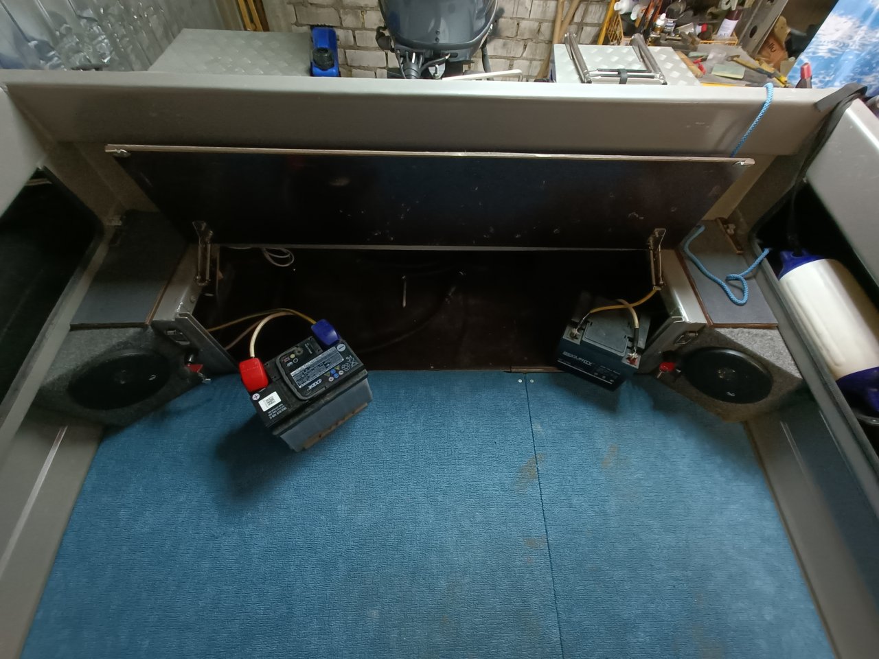

Решил на досуге проверить АКБ, тестер показывает что им обоим хана.
Попробую на малом зарядное токе их подержать подольше. Оба условно необслуживаемые.
253934
дохлый, всего 16 процентов жизни.
253935
Этот ещё хуже, 12 процентов, но напряжение держит до последнего.
Пусть покипят немного
253936
