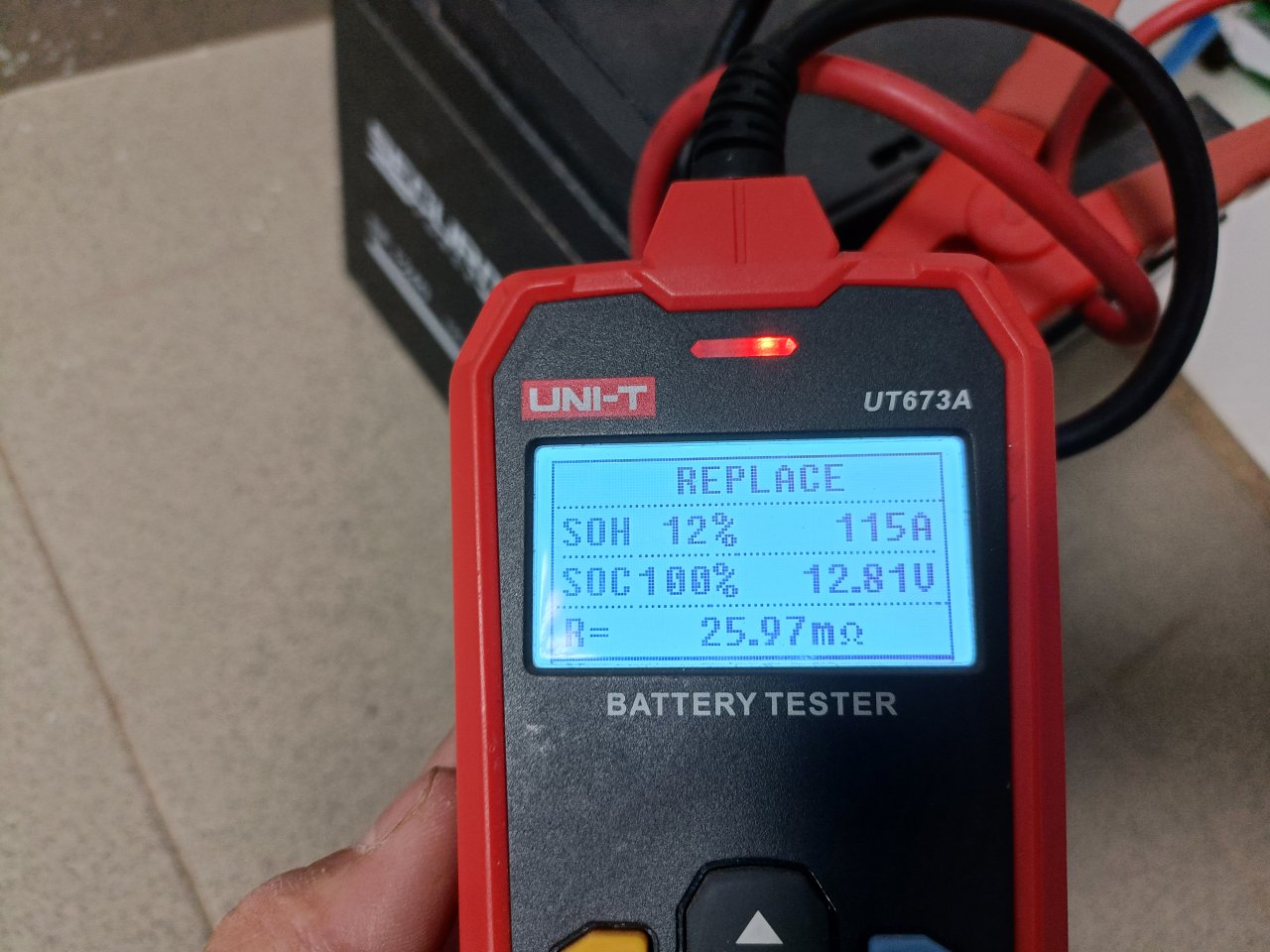

Решил на досуге проверить АКБ, тестер показывает что им обоим хана.
Попробую на малом зарядное токе их подержать подольше. Оба условно необслуживаемые.Посмотреть вложение 253934 дохлый, всего 16 процентов жизни.
Посмотреть вложение 253935Этот ещё хуже, 12 процентов, но напряжение держит до последнего.
Пусть покипят немногоПосмотреть вложение 253936

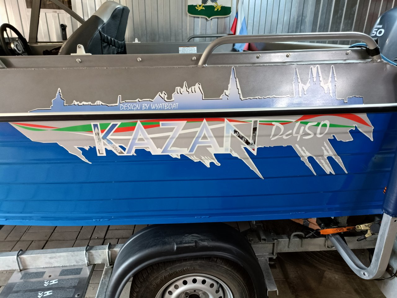

Немного поизносились наклейки на бортах, решил сделать что нибудь повеселее. Тематика, узнаваемые силуэты моего города с зеркальным отражением на нижнюю часть, ленты в виде цветов флага республики и название города.

Немного поизносились наклейки на бортах, решил сделать что нибудь повеселее. Тематика, узнаваемые силуэты моего города с зеркальным отражением на нижнюю часть, ленты в виде цветов флага республики и название города.Посмотреть вложение 254743

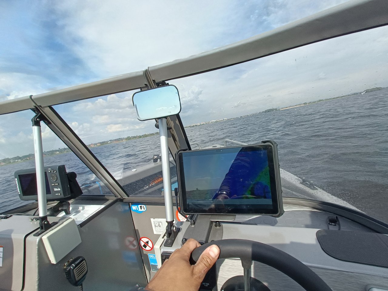

Обкатал новую систему мультимедии. Экран обзору не мешает, Bluetooth работает чётко, алюминиевый бардачок не является препятствием для сигнала.
В ногах добавил подсветку для ориентирования в темноте, на наличие вещей в кокпите, животных и пассажиров. Красное свечение оптимальное для глаз ночью.

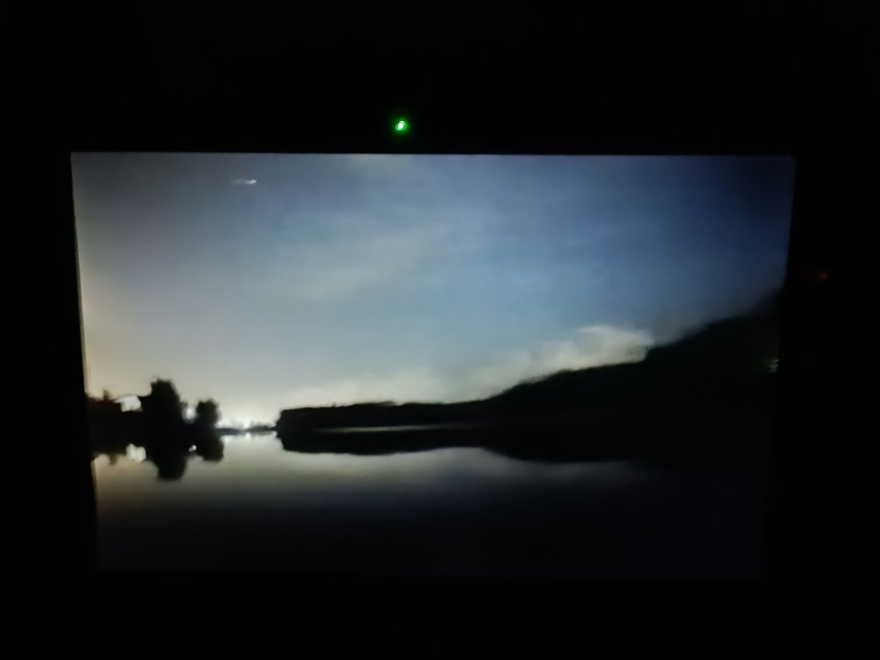

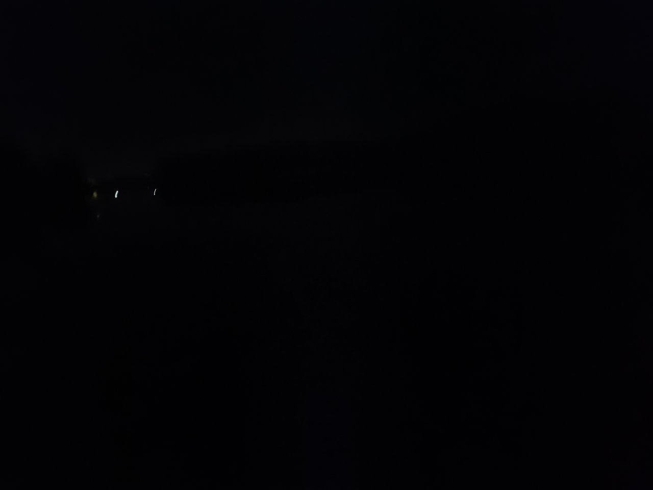

Ну конечно же проверил ночное видение.
На ходу изображение смазано. На малом ходу можно смело ориентироваться. Заключение таково: подходит как дополнительная ассистирующая функция, в качестве основного навигационного прибора не пригоден.
На фото пейзаж с телефона
и с камеры, разница очевидна.

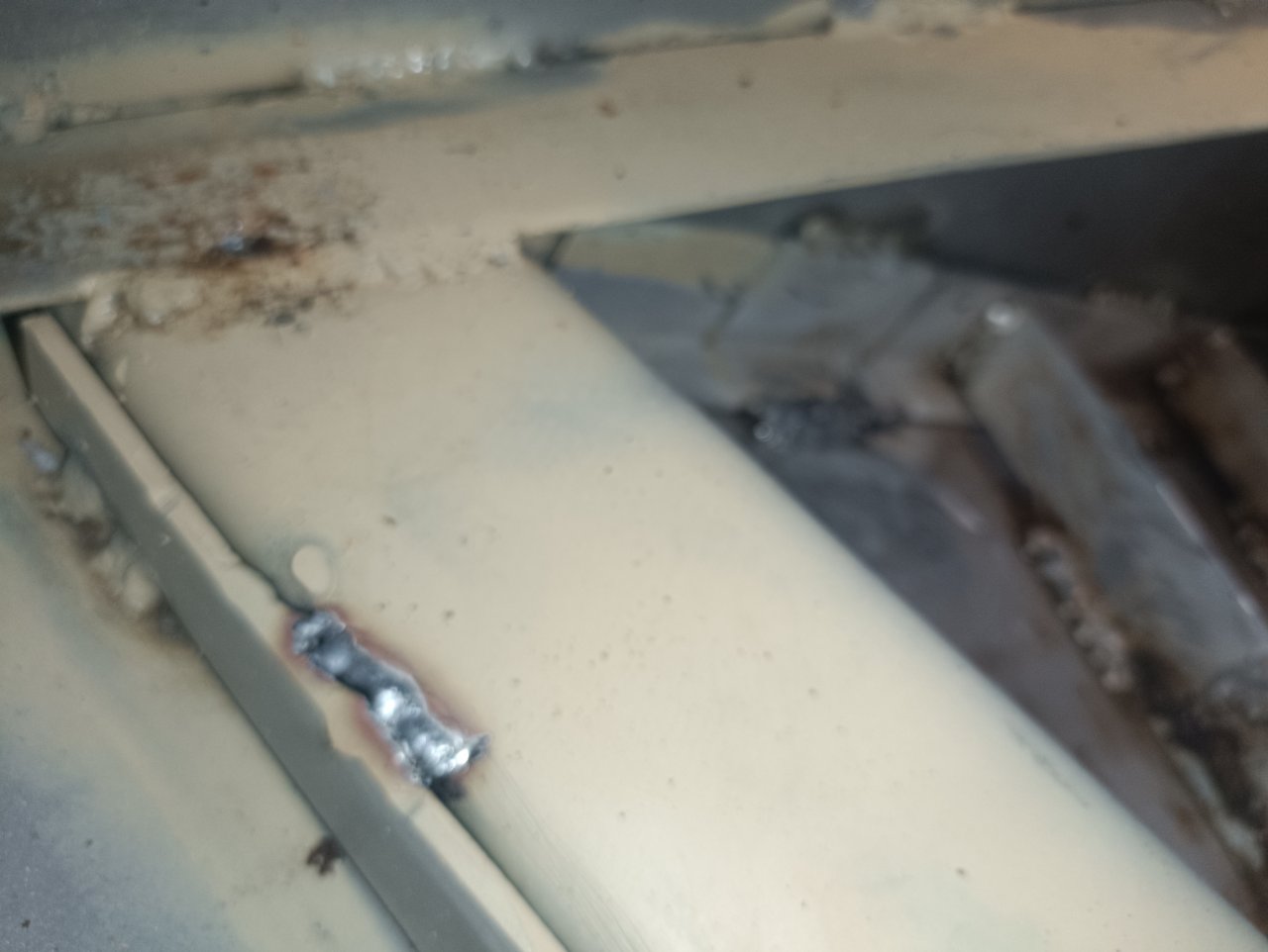

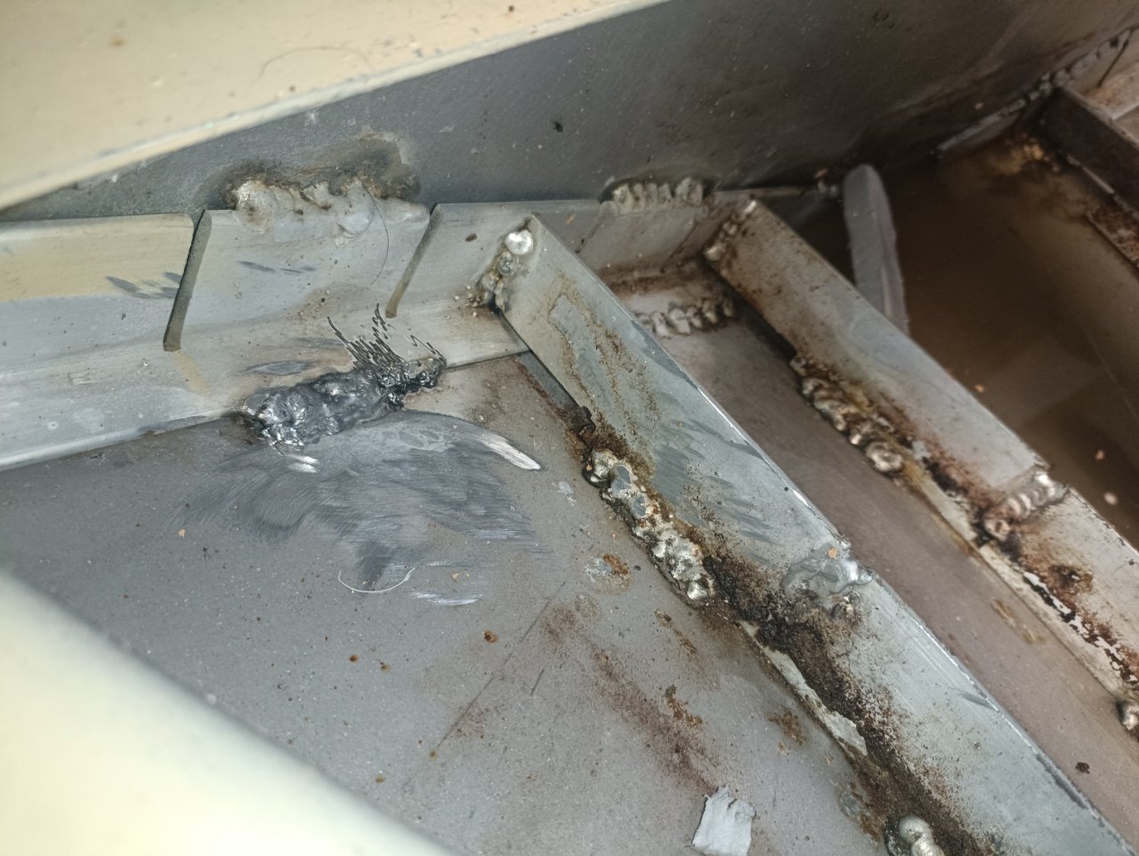

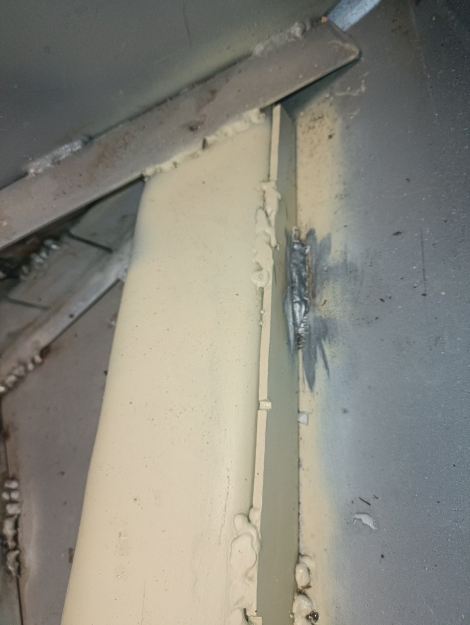

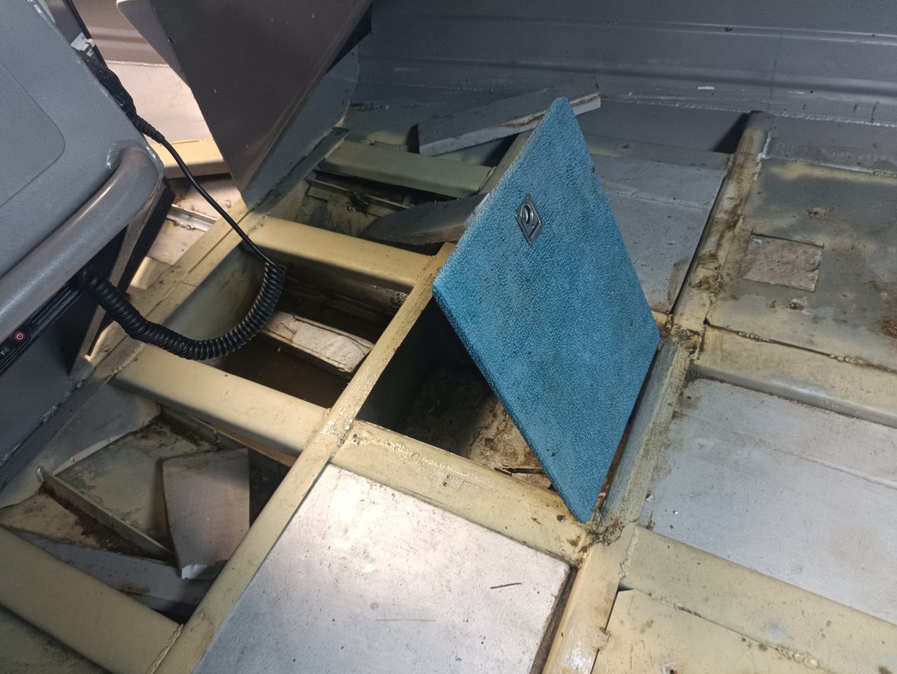

Много ли, мало ли, но прошло 5 лет с момента техосмотра. Пора снова его проходить.
Прежде осматриваю корпус судна и делаю мелкие восстановительные работы.
В прошлом году на скорости 35-40 км/ч налетел на топляк, в лодке был один шёл по воде в солнечный день, стоя на ногах, что бы заранее видеть купающихся. Но увидел плавающий, торец бревна. Не успел среагировать, ударился днищем, подскочил на ходу. Далее на берегу проверил и обнаружил вмятину.
Спустя некоторое время в гараже нагревал метал и вытаскивал вмятину. Вывел в "0", единственное что беспокоило это лопнутая сварка стрингеров по заводскому шву.
Нашел по объявлениям сварщика аргоном, пригнал лодку, но не срослось, он занятый на выезде и т.д.
Тогда погнал на лазерную сварку. Сделали за 30 минут.
Шов у лазера очень тонкий, подгонка деталей должны быть идеально точной, нельзя просто "насрать в щель", обе свариваемые детали должны прилегать друг к другу.
Пробежались по всем подозрительным местам.

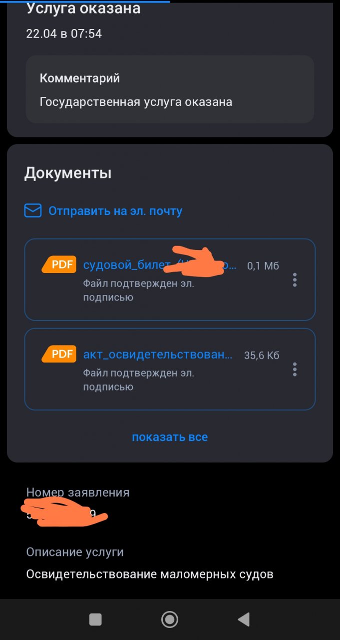

Техосмотр успешно пройден, заменили судовой билет, теперь это просто бумажка без печатей, скачанная со своих госуслуг.
