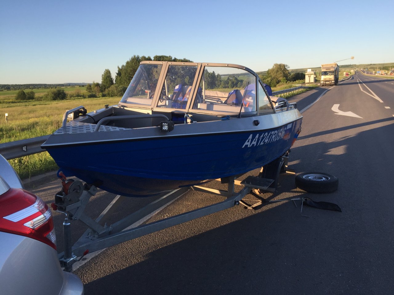

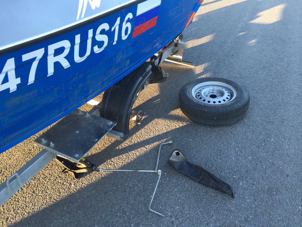

Сгонял в Елабугу (городок 200 км от Казани). Еду никого не трогаю, прицеп начал ехать змейкой, перестроился, снизил скорость до 80 км. Вдруг скрежет, прицеп с лодкой завалился. Тут же колесо от телеги на обгон поехало. Шёл за ним 500 метров. Спасибо водителям фур что не переехали его.

Ах ты!Вот ведь не свезло!
1 354
Следующим "свезением" будет оторванное подпорное колесико. Надо просто подождать.
3 157
1 311
Что то не совсем понял, колесо отвернулось?
1 354
Потом при резком торможении лодка попытается в окно вьехать. Судя по фото она кажется уже пыталась. будет много еще интересного.
Да, болты отвернулись. Подобрал 3 штуки, 4 ый не нашёл, поставил на место. Проехал ещё 180 км, всё в норме. Подкрылок, кронштейн, колпак ступицы и болты под замену.
Уже соскакивало, на просёлочной местности, сзади появились удары, сразу смекнул, поглядел. Оно съехало вниз, повредить не успел, затянул потуже и дальше поехал.
Не знаю свезло или нет, но колесо в полном порядке, ступицу не повредило, и рядом оказалась фура с поломкой, у дальнобойщика стрельнул ключ на 17, у меня его не было.
Лодка не шелохнулась, стропы на месте. Больше за мотор переживал, кочерги не было, гидрачом отжал от транца немного. Если бы не отжал, то пропахал бы этим плугом асфальт. Пока за колесом ходил, думал «хоть бы мотор не повредил».

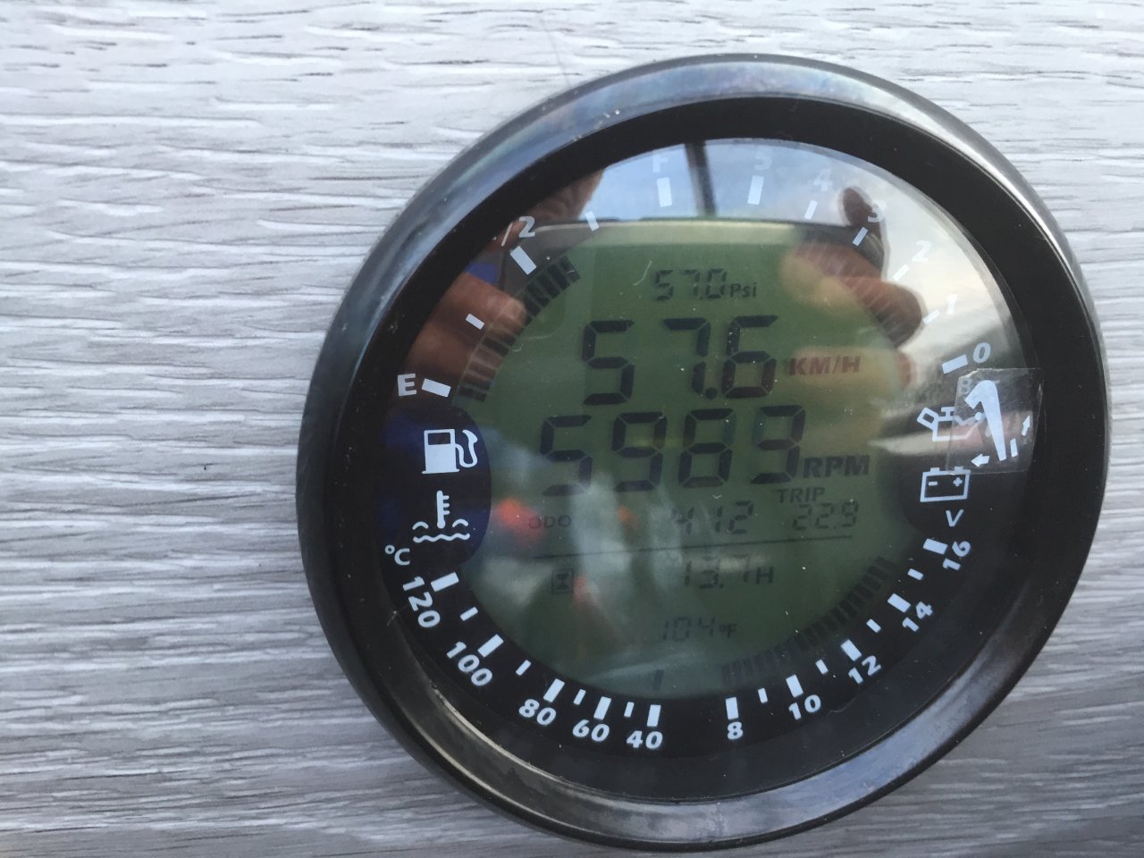

Я ждал совета от умных людей, не дождался))) самому приходится экспериментировать.
Да и клина у меня пока нет, да и не нужен он мне, дельфина и кобры нет.
Я не успел отписаться. 20 мая перевесил мотор и поставил клин. Выход на глиссер стал уверенным, ушли прохваты на поворотах. На ходу играя тримом немного увеличивается скорость, плюс 5-7 км/ч.
181619
Винт 13, скорость 57,6 км/ч

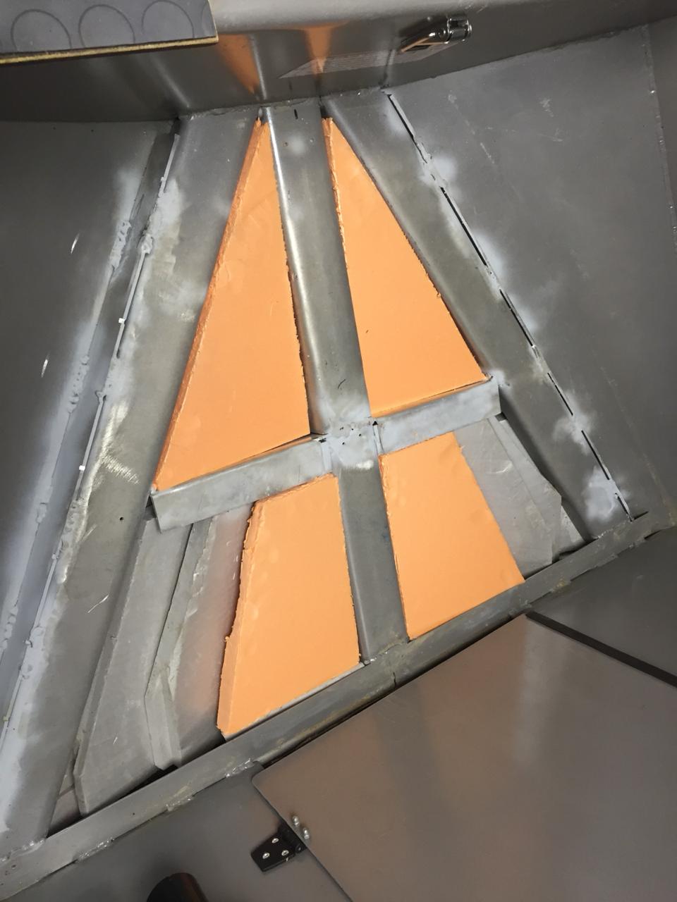

После ремонта на заводе увеличил плотность набивки пеноплексом, закрутил пайолы

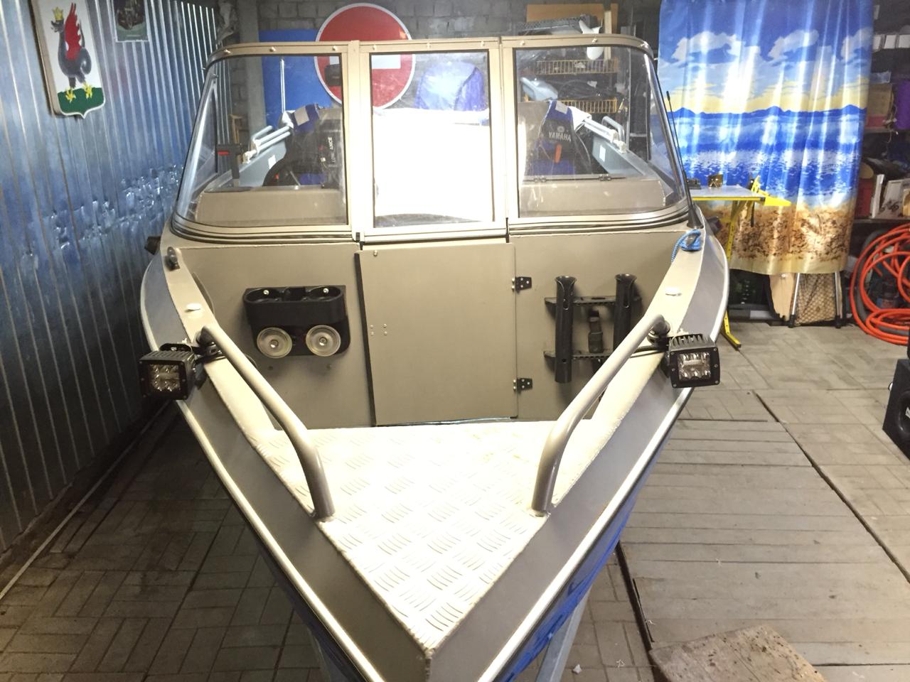

и установил приблуду, по заказу моих пассажиров.

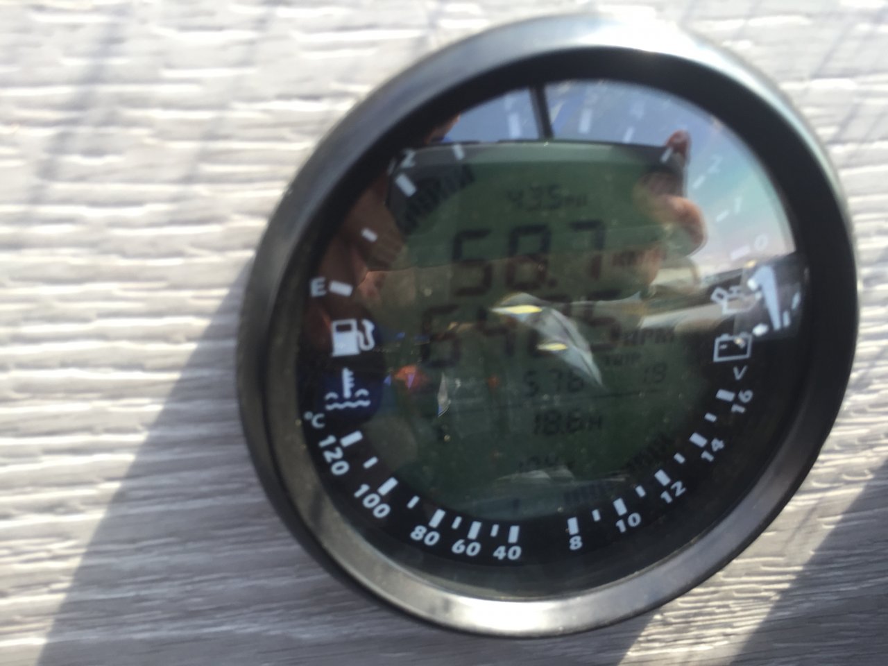

На 15 винте новый рекорд поставил, 58,7 км/ч со средней загрузкой 2 чела (Я+1), топливо 40 литров и барахла 15 кг (в основном бухло).

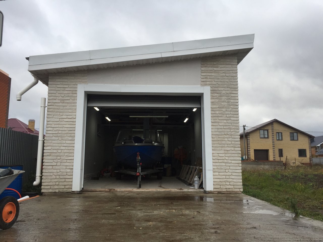

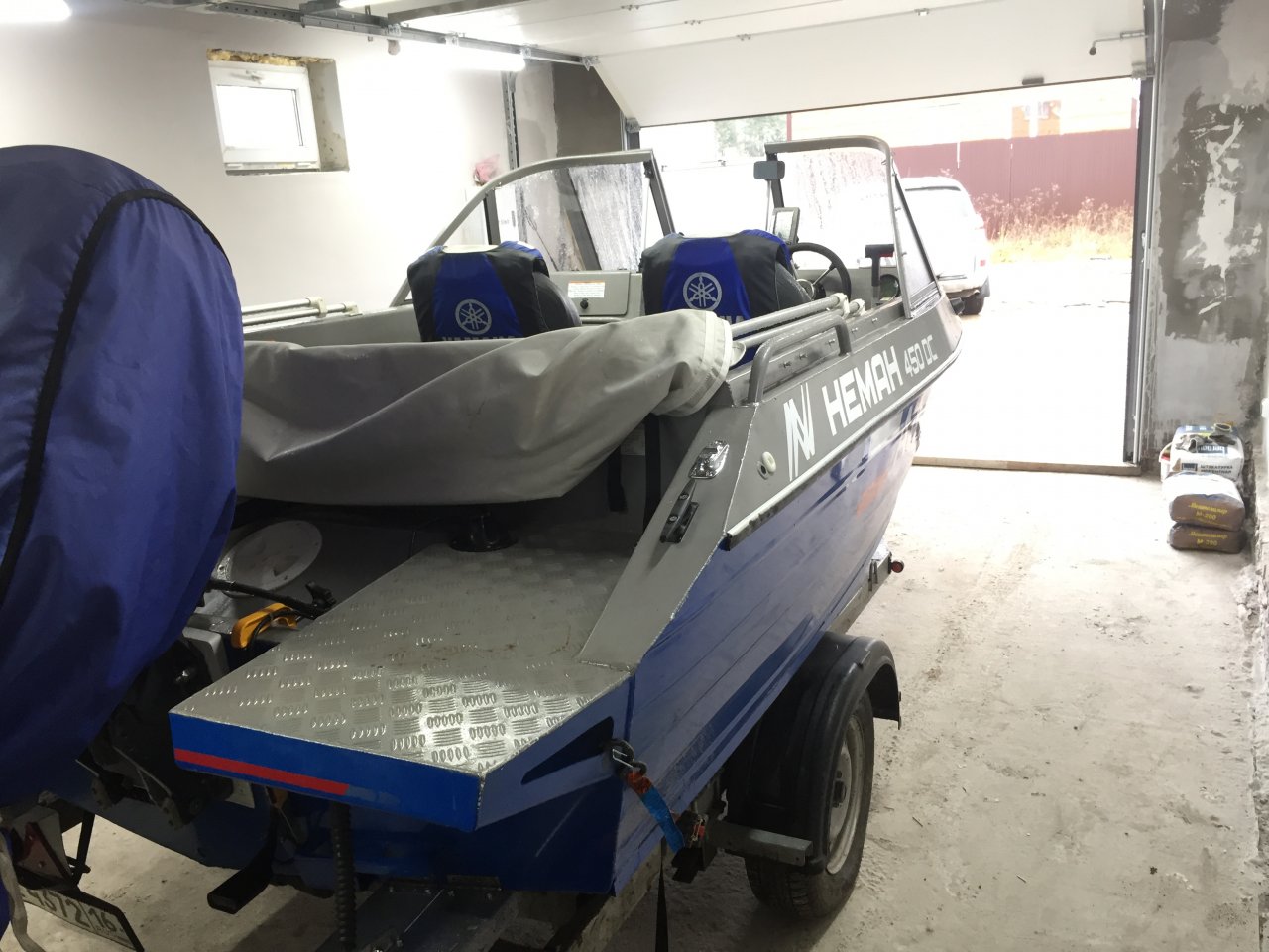

Сезон закончен едем на зимовку.
В этот раз ставлю в новенький гараж, за лето покрасил стены, электрику раскидал, полы не успел, пока бетон голый.
Места гораздо больше, но инструментария нет никакого. Да он и не нужен, за сезон лодка показала себя неплохо, всё что мог устранил в течение сезона. Реданы стрингера добавил, мотор пару раз перевесил, транцевые плиты снял, поставил, снял, поставил, так и не понял, нужны они или нет.
