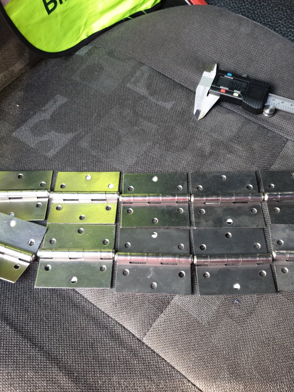

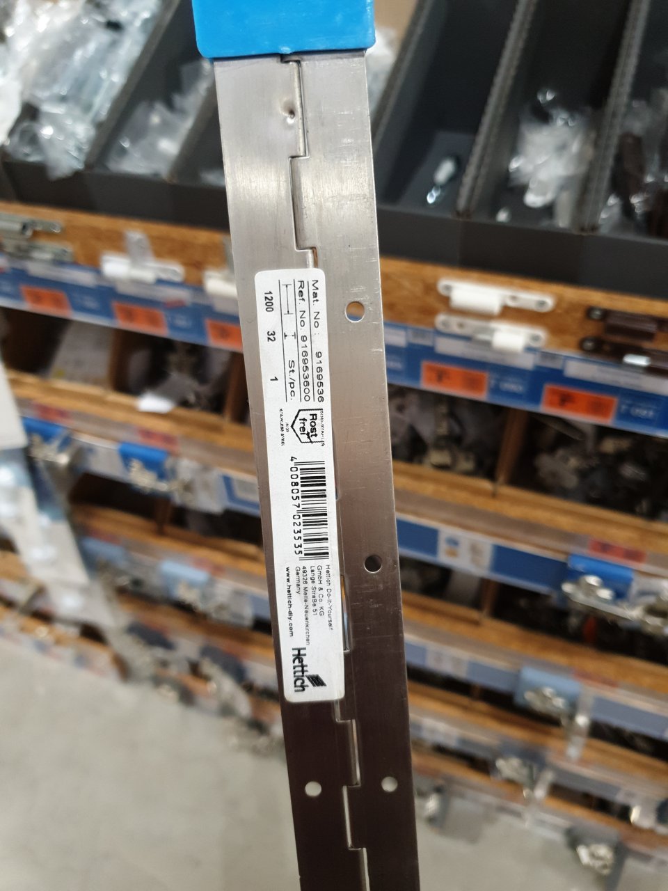

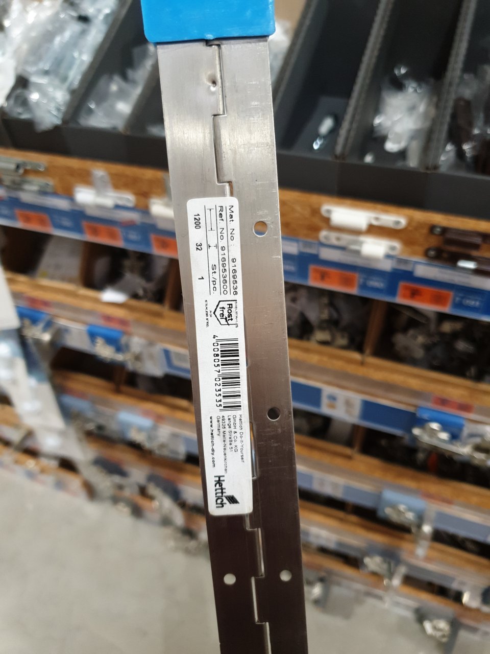

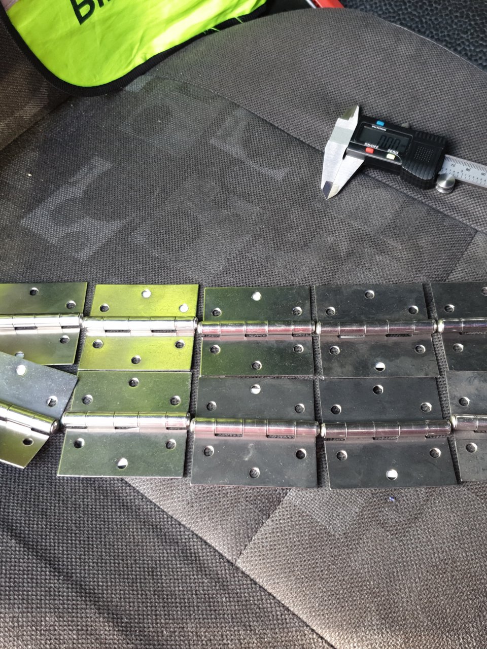

В итоге купил 10 петель маде ин германи, 60×60×1, нах срежу штырь , разберу , найду электрод или пруток и получится 300×60×1петля ,10€ ценной

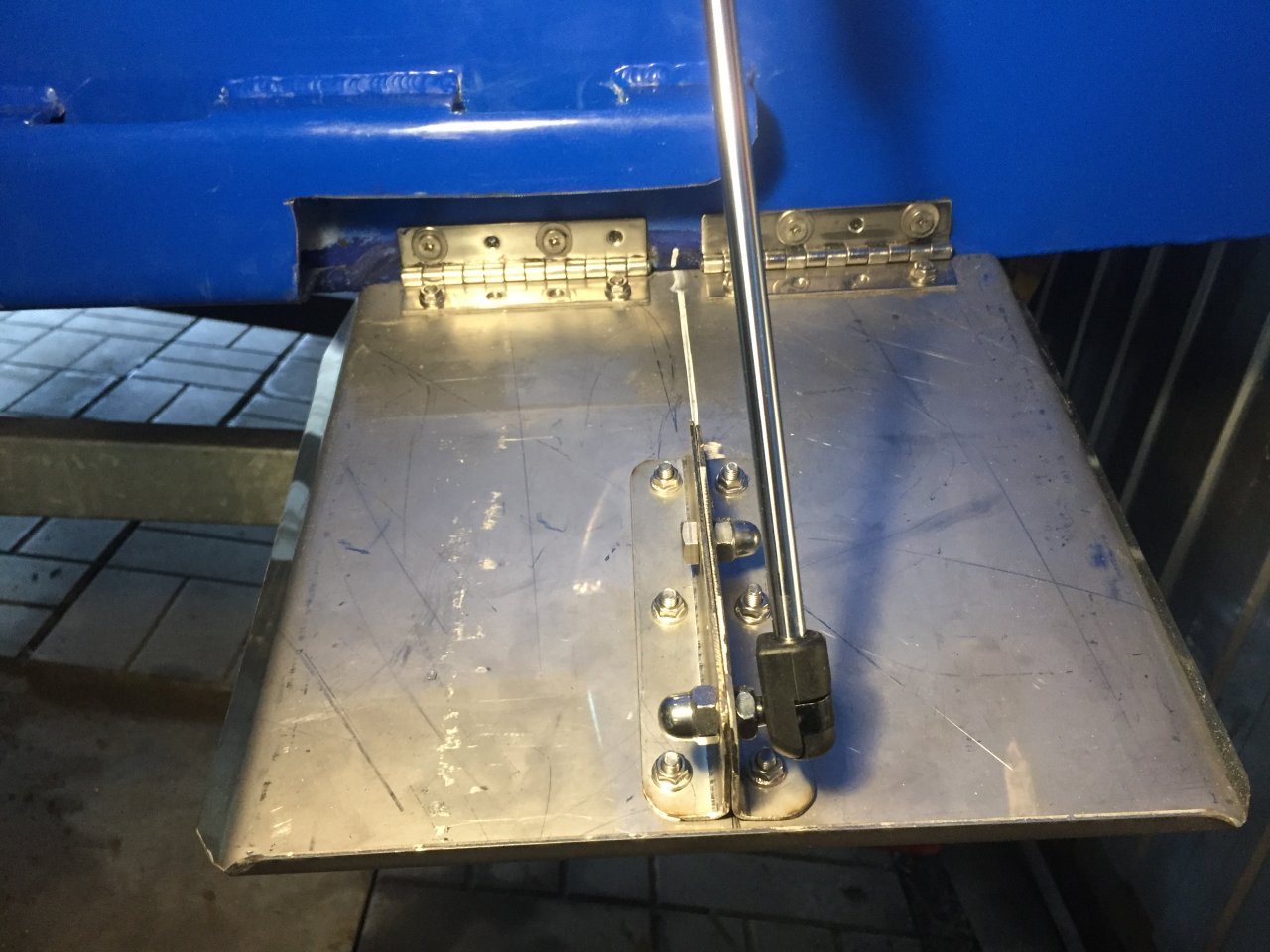

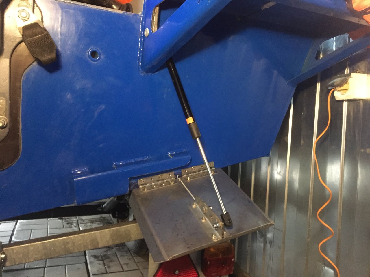

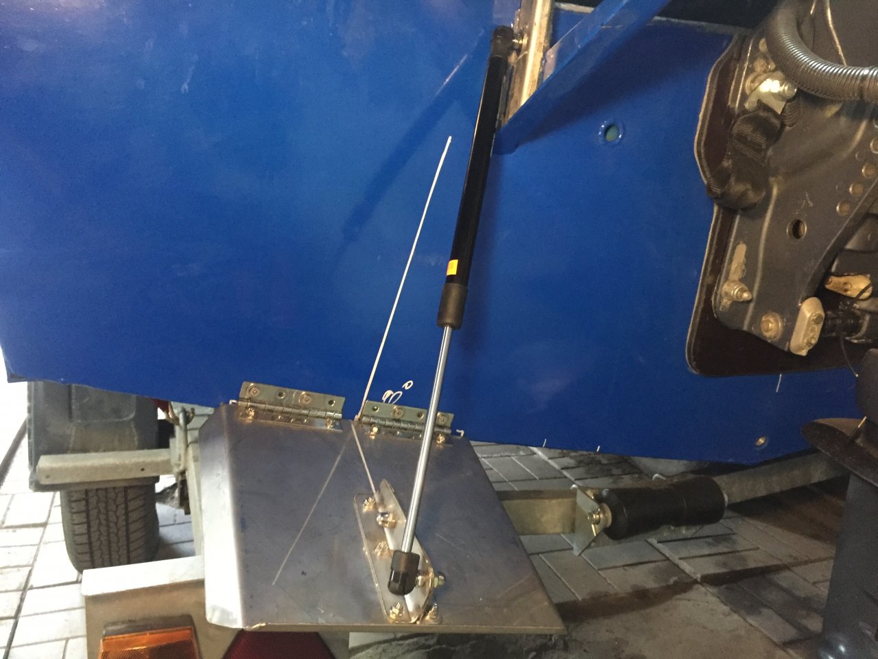

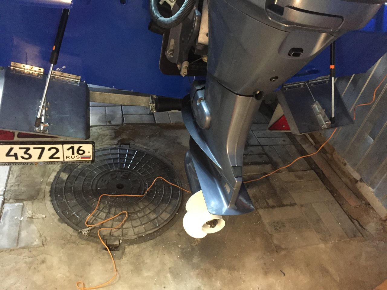

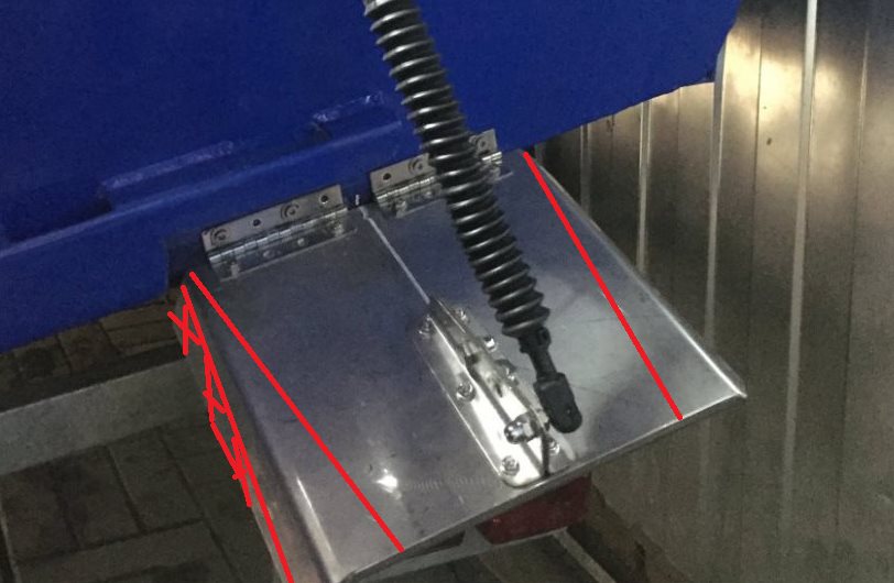

Закончил установку плит.
В кринолины вклеил усилитель, через него закрепил упор.

Закончил установку плит......
Необычное решение по форме и установке.
"Традиционно", их делают слегка трапецевидными и загнутые края вверх.
Имхо, зря ушёл от традиций.

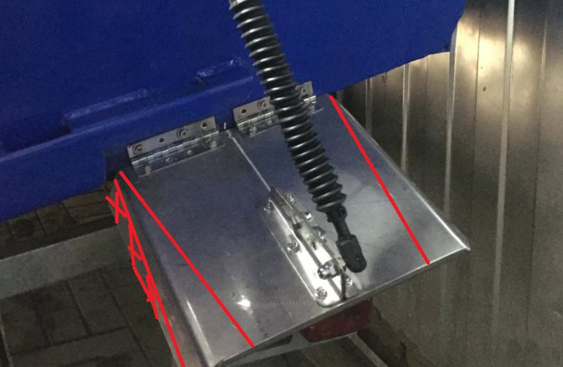

Пока, как говорится, проба пера, ищу нужный размер. Не всегда края загнуты вверх. Bennet загнуты вниз.

А ты внимательно на них смотрел?
Кромки да вниз, а плоскость трапецией и края подняты.
Да но станок такую гибку сделать не может, поэтому и загнул края на 120 град.
Посмотрим как это поведёт себя, испытания нужны. А пока ждёмс.

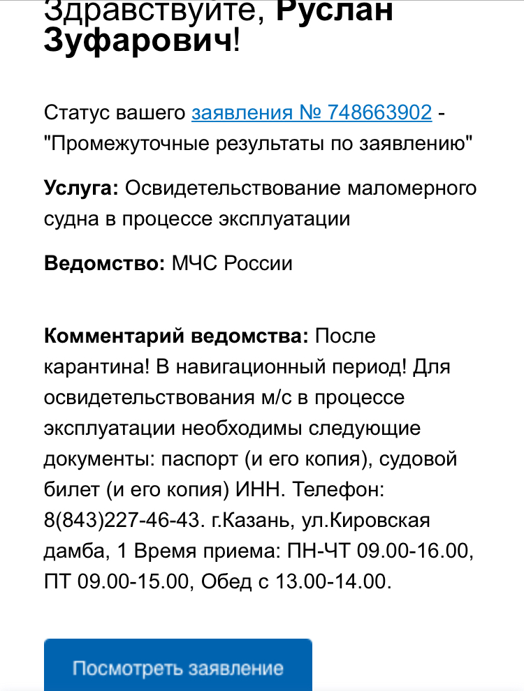

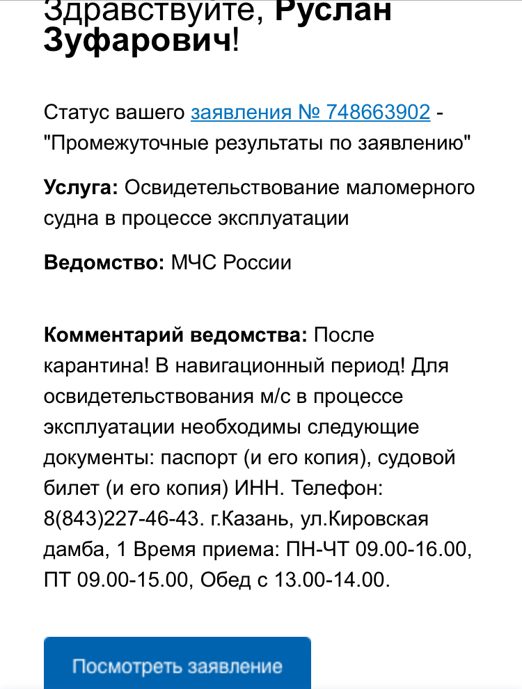

Когда на воду можно?
Это ответ ГИМС, после того как я записался на Техосмотр.
После карантина. А когда это никто не знает.
Я 4 апреля выходил на воду, тогда у ГИМСов катера стояли на базе, а они на воздушной подушке катались, естественно с таким диким расходом топлива, они патрулировали только в городе.

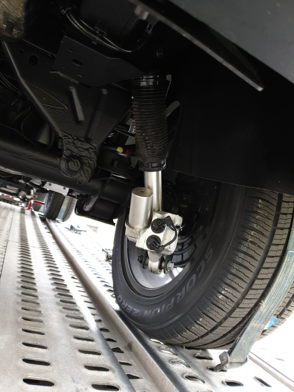

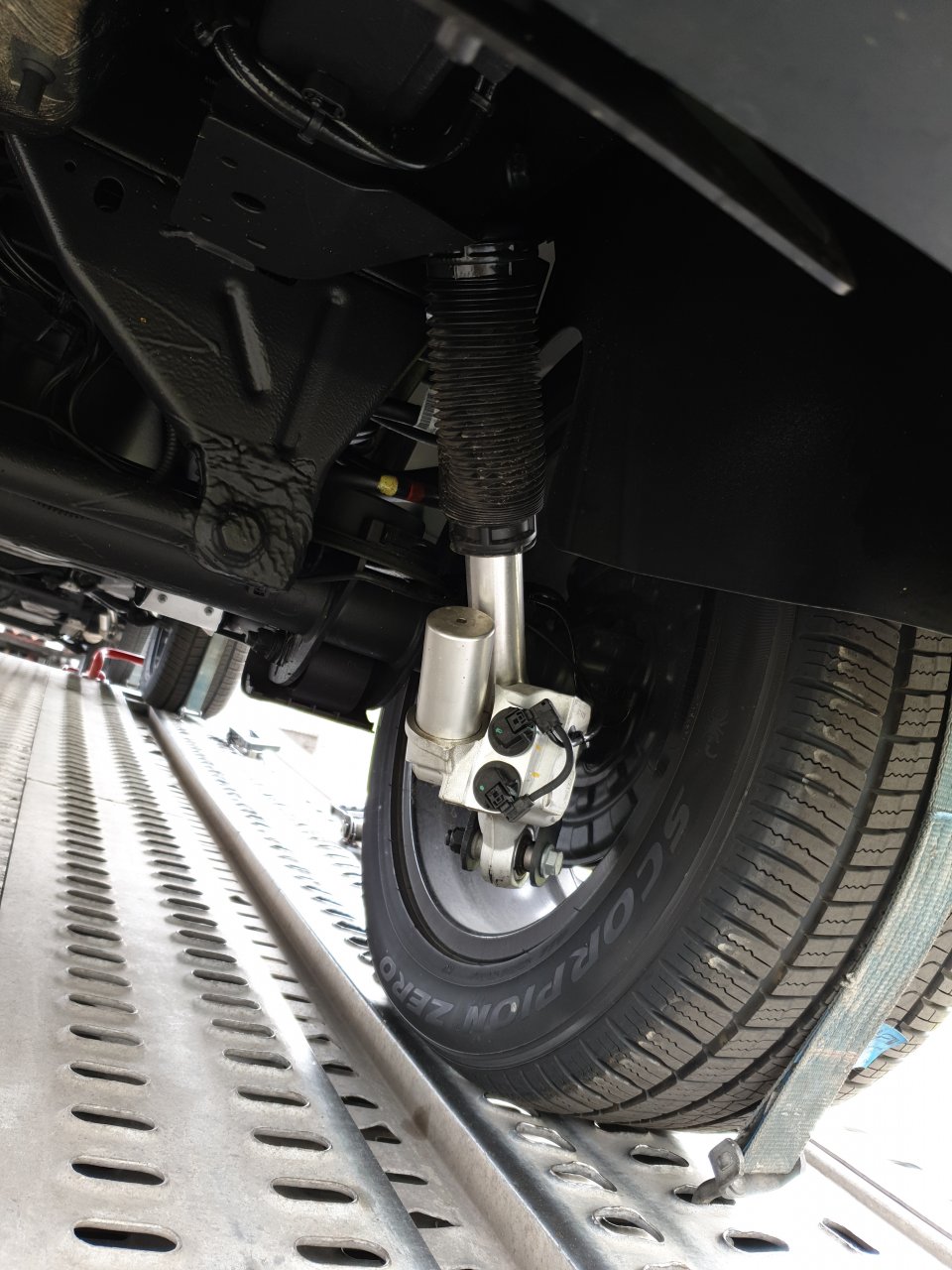

С гелика , чем не актуаторы
3 159
1 311
Андрей, давай снимай с автовоза трап один, нужен на прицеп. Может не заметят? :jokingly:
1 880
3 159
1 311
Да я не про гелик, на чём он стоит, трап снимай, постелишь доску.:hahaha:
1 880
Это прицеп, машина стоит на плотформе гидровлической , она поднимается под ней есче место, её так просто неснимишь

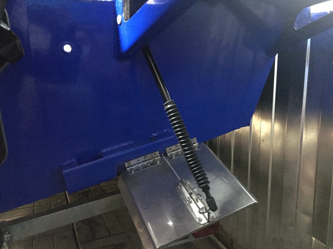

Сидим дома, погода так же не располагает к водномоторным испытаниям.

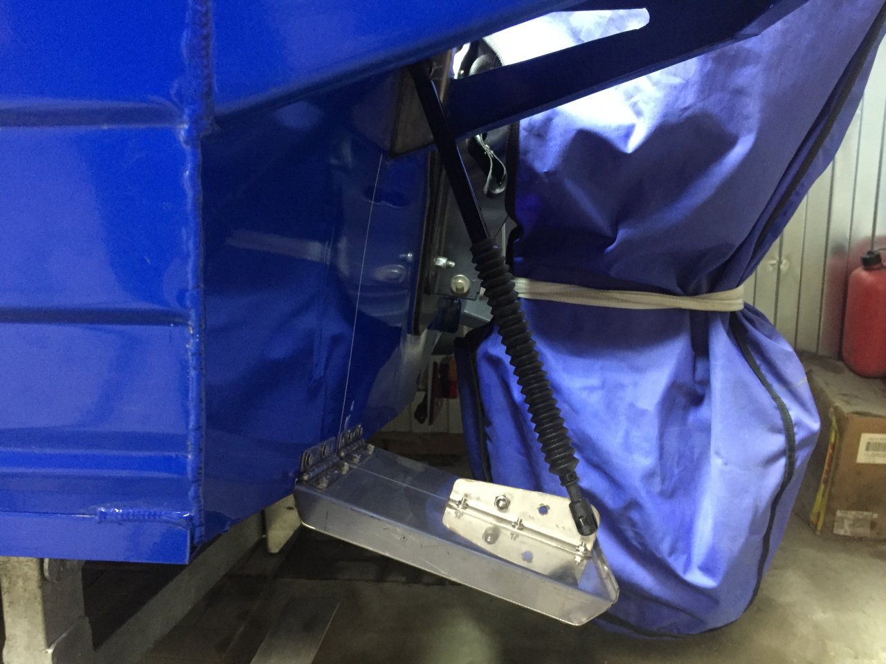

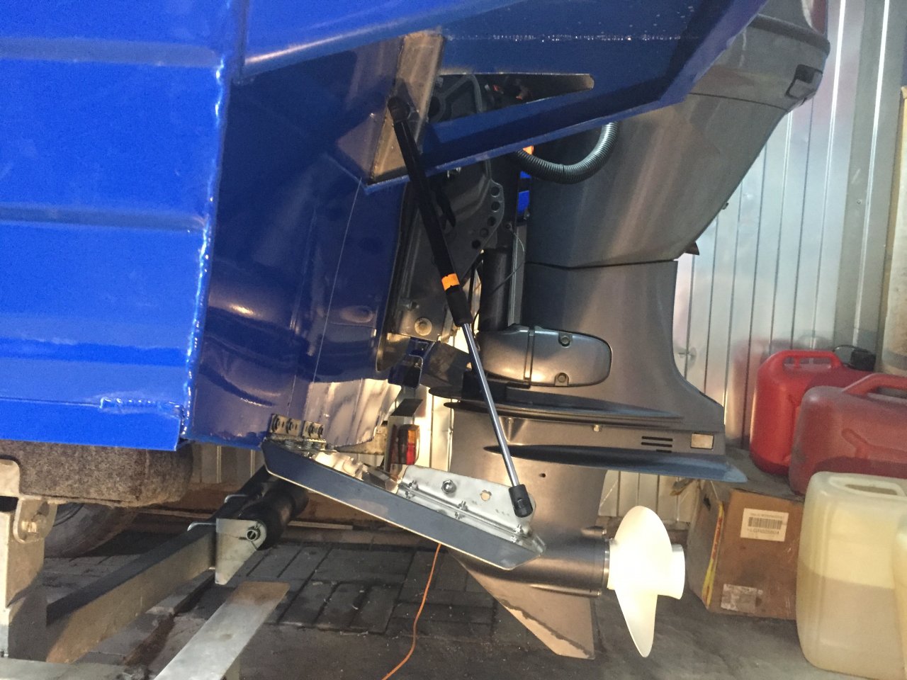

Пришли детальки, немного облагородил амортизаторы

Кожух от тросов КПП Лиаз.
9 751
6 540
Пришли детальки, немного облагородил амортизаторыПосмотреть вложение 177865Посмотреть вложение 177866
Я бы снял этот кожух. Меньше вероятности закисания и коррозии, хоть визуально видно что к чему.
Для общего развития: на Мице у меня один взорвался. Пять утра в деревне, пью кофе, на улице тишина и благодать, вдруг выстрел из пистолета. Я подумал, что за дурак палит? Подошёл к калитке - никого. Понял спустя несколько часов, когда багажник открывал.
Спустя месяца 3-4 рассказал эту историю на сервисе для говномесов. Получил в ответ другую. Слесарь в мае прошлого года менял эти амортизаторы клиенту. Снял, положил в багажник, стал ставить новый. Выстрел, шток пробил брюшину, скорая и три месяца на больничном.
Для уплотнения хотел термоусадкой клеевой обжать, тоже подумал, что стрельнет, мама не горюй.

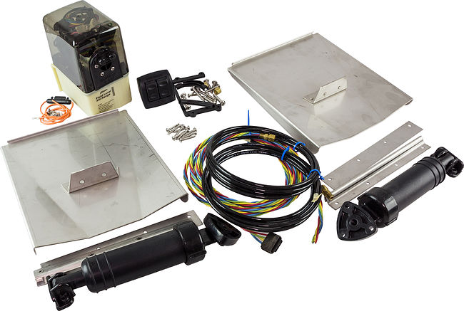

Пока есть время, подкорректировал бы плиты под "Беннелевский" вариант, типа так:

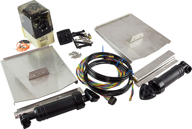

Изготовить новые не проблема. Важно понять есть ли эффект от "автоматических" плит (на амортизаторах), или всё же ставить управляемые.
177931

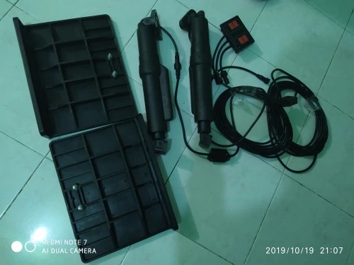

нашёл у китайцев в 2-3 раза дешевле чем оригинал от «Lenco» и «Bennett»

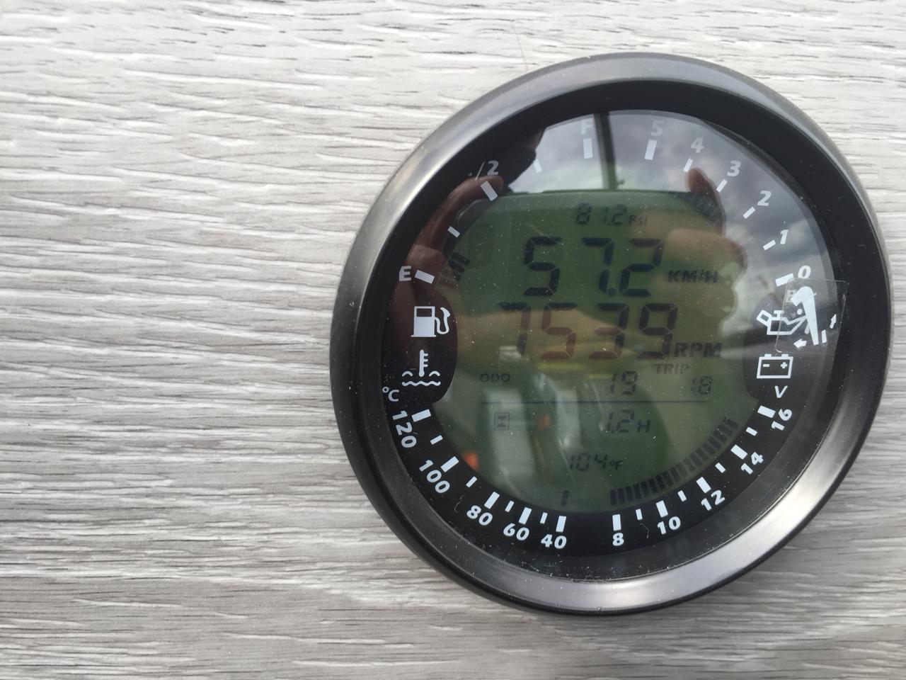

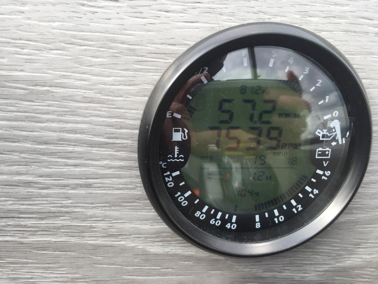

Вышел на воду, опробовал плиты, новый винт.
Плиты переделал, угол установил 0 град (вровень с днищем) усилие на аморик гораздо меньшее, чем я планировал.
На ходу поиграл тримом, добился максимальной скорости 58 км/ч, дальше не идёт. На поворотах хватает воздух, поэтому на приемлемом угле поднятия мотора можно идти до 53 км/ч.
С тахометром ещё не разобрался до конца, но уже лучше, до этого обороты на полном ходу были 1750, нужно опробовать ещё несколько предустановок. Одновременно попытался с К-линии снять данные, но универсальные протоколы OBD, OBDII так и не завелись.

Говарил же что проблемы будут с тохометром
А вот и нет, всё настроил, холостые и максималочка, всё в норме.
В этот раз покатушки оказались дорогими. Встретил ГИМСов, накатали постановление оп ч.1 ст 11.8 - управлением судном не прошедшим освидетельствование, получил - 5к из своего бюджета. А навигация официально открыта 18 апреля, и ГИМС уже работают кстати. Уже записался на техосмотр.
Так что на всем на ВОДУ!!! Едем до дачи без рыболовных снастей.
