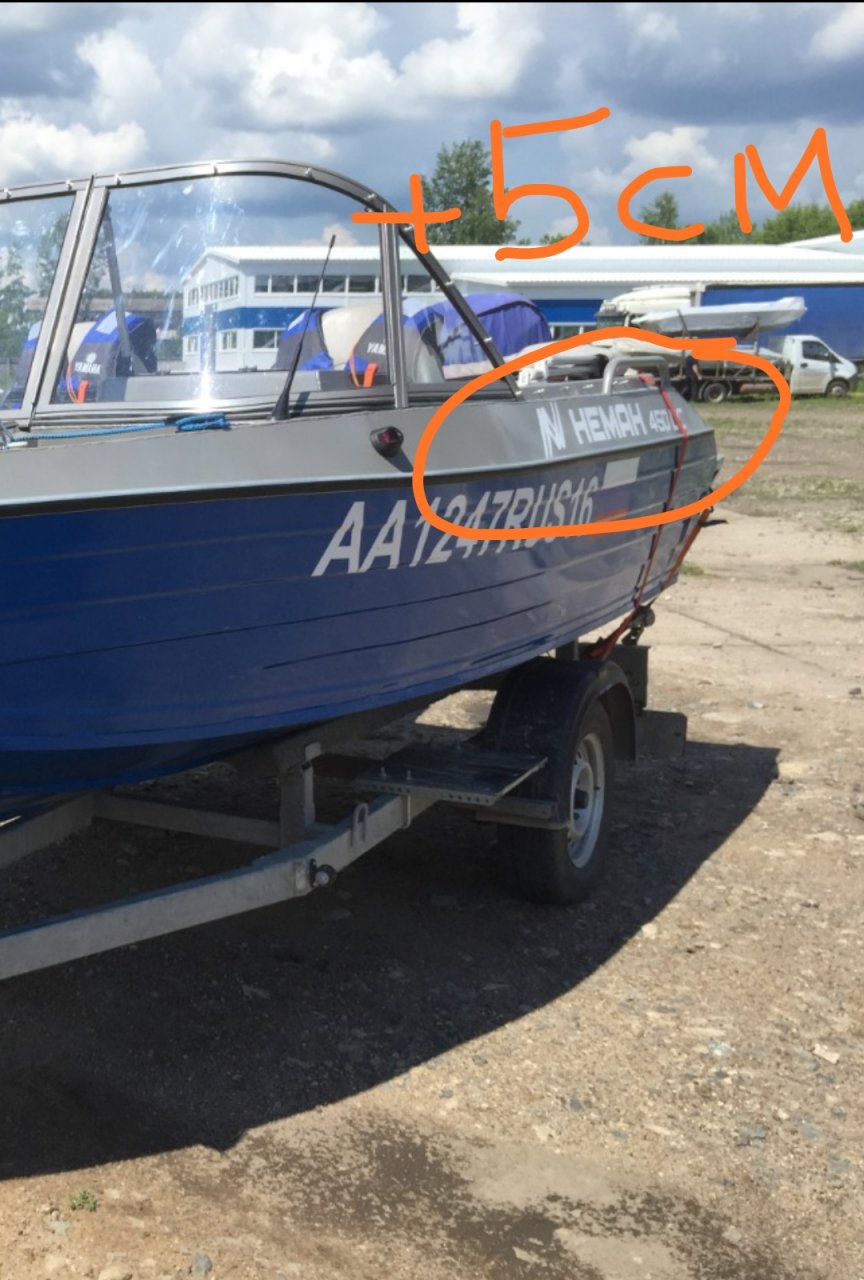

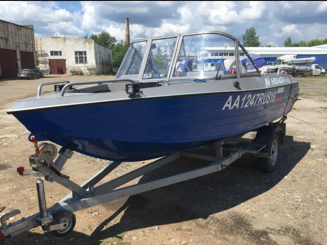

Скорее всего у тебя лодка с Т-пазом, у неё борт ниже на 5-6 см, и отрицательный угол борта к направлению боковой волны. Это не лечиться, особенность конструкции.

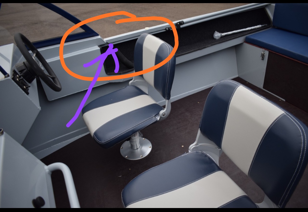

Вот это место ниже. И борт односкатный.
Coonar
25.09.2014
678
529
Руслан
На это модели такого нет, ничего не брызжет.

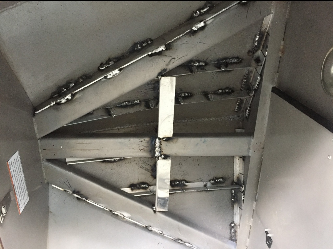

Ведёт переписку с заводом, я указал ему на недочёты в конструкции, что бы он дал заводу указания по модернизации лодки. Заводчане "Немана" всячески отрицают что они делают плохо, речь о слабой конструкции носового отсека, где не хватает реданов и стрингеров. Типа они не в курсе проблемы.

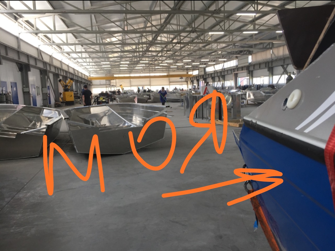

216157
Но это неправда, моя лодка тому пример.

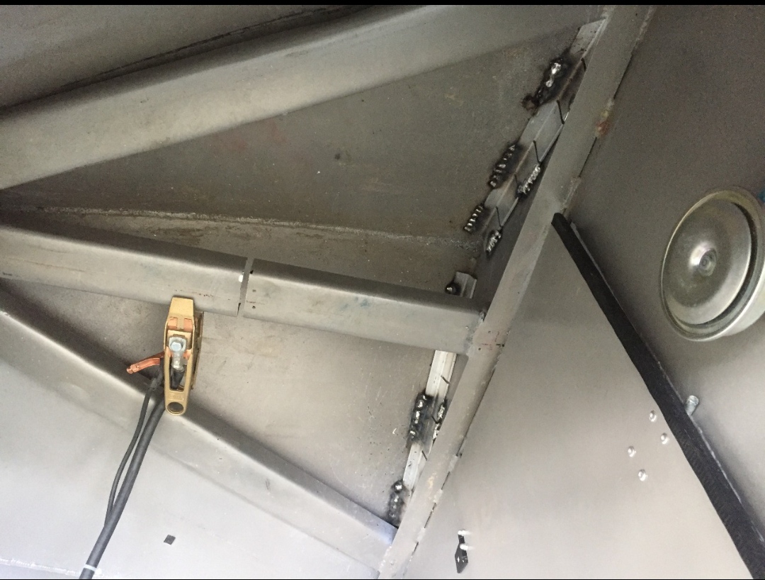

Вот фото с завода, где я привозил им лодку и чинил у них в цеху.
216159
А вот то что было до, нос пустой,
216161
Это после ремонта, добавили элементы жёсткости.
216160
Говорят что всегда так было.
Лукавят, не признаются.
Очередной раз убеждаюсь, что нужно контролировать процесс и проверять результат. К чему и вас призываю, не стесняйтесь переспрашивать, проверяйте и советуйтесь. Что бы не попасть впросак.

Шёл по волне, в носу стали слышны стуки и удары металла, вскрытие показало что обшивка борта прогибалась и стучала о силовые элементы, к тому же часть сварки отлетела и консоль со стороны капитана оторвалась возле днища.

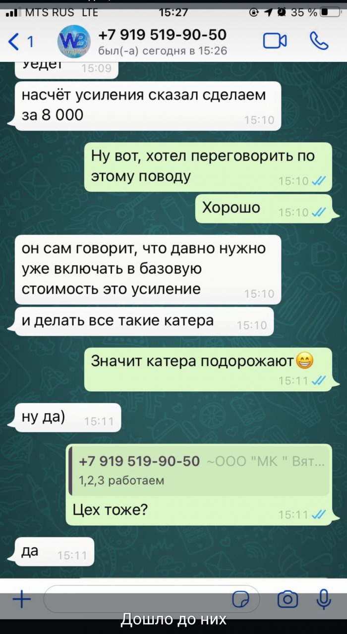

По поводу усовершенствования наших лодок заводом, это чушь. Завод считает что мы и так купим.

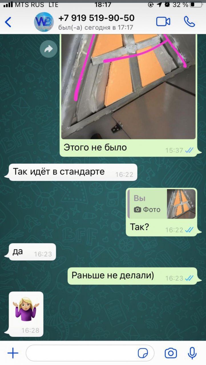

Возвращаясь к вопросу слабой носовой части, прикладывают часть переписки моего знакомого с заводом в Сосновке.
Он показал мои фото до и после ремонта, попросил сделать так же, с него запросили 12 тысяч рублей, он жутко негодовал, затем скинули цену до 8 тысяч, при этом завод признаёт, что было бы неплохо на всех новых лодках исправить косяк и добавить усиление.
216288
Я честно и сам негодую, как можно выпускать продукцию с косяком, зная об этом и всё равно продолжать.
