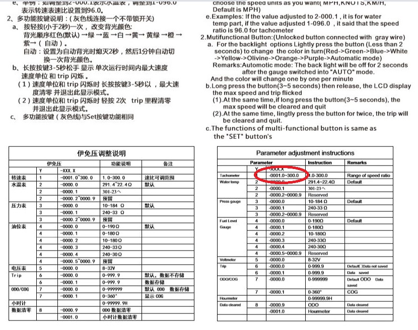

По инструкции неточности, нет там 0,1-300, есть номиналы какие то, на 5 ке холостые 790, максималка 5750, может не совсем точно, но мне хватает. Больше на слух ориентируюсь.

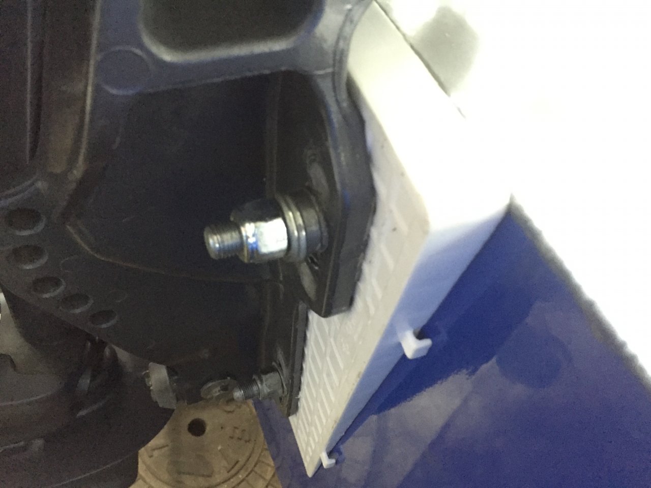

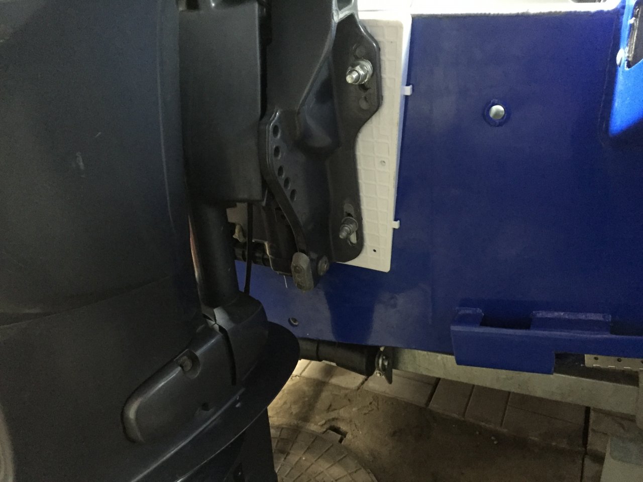

Покатался на выходных. Не понравился прохват при поворотах. Перевесил мотор на 2,5 см вниз, попутно установил клин. Долго выбирал, в итоге остановился на Ceredi.
179802
179803
Он на вид прочнее тайваньских аналогов и больше, размер клина 22-0 мм.
Теперь антикавитационная плита чётко параллельна днищу лодки и есть ход задать отрицательный угол. Надеюсь это поможет при старте не показывать кобру и быстрее выскакивать на глиссер с кормовой загрузкой. До этого гонял пассажиров в нос лодки.

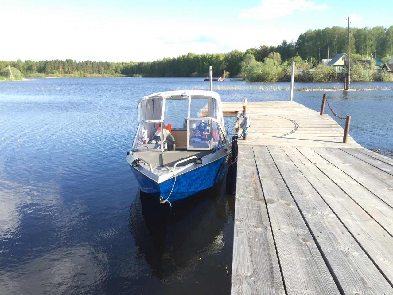

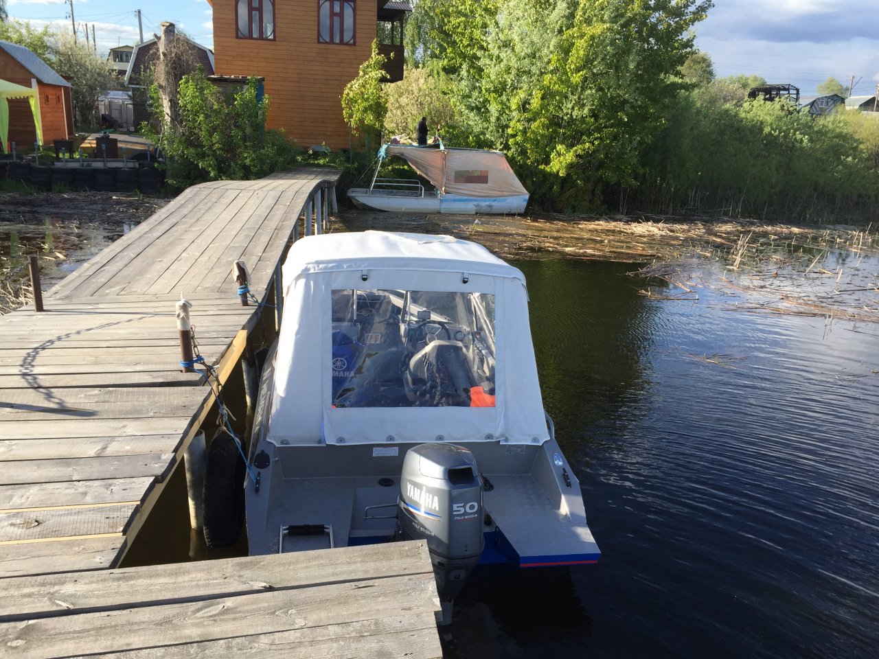

Ну и на отвлечённые темы. Вода на Волге полна до берегов.
По весне из за высокого уровня воды, вместе со льдинами оторвало все камыши. Теперь вид в заливе очень приятен, без заболоты всякой.
179804
179805
На заднем плане мой очередной проект.
Прицеп лодка дача, Дон 1979 года с оригинальным тентом и новым моторчиком Суза 9,9, любезно разрушенным официалами до 15-ки. Лодка подобно плоту, очень отстойчива и прекрасно подходит для неспешных прогулок и проката пенсионеров. На носу обычно стоит мангал и готовятся шашлычки.

Отличный у тебя домик, сразу причал, круть

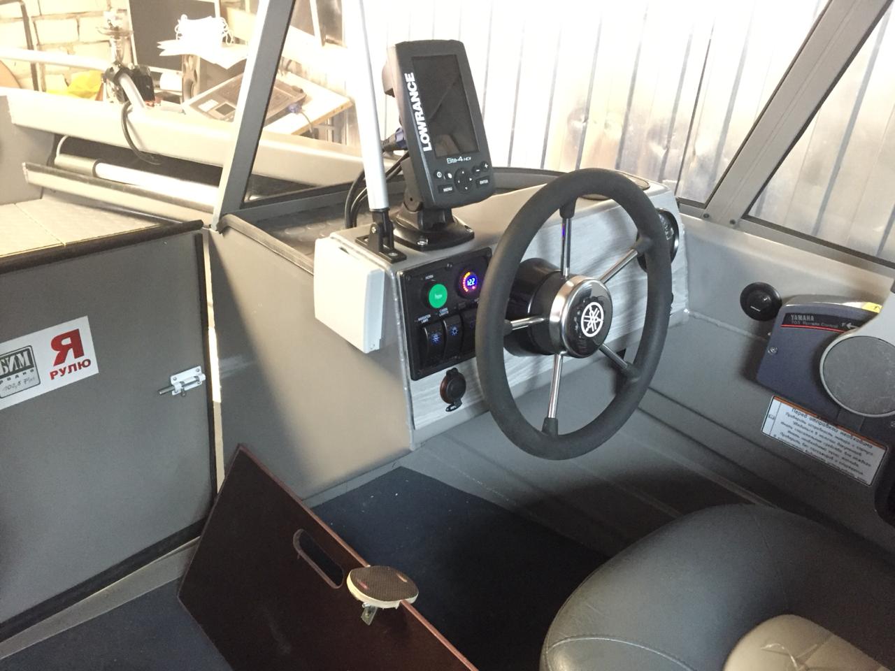

Наконец то установил желанную штучку на лодку, правда не совсем ту модель, кризис даёт о себе знать, пришлось покопаться в Авито.
180411

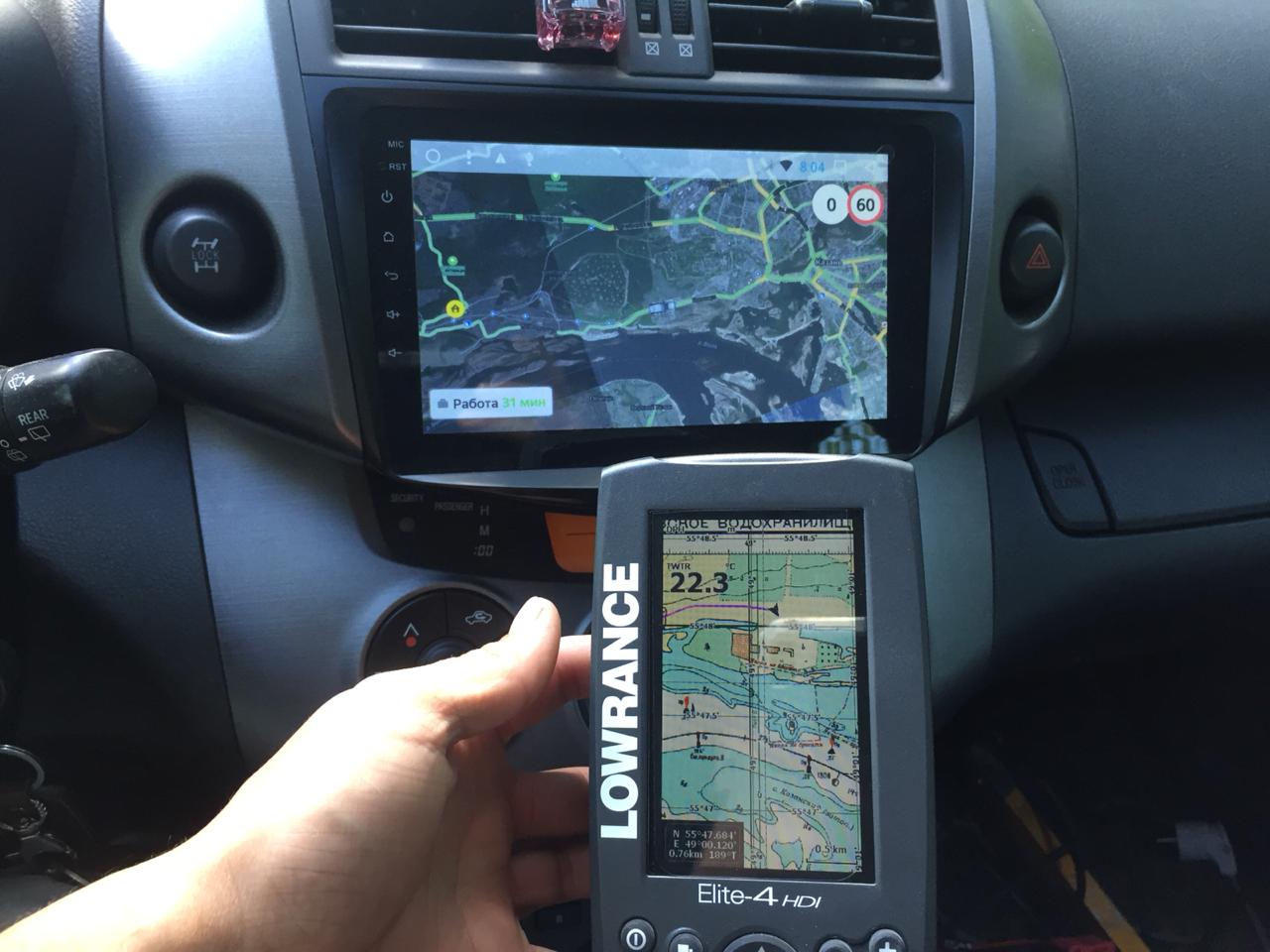

Хотелось 7ую или 9ую Лору с тотал сканом или 3 в 1 с боковым, но 50-60К тратить в наше время на безделушки это роскошь. В итоге нашёл за копейки 4ку HDI с нижним сканированием и навигатором.
Но вот незадача, карты стоят 3-5К, пришлось самому пилить через SASplanet и Google Earth.
Накидал векторных карт с глубинами 1985 г., привязал через Google Earth. Довольно точно показывает, проверил на суше, всё соответствует (дороги, вода, рельеф). Но ходить с такими картами неудобно, всё пестрит и масштаб у них не работает, к тому же за 35 лет кое что изменилось, целые районы отсыпали и на полуостровах стоят дома.
180413

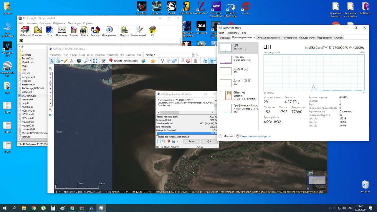

Опробовал SASplanet, карты куда лучше получаются, делал на основе Яндекса, т.к. они в прошлый засушливый год сделали новые спутниковые снимки и на них хорошо видны все мели. Эти карты почему то тяжёло даются Лоре, немного тормозит. Сейчас пробую перезалить с меньшим масштабом. Комп варит их влёт, даже не пукнул.

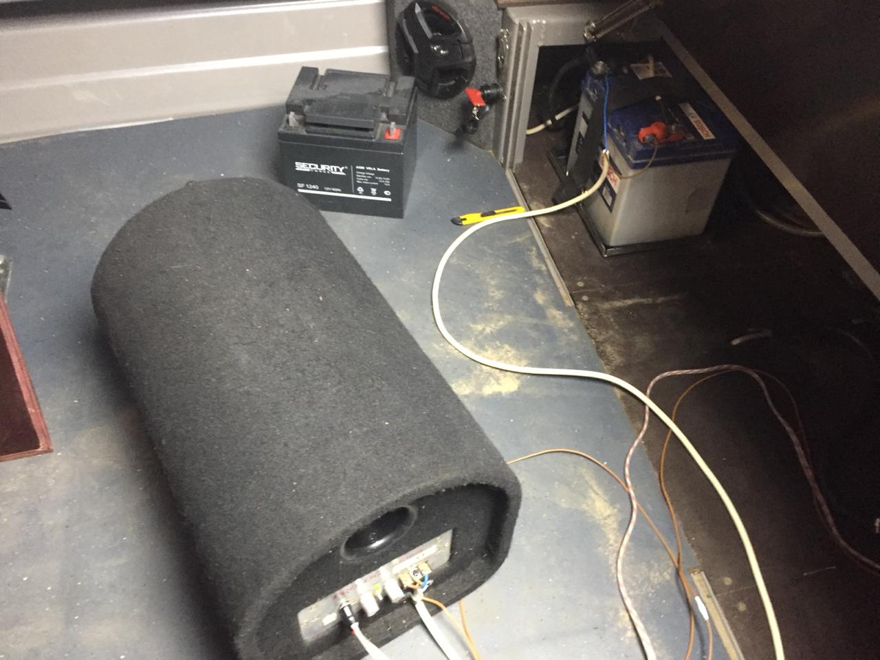

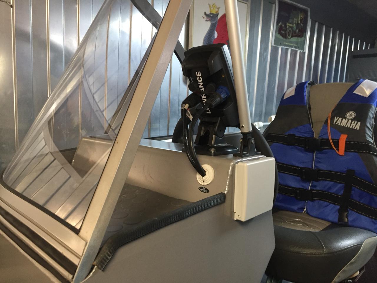

Тем временем с авито пришла ещё одна посылочка, прикупил саб с волгограда, за полторашку деревянных плюс Авито доставка.
180410
Что бы это хозяйство не обездвижило лодку, где нибудь на островах, поставил нормальный аккумулятор и оставил свой пробник на 40 А/ч, как резервный, надо будет переключатель намутить и провода причесать.
Не хотел дырявить панель и пришлось удалить USB зарядку, вместо неё теперь кабельный ввод эхолота.
180412

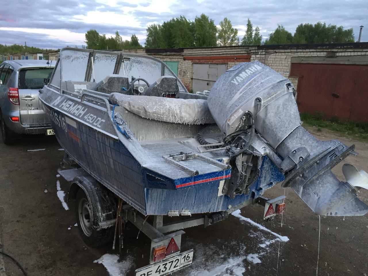

Ну и как положено, после всех манипуляций генеральная уборка с дезинфицирующими составам. Пандемия всё таки.

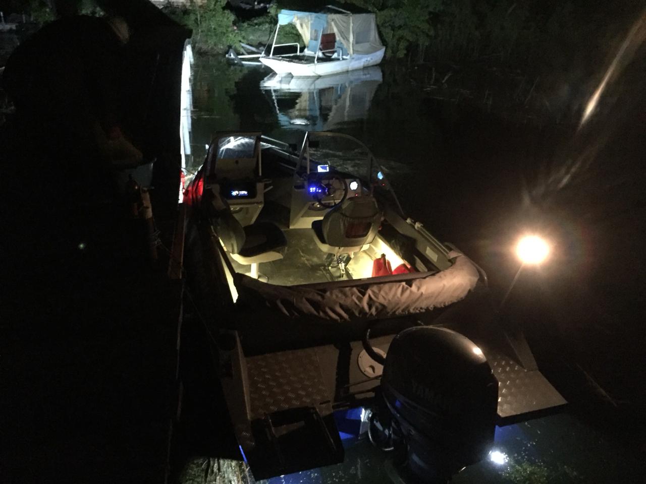

На прошлых выходных ходили по Волге в Казань и обратно, возвращались уже ночью, заценил подсветку кокпита и всего что там я наделал.
180415
Катались часов 7-8, горючки ушло около 40 литров. Так и не понял сколько там бак, потому что осталось столько же, сколько заливал перед поездкой. С датчиком уровня топлива ещё не совладал, не пойму какое сопротивление должно быть на нём. В приборе 5 диапазонов, испробовал только пару, кажет фигню, или пустой или полный постоянно.

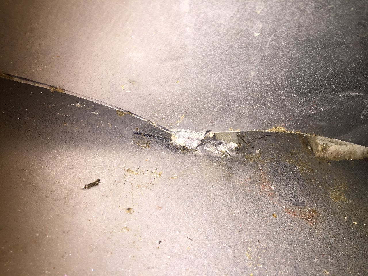

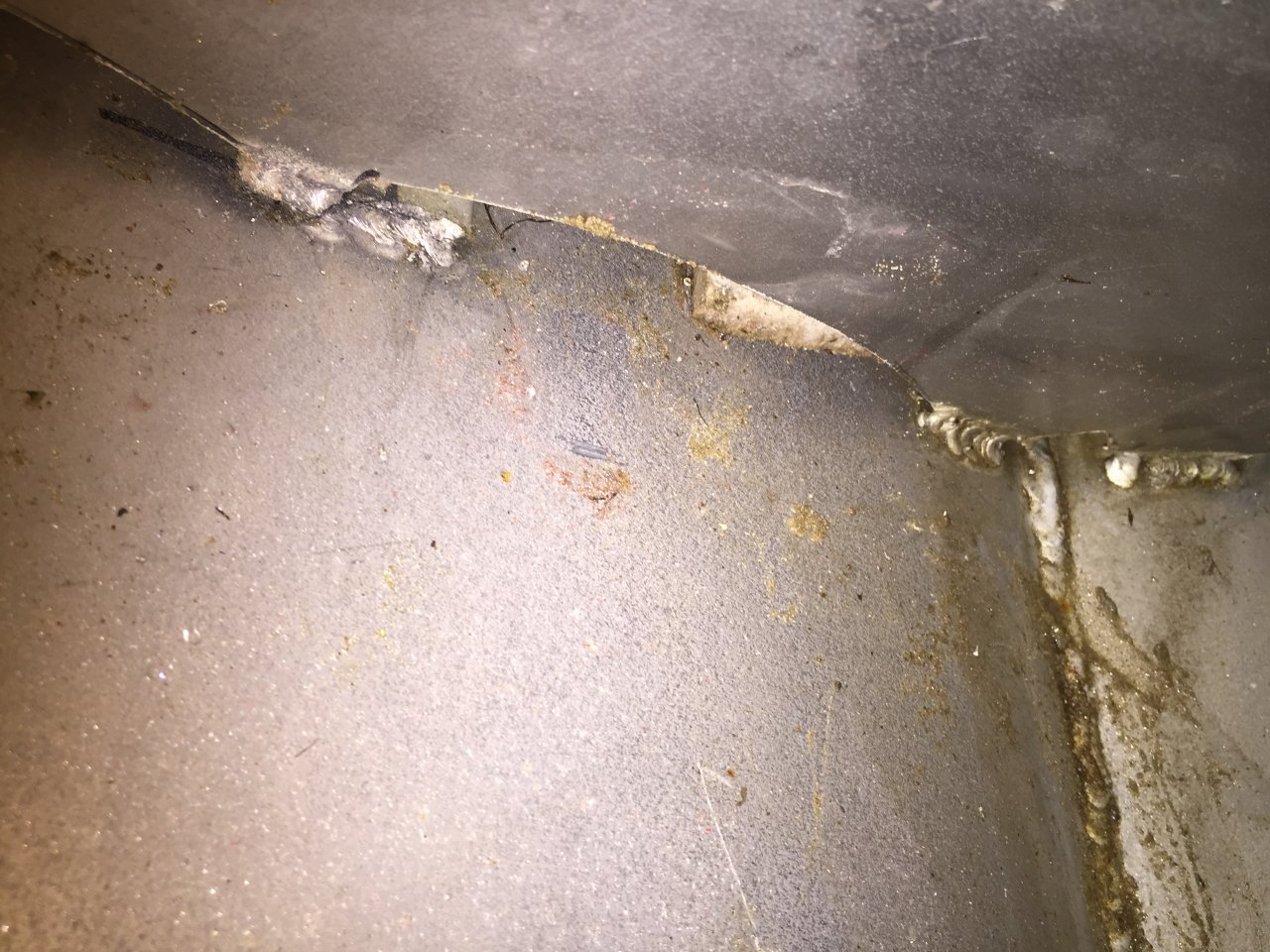

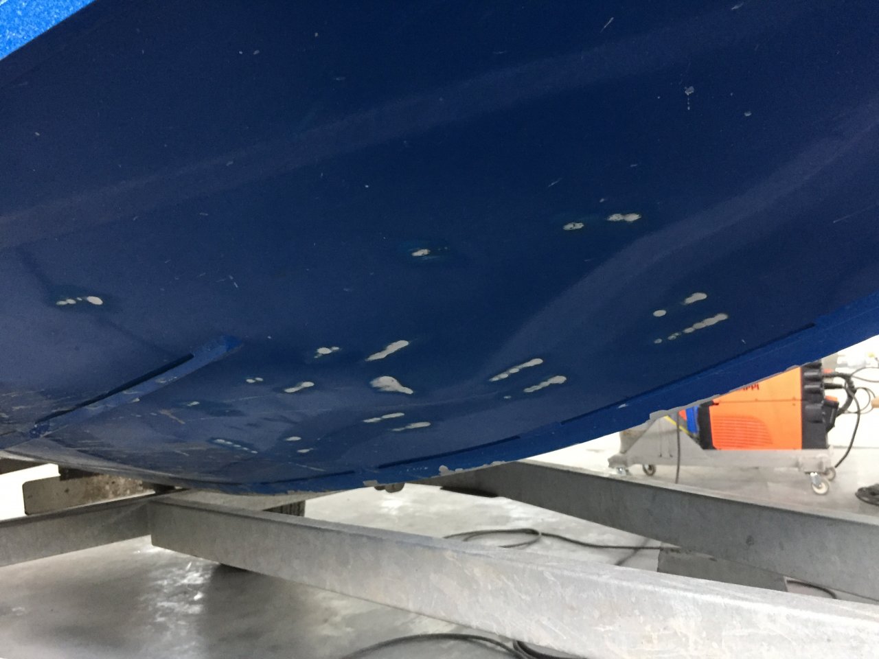

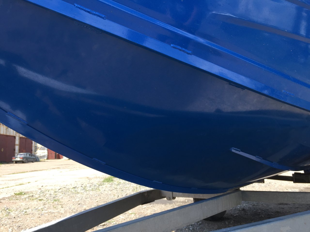

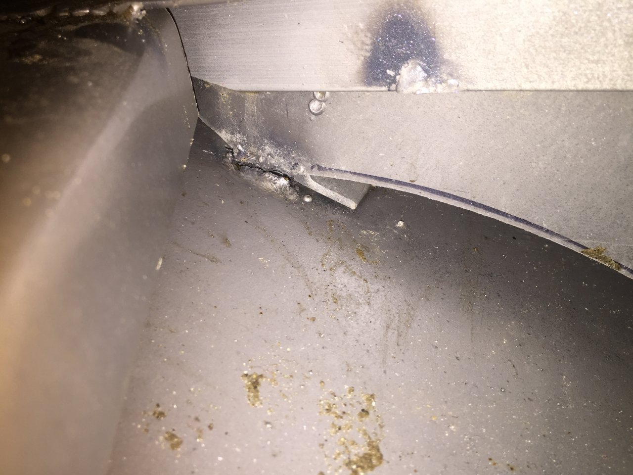

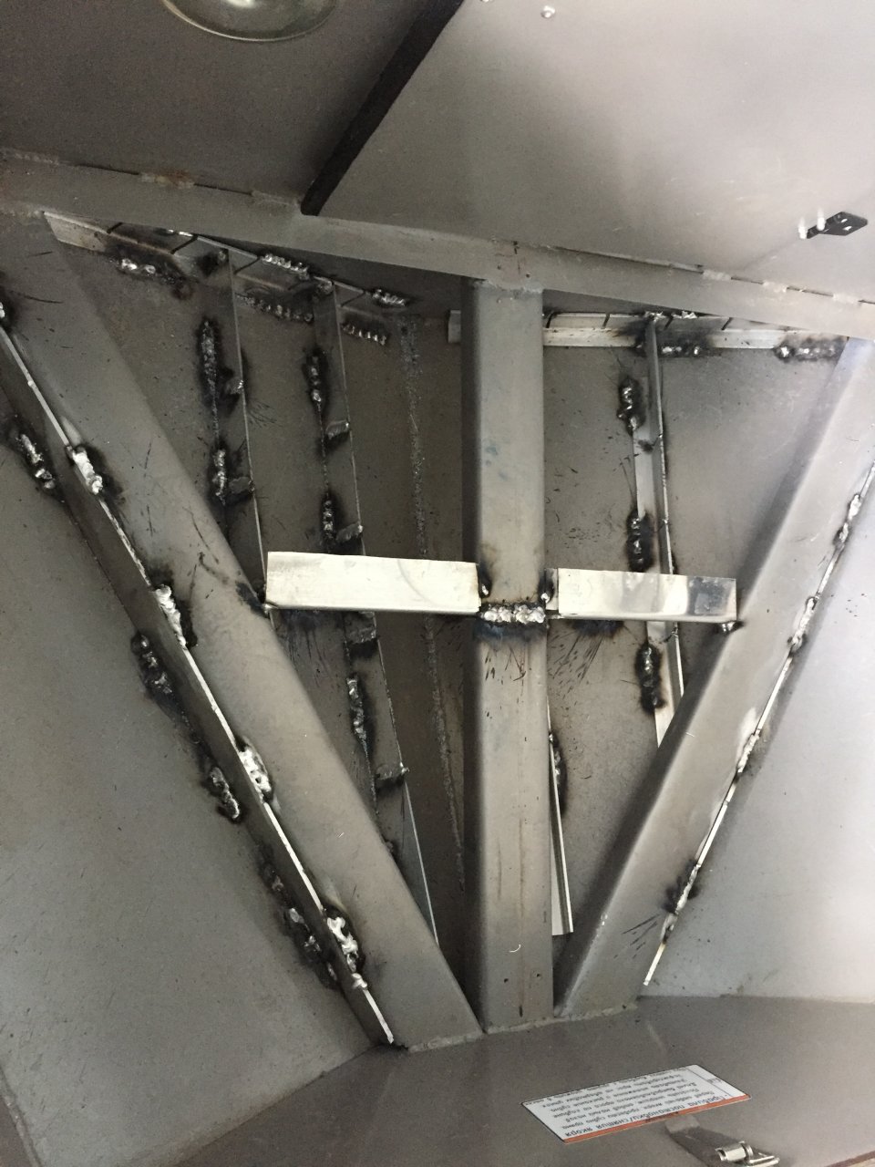

В прошлые выходные сходил на лодочке через водохранилище и устье. Волны по метру, ветер больше 20 м/с. Свистопляска знатная получилась, брызги, прыжки, качения. Ориентировался по своим картам самодельным. Прршёл около 40 км в одну сторону и столько же обратно. У коллеги была днюха, покатал детей, девчонок.
Итогом обратно шёл под громкие ритмичные стуки внутри лодки, в районе носа.
На следующий день снял пайолы и обалдел.
Лопнула сварка шпангоута кокпита.
Немного расстроился, но взяв себя в руки, позвонил на завод, попросил помочь.
Не отказали, но условием было пригнать лодку к ним в цех.
До Вятских полян около 200 км, дороги средней паршивости.
Выехал в 5 утра, к 8:00 был на заводе.
Зрелище так себе, разбитая извилистая дорога вдоль жд путей, старые советские постройки в которых в том же убранстве из стен в масляной краске трудятся замученные люди. Остановился на базе с надписью Вятбот, надежды найти помощи всё меньше, с каждой минутой. Человек который обещал помочь, не выходит на связь.
Спустя некоторое время всё же появляется руководитель и даёт указания сделать всё что попрошу.

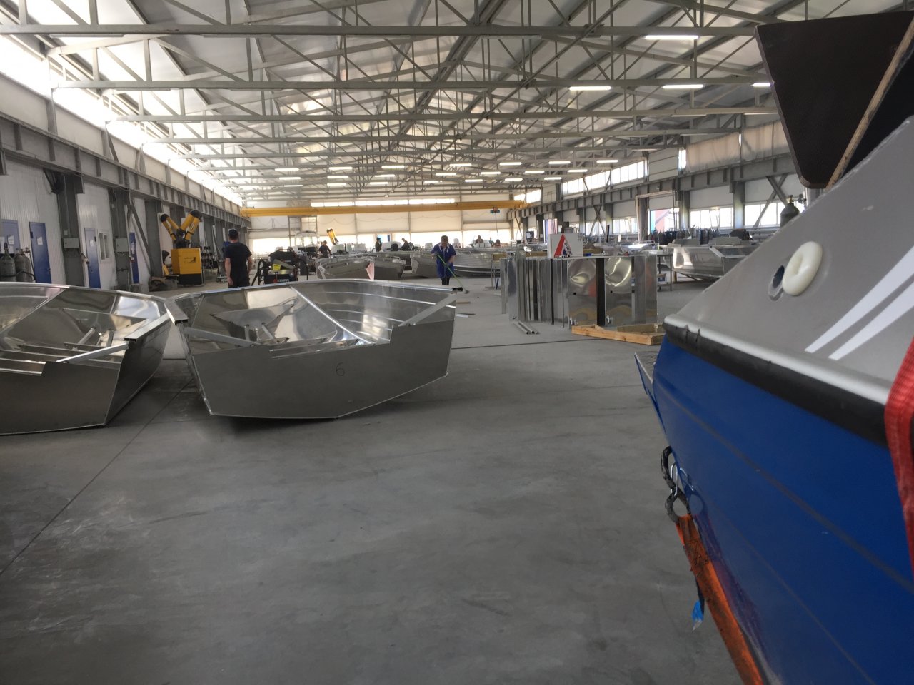

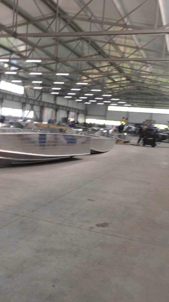

Оказалось что Неман собирают на другой базе. Подъехав к которой, немного повеселел. Передо мной предстал Новый ангар, в нем активно кипела работа. Кругом чисто, новые аппараты для сварки, листогибы, конвейеры на которых идёт ручная сборка.

Чё то с ней не то. Брызги вперед лодки
1 354
Ну вот, а то реданы трут, стринги ры жмут. Это тебе еще повезло что не успели посоветовать клин побольше поставить. Он как известно от всего лечит, как кровопускание в древности.
