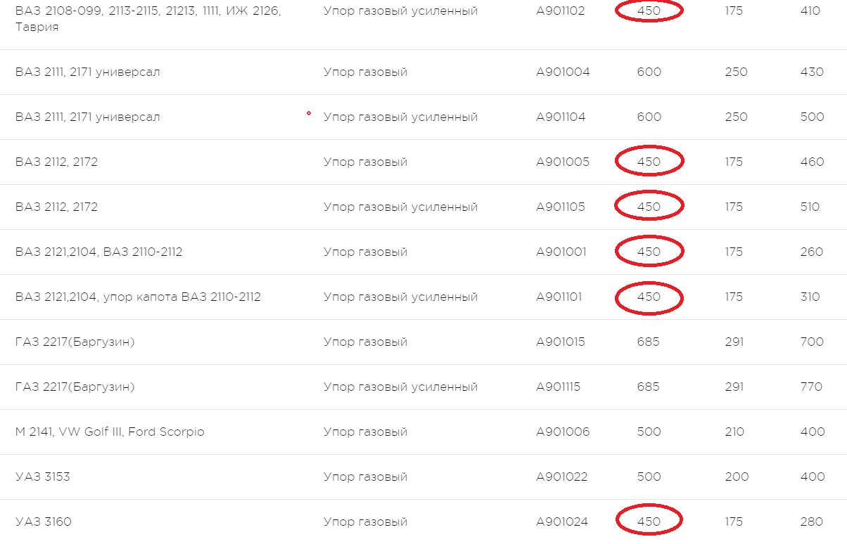

В правильном направлении двигаешься!Но вот газо упоры великоваты.Где то писал ,что с Калины хэтчбек самые короткие из доступных.
Да, это для примерки от соболя (крепёж прикинуть, прочность на соскок проверить), он длинный, буду брать по табличке. максималка 450 мм, сложенный 275 мм, вылет 175 мм, жёсткость от 260 до 510 Н
