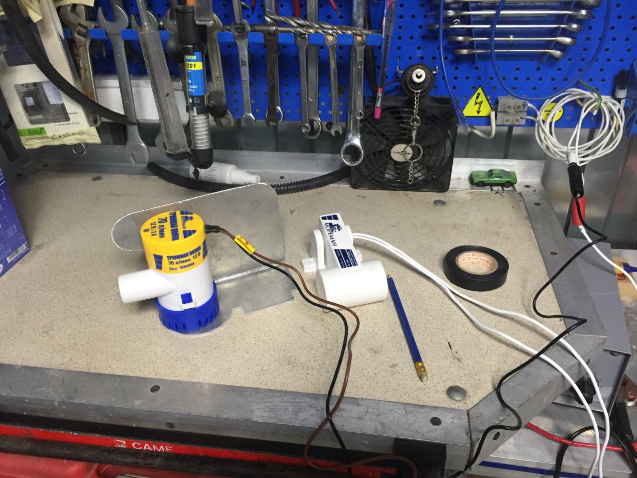

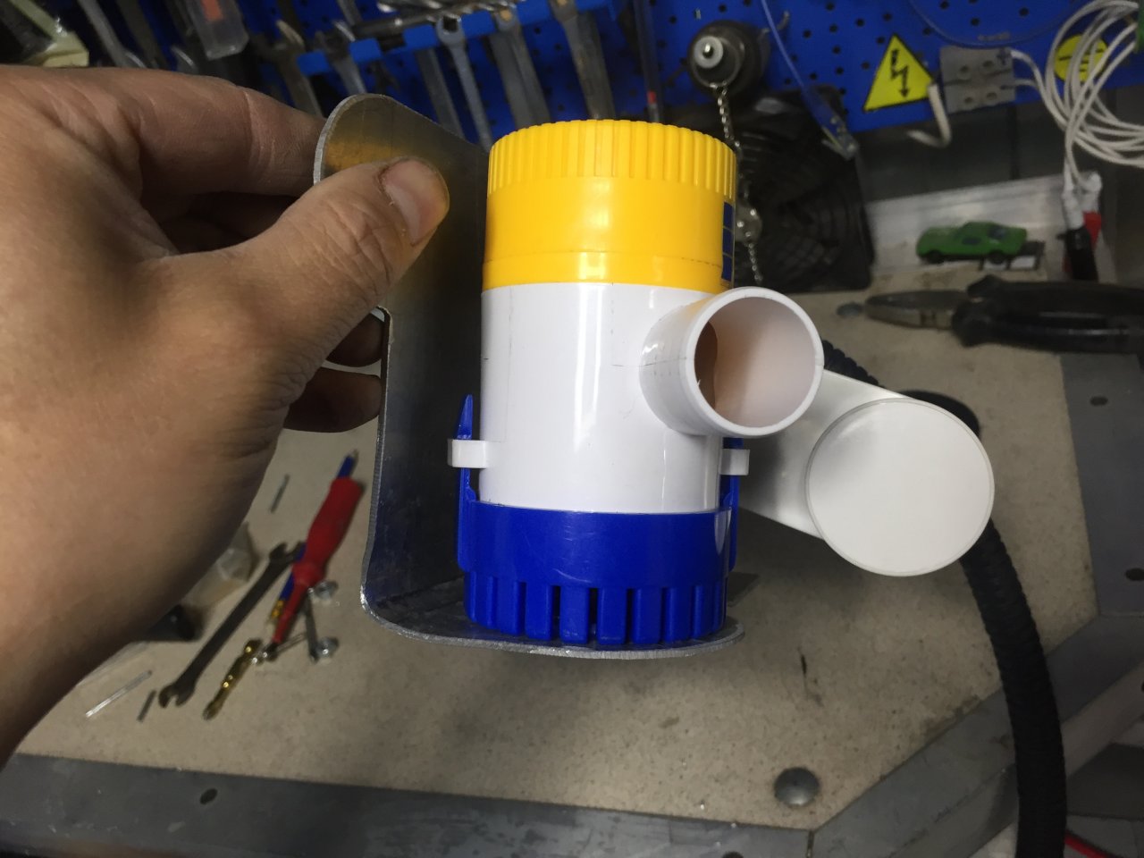

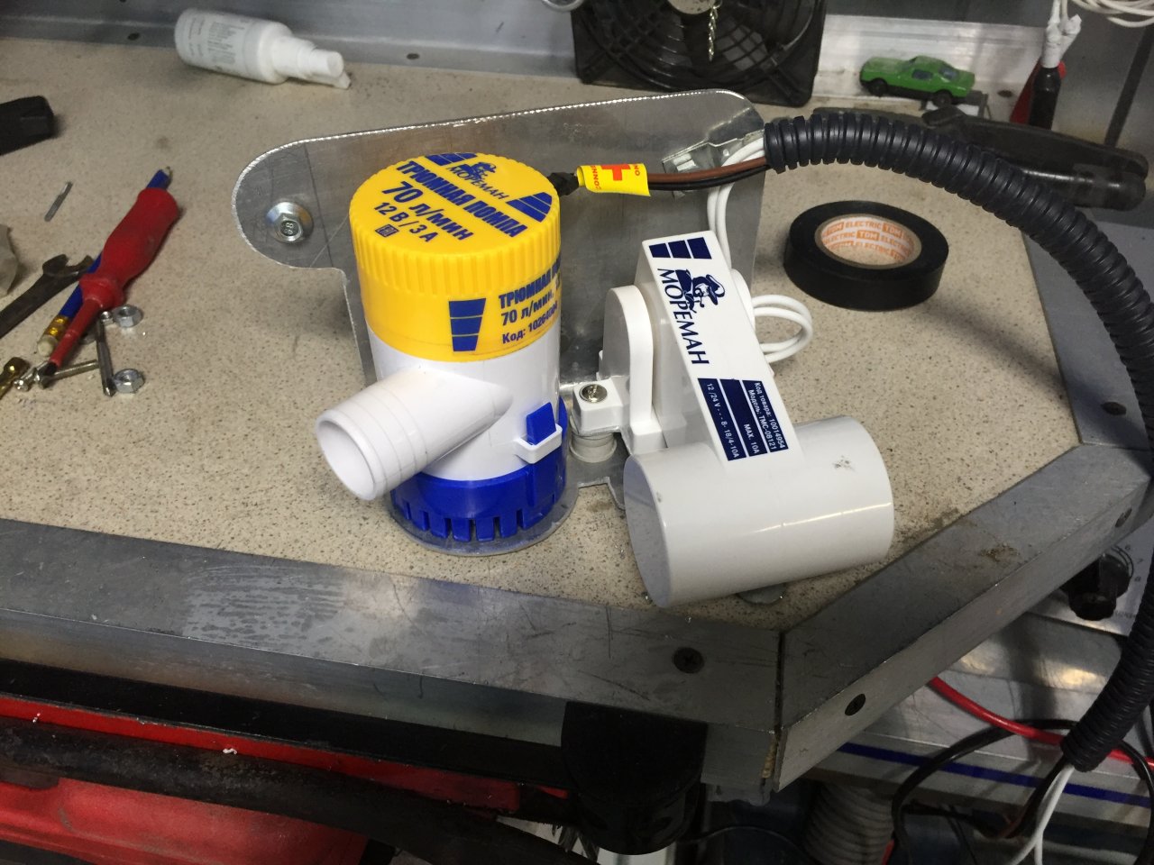

С завода стоит помпа производительностью 38 л/мин. Решил заменить, по наличию в магазинах была только одна помпа 70 л/мин. Купил примерил, не внушает доверия. Подумал а почему бы не установить 2 помпы.
Первая штатная управляется с кнопки, смонтирована на самом дне корпуса, кстати она приклёпана наглухо. Вторая, резервная, имеет поплавковый переключатель и установлена выше штатной, что позволяет ей автоматически включаться, если уровень воды станет критическим. Питание помпы сделал помимо выключателя массы. Таким образом помпа всегда готова к работе в автоматическом режиме, например после дождя, или набегающей волны не нужно проверять уровень и наличие воды в лодке. Второй помпой можно выкачать почти насухо.
Изготовил кронштейн из алюминия, на котором разместил помпу и поплавок. Причём поплавок установил несколько выше, чтобы не заставлять работать помпу насухую.

Ещё не сделал выброс воды. Придётся засверлить отдельный штуцер. Шланг, как обычно, от стиралки. За питание не беспокоюсь, есть место под резервный гелиевый аккумулятор на 40 А/ч.

Есть ли смысл в двух помпах?
Одна понятно откачка подсланевых после дождя.
На аварийную систему осушения не тянет.
Нос открыт без палубы тобиш. Переборка с остеклением не герметична.
При хорошей волне в кокпит хлынет вода. С каждой волной будет прибывать совсем не 70 л воды.
Хотя идея хорошая.
9 555
4 762
Ну по любому две лучше чем одна.Но ещё лучше когда есть запас по мощности и возможность включать обе сразу. Из практики установок и ремонта скажу ,что автомат включения очень не надёжен.Контактная часть внутри выходит из строя ,обычно после первой зимы хранения лодки на улице.Банально окисливаются контакты и срабатывает через раз.
Понял, учту, герметиком замажу отверстия ввода проводов, в остальном поплавок герметичен. Лодка хранится в гараже, спускаю на воду только для покатушек и рыбалки.

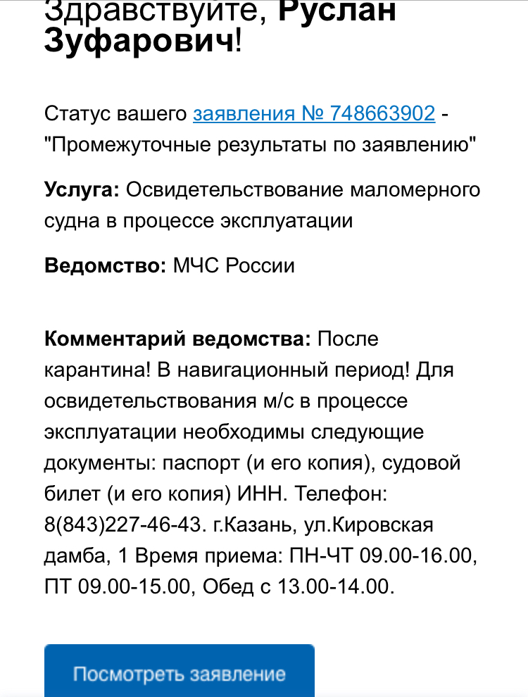

Она ещё не зарегистрирована и на воде не была. Гимс не работает. Самому интересно)))
У меня лодка зарегистрирована, а вот техосмотра нет. Через госуслуги записался, прислали ответ.

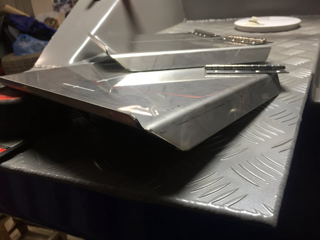

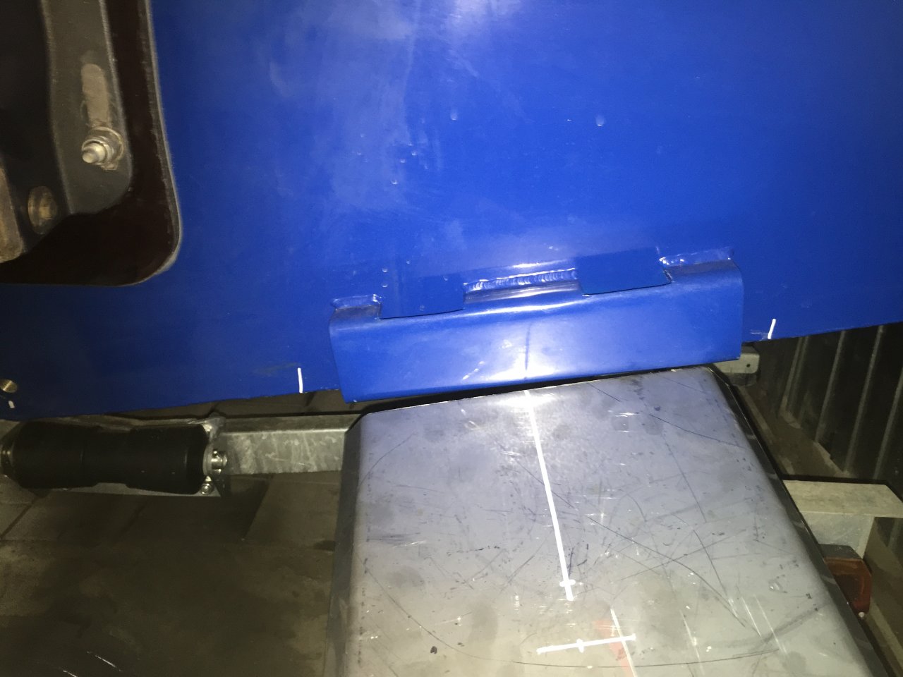

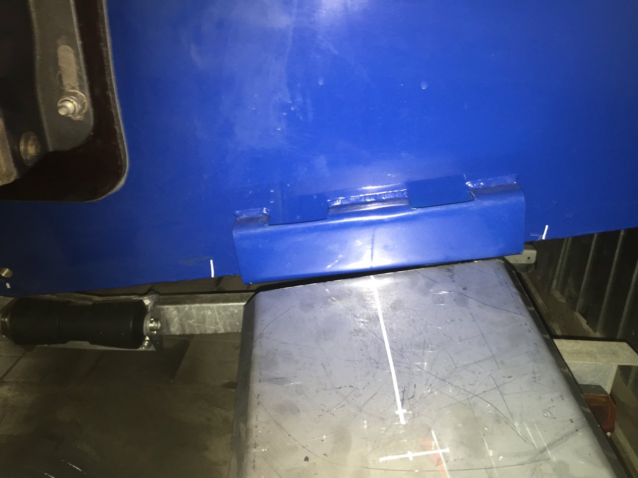

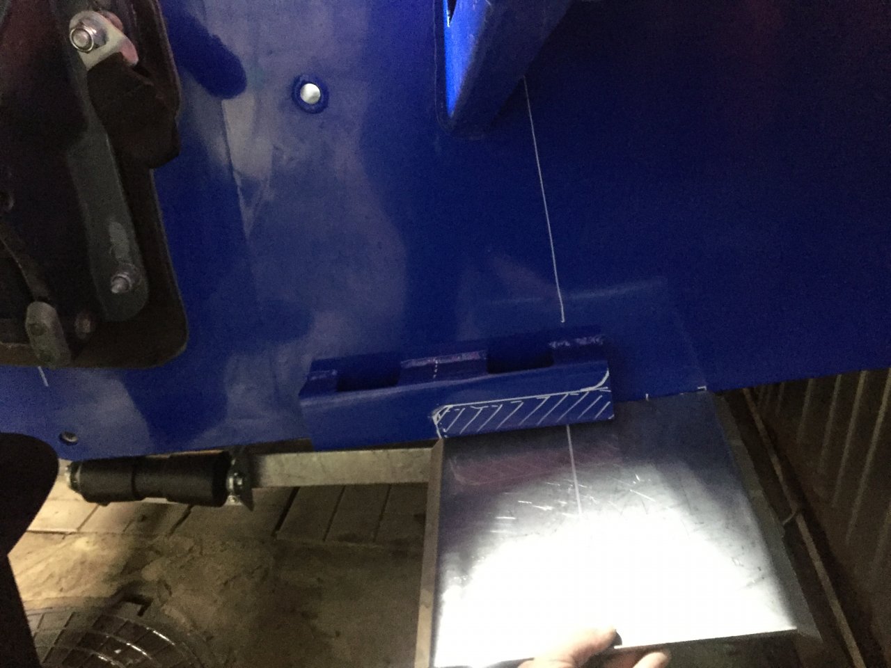

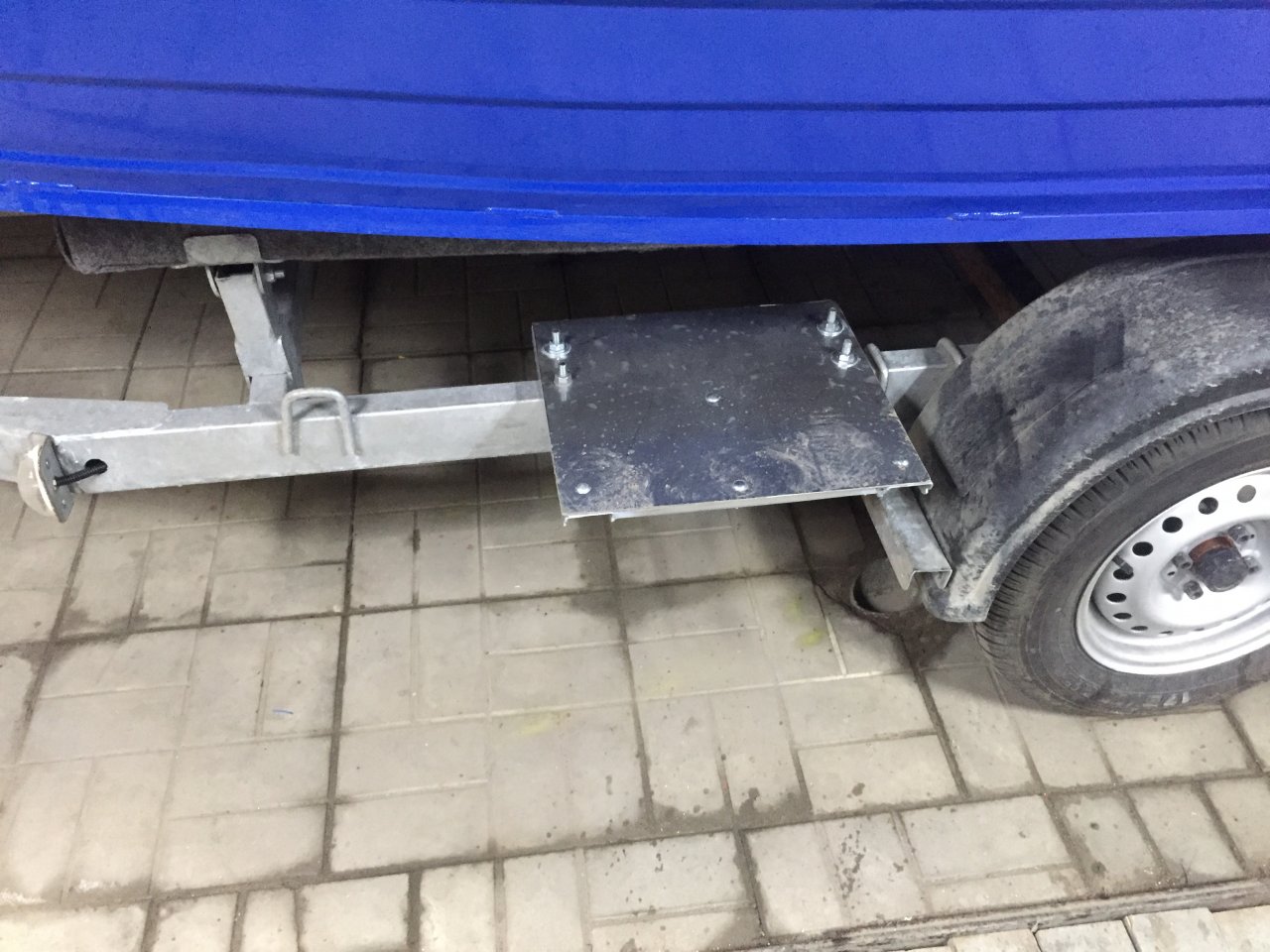

По вопросу подготовки и изготовлению транцевых плит, появились некоторые подвижки

Место размещения несколько ограничено, ввиду наличия площадки под датчик эхолота.
Хочу найти компромис и сохранить часть площадки. Придётся вырезать кусочек.

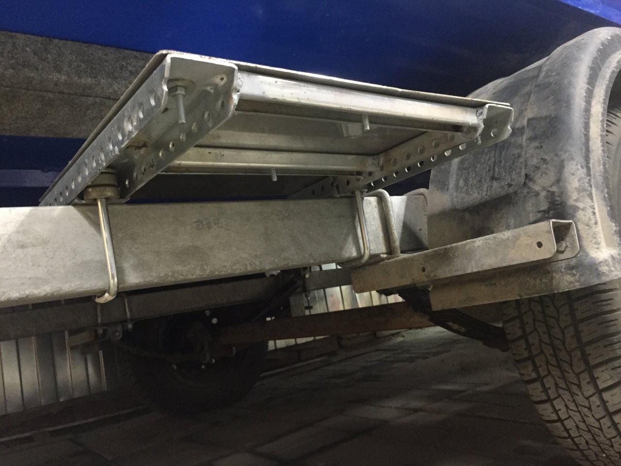

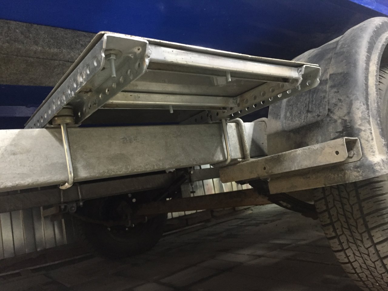

Из остатков нержавейки и обрезков монтажных профилей, сделал подножку прицепа. Мощь, хоть прыгай на ней, не шелохнётся.
1 880
Какой размер плиты?
Coonar
25.09.2014
695
561
Руслан
1 880
250х300 до рёбер жёсткости. Рёбра боковые 20мм, под углом 120 град, ребро фронтальное 10 мм, под углом 90 град.
Меня отговарили так как ты поставил делоть, 350×350×2дюраль, с загибом 10мм, загиб не в воду , это вторые будут, первые чуть болеше твоих, не до конца ты их изучил
Coonar
25.09.2014
695
561
Руслан
Дюраль не обеспечит прочность, на мой взгляд, а рёбра это те же реданы. Тем более, ничто не мешает их перевернуть. К тому же это пробный экземпляр. Больше беспокоит их эффективность и наличие отверстий в корпусе от их установки. Если всё же будет толк, есть на примете линейные сервопривода и система дистанционного управления из кнопок стеклоподъёмников.
