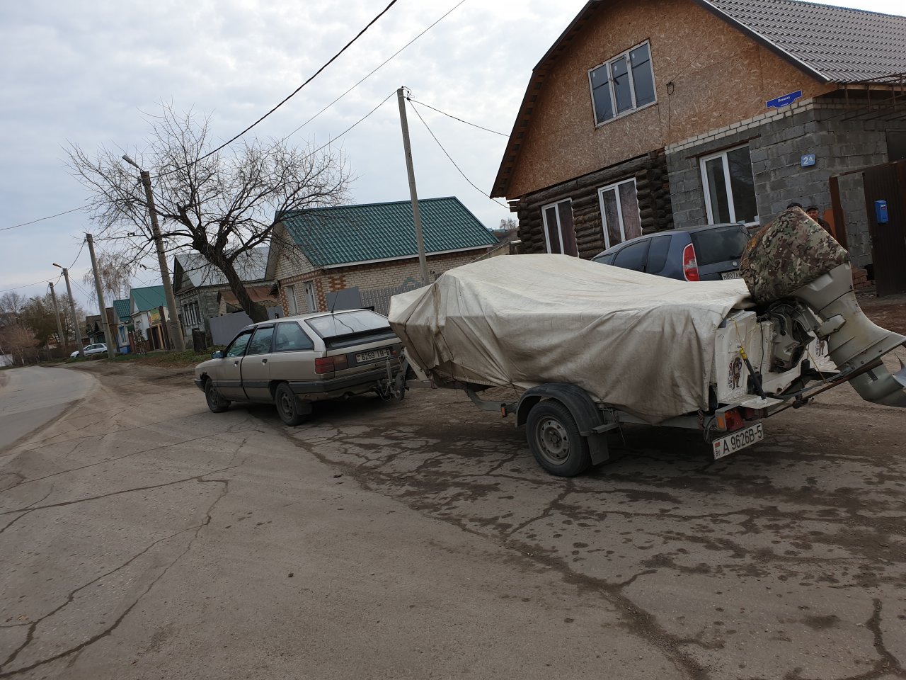

Вот такая грязная , и видно как корма закрепленна, ну и месяц ноябрь, приезд на волгу
Ну так если устраивает и нет проблем — ради бога. Главное что бы не в холостую прокатиться и клевало бы:))) Хотя я бы на такое расстояние пару ремней поставил бы. Мы последние 2 года Салют свой тянули — 2 ремня ставили. А сколько кобыл в авто?

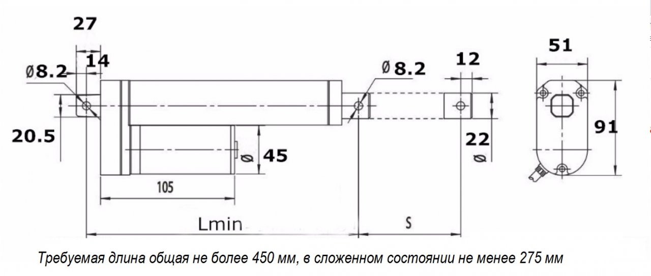

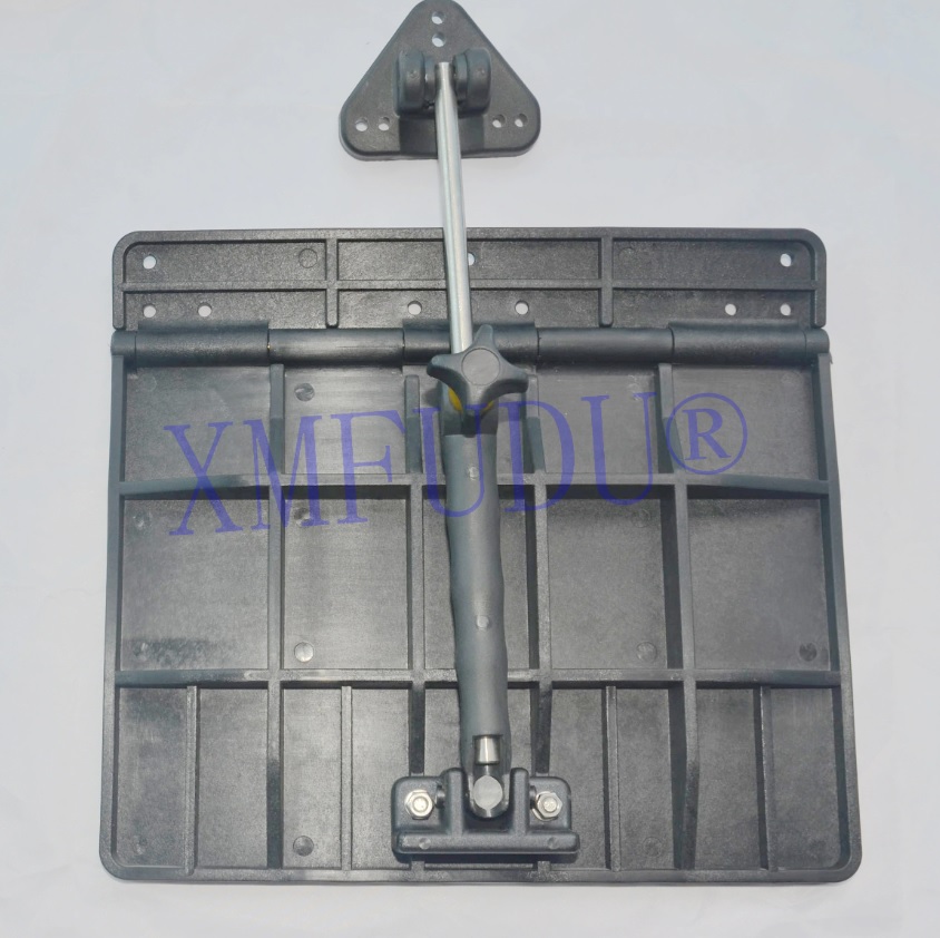

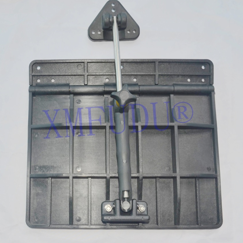

Провёл в мыслях 24 часа, из всего многообразия решил попробовать транцевые плиты. Предпочтительно пластиковые, в их отсутствии нержавейка 2-3 мм с рёбрами жёсткости, размер 250х300 мм.
176434
176435 Управление, в идеале на электроприводах, как вариант на амортизаторах, нашёл примерный размер, под который можно подобрать кучу недорогих амортизаторов с разной жёсткостью,
176432
этот же размер лежит в диапазоне стандартных электроприводов транцевых плит.
176436
Возможно привода придётся подбирать на известном сайте, проблема герметичности, сальников на штоке нет, можно заколхозить гофру от рулевой рейки.
176433
Это чудо с китайского сайта за 24 т.р.
9 555
4 760
Руслан.Посмотри упоры от "калины" они самые короткие.Я из них "подъемники" помошники на вихря сделал.Усилие не знаю ,но пара Вихря поднимает и удерживает в откинутом состоянии.Причём ставил сначала один и он справлялся пару лет.Потом перестал удерживать .Купил новый,но другого производителя,а он новый не держит! Поставил пару.Теперь поднимают и держат уверенно .

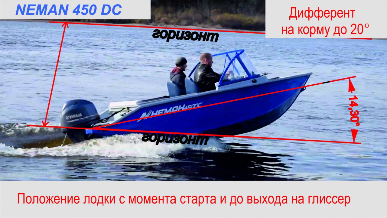

Лодка широкая, но короткая, к тому же килеватая на корме, сильно рыскает на старте, руль держал обеими руками.

Дильфинирует так?
Нет, намного меньше и только в одного, а при старте кобра и тяжёлый выход на глиссер с 3,4,5,6 людьми.
В одного на 13 винте перекрут, жму газ, винт срывается, обороты растут, но ничего не происходит со скоростью, приходится плавно разгонять. Больше 50 не пошла, загрузил 5 пассажиров+1-я, те же 50 км, сверил с навигатором и телефоном, не помню по течению или против, при этом тент разложен был (из-за этого кнехты повылетали шт.)
(не мой видос, по ощущениям, мне с перепугу показалось, что я иду так же.)

У них бегает ровно и мотор как у тебя
Вот именно об этом моменте я и говорю, это с момента старта и до выхода на глиссирующий режим, примерно 20-25 км/ч.
Видимость под собою никакая, расход конский, управляемость ужасная.

И это не совсем дильфинирование
Ну да, может я придираюсь излишне.
Тем не менее нашёл нержавейку 2 мм, на днях попробую согнуть, на Лодка 44 фурнитуру заказал, на первое время думаю газовые амортизаторы поставить. Кстати клин под мотор тоже будет ставится. Посмотрим, смогу ли я это побороть.
2 113
на первое время думаю газовые амортизаторы поставить.......
На первое время можно и что то типа тальрепов поставить, чтобы опробовать и подрегулировать углы будет достаточно, а потом уже думать и решать.
