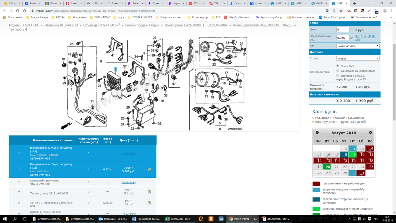

Друзья , не ссорьтесь !!! :drinks: Когда снимали реле зарядки все провода были подключены, это перепроверено неоднократно !!! Сегодня Дима отдал регулятор на проверку в дружественный автосервис электрику , посмотрим какой будет результат :unknown: Новый , посмотрели , стоит почти 11 штук - это не вариант . Если он окажется неисправным, то какой вариант решения можно придумать ? А если он окажется рабочим , чё тогда делать ?
Российские крохоборы как всегда ломят двойную цену в 11т.р.. Новый в Японии стоит 5900рублей в сборе + доставка рублей 600. Проще б/у найти на дроме или фарпосте, думаю рубля за 3 можно.

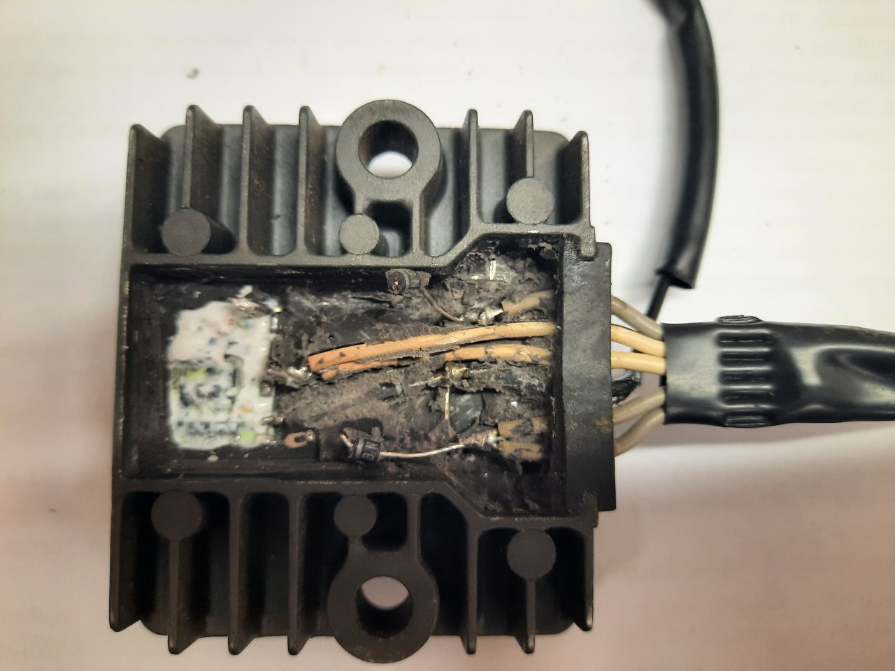

Попал в руки регулятор от BF-50. Дохлый точно, ибо герметик вздуло. Чего и как было под ним - неизвестно, не я начал вскрывать, но поломанные диодики и провода там были, и оторванные контакты тоже.
Чего внутри:
219938
Слева направо: под белым герметиком типа гибридки - само устройство управления. Далее правее под проводами - диодно-тиристорный блок, залит намертво, не расковырять :(, если только фрезером. Вывод: неремонтопригоден.
Почему сдохло. Моё предположение: передавлены провода крепёжным хомутом до меди. Справа на фото чёткий след. Чего и куда перемыкало...:) ХЗ, как говорится. Поэтому, хондовлалельцы! Проверьте сей косяк, пока не сдохло.
Чего ещё интересного.
1). Выход на тахометр (серый провод с "мамой ") ПРОСТО припаян к переменке, видимо, родной тах от Хонды способен переварить 100 с лишним вольт переменки на вход. Тут на форуме где-то есть темка про аналоги тахов на Хонду и "оно не работает". Я б наобум КУС-ы/Мореманы и т.п. ставить не стал.
2). Плюс на аккумулятор и на трим просто соединены (2 белых провода). Зачем лишний провод тащить в регулятор?
3). От переменки на минус звонятся 2 диода минусовой частью моста. Плюс не звонится никуда, но плюсовые провода очень сильно грелись: изоляция около контакта задубела. Шунтирующий по схемотехнике??? Те, что ранее в руки попадали - нешунтирущие.

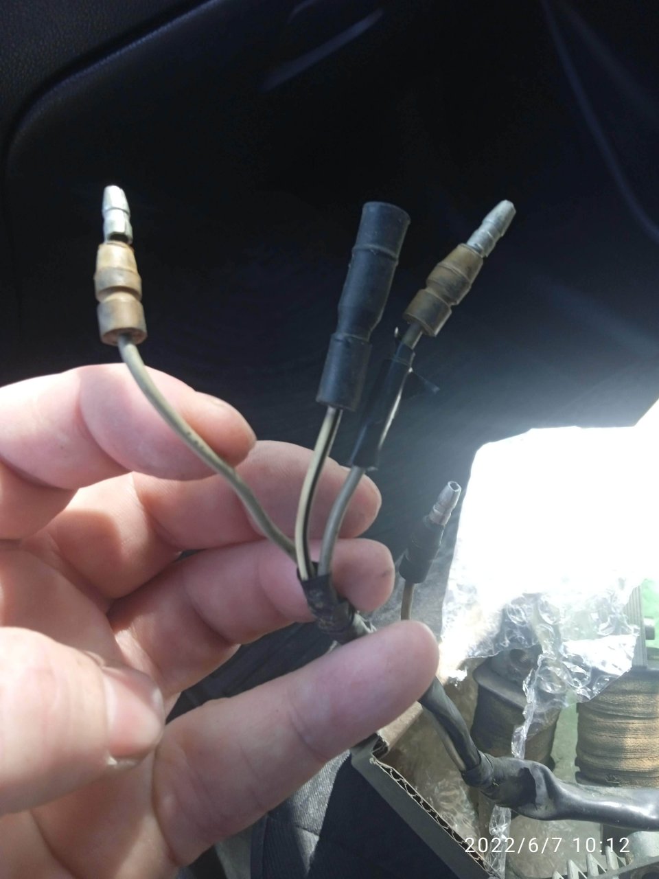

Нужна помощь по выпрямителю к мотору хонда 50 карбюратор.
Подскажите. Лодочный мотор хонда 50 2007 г. Есть два выпрямителя, но различаются одним проводом. На выпрямителе с моего мотора имеется ещё один провод черно жёлтого цвета в пучке с серыми проводами генератора. Вопрос, можно ли установить на мой мотор выпрямитель без черно жёлтого провода. Я так понимаю он идёт вторым плюсом. Фото с выпрямителя без черно жёлтого провода
