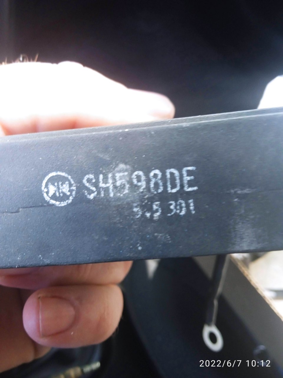

Это номер выпрямителя без черно жёлтого провода.
В интернете есть электросхемы лодочного мотора хонда 50, но там от выпрямителя отходят 6 проводов. Цвета проводов не совпадают с моим. Там нет черно жёлтого провода. Может у кого есть схема последних выпусков карбюраторных хонд, где от регулятора отхдит в том числе черно жёлтый провод.

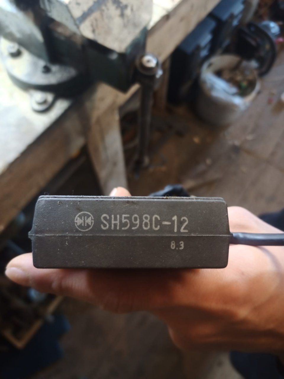

Это номер моего. Снизу слева

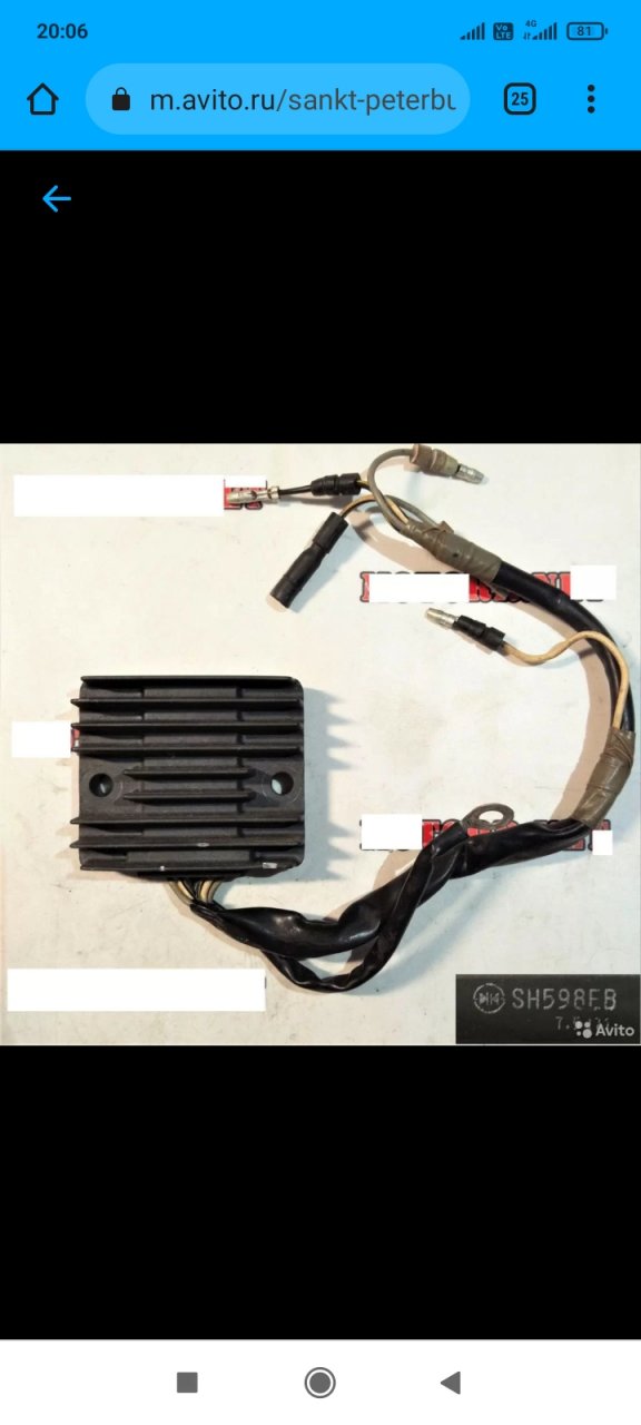

Интернет завалин вот таким выпрямителем с такого же мотора и схема по день есть

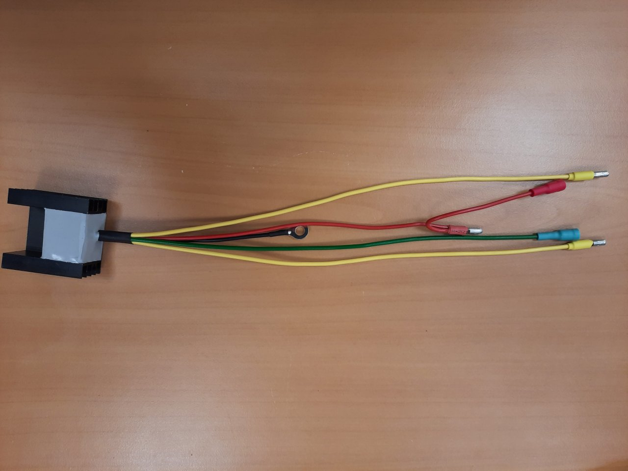

В общем, очередное (второе уже) ваяние для BF50A. Причина издыхания штатного - пост выше.
