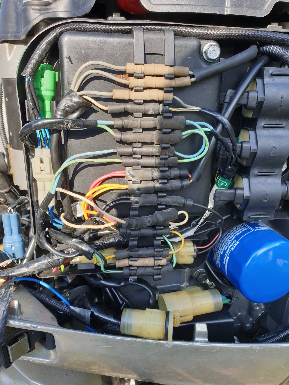

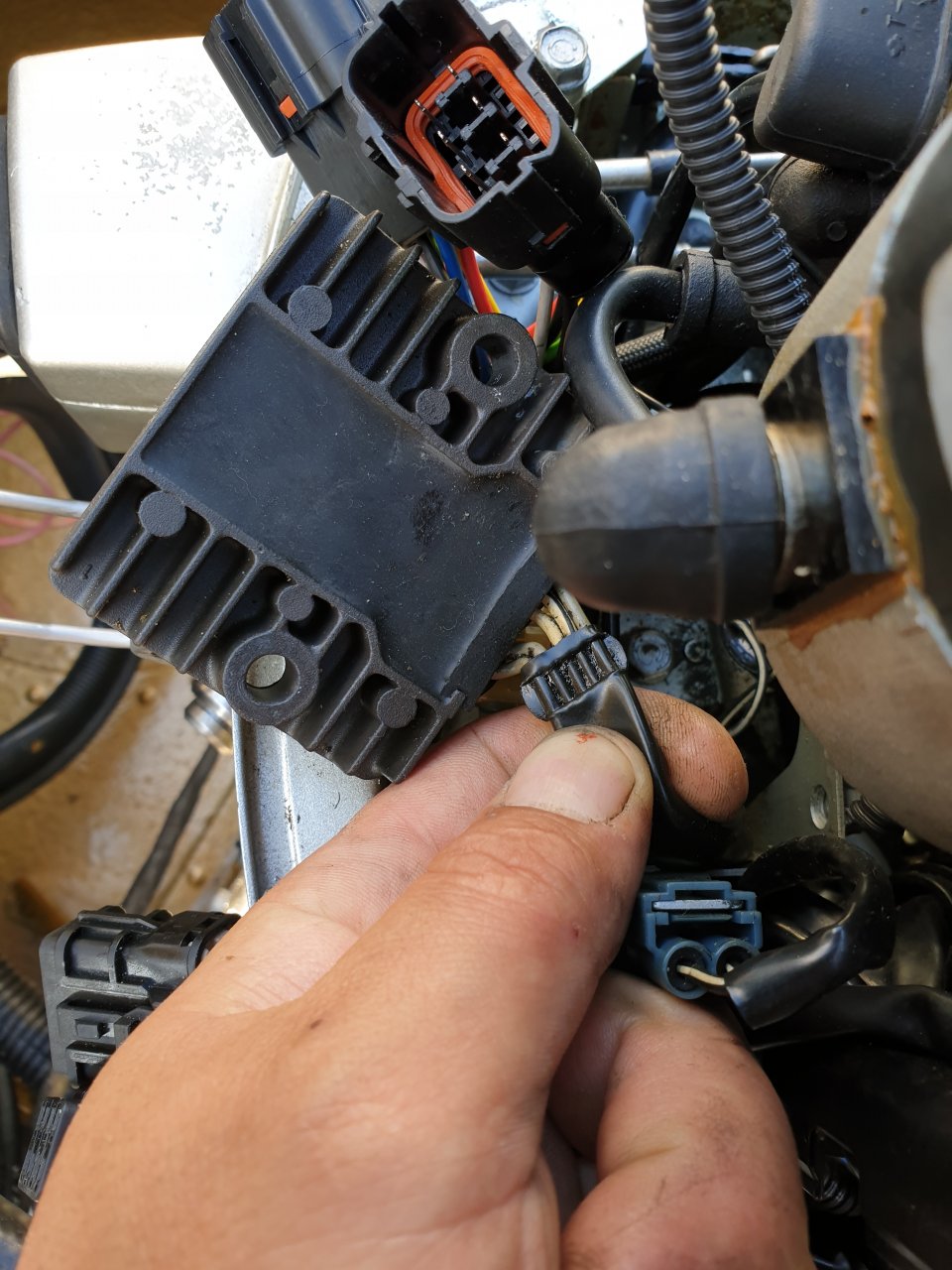

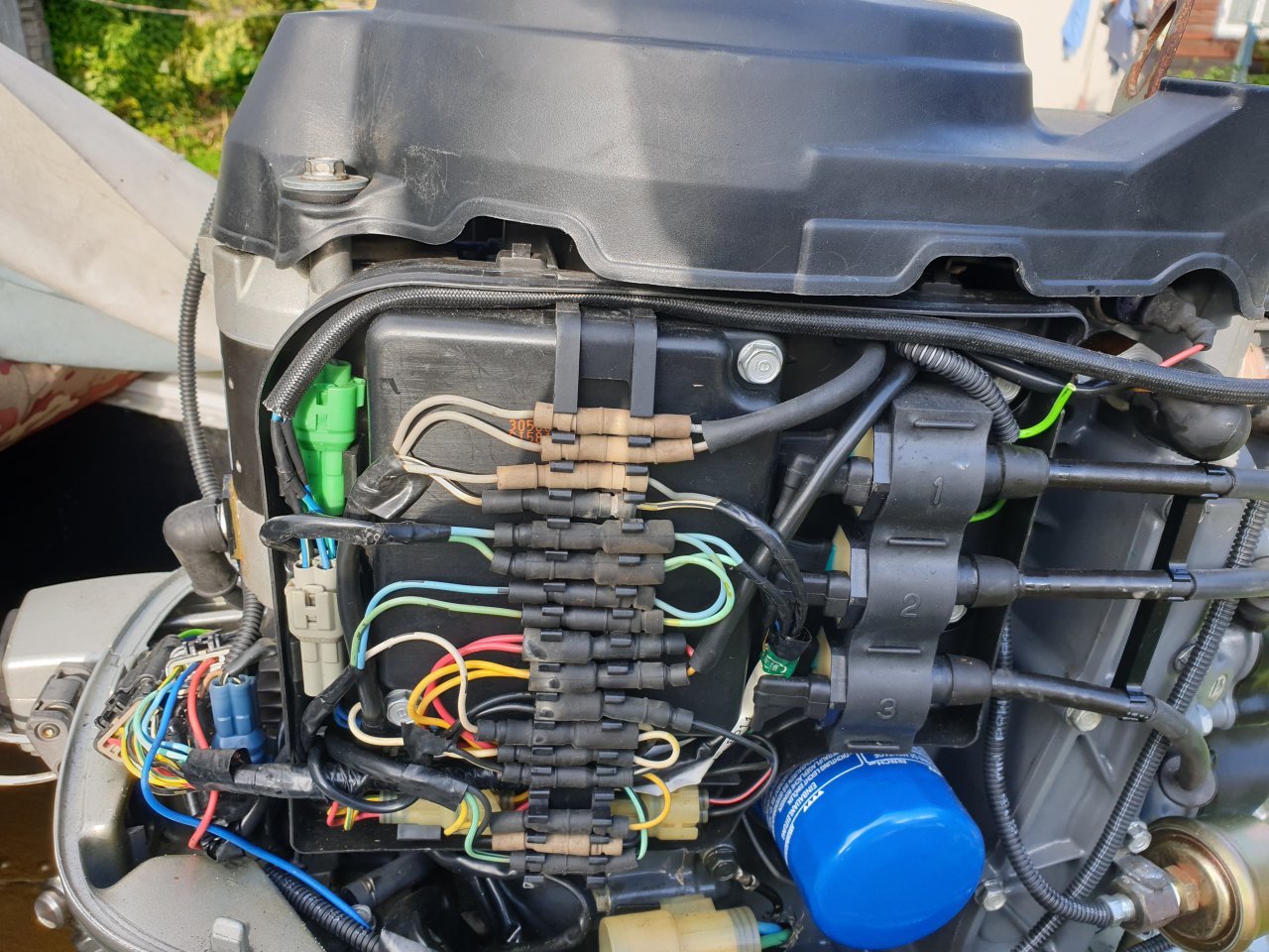

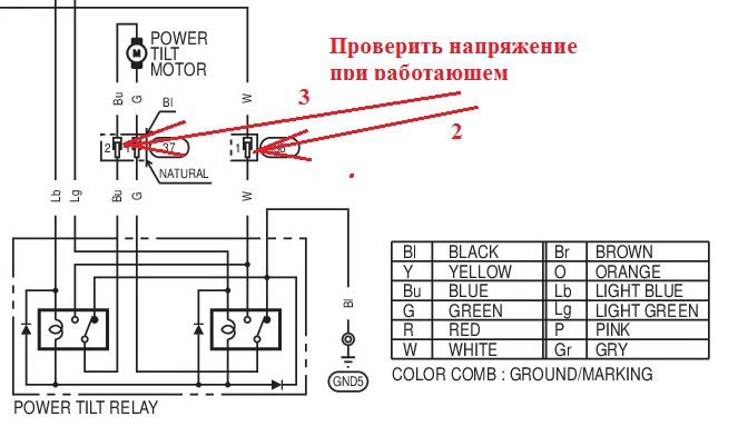

С блока идут шесть проводов (черный на массу)три серых один белый с черной полосой второй белый с черной полоской в виде прочерка
