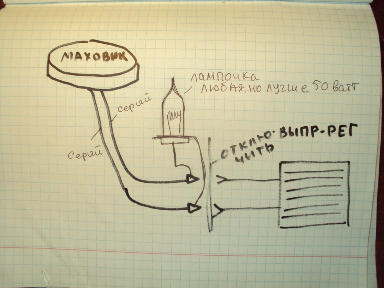

Лена, для начала нужно проверить генераторные катушки под маховиком.
Для этого нужно найти провода, которые идут из под маховика к алюминиевой коробке с рёбрами для охлаждения. я к сожалению все провода во всех моторах не помню, но их там точно не десять, два или три, и возможно одного цвета.
Отцепить провода от коробки, подключить к ним лампочку от фары, завести мотор, и посмотреть, будет ли гореть лампа, если на холостых горит в полнакала, а при увеличении оборотов разгорается до максимума, значит генератор жив, если не горит, придётся снимать маховик, смотреть что с катушками.
Ели генератор работает, будем тестировать электронику.
Вот такой коробок должен быть.
Нашёл, если карбюратор, то два серых провода, если инжектор, три жёлтых.
Мотор карбюраторный . Была полная капиталка мотора , до этого зарядка была 14.3 , а теперь после 12.7 . Катушки, когда снимали , они были без видимых трещин и Димка их залил дополнительно лаком для эл.проводки. В электрике мы полные ............ ну вы поняли :) . Есть тестер электронный и если можно поподробней чего куда тыкать , если можно с рисунками или фотками :oops:. Заранее спасибки !!!
Сергей Б
09.12.2017
5 412
1 603
А нету.
Тоже нету.
Лен, у меня с фотками не получится, я из ямаховской палаты.
А рисовать не представляя себе как в Хонде проложены провода, может быть бесполезно.
Просто нужно найти два серых провода, они стандартными разъёмами подключены к этой алюминиевой коробочке. Отключить оба серых провода, и к проводам выходящим из под маховика подключить лампочку, завести мотор и посмотреть, горит или нет.
Может просто в сервисе провода не соединили, в автосервисах это вообще нормально.
Сергей , мой Димка ходовик и моторист в автосервисе , но не электрик . Мотор он делал сам :) а вот электрика у них нет ! А эти провода , выходящие из под маховика , разъединять не надо ? просто к ним подключить лампочку , имеется ввиду к каждому по отдельности или один контакт лампы на один провод , а другой на второй ? :unknown:

Лена, вот так пойдёт ?
Я просто не помню как и где у Хонды проложены провода, но выпрямитель-регулятор в любом случае должен быть виден, по нему и нужно ориентироваться.
1 881
К
В Черной коробке саеденение , с под моховика идут два провода отдельно ,

Сергей , спасибо ! Этот рисунок точно понятен для нас ! Будем проверять !
