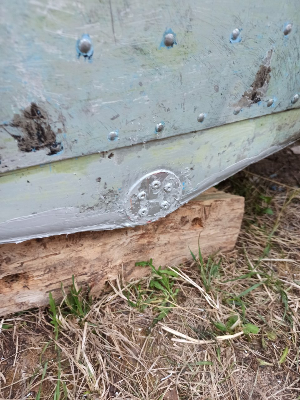

А по 1 и 2 вопросу можете что-то посоветовать? по уму надо расклепывать и накладку делать, а под нее ПУ Герметик, одно только плохо, надо еще дозаказать клепок, а то 5х11,5 (которые у меня есть) мало будет по длине

Не нравится латунь поставь нерж.
#Aliexpress 695,80 руб. 18%OFF | Дренажная вилка из нержавеющей стали для дренажа лодок, диаметр отверстия 1 дюйм
Ну или пластик. На али введи " слив для лодки" их там тьма) от 100 р.

Лучше нержа или пластик. И не обязательно на заклепки ставить. 4 винтика с гайками из нержавейки на ПУ герметик. Только винты сильно тянуть не надо - нержавейка "плывет" под нагрузкой, потом сложно отвинтить.

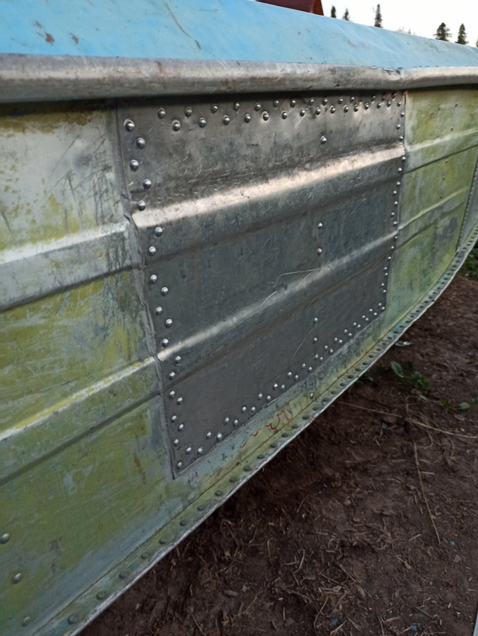

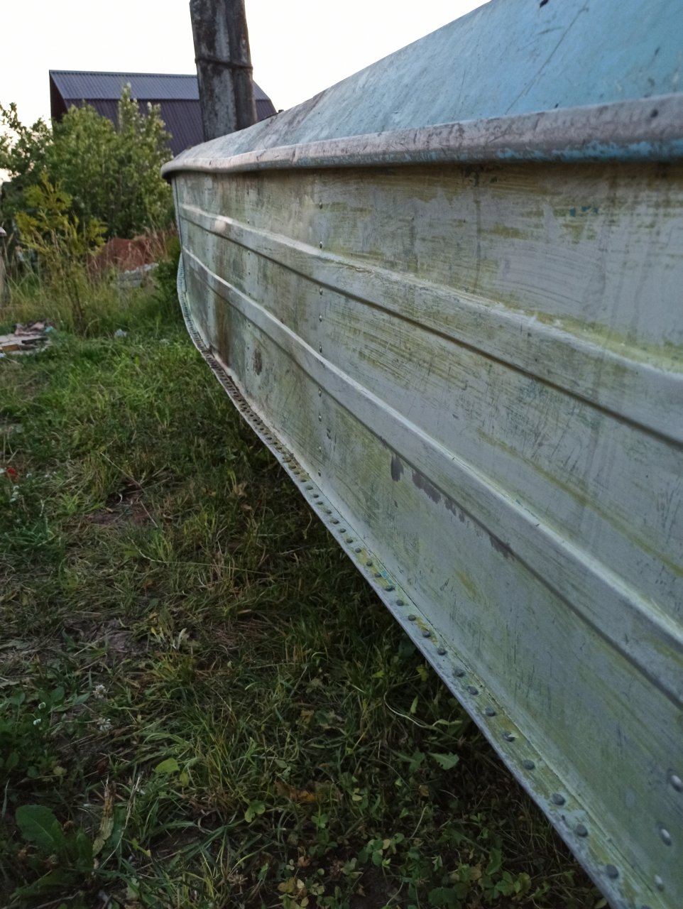

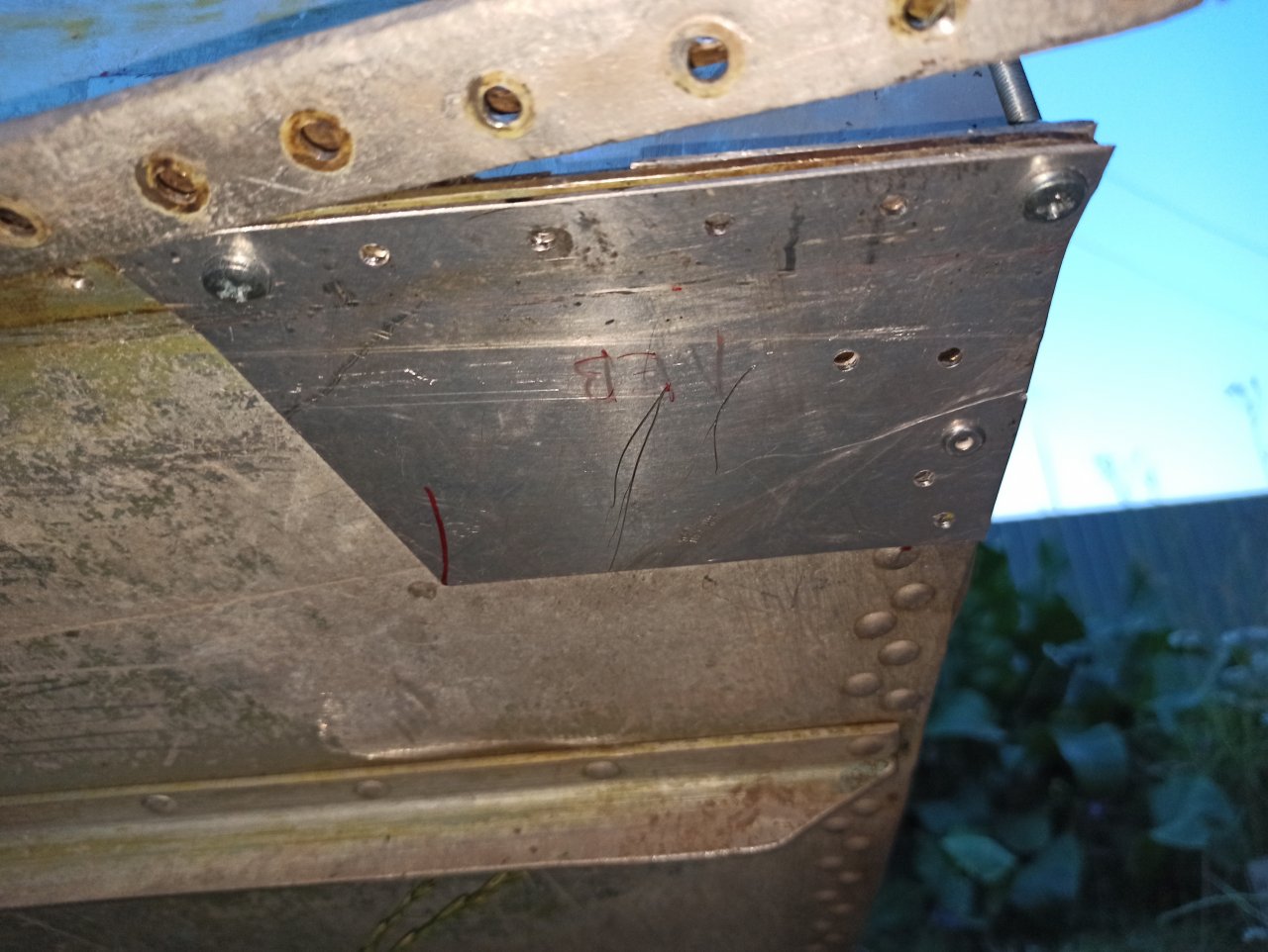

  1. заклепал бочину 183574
  2. выровнял бок183576
  3. подготовил для клепки 183575183572

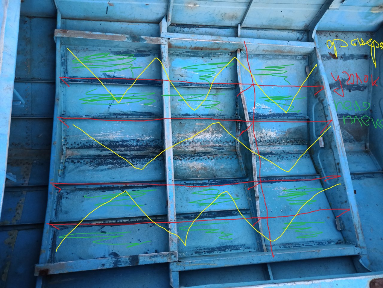

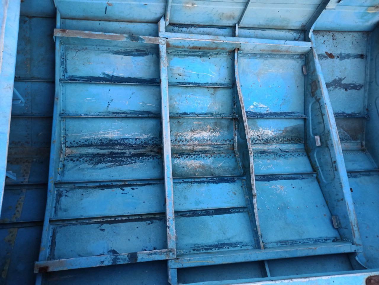

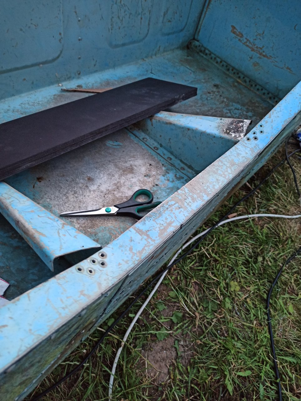

Дайте совет как пол усилить 183573183579 и на какое расстояние диван замутить (может ссылку на тему или чертежик)
спасибо

Дайте совет как пол усилить Посмотреть вложение 183573Посмотреть вложение 183579 и на какое расстояние диван замутить (может ссылку на тему или чертежик)
спасибо
Аккуратная латка вышла. Делал такую с выштамповками и знаю как это не просто.
JUDge007
31.07.2019
Ока-4
в одного сложно, согласен, но много времени ушло на закрутку выкрутку болтов, сама клепка быстро идет, мне даже понравилось :)

Я недавно фото выкладывал как пол делал. В соседних темах где то.
JUDge007
31.07.2019
Ока-4
да, видел, спасибо, примерно так же и хочу сделать, не осталось случаем выкроек с размерами? и по дивану хотел спросить на сколько от пола его поднять? чтобы более менее можно было удобно сидеть пассажирам, в разумных пределах...

Алексей, а зачем там дно усиливать? У Окусика и так все ОК. Главное, родной силовой набор не резать. Задний диван делал из 10мм ФСФ фанеры. Просто 4-угольник в плане, стоит на силовых элементах набора, крепится 6 винтами. Правда, наклон сильноват вышел, но переделывать уже лень. https://forum.motorka.org/threads/7690/#lg=post-199257&slide=2
И передний рундук тоже 10 мм фанерой закрыл. С раздельными крышками под левое и правое сиденья.

видимо, неправильно выразился, хотел пол уточнить кто как делает, пока склоняюсь к вашему варианту... разноуровневый пол
Я пол ставил на штатное место. Высверлил родные крепления и приклепал уголки спереди и сзади. Ламинированная фанера 10 мм. А чтобы фанера не прогибалась, снизу привинтил поперечную рейку, которая опирается на шпангоут. Все быстро и просто. На фото первый вариант пола.
Правда, потом переделал, разрезав на 3 части вдоль. Левую и правую части посадил жестко на герметик, под ними набил пеноплекса. А центральная часть (между ближними к килю стрингерами) осталась съемной крышкой. Думал туда бак стационарный поставить, но передумал. В общем, дополнительный багажник там.
Некоторые поднимают пол на уровень силового набора, но я не стал. Ока - лодка килеватая, с валкостью на стоянке. Поэтому поднятый пол, на мой взгляд, не лучшее решение.

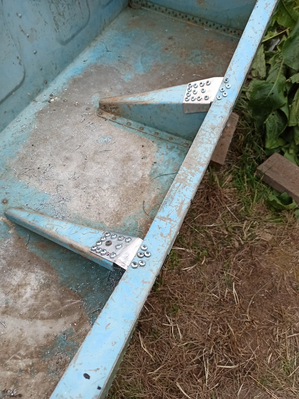

Еще немного приблуд:
184369184376184379184378184377

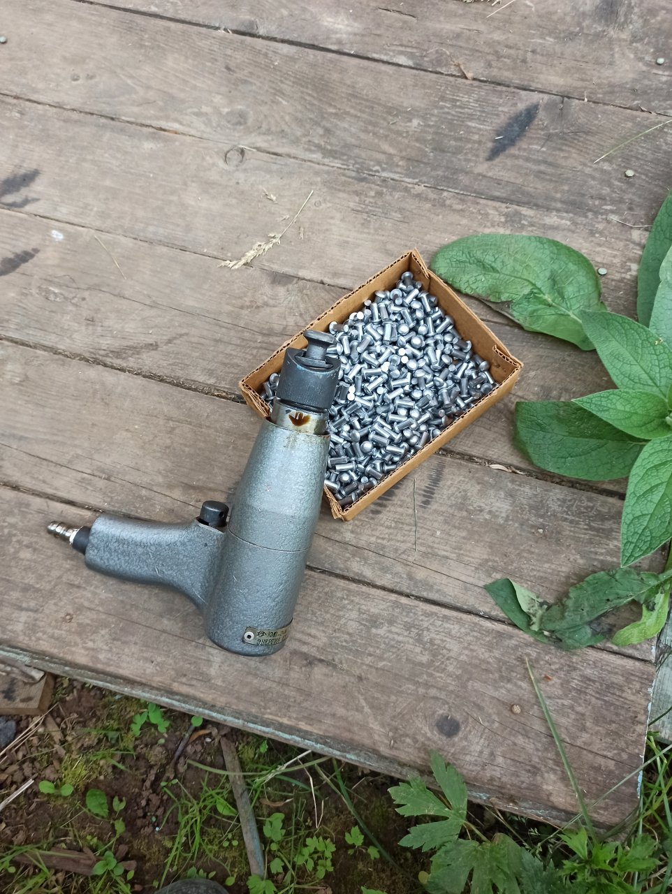

как придут заклепки длинные привезу компрессор и заменю везде болты и вытяжные заклепки на полнотелые:
заглушил сливное 184372 доделал крепления184371

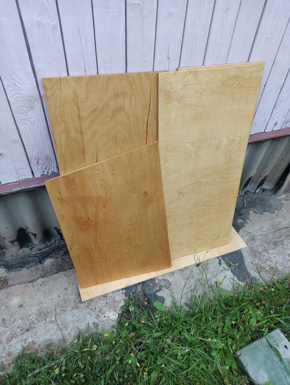

купил 10мм фанеру, проолифил, потом ПФ115 серой покрою184373
ну и начал скамейки и крепления пола делать184370:)

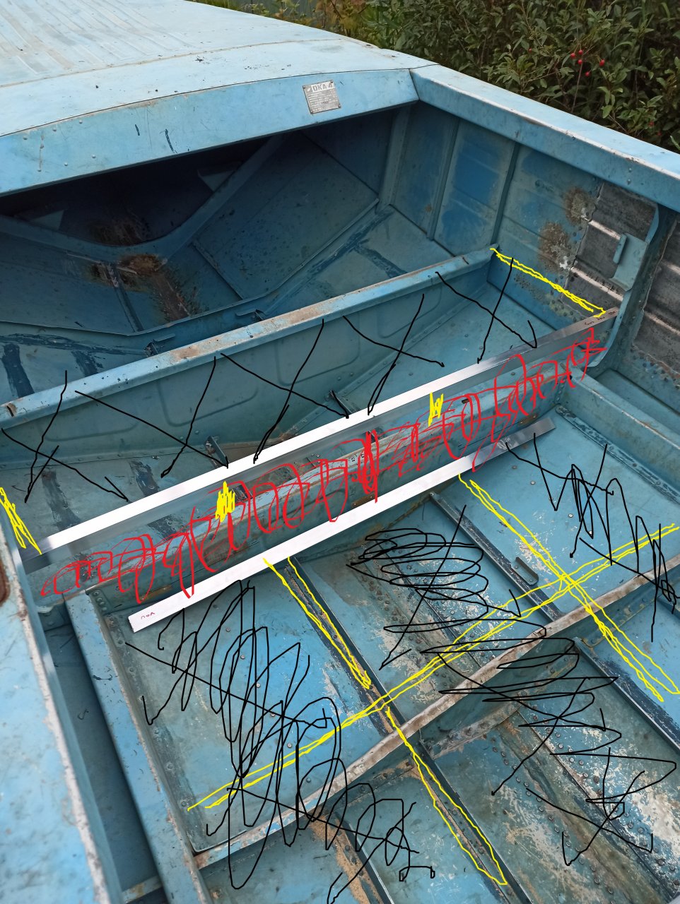

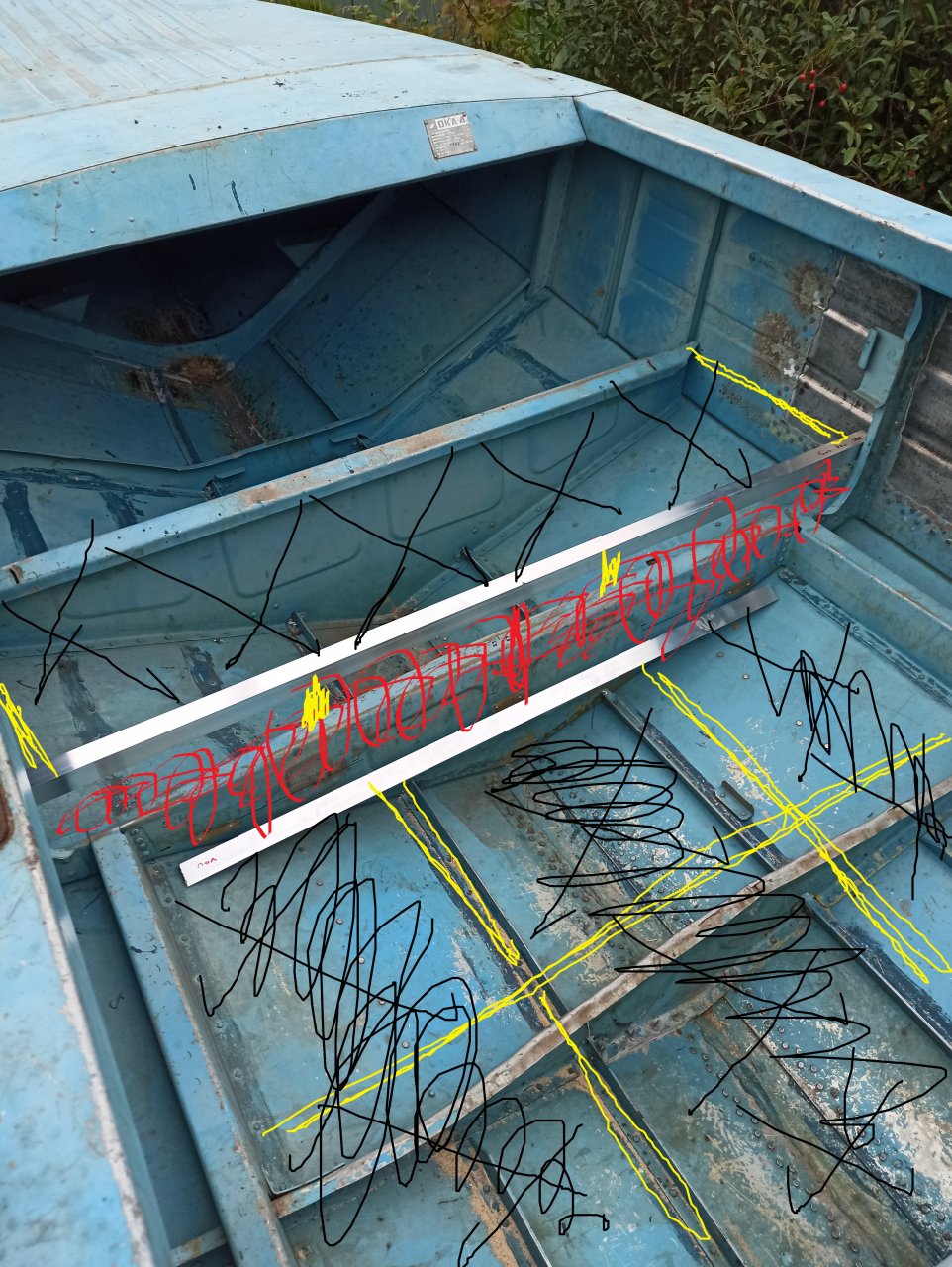

Алексей, ну все красиво вырисовывается.
Только момент есть. Под заднюю часть передней банки (сидения) ты консольно прикрепил уголок к бортам. Вероятно, что это китайский "говнолюминий" (повезет, если будет АД31Т), имеющий низкую прочность и жесткость.
В таком случае тебе надо будет сделать пару подпорок на флор.
А есть альтернативный вариант. На флор, над которым ты уголок прикрепил, ты просто приклепываешь уголок 20х20х1,5. А к нему полосу фанеры, необходимой тебе высоты. При этом достаточно фанеры 6 мм, если ты ее "завяжешь". по краям и центру.
JUDge007
31.07.2019
Ока-4
Согласен, поэтому планирую вот так 184500
желтым - уголок 2мм
красным - лист дюрали 1,5мм
черным - фанера 10мм

Согласен, поэтому планирую вот так Посмотреть вложение 184500
желтым - уголок 2мм
А дюраль-то зачем? Достаточно фанеры. А если ты эту конструкцию жестко завяжешь на передний флор (полосой 10 мм фанеры 15 см шириной, то для задней вертикальной стенки будет достаточно вообще фанеры 4 мм.

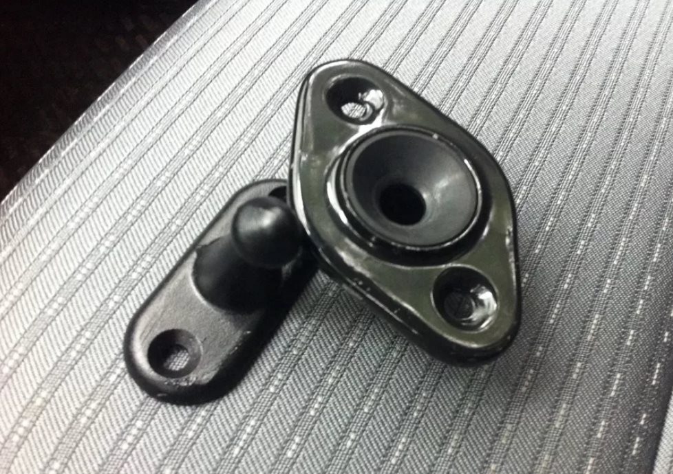

посоветуйте как на полу средний лист фанеры крепить, чтобы удобно было открывать для складирования барахла
С одной стороны шарнир\ы, с другой - фиксатор задней двери уаз буханка:
184501
и ручка\шнурок за который дёргнуть для открывания.
фанеру жестко завязывать не буду, т.к. планирую сделать рундук (и), как придут сидения от евросида, буду по месту решать
а от дюрали думаю хуже не будет, просто есть достаточно листов Д16 1,5мм бонусом дополнительная жесткость по шпангоуту будет

наконец заклепки пришли Д18 5х16 184503
посылка небольшая, а все равно приятно
