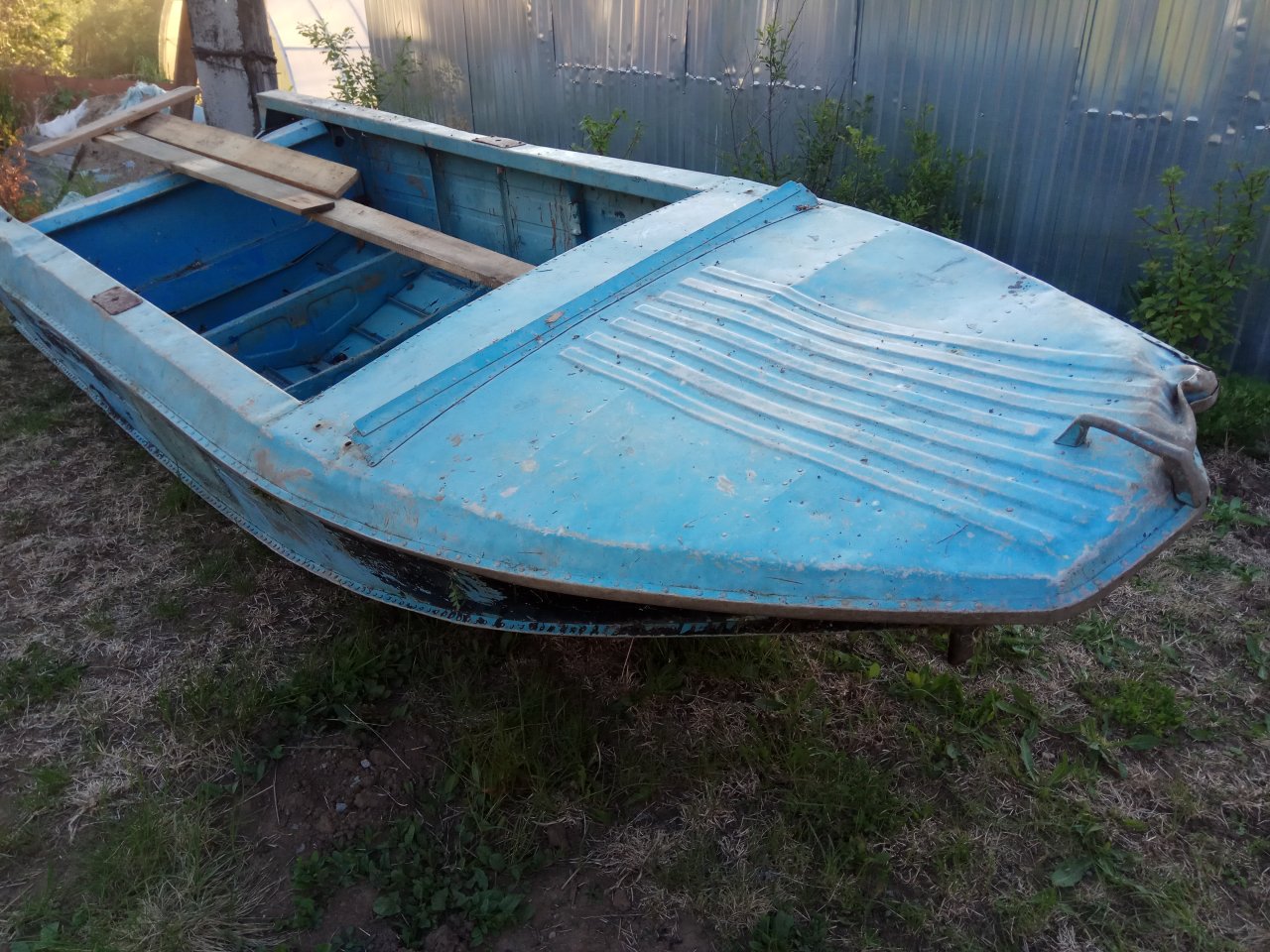

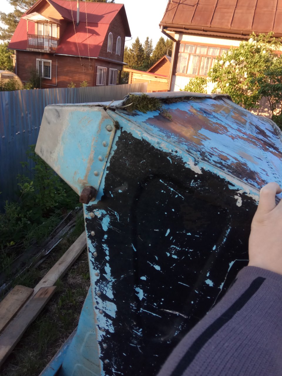

Добрый день, друзья, решил тоже пополнить ряды водномоторников, купил себе недорого корпус и решил заняться строительством лодки...
Пока мотор 9,8 оставшийся от резинки, но планирую потом поменять на 30-40.

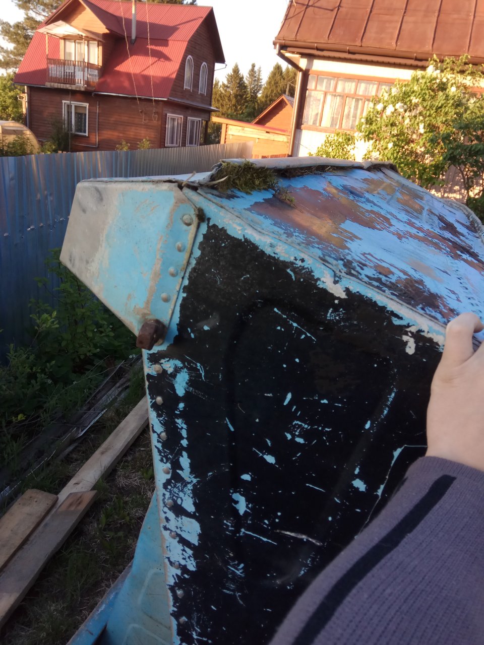

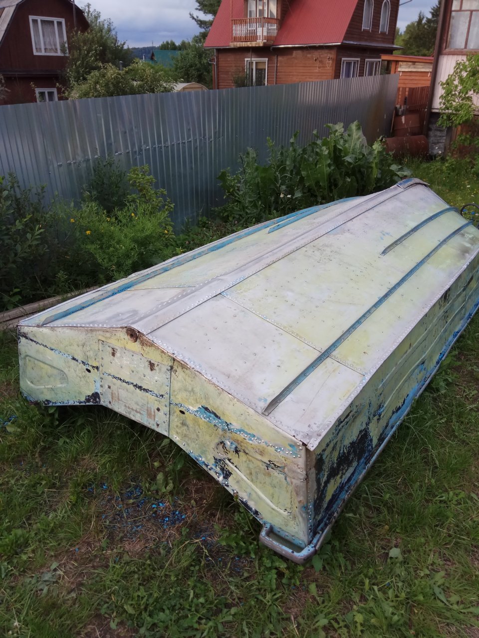

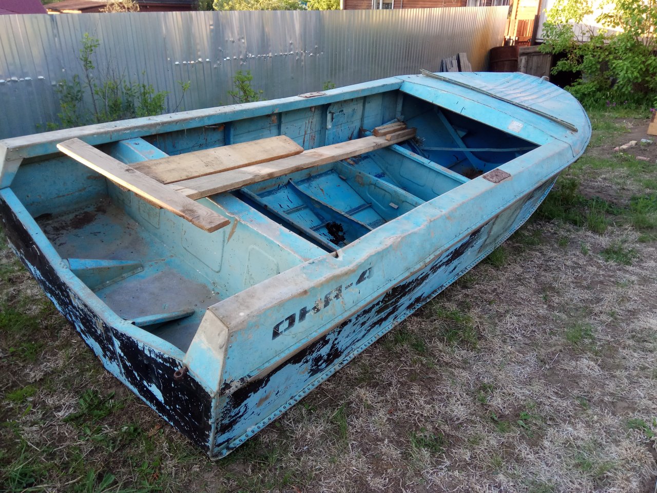

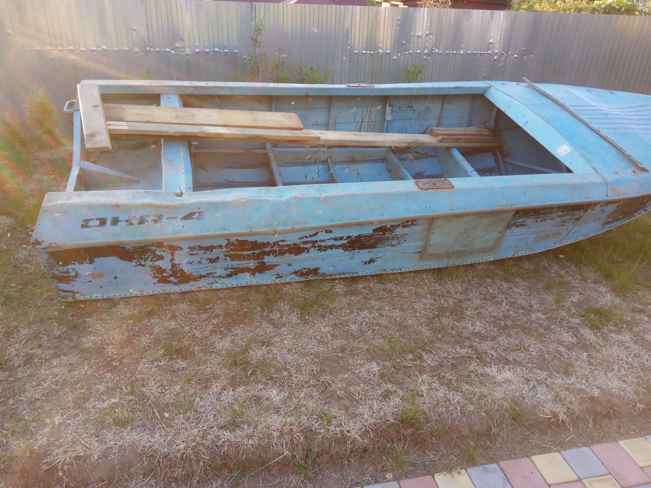

Вот исходное состояние лодки:
159622159624159625159626

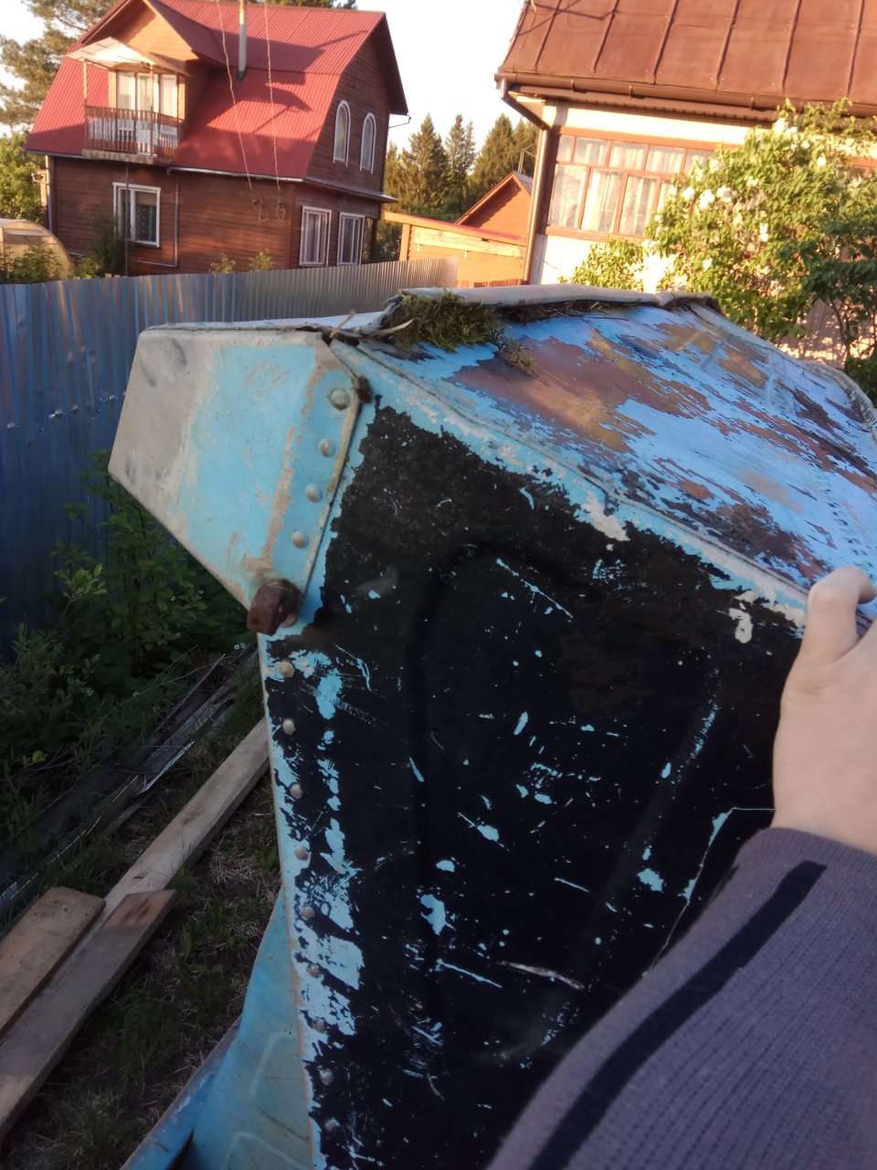

Лодка давно не спускалась на воду, лежала на берегу продолжительное время, поросла мхом :) но состояние металла я посчитал удовлетворительным, потому и взял. При ближайшем рассмотрении помимо очевидных вещей в виде замены килевой накладки, заплатки по правому борту, носовой пробоины, нескольких шпангоутов ну и геометрии корпуса, вскрылось несколько пробоин и трещин обильно замазанных гудроном :) Чем чище становилась лодка, тем менее радужные перспективы мне светили :(
Методы очистки корпуса:

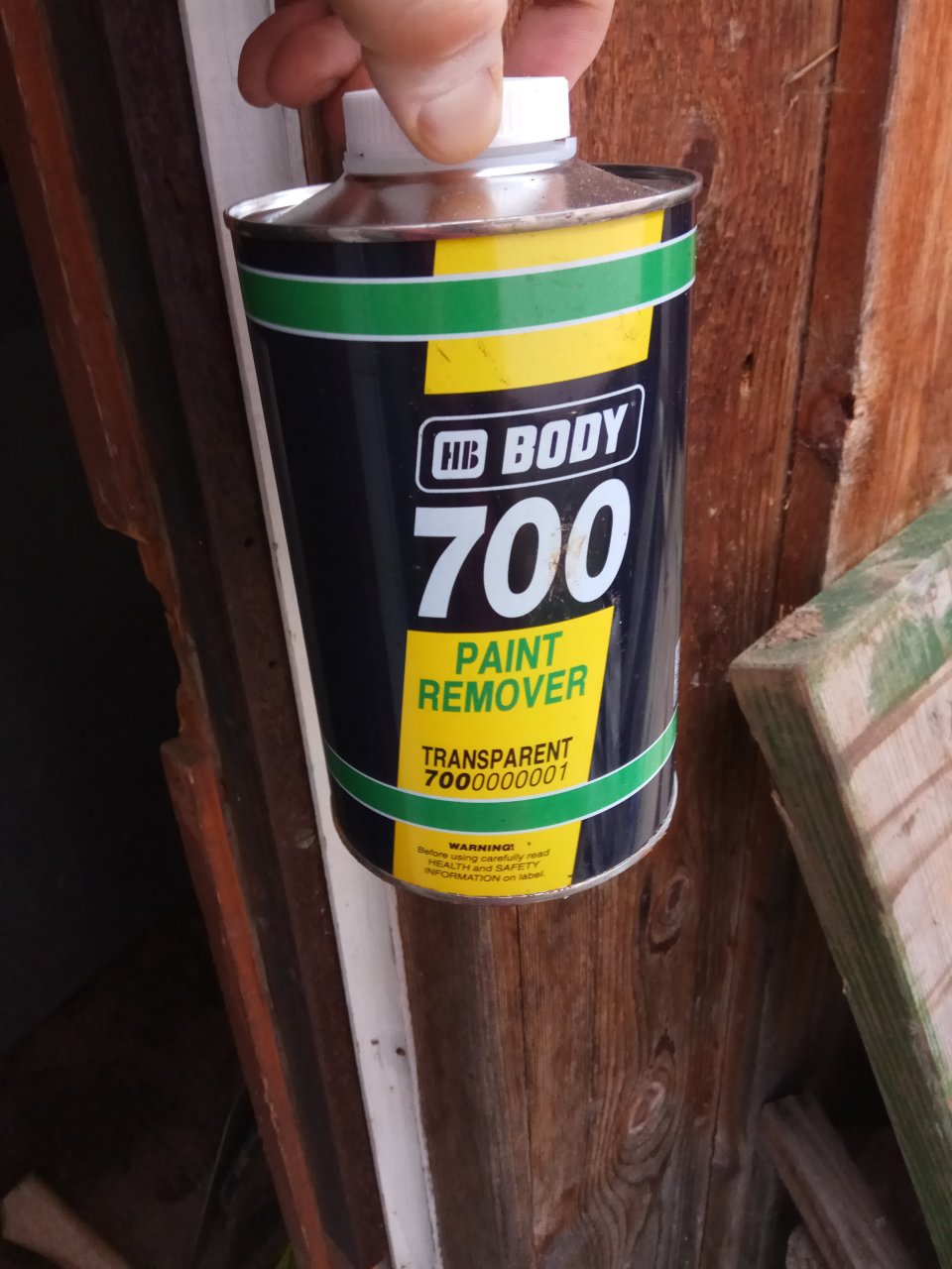

  1. Начал со смывки Body161223, штука оказалась довольно ядреная, стоящий рядом товарищ поначалу не поверил, что возьмет заводскую краску, но после нескольких секунд после нанесения краску вспучило, и его домыслы и предрассудки разбились о суровую реальность достижений химической промышленности наших забугорских друзей. Краска удалялась шпателем довольно легко. Использовал эту штуку в первый раз, поэтому экипировался по полной программе: перчатки, респиратор, очки, головной убор и максимум одежды на теле, НО не смотря на это при открытии банки на лицо мне умудрились попасть брызги от этой химии (благо вода была рядом, смыл оперативно).
  2. Так как смывка мне показалась слишком ядреной, а на этикетке потом при прочтении увидел зловещую надпись: "предположительно вызывает рак", немного очканул и решил продолжить чистку феном и шпателем, что оказалось более трудоемким процессом, поэтому перешел к третьему варианту
  3. Набравшись смелости, и выкинув из головы зловещую надпись на банке, взял у друзей Керхер и добил остатки корпуса волшебной комбинацией Керхера и смывки. Лучший вариант. Смывка легко отщепляет лохмотья краски от корпуса, а Керхер еще легче убирает остатки краски, и нет возни в районе заклепок и переходах геометрии корпуса.

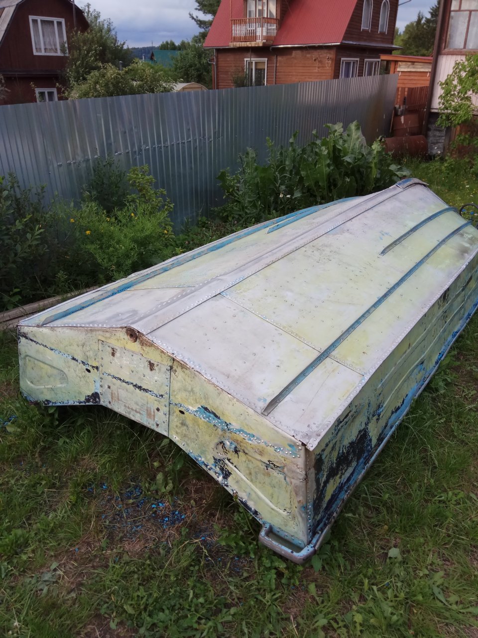

Фотки (до Керхера), после него разница как между небом и землей (жаль фоток после нет):
159630159631159632

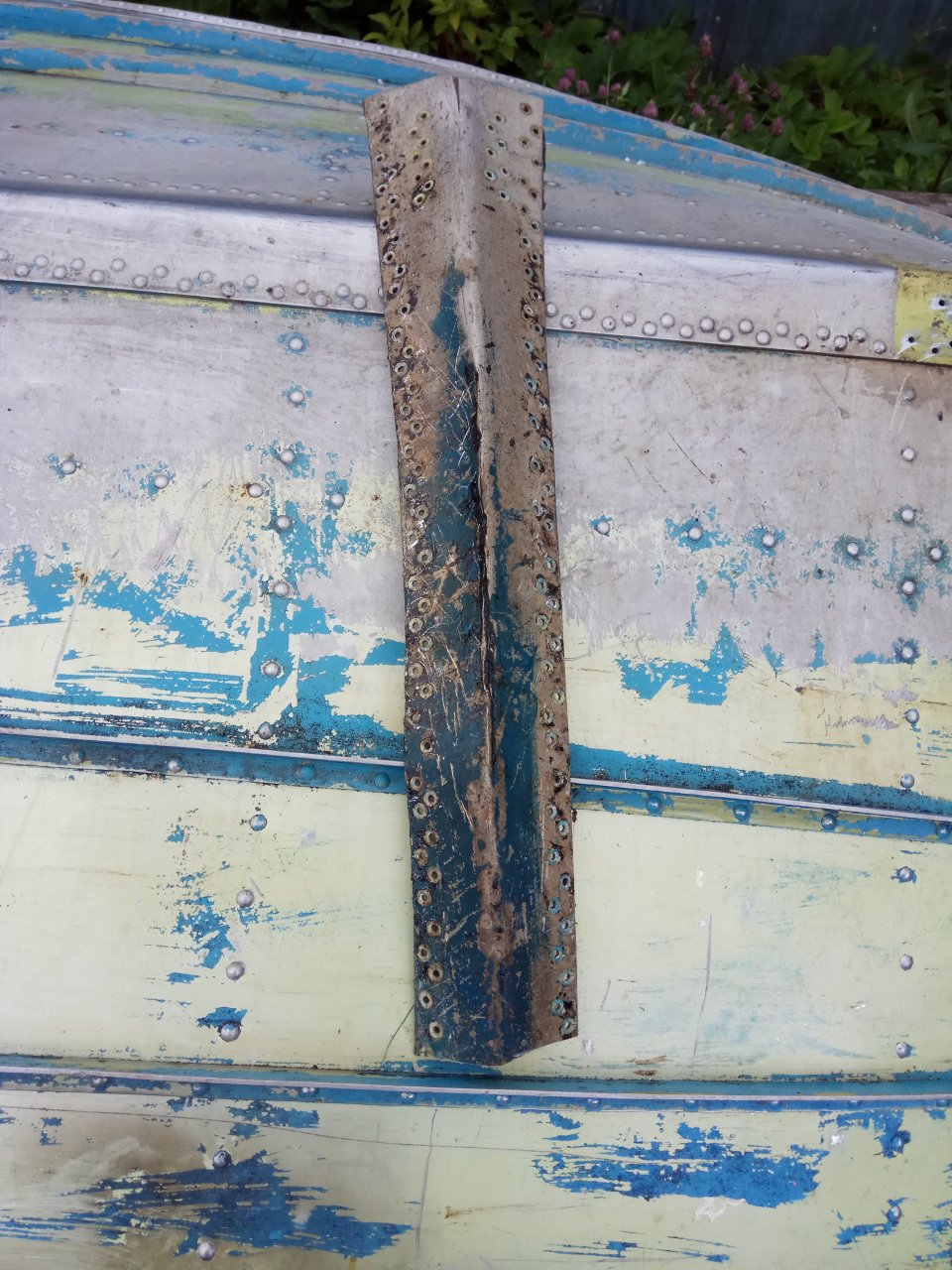

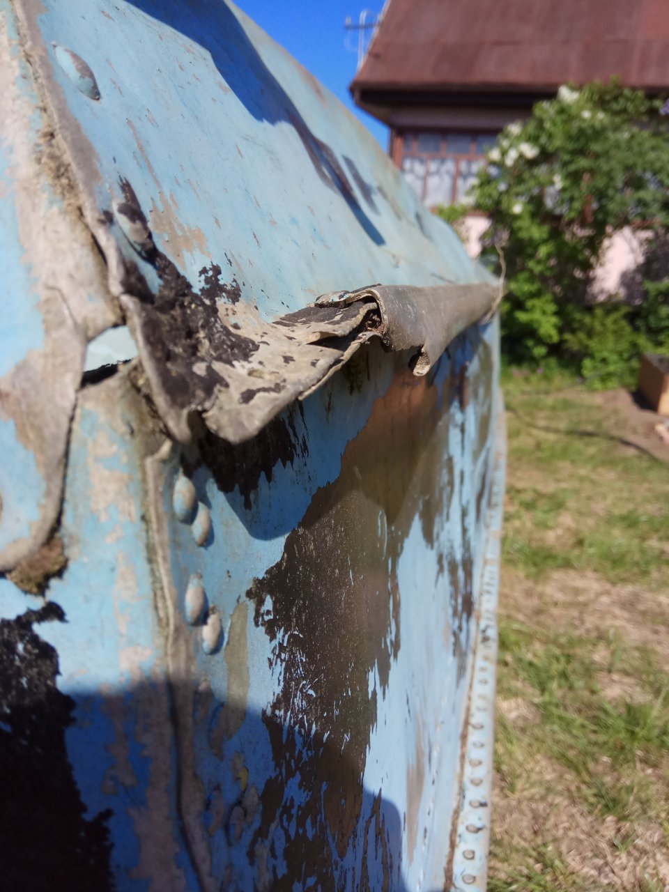

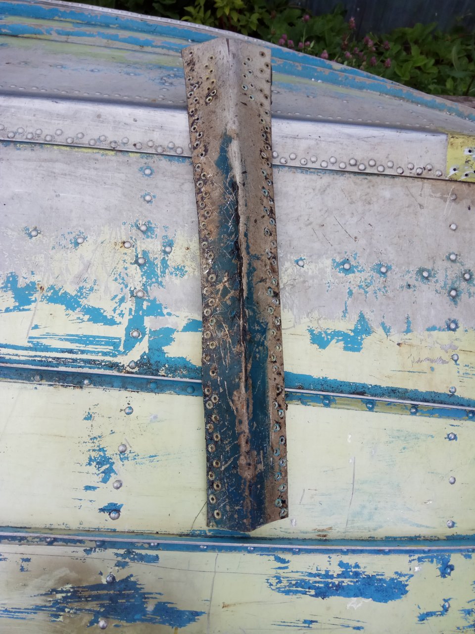

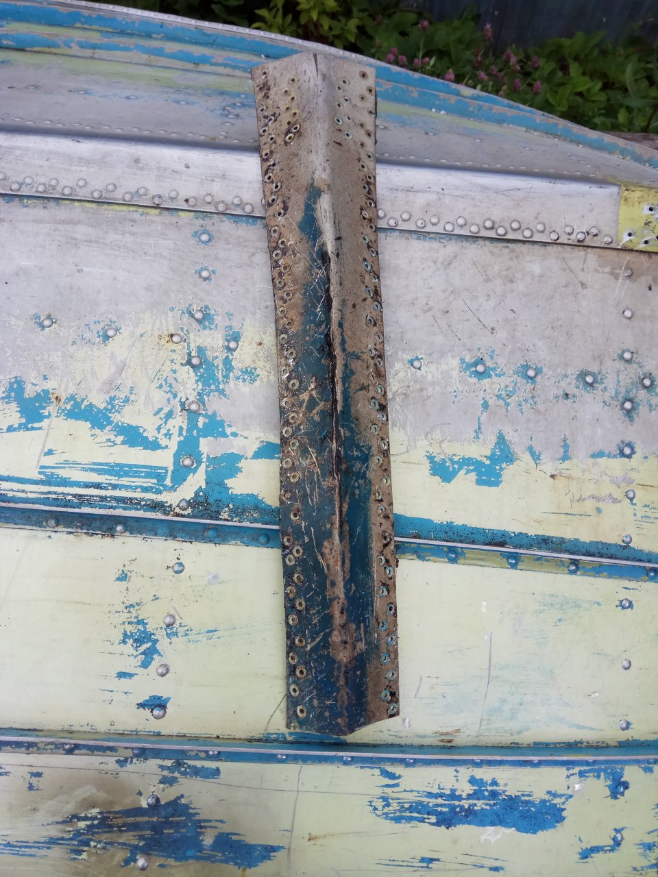

Параллельно отодрал часть килевой накладки:
159634159636159635
А теперь вопросы:

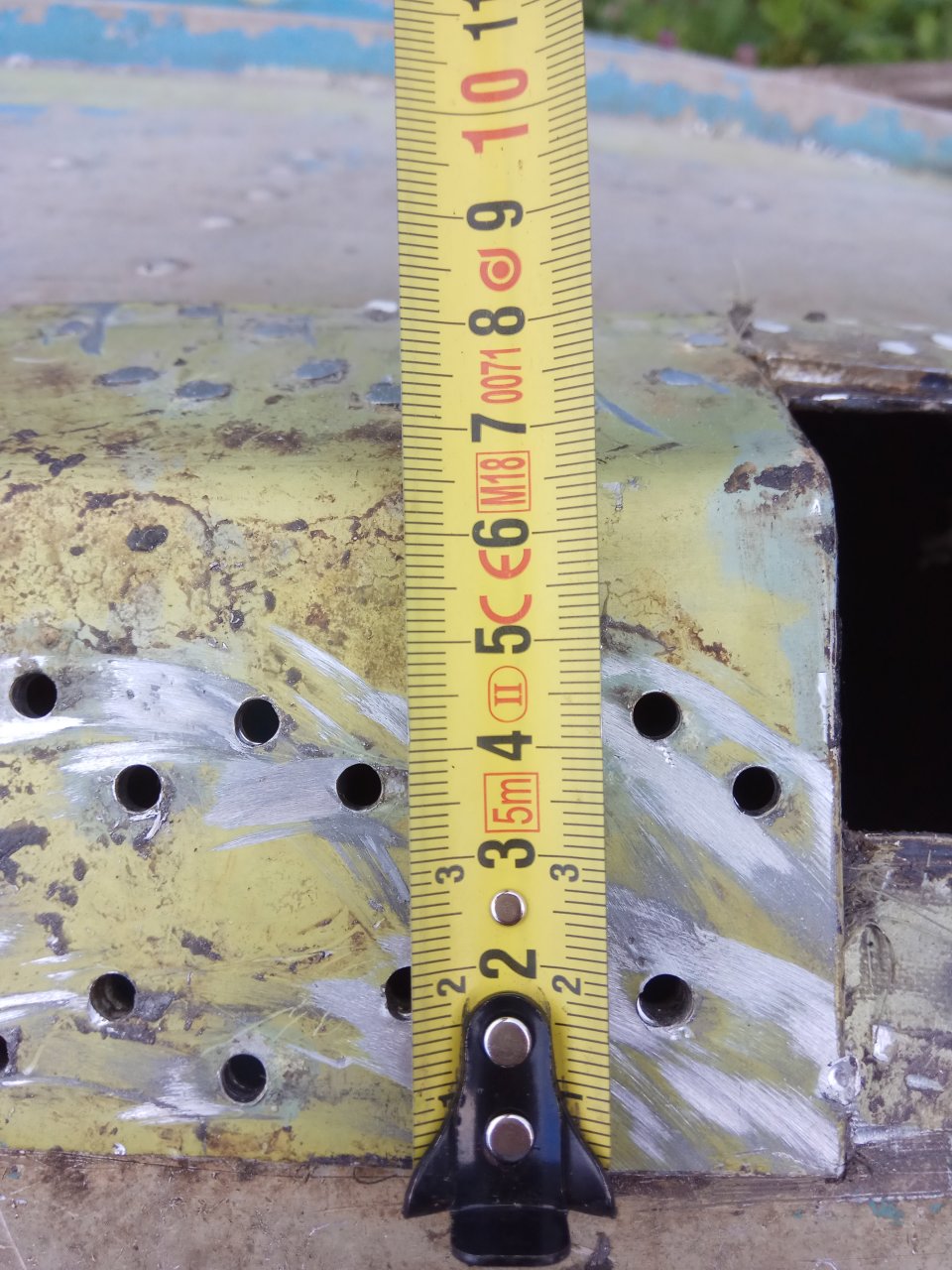

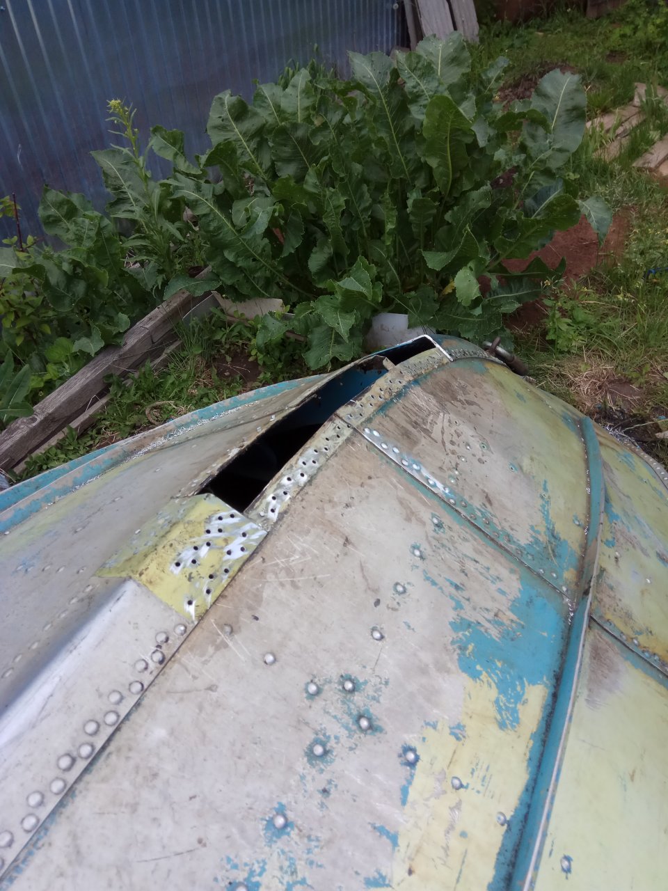

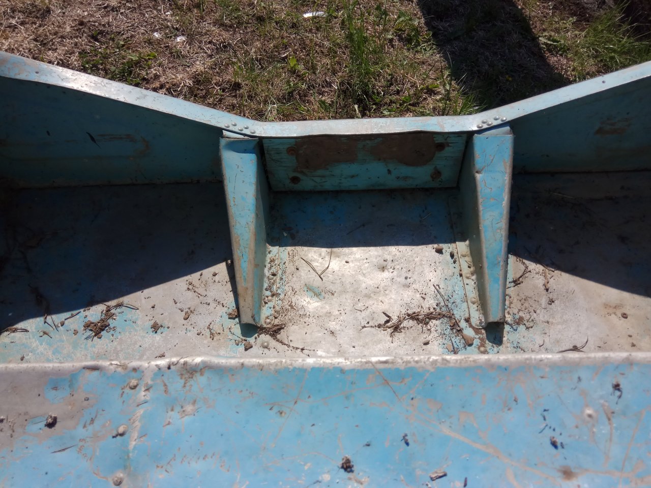

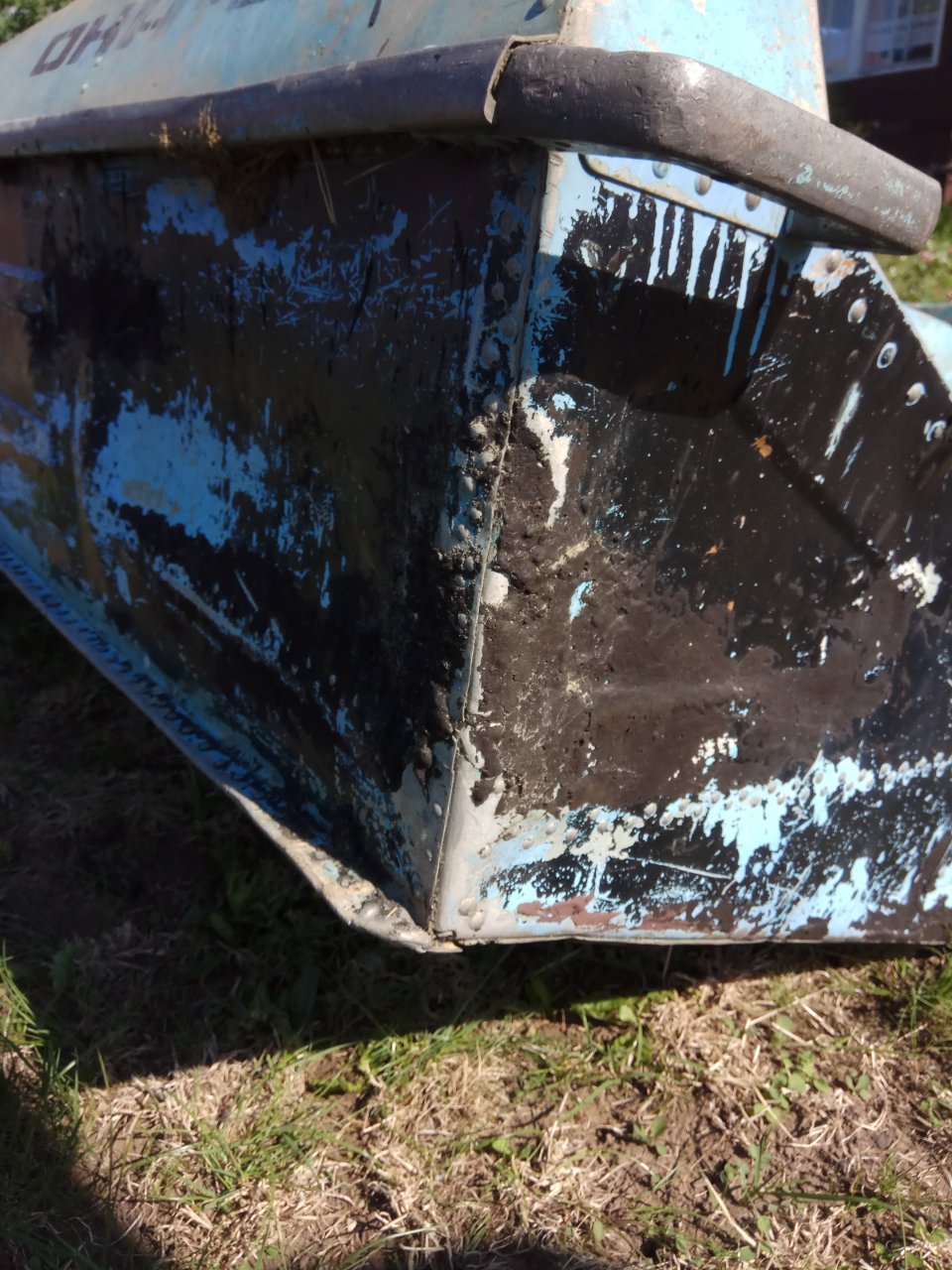

  1. 159637 лучше заменить косынки или отремонтировать?

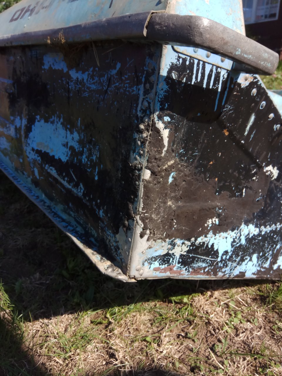

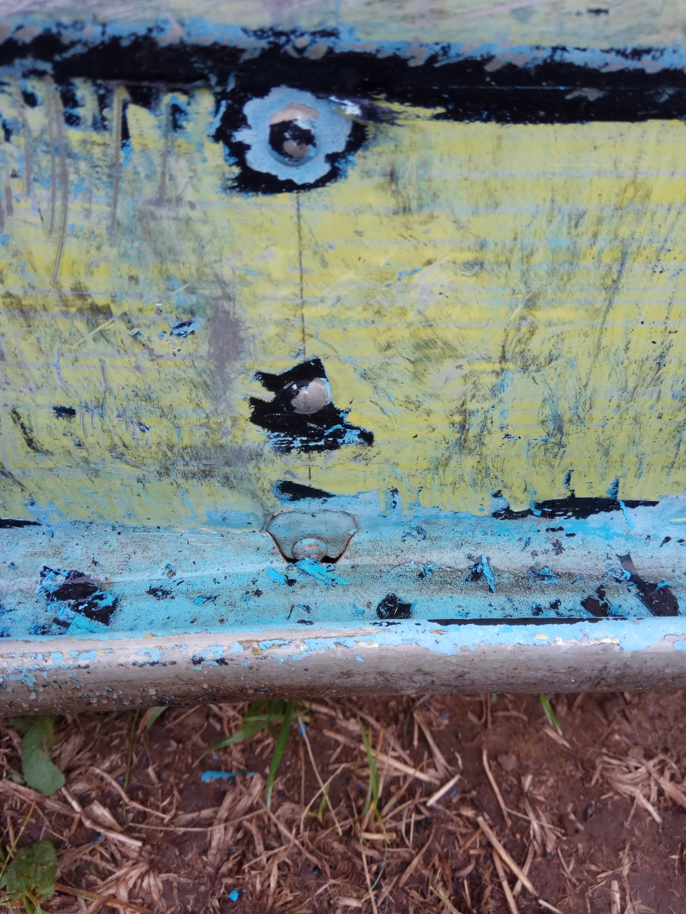

  2. 159638159639 чем лучше заменить ручки? а то одной нет, как-то не по фен шую будет

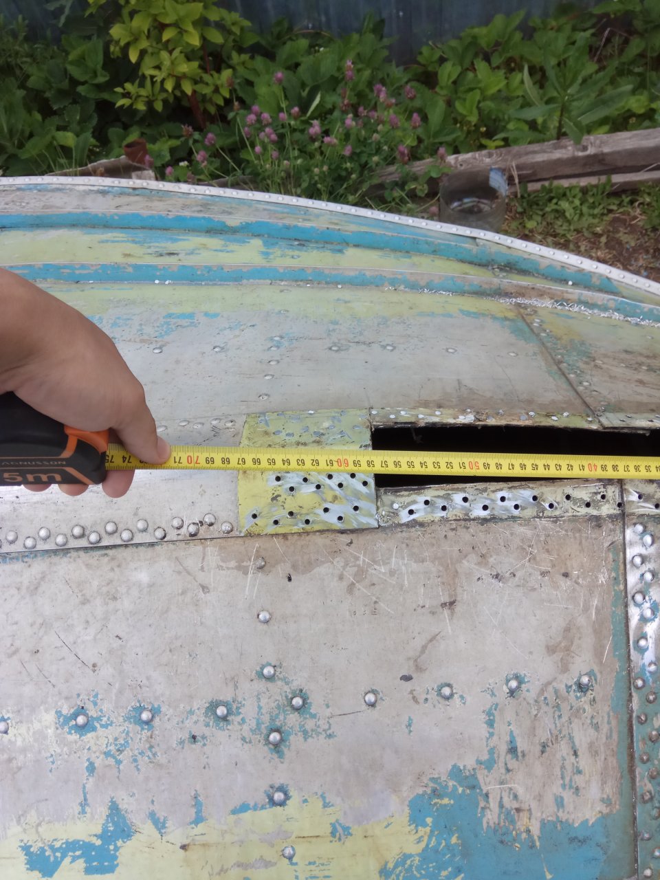

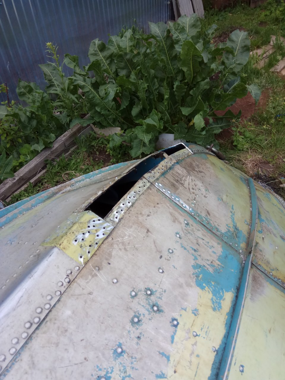

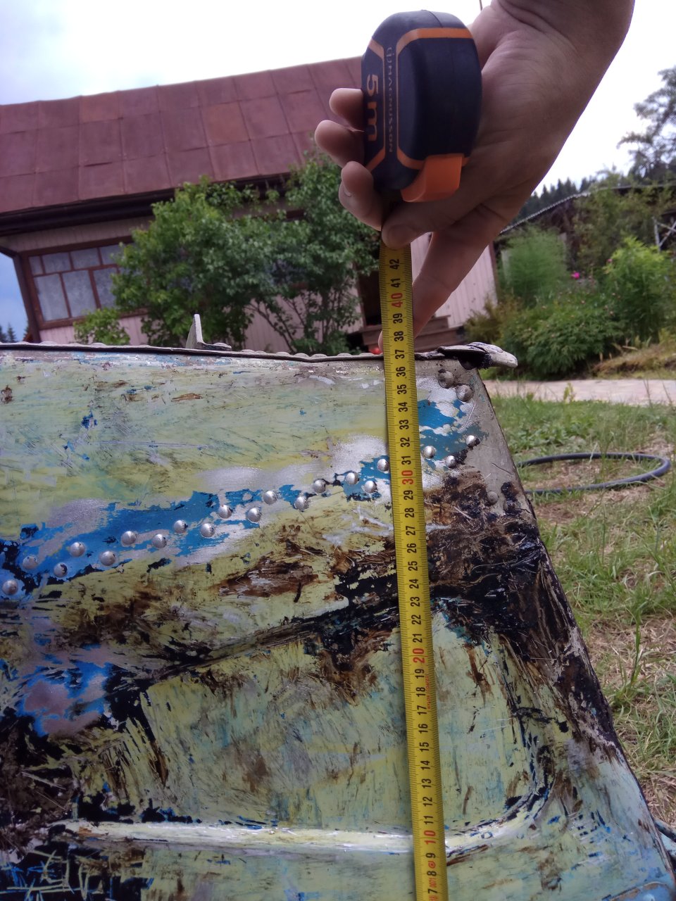

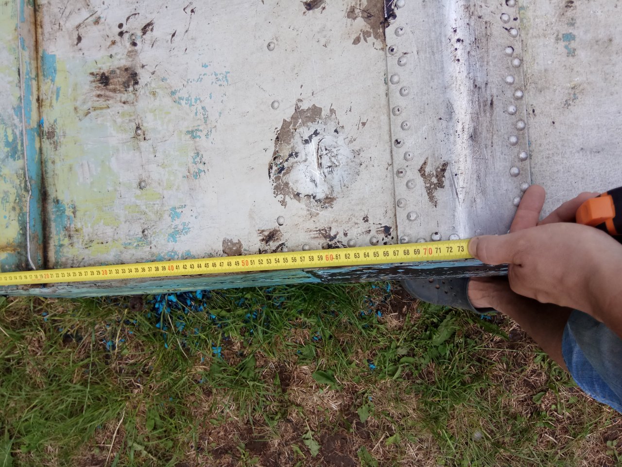

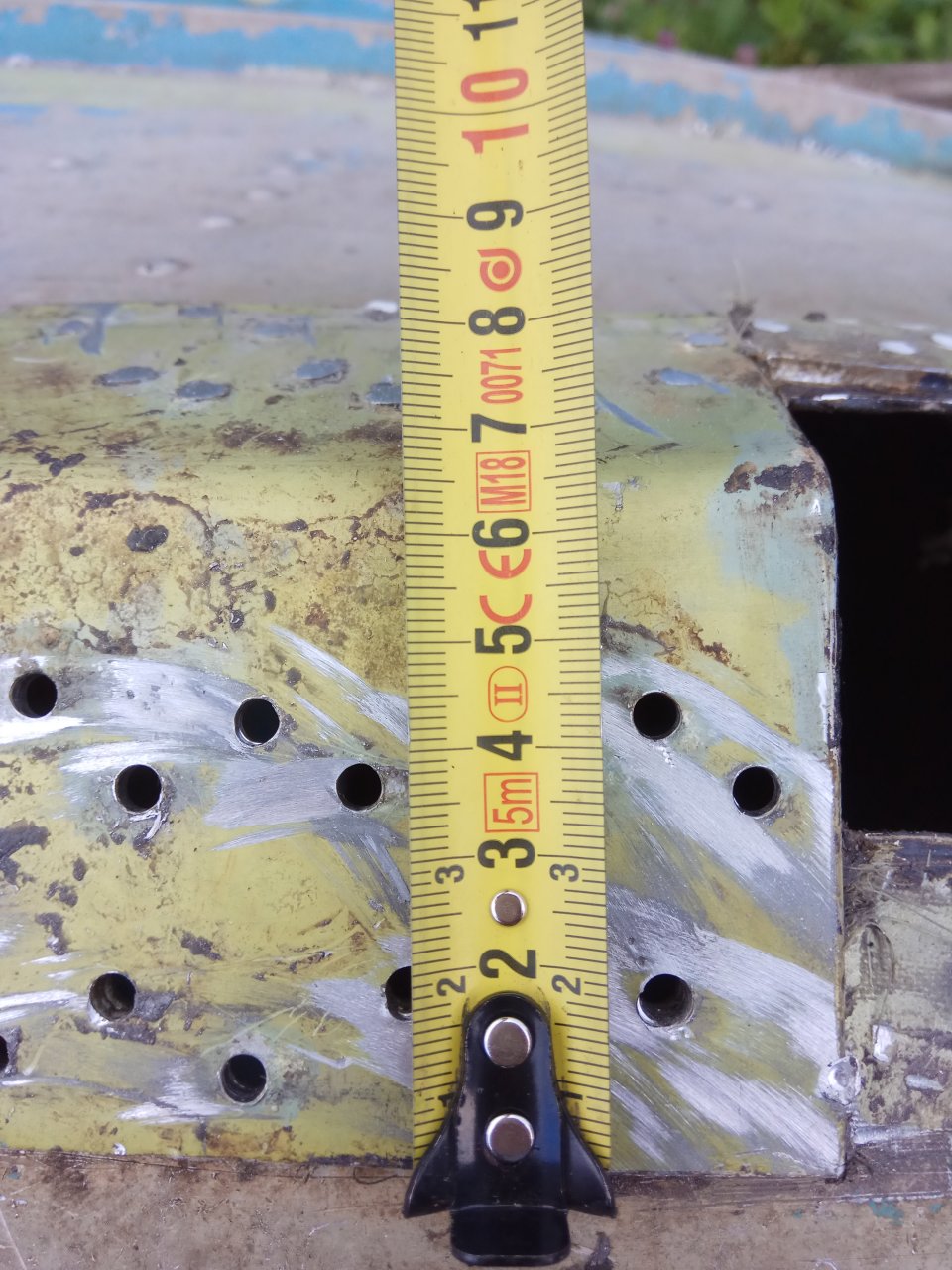

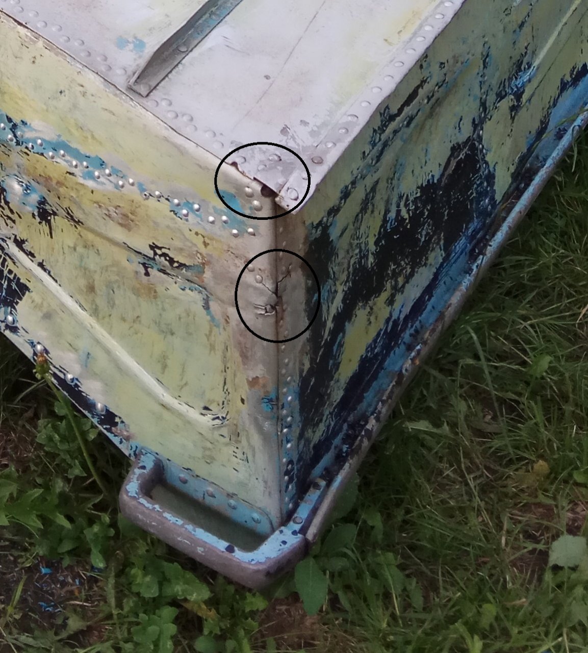

  3. 159640159641 если поставлю заплатку, то сильно ли повлияет на гидродинамику?

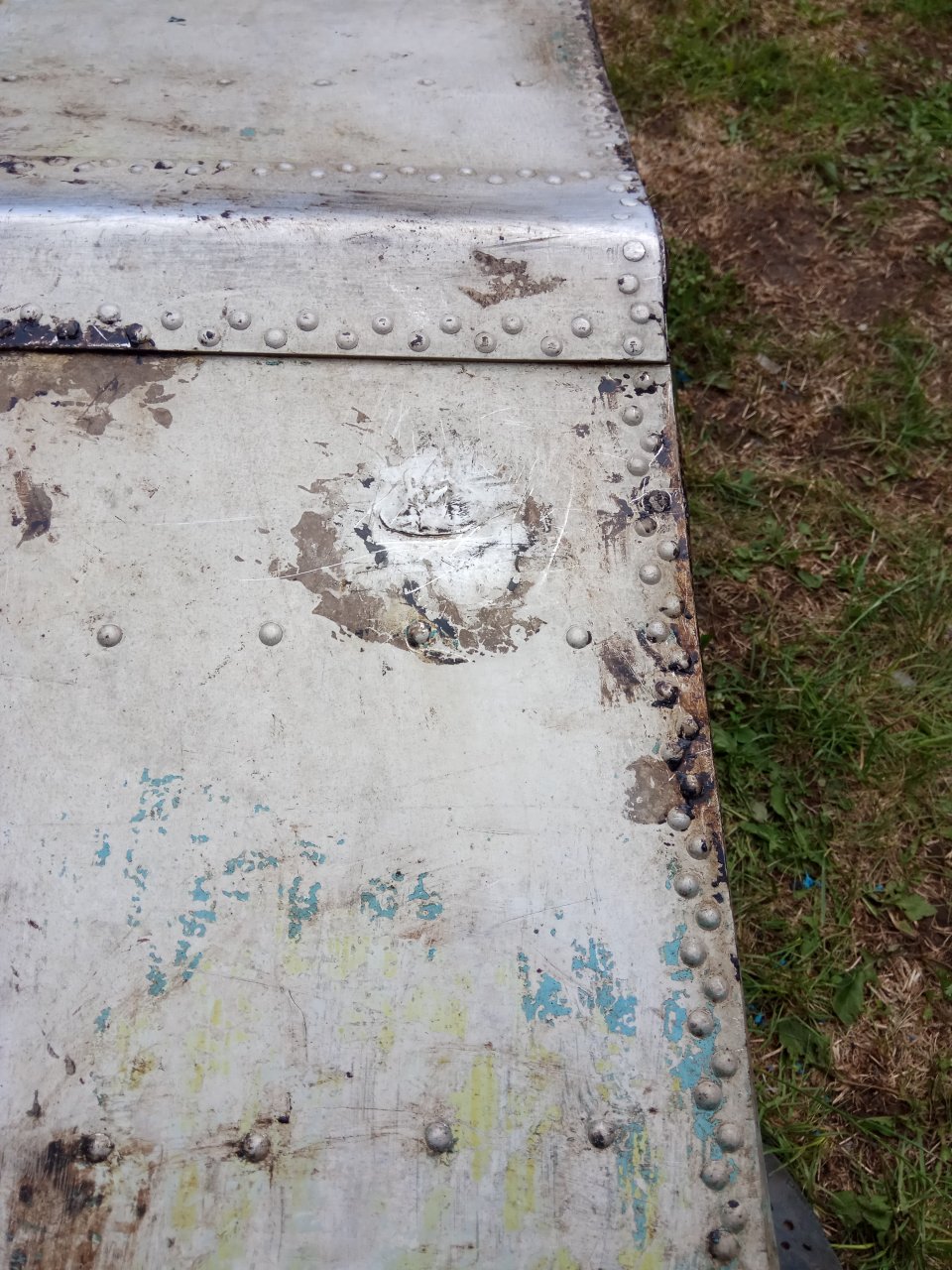

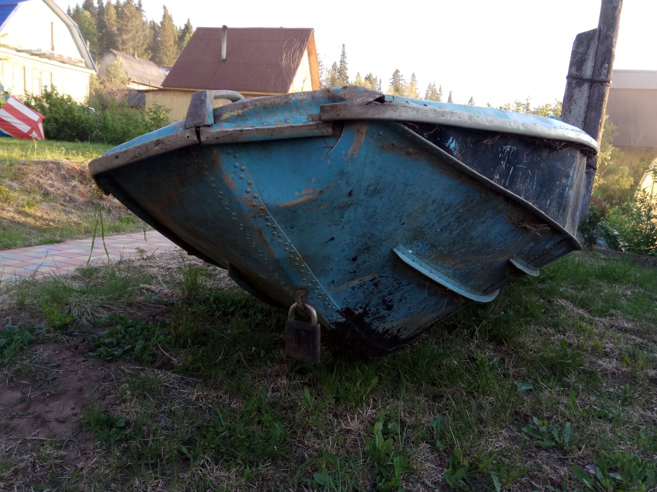

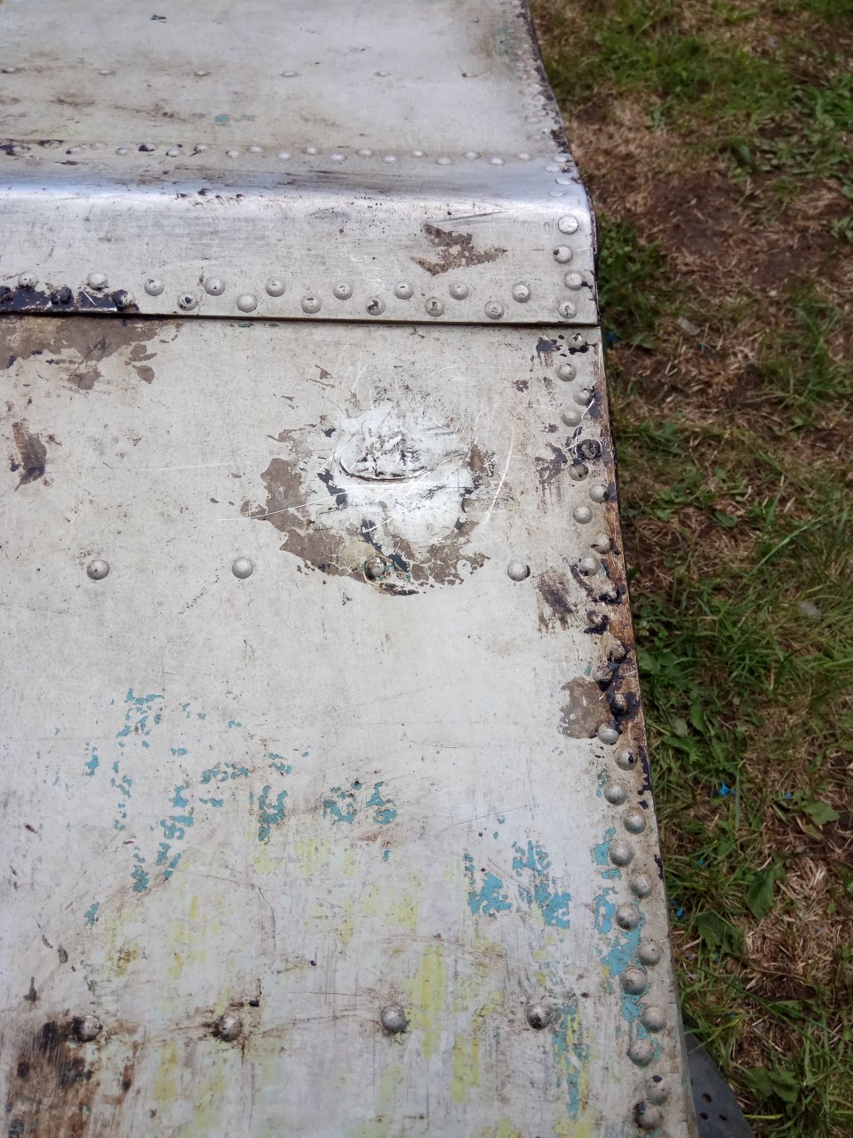

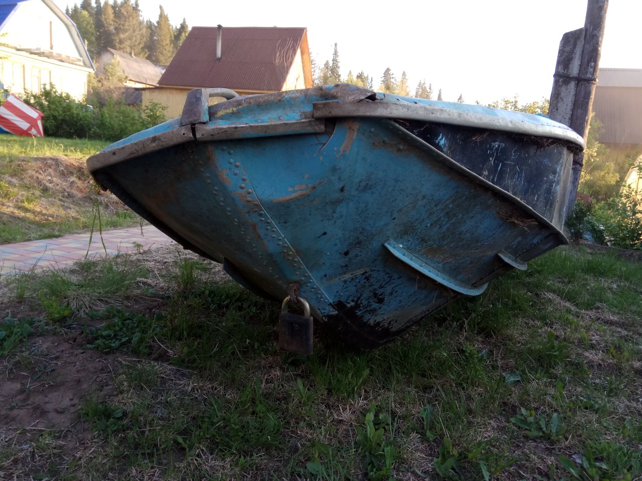

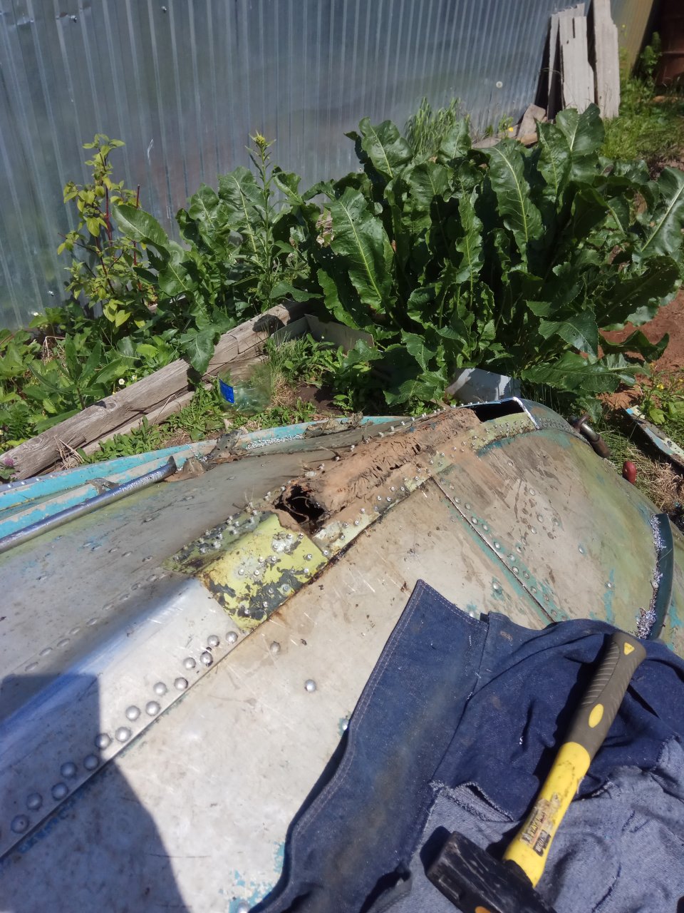

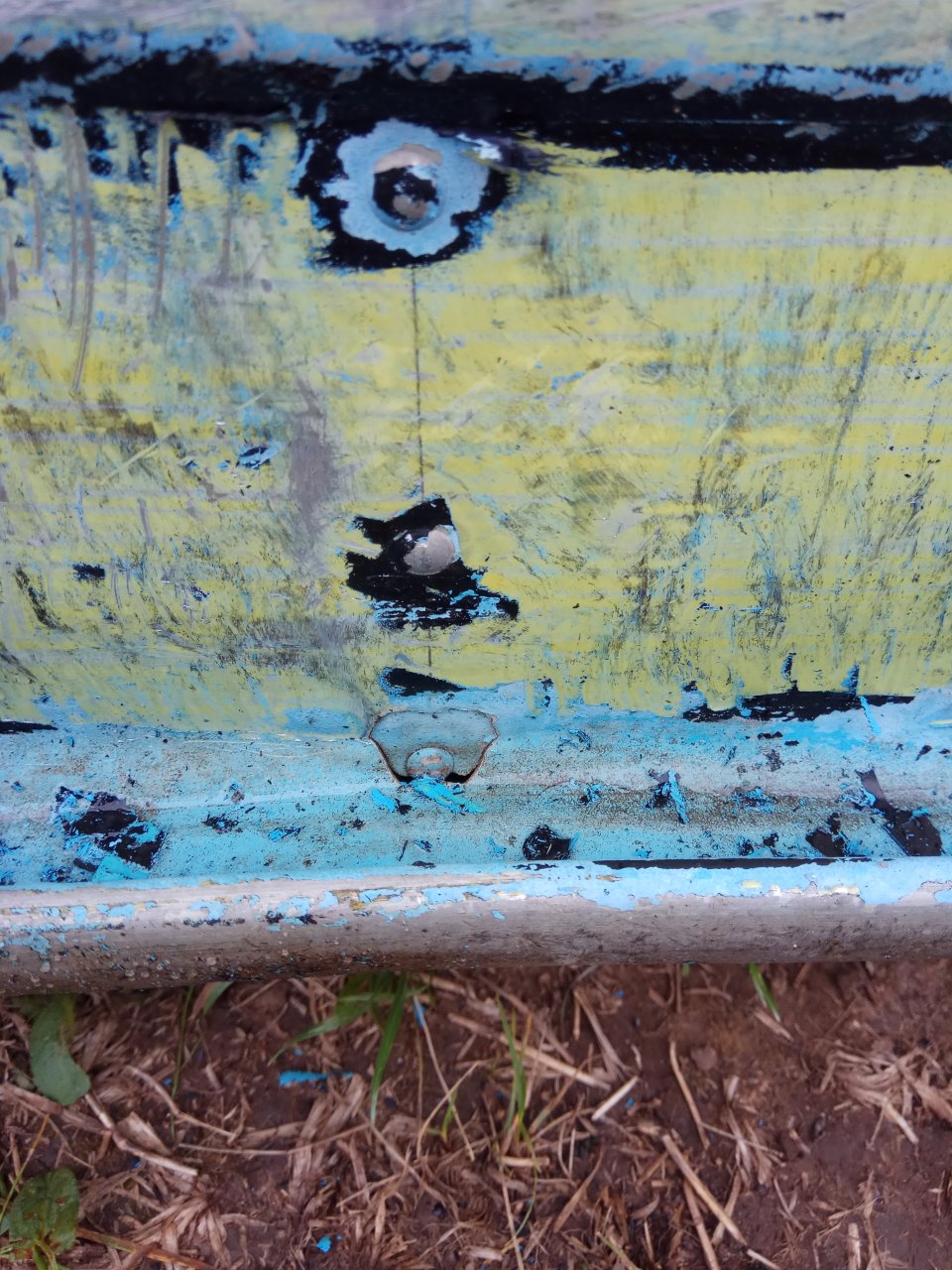

4.159642 по корпусу есть несколько таких пробоин, как их лучше отремонтировать?

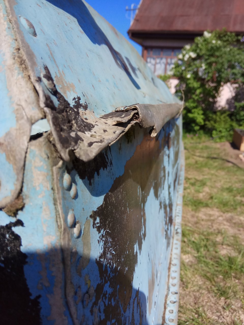

5. 159644159645не знаю что делать с привальным брусом, может поверх потом сделать трубу ПВХ, где-то видел писали на форуме, а то смотрится не гут

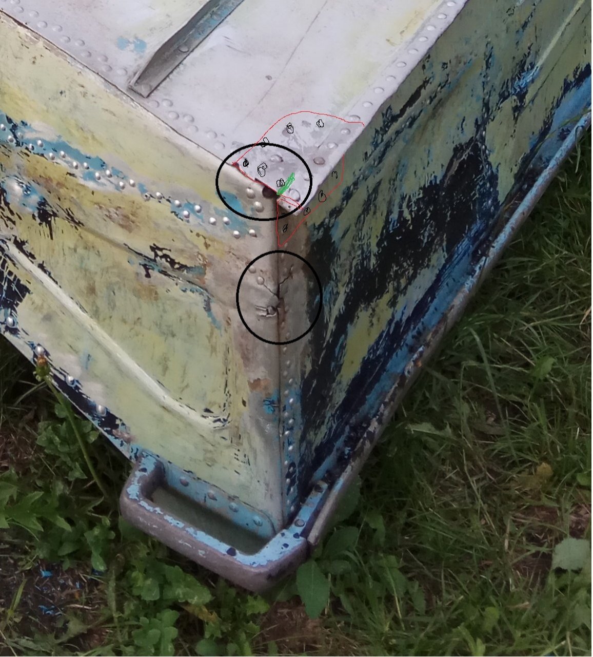

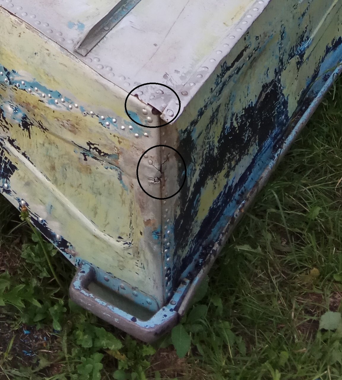

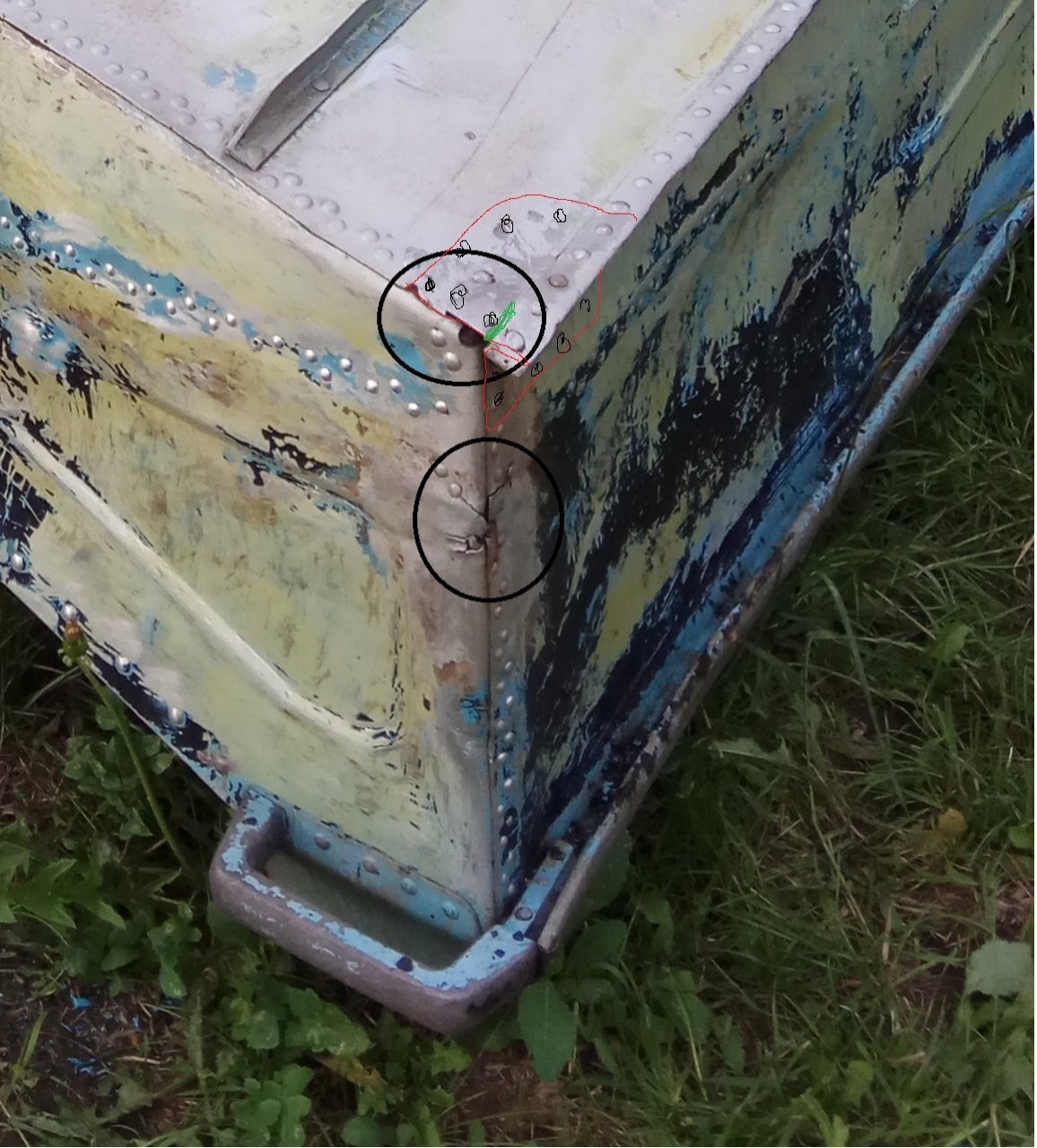

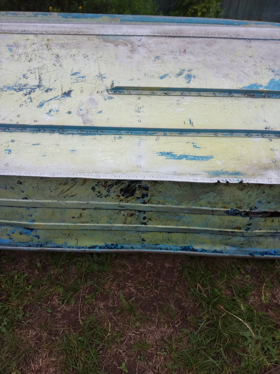

6.159643 не знаю что сделать в этом месте
  1. Есть Д1АТ лист 1,5мм, по сравнению с Д16АТ сильно ли хуже? можно ли использовать вместо дюрали АМГ5 (или 6)?
  2. где лучше купить (заказать) клепки полнотелые? из какого материала? есть два вида клепок по лодке, одни идут на килевую накладку, другие на корпус, подскажите какие диаметры клепок лучше взять?
Всем спасибо за советы, успехи/провалы обязуюсь запечатлеть и выложить здесь :)

  2. чем лучше заменить ручки? а то одной нет, как-то не по фен шую будет
  3. если поставлю заплатку, то сильно ли повлияет на гидродинамику?
  4. по корпусу есть несколько таких пробоин, как их лучше отремонтировать?

  6. не знаю что сделать в этом месте.................
Ремонтировать и усилить.
Ручку лучше поискать родную, на барахолках написать объявку - "куплю" и найдётся.
Заплатку в этом и подобных местах ставить изнутри корпуса на герметик, засверлив трещину и возможно в некоторых местах трещины лучше будет ещё и "расшить", но это уже потом, по конкретным местам и фото решать.
Родной привальник восстановить и при необходимости потом можно накрыть сверху, вариантов много, в том числе и пвх трубой.
Ни чего страшного в это месте нет, боле подробные фото, в том числе и изнутри нужны для конкретики. Вот вмятина с заломом на носу меня лично больше напрягает, по объёму работ которые потребуются для исправления...
Как то так - "Глаза боятся руки делают"(с), раз уж впрягся в такой ремонт, то - "Отступать не куда, позади Москва"(с) ;)
Удачи и терпения! :drugi::drinks:
а нет ли ссылок на подобные поделки? "расшить" -это рассверлить или что-то другое?
восстановить это выправить геометрию и загерметизировать?
меня тоже смущает, но все равно хочу палубу усиливать и люк делать, а геометрия лодки вроде особо от удара не пострадала (по моему...)
Я делал накладки на днище и на борт, которые заходят под профиль скулы (там скорее всего вдоль скулы трещина). На киль совет использовать Д16АМ 2,5-3мм толщиной (очень крепкий и нормально поддающийся материал). В свое время выгнул из 3 мм накладку на киль на Обь-3, а на Оку будет проще(угол плавнее). Не берите современный АМГ(при той-же толщине слишком мягок).
спасибо, есть фото? а то не понял немного

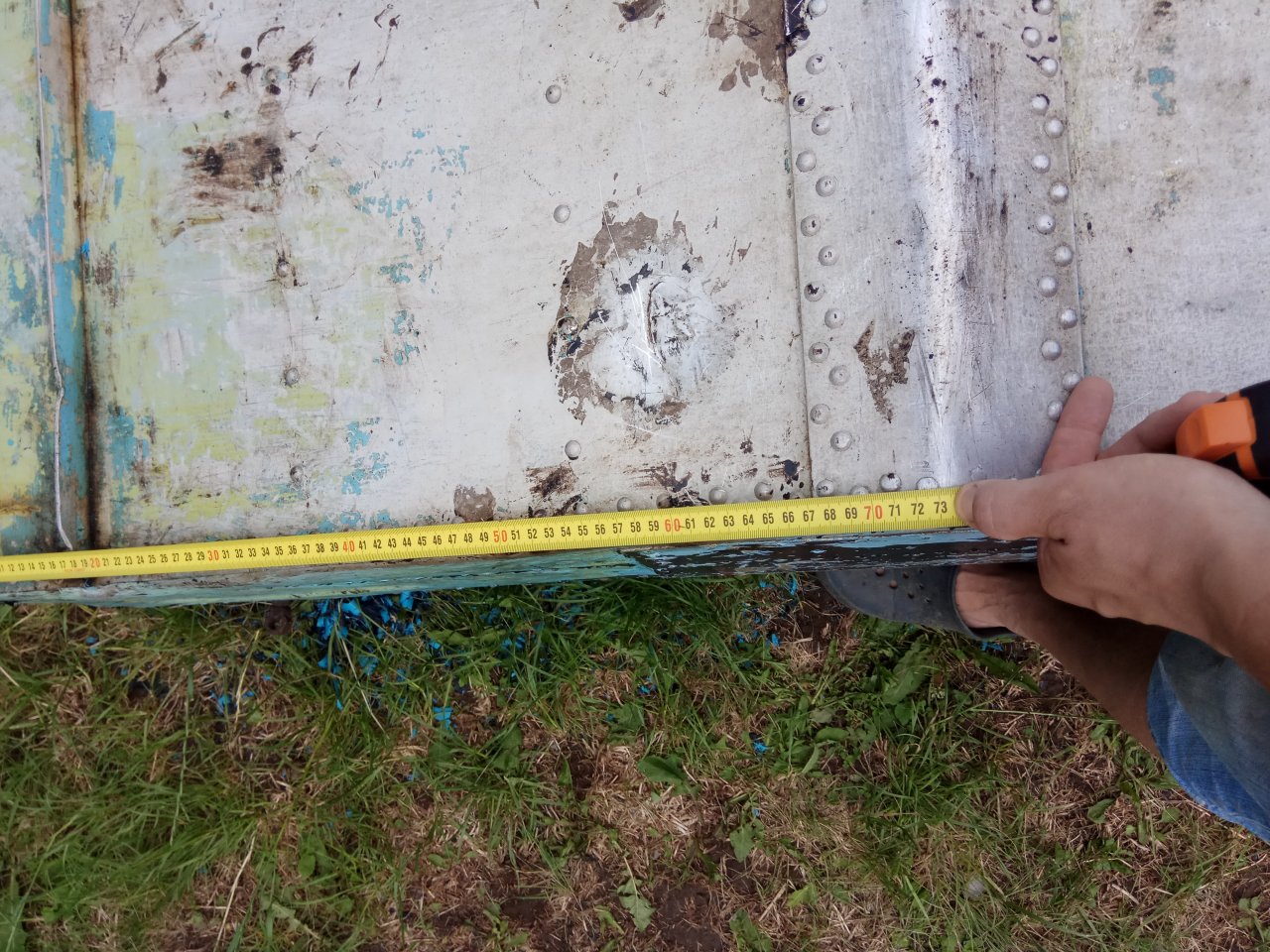

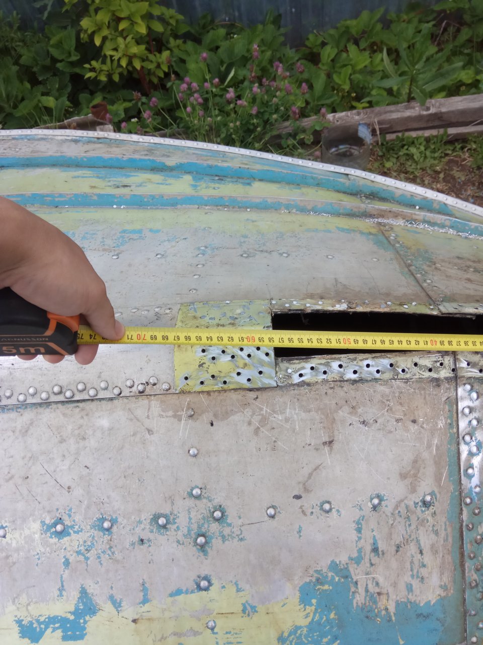

просто размер накладки небольшой, поэтому буду исходить из такого куска, что найду из наличия, т.к. покупать целый лист экономически нецелесообразно
Размер вырезанного участка подскажите, посмотрю в гараже обрезки, может какого и хватит.

Бери шире на сантиметр как минимум ,неизвестно как накладка сядет по лодке ,лучше потом лишнее шлифануть.
Я делал единую накладку на днище и борт. Пришлось делать из амг (углы гиба маленькие слишком). Но можно и не запариваться-пустить сверху и по днищу отдельными частями. где зеленым-там на моей лодке был надрыв( у вас он по моему тоже есть только левее на картинке).
спасибо за фото, двумя частями думаю проще, а по трещине - да, есть с обеих сторон159724, что-то типа такого, видимо место концентрации напряжений
