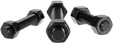

Друзья, подскажите, есть еще несколько вопросов:
  1. Какой болт (маркировка) желательно взять для крепления деталей перед клепкой? По бортам вроде М4х16 можно (войдет ли без рассверливания по старым местам?), а по килевой накладке (там ведь толще клепки)?
  2. Какую шляпку удобнее (под крест или ключ)? оцинкованные подойдут?159865159866
  3. Можно ли посадить детали на болты и на герметик, поэксплуатировать, а в следующем сезоне заклепать по нормальному, нужно ли контргайку делать чтоб не раскрутилось соединение?

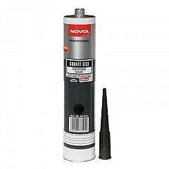

  4. Герметик Novol 630 или есть более интересные экземпляры?159864
  2. Какую шляпку удобнее (под крест или ключ)? оцинкованные подойдут?Посмотреть вложение 159865Посмотреть вложение 159866
  4. Герметик Novol 630 или есть более интересные экземпляры?Посмотреть вложение 159864
Моя,лодка была собрана на заклепки, диаметр которых менее 4 Мм, скорее всего 3.8. Высверливал их серлом 4 Мм. Далее все чистилось, подгонялось собиралось на болты и гайки м4 из Леруа и Новол. Болт с обычной шляпкой под крест, никакие гравера и шайбы не нужны. Болты и гайки потом выкидывает, т.к. металл говно редкостное.
Не раньше, Чем через день после сборки с Новолом выкручиваем болт, рассверливаем каждое отверстие светлом 4,2 и клепаем полнотелыми заклепками д18 4 Мм. Разница в 0.2 в данном случае, важна и предусмотрена технологией клепки. Сверлить сразу 4.2 не рекомендую, т.к. будут смещения деталей, почему придется снова поработать саерлом.
Тянуть болты до посинения нет смысла - резьбы сорвутся, а заклепка все равно обеспечит больший натяг, что видно по выдавливаемому герметику. Много ложить его не имеет смысла - потом оттирать придется.
Герметик новол по отношению цена-качество очень хорош. А вообще экземпляры есть покруче. Морской герметик ( америкосовский по-моему) sikaflex 291 просто шикарен (агдезия еще лучше, не боится ничего и когда затвердеет более резиновый что-ли становится). Но цена почти в три раза к новолу.
Новол купить не проблема в любом автомаге. Он наносится между сопрягаемыми При клепке поверхностями. Шов держится как на заклепках,Так и на Новоле. Чтобы разъединииь детали, нужно их разрезать струной по шву. Этот Сикафлекс я смотрел, но возможность купить без гиммора Новол пересилила.
2 113
Не факт, что Сикафлекс в итоге будет лучше, попадалось видео в сети, где показывали течь на катере, по местам герметизации этим Сикафлексом - по истечении, не помню к-ва лет катеру, емнип 5-7, - герметик тупо "потёк", стал разлагаться, со всеми вытекающими последствиями. Обобщённый опыт по новолу, вроде как уже более 5-7 лет эксплуатации.

а чем Novol потом лучше смывать/счищать?
Чем я только не пробовал. На форумах пишут, что полиуритановые герметики при застывании ничем не смываются по крайней мере из доступных средств. Лучший вариант это кранцовка на болгарке,та, что с жёлтыми проволочками.
Чтоб не заниматься этой дурной работой, заготовка садится на герметик на болты и гайки. То, что выдавливается, на следующий день элементарно срезается канцелярским ножом и\или шпателем. Постепенно болты снимаем и клепаем - руки и лодка чистые. Если мазанули, 646 в течение пары дней можно снять.
Не претендую на истину-и тот и тот хорош, но сикафлекс(а говорю именно про 291, а их тоже разных много)после отвердевания обладает на мой взгляд более монолитной структурой(как бы менее слоистый чтоли). была бы цена одна брал бы его не задумываясь, а так сам пользую новол на данный момент(уж больно 291-й кусается)

Друзья, сколько порекомендуете взять тюбиков Novol? или сориентируйте по его расходу
А то наконец-то ближе к выходным погода вроде наладится, можно будет заняться лодкой.
