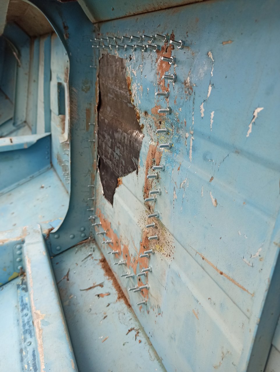

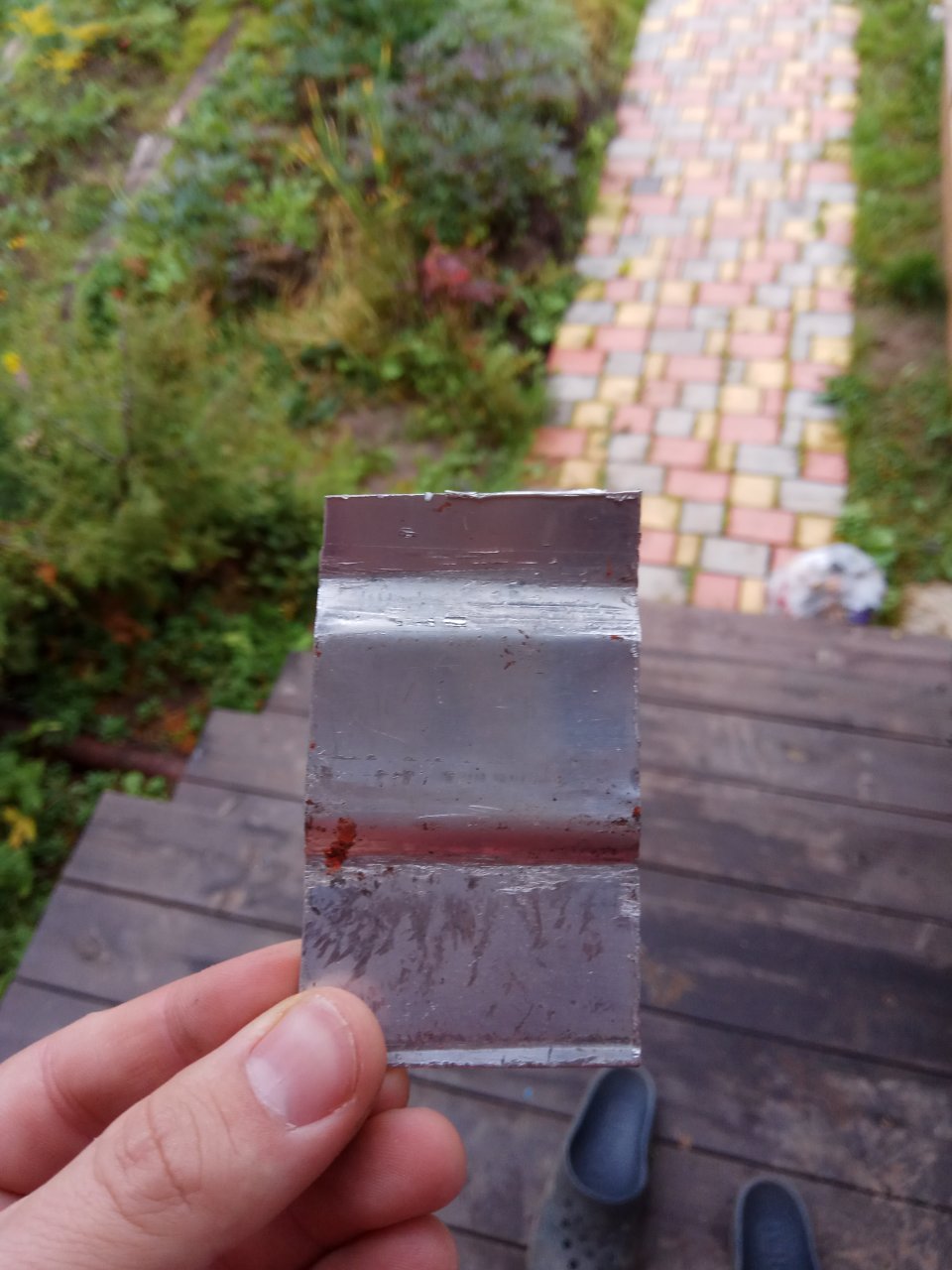

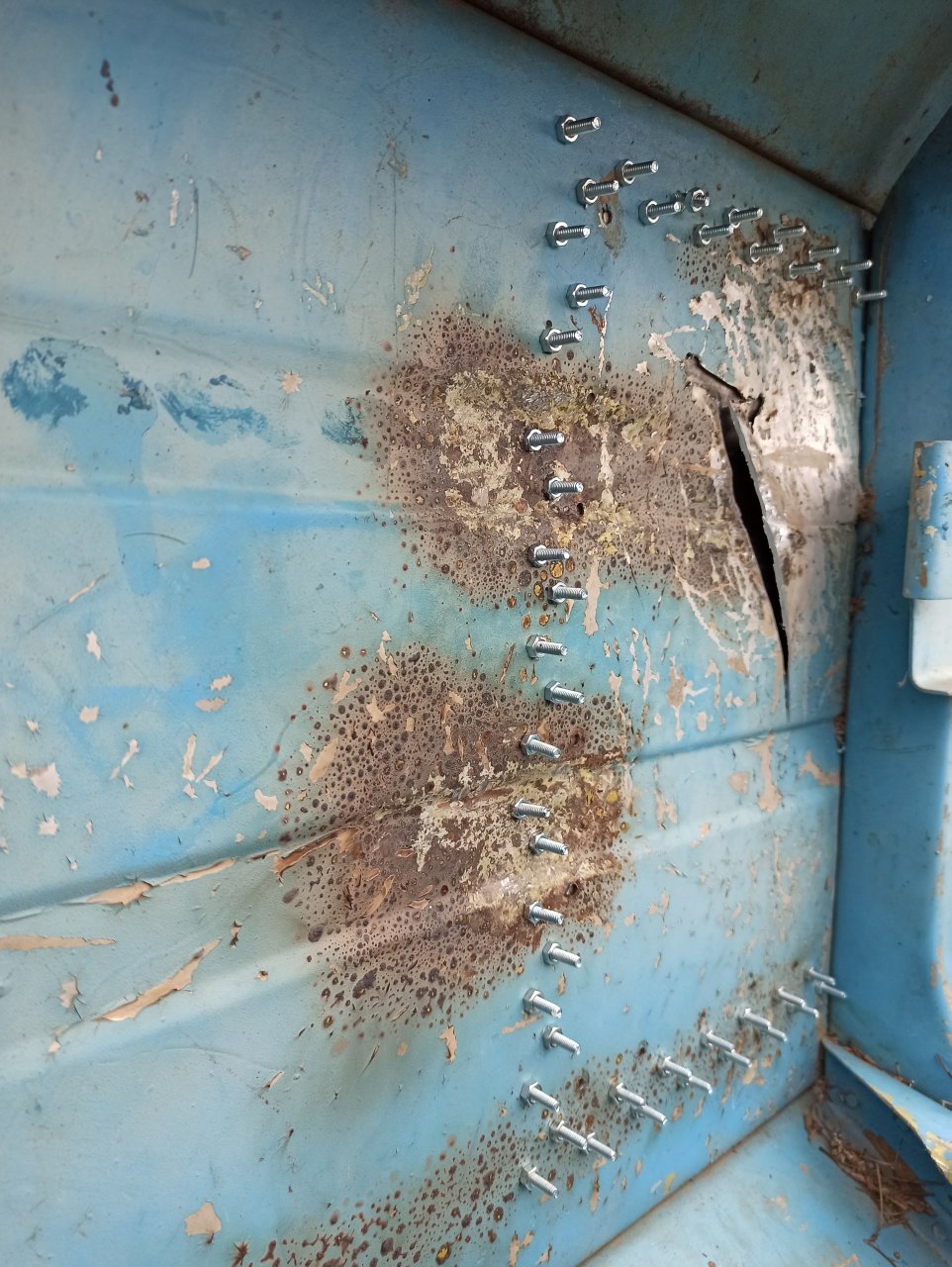

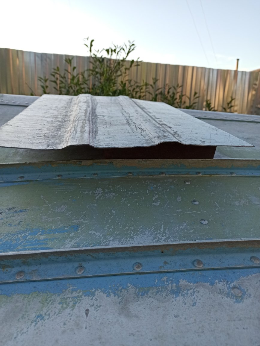

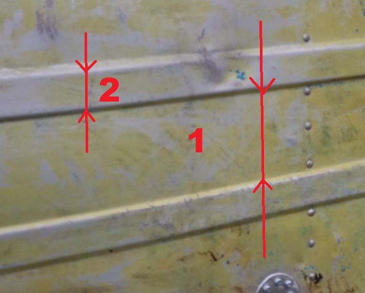

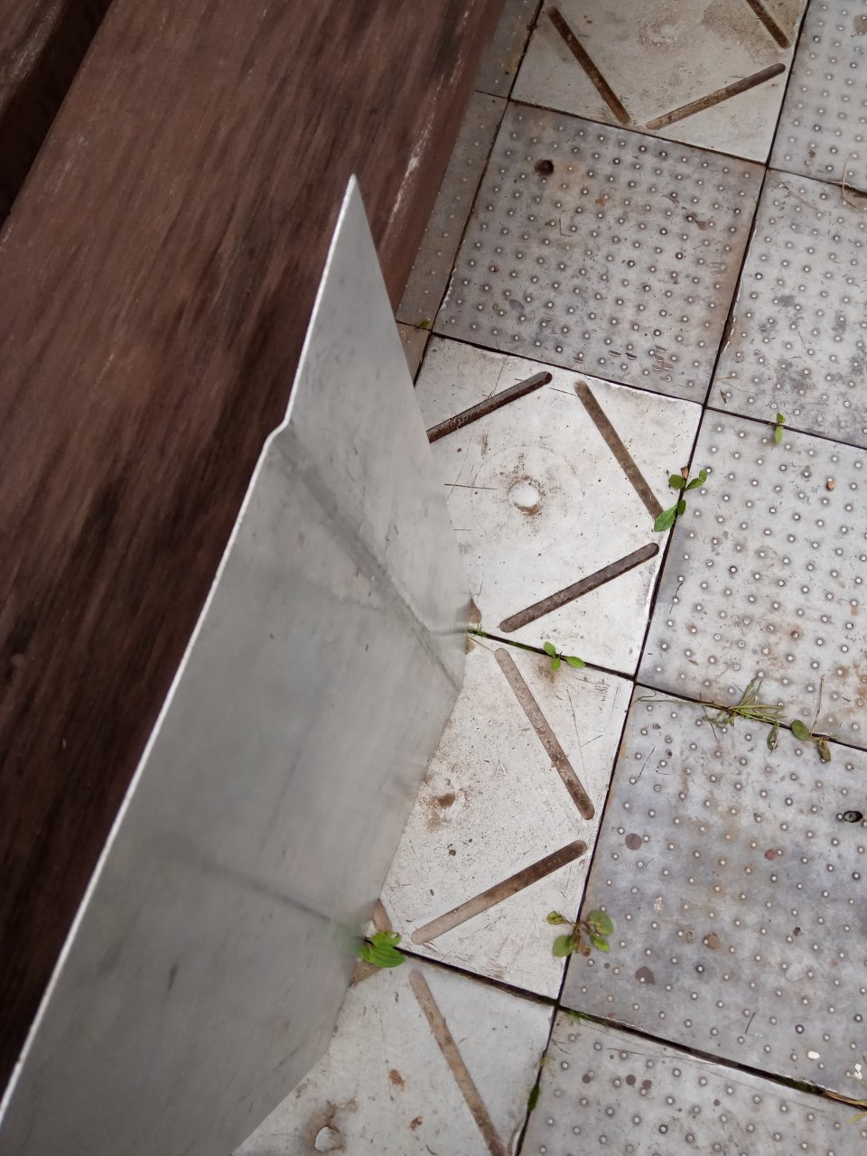

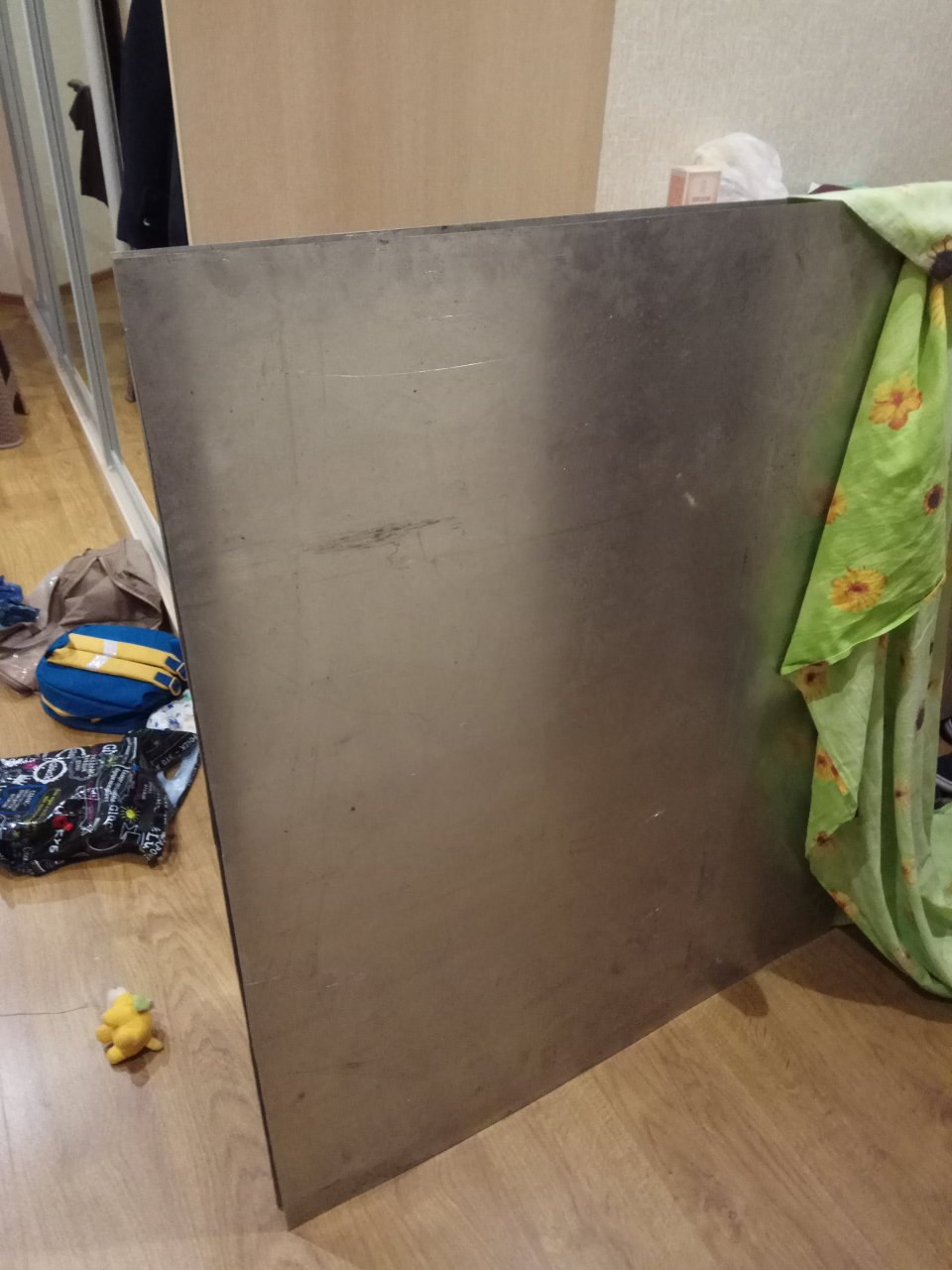

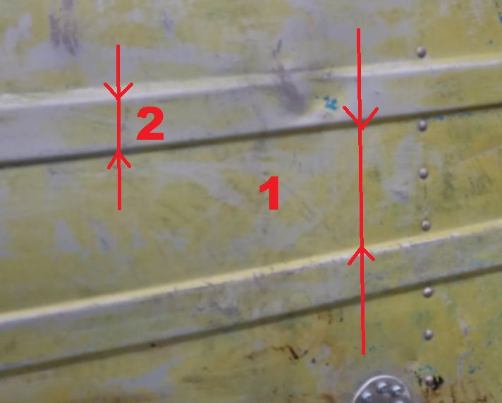

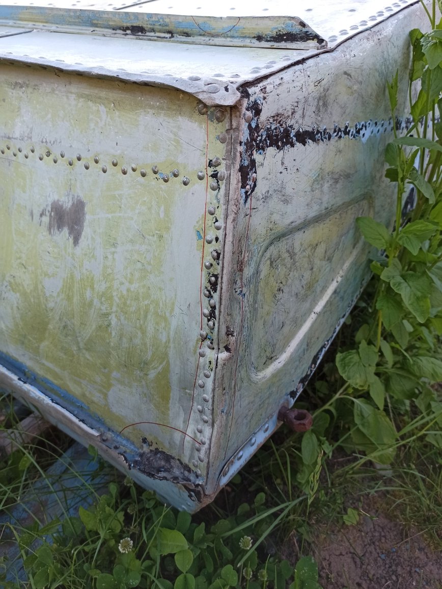

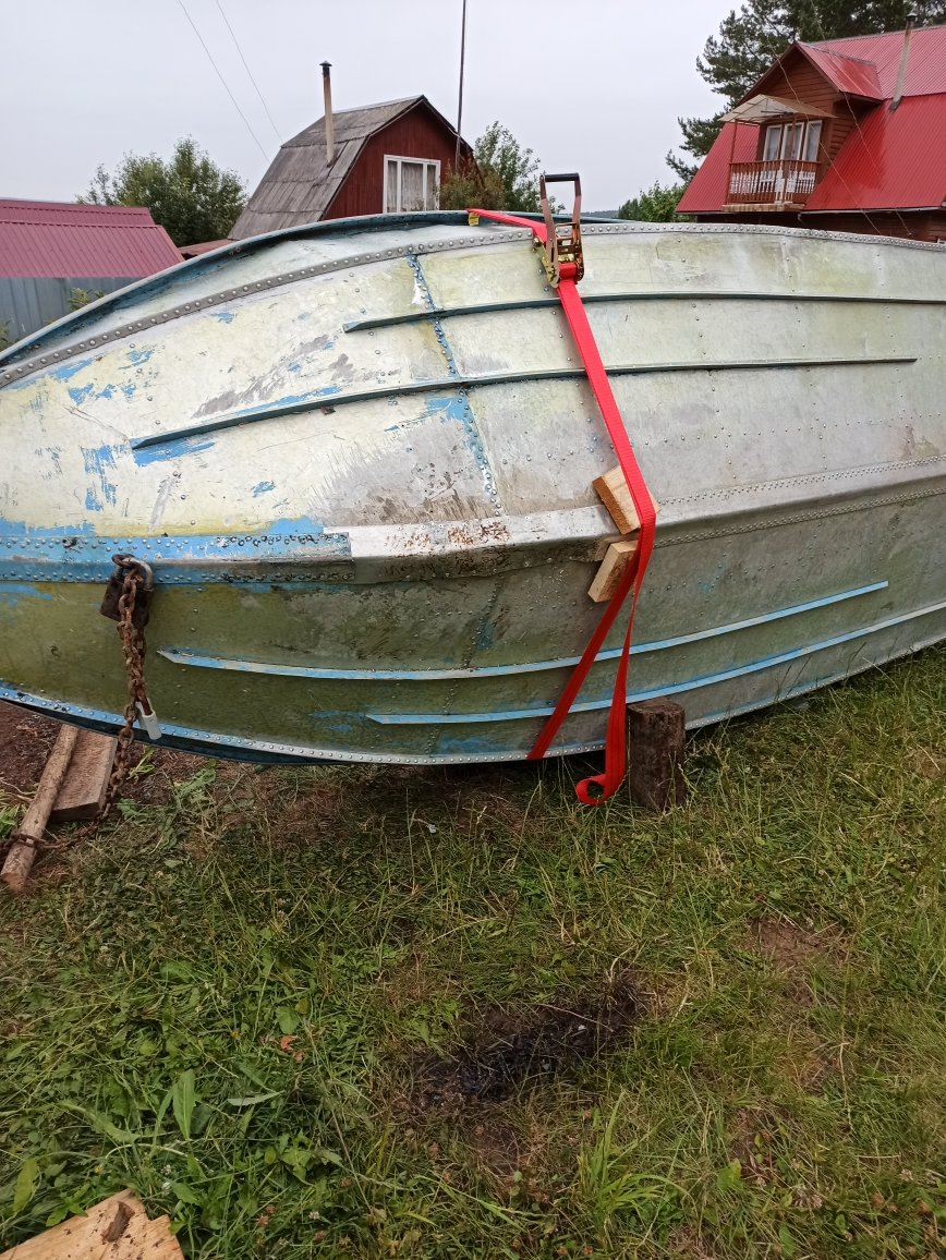

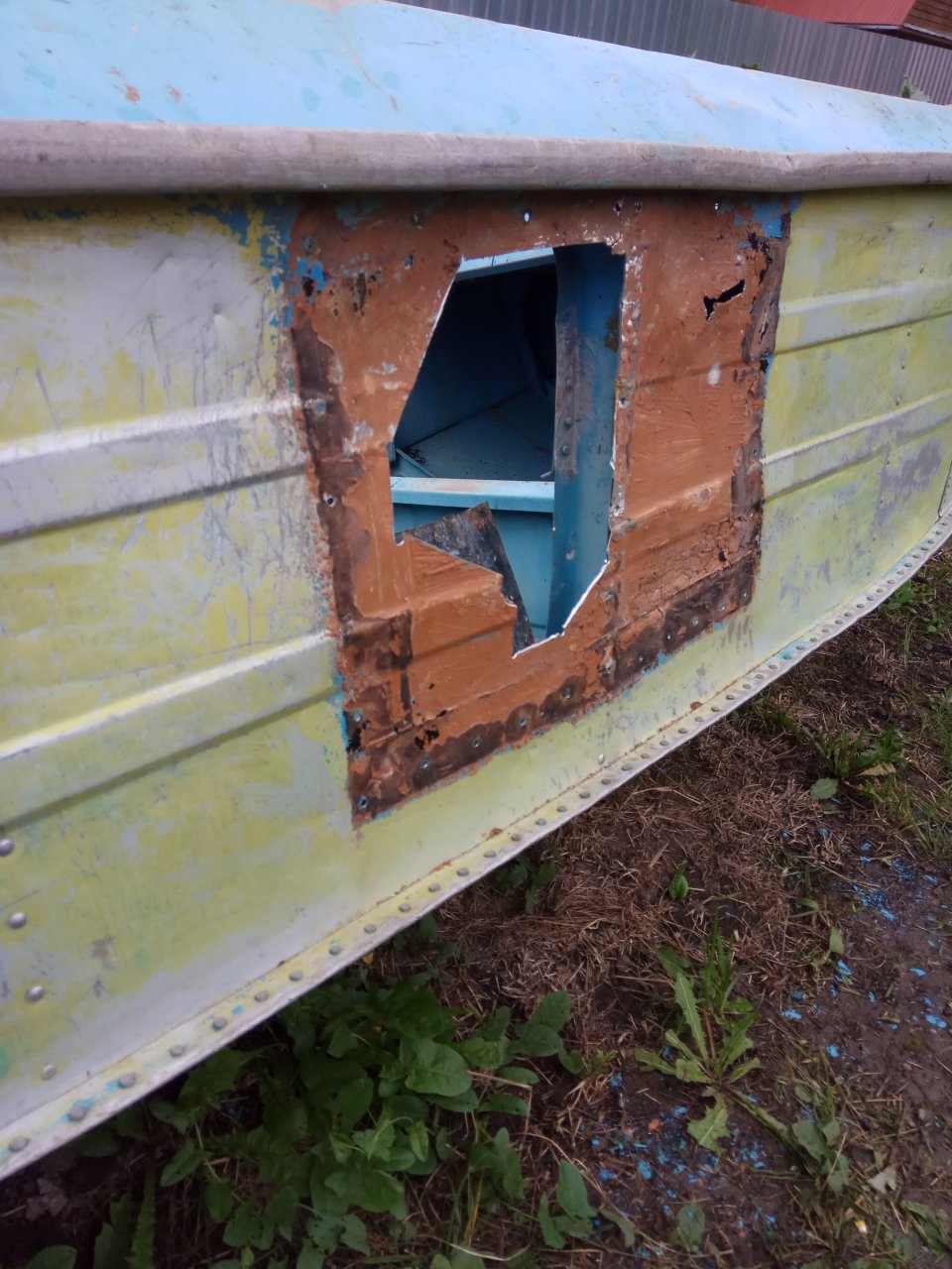

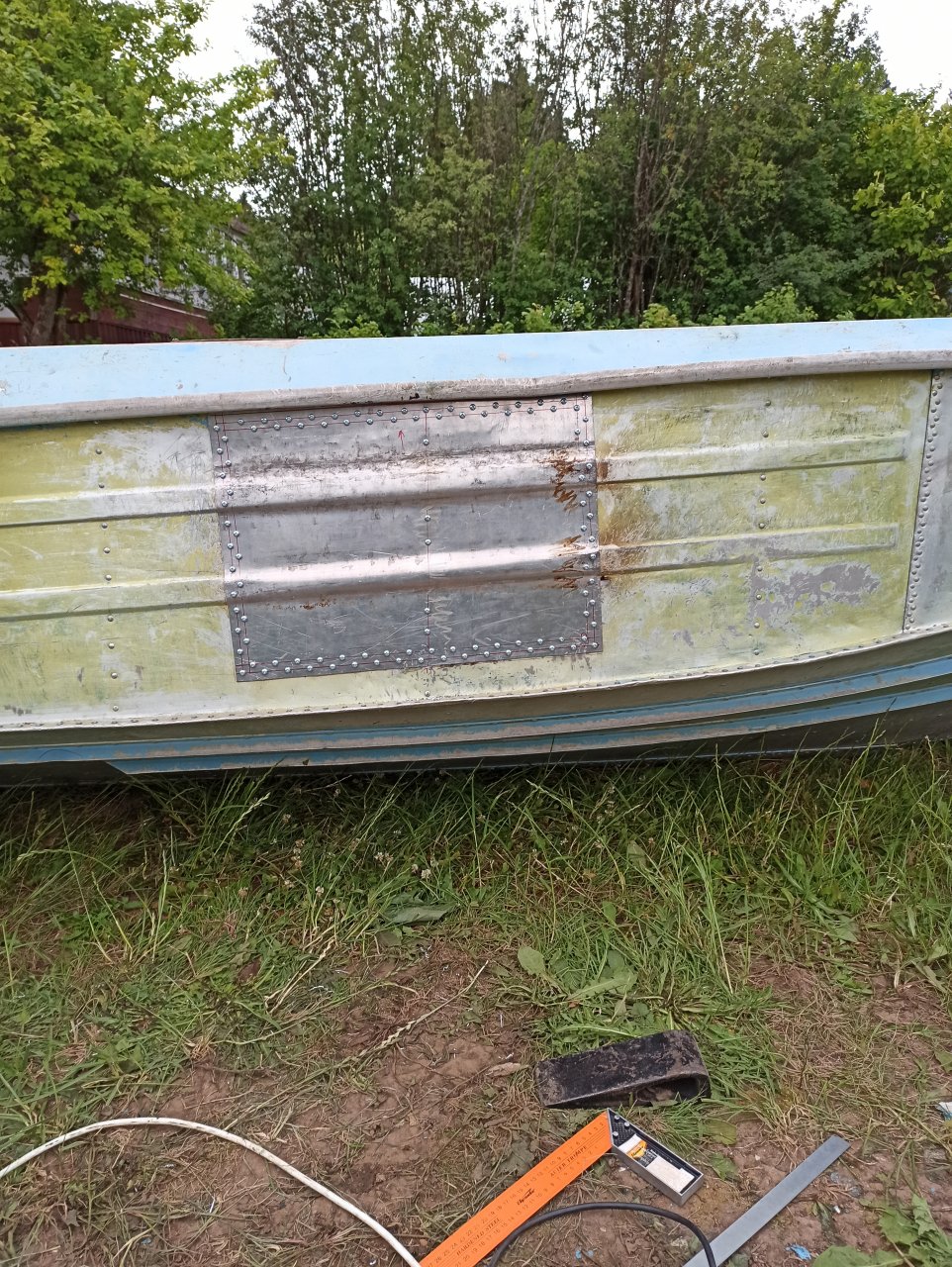

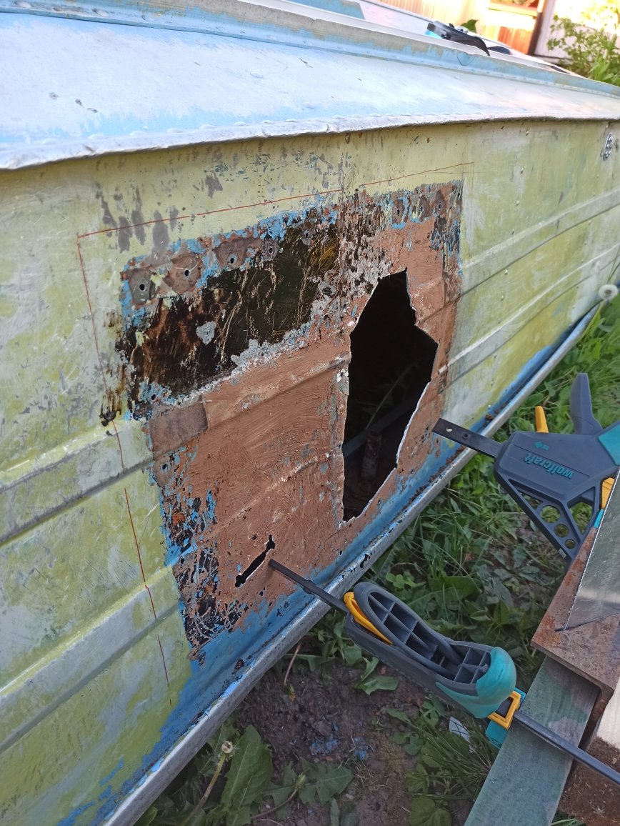

Выделил в минувшие выходные время, помучался с лодкой немного. Ровные поверхности за милую душу латать, а вот с этим возникла заморочка 161218161217
Кто как такие поверхности гнул, даже на листогибе не могу представить как такую форму сделать, а молотком не очень получается161219, если только небольшой размер161222

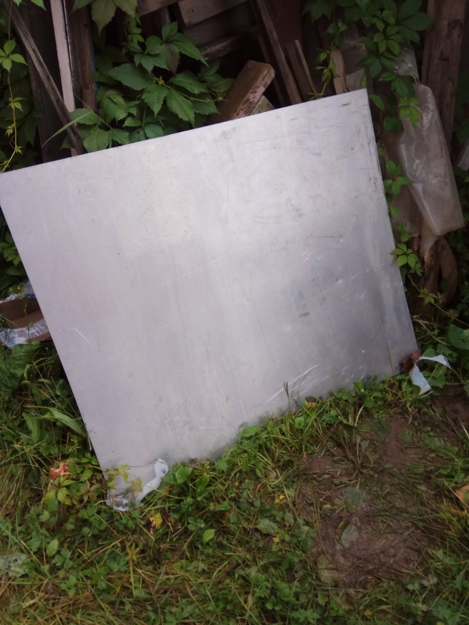

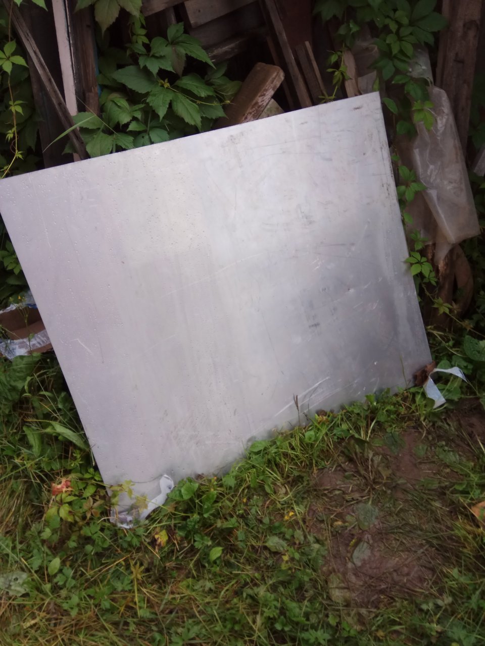

А это как раз халявные листы Д1АТ 161216161220
2 113
...Кто как такие поверхности гнул, даже на листогибе не могу представить как такую форму сделать......
Тут в принципе не листогиб, а пресс нужен (мощный домкрат подойдёт) и полосы металла 2х размеров.
1й - шириной равной размеру между выштамповкой, 2й - ширина выштамповки.
Ну и с прогревом листа "осаживать", с начала осаживать между выштамповками, потом саму выштамповку.
161225
9 745
6 513
Выделил в минувшие выходные время, помучался с лодкой немного. Ровные поверхности за милую душу латать, а вот с этим возникла заморочка Посмотреть вложение 161218Посмотреть вложение 161217
Кто как такие поверхности гнул, даже на листогибе не могу представить как такую форму сделать, а молотком не очень получаетсяПосмотреть вложение 161219, если только небольшой размерПосмотреть вложение 161222
А это как раз халявные листы Д1АТ Посмотреть вложение 161216Посмотреть вложение 161220
Смотри здесь https://forum.motorka.org/threads/22992/post-393948! Сделаешь две заплатки с верхней и нижней выштамповкий из АМГ-2, потом соединишь их накладкой из Д-16 изнутри на новол и заклепки под молоток. Стык накладок с выштамповкой формировать (резать) после того, как детали будут подогнаны. Получится аккуратный шов, который после покраски не будет виден глазу с расстояния пары метров.

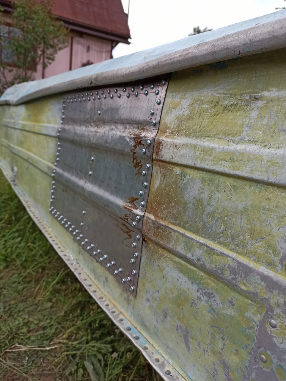

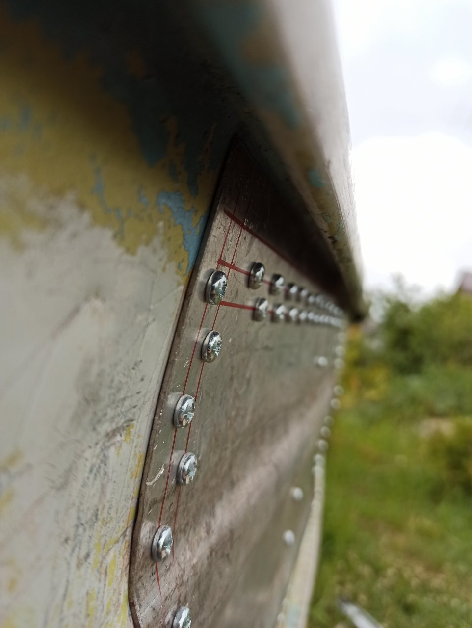

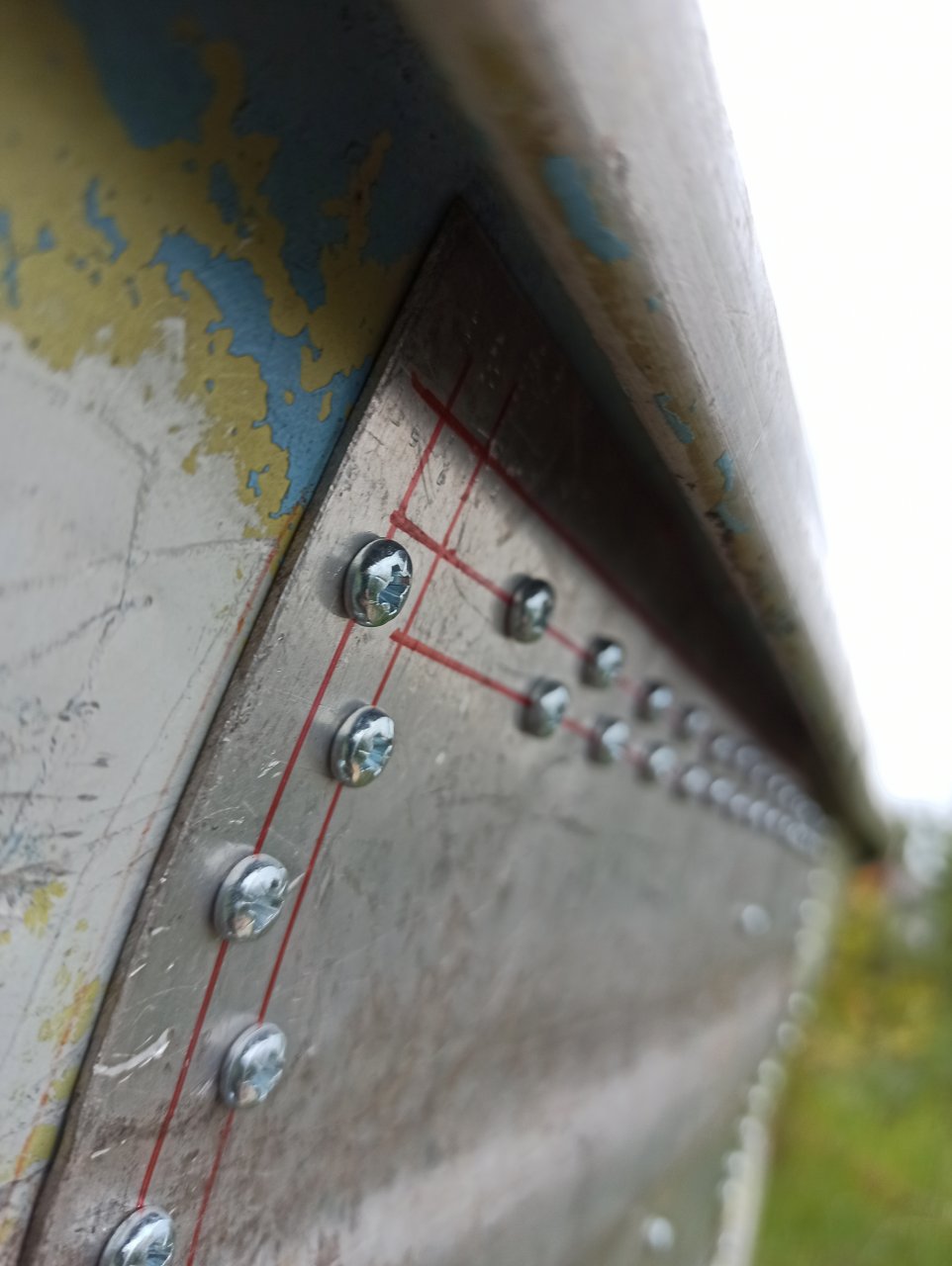

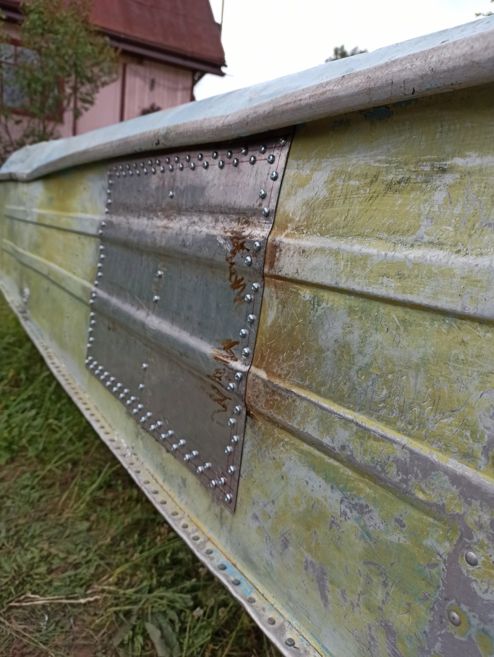

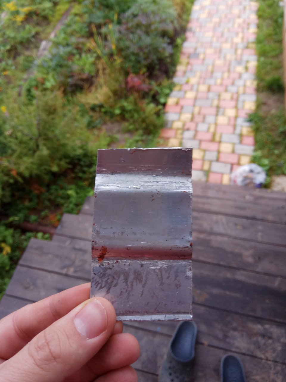

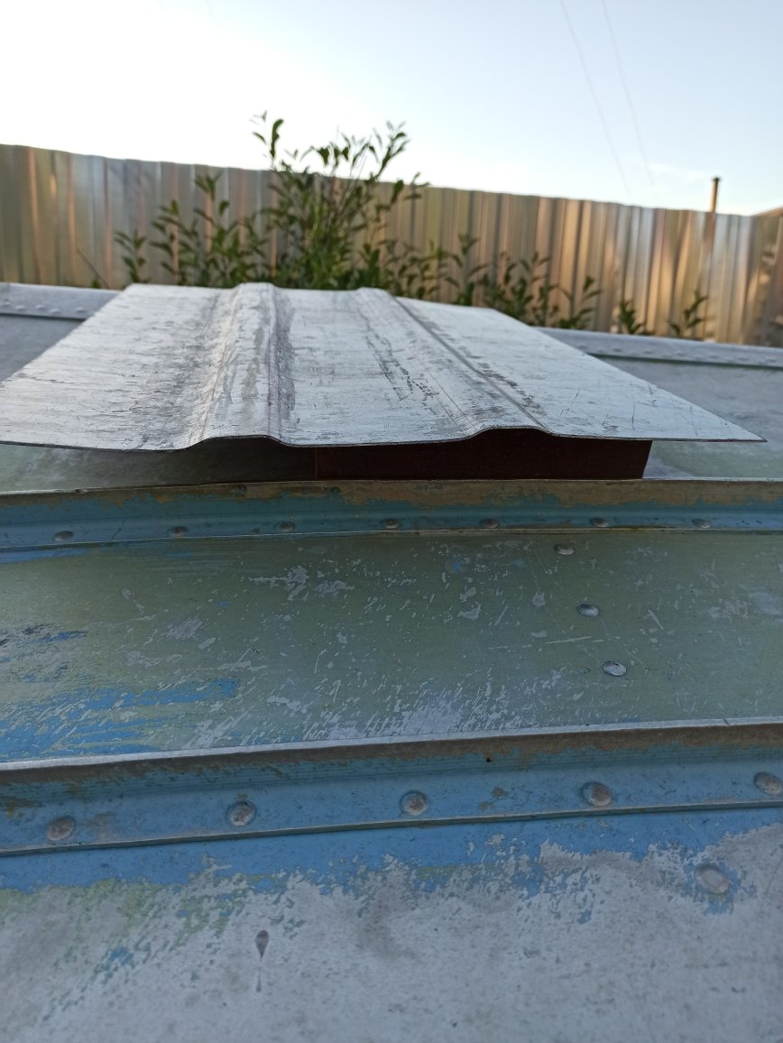

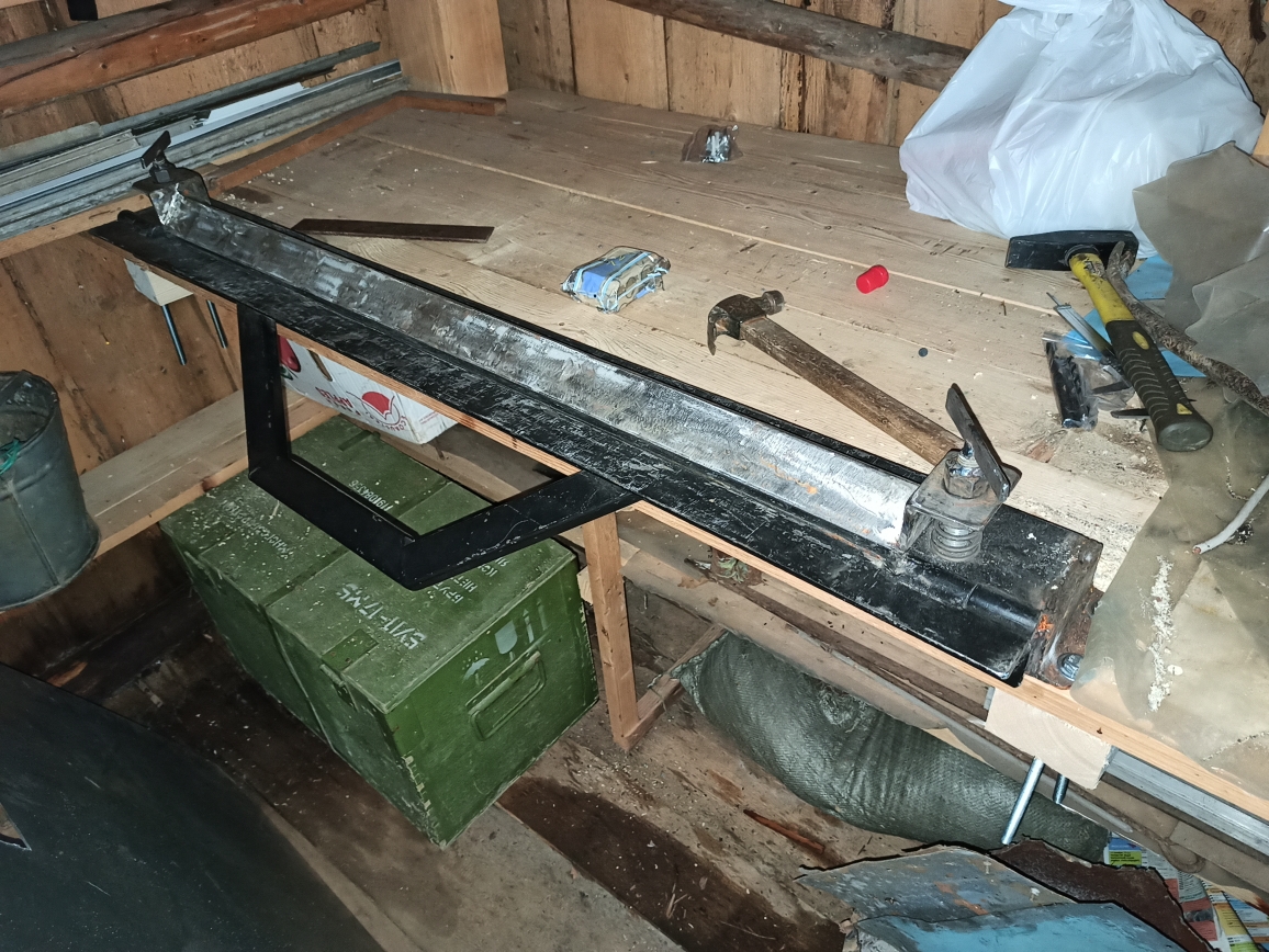

Друзья, наконец добрался до лодки :)

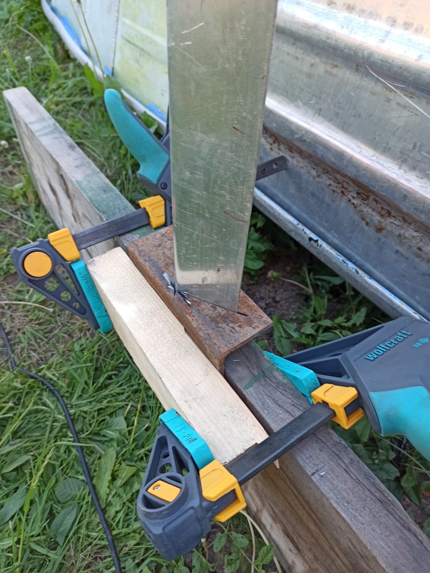

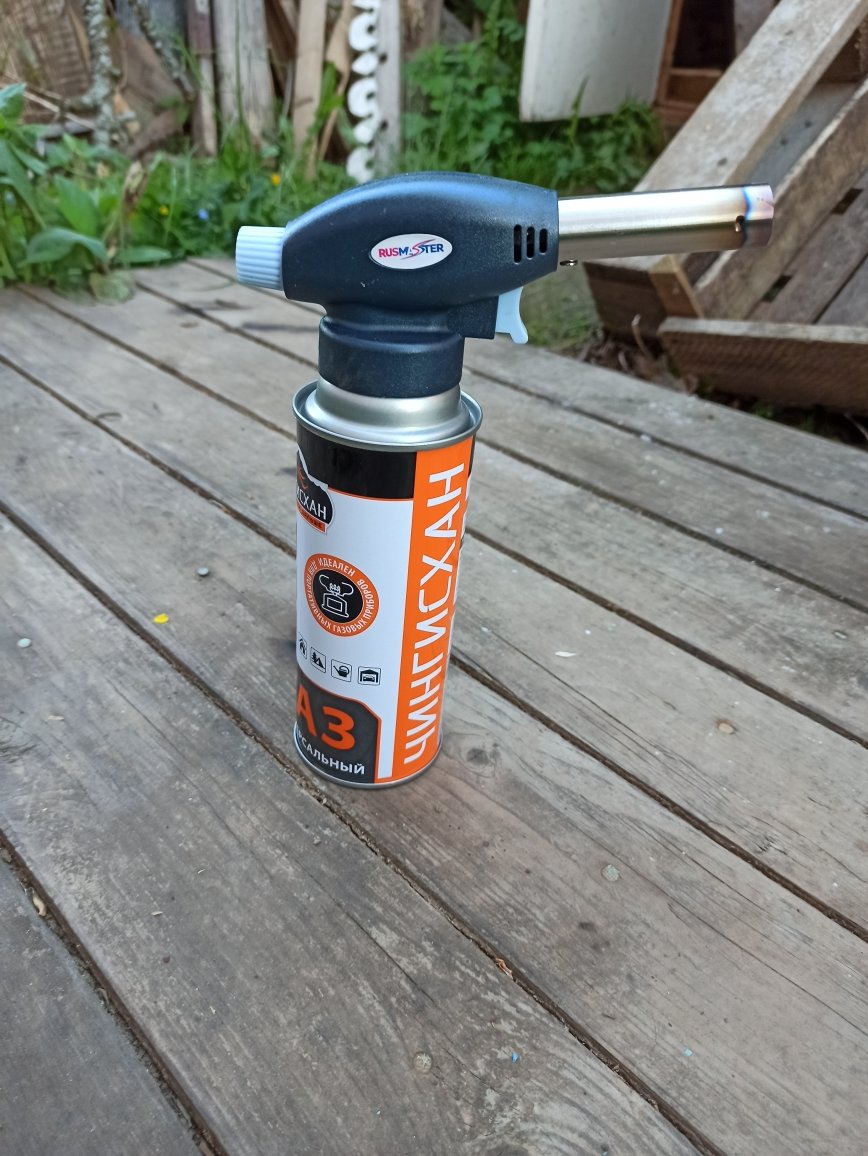

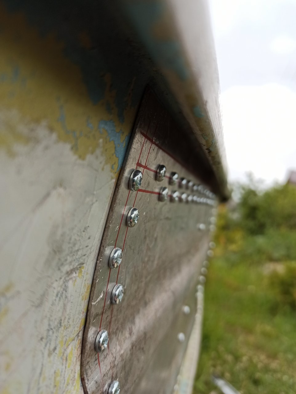

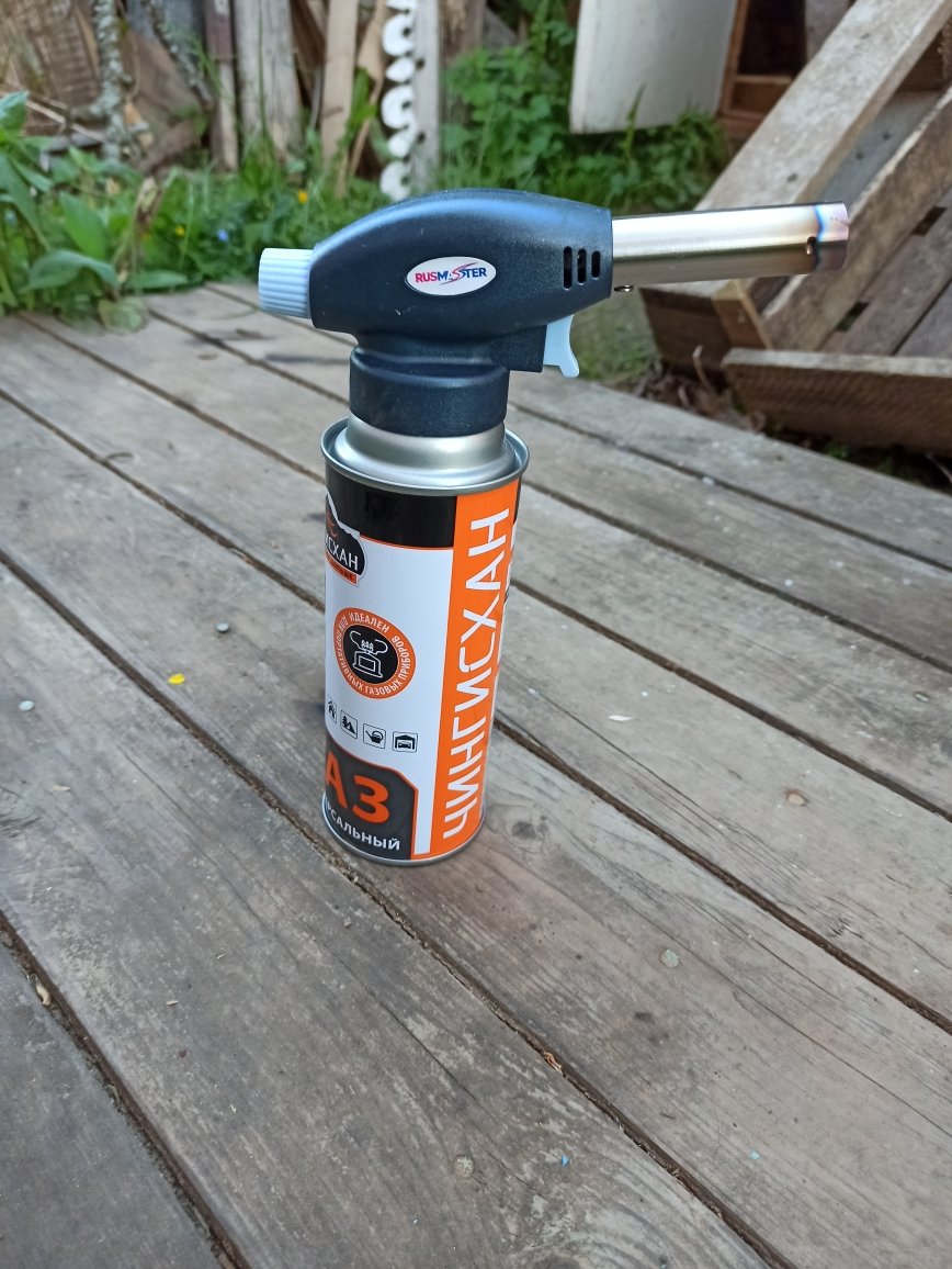

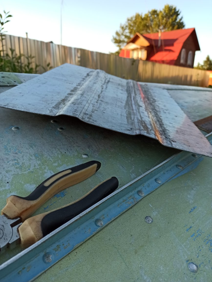

Купил листогиб и горелку , и работа пошла... с этими прекрасными достижениями инженерной мысли гибы делаются на раз два!181605181615
Нагреваем горелкой, делаем гиб, смещаем на 5 мм, выгибаем обратно, зажимаем по новой, и по делаем гиб в другую сторону, вуаля!181600181601

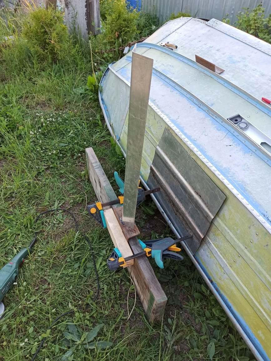

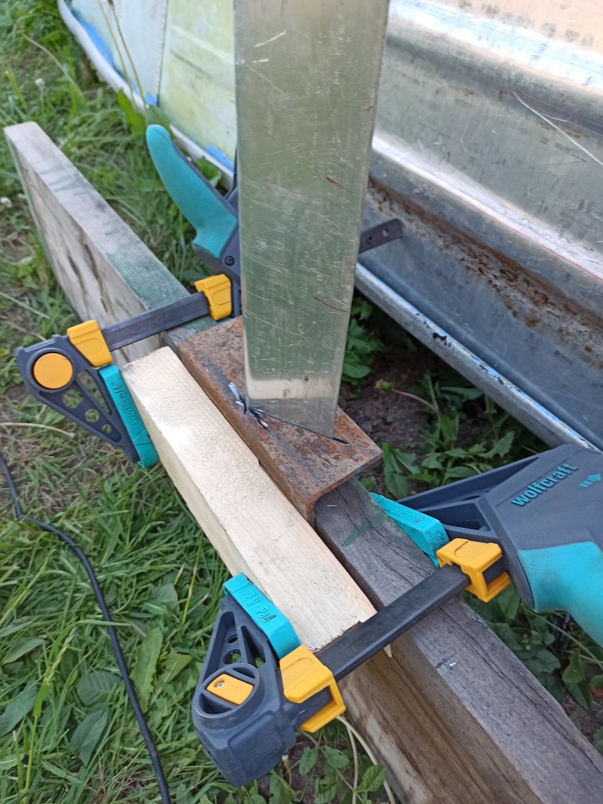

Для гиба форштевня сделал небольшую приспособу из уголка (3 резка болгаркой по форме форштевня) 181599, еще не пробовал, планирую закрепить уголок в тисках, нагреть поперек заготовку и гнуть, о результатах отпишусь181598
(upd! приспособа фигня, толку от нее нет)

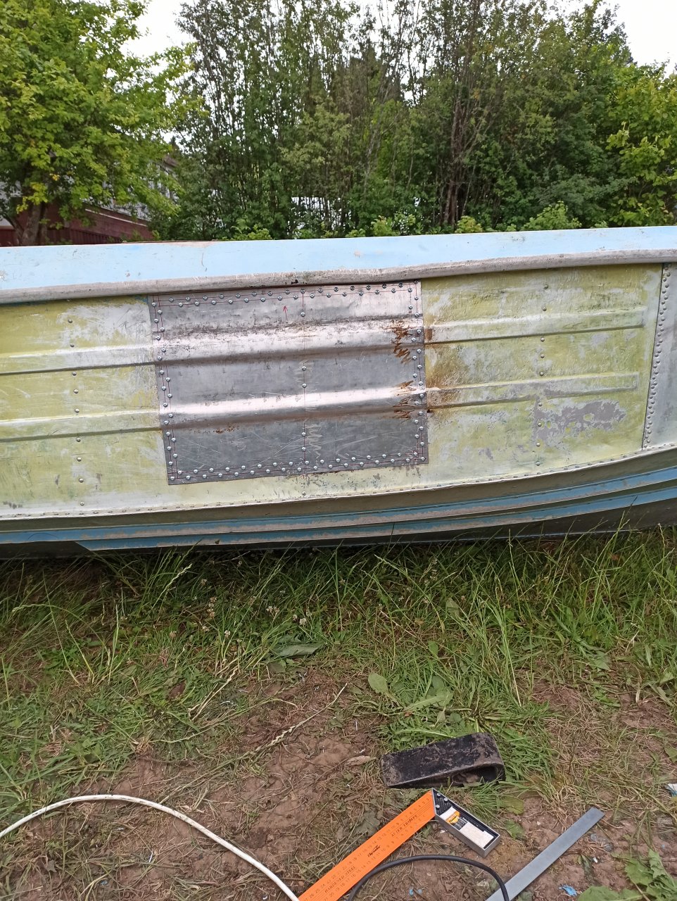

Пару вопросов,
  1. насколько критично если я сделаю форштевень из двух 1,5мм листов вместо 3мм?

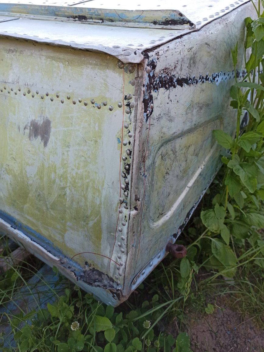

  2. что порекомендуете сделать с данным чудом? разбирать не хочу, может можно поверх уголок поставить?181604181603

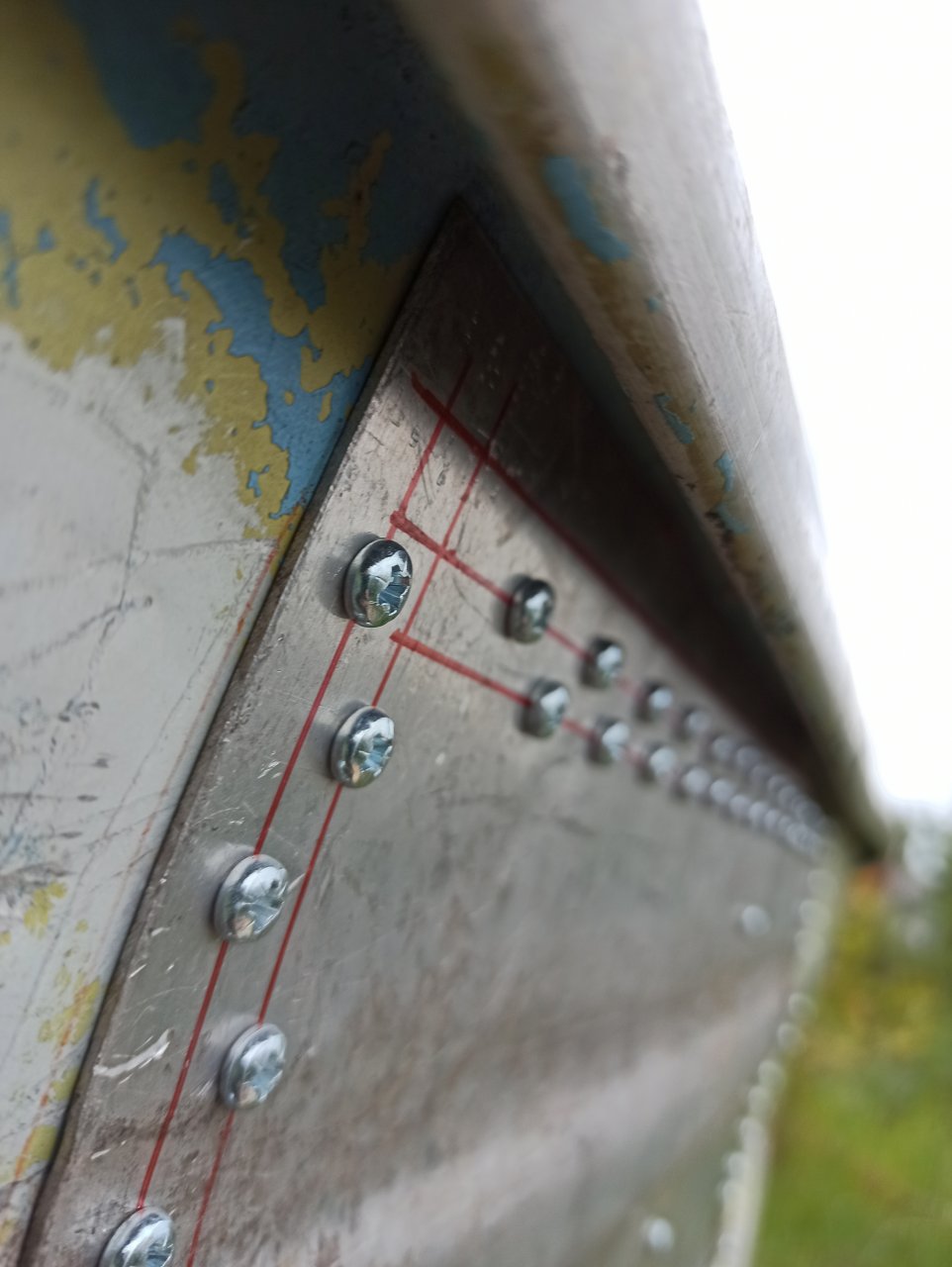

  3. планирую клепать бок лодки клепками в шахматном порядке с шагом 13мм (т.е. в одной линии 2,6мм растояние между клепками), норм?
  4. надо ли на ребрах жесткости ставить клепки? 181614

По первому пункту. Совсем не критично, если нет в наличии накладки 3мм. У себя я клепал 2+2мм(такой амг в наличии был). Между листами слой новола.
Дим29
04.07.2019
66
18
Архангельская обл.
Ока-4,Казанка-1
Ямаха-30 Hwcs.Tohatsu-18
2. Накладку можно поставить со стороны рецесса(с внутренней стороны).
3.норм.

если не сложно, дайте совет по технологии гибки форштевня. что-то как-то не идет...

вопрос актуален до выходных, я конечно понимаю что упорством нагревом и молотком можно многого добиться, но все же может есть какие-то секреты облегчающие изготовление сего предмета
2 113
Посмотри видео от Николая, всё подробно, от начала и до конца.
Там Казанка, но у тебя всё тоже самое:

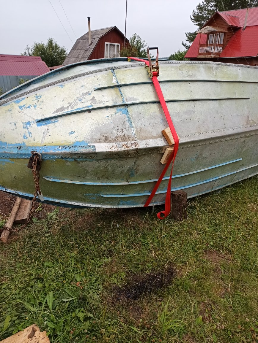

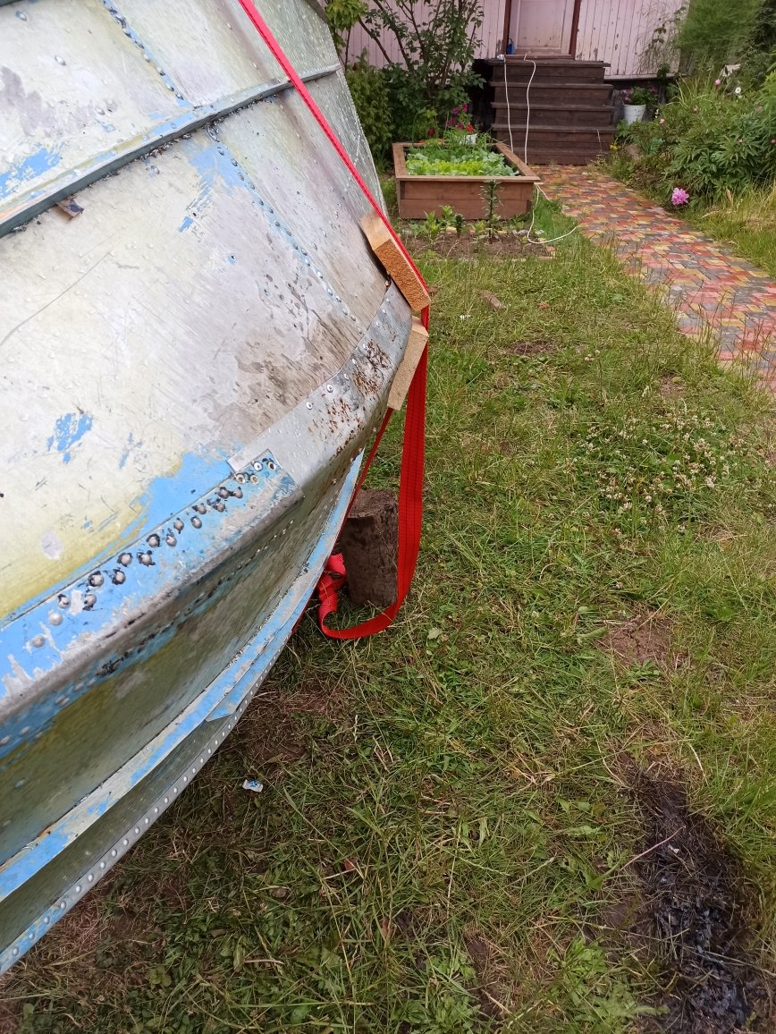

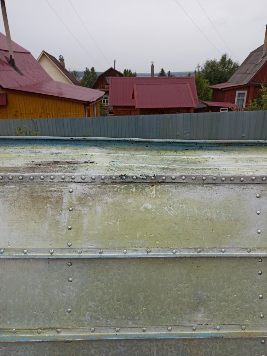

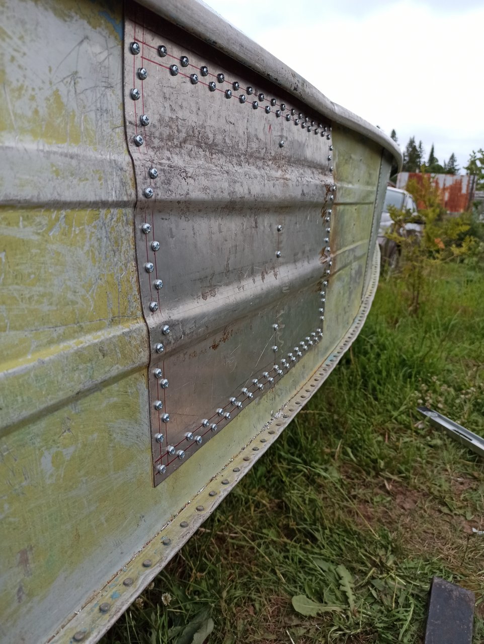

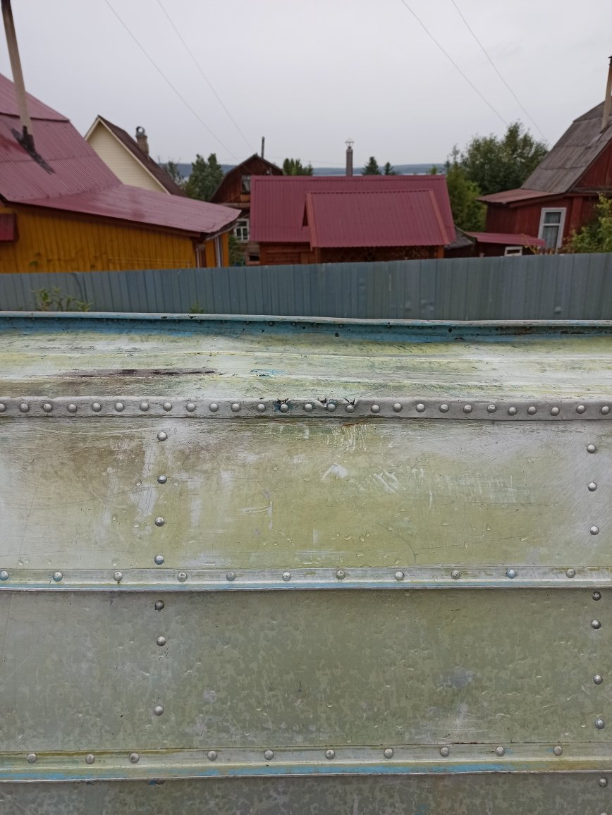

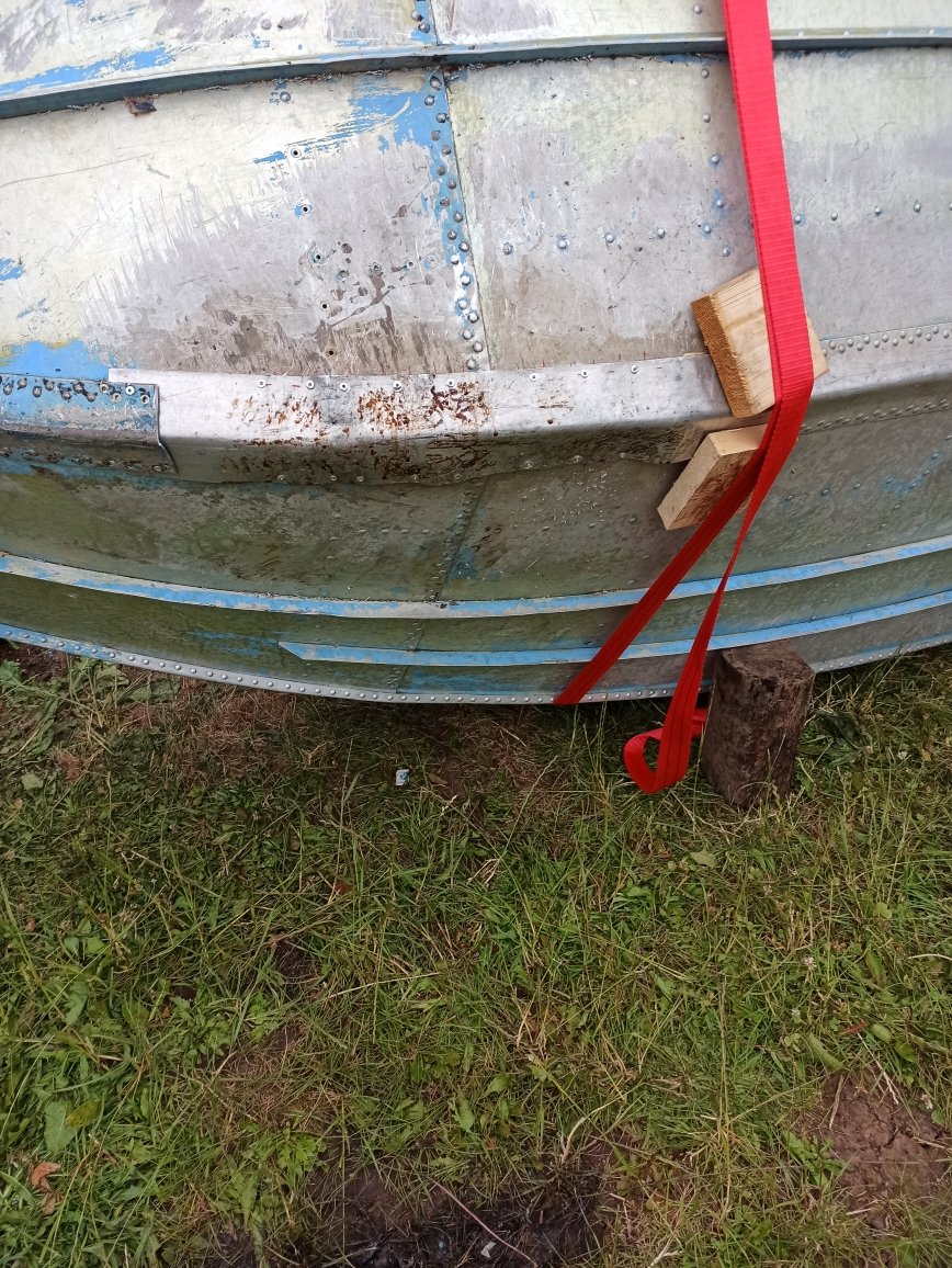

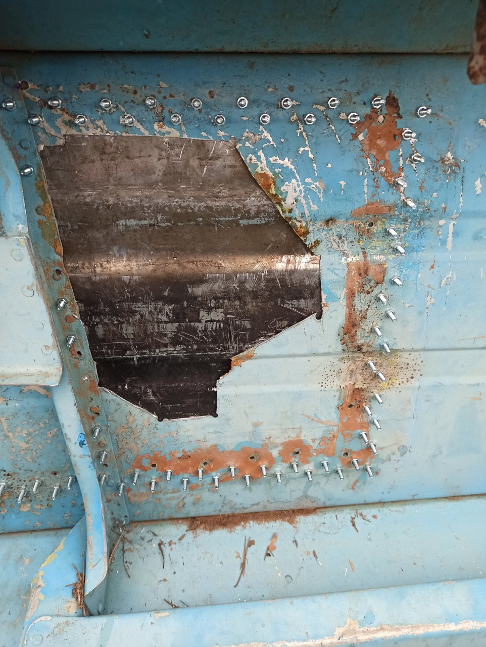

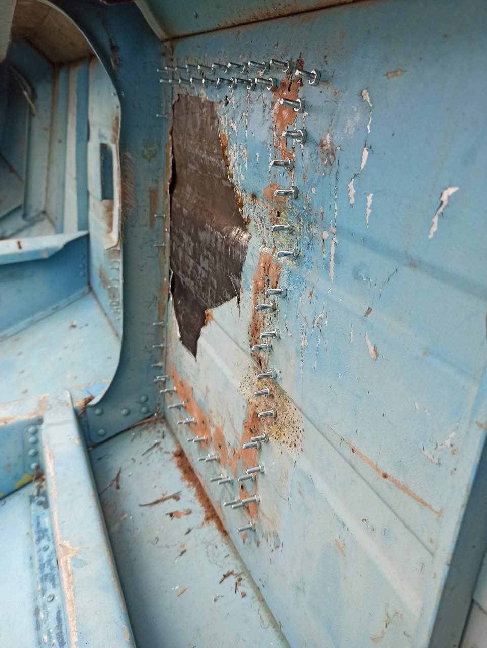

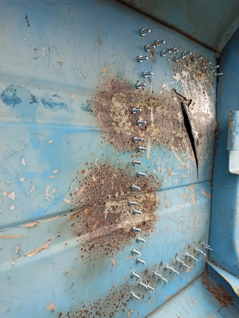

Немного поработал сегодня, что еще нужно (желательно) сделать/переделать до клепки?
182027182031182028182030182023182024182025182026

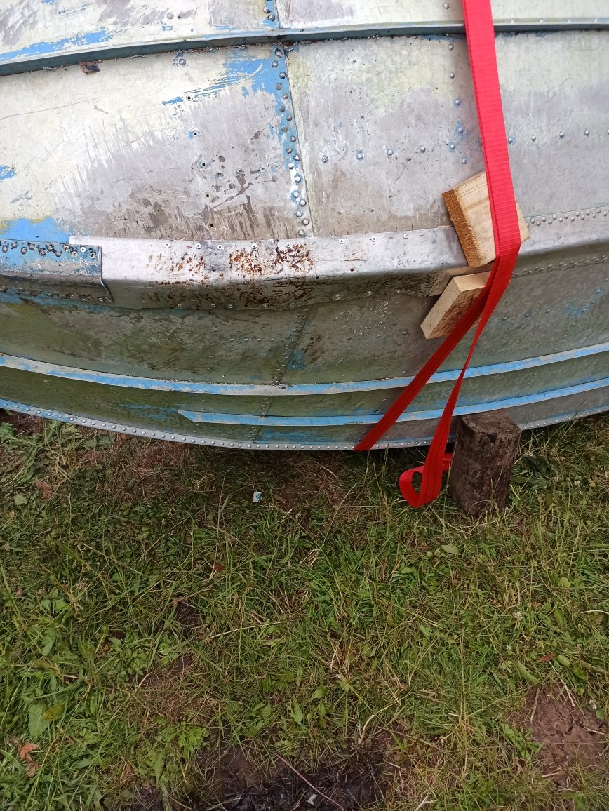

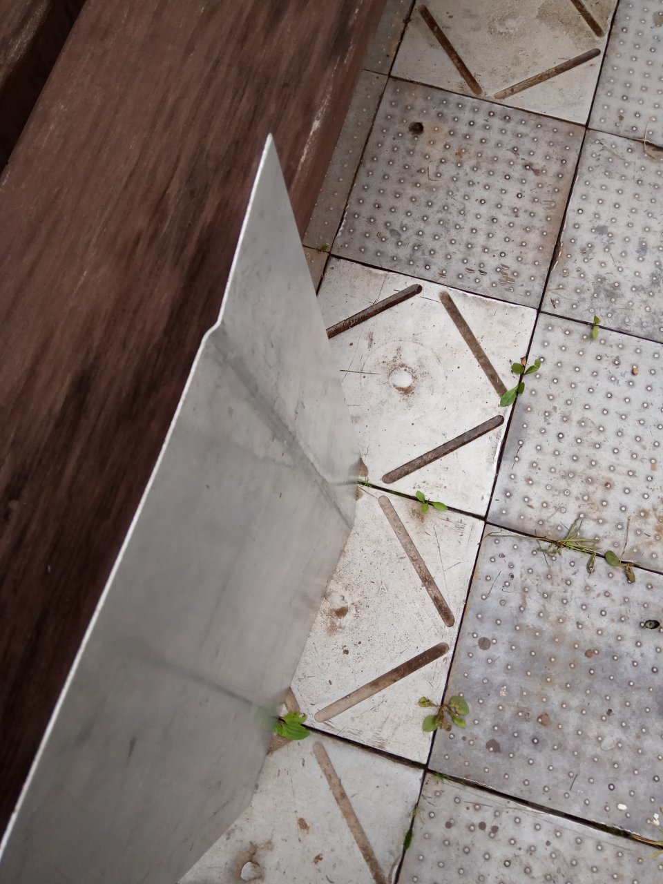

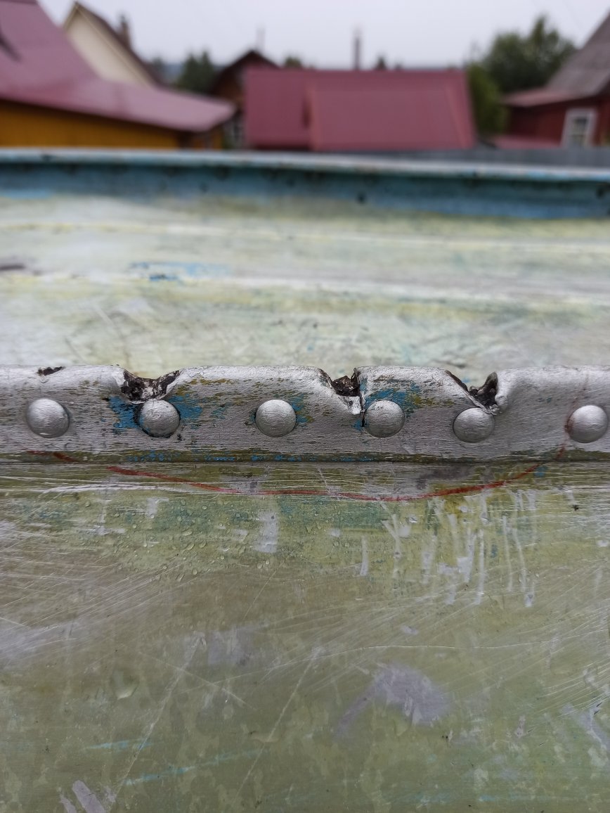

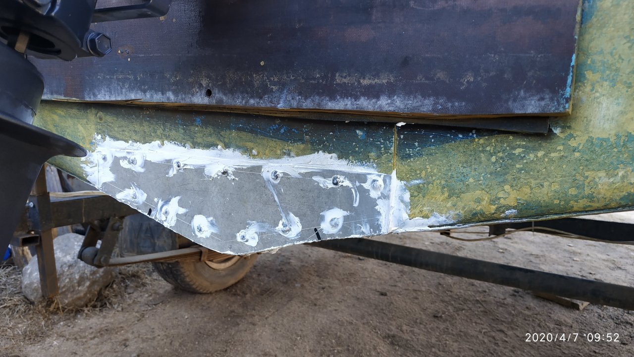

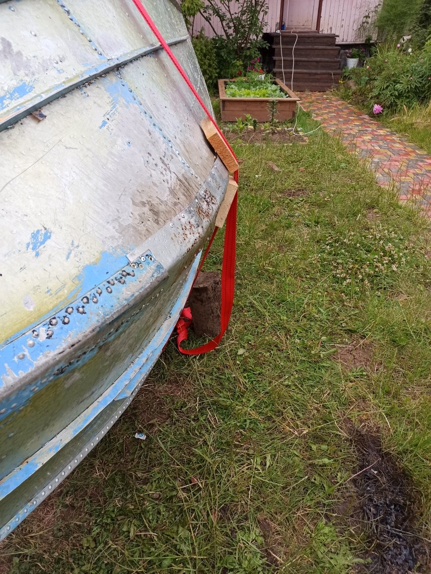

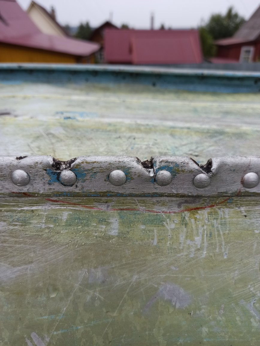

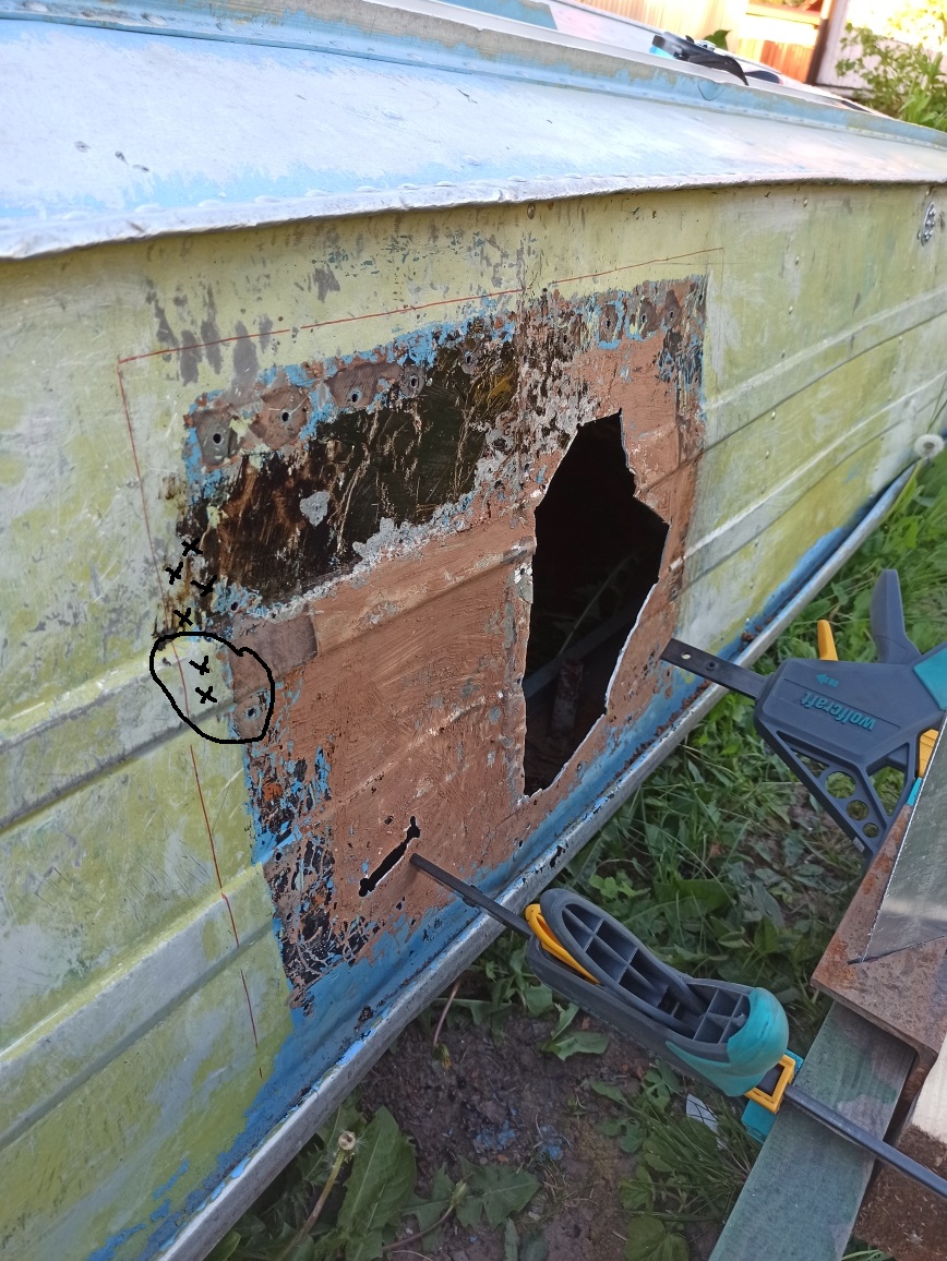

С горем пополам, попробовал примерить форштевень, проклял всех и все пока делал. Возможно АМГ как то легче гнется, но дюралька на моих нервах поиграла...
182344182343182342

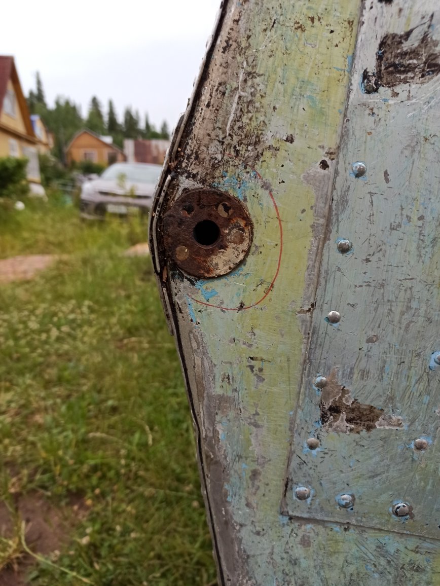

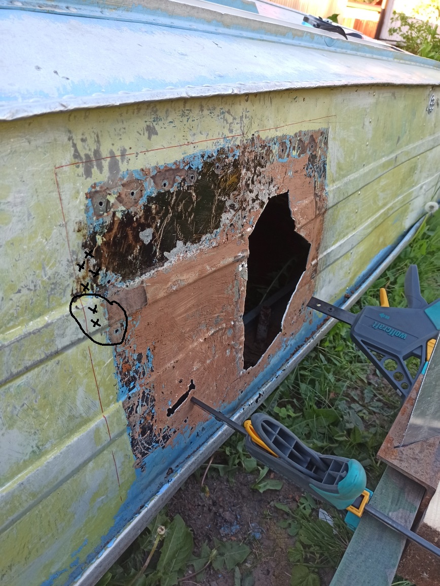

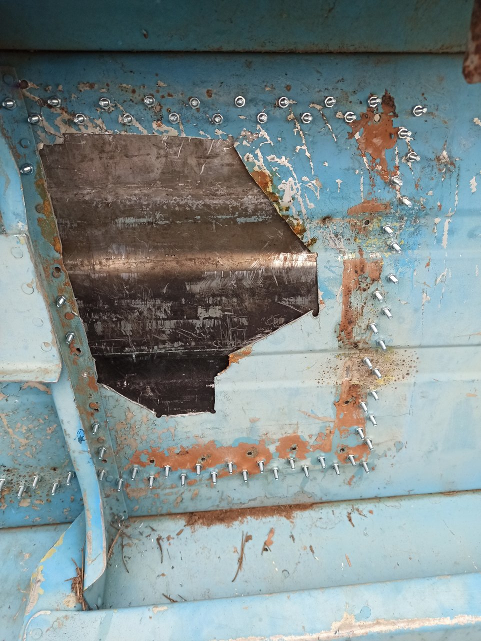

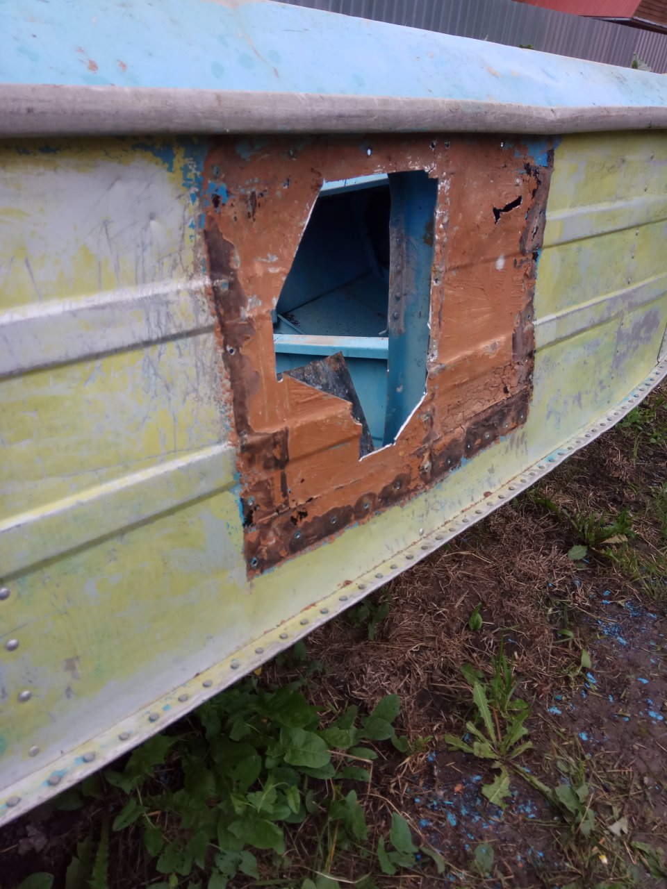

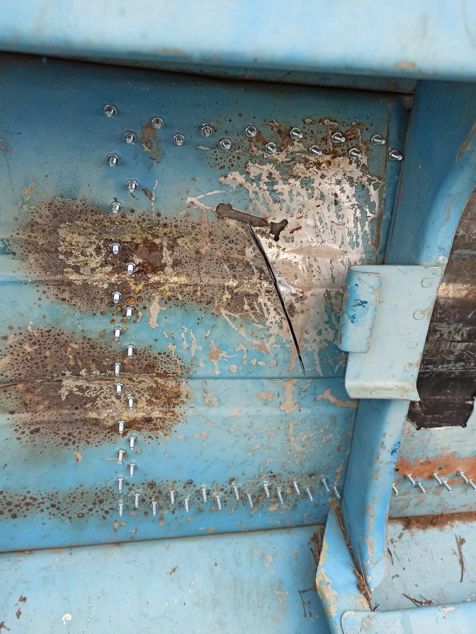

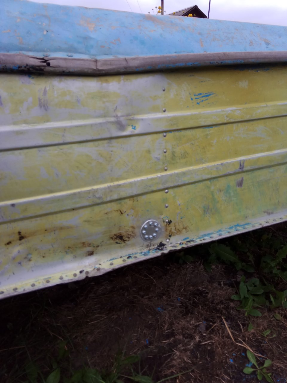

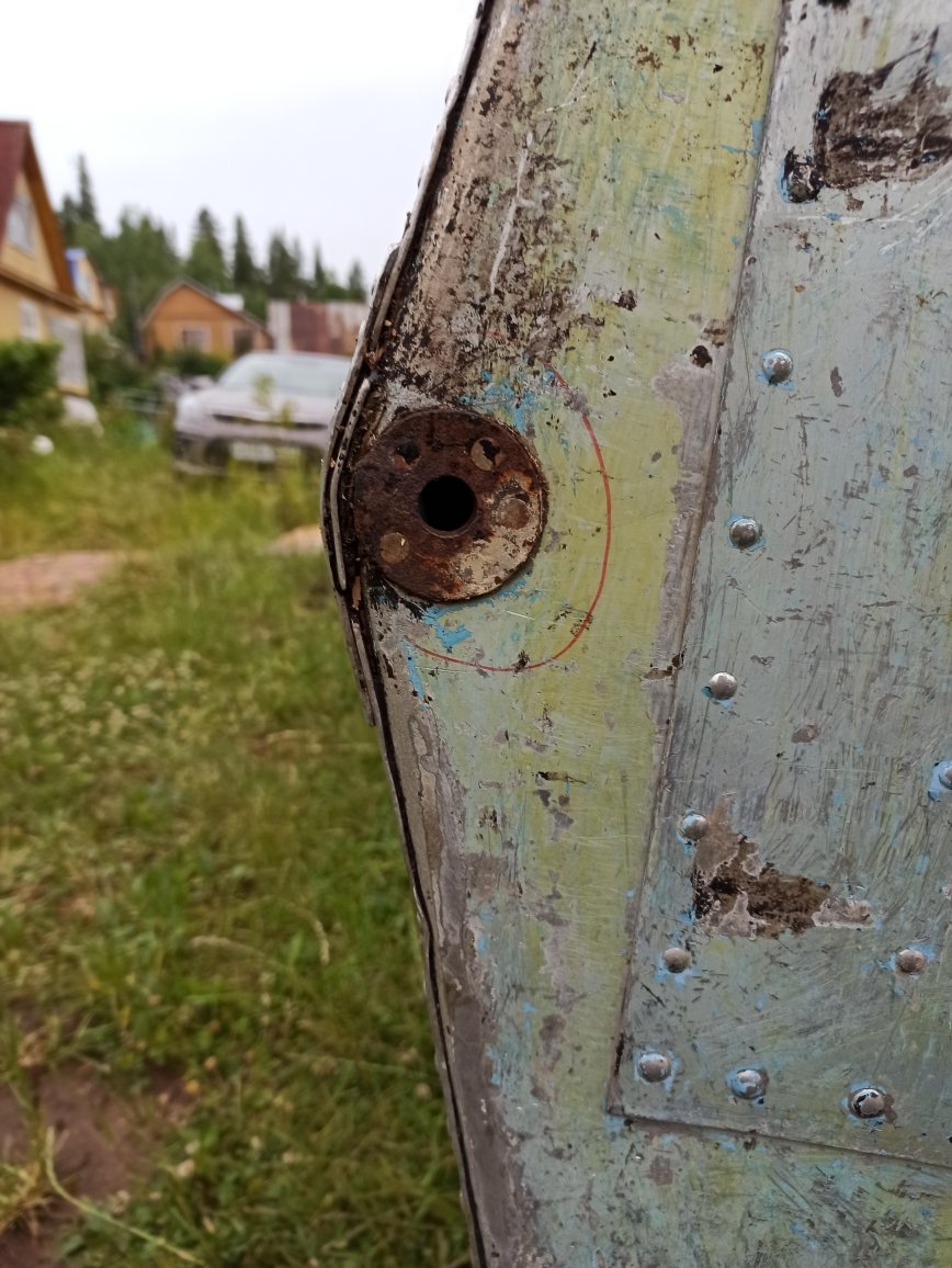

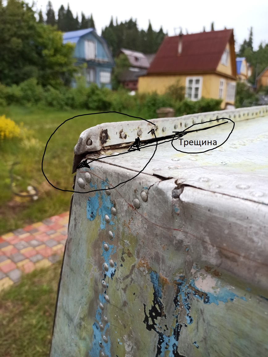

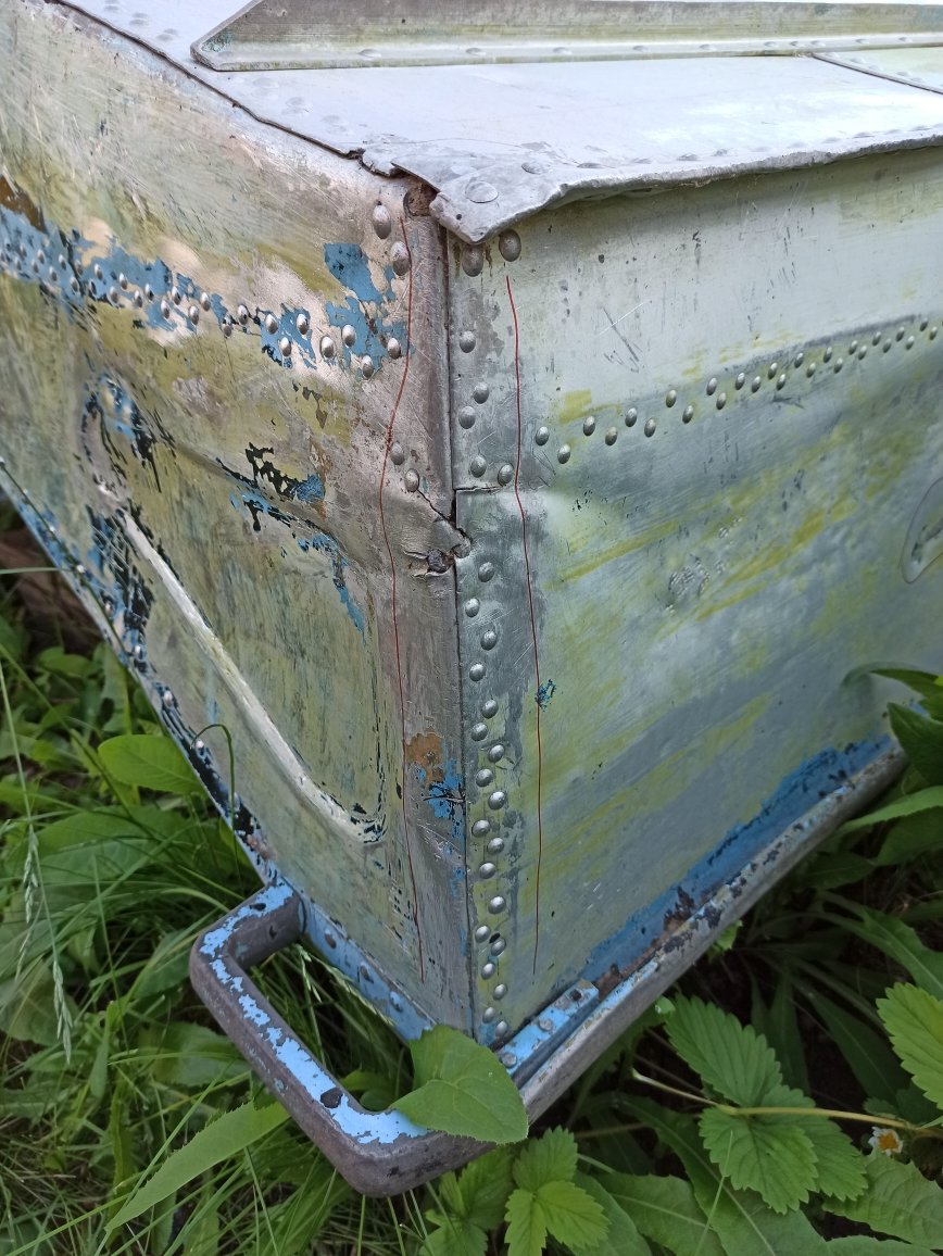

Вопрос специалиста как лучше сделать вот эти штуки (если есть возможность может ссылку на тему где такое обсуждалось):
1. 182349
2.182347182348

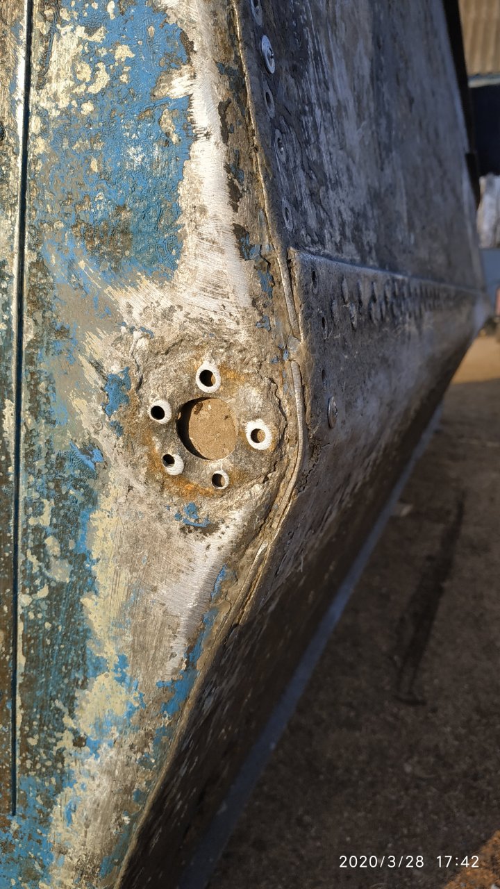

3.182346 - тут думаю расклепать и поставить круглую глухую латку
Заранее благодарю

3 - поставил латунный слив с али.
neherta
13.12.2013
3 686
523
Костромская обл.
ОКА 4
ХОНДА20
Вот такой
#Aliexpress 307,98 руб. 42%OFF | Лодка морской дренажная вилка, обработанная латунь подходит 1 "Диаметр отверстия 1/2" npt
6 467
788
Так от медных сплавов дюраль же ускоренно корродирует. Расскажите потом, как оно. Меня отговорили бронзовый кран на слив ставить. Нестойкий я оказался :)
neherta
13.12.2013
3 686
523
Костромская обл.
ОКА 4
ХОНДА20
Потом это когда???? Лет через 70???)) Уже 8 лет как стоит и все нормально.
Одиссей83
28.09.2014
18 053
3 257
А-Мелентьево
Раскладушка- кулас
Оса, салют
Правильно что отговорили. Кордирует д16т с медными сплавами. С одними больше с другими меньше. Но тут больше на скорость влияет роль — прослойка между ними (прокладка или герметик). Но по науке медь и дюраль — не есть хорошо по умолчанию:))))
