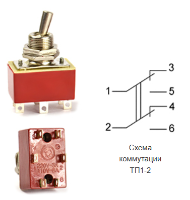

Теперь я не могу разобраться со своими тумблерами. У меня есть тумблеры п2т Посмотреть вложение 246507 и я хочу подключить к нему топовый и навигационные огни. Я хочу чтобы в одном положении можно было включить только топовый огонь, а в другом топовый и навигационные. Возможен ли такой вариант? Попытался нарисовать схему, но кажется я запараллелил цепи
Я два поставил тумблера, один навигационные, второй навигацыонные ,кормовой и носовой

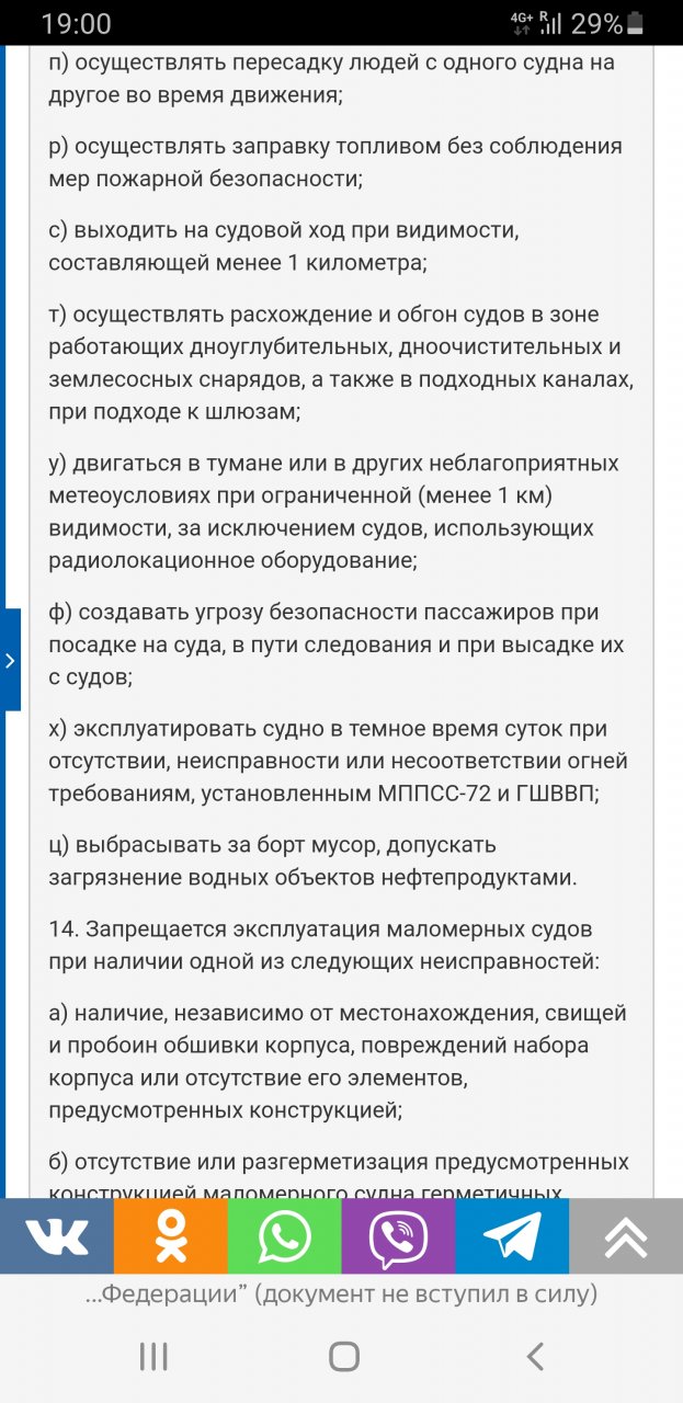

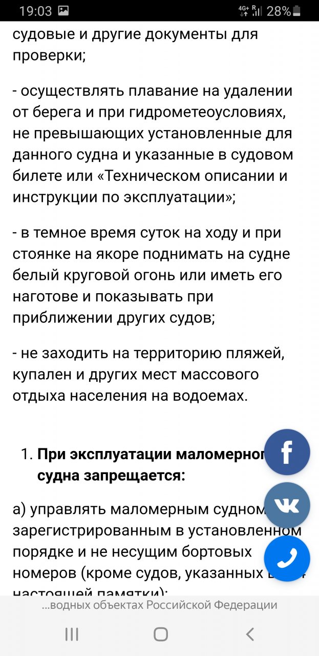

Что то не пойму, в правилах же написано что без огней нельзя

Нашел где зарыта истина. По новым правилам судно до 6 метров с мотором до 30 лс может не иметь навигационных огней. Такому судну в темное время запрещено перемещаться. Остальным в темное время рекомендуется использовать безопасную скорость.
4 198
Юра, ссылочку на документ можешь дать?
Георг Ом
01.07.2016
5 917
1 866
Богородск
Технический регламент таможенного союза:
СТАТЬЯ 5. ТРЕБОВАНИЯ К МАЛОМЕРНЫМ СУДАМ В ПРОЦЕССЕ ЭКСПЛУАТАЦИИ И УТИЛИЗАЦИИ
44. Маломерные суда должны быть оборудованы: осветительными приборами, отличительными ходовыми огнями и средствами звуковой сигнализации. Гребные лодки и моторные лодки с подвесными моторами мощностью менее 22,1 кВт не подлежат обязательному оборудованию осветительными приборами, отличительными ходовыми огнями. В темное время суток разрешается эксплуатация маломерных судов только при включенных осветительных приборах и отличительных ходовых огнях.

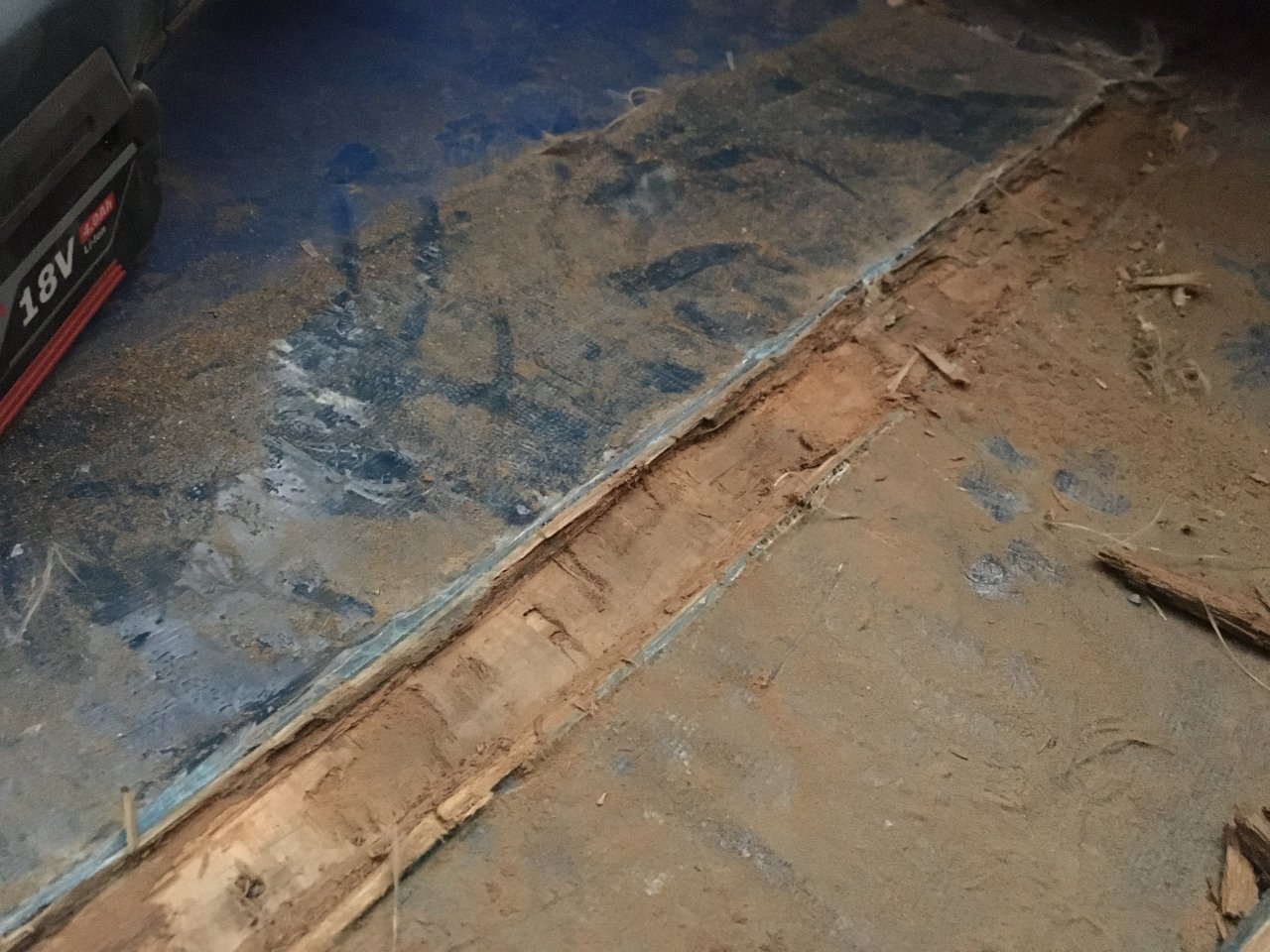

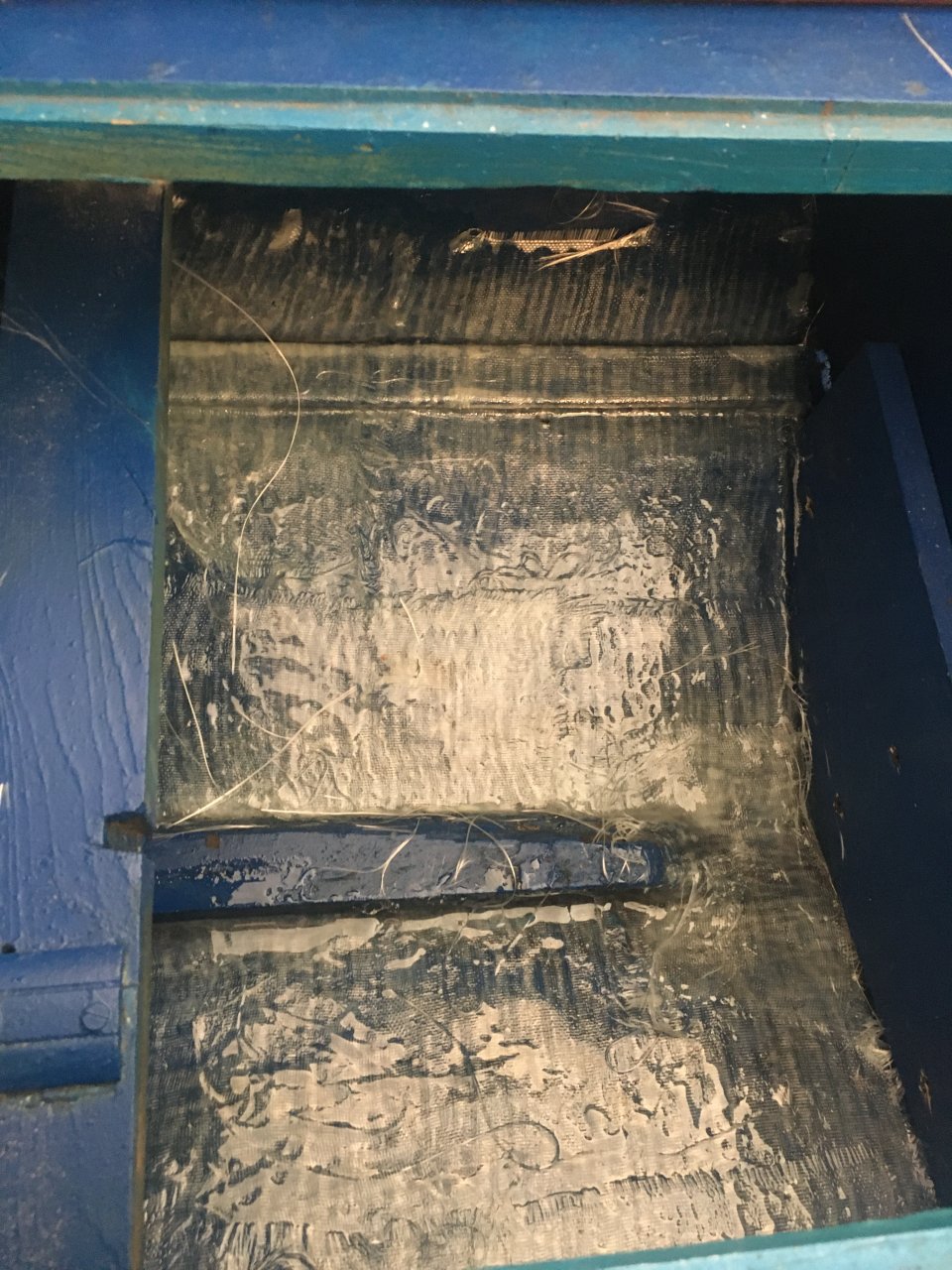

Сегодня занимался проводкой, и решил хорошенько осмотреть лодку на наличие повреждений, после нашего опыта хождения по волнам. Больше всего я переживал за транец, что его оторвет под весом мотора, но как оказалось с ним все хорошо. Но по какой-то причине от днища отклеился стрингер, теперь нужно клеить и укреплять его. Посоветуйте, как лучше сделать. Набор корпуса деревянный, стоит ли закрывать поврежденный стрингер стеклотканью или нет. Я хотел приклеить его на смолу, и сверху еще проклеить стеклотканью с напуском на днище
_NickY_
15.07.2019
955
236
Никита
Волжанка. Проект Малиновского
Нептун 23
Не дождался ответов и решил действовать самостоятельно.
247157

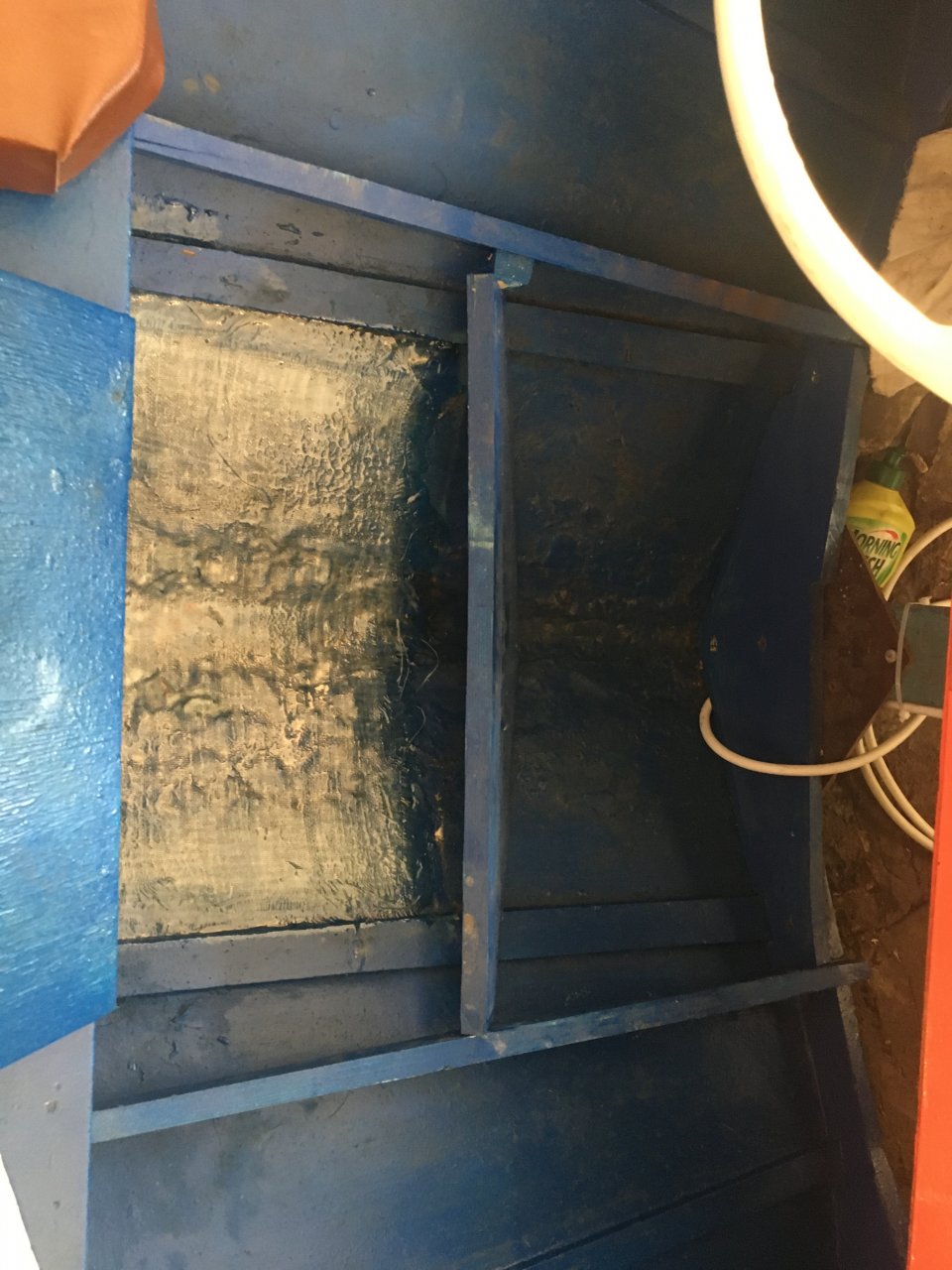

Сверху видно стрингер, от удара днище видимо деформировалось от недостатка прочности и стрингер оторвало от фанерного листа.
Сперва я приклеил смолой сам стрингер, а на следующий день положил 2 слоя ткани. Как видно на фото у меня отсутствует частично брус вдоль киля, над его восстановлением я займусь в скором времени, так как днище в этом месте поддаётся прогибам от нагрузки. 247158
Вот тут тоже видно его отсутствие, но было решено сперва добавить жёсткости, а затем вклеивать уже киль. Не хватает его метра полтора наверное, а так же частично сгнил стрингер, который я вклеивал. Видимо это и стало причиной его повреждения

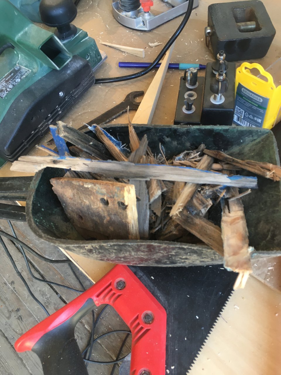

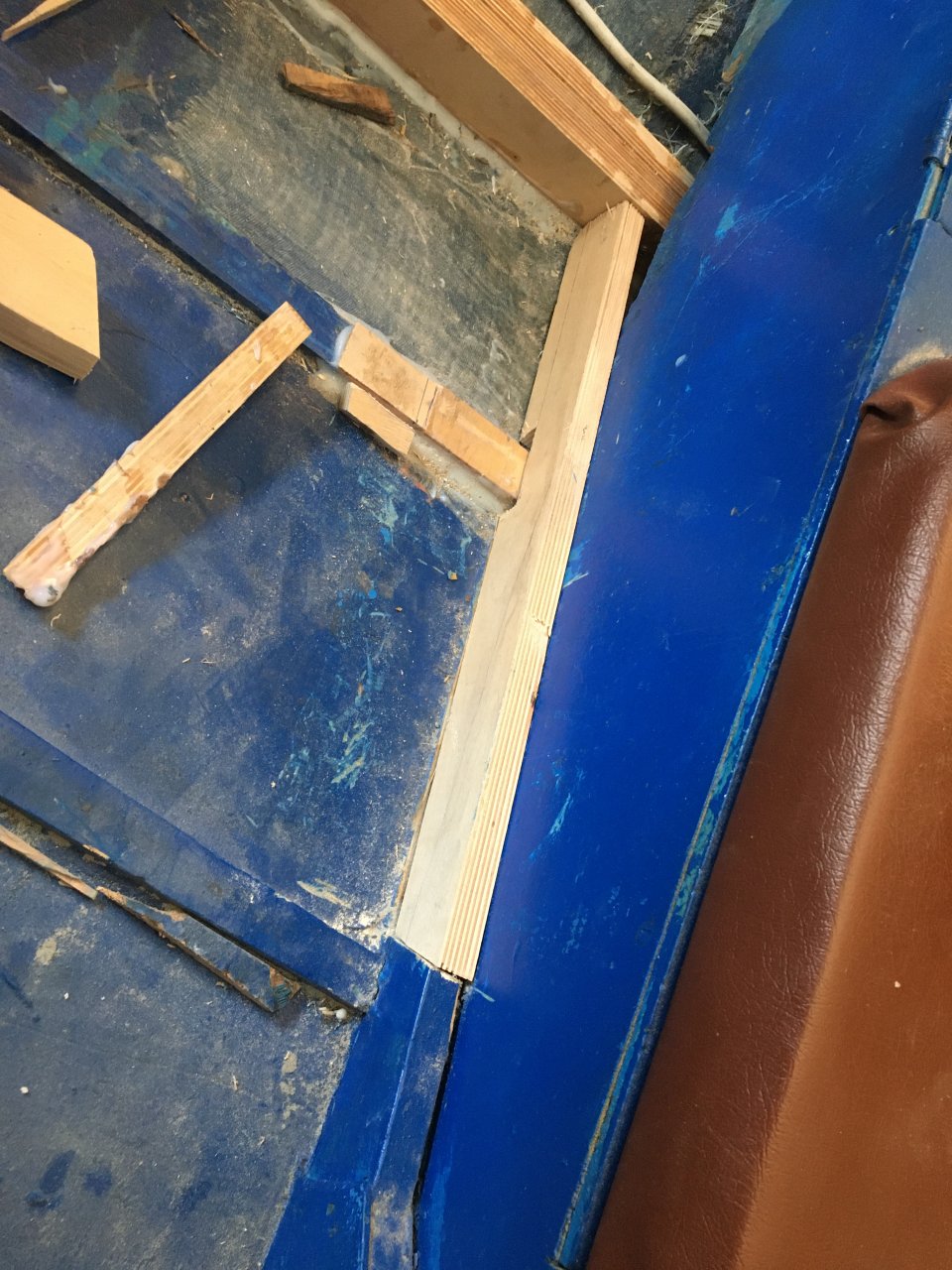

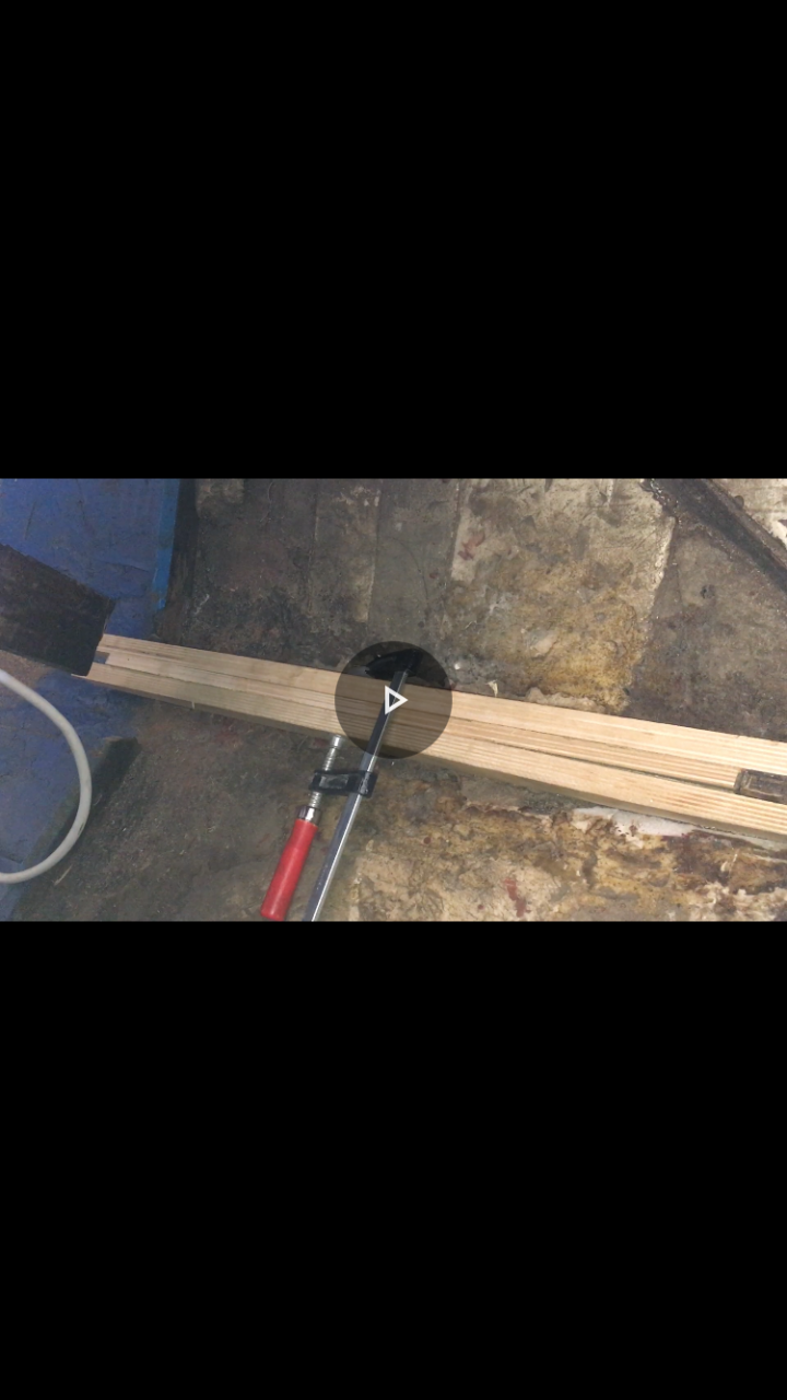

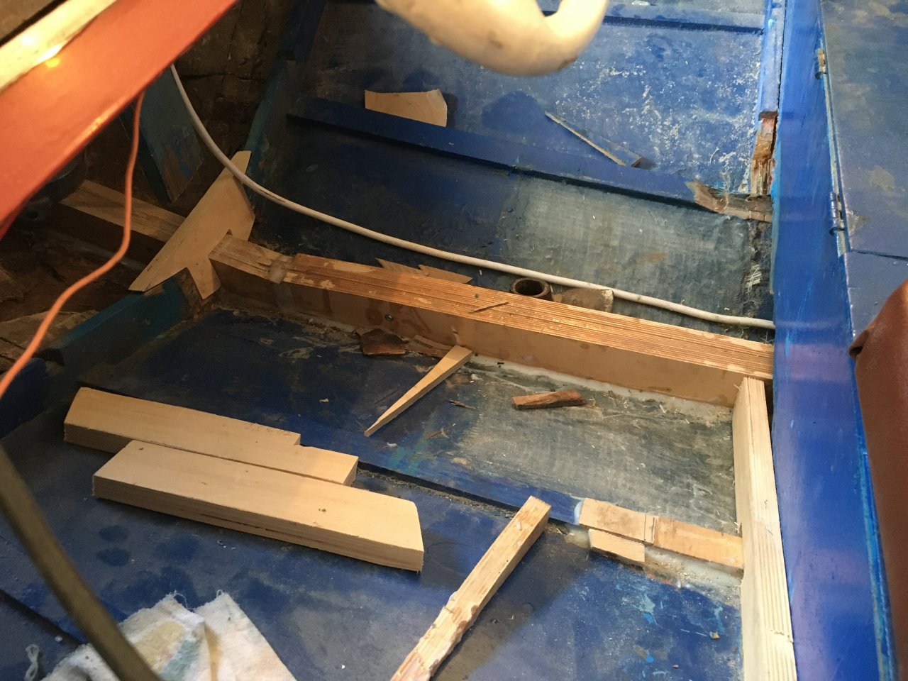

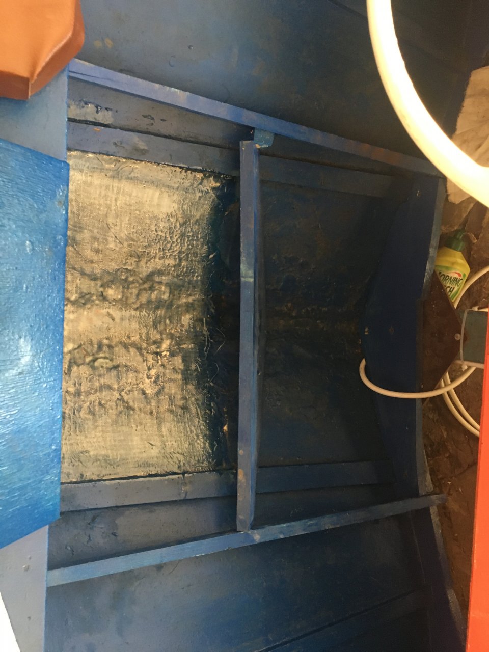

Новый сезон и новые ремонты. Сейчас плотно занимаюсь восстановлением, все что было ранее это детский лепет. Взялся я за ремонт набора. Делаю новый киль, попутно вырезаю гниль, на очереди новые стрингеры и шпангоуты. Сперва мне казалось что киль будет самым сложным, но в процессе оказалось, что стрингерам досталось куда сильнее. В двух местах стрингеры подгнили под шпангоутом, но там вставки получаются сантиметров 5, а вот в одном месте где в прошлом году у меня оторвало стрингер оказалось что прогнул он капитально и по хорошему его нужно менять более метра. Так же обшивка под ним тоже пострадала и требует ремонта, но думаю днище вырезать не придётся. На сегодняшний день уже практически вырезана вся гниль, требуется изготовить часть киля, отремонтировать 3 шпангоута и два стрингера.

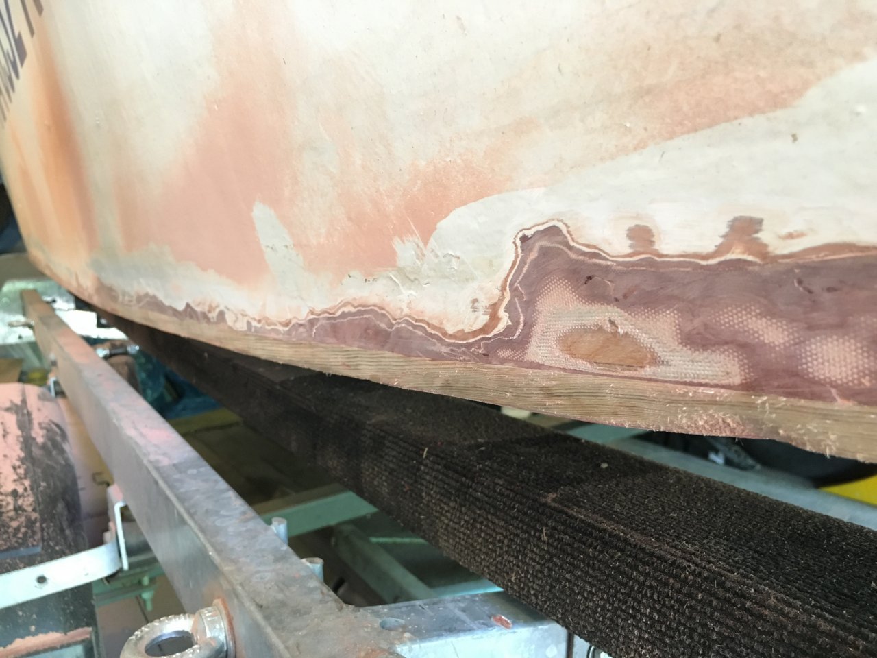

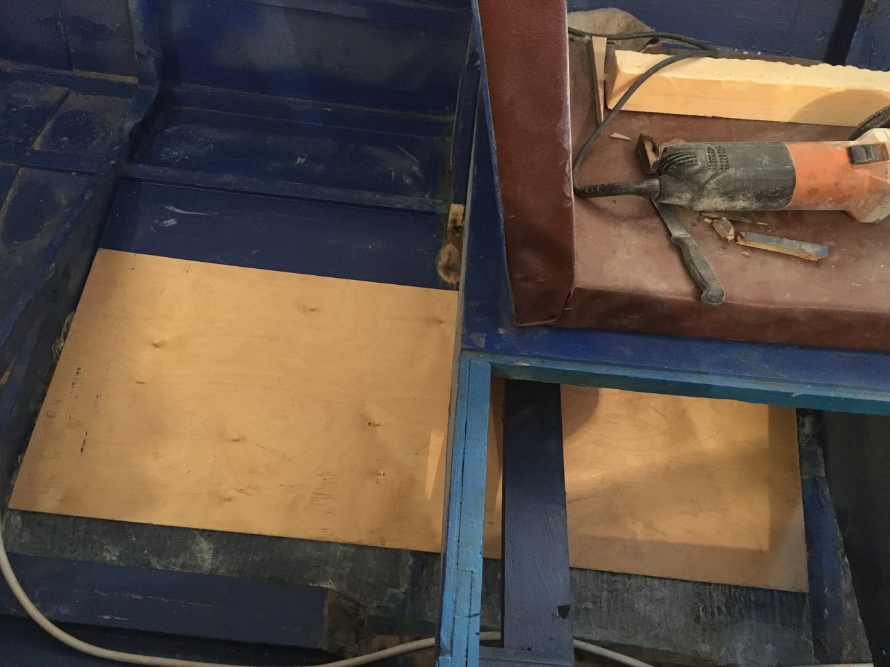

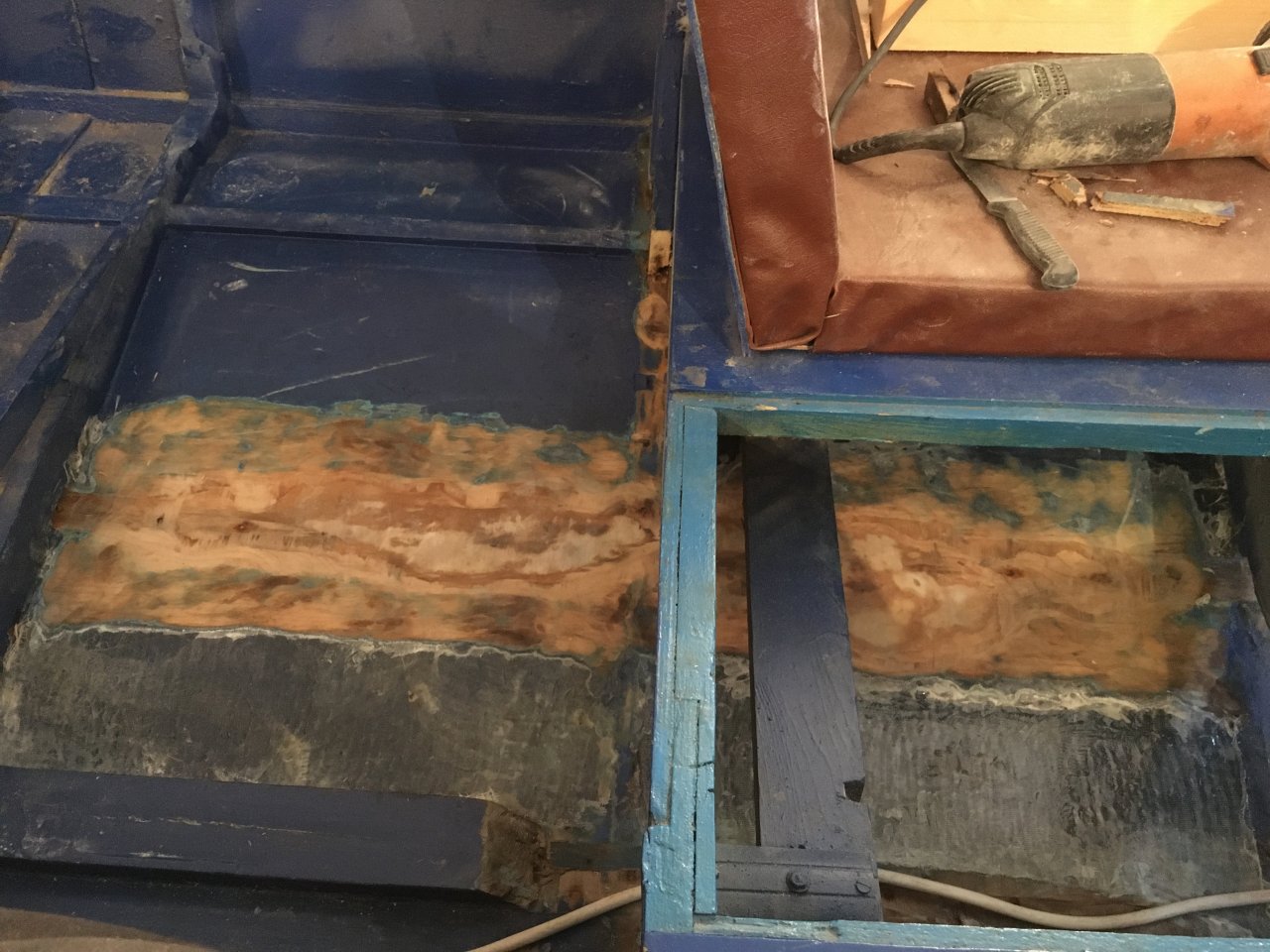

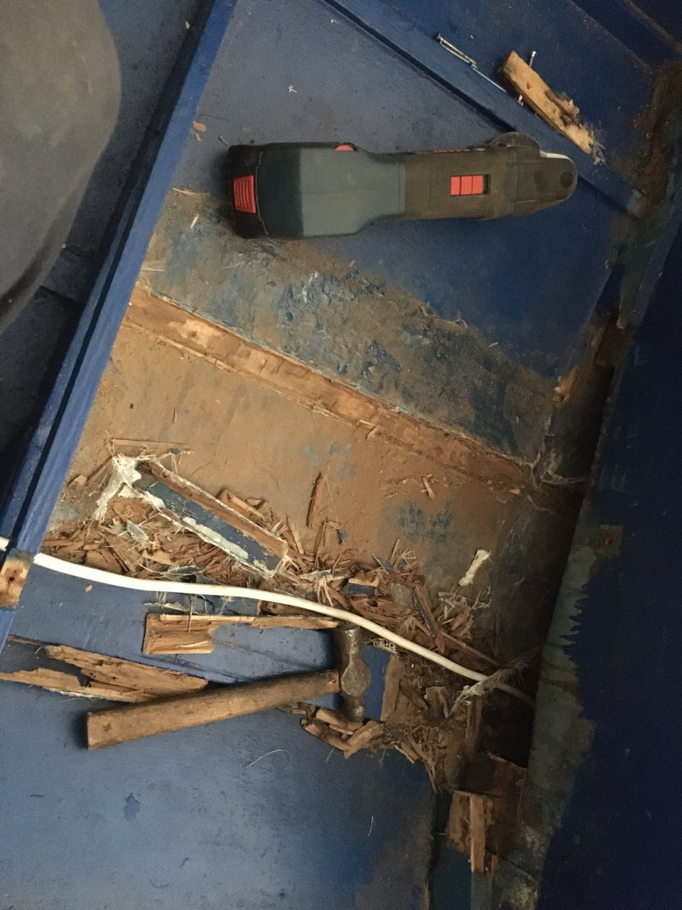

Работы продолжаются. Приходится очень много шлифовать, весь гараж в пыли. Под стрингером было замечено повреждение обшивки, начал зачищать труху. Местами фанера прогнила полностью, дотер до ткани. Сперва хотел сделать аккуратную вставку, но очень сложно её подогнать. Принято решение на ямы наносить эпоксидку с аэросилом, получится что-то вроде шпатлёвки и сверху положить лист 4мм. Следующим шагом будет изготовление стрингера и второй части киля

в общем с ремонтом набора я закончил. Вклеил 1,5 метра киля, отремонтировал два стрингера и 3 шпангоута.
Уже обкатали два полных дня по Москве, хорошо есть место где можно оставить катер под присмотром на ночь, чтобы не катать его домой.
Вылезли ещё две проблемы. Откуда-то незначительно поступает вода через киль снаружи и лопнула ткань на стыке днища и борта. Киль временно подклеил снаружи в месте где мне кажется может протекать вода, осенью планирую крупный ремонт со снятием краски и полной проклейкой корпуса. С бортом такая же история, делаем быстрый ремонт и на воду.
