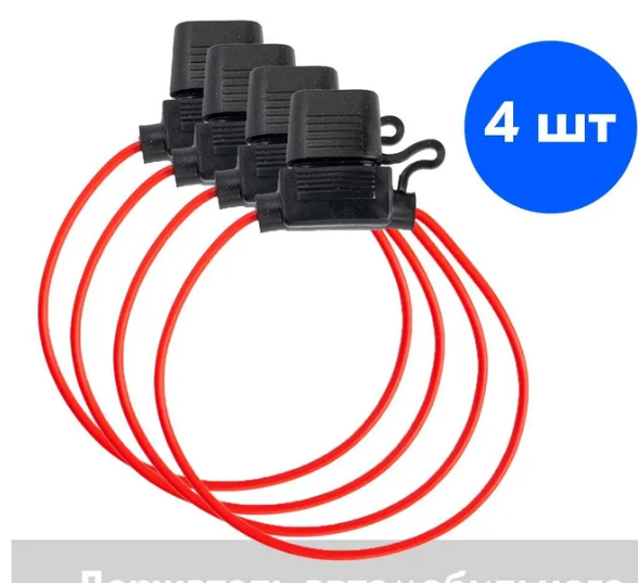

Вот такие я хотел повесить на каждый потребитель.246502 только конкретно эти имеют сечение провода 0.6мм2, я так понимаю, что надо чтобы провод совпадал по сечению с основным, т.е. имел 4мм2? и какие предохранители тогда ставить, если лампа в фаро искателе примерно 50ватт(старого образца как в волге) то это менее 5А, а на ходовые итого меньше, а предохранители если не ошибаюсь с 7.5 начинаются

Вот такие я хотел повесить на каждый потребитель.Посмотреть вложение 246502 только конкретно эти имеют сечение провода 0.6мм2, я так понимаю, что надо чтобы провод совпадал по сечению с основным, т.е. имел 4мм2? и какие предохранители тогда ставить, если лампа в фаро искателе примерно 50ватт(старого образца как в волге) то это менее 5А, а на ходовые итого меньше, а предохранители если не ошибаюсь с 7.5 начинаются
После блока предохранителя или колодки без проблем , в проге стояли такие
Основной на 20-25А,на потребители 10А.На 7.5 идут на уж совсем маленькие лампочки,типа подсветки кп.
Хотя по большому счету на потребители преды нафег не нужны,это уже изголяние какое то.
У тебя там три четыре проводка,они все в доступности,наружи,ампераж никакой...
Не бойсь-не сгоришь...
Поставь один основной и этого хватит.

И скажите кто-нибудь, провод с предохранителем должен быть того же сечения что и провод в который врезаюсь?

Желательно.И контакт-надежный.В смысле-соединение.
Вовсе не обязательно...
У тебя не силовые линии.С обязательным пропаем(а не скрутки)всех стыков проводов...
Ставь спокойно колодки предов те,которые найдешь....При кз,при любом раскладе пыхнет сперва пред на 10А,а не твой провод на 0.65....
Так что,будь спок.падения напруги в столь малотоковой сети,коей является твоя проводка,из за участка меньшего сечения-не будет.

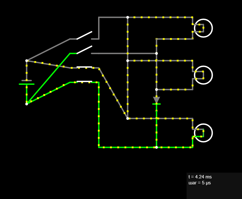

Добрался я до гаража и порезал старую проводку, но не полностью, решил не менять целиком все же. Буду тянуть новые провода от акб, а на потребителях будут старые.
Теперь я не могу разобраться со своими тумблерами. У меня есть тумблеры п2т 246507 и я хочу подключить к нему топовый и навигационные огни. Я хочу чтобы в одном положении можно было включить только топовый огонь, а в другом топовый и навигационные. Возможен ли такой вариант? Попытался нарисовать схему, но кажется я запараллелил цепи

Теперь я не могу разобраться со своими тумблерами. У меня есть тумблеры п2т Посмотреть вложение 246507 и я хочу подключить к нему топовый и навигационные огни. Я хочу чтобы в одном положении можно было включить только топовый огонь, а в другом топовый и навигационные. Возможен ли такой вариант? Попытался нарисовать схему, но кажется я запараллелил цепи
Возьми тестер или лампочку,и прозвони положения "нз" своих тумблеров.Но,навскидку-к средним клеммам питание.К крайним- нагрузка.

вроде разобрался как сделать, для моей задумки нужен диод. Вот схема того что я хотел сделать
246513
