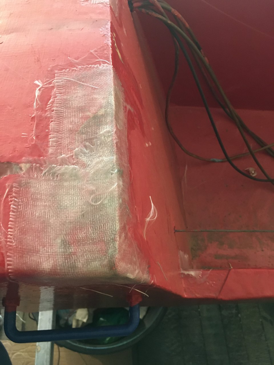

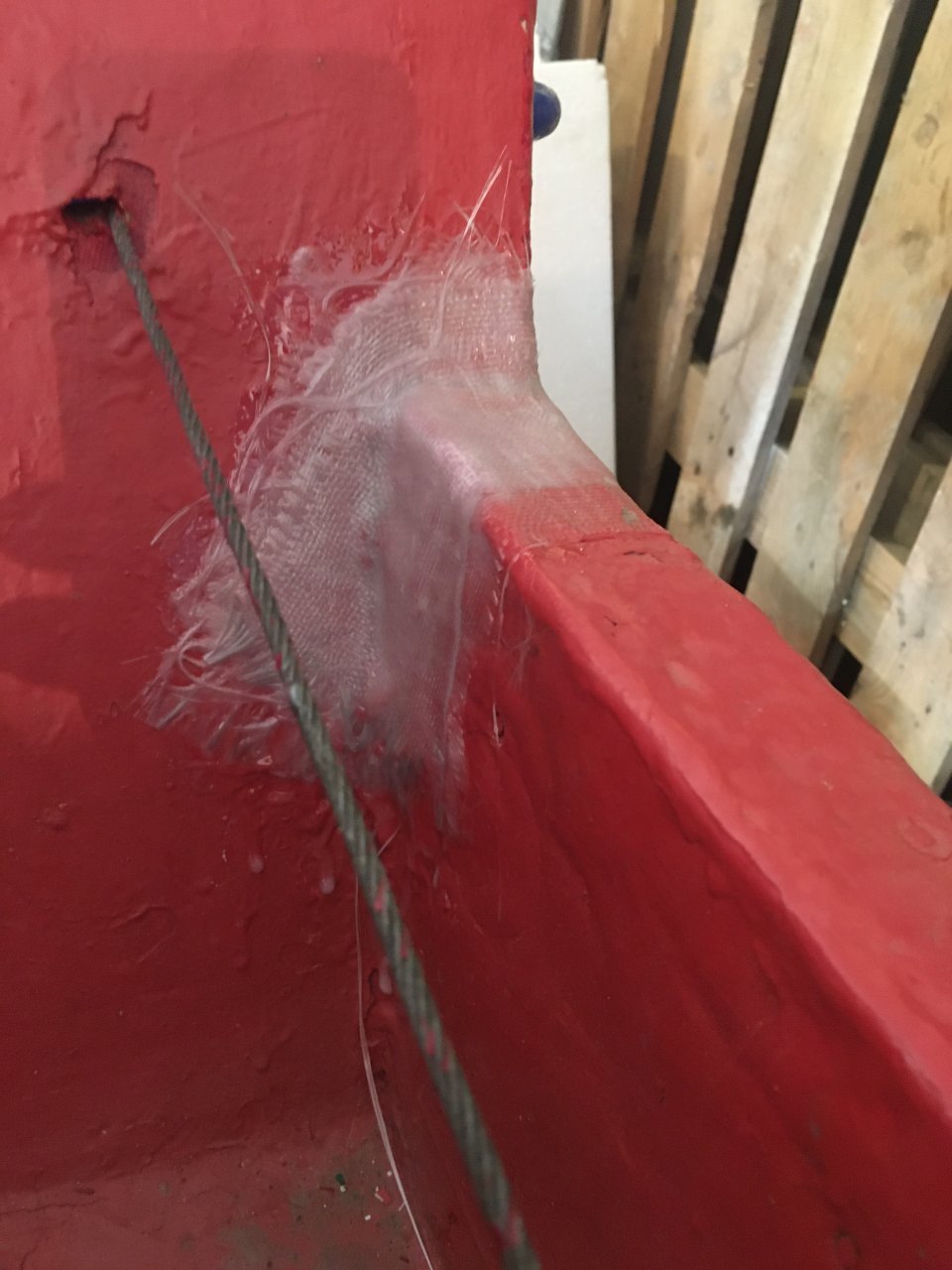

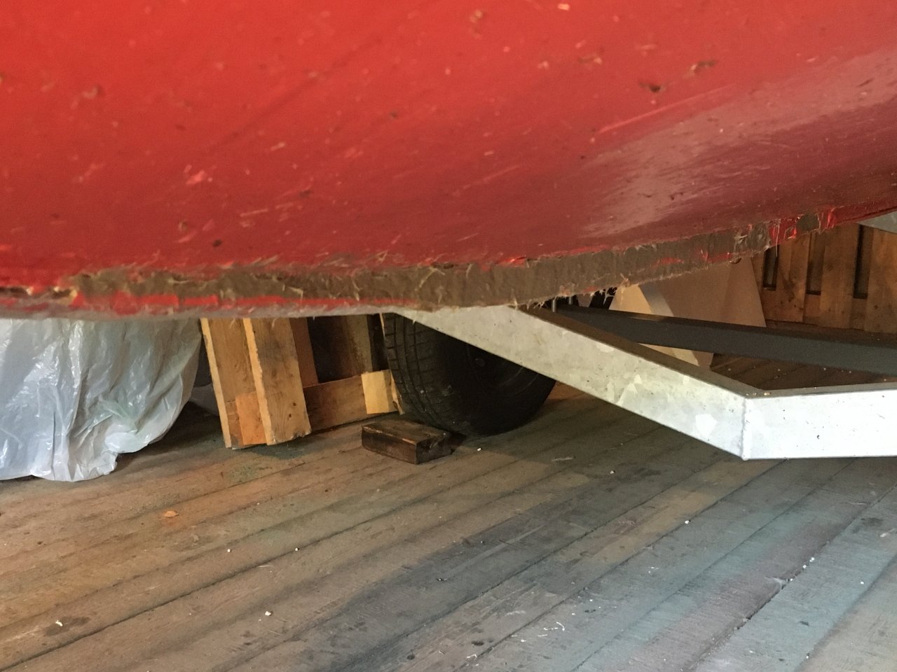

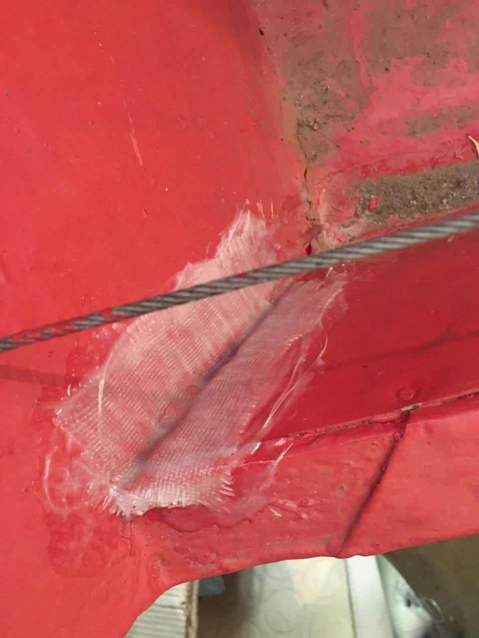

Ну вот лодка перевезена домой и поставлена в гараж для доделок перед первым легальным спуском. В ходе прошлогодних перевозок на прицепе с мотором по разбитой дороге в районе транца треснула краска. Осмотр не показал повреждений корпуса, но на всякий случай все трещины были зачищены и укреплены смолой и стеклотканью.

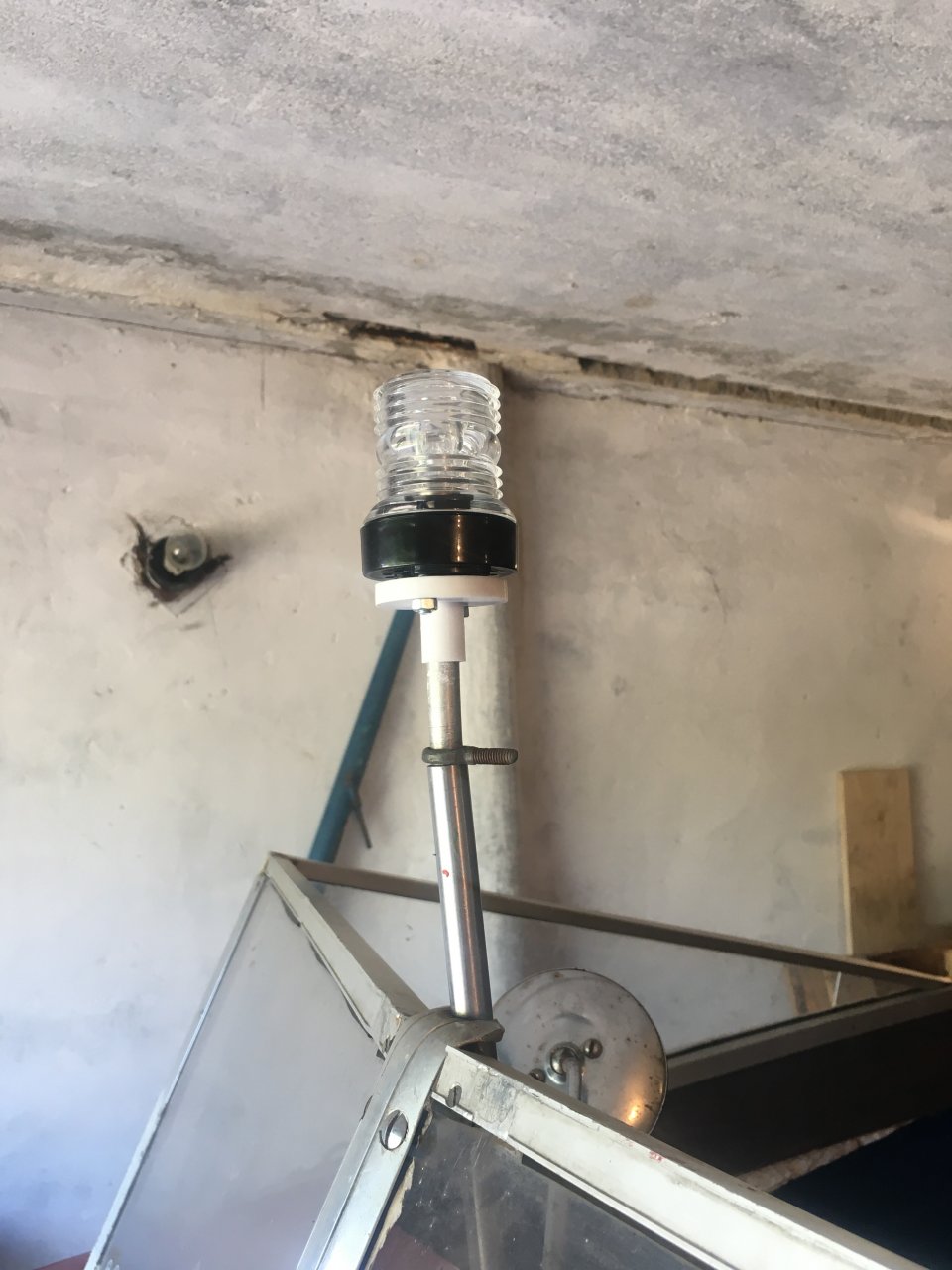

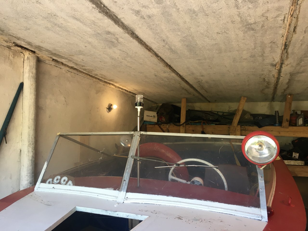

Так же установил новый топовый огонь, купленный ещё в прошлом году. Его крепление напечатал на принтере. Всё подошло отлично.

Ну вот лодка перевезена домой и поставлена в гараж для доделок перед первым легальным спуском. В ходе прошлогодних перевозок на прицепе с мотором по разбитой дороге в районе транца треснула краска. Осмотр не показал повреждений корпуса, но на всякий случай все трещины были зачищены и укреплены смолой и стеклотканью. .
Вот на этом фото(№1)-видны ошибки при ремонте.Прежде,чем накладывать стеклоткань,нужно разделать трещину и залить ее смолой с обрезками стеклоткани.А уж потом-накладывать латку сверху.Тогда будет-"намертво"!

На первом фото там такая щель из-за накладки на транце. Там тоже треснула краска, поэтому я решил ее укрепить. Главные опасения у меня на втором фото, с обеих сторон появились трещины, под краской ещё лопнула ткань, а вот на дереве под тканью повреждений я не увидел, а так как я замешал смолы больше чем мне было нужно, решил все трещины проклеить сразу. Но в любом случае спасибо за совет, буду иметь ввиду:good:

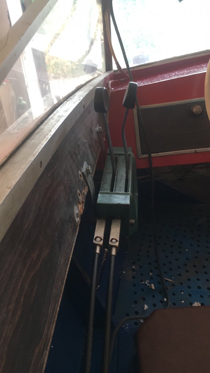

Всем привет! И так, дистанционное управление готово и уже частично установлено на катер. 246440
После установки мотора сделаю подробные фото как все реализовано. Перед установкой мотора хотел проверит его в бочке, и опять нет искры. Сперва была на одном цилиндре, потом не было совсем, потом снова на одном. В итоге плюнул на контакты и заказал комплект электронного от Самоделкина, вот только почта решила меня подставить и чтобы доставить посылку за 100 километров им нужна неделя…видимо следующие выходные опять пройдут мимо нас. Ну а пока есть время решил заменить проводку. Установил на мотор диодный мост от скутера и теперь нужно подключить его к акб и освещению.

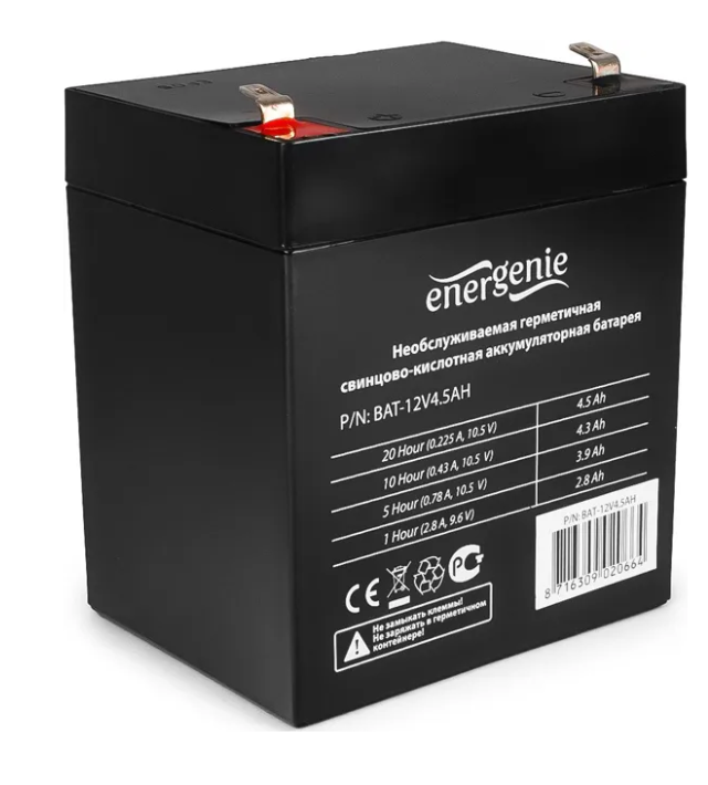

Про конденсатор тоже видел в интернете, ноя не знаю как они работают и что с ними происходит когда они полностью заряжены. Посмотрел АКБ, нашел такой.246469 Мне получается 3 провода надо подключить к нему, каким образом это лучше сделать?

Про конденсатор тоже видел в интернете, ноя не знаю как они работают и что с ними происходит когда они полностью заряжены. Посмотрел АКБ, нашел такой.Посмотреть вложение 246469 Мне получается 3 провода надо подключить к нему, каким образом это лучше сделать?
А на стоянке ты чо,от конденсатора будешь запитываться?:lol:насоветуют же...
Ставь аккум и не заморачивайся...он и буфер он и источник питания...
Провода для твоей примитивной проводки пойдут и полтора квадрата.
Выдери с любой автопроводки што в жгуте идут(особенно с грузовиков или савецкие,в толстой изоляции которые)с них и делай.
Предохранители поставь на главную цепь(хотяб один)-пальчиковый,в магазе торгующими запчастюльками на газ-паз камаз,найдешь.Да любая колодка в принципе пойдет,и под евро тоже.
