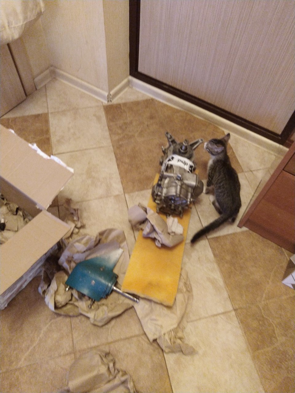

Сейчас ехал домой и уже подъезжая пришло сообщение, что посылка ожидает меня в пункте выдачи. Купил редуктор для 23 и мотор на всякий случай. Скоро будет много вопросов, так как двигатель я собирал лишь однажды и мотоцикл стоит уже 10 лет в гараже
ИнспекторКот произвел первый осмотр:)
P.S. до вчерашнего дня мы думали что это кошка. извините за качество фото, фотографировал на овчарку:D

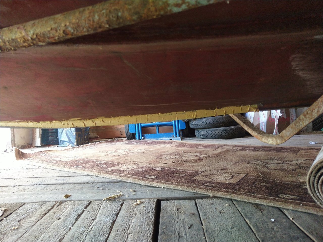

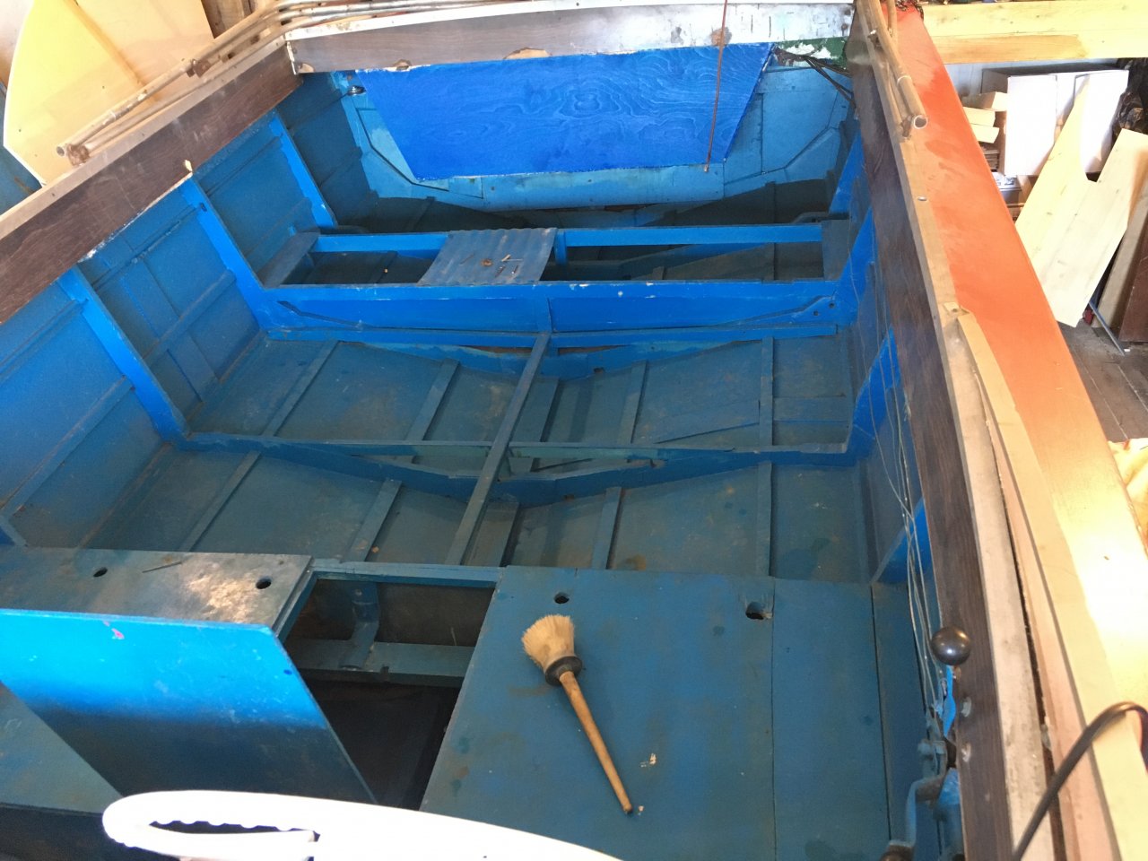

Давно не писал и вот добрался до гаража. Повозились с женой пару часов. Я зашпатлевал щель под килевой пластиной на эпоксидную шпатлевку. Лютая штука оказалась. Мешать надо по весам, я же мешал на глаз и в итоге первый замес начал застывать через 5 минут очень неожиданно быстро, но вроде все получилось.

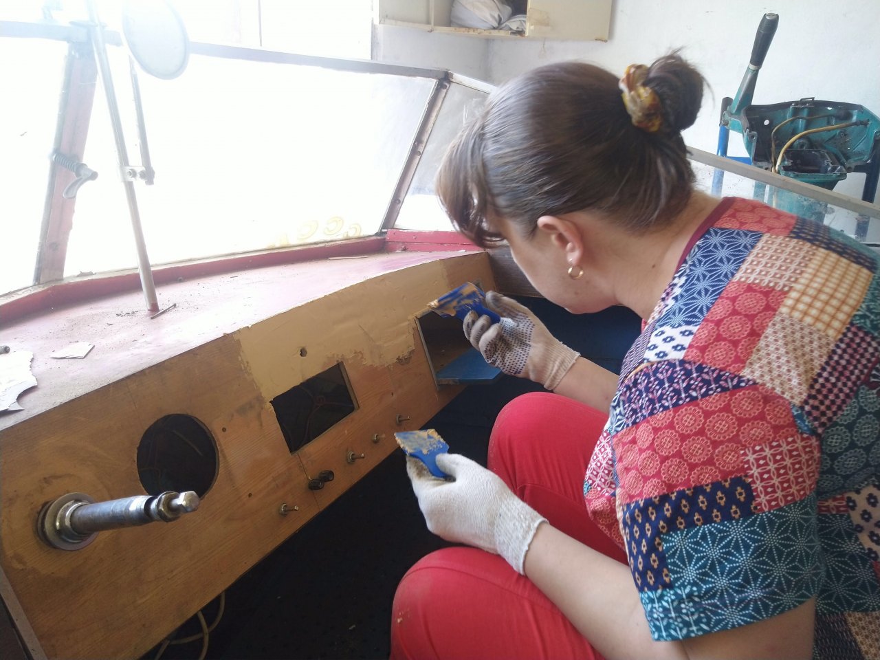

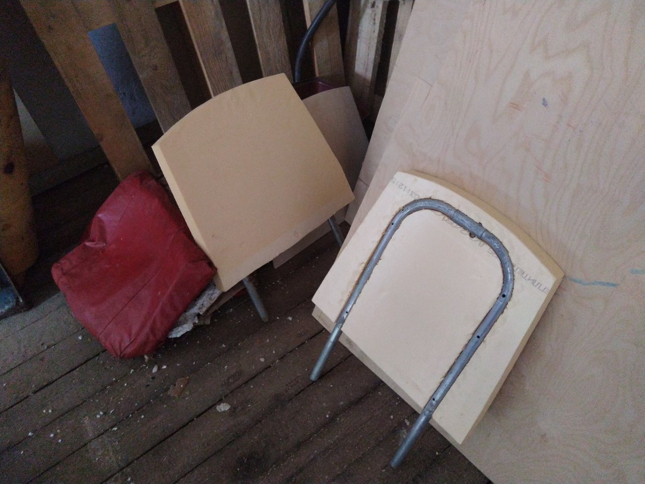

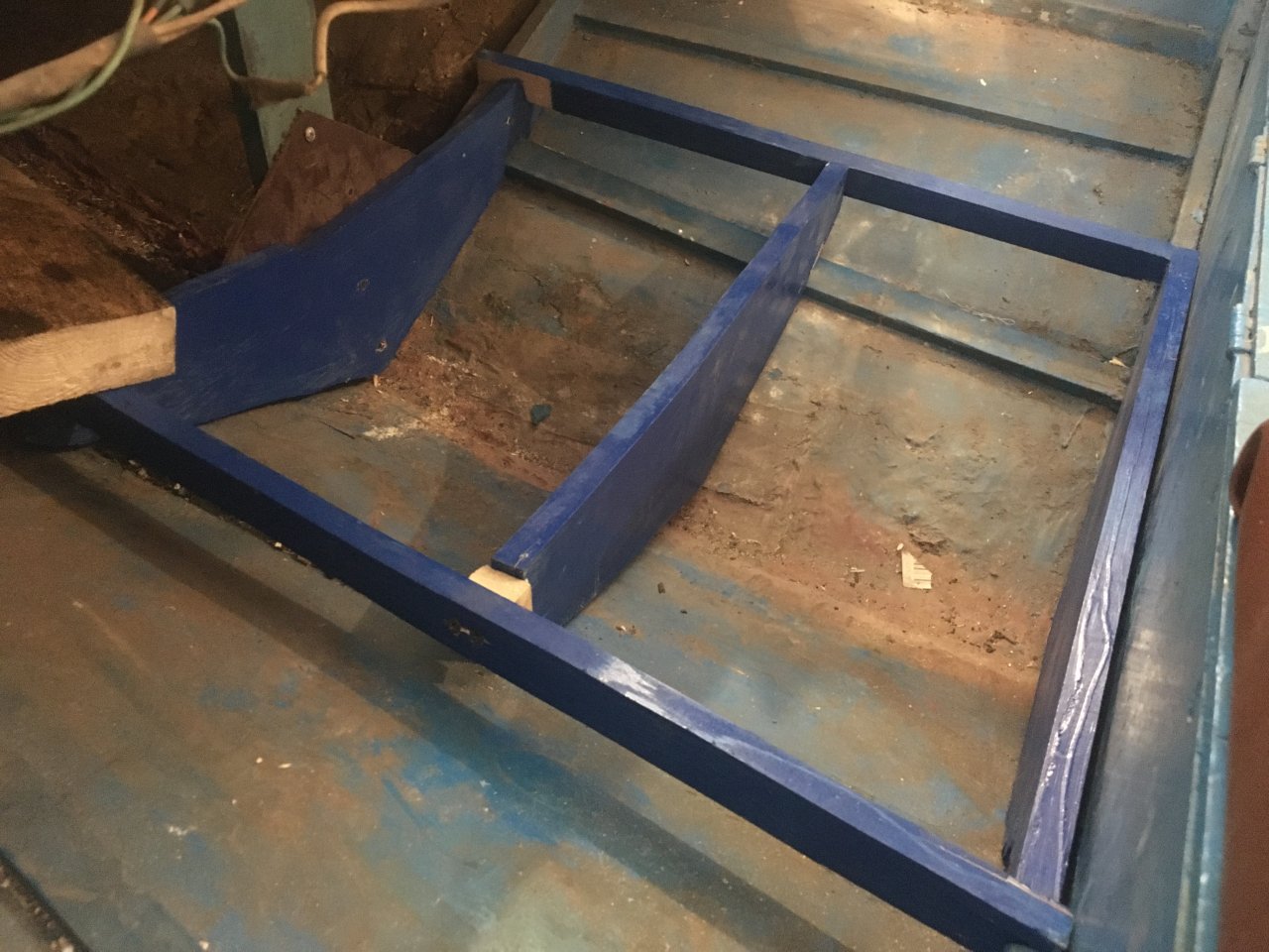

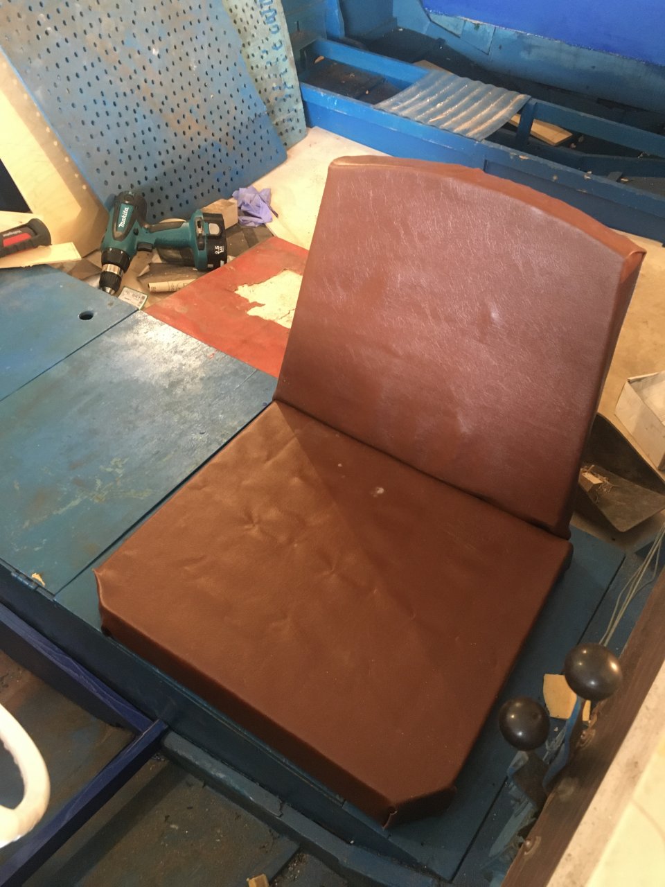

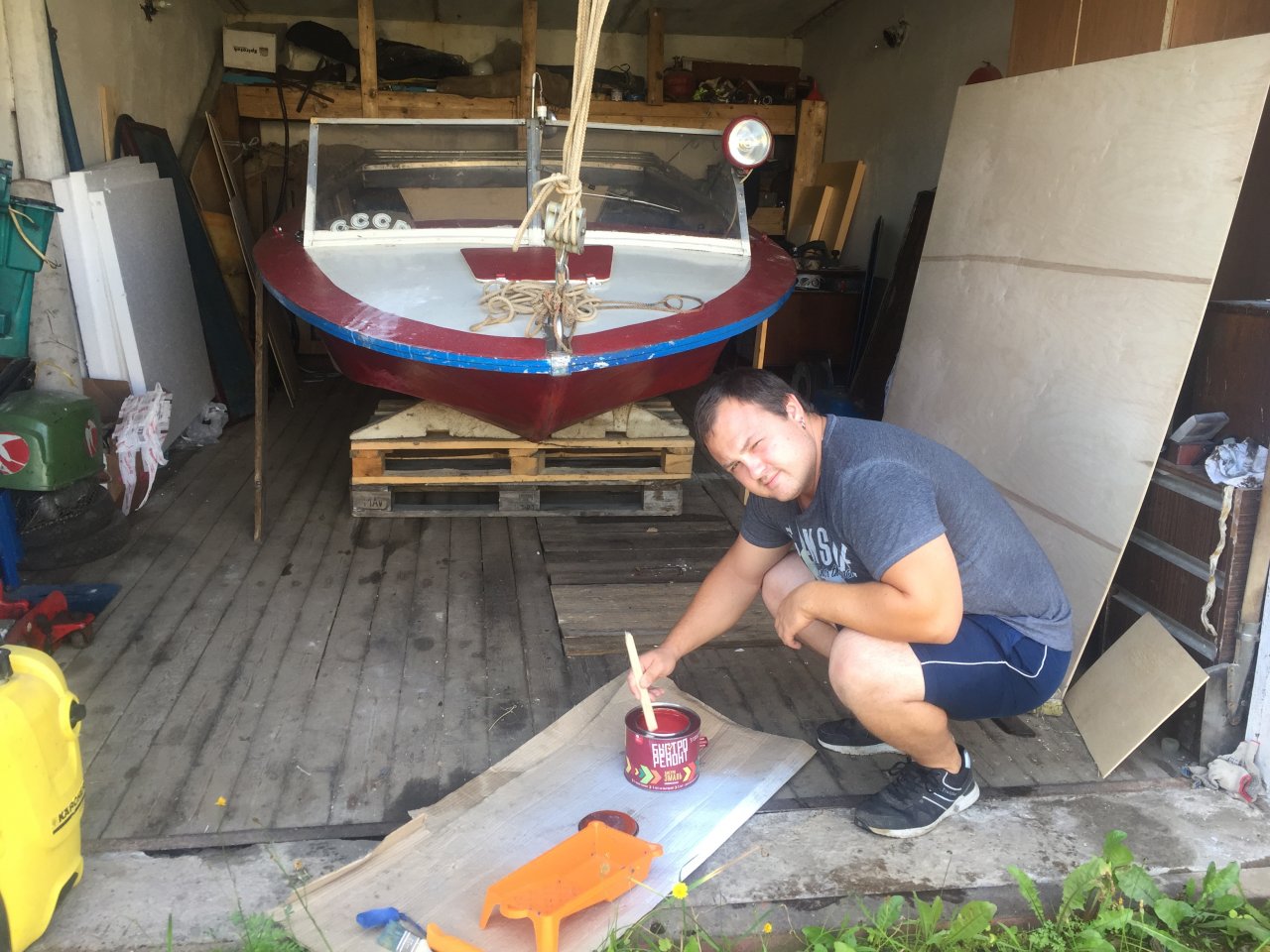

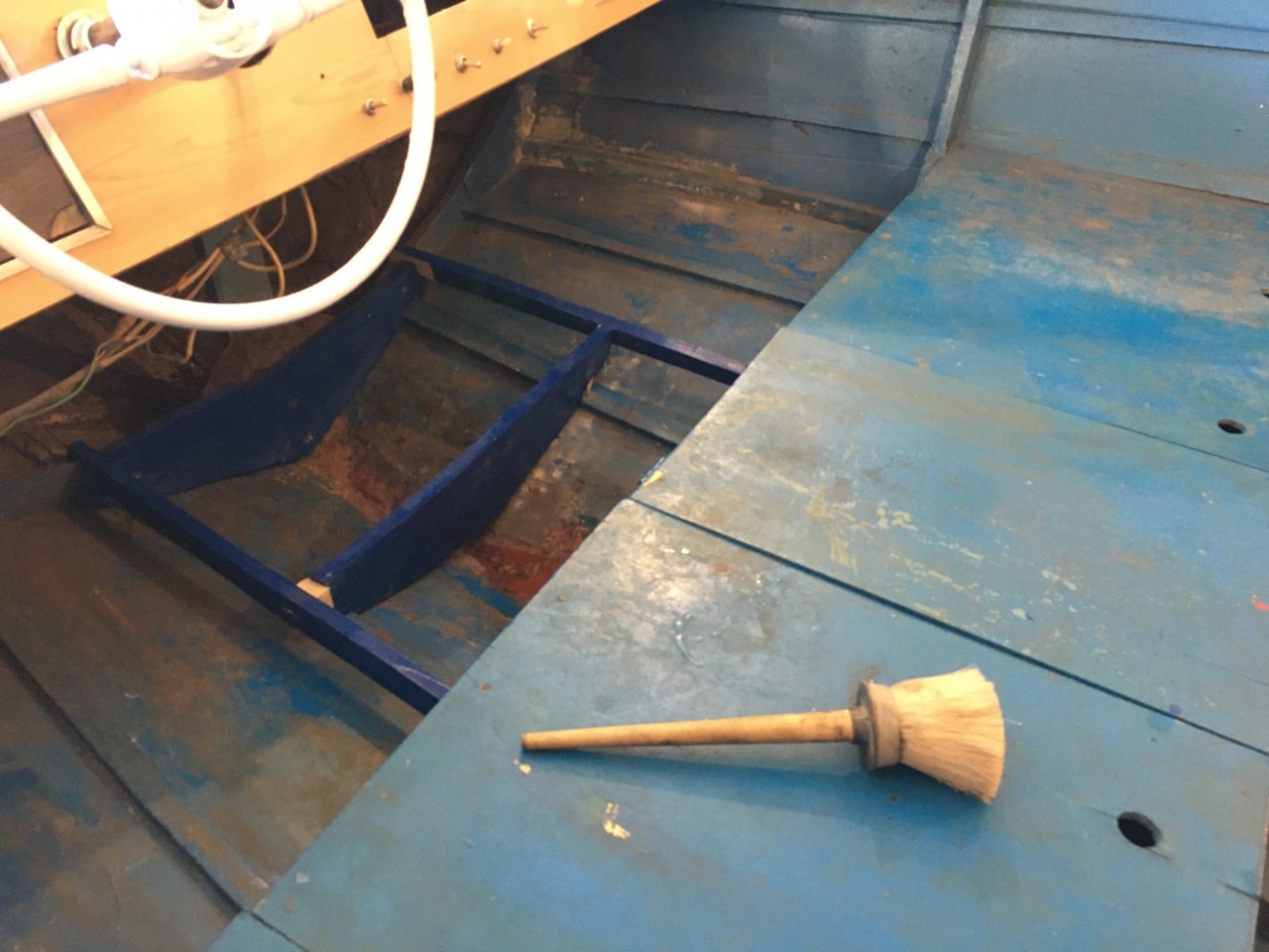

Работы с катером активно продолжаются! Скоро перейдем к покраске, а пока занимаемся внутренним обустройством, на воскресенье если позволит погода будет банный день.
Жена очень помогает вымеряя всякие детали и не только, один бы я замучился крепить эту фанеру на рецессе. Приятно что она тоже прониклась к нему и теперь есть ощущение что мы делаем его вместе и для себя.
Немного новых фото.
P.s. сиденья как видно на фото я сделал и Эппс, сверху ещё хочу сделать тонкий слой пародонта или вспененного утеплителя, видел в магазине тонкий. Но Эппс все же мягкий и деформируется от нажатий на него. Чем можно его покрыть чтобы сделать жёстким? Может лаком каким-нибудь, не разъесть его?
И ещё, краску я выбрал алкидно-уретановую, можно ли ей красить на старую краску?
182780
182779
2 110
Стекломат и эпоксидная смола, получится пластиковая сидушка;)
По краске, только методом "тыка" можно узнать, попробуй на каком то не ответственном участке, будет понятно поднимет она старый слой или нет.
У гас уже был готовый вариант, просто они уже отслужили свое, поэтому делаю новые кресла по такой же технологии.
Про краску, я имел ввиду нужно ли грунтовать старую краску, или можно на старую? Старая краска толи ПФ толи ГФ.

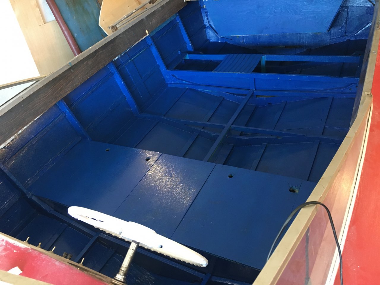

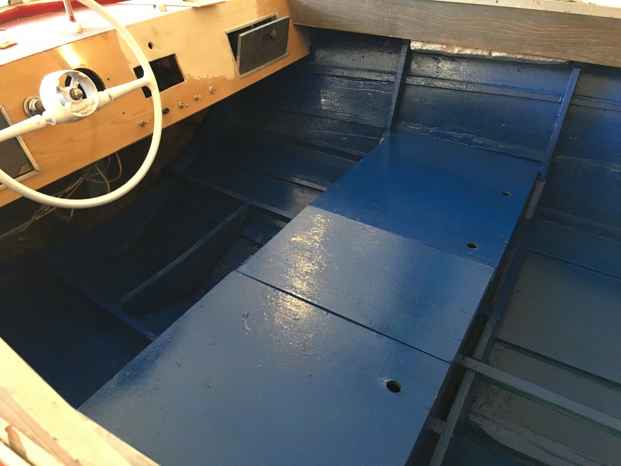

Ну вот спустя почти 2 месяца(из-за травмы не мог) снова приступили к восстановлению. Сегодня наконец-то начали красить. Пока только один слой одного цвета.
С
186733
186734
Справа первый слой новой краски

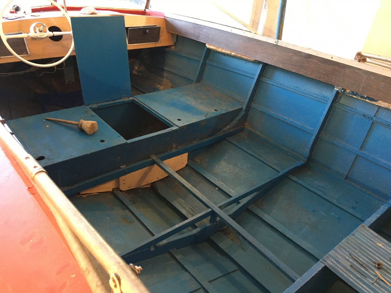

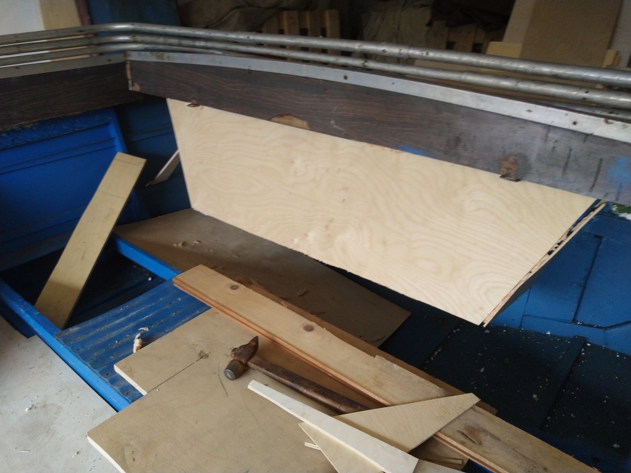

Привет Реставраторам! Фотографии без пояснений, поэтому могу ошибаться... Показалось, что набор фанерного корпуса изнутри (на транце и на днище в р-не транца) Вы зашиваете фанерой? Набор по-моему должен дышать. По той же причине волнистый настил (из пластика, покрашен синим ) для Вашей лодки не очень подходит. Деревянный решетчатый настил делается съемным, чтоб после покатушек или во время многодневных походов его снимать, осматривать настил, набор. обшиву и удалять загнивания, сушить в поднятом виде. А обшивку изнутри и снаружи мыть и чистить. Такая роскошь, как деревянная лодка требует отличного, без гнили материала, ухода и хранения почти как лошадь. Удачи!:drinks:
_NickY_
15.07.2019
955
236
Никита
Волжанка. Проект Малиновского
Нептун 23
Приветствую! Нет, это просто показалось вам:D
Фанера под транцем это нижний лист с самого транца, а остальное это просто какие-то обрезки лежат.

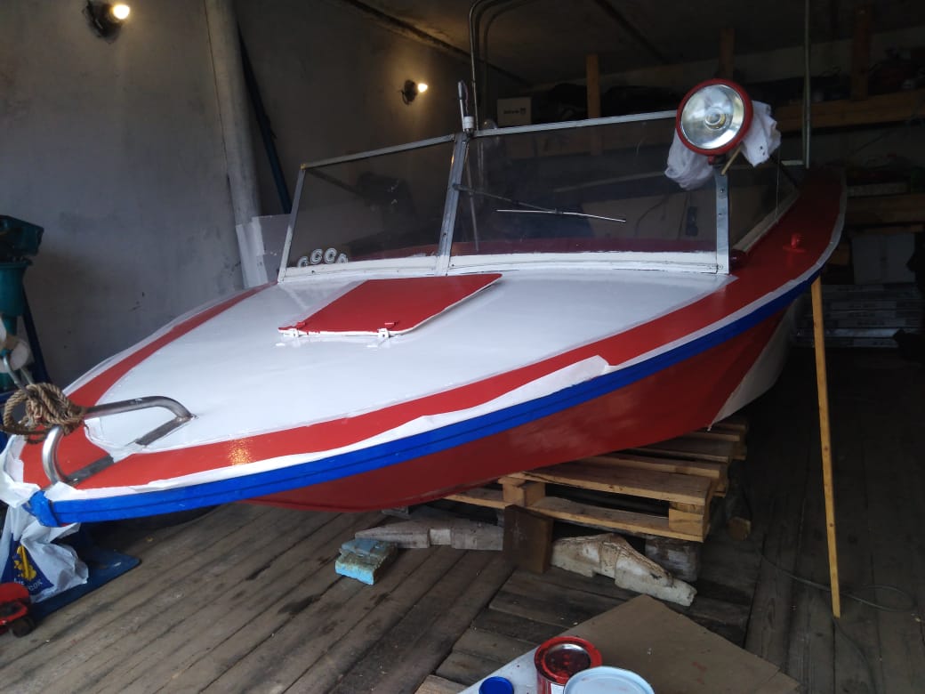

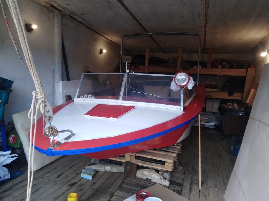

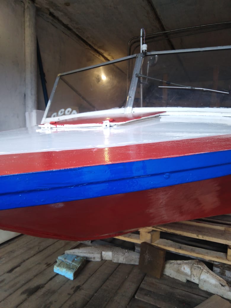

Покраска продолжается!
Начали красить белым цветом, пока только первый слой и обновили синий полосу по контуру.
Уже заметно как сильно меняется внешний вид.
На следующих выходных, если все получится будет пробный спуск на воду и нормальные фото на улице.
По традиции несколько фото

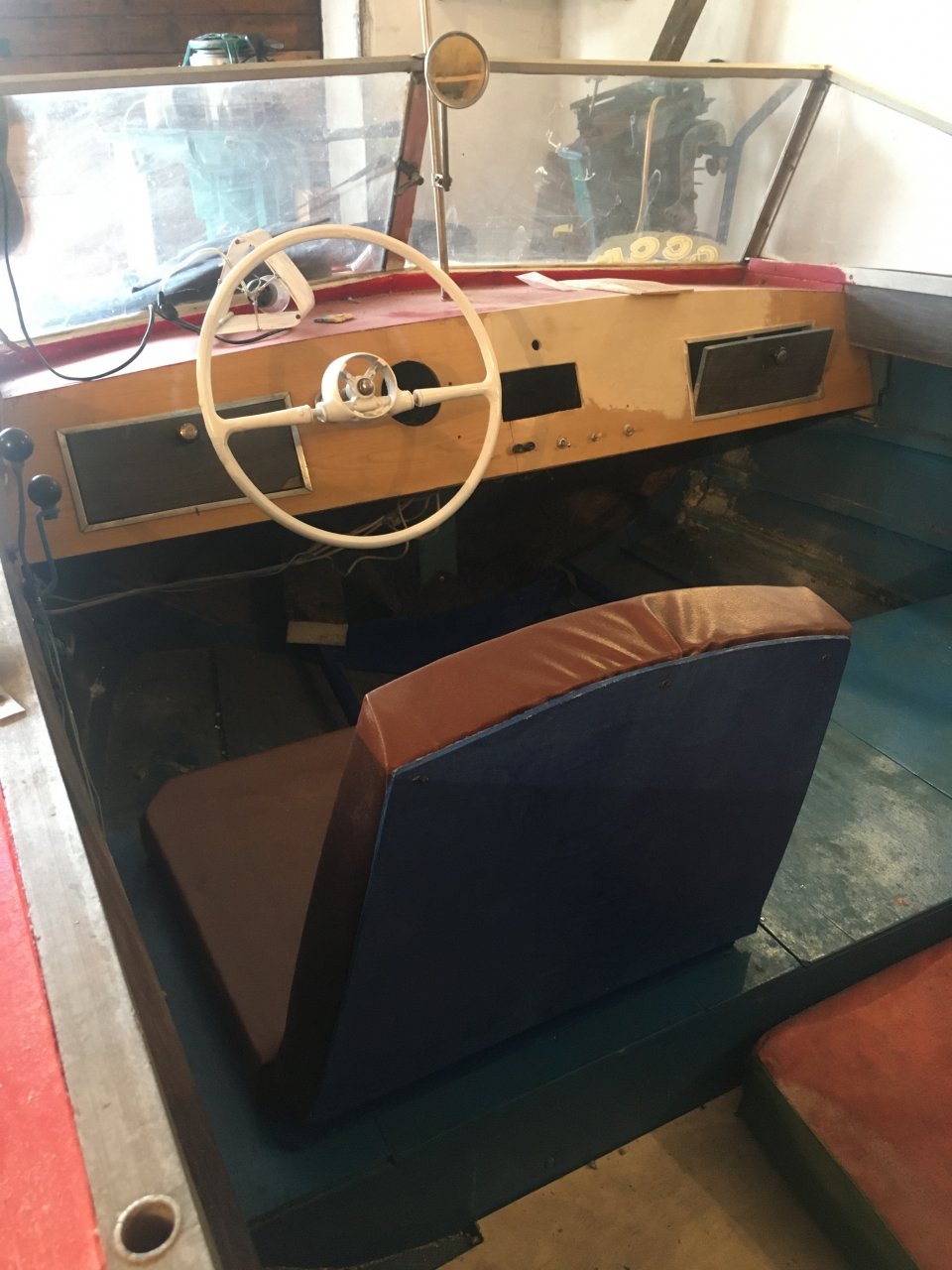

Ну вот наконец-то снова начал заниматься катером. Уже 3 года как он у меня, но занимаюсь я им очень мало. За это лето надеюсь наконец закончить его.
сделал одно кресло. Второе ждёт установки на каркас и обтяжки.
Начал восстанавливать каркас в передней части катера, с ним практически готово.
Покрасил руль.
Несколько фото проделанной работы.

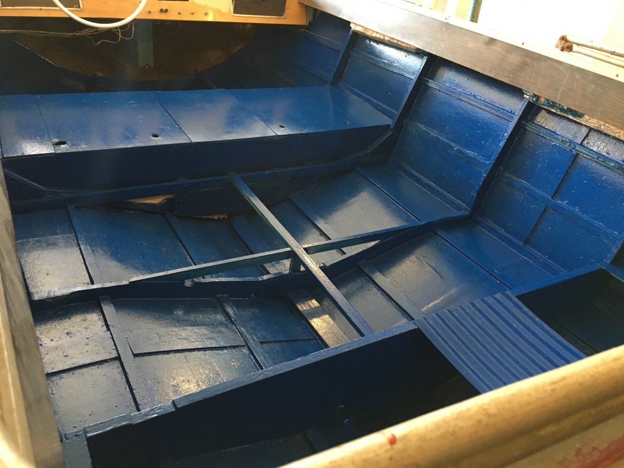

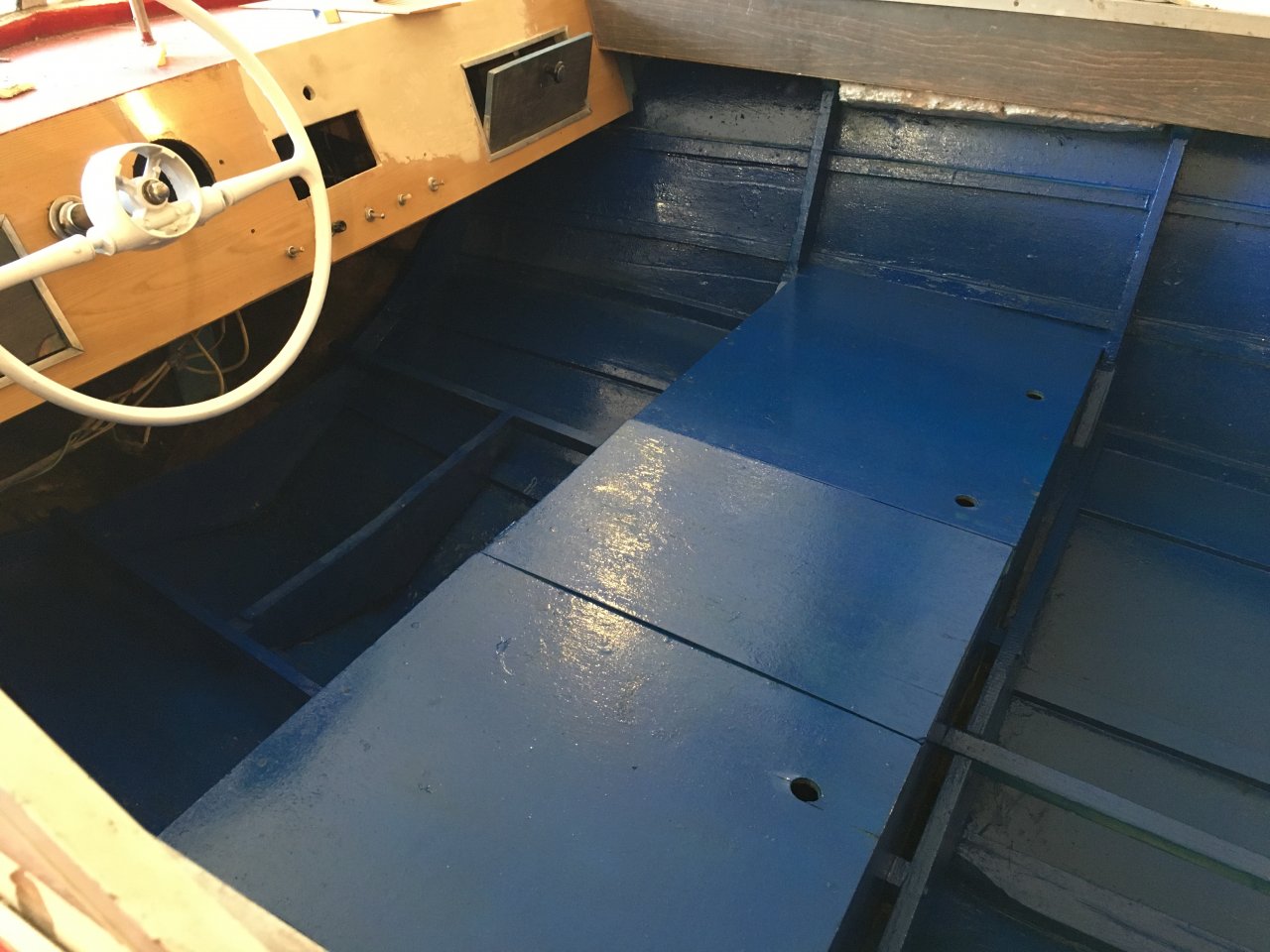

Подготовка катера продолжается. Сегодня перекрасил корпус внутри. Надышался краской, но результатом я доволен.

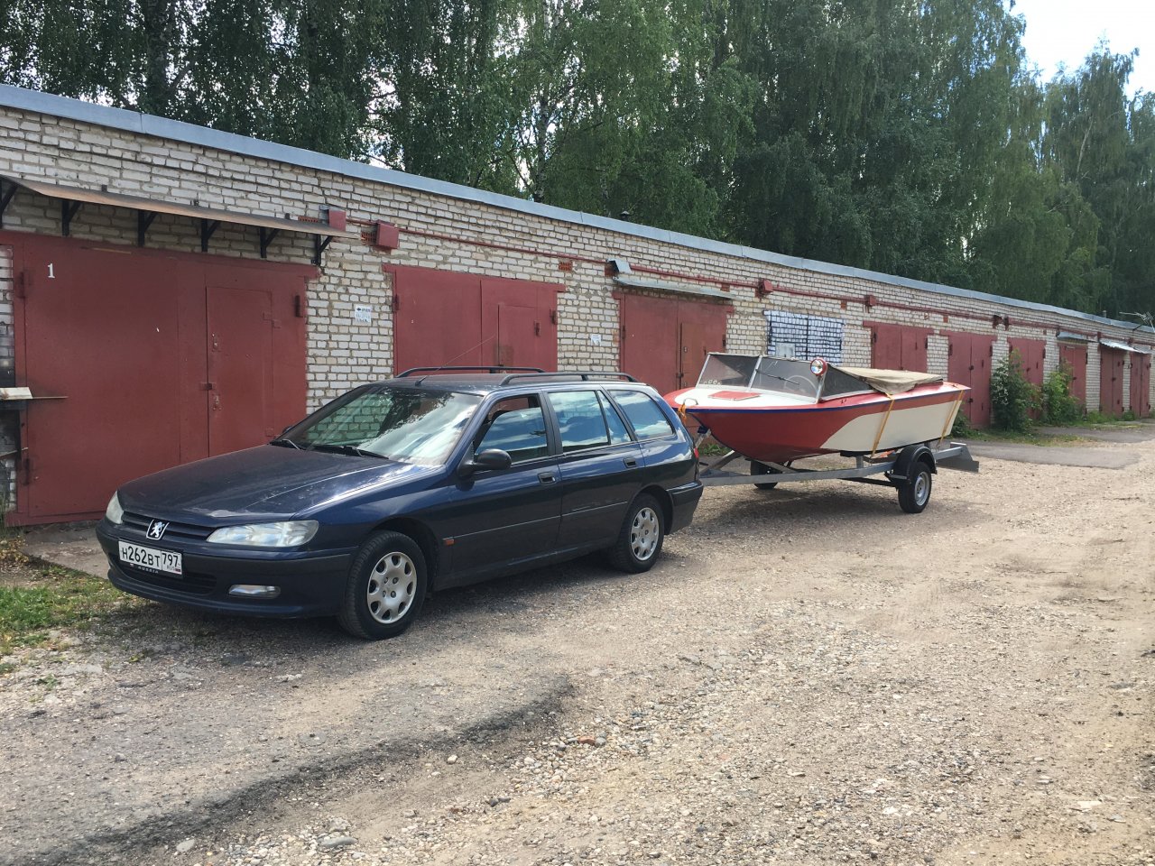

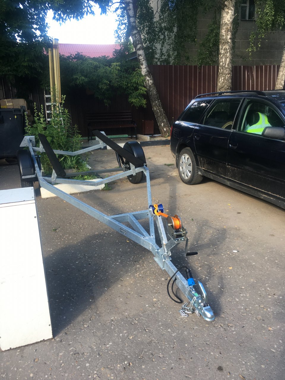

Всем привет! Подготовка к спуску все ещё продолжается. Сегодня приобрели новый прицеп для катера, завтра повезём в ГАИ. В выходные планируем переставлять с тележки и уже повезём к воде. 3 года работ подходят к концу и наконец-то надеюсь будет спуск на воду!

232342
Погрузка прошла успешно. Отправляемся к воде!

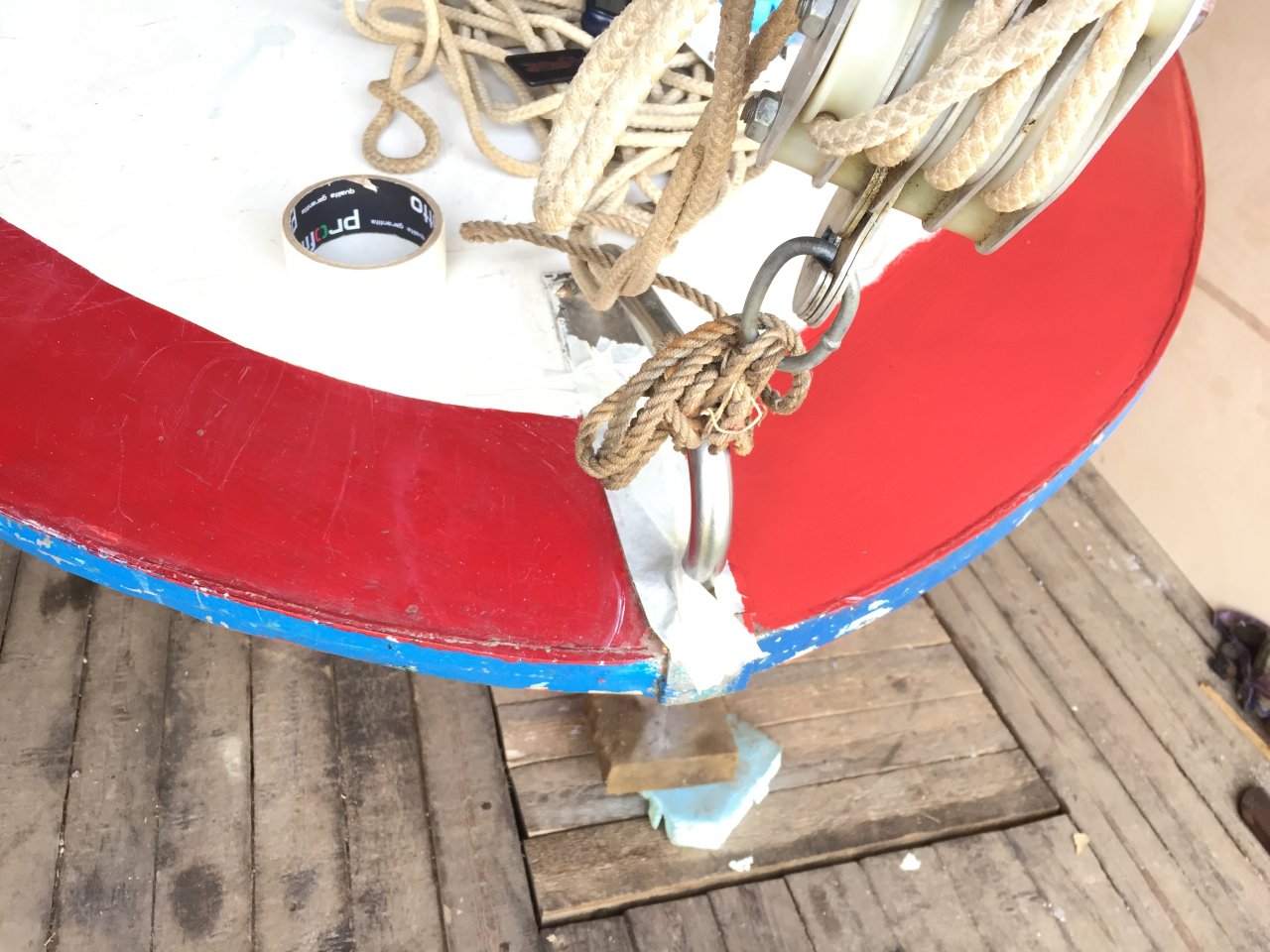

В общем с катером все хорошо, вода нигде не протекает, единственный момент - под килевой пластиной, где от удара немного пострадал сам киль, я заделывал щель эпоксидной шпатлевкой, но ее вымыло водой. Надо попробовать что-то посильнее, может со стекловолокном.

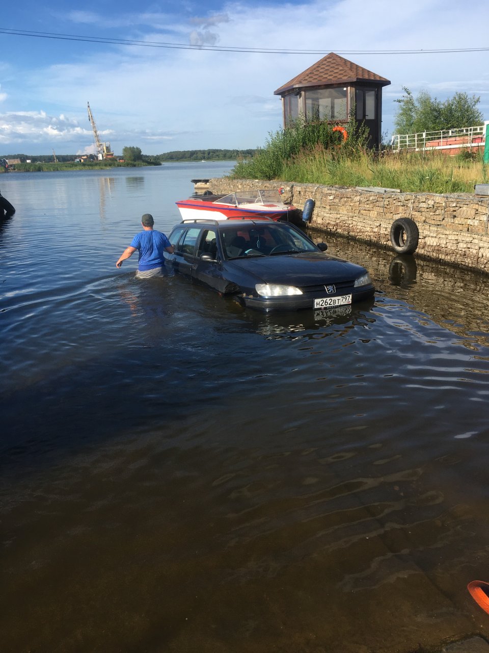

Катер мы немного обкатали в Москве и после успешного спуска поехали на Волгу, где нас и ждали неприятности.
В процессе спуска на воду на машине подвели тормоза и она уехала в воду. В результате затопило весь салон и случился гидроудар в двигателе. На сервисе сказали что загнула 2 шатуна.

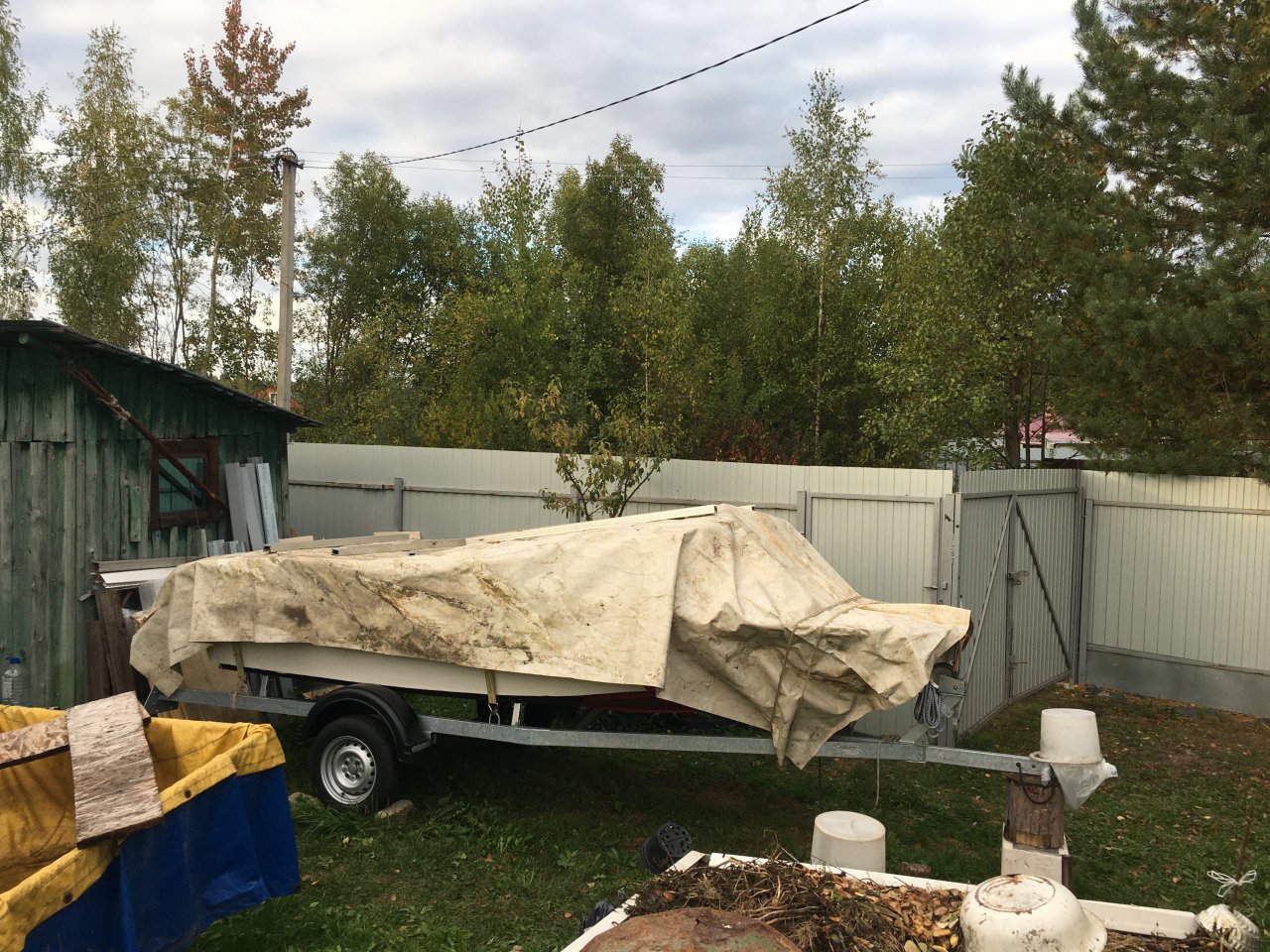

Пока катер стоит на зимовке нужно накидать план действий на весну, так как гараж теперь занят машиной не известно на сколько и не совсем понятна дальнейшая судьба катера (кто не знает о чем речь, если коротко то в гимс потеряли реестр со сведениями об учёте).
За пару раз что мы спускались на воду было установлено что эпоксидный шпатлёвка и вода не совместимы. Все что я заделывал под килем вымылось полностью. Хочу сделать свою шпатлёвку из эпоксидный смолы и наполнителя, но никак не могу вспомнить что за наполнитель можно использовать…
Так же хочу спросить совета. Я немного переживаю за прочность катера. Думаю покрыть днище снизу в пару слоев эпоксидкой и пройтись внутри по шпангоутам и стрингерам. Это предаст прочности?
Так же хочу спросить совета. Я немного переживаю за прочность катера. Думаю покрыть днище снизу в пару слоев эпоксидкой и пройтись внутри по шпангоутам и стрингерам. Это предаст прочности?Посмотреть вложение 238240
Скажите пожалуйста , почему у меня на бывшей лодке кг 10 лежит шпакли, на днище, на палубе, ходил по ней, до сих пор носятся на плоскодонке, прыгая по волнам, и нечего не лопнуло, неговаря уже про то что то смыло?
Так я даже сильно неи@ебывался, тяп ляп, и непомню ,чтоб эпоксидную шпаклю, вобще в руках держал когда ни будь
Может у вас лодка металлическая, а не деревянная, может вы не клали слой в 2 сантиметра, я не знаю. Я из шпатлёвки лепил кусок деревянного киля и шпатлёвка для моих целей не годится.
