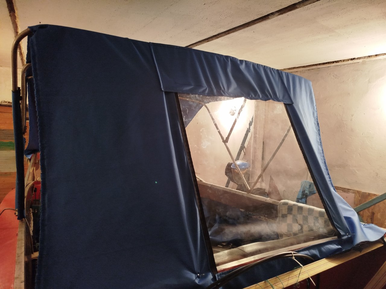

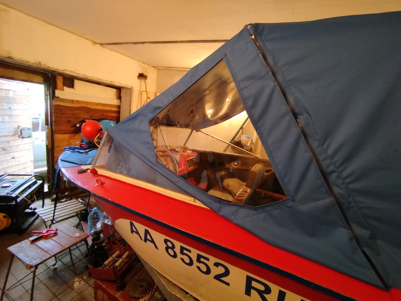

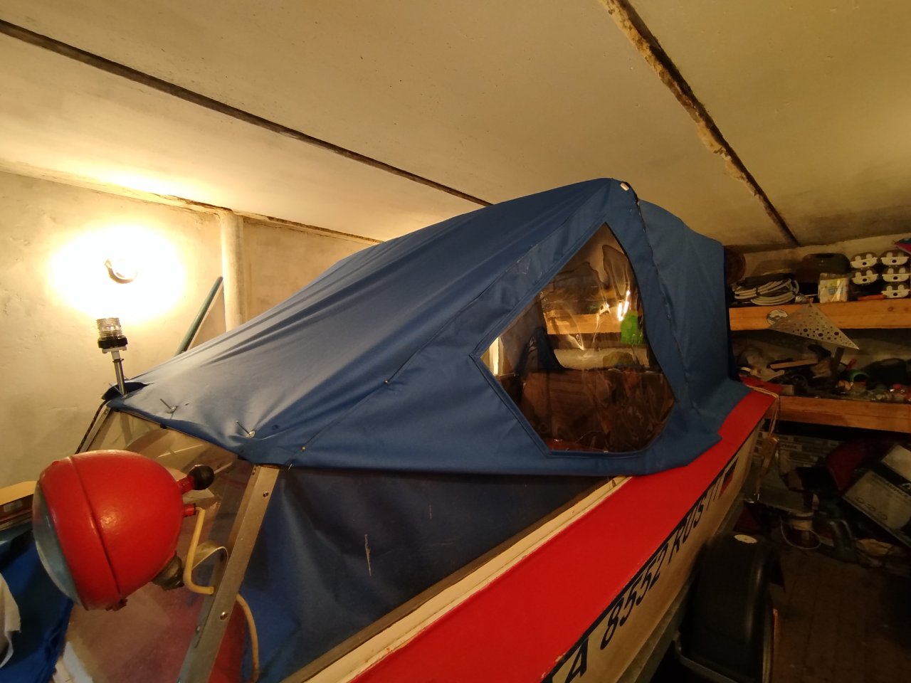

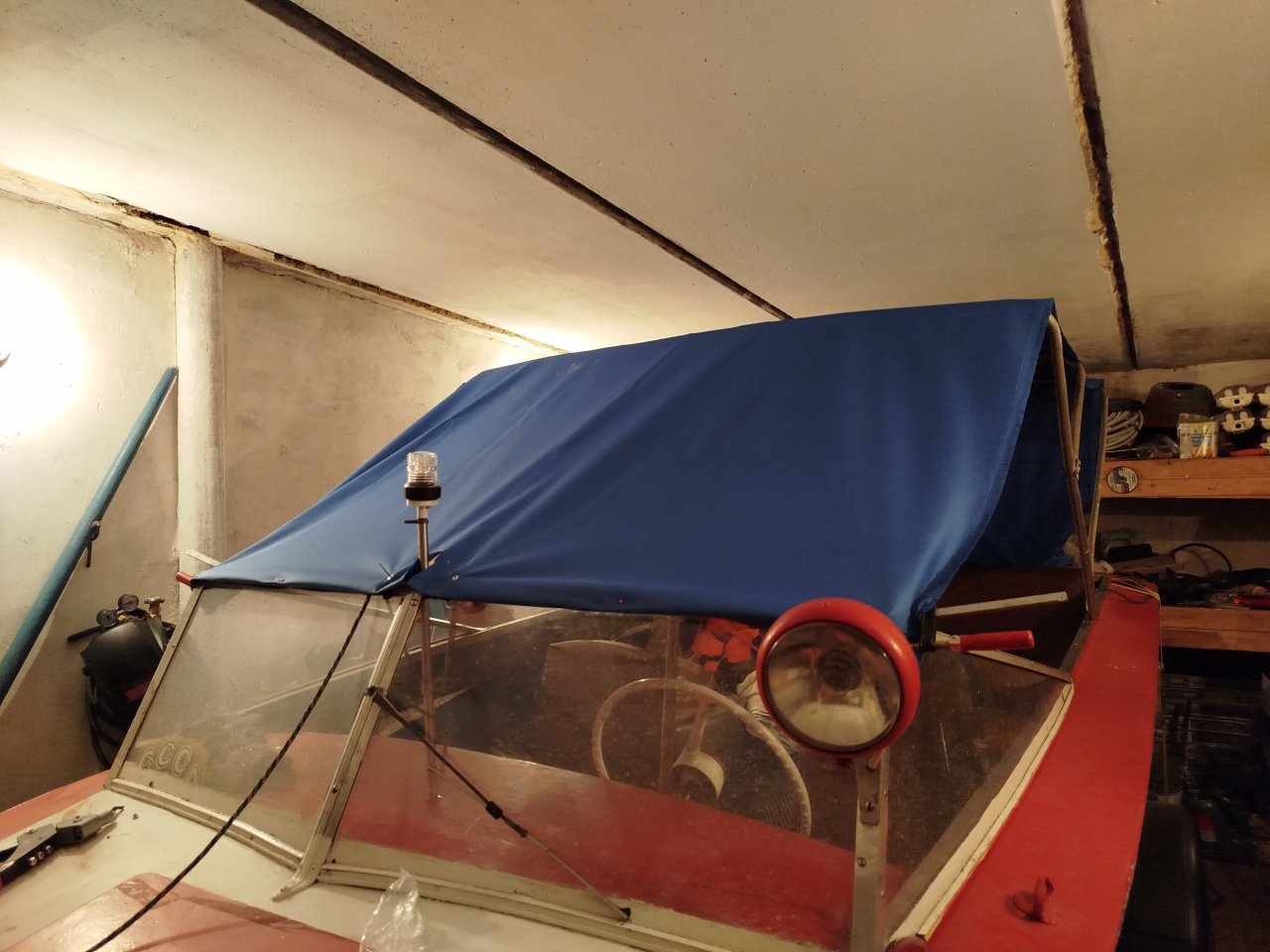

Ещё зимой задумался, что не плохо было бы всё же иметь ходовой тент. И вечером теплее, мне то спереди не дует, а вот сзади сидеть такое себе удовольствие, да и дождь не страшен, а то собирать воду тряпками тоже такое себе.
Дуги ещё остались в наследство, у деда так и не дошли руки сшить тент, а у меня и машинка есть и энтузиазм, на том и попробуем выехать.
Начал я прямо таки ударными темпами ещё зимой, погода благо не сильно холодная была, да и новая автономка давала хоть какое-то тепло.
В интернете нашел довольно подробное видео самостоятельного пошива, которое и послужило пособием. Все мои навыки шитья ограничивались парой подшивок брюк, поэтому что-то пришлось распарывать и переделывать, порой и по несколько раз.

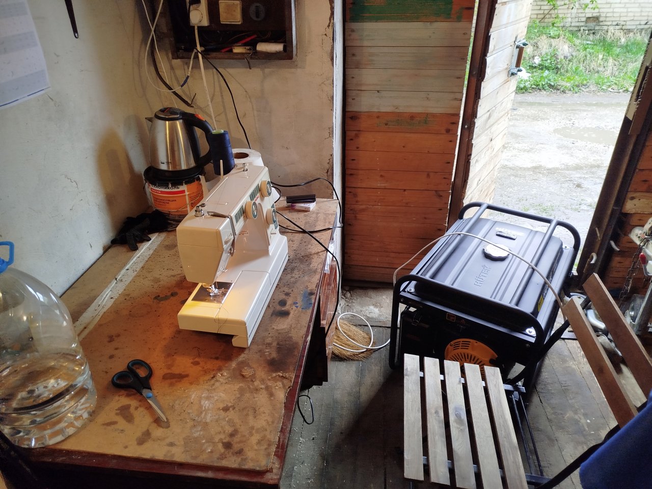

Затем в марте отключили в гараж электричество и пока переделываем договоры на индивидуальные пришлось купить генератор, так как ждать нам минимум полгода, а ещё в планах перевалка машины, покраска, ремонт гаража... В общем без него совсем никак.
Вчера снова взялся за дело, осталось в принципе не так много, большая часть работы сделана. Можете оценить промежуточные результаты. Стараюсь по максимуму всё подгонять, конечно есть огрехи, где-то складка, где-то молния пришлась волной, но в целом Получается хорошо.

Мне нравится, класс поставил. Тоже хочу сам тенты пошить. Надо и на Прог,хотя на него есть брезентовый и на мотоблок, и еще на пару вещей. Машинка очень похожа на Подольск 142. Только вчера такую настраивал,чистил,смазывал. Какая еэто машинка? Какая марка тентовой ткани,плотность,цен, где покупал, какая фурнитура,почем и где? Короче побольше инфы дай если не трудно.

Машинка Janome le 22. Ткань Оксфорд 600. На озоне два отреза по 5 метров, что-то в пределах 2500-3000 вышло. Фурнитуру сам делаю, дед делал стояночный тент, он крепится на крючках из нержавейки, я сделал из пластика на принтере, посмотрим как себя покажут. В планах закончим этим и сделать стояночный на весь размер.

А нитки какие?

А вот с нитками я накосячил. У меня простые ХБ, а надо было синтетические. Но это я узнал уже когда больше половины сшил, так что делаю уже так
А номер какой у ниток? 40?

Как пролезала крыша тента между иголкой и правой основной частью машинки? Крыша тента ведь широкая.

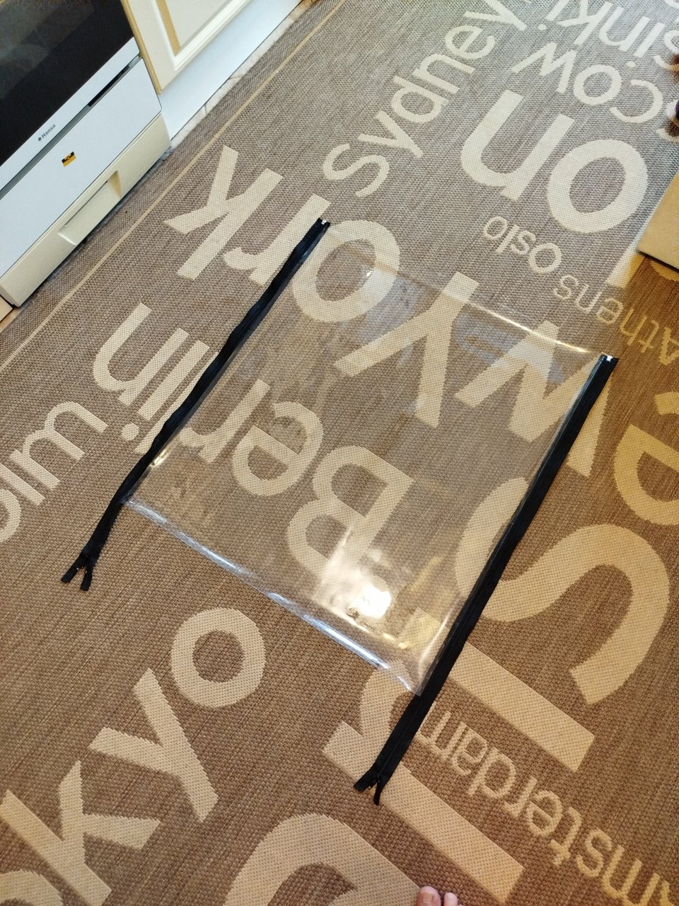

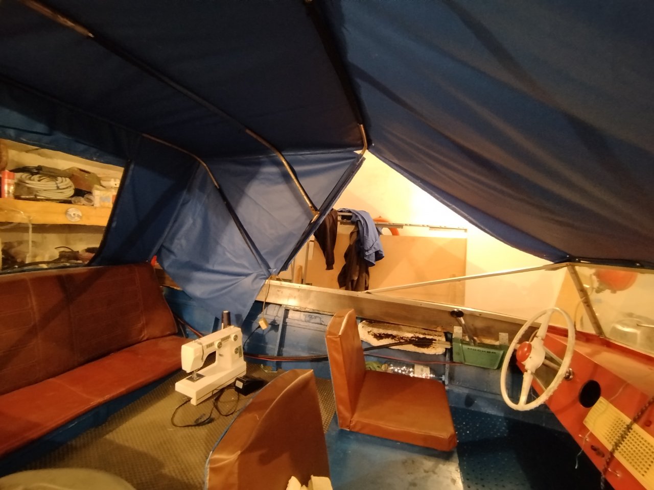

Сворачиваешь в рулон и всё помещается справа от иглы. Я сперва возил шить домой, на полу раскладывал и шил, особенно когда пришивал рукава, которые крепятся к дугам. Потом уже стал шить прямо в катере. Сегодня вшивал окно с водительской стороны, завтра сделаю окантовку и уже пришью к основному тенту

Чем швы обрабатывать от воды будешь?

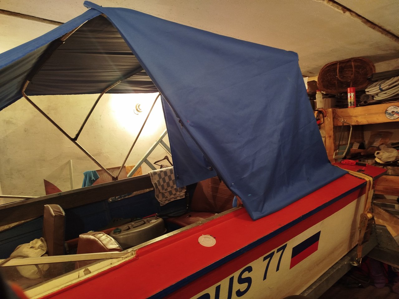

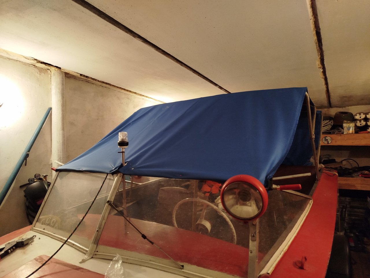

Продолжим.
Выходные прошли продуктивно, и одна сторона можно сказать готова полностью, остаётся только сделать крепёж.
Шить становится труднее, из-за объема готовой ткани, но вроде всё получается.
