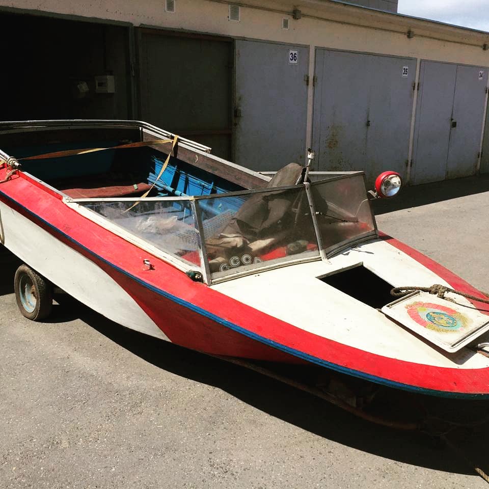

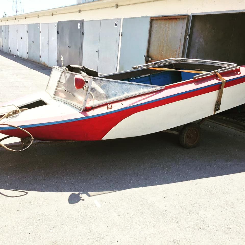

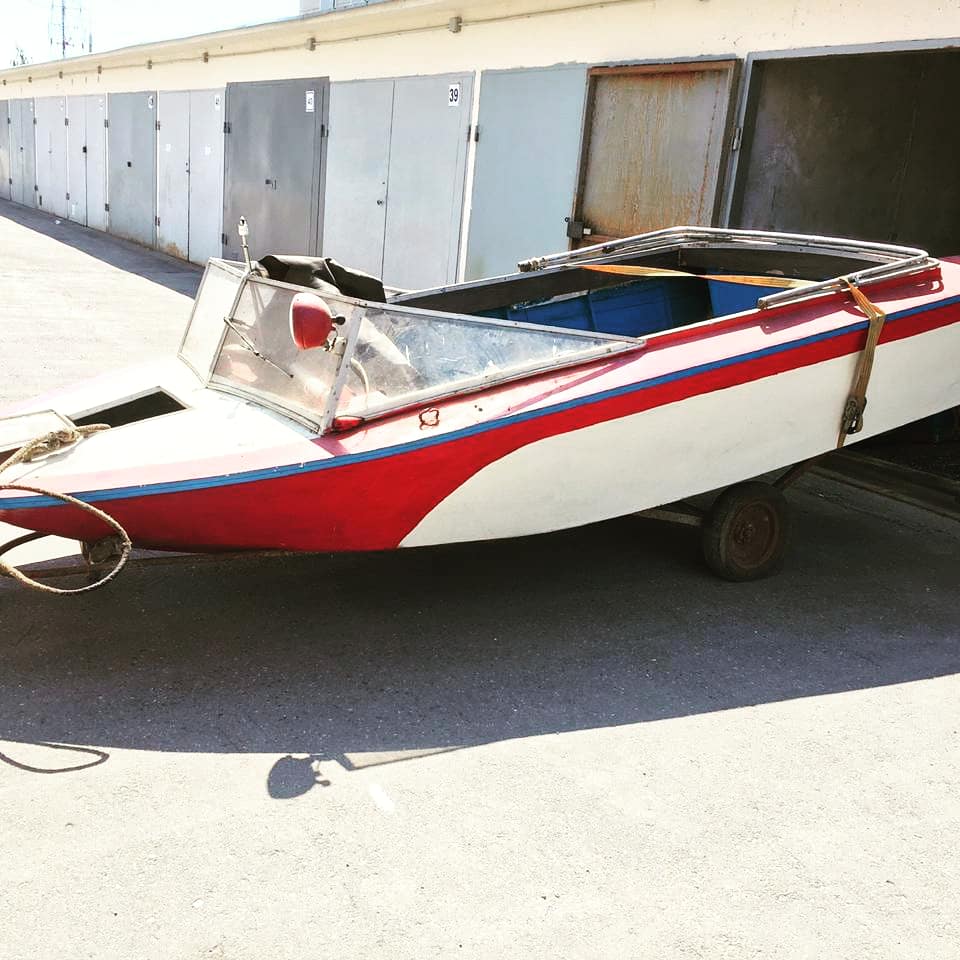

Всём привет! Я начинающий водномоторник. Может кому будет интересна тема с восстановлением Волжанки проекта Малиновского, так как про эту лодку кроме статей ничего в интернете найти не удалось. Маленькая предыстория: данный катер построил мой дед в 1973году, катер активно использовали для катания и прогулок, но в 93 году катер был поставлен в гараж и последние 26 лет простоял там. Теперь настало мое время приобщиться к водной теме.
В скором времени начну работу с катером, так что ждите продолжение:)

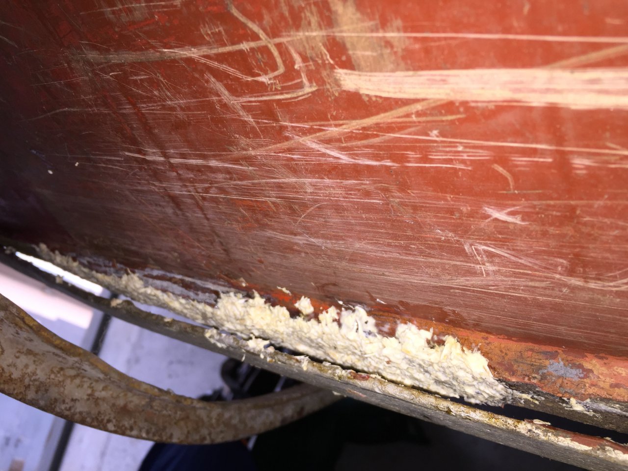

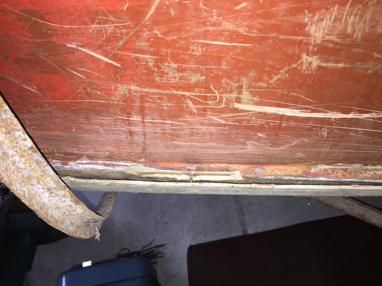

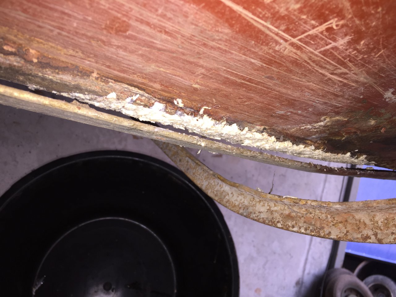

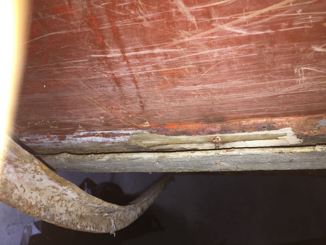

Ну вот приступил к работе над катером. Кто-то стукнул киль, повределось дерево и металлическая пластина которая его закрывает отошла.
Сделал шпатлевку из опилок + пва и заделал неровности. Дальше в планах покрыть сверху эпоксидной смолой и закрепить пластину на место.
To be continued..

[QUOTE="NickY, post: 508417, member: 31119"
Ремонт деревянного катера- очень интересная работа. Люблю дерево. Позвольте вмешаться. Я бы основательно счистил с корпуса ПВА с опилками и заменил на любую эпоксидную шпаклевку, по причине не водостойкости пва и опасности, что под смолой (вода-то проникнет) из-за пва появится плесень. С уважением Виктор. Успехов.:)
Спасибо за совет! Честно говоря и сам думал на эту тему. Потому что когда эта смесь затвердела, обнаружилось что она недостаточно твердая.

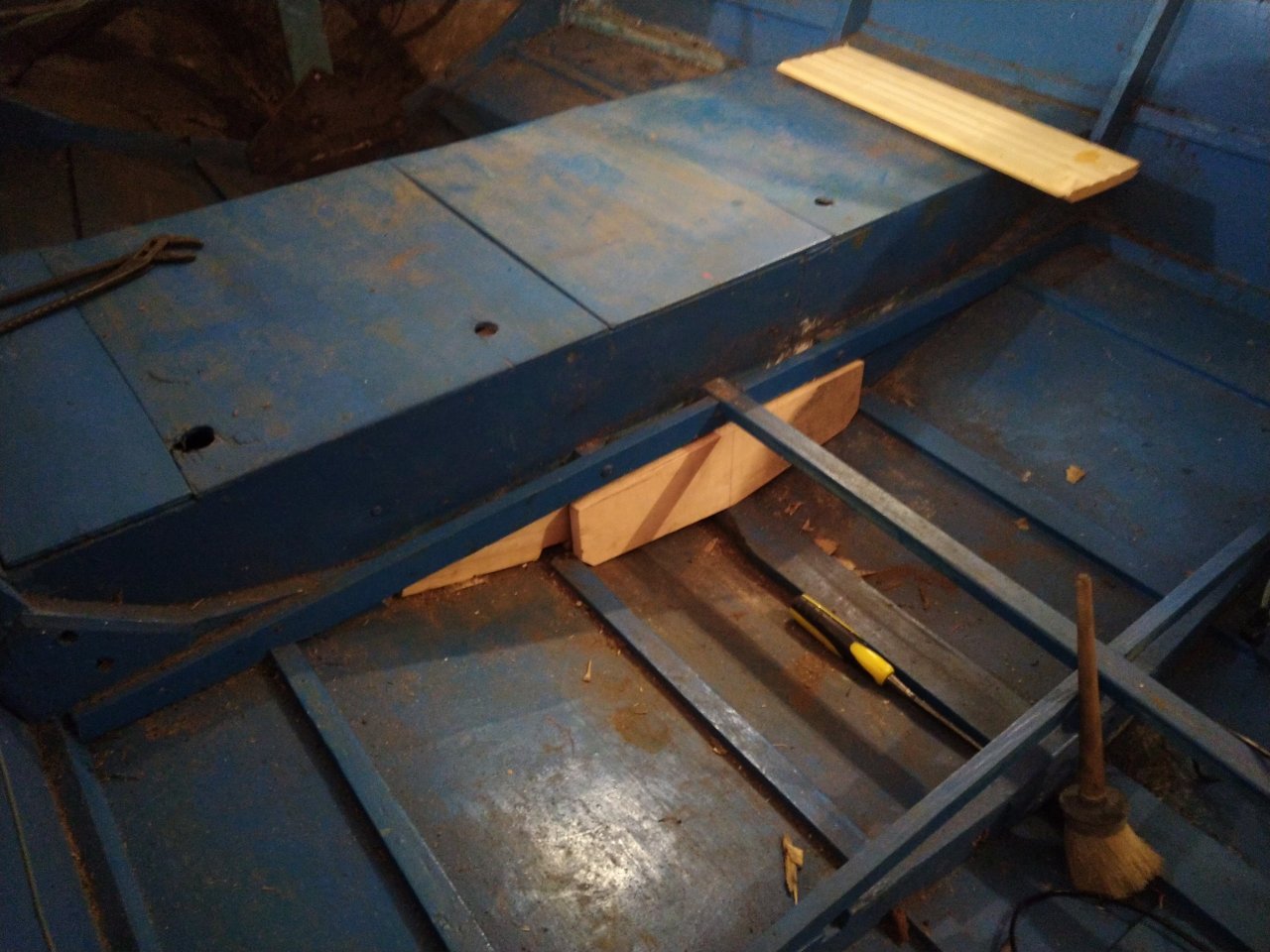

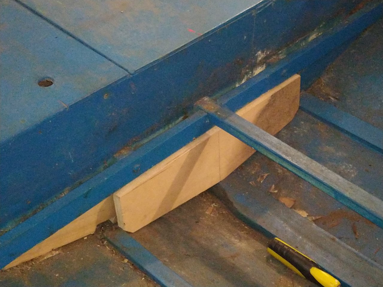

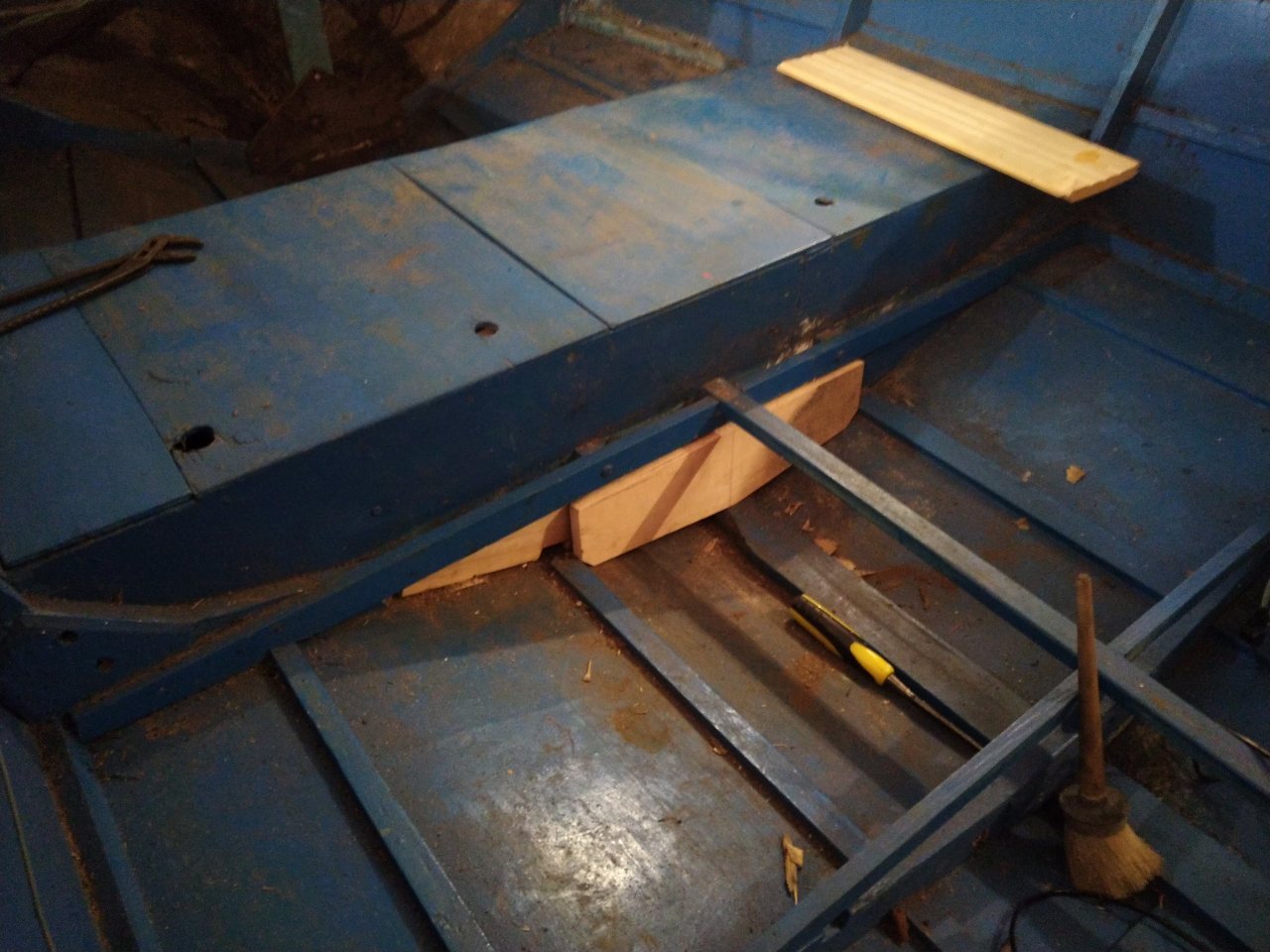

Всем доброго доброго времени суток! Продолжаю вести дневник по ремонту катера. Сегодня наконец-то выбрался в гараж, привез немного инструментов, материалов и кое что уже начал делать.
Сегодня была удалена повреждённая водой часть шпангоута и сделана вставка.
Видео снимать не планировал, сделал только пару фото.

Интересная лодка .Руль как мне показалось от ЗаЗ 965.
Рад что вам понравилось! Да, наверное Вы правы, видимо это руль от заз, смотрю в гугле их несколько вариаций было.

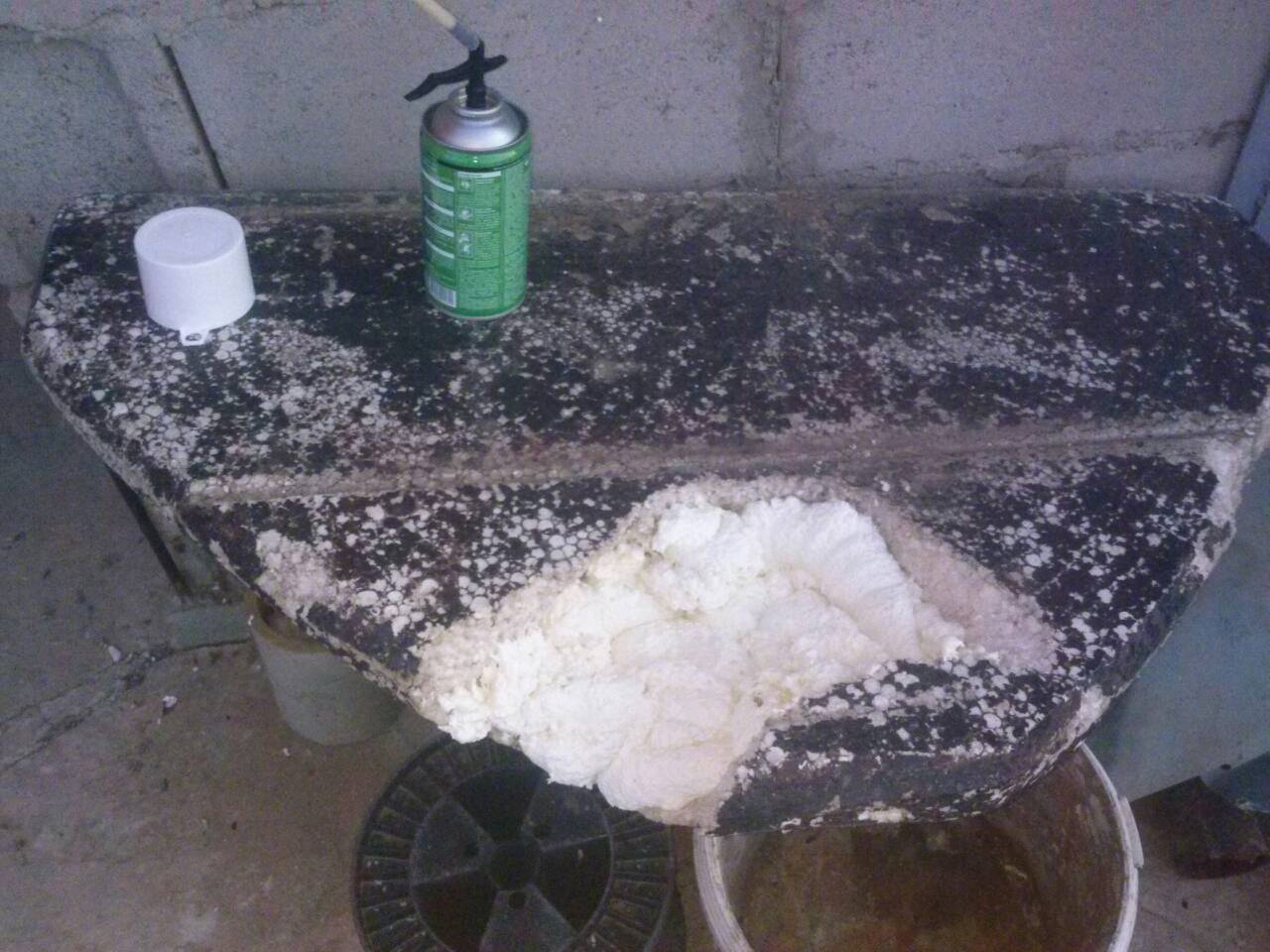

171194

Пенопласт воду сосёт, ЭППС надоть.
Aleksei 1415
14.11.2015
2 964
917
липецк
Казанка 6, Диана 3 02
И аккуратнее с бензином , что пенопласт, что ЭППС растворяются в сопли, потом хрен отдерёшь.

Информативно. Не знал что так
Да да...
а еще в нем мыши заводятся... вот как у меня было, при покупки крыма, носовой блок плавучести проели себе "домик " размером с футбольный мяч

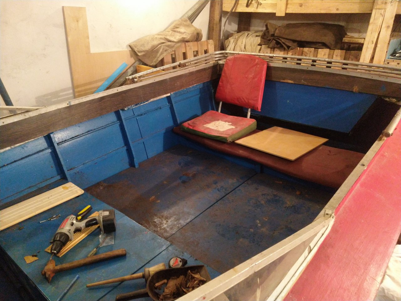

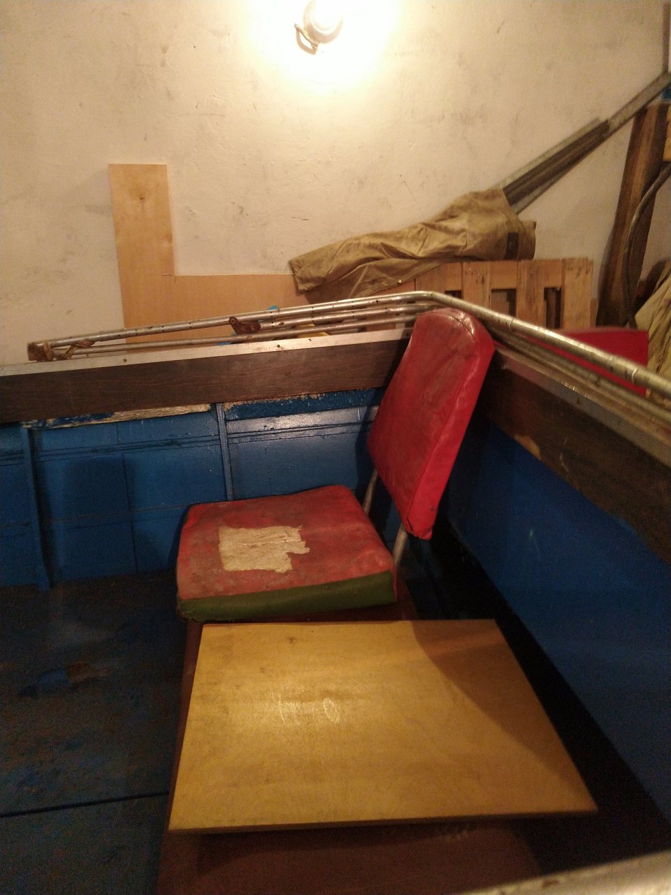

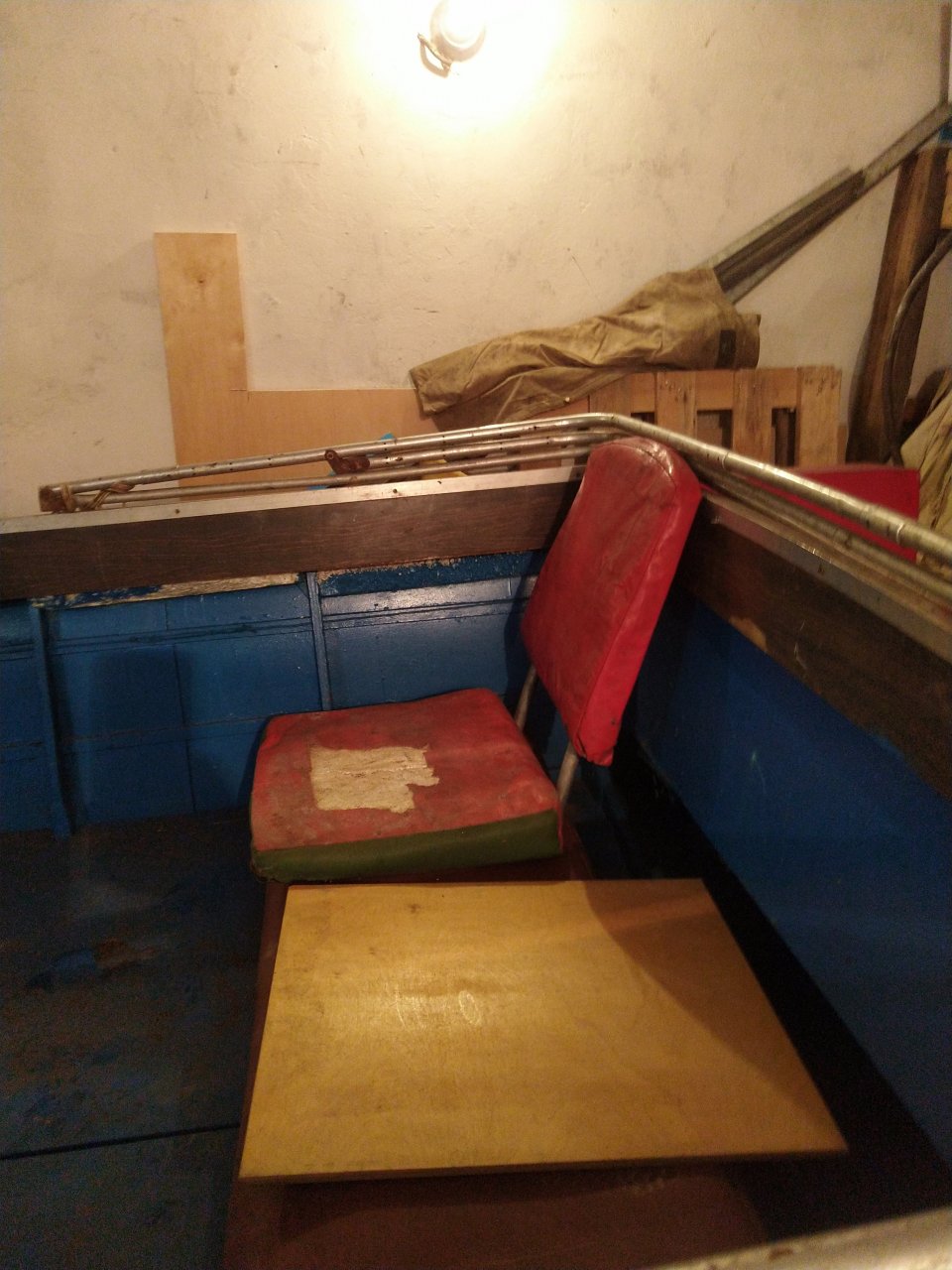

Сегодня закончил работать раньше и решил поехать в гараж. Кинул старую фанеру на пол, чтобы посмотреть как это задумывалось изначально и заодно прикинул как бы я хотел видеть задний диван. По высоте и наклону получилось достаточно удобно.
Если у вас есть какие-то идеи или мысли что я упускаю или что надо сделать, прошу высказываться!
Kanzler64
19.02.2010
269
25
К-2М
Я-60
борта будут зашиваться?если да,то добавь ниши-полки.без них неудобно-под нож,стакан и др шнягу...
Спасибо за совет!
Да, будут.
Про ниши я уже сам подумал, в районе передней кресел будет ниша, зашивать буду наверное только пространство между переднем и задним диваном и сделаю нишу у задних пассажиров.

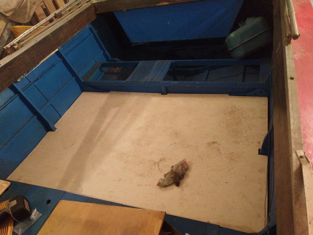

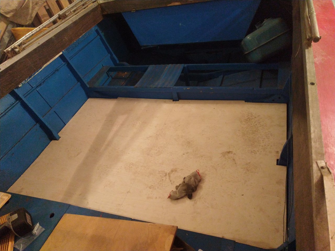

Вырезал новый пол. Было 6мм, стало 8мм. Думаю прочности достойно.
Теперь встал вопрос сделать пол из двух частей как раньше чтобы иметь доступ к корпусу на всякий случай или же оставить целиковый, который очень тяжело и неудобно вынимать?
Хотел ещё сделать ровную площадку за спинкой будущего заднего кресла, прикинул как встанет бак и оказалось что родной нептуновский бак не совсем туда помещается(на фото видно). Немного расстроился...
На сегодня работы завершены
