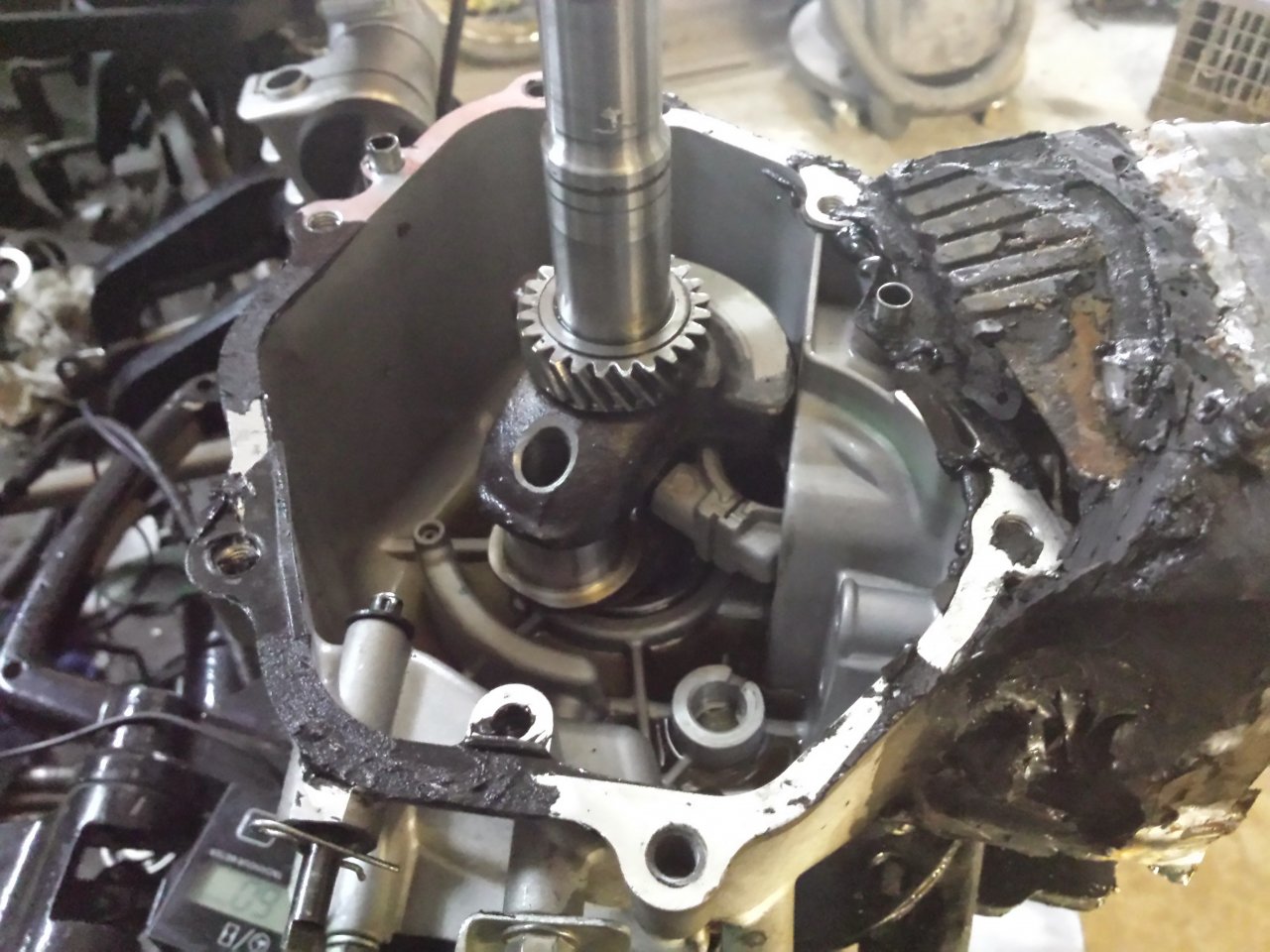

Так на первой странице есть тесты и с увеличенным шагом т.е. от 12го, и с грузовым, и со скоростным. Увеличивая шаг, мы увеличиваем крутящий момент, соответственно давление на детали ШПГ, а это одно из самых уязвимых мест у китайцев (алюминиевый шатун без вкладышей). Мало того, мы увеличиваем максимальный крутящий момент, который у одноцилиндрового двигателя всегда выше чем у двух и более цилиндрового., Поэтому форсирование по частоте вращения при той же мощности, будет меньшим злом, чем по крутящему моменту., хотя немного проиграем в экономичности.
[/QUOTE]
Нечего тут с шатуном неслучится ,если крутить небудут 4000
[/QUOTE]
Для мотора меньшее зло: более высокая частота вращения и меньший крутящий момент, чем низкая частота вращения и высокий крутящий момент. Ты же на машине на подъеме переключаешься на пониженную передачу, чтобы уменьшить крутящий момент на двигатель

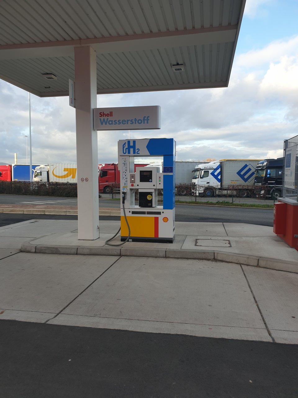

Может сразу топливо заменить?

Обычный мотор на водороде работает очень недолго, температура сгорания гораздо выше, и очень много воды в цилиндрах.
