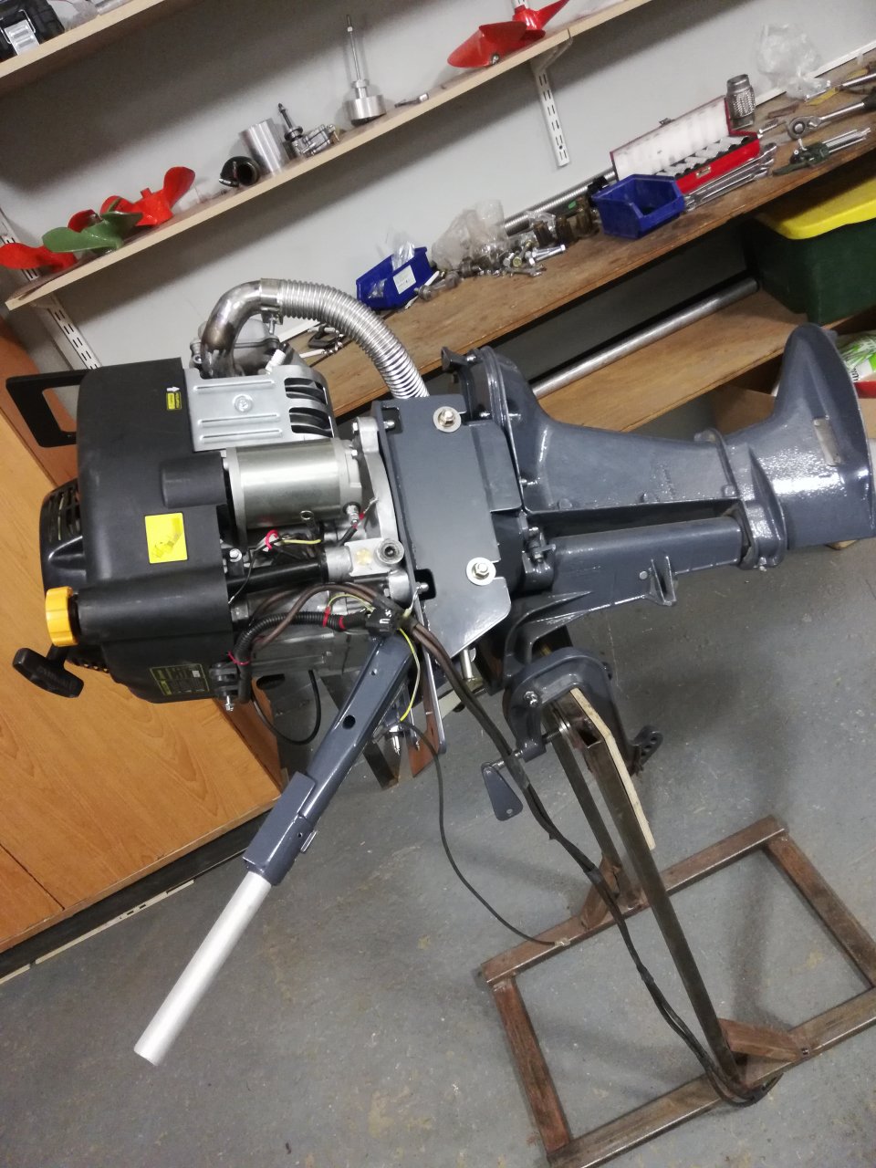

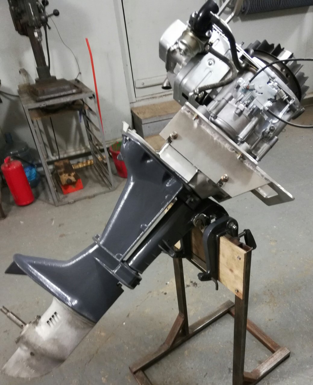

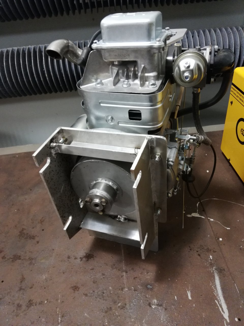

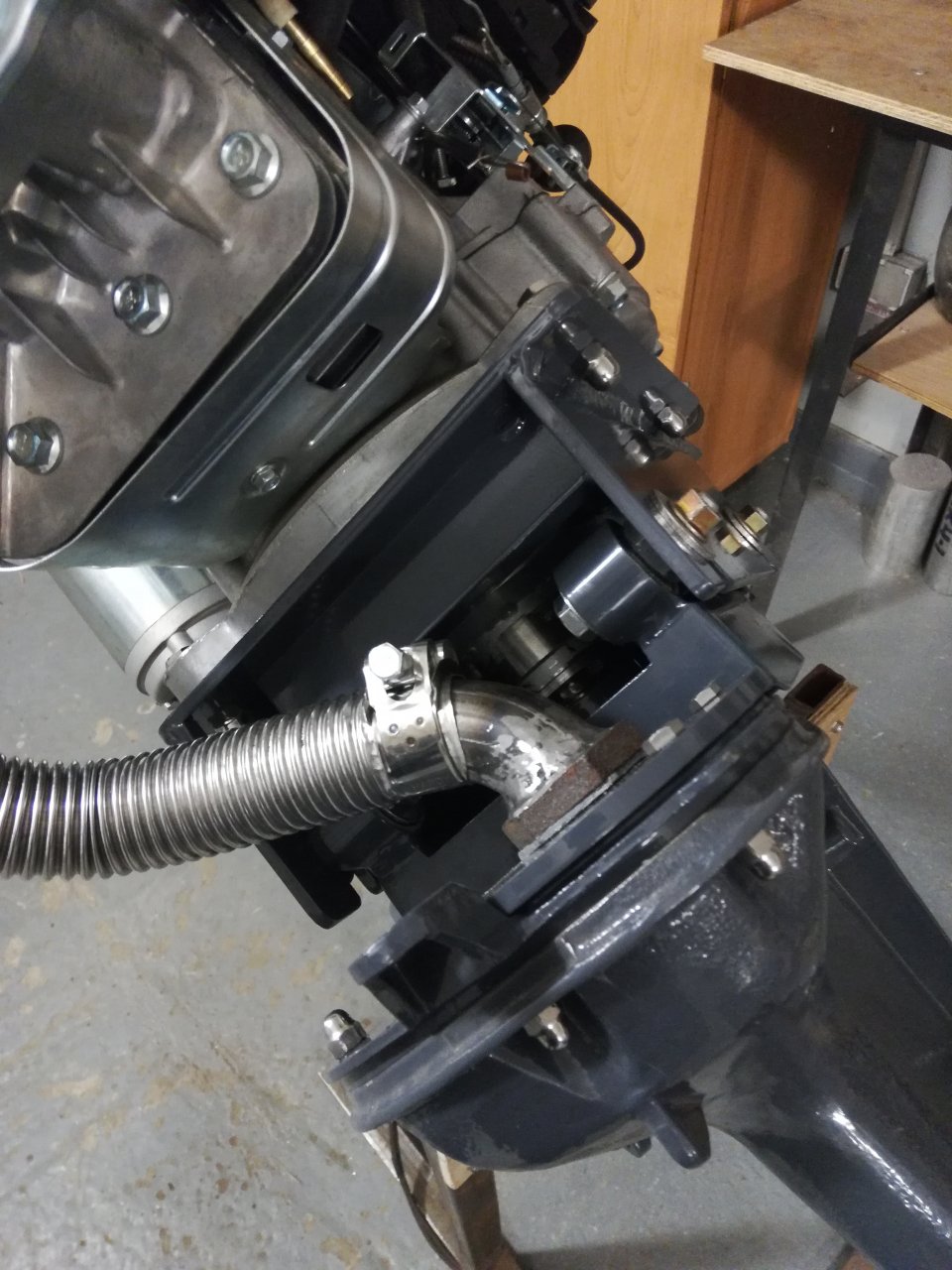

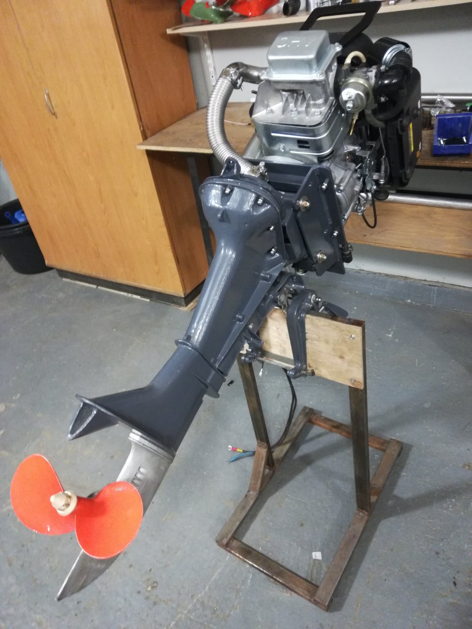

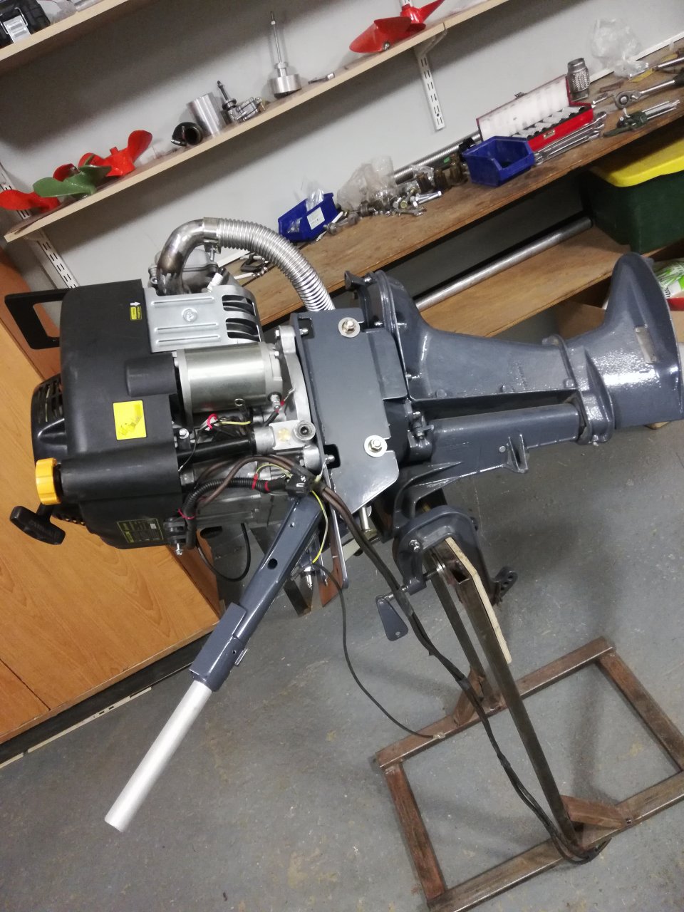

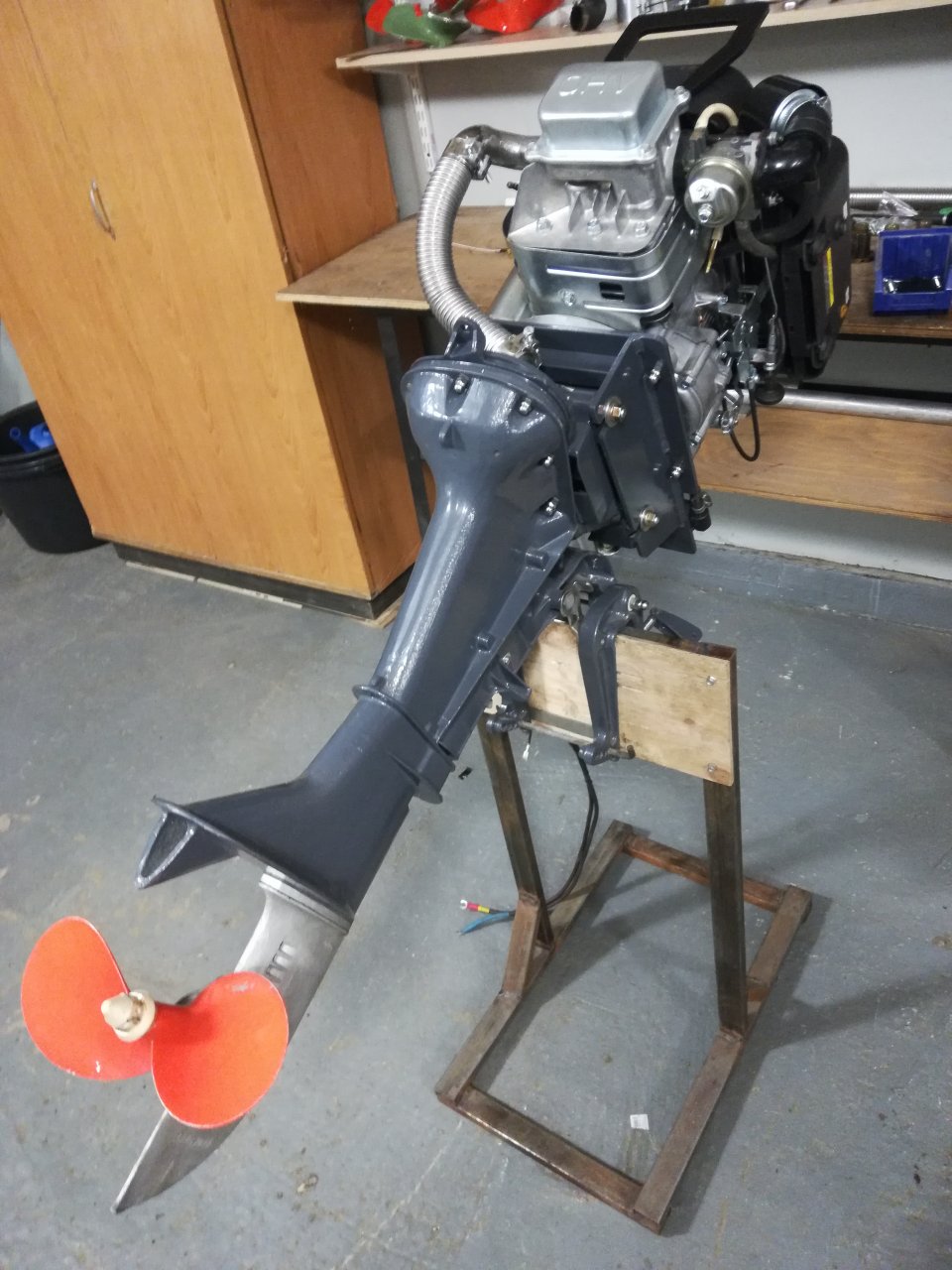

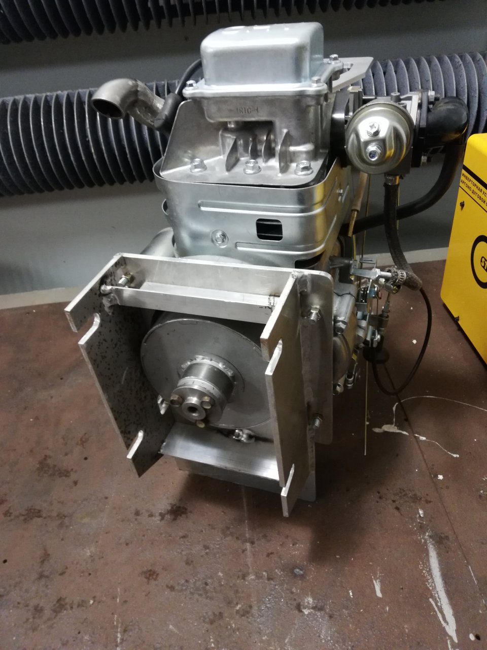

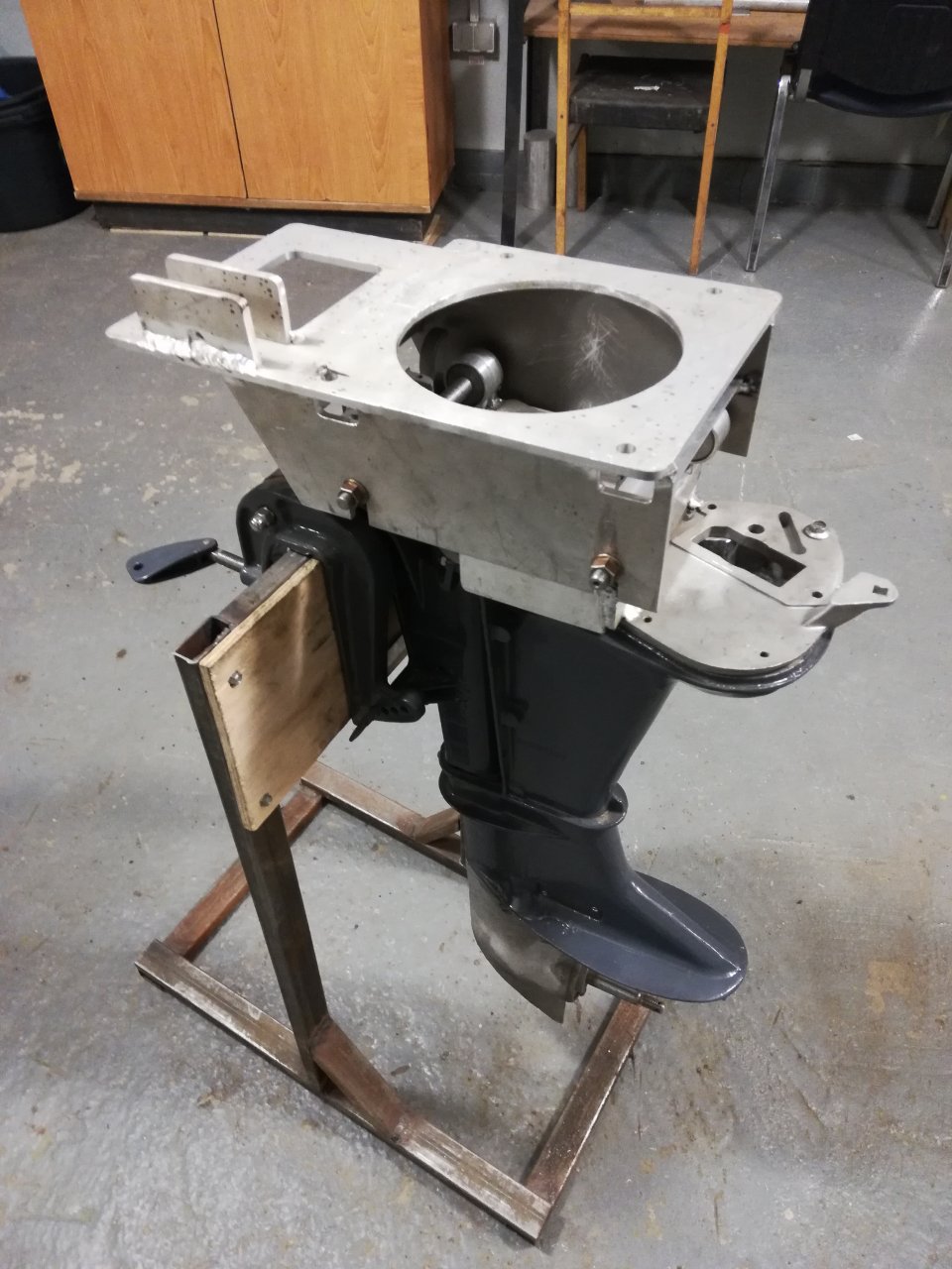

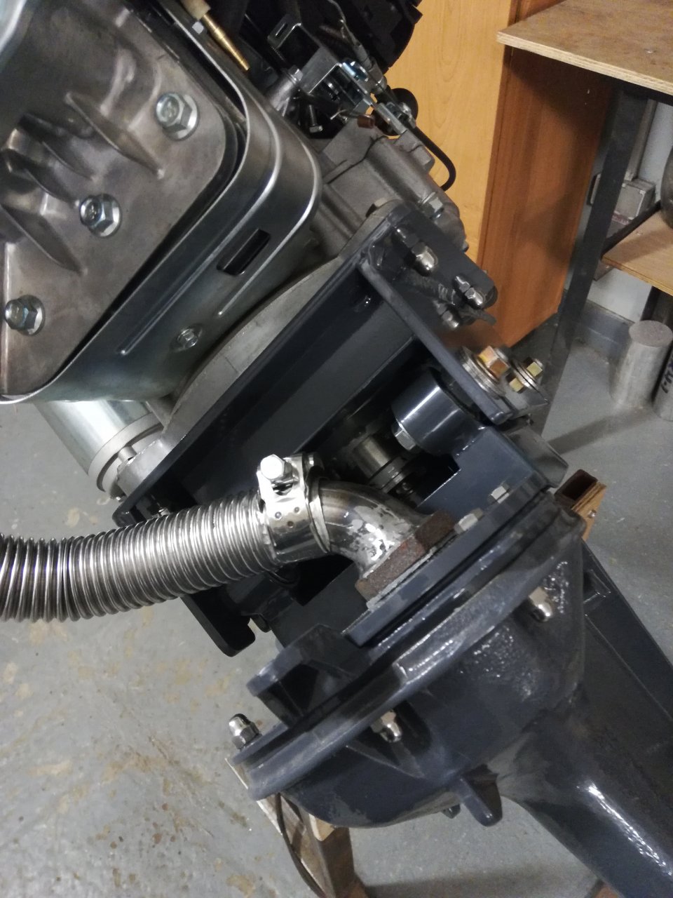

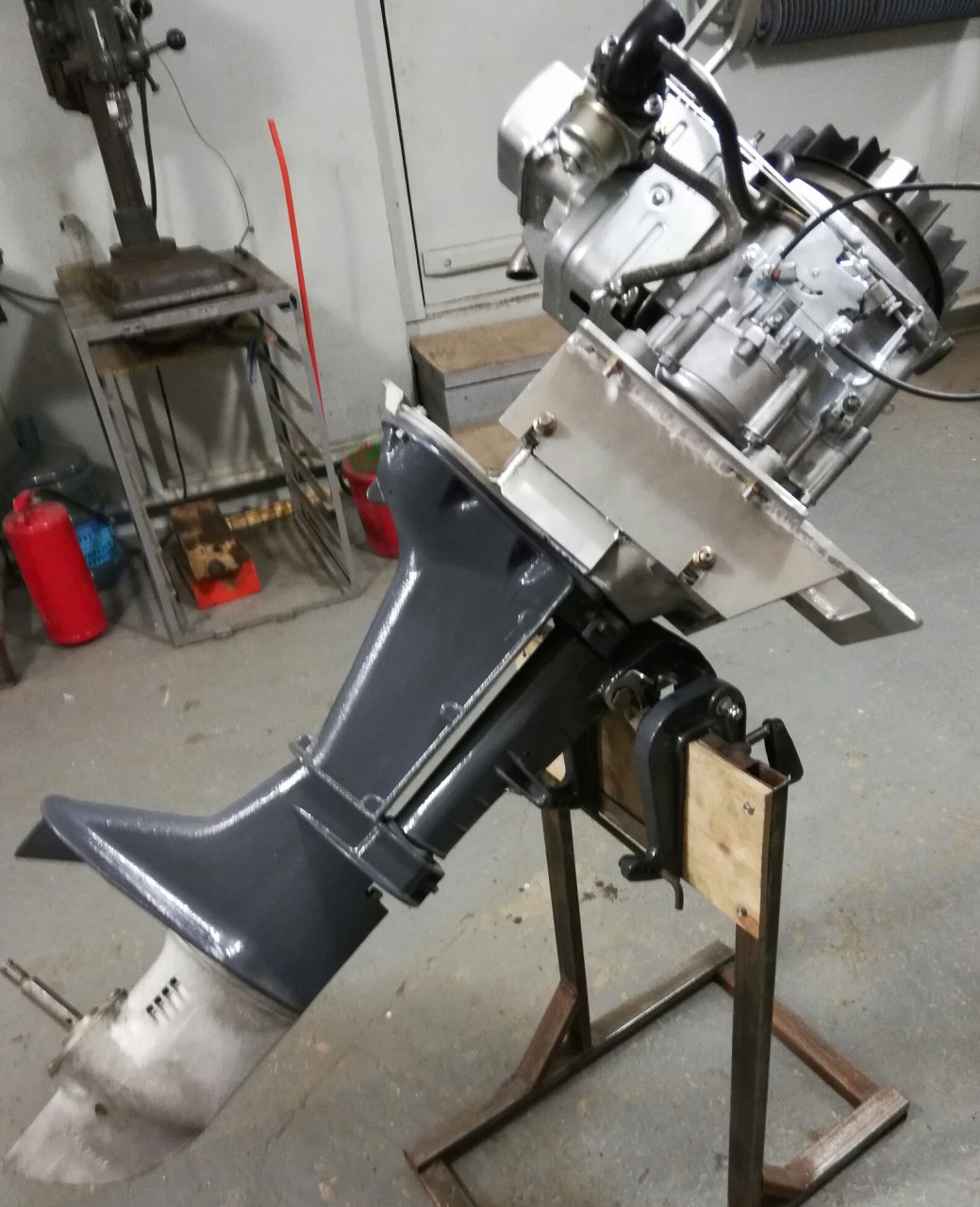

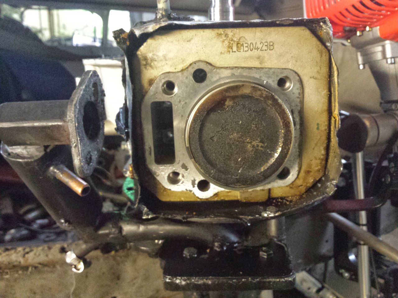

Ответ от автора: помпа картер не охлаждает, только вход выхлопа в сапог, а контрольку надо закрыть (забыл) - много воды уходит мимо. Но на корпусе сцепления предусматривалась вторая крыльчатка воздушного охлаждения, дуть будет снизу из под картера на выхлопной патрубок. Пока ещё идут первые испытания, начнет греться - поставить не долго. Но он и без кожуха пока ещё не греется.Владимир, там начиная с 11-20 явно видна струя воды из поддона. Задействована помпа ? Картер охлаждается водой ?

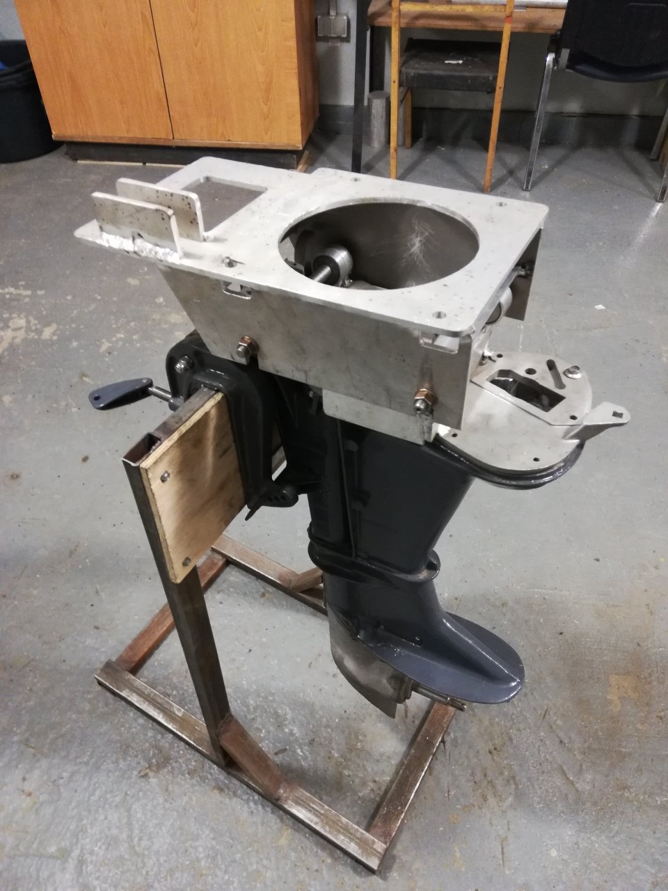

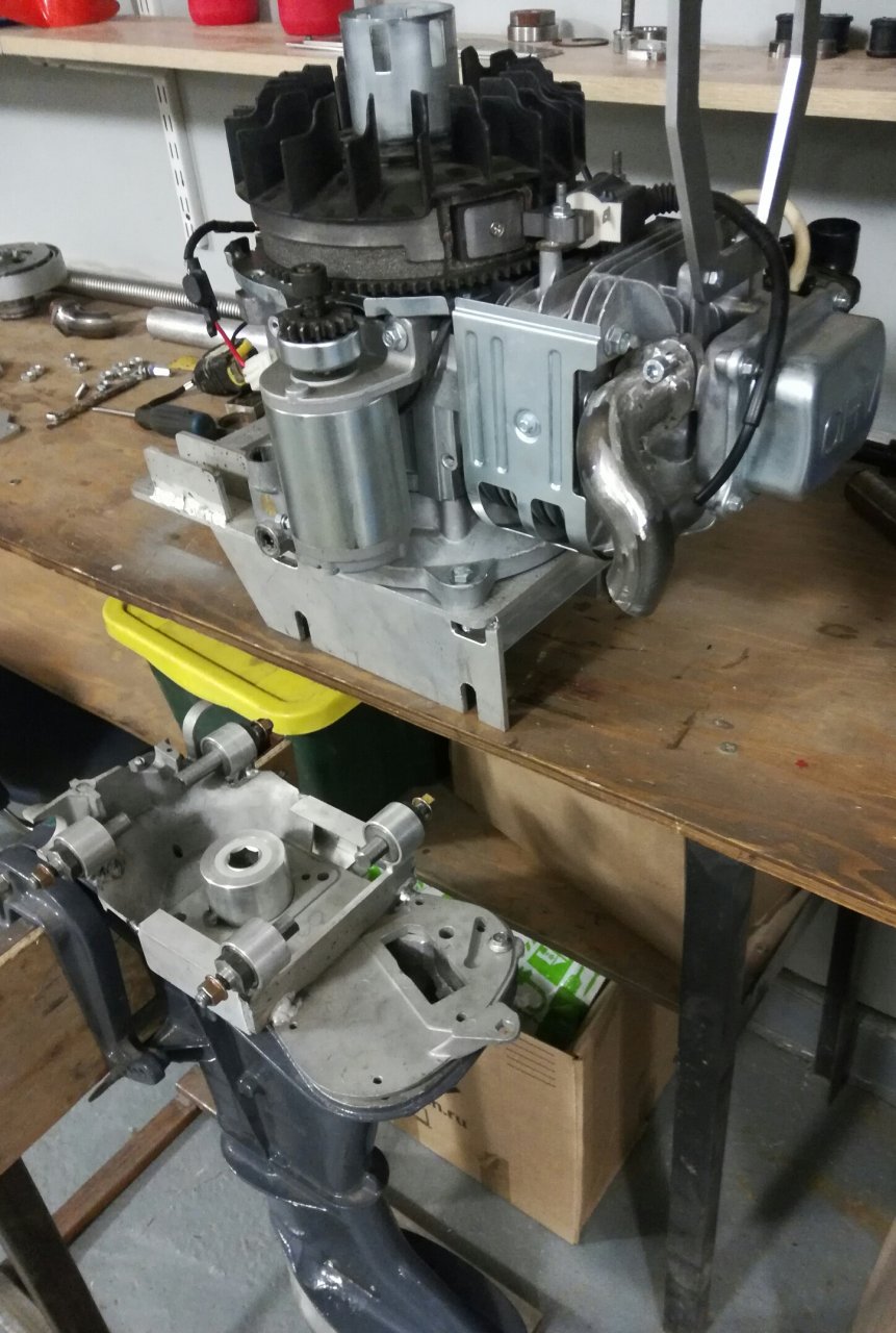

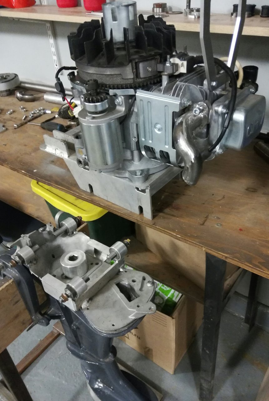

Мотор сделан быстросъёмным и будет взаимозаменяемым на Зонгшен 620 на той же плите. Пока идёт отработка платформы.
