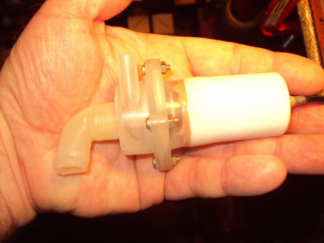

Оно конечно не всем нужно, но бывает засидишься, возвращаешься в темноте, и даже 5 ватт с 5 ваттным светодиодом очень облегчают жизнь, и возить аккумулятор не нужно, опять же мелкую помпу подключить, я дважды попадал в ливень, неприятно, а помпа от стиральной машины, которая жидкие СМС подаёт в бак, очень годится, ест ватта 2-3, а 3-4 литра в минуту качает без помощи рук. И крутится через магнитную муфту, сальник песком не съест.

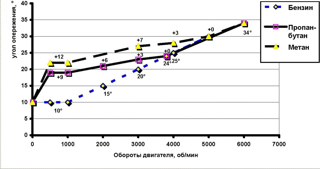

Относительно проекта от 14.07.2019. Понимаю, что мотор не Ваш и Вы ничего о нём сказать не можете. Попросили УОЗ 43 градуса - Вы выполнили.
Возможно для осуществления очередных подобных проектов Вам поможет приложенный график зависимости УОЗ от оборотов двигателя (в т. ч. для разных видов топлива).
158277
Voivano
5 337
2 654
Ачинск
Ракета РЛ-380
Спасибо, есть куча графиков. Я сам был поражен, когда замерил УОЗ на этом моторе, сначала думал, что ошибся. Позвал еще одного человека, с ним перемерили, все сходится. Попробовали запустить мотор при УОЗ равном 0 градусов - не запускается. вообще. Обычно на таких моторах УОЗ равен примерно половине от оптимального на частоте вращения более 4500. По этим моторам, со слов владельцев - тупые они, не раскручиваются в стоке сильно. Кто-то катушку передвигает, кто-то маховик, но тогда на малых работа очень жесткая и часто бывает обратная отдача.
