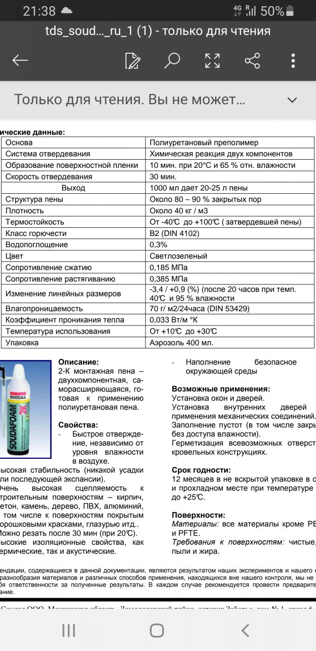

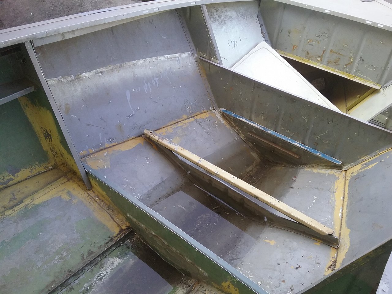

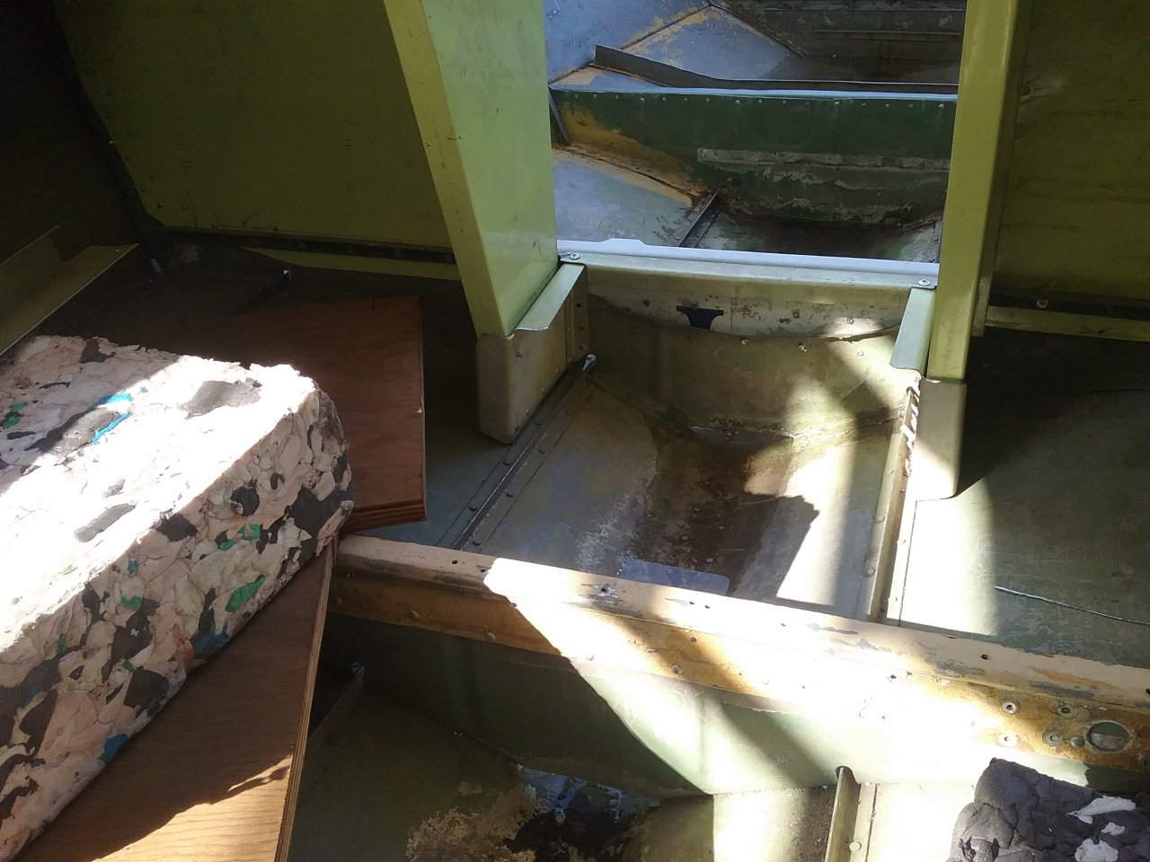

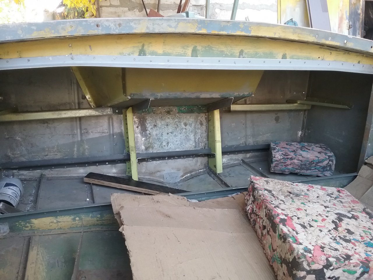

Спасибо, надо поискать в нете, эту с закрытой порой, вобщем нехочу ебстись с отсеком передним в проге, резать пеноплекс и прочие, домал обклею целафаним , запеню и получу слепок, разрежу, и бак в нутрь тоже целофаном,
Кто из смолы лодки клеет , у них есть ,, разделительный слой,, НУРСЛИП ( прости если гдето ошибся ) по моему называется , в место пленки .
1 880
Кто из смолы лодки клеет , у них есть ,, разделительный слой,, НУРЛИП ( прости если гдето ошибся ) по моему называется , в место пленки .
Спасибо, а как долго такой ком сохнуть будет? И как правильно пенить, с пеной я недружу

Спасибо, а как долго такой к ом сохнуть будет? И как правильно пееить, с пеной я недружу

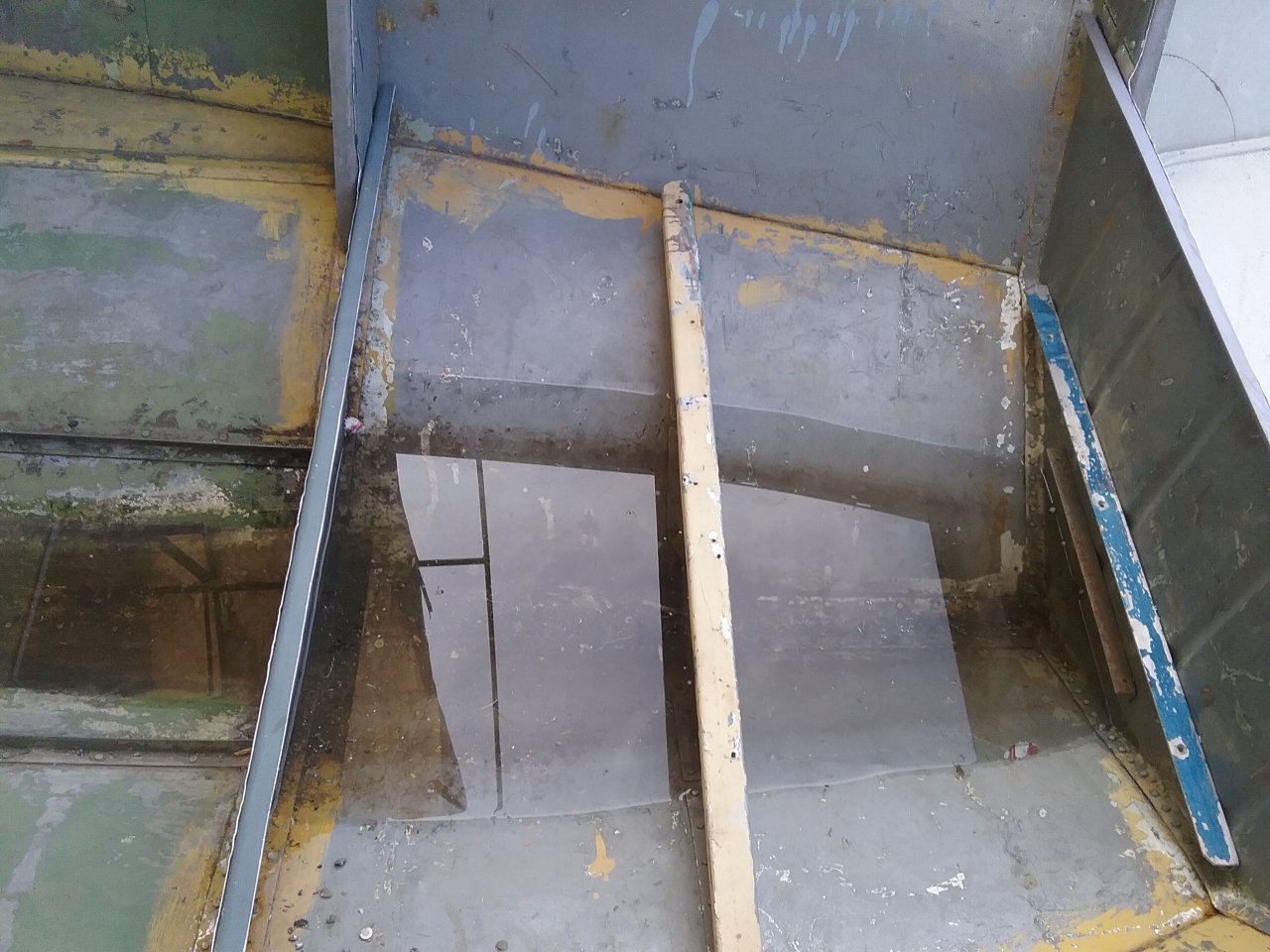

На солнышке минут 20 , кисточкой , но учти прилегание будет плотно , с силой трения придется поборотся и чтобы зацепов на поверхности небыло , заклепки здорово удерживать будут , высохший слой потом смывается теплой водой. На образце попробуй сначало .

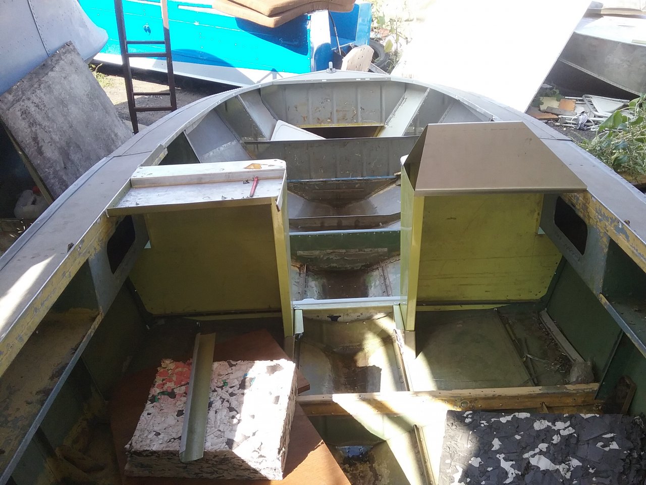

Мне там не до самого верхп ,там лебёдка, чуть выше половины
Это понятно , за шпангоут зацепится , я бы скотчем углы предварительно оклеил , и все выступающее , про формовочные углы в курсе ?

Какое формовочныe?и там же помойне нет шпангоута, в отсеке дальнем

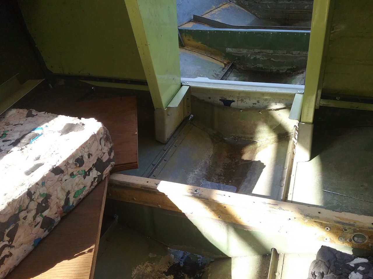

Так двухкомпанентная нада
Зачем? ТТХ почитай или аналоги поищи. Материалы разные. Эту тему тёрли на киевском Фрегате, правда откликов о вскрытии блоков плавучести из такой пены не было. Гарантии, думаю, никто не даст, поэтому себе делал набор из пеноплекса с воздушной прослойкой от днища.
1 880
Ну , думаю Олег уже сталкнулся с этим вопросом, насчет пены, херни непосаветует, с пеноплекса это на крайняк, бак есче, для саляры,
1 880
Олег ,что то только один вид пены нашол, так это же сколько надо этих болонов?
Oleg_samara
18.01.2017
2 898
2 482
Андрей извини, но я про нее только читал , ни когда не пользовался в балончиках , при ремонте Сильвера запенивали весь борт полностью, литров 300 с гаком , с промышленной пенной установки , там компоненты в разные емкости заливаются и смешиваются в последний момент при запенивании .

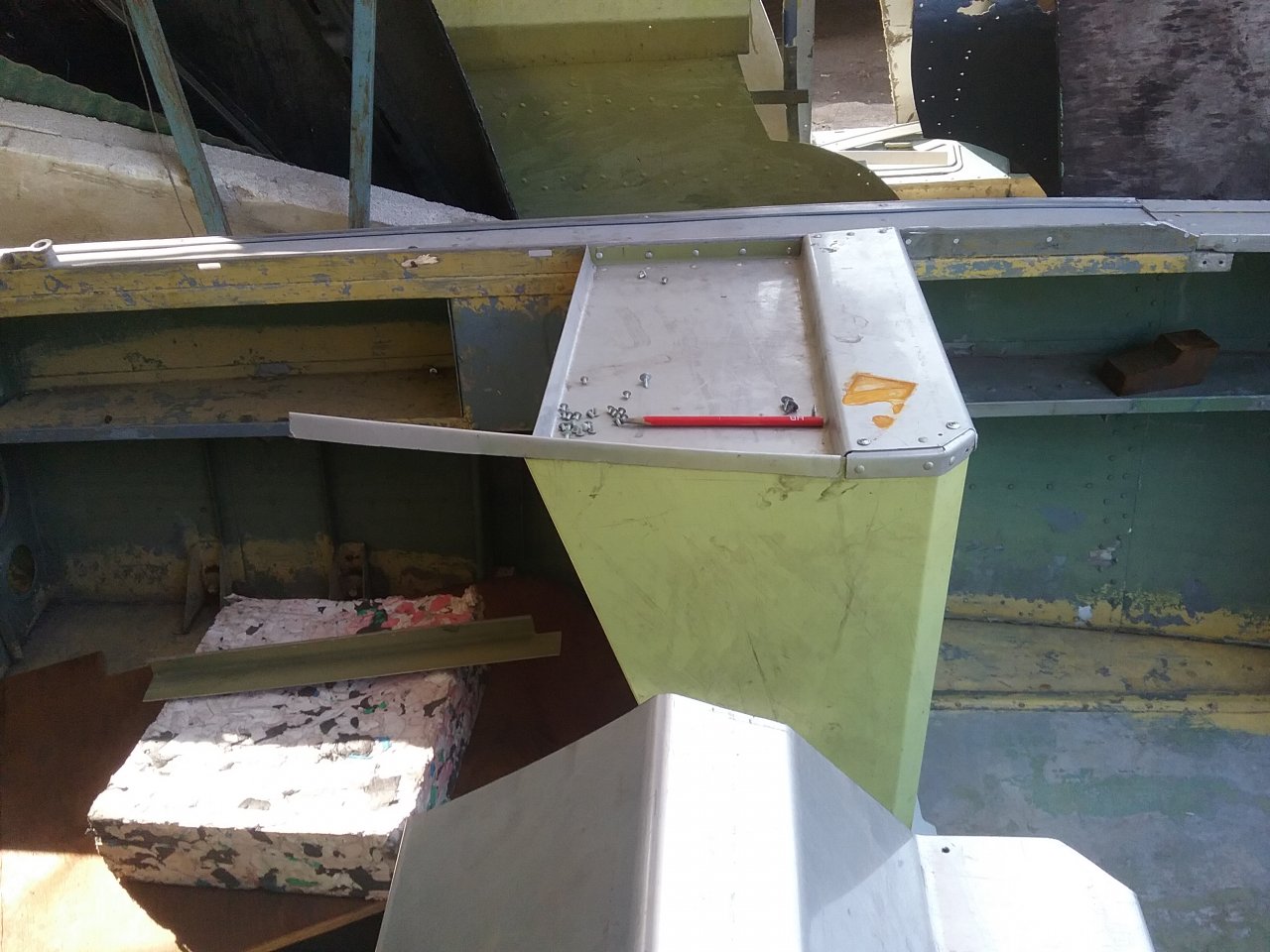

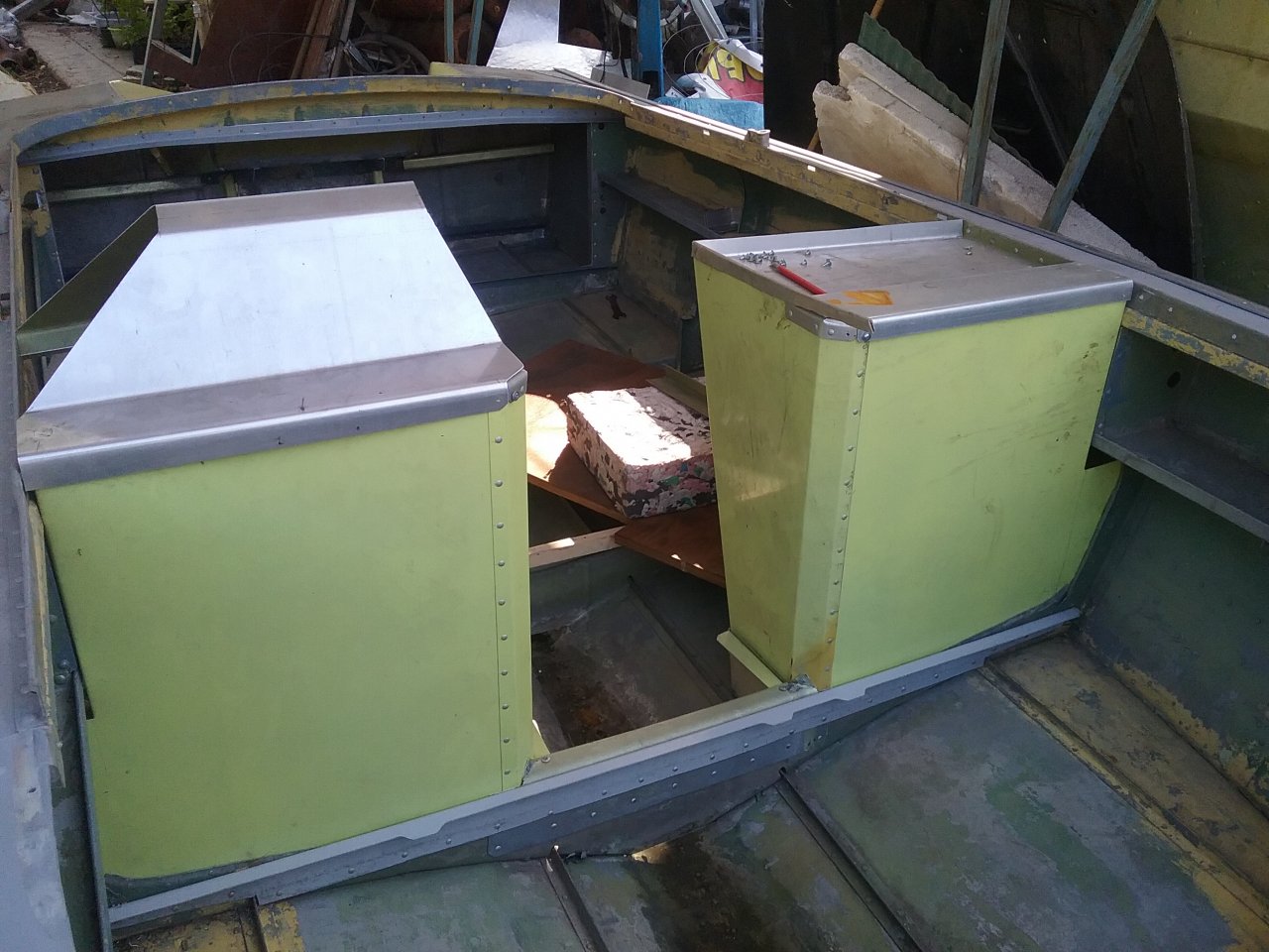

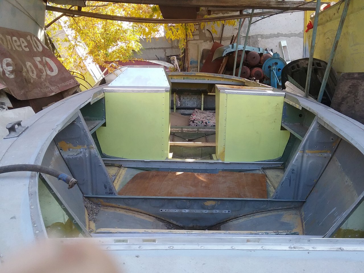

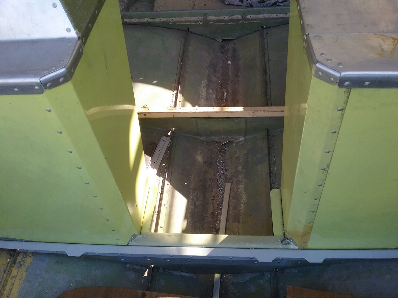

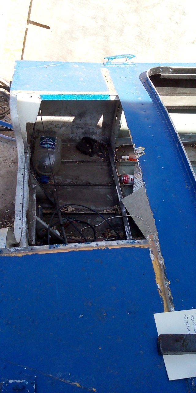

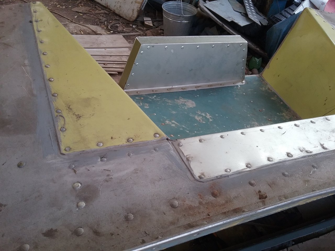

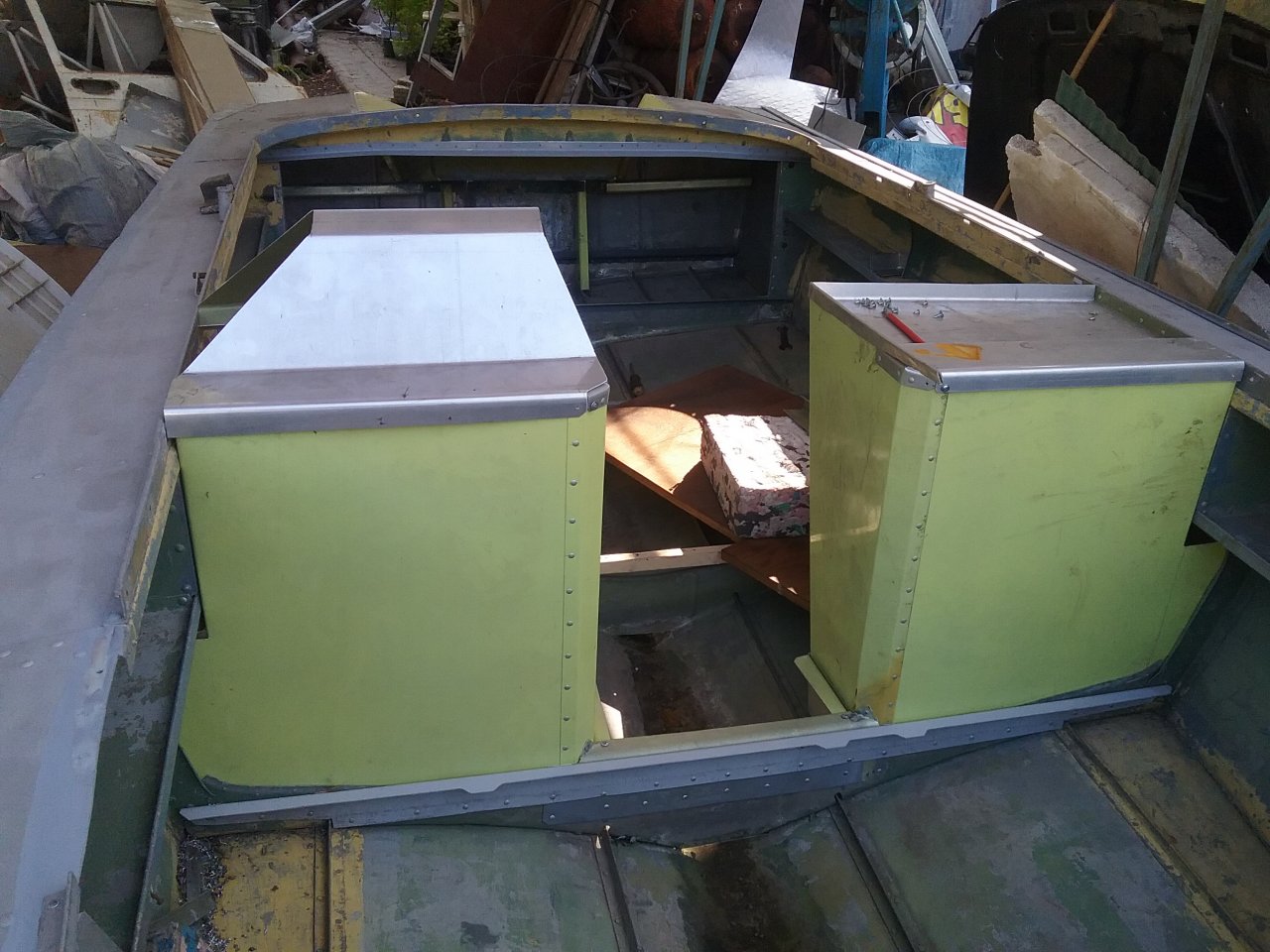

На очередного вырезанца ставим консольки .
Oleg_samara
18.01.2017
2 898
2 482

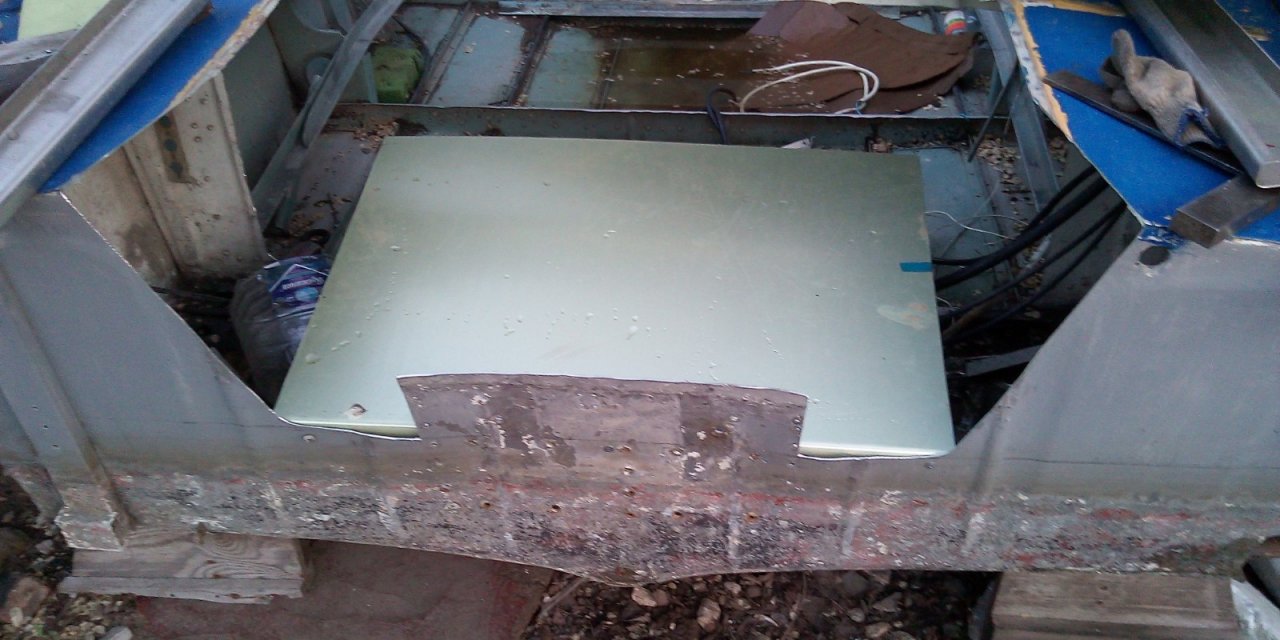

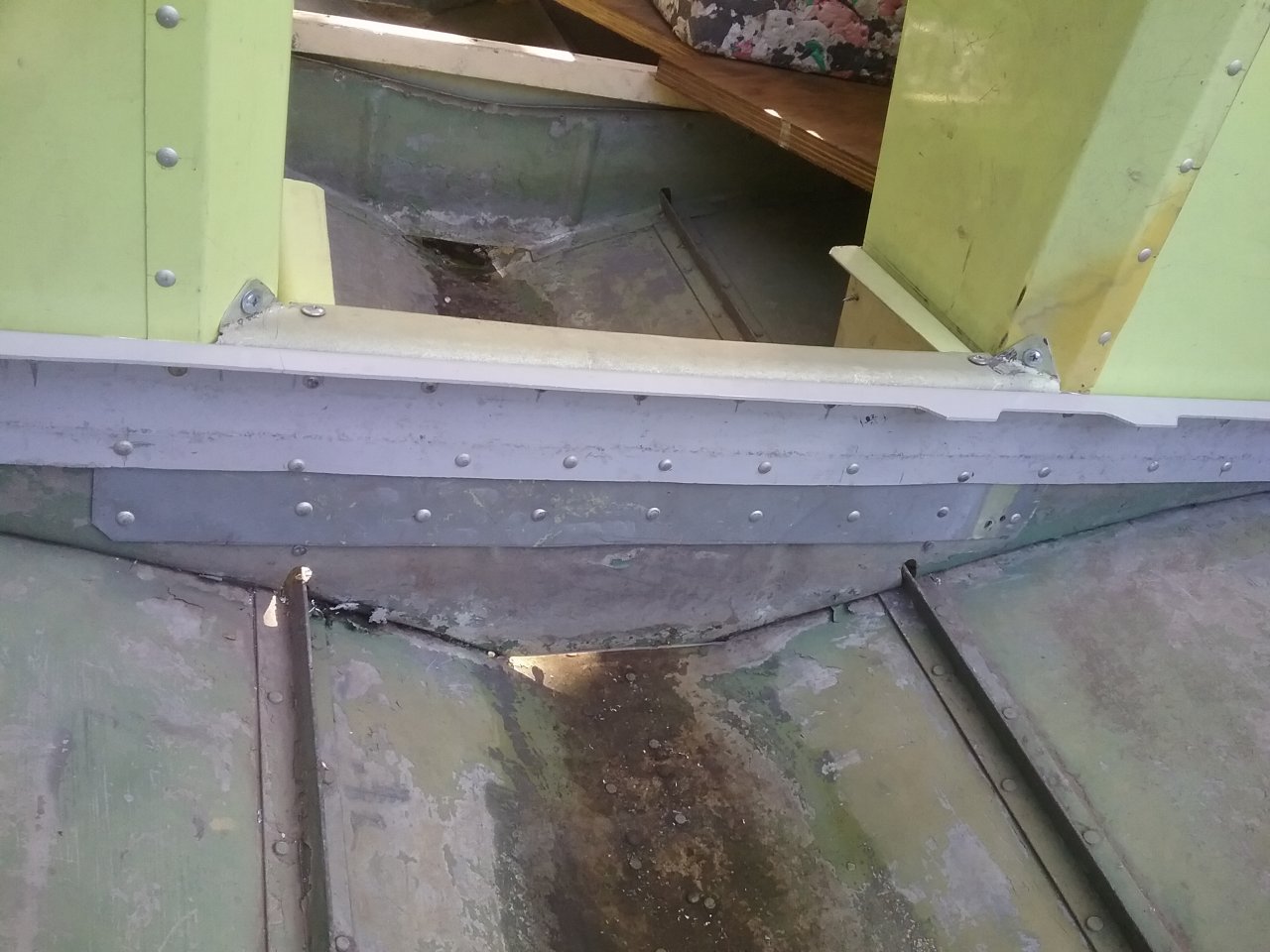

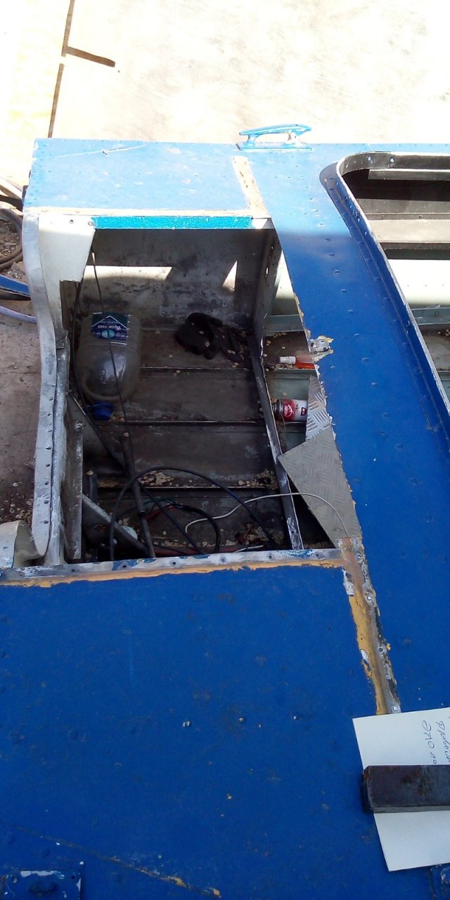

Компенсация выреза шпангоута и палубы .
Oleg_samara
18.01.2017
2 898
2 482

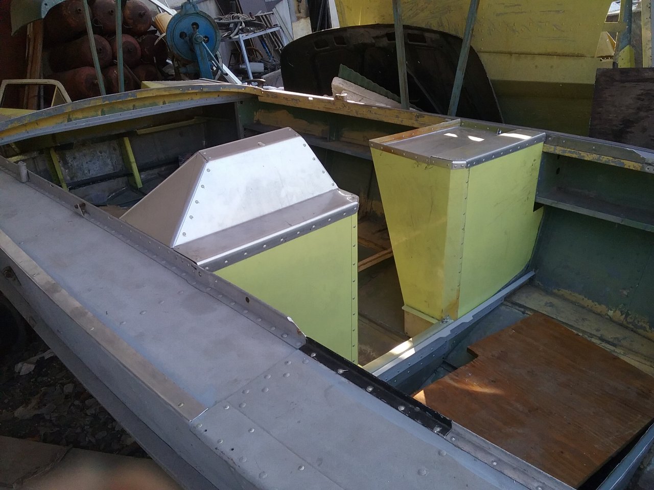

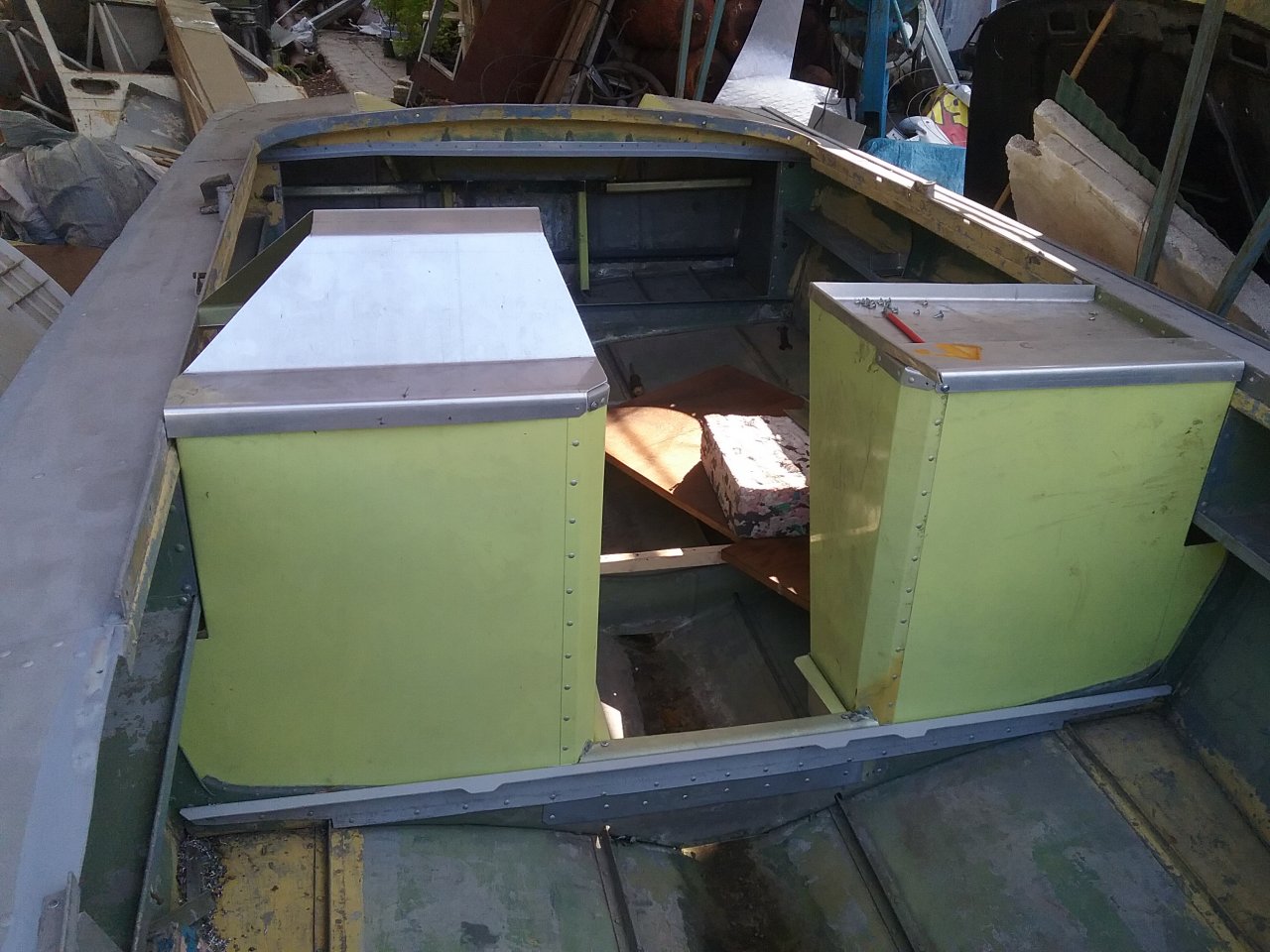

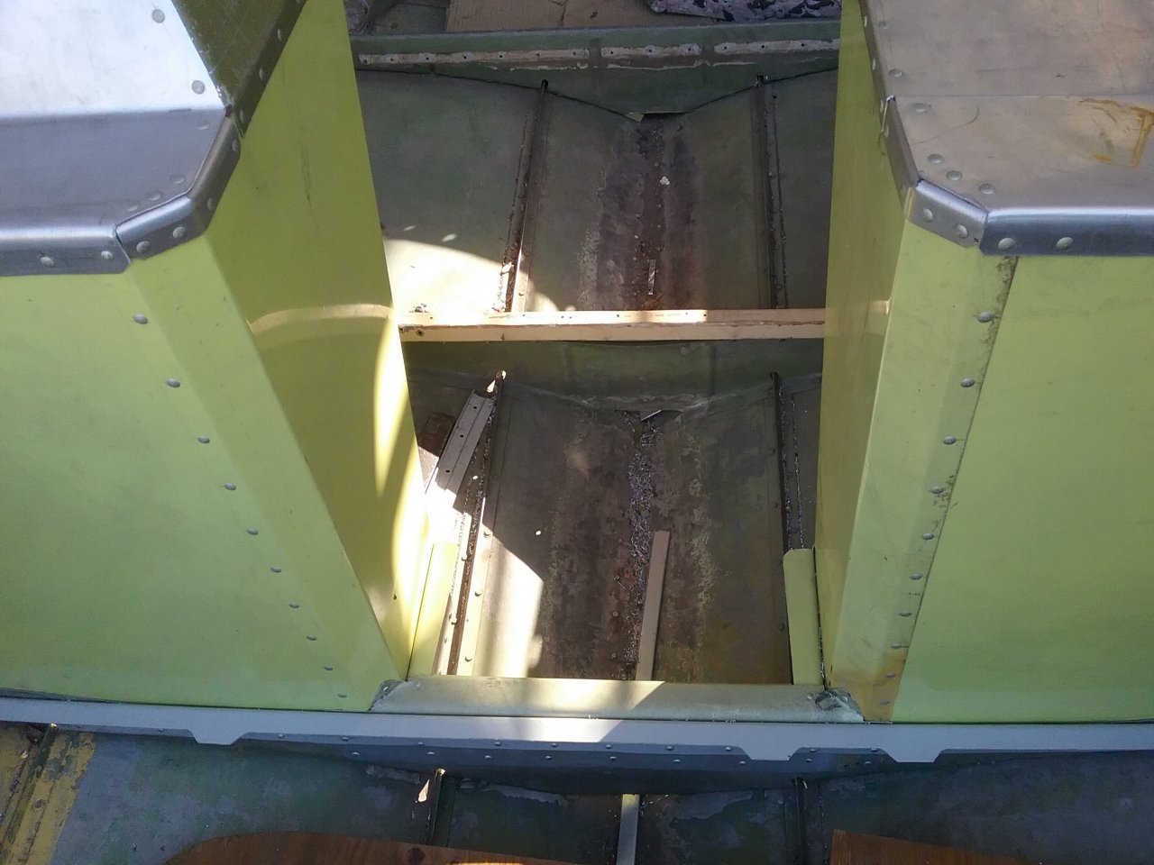

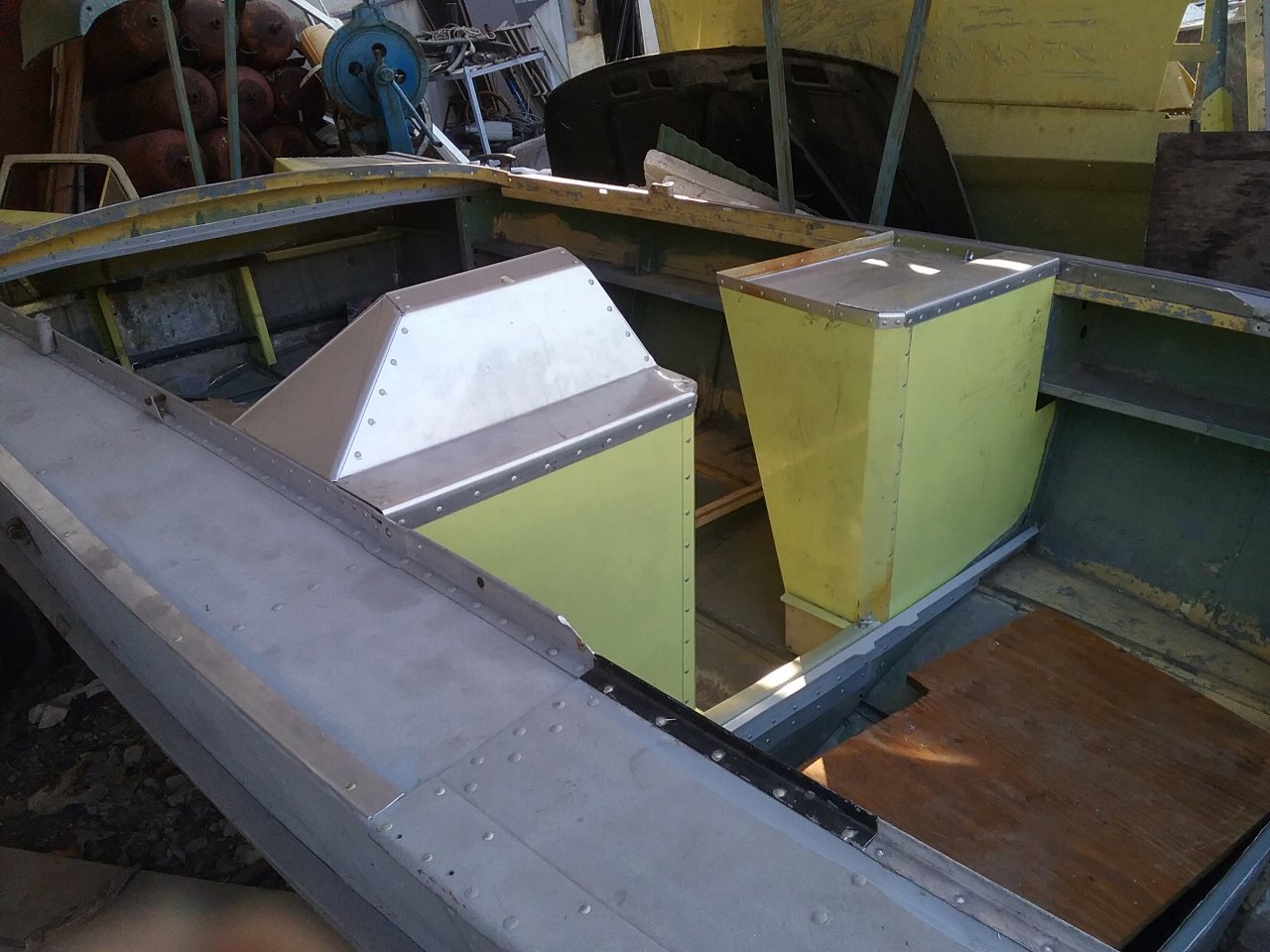

Склепал консольки.

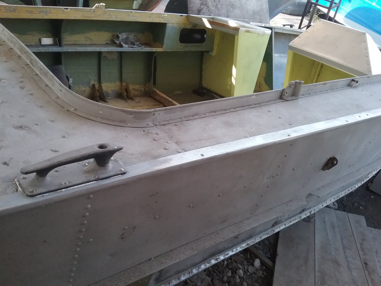

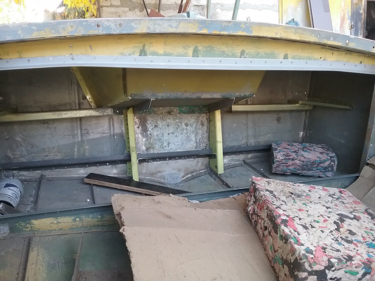

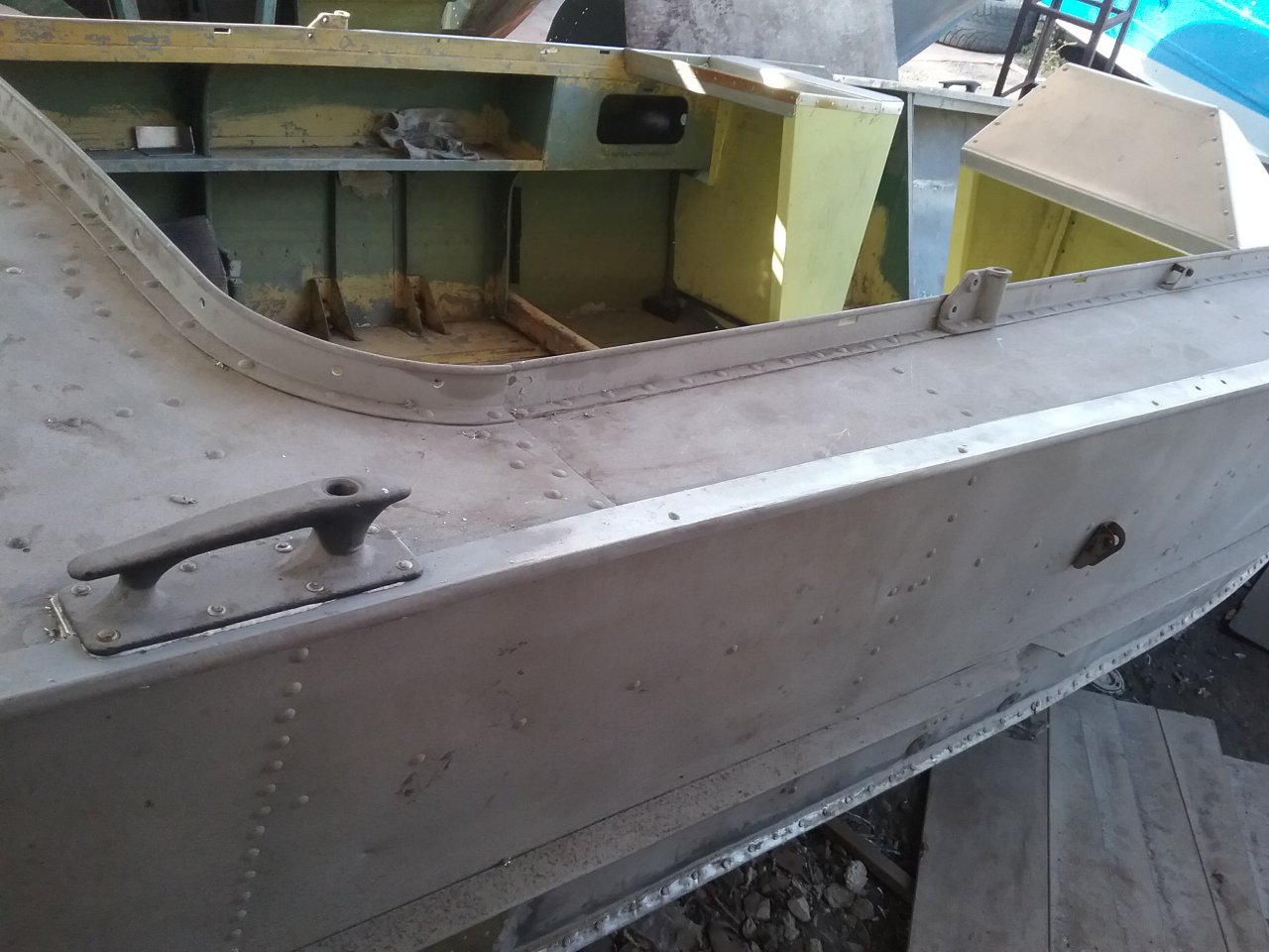

Привальник с четверки практичнее .

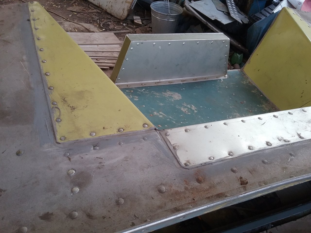

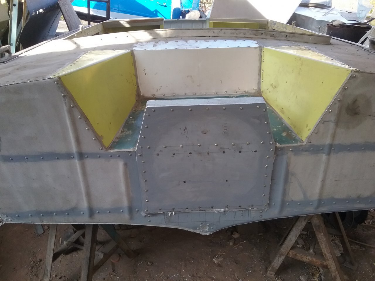

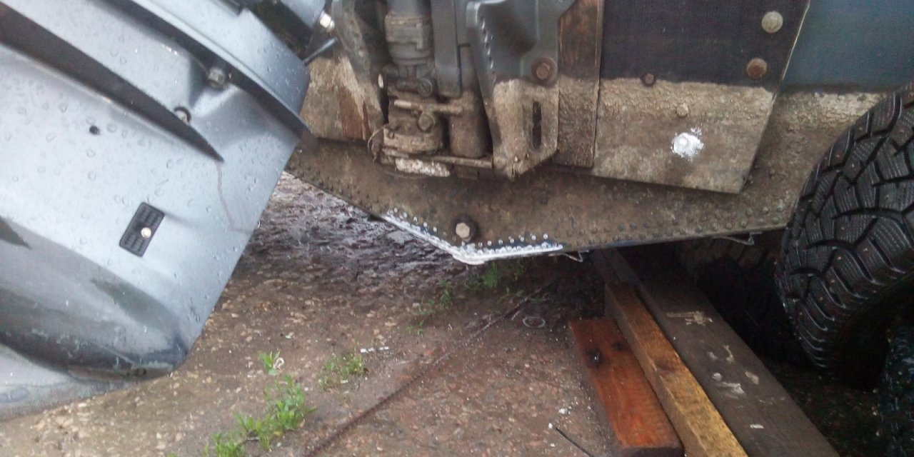

Транец как обычно .
Oleg_samara
18.01.2017
2 898
2 482
Олег , привальником заклепки закрыл? шляпки
Андрей извини пропустил вопрос , на четвертом привальнике там желоб специально под головки заклепок предусмотрен .

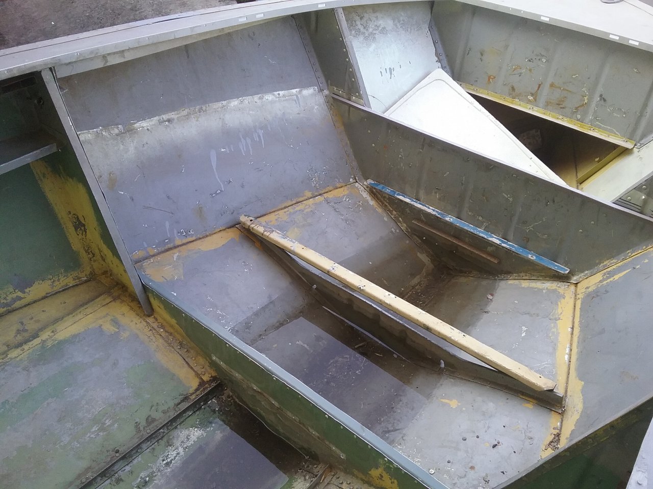

Сколько лишнего на Проге , приходится ампутировать .

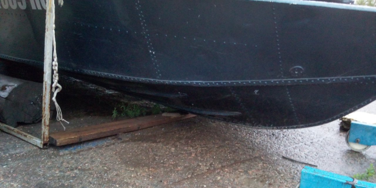

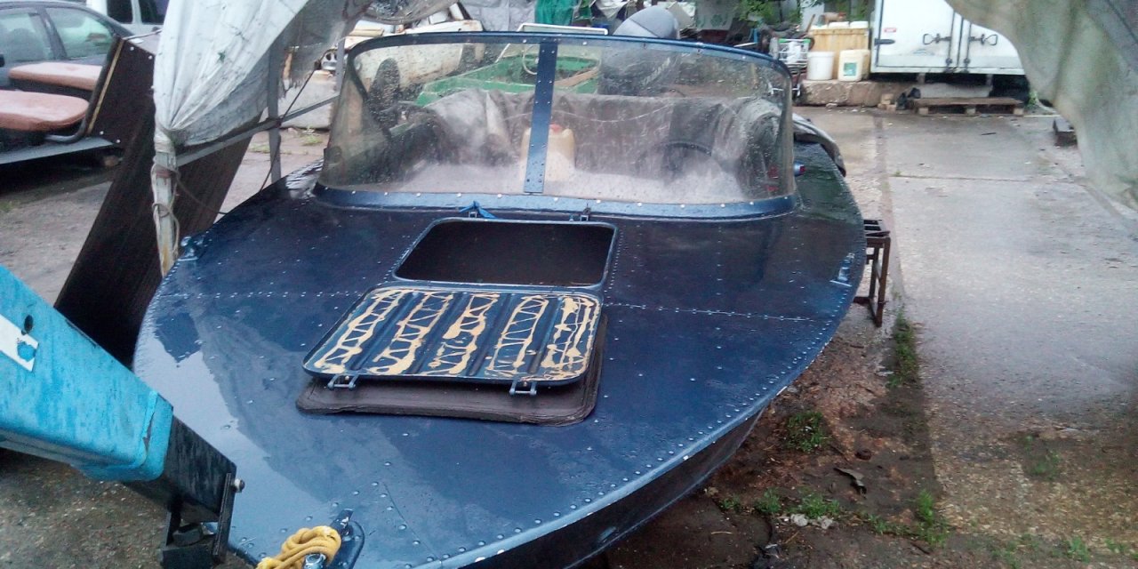

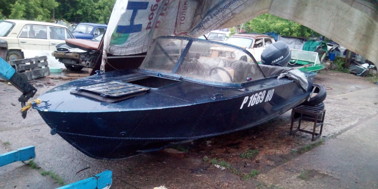

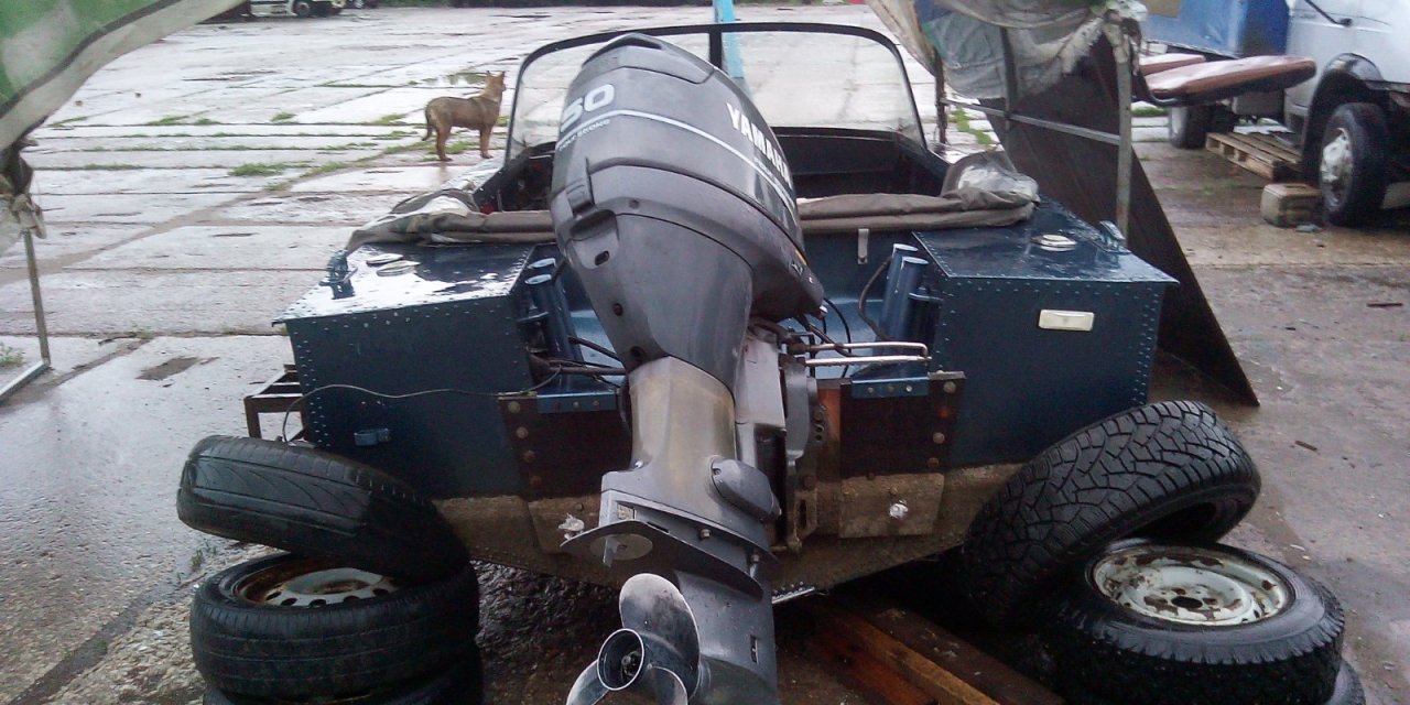

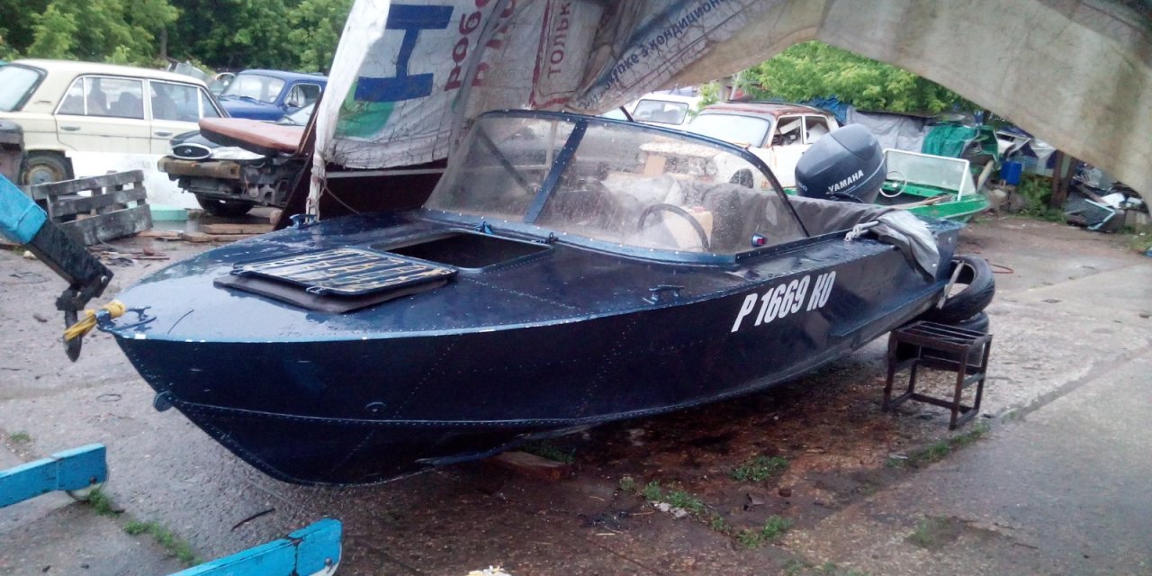

Небольшое отступление . Вот такие лодки делались на Куйбышевском заводе Прогресс , я уже вторую такую встречаю , по рассказам (треп) была партия в 1000 штук , и что их в серию не запустили , за одно и от детских болезней бы излечили.
1 880
Так там рыданы на днище заводские?у него нос в верх задран?? В длинну фото с носса и с боку можешь зделать
СР98
30.08.2019
27
Архангельск
Казанка 5
Меркури 30
Килеватый Прогресс??? Морской?
