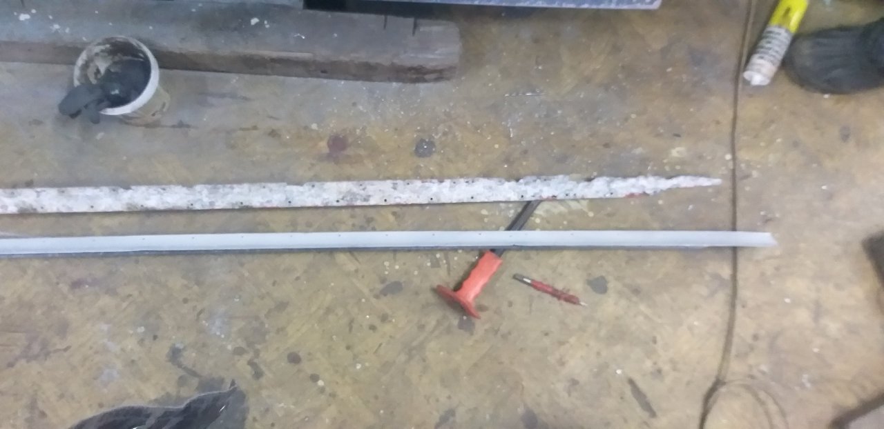

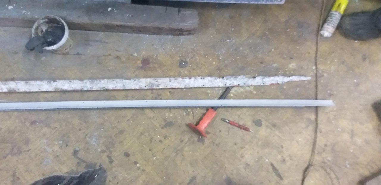

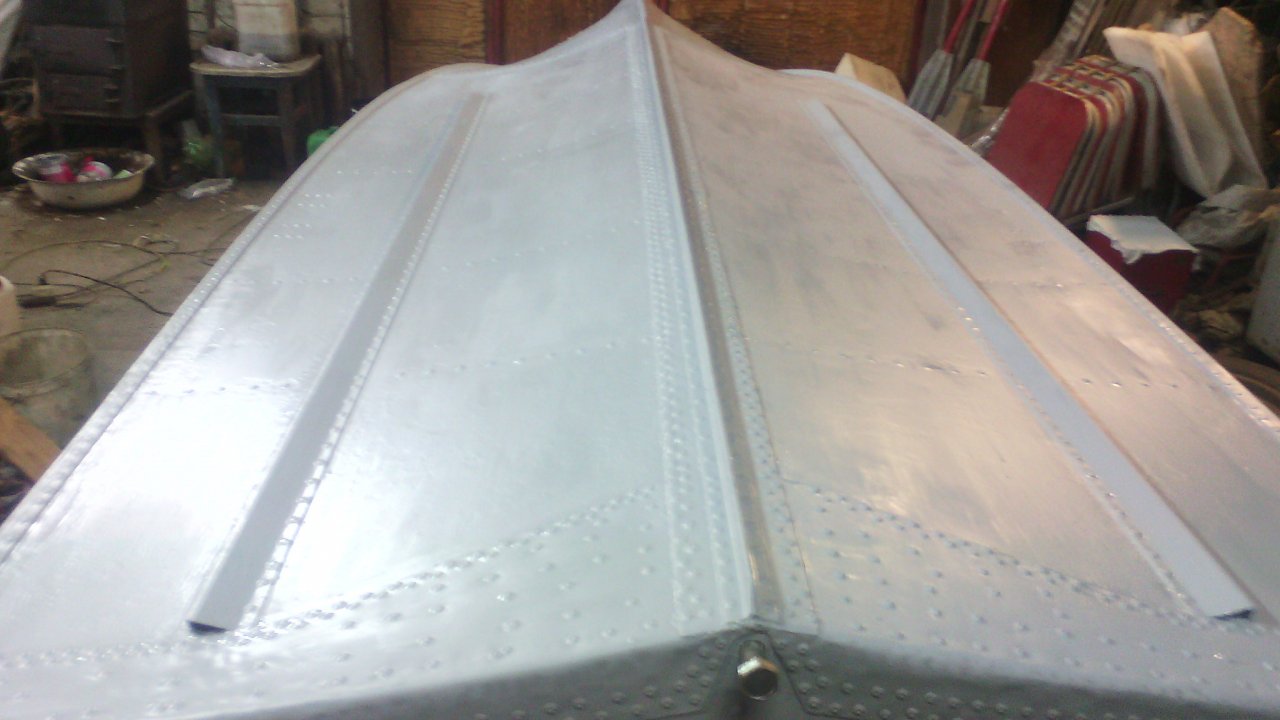

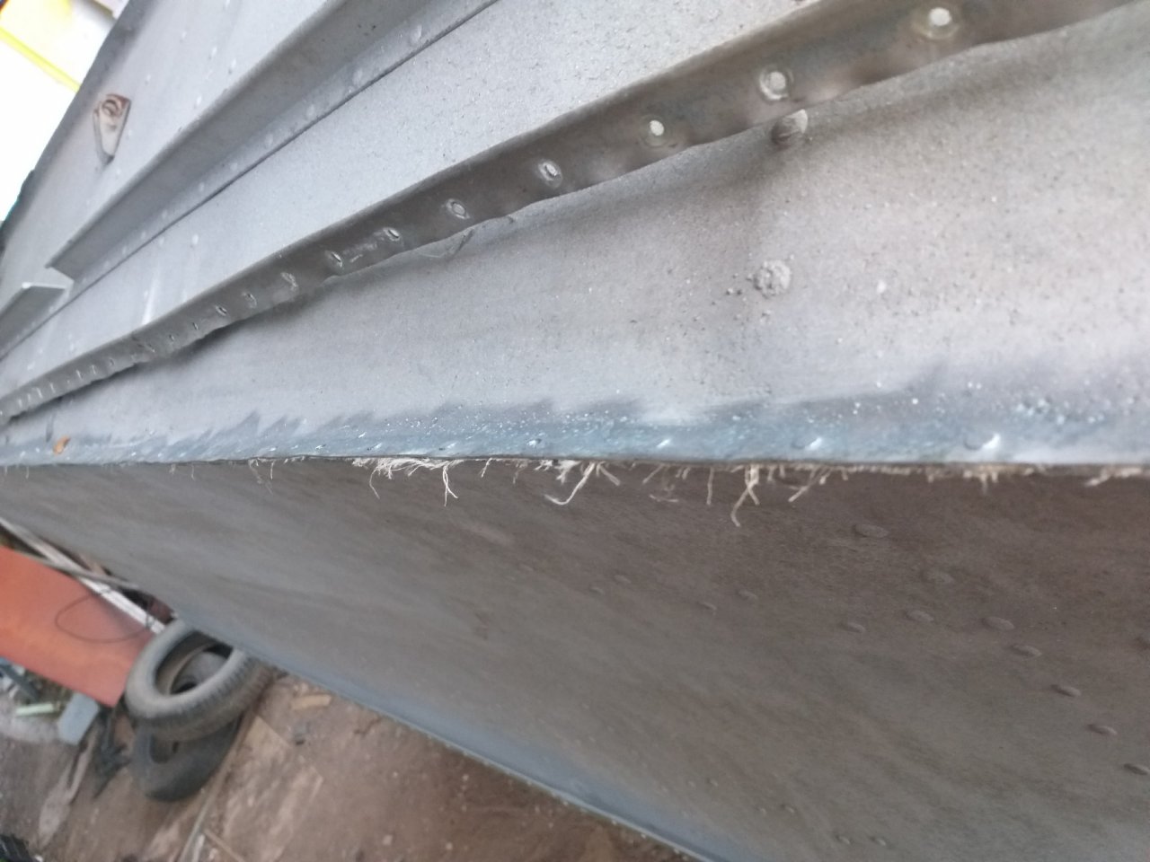

Еще киль Прогресса2 .

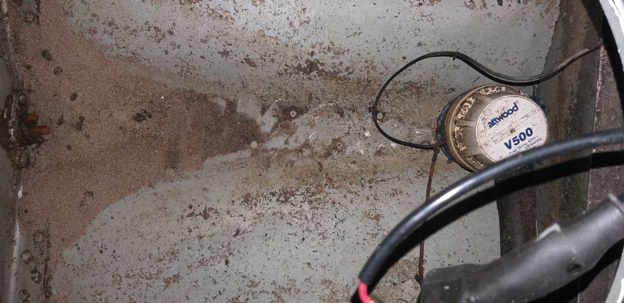

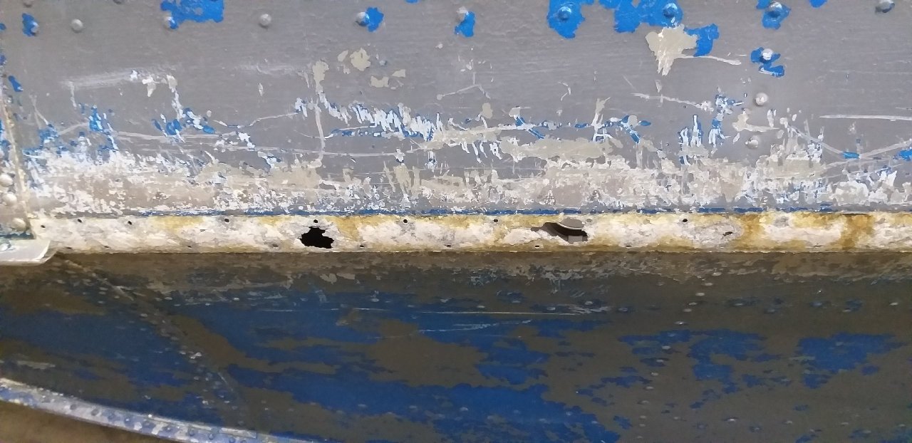

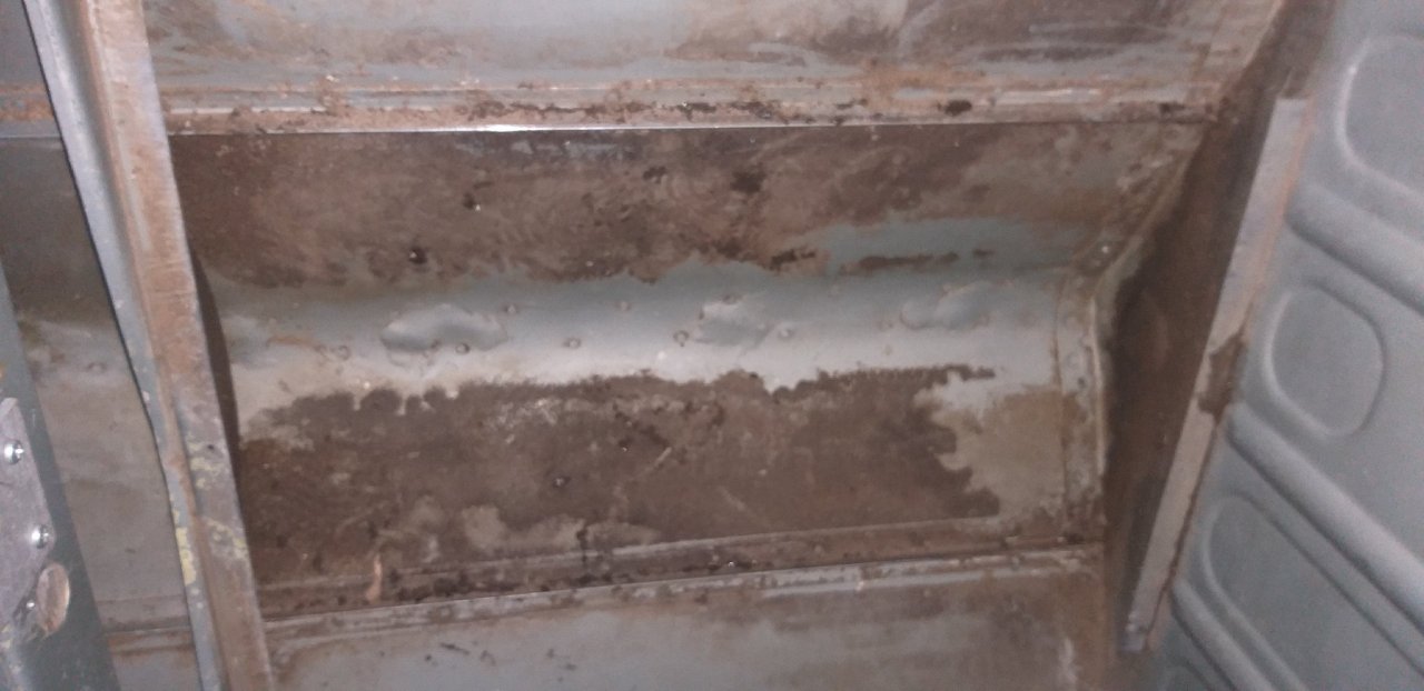

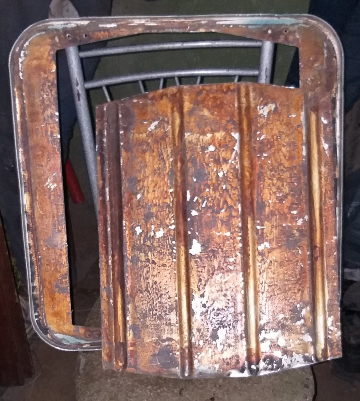

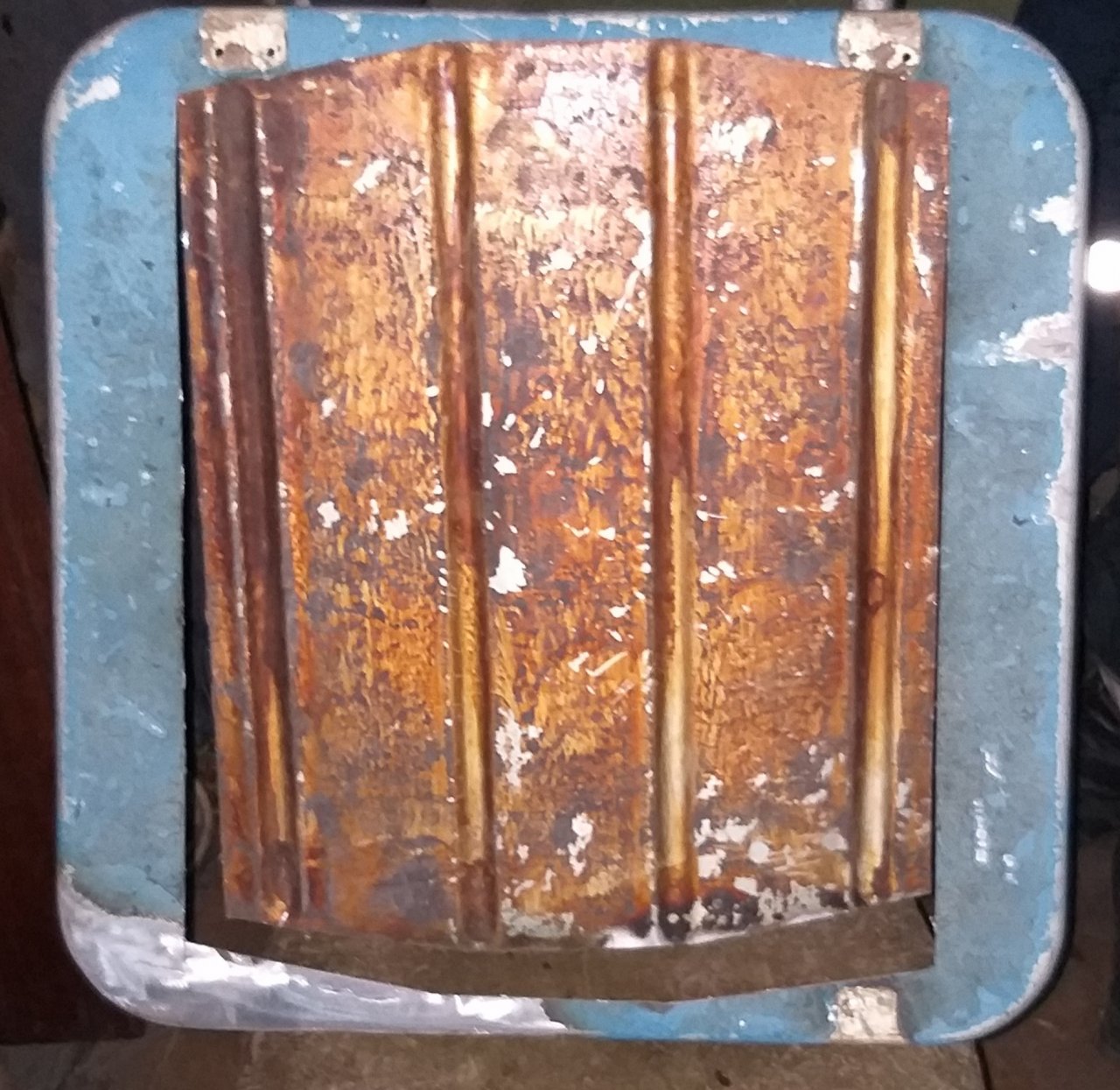

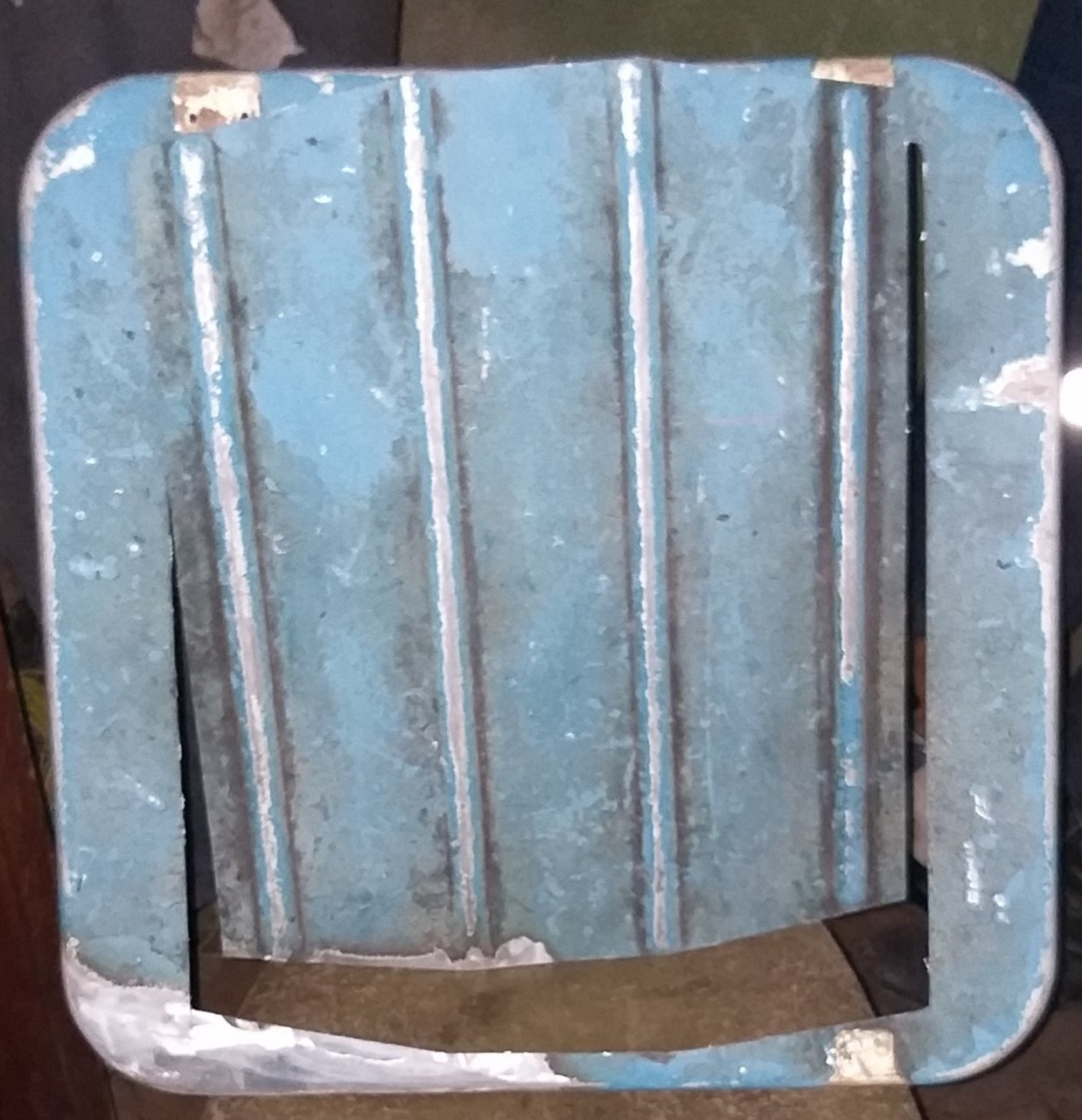

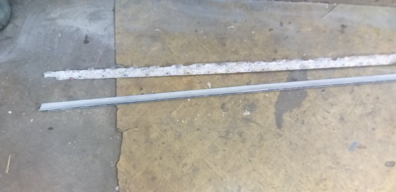

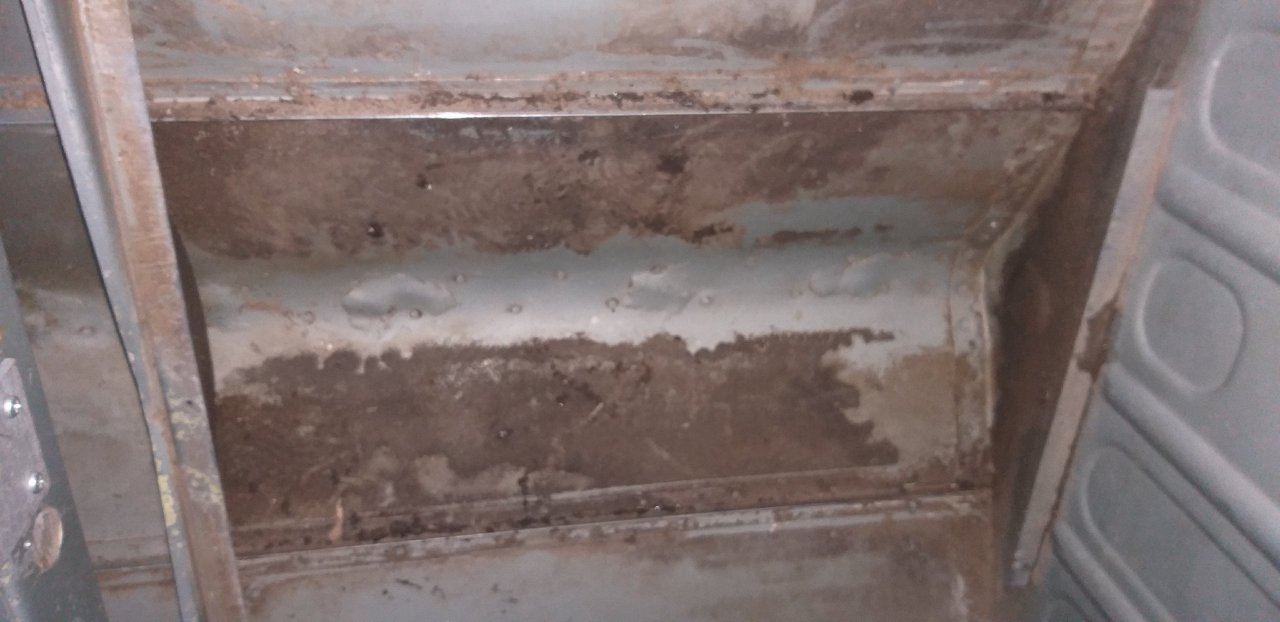

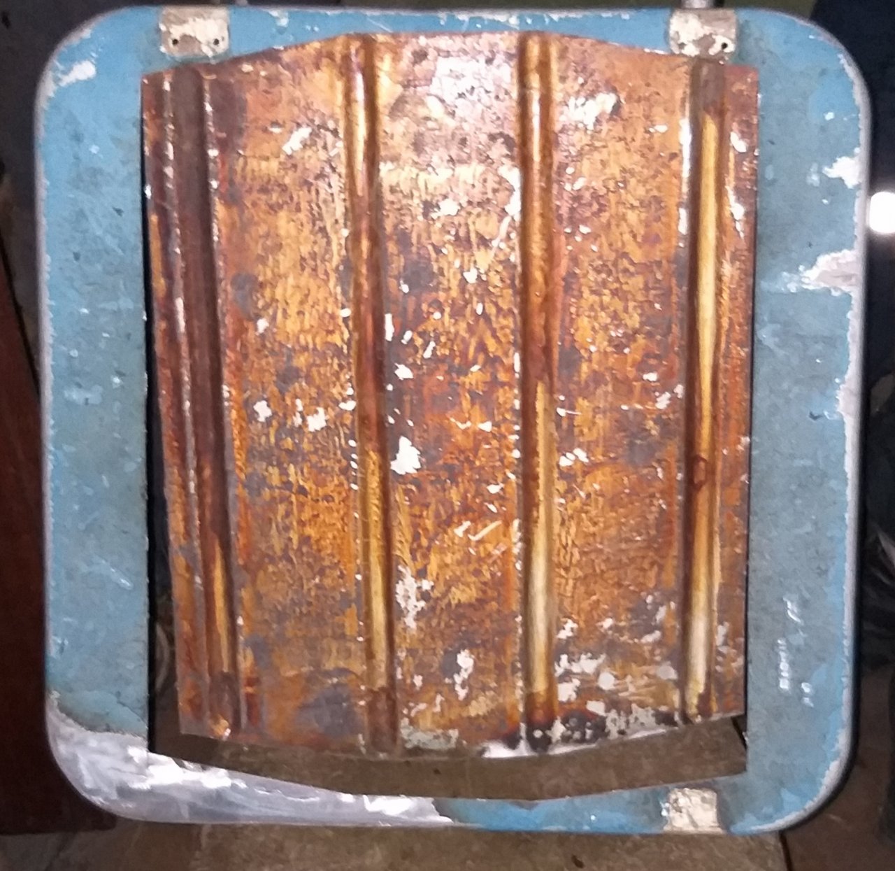

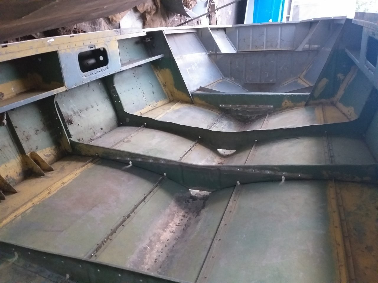

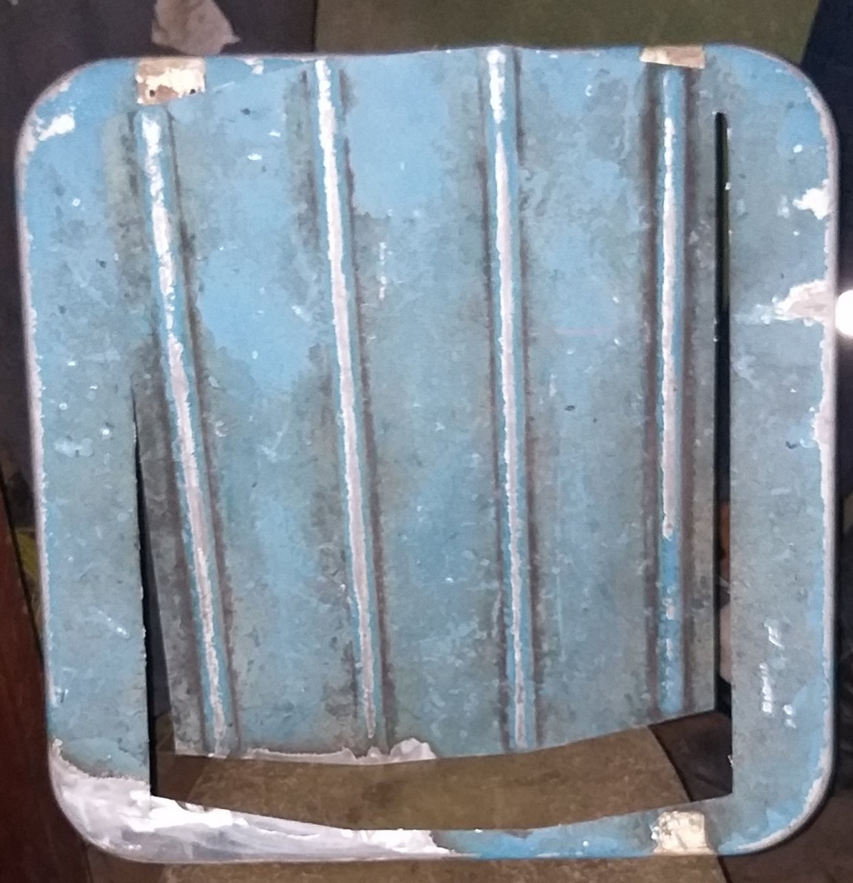

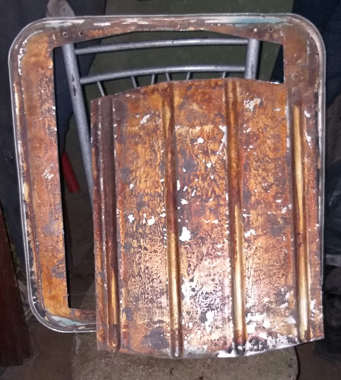

Недавно был другой Прогресс с гнилым тавриком , но само днище было очень приличным , теперь наоборот таврик целехинек , а в днище лист сгнил насквозь . Таврики рядом для сравнения.
9 555
4 758
Вот и пойми ,почему так!?:?Лодки одинаковые,а гниют по разному.
9 745
6 513
Возможно металл в разных партиях разный. Я тут видео смотрел про сварку люмишки аргоном, так сварщик говорил, что в идеале нужно точно знать, какой сплав варишь и уже к нему прутки подбирать (есть более или менее универсальные, а есть и узкозадачные). От балды подобранный пруток не только дает некачественный шов, но и является причиной его быстрой коррозии. В этой связи я вспомнил замечание Олега, что на каких-то лодках (не помню) сгнивали именно сварные АМГ детали, а казалось бы более активный дюраль оставался цел. Мой киль тому ярчайший пример. По всем форумам видел один или два в таком состоянии (механические повреждения не в счет).
У меня есть знакомый сварщик, старый уже совсем, так его с пенсии периодически выдергивали, чтоб ответственные вещи сварил. Других много, но он уникальный и варит все и всем. И это в аэропорту Домодедово.
2 113
Имхо, в первом случае - явная щелевая коррозия под килем, во втором - не качественный сплав у таврика, из которого сделан киль.
8 541
3 283
Необязательно-металл,существуют еще и условия эксплуатации-где стоит,в каком гараже(здании),что находится рядом-очень большое влияние может оказать оргтехника.Полно всяких факторов,влияющих на коррозию.
2 113
очень большое влияние может оказать оргтехника.....
Вот оно, оргтехника главное зло!
Ведь это обычное дело, в межсезонье использовать лодки, как подставку под принтеры и сканеры..... :lol::lol::lol:
8 541
3 283
Если близко к месту хранения есть такие приборы-это зло!
2 113
А "близко", это сколько - "...пять мартышек, два слонёнка, 38 попугаев....."?
8 541
3 283
Володь-у тебя такое призвание-дое..ваться к словам?Ты почему такой злой?Как собака.
2 113
Нет, просто в перечне причин коррозии, "оргтехника"...., это нонсенс, а вот лодка на зимнем хранении, на участке или л\базе, под ЛЭП, это довольно часто бывает или заземление у коттеджа, выведено "в землю" и тут же прицеп недалече с лодкой, а то и просто на земле лежит неподалёку.....
8 541
3 283
Если кто не понял,то поясняю-что коррозия имеет большое влияние даже при использовании оргтехники.А хранится лодка в офисе или нет-это дело хозяина.Чего непонятного и при чем тут твои мартышки?
2 113

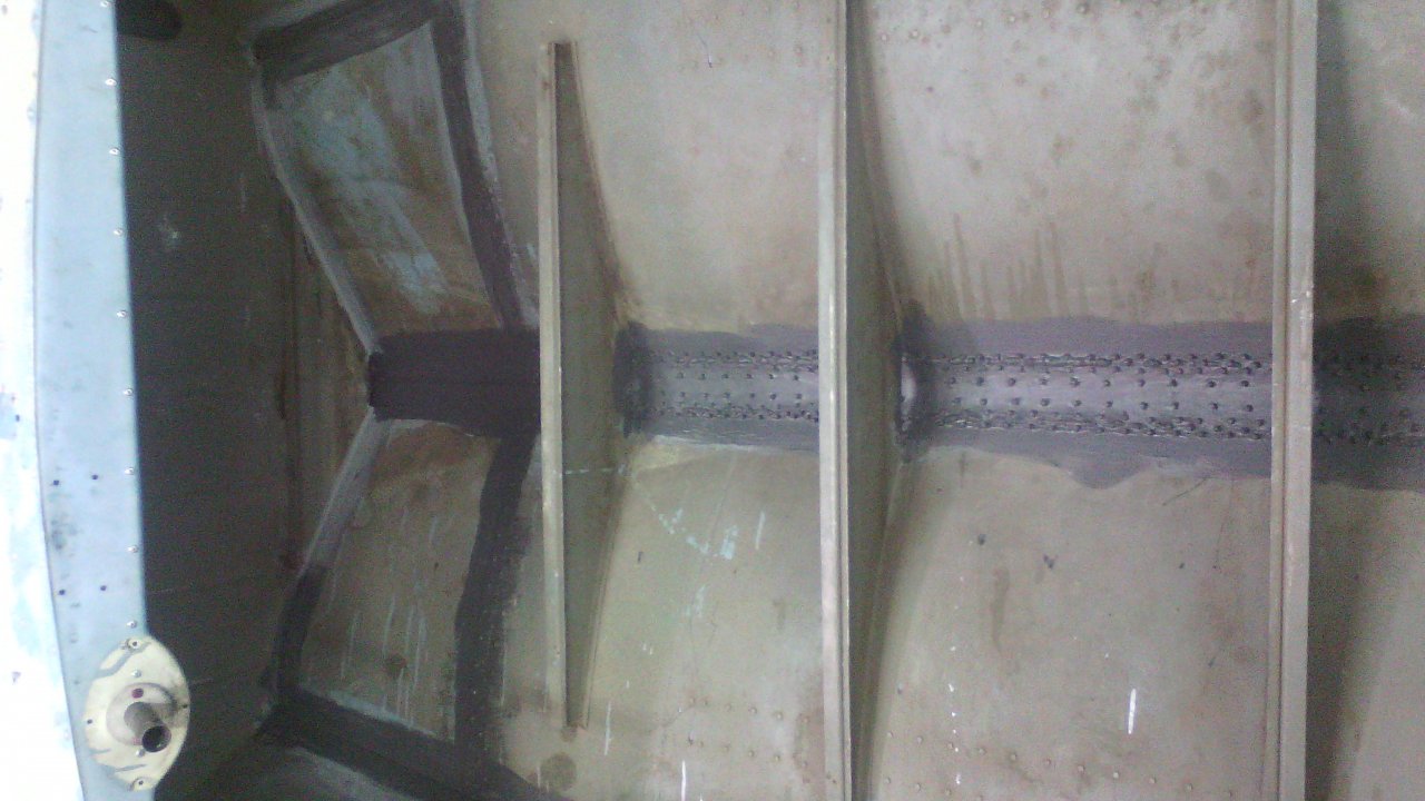

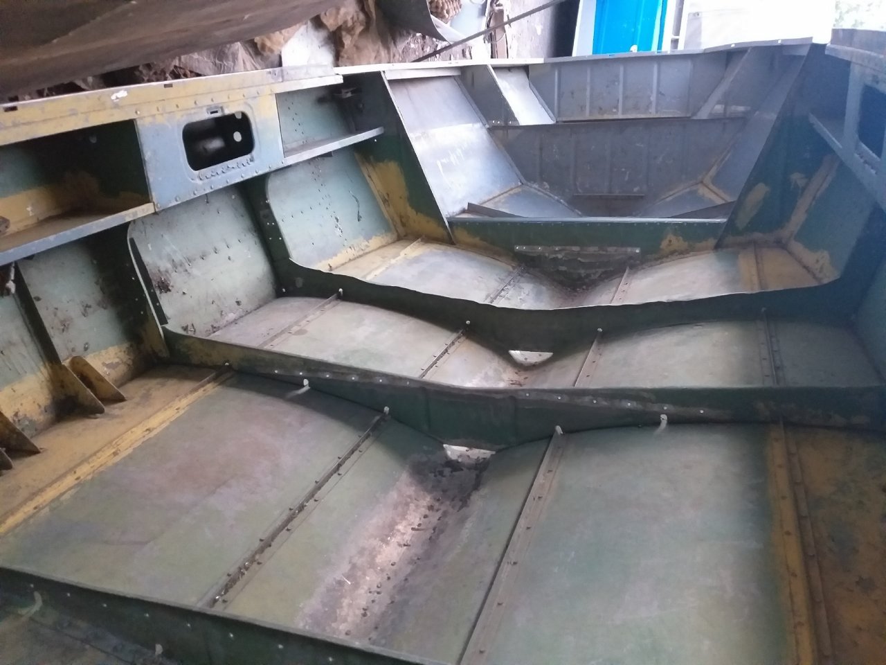

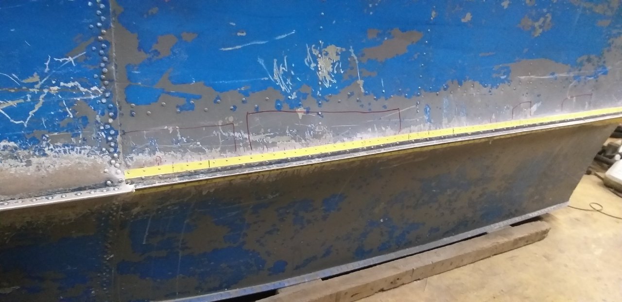

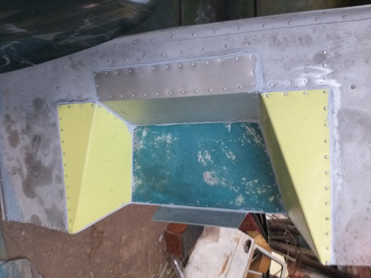

Потихоньку Франкенштейна продолжаем.
Oleg_samara
18.01.2017
2 892
2 474

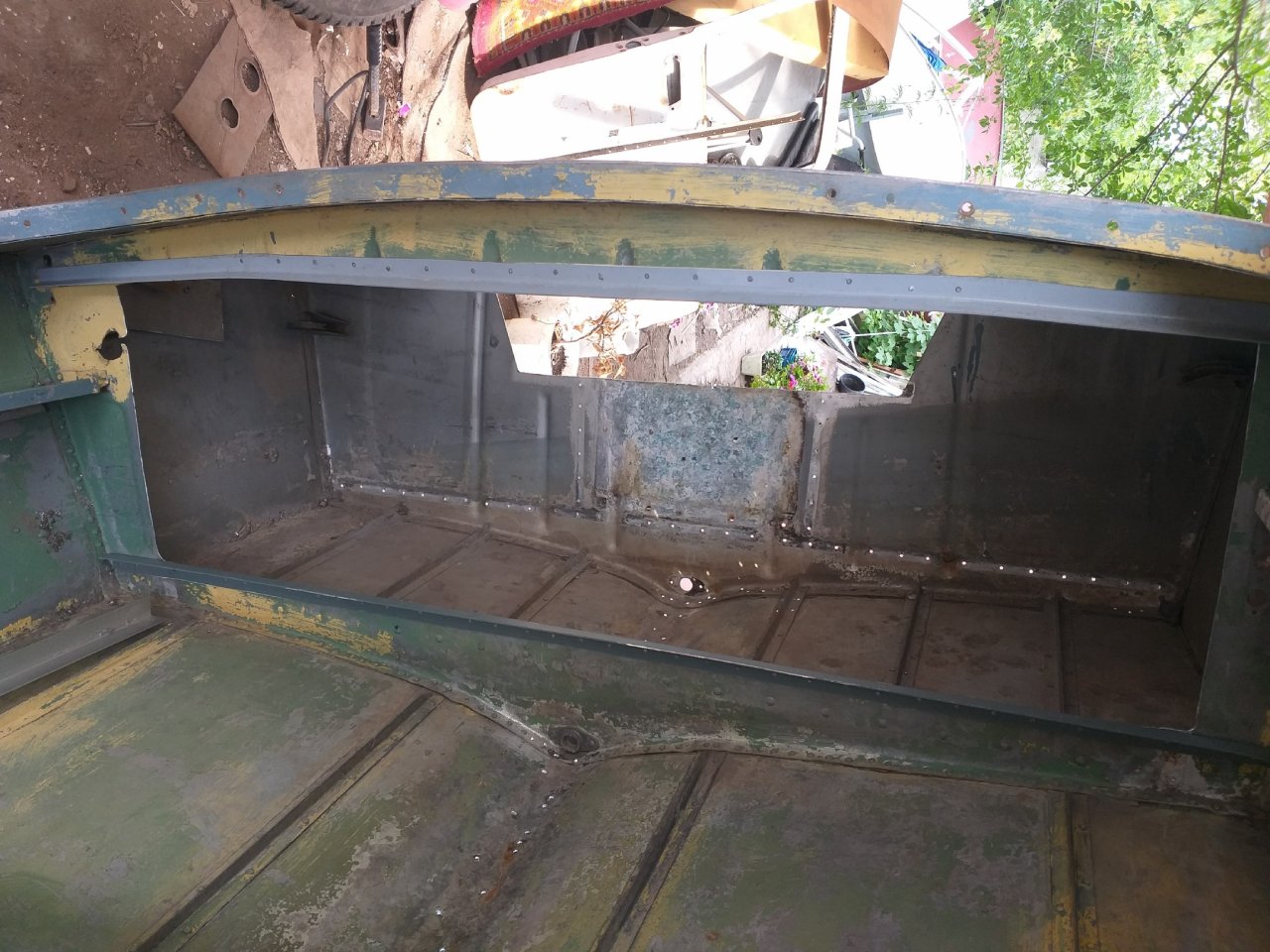

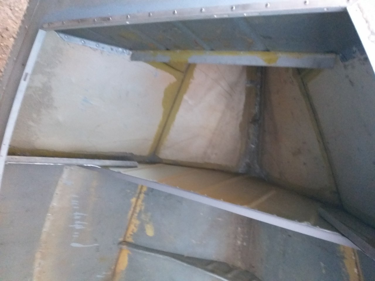

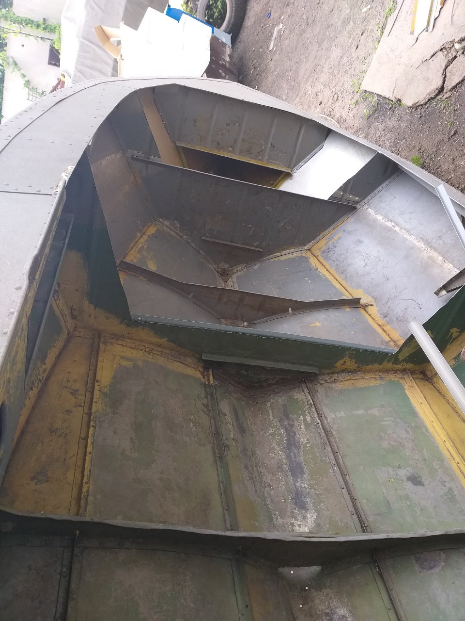

Прогресс2 для озера с вырезанным носом .
Oleg_samara
18.01.2017
2 892
2 474

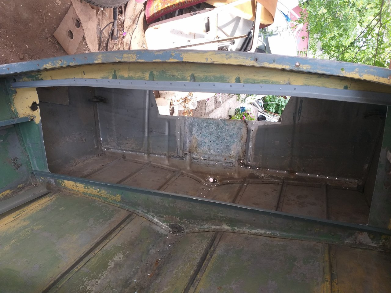

На этом транце будет висеть электромотор .

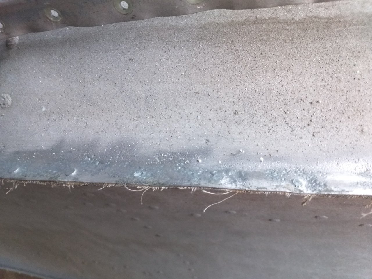

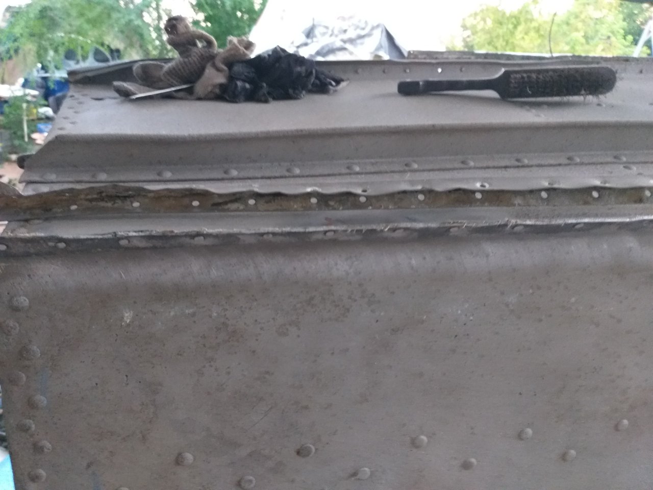

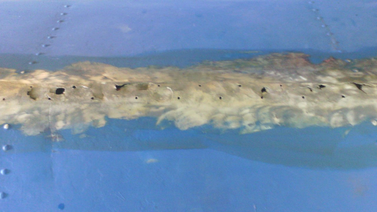

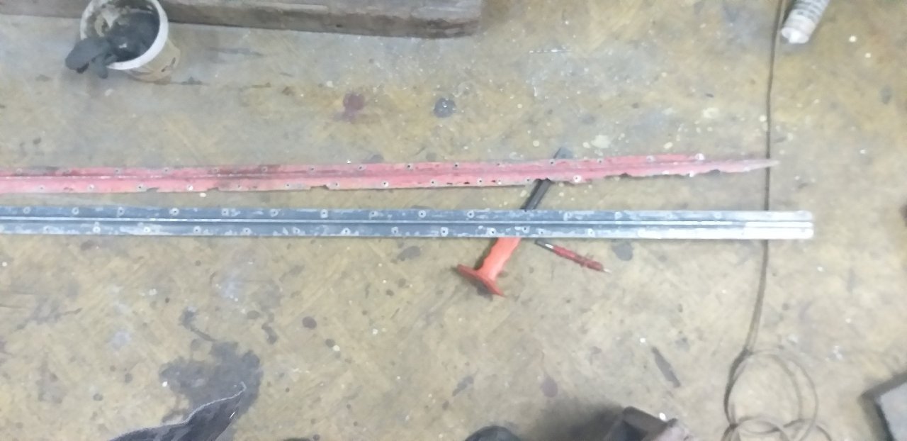

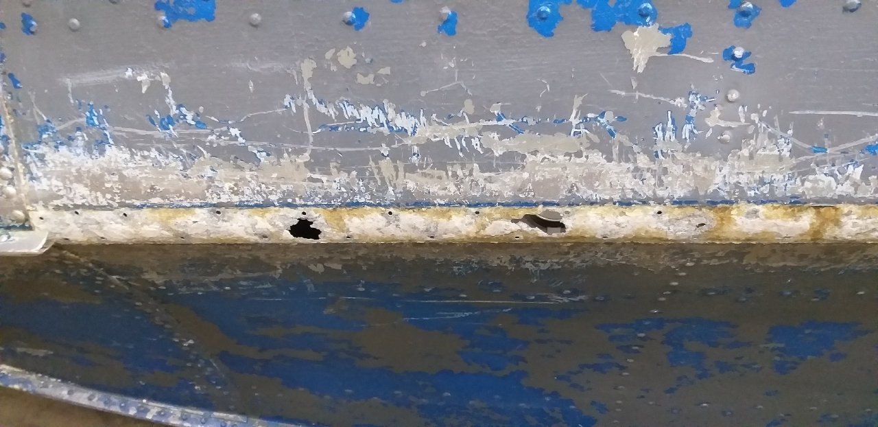

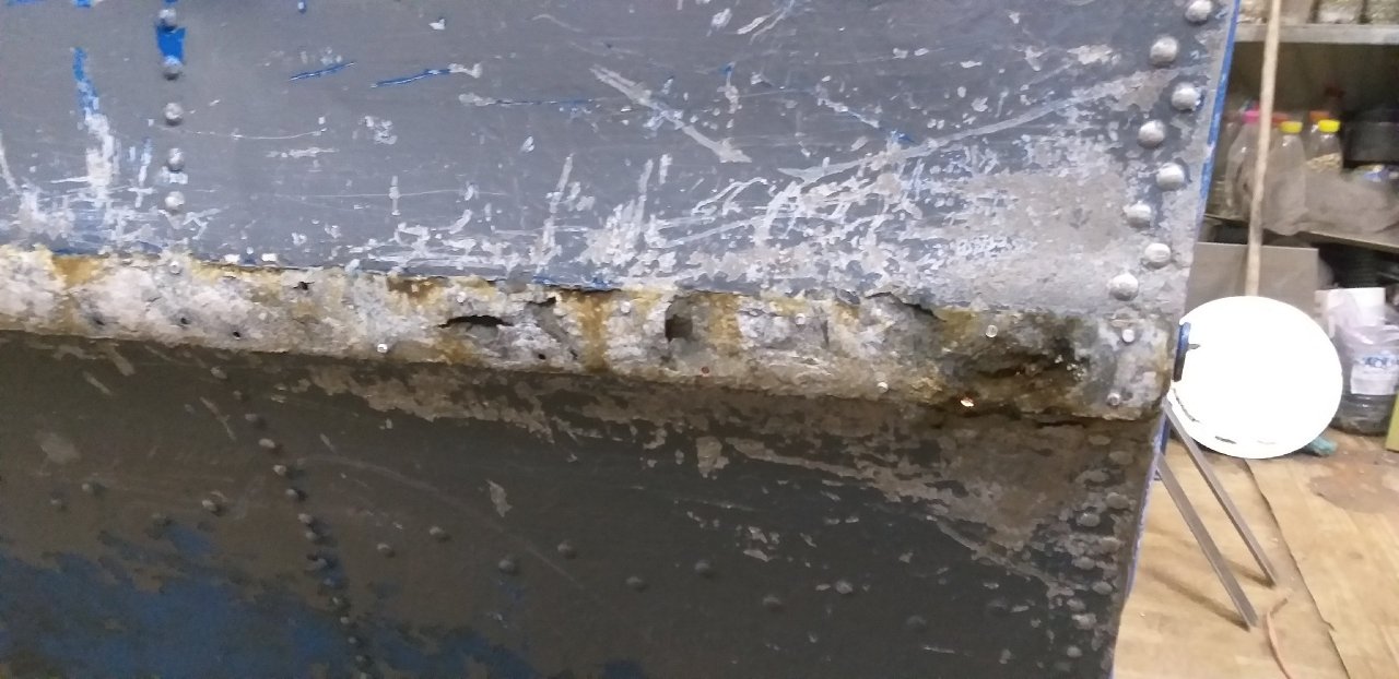

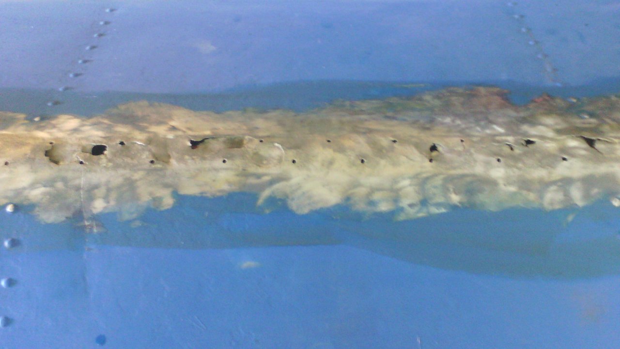

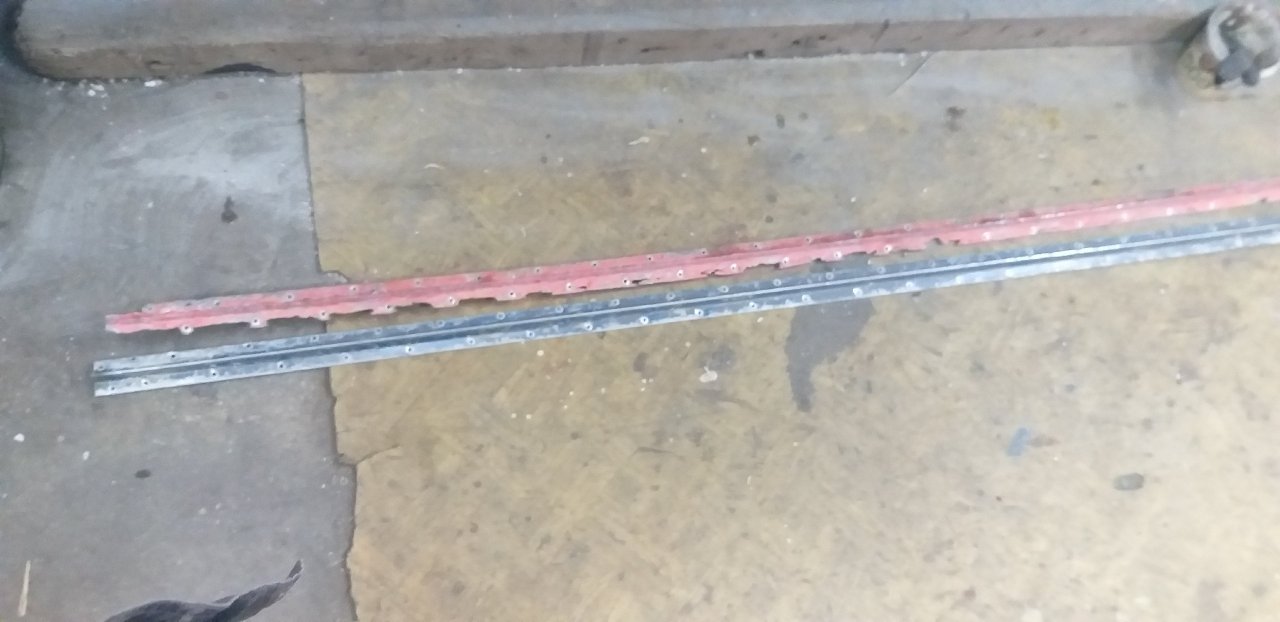

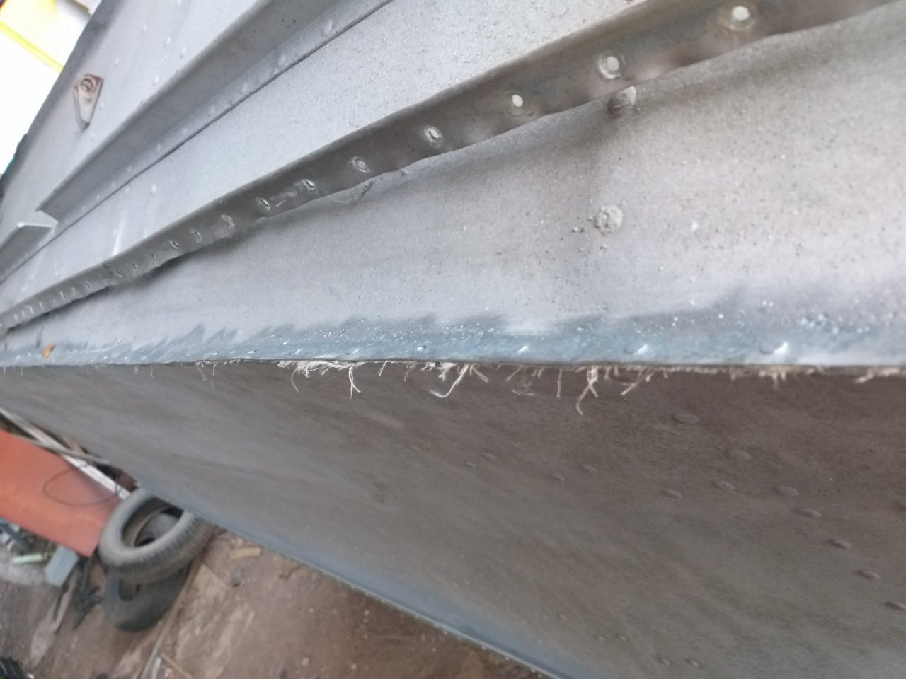

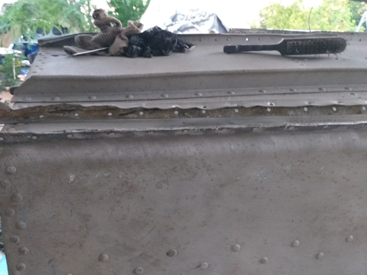

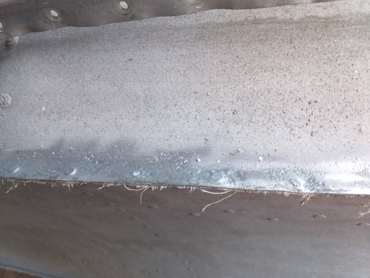

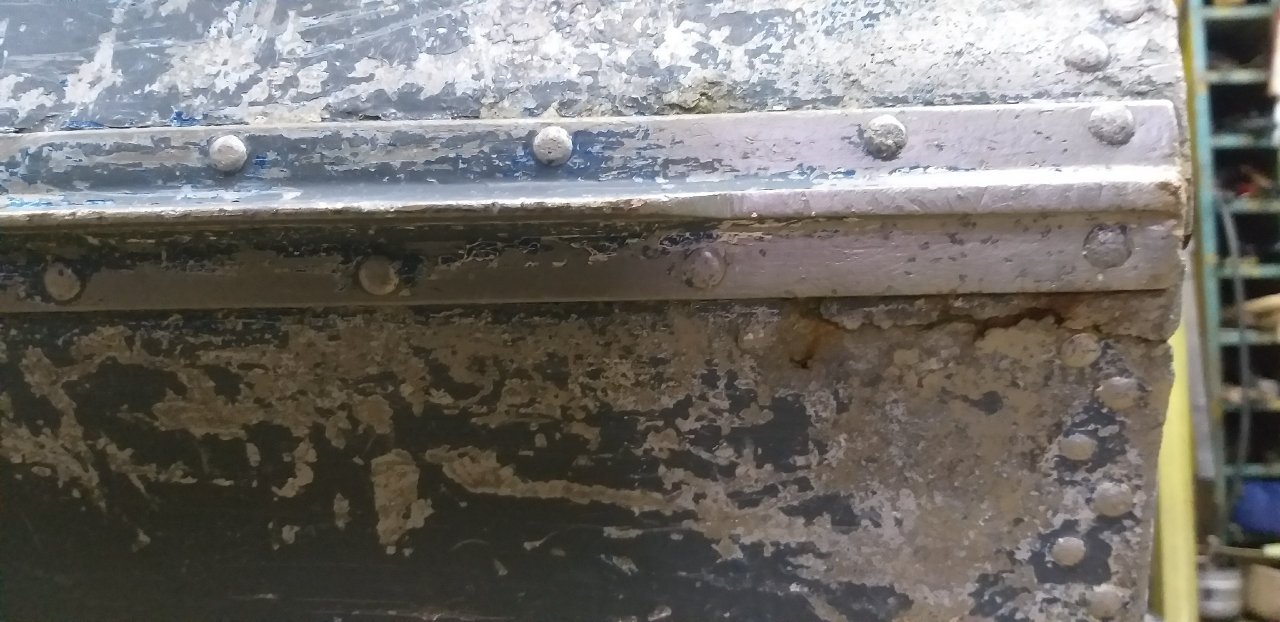

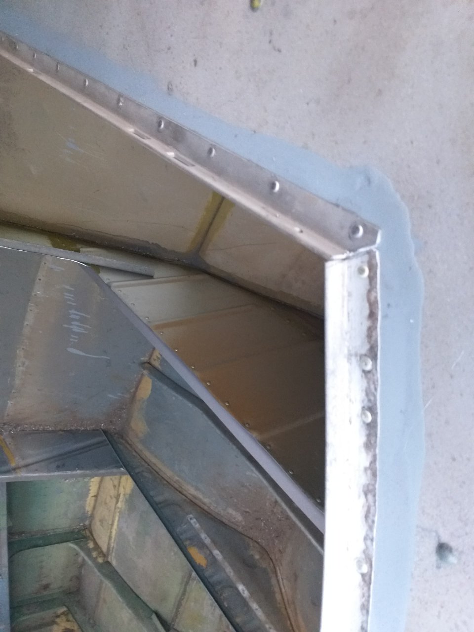

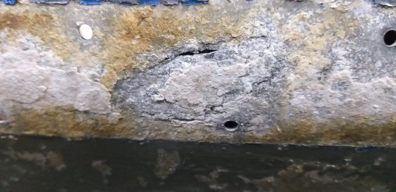

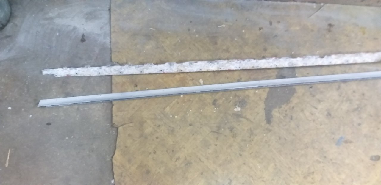

Нержавейку со скулы содрал , заклепки сгнили в труху , и на корпусе раковинки присутствуют . Придется менять на дюраль .
1 886

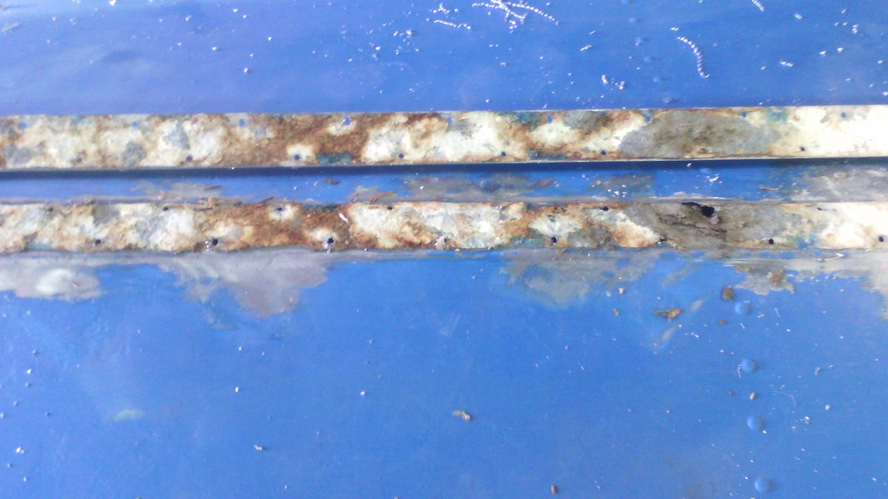

Приветствую. Вопрос. А под реданами щелевой коррозии нет?
с494
14.03.2010
3 943
790
Сейчас Прогресс 4
Сейчас Джоник 50(70) 3цил
Есть конечно. Тогда зачистил скулы, обработал, вот сейчас опять полезла.
Посмотрим дальше что будет.

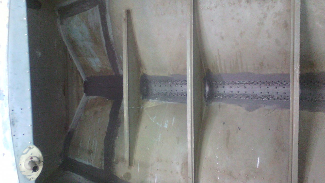

Олег подскажи есть ли пена которая воду невпитывает? Не по оболочке, а если разрезать, по внутренной структуре, может чего подскажешь??
Андрей читал про пену с закрытыми порами , она двух кампонентная там внутри стеклянную колбу разбить нужно . Когда ремонтировал Сильвер, там борт был снесен, после выстановления промышленной пеной запенивали.
1 886
Спасибо, надо поискать в нете, эту с закрытой порой, вобщем нехочу ебстись с отсеком передним в проге, резать пеноплекс и прочие, домал обклею целафаним , запеню и получу слепок, разрежу, и бак в нутрь тоже целофаном,
