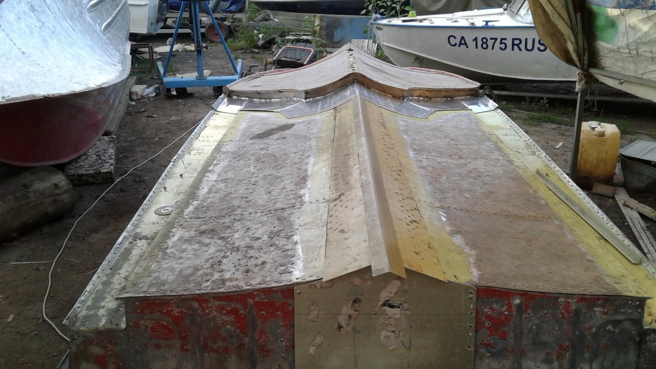

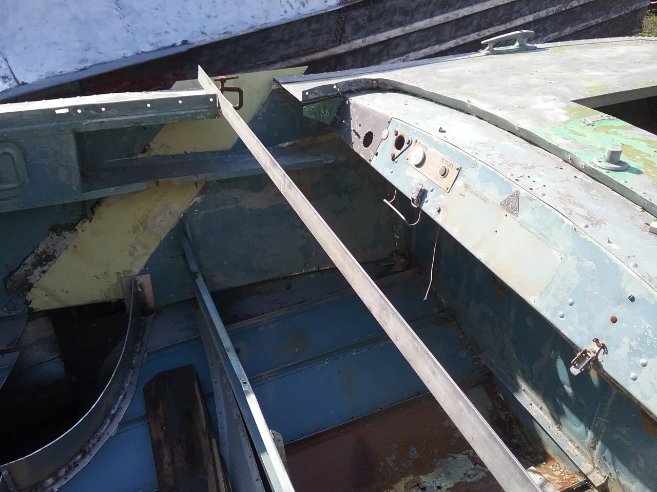

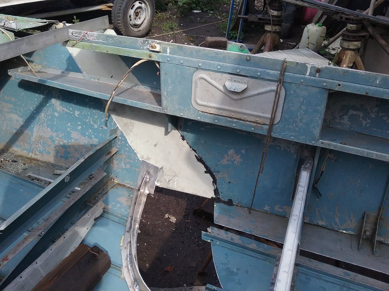

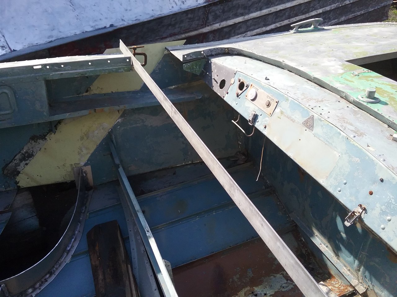

Олег, Привет! Удается продолжение этого проекта?
Надеюсь в эти выходные все куски в единое целое склепать , выставить и собрать на саморезах вроде удалось. Предлогают внутрянку из пластика типа как на Казанке5м7 ванной с открытым носом и с двумя постами встроить , тоже делема , люка на палубе нет, все равно дыру закрывать и сам транец еще не делал , может сразу силовую конструкцию в пластиковый рецесс встраивать , с другой стороны попробывать днище на воде побыстрее хочется и временное как всегда постоянным будет.

Убеждаюсь, что многие интересные проекты получаются из самых убитых корпусов!

Борь все просто хорошие корпуса рука не поднимается резать , приходится мышцу сильно напрегать , а убитые не жалко курочить , все равно в прежнем состоянии они уже эксплуатироватся без капремонта не смогут . Трудоемкость тюнинга с ремонтом в процентном отношении просто к капремонту не намного больше , а ожидаемый результат существенный , только узаконить переделку с 14 года сложнее и накладнее выходит - лабирует кто то , вот и душат самодельщиков , не получается с них налоги содрать , значит запретить или создать не выносимые условия для деятельности , болшенство купит новодел , потом многие желеют , дюралька то менее затратная была.

Олег, я же понимаю! На своей шкуре опробовал. Где можно было восстановить по заводу - восстановил, а где нет - сплошное рукоделие.

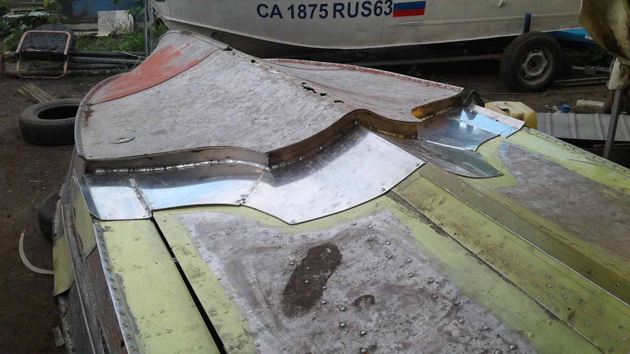

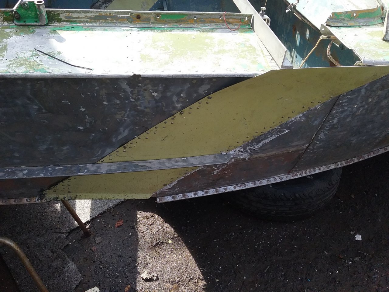

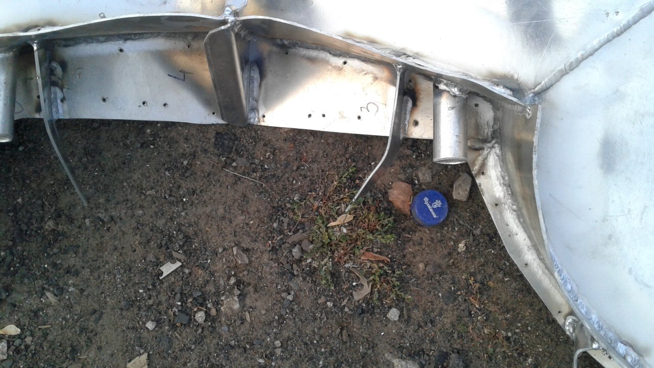

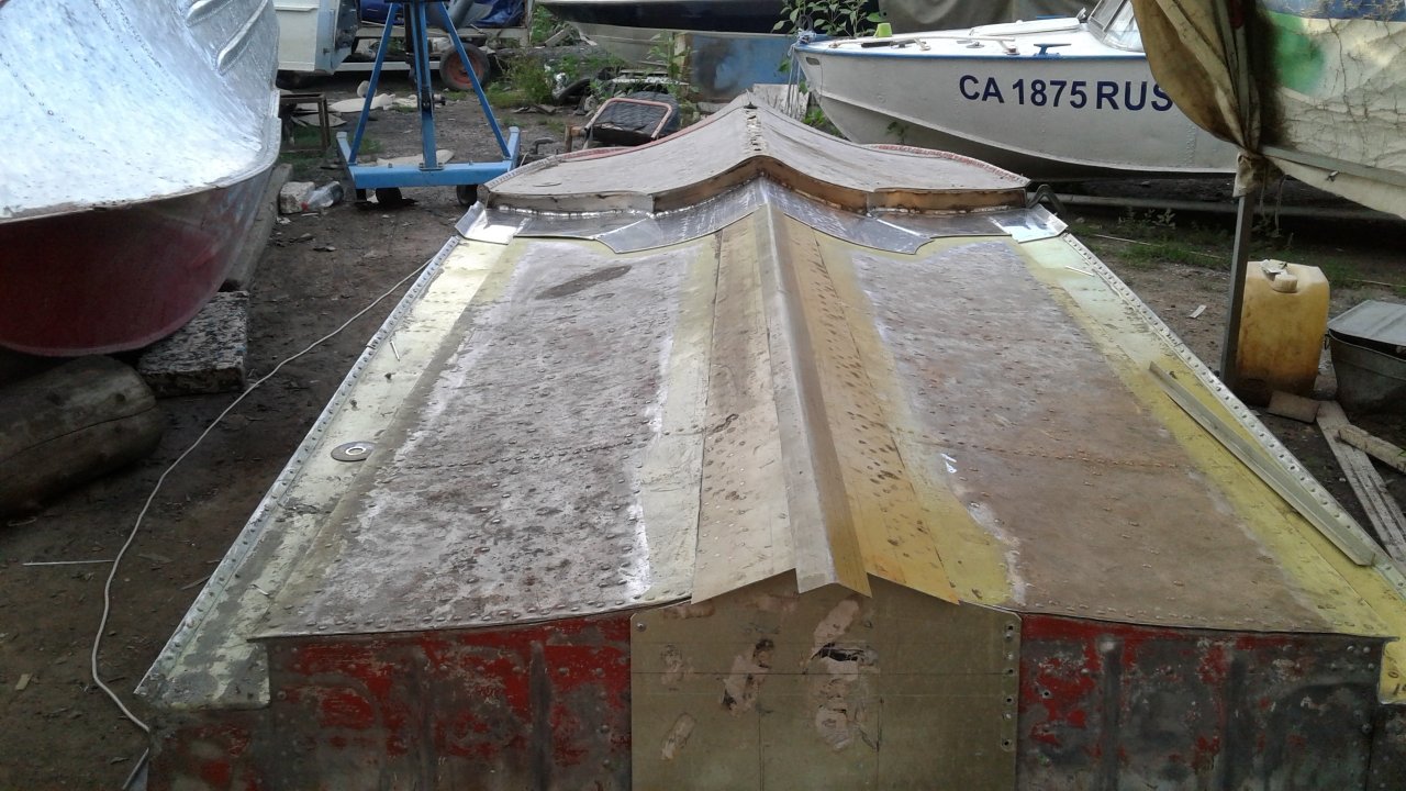

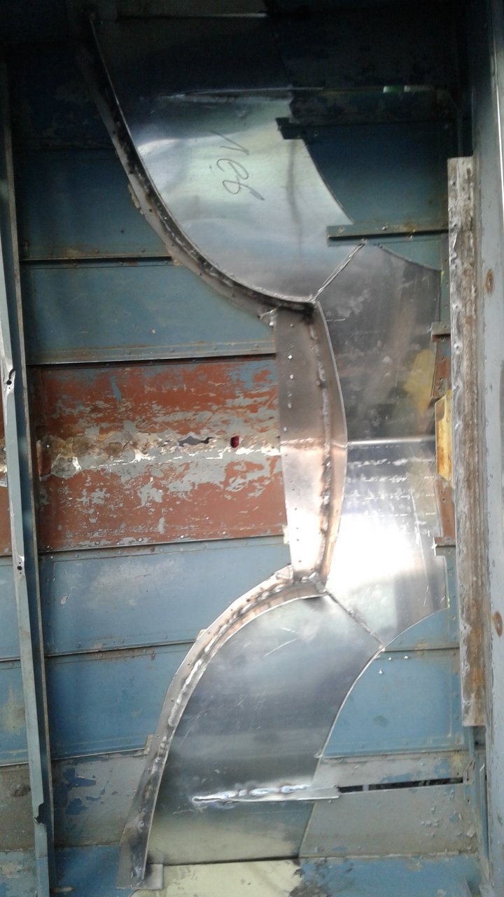

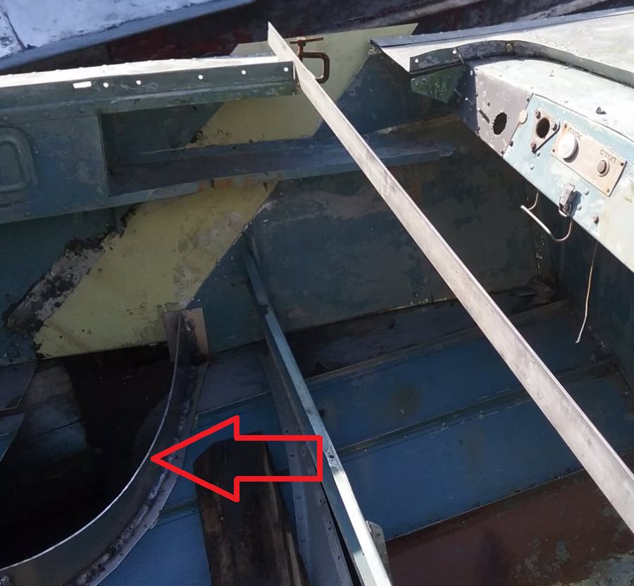

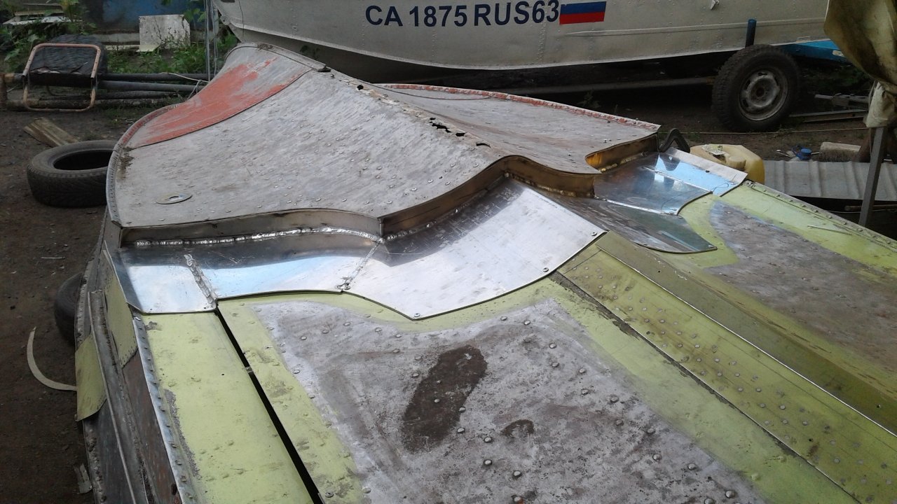

Борта склепал , теперь все единым стало , осталось щелочки закрыть да и подусилить кое что , этот франкенштейн еще поживет .
2 113

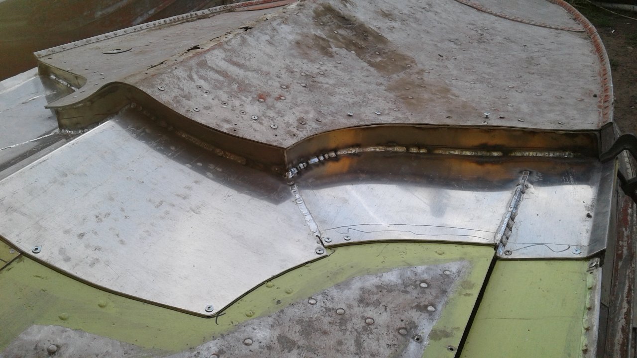

Олег, мне кажется или стыковка по днищу проходит примерно в том месте, где обычно на проге поперечный редан ставят или как? ;)
И форма соединения по днищу на 2 м фото - плавный радиус, напоминает именно ПР :cool:
Еще не вечер! Тут еще с палубой проблемка нарисовалась

:snimau shlyapu::snimau shlyapu::snimau shlyapu::snimau shlyapu::snimau shlyapu:
2 113
"Предчувствия меня не обманули"..... ;) :good:
160534
Красивое решение, очень красивое! Снимаю шляпу :snimau shlyapu::drugi::drinks:

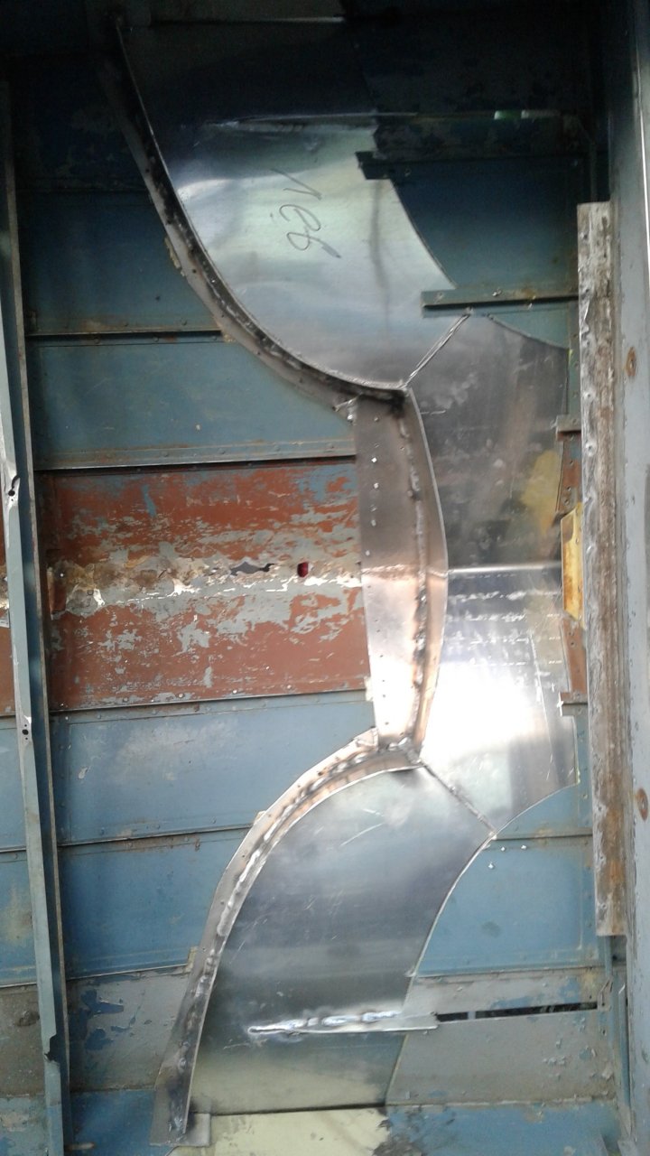

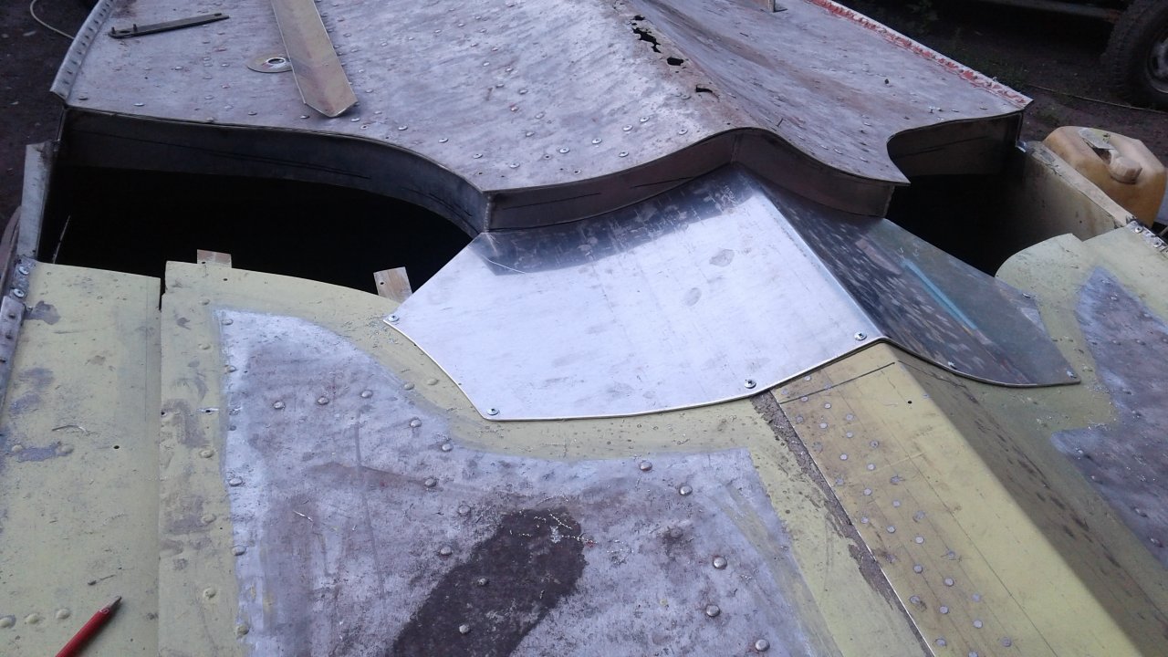

Пришлось Володь тебя не разачаровывать , и по твоим предсказаниям щелочки закрывать .
2 113
Олег, впечатляет! :good:
И снова повторю, красивое решение, чОрт побери! ;):drugi::drinks:
Осталось принудительную вентиляцию добавить и будет космос или снова" проболтался"? :lol:
З.Ы. Однако не большая проблемка нарисовывается - с отводом возможной воды\ конденсата, из "реданной" части днища, как перемещать через "ступеньку", доп. помпа или ещё как?
Поддув воздуха тоже будет . У меня на Казанке 2 тоже две помпы стоят в моторном отсеке и в салоне , а их разделяет аквариум с герметичными шпангоутами под задним диванчиком , здесь придется тоже две ставить , безопасность , хотя в лодке воды не бывает .

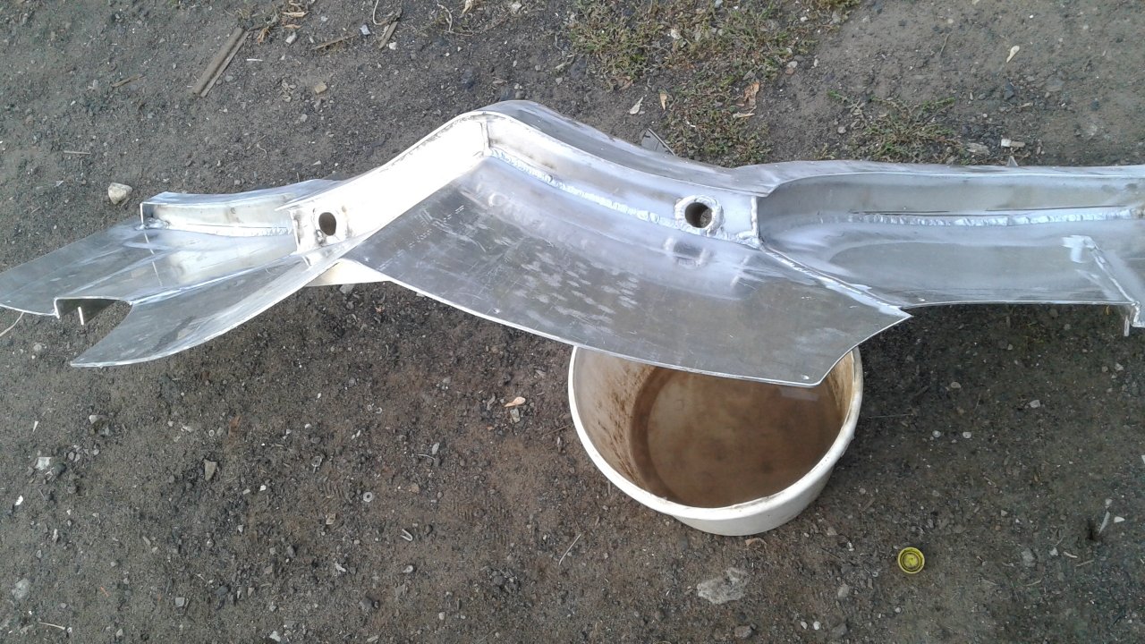

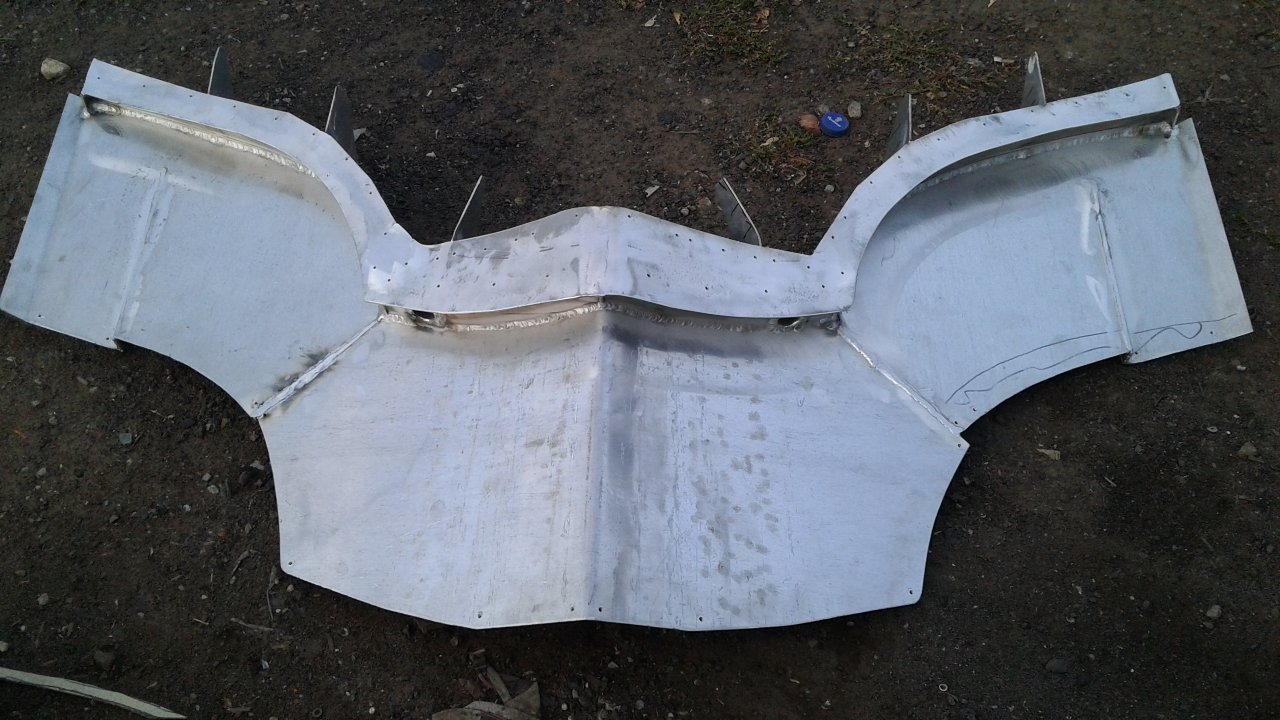

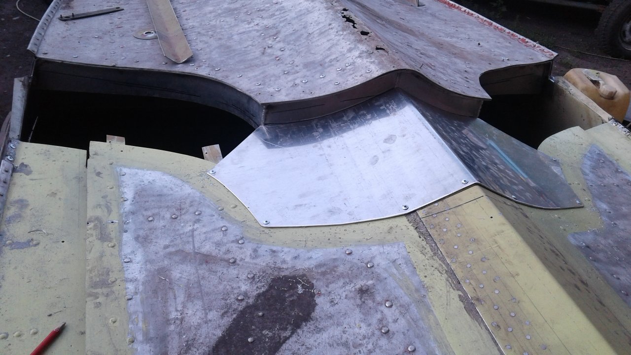

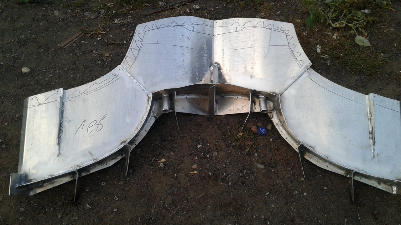

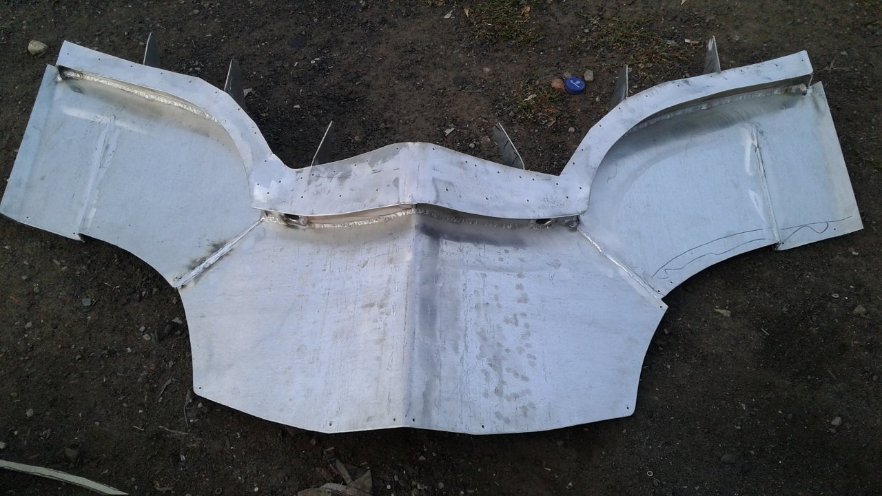

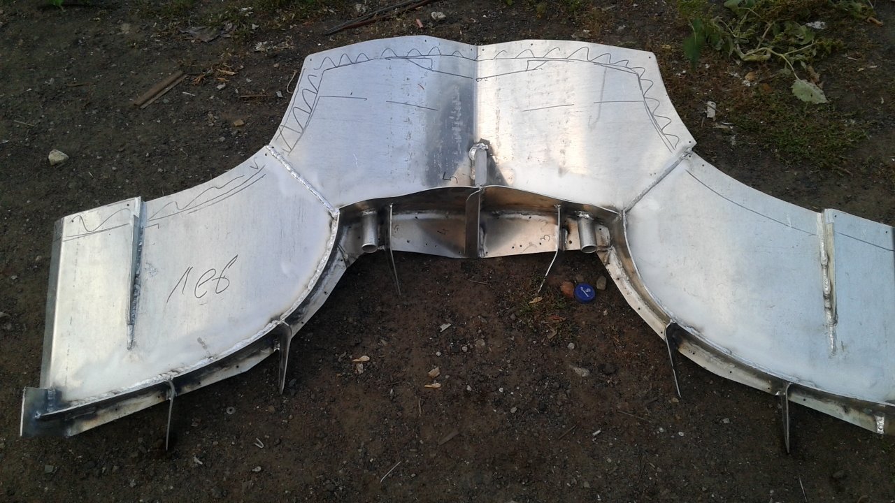

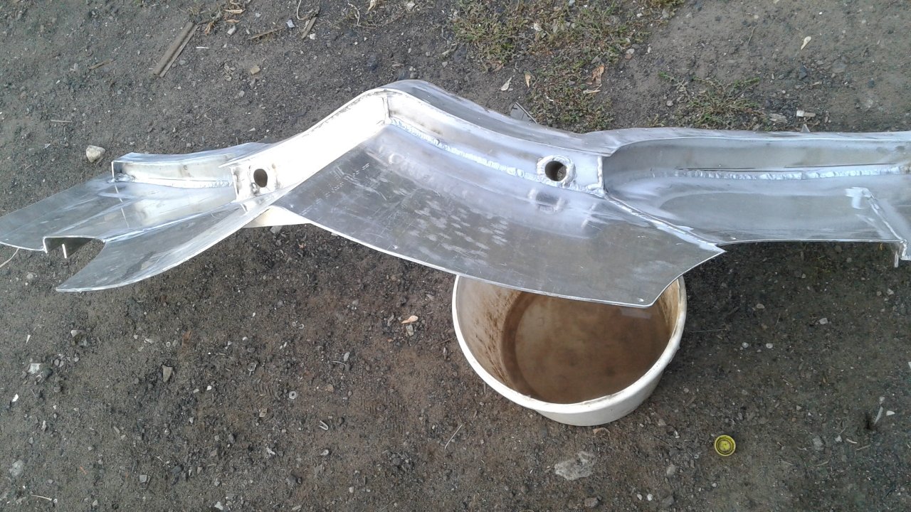

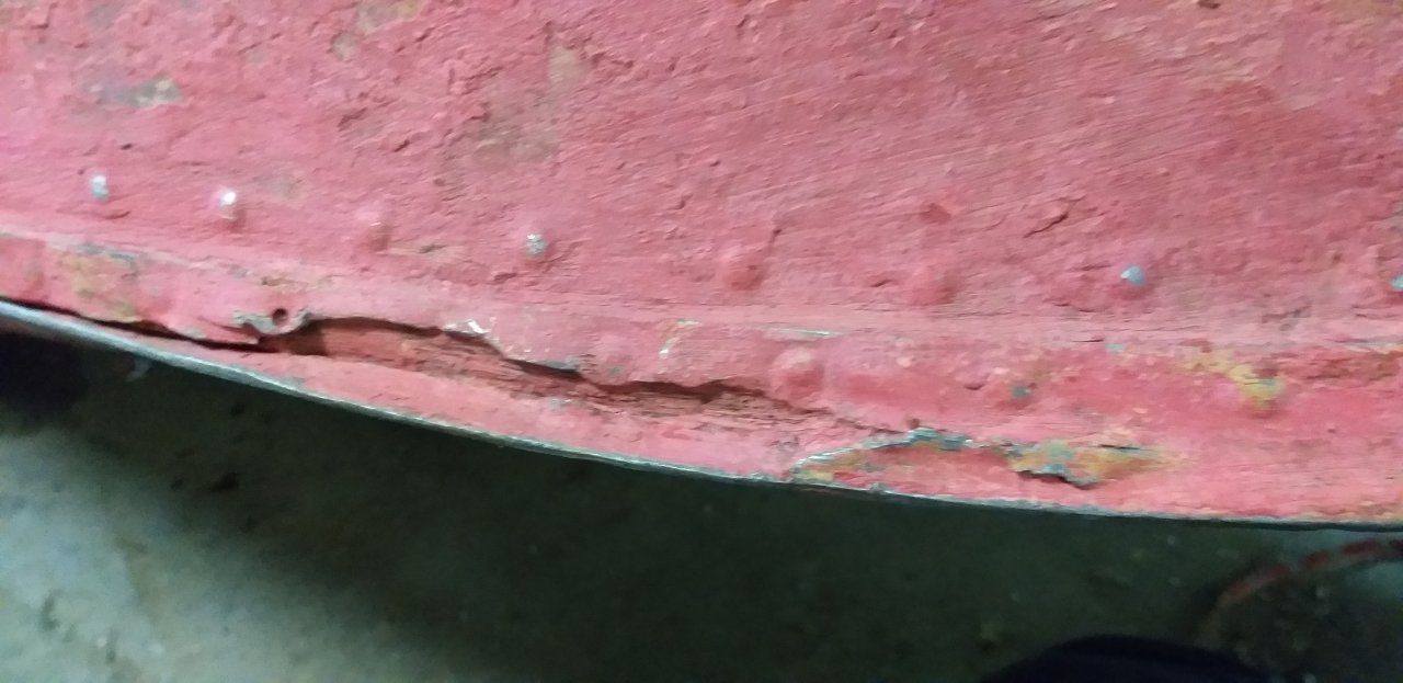

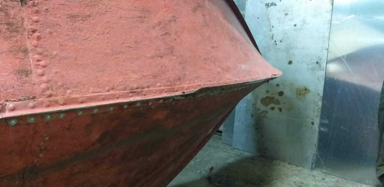

Какой то летучий МЫШ получился , теперь осталось вклепать его в днище прожика .
В силу своей неосведомлённость не знаю что это. Но уже впечатляет. Олег, может подкинешь мне идей по улучшайзингу. Зима длинная...

Борь совет ,,не трогать Днеприка , ЛУЧШЕЕ - ВРАГ ХОРОШЕГО ,, .Если хочеш что бы сильвиристы с бустиристами завидовали , то я готов поделится идеями . Опыт ты уже приобрел . Вот на проге проверю редан под своим задом и если все ОК , надо совместить на корпусах Днепров широкую Казанку с реданом и поднятием палубы. В сравнении с работой стоимость корпусов ничтожна, по этому не улучшай не чего на своем , делай другой , когда сделаеш новый корпус , продаш ,,родненький,, комплект и на эти деньги возмеш новый мотор к новой лодке.
Редкая затея. Смотрится фантастически! Думается, что для принудительной аэрации днища достаточна высота поперечного редана миллиметов 5 или 10? И получили бы меньше помех движению...:pardon:Восстановление убитых лодок - магия, как людей оживляете ! Вы очень хорошую работу делаете. Удачи
Oleg_samara
18.01.2017
2 892
2 474
Вить , геометрия редана взята из темы Cheloweka и именно на Прогресс2 , дабы повторить результаты , технологически ввели изменения в угоду веса ,добавили продувку , заткнуть всегда возможно , и в кормовой уже независящей части днища свои продольные . Лодочным хирургом меня уже давно окрестили , а вот к магии - надо быть наверное пра-правнуком графа Калиостро .

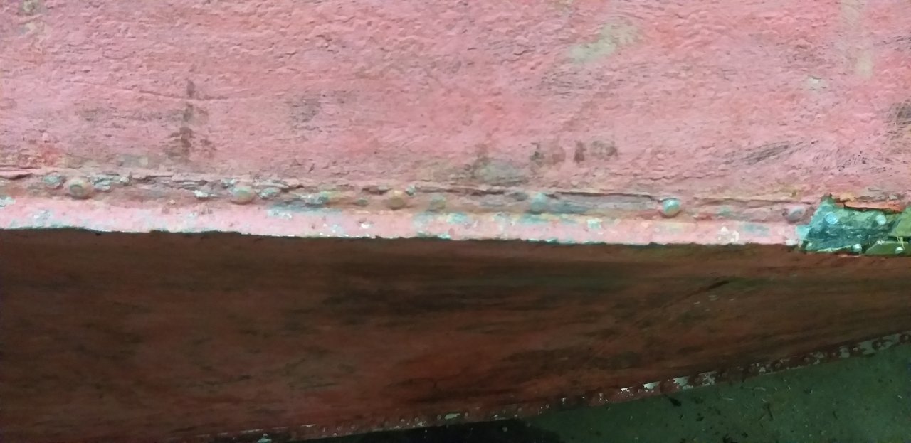

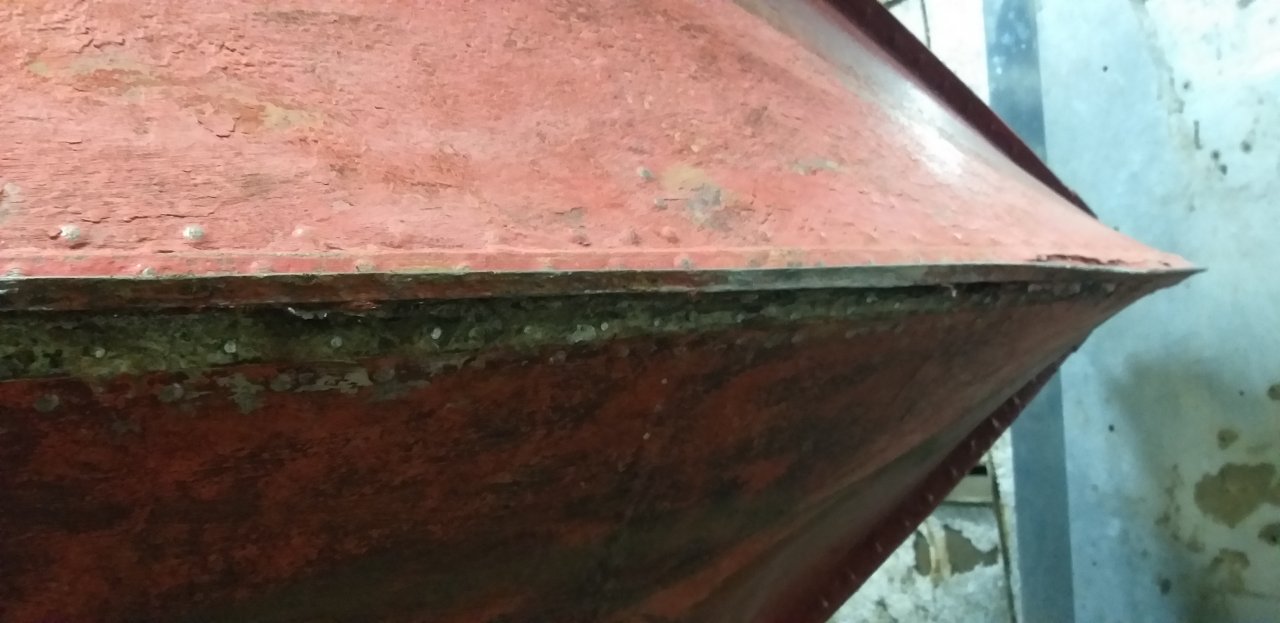

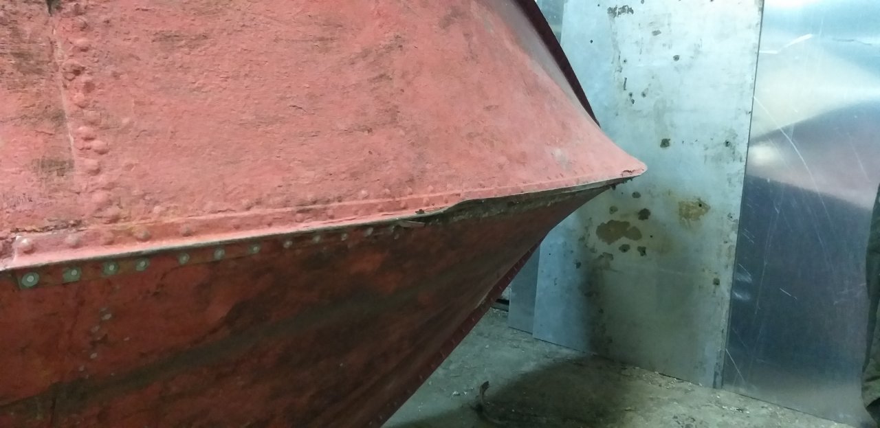

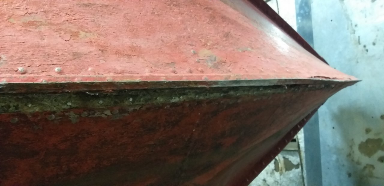

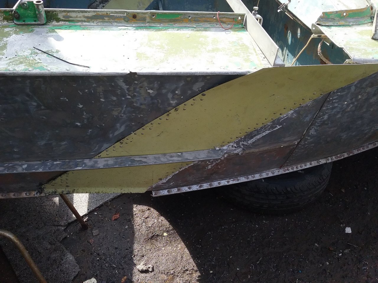

Редан пока отложим , на другом 2Прогрессе проблема с килем ,
