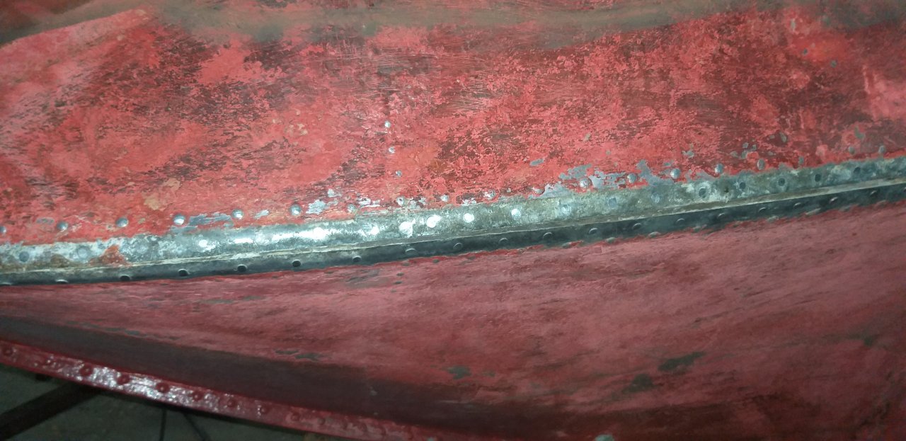

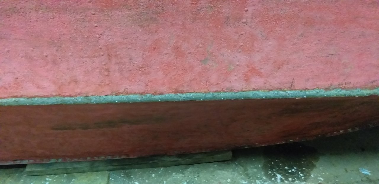

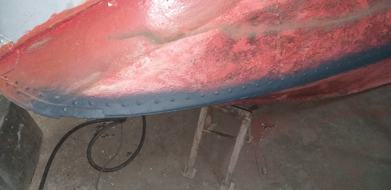

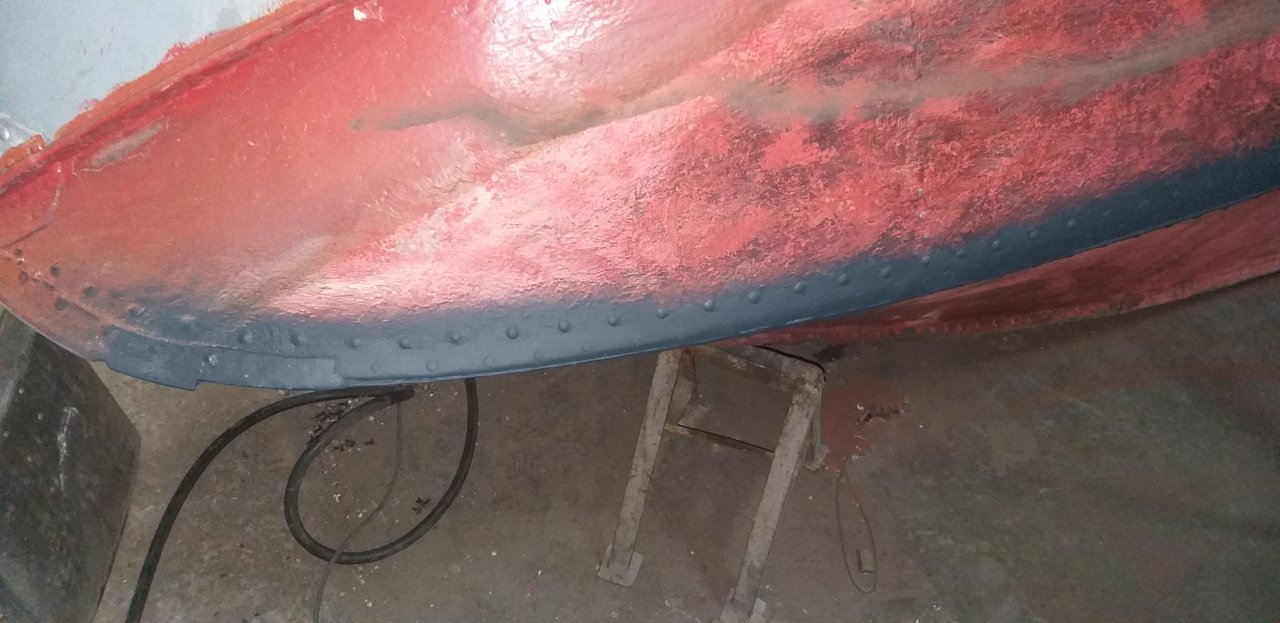

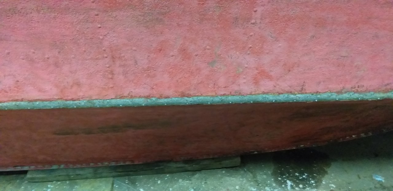

Снял гнилой таврик под ним очень приличное днище .

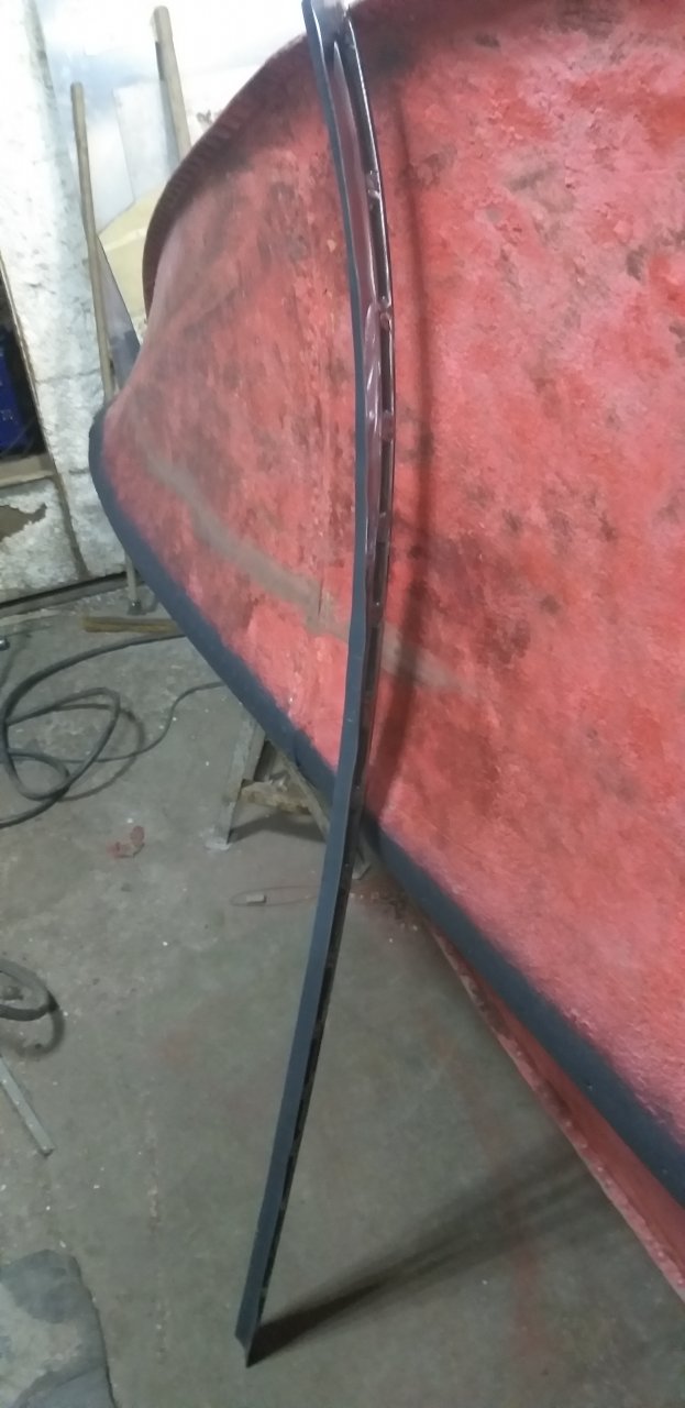

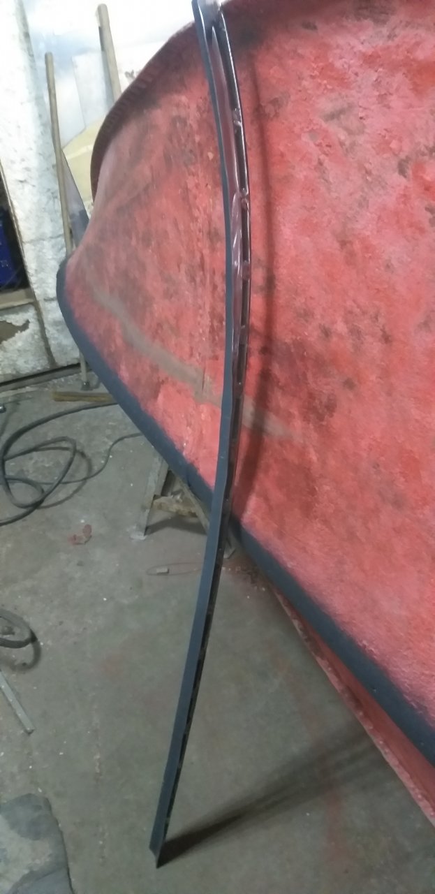

согнул сегодня две стальные кильгарды на носик , завтра прутки приварю , сразу и себе на франкенштейна заготовка.

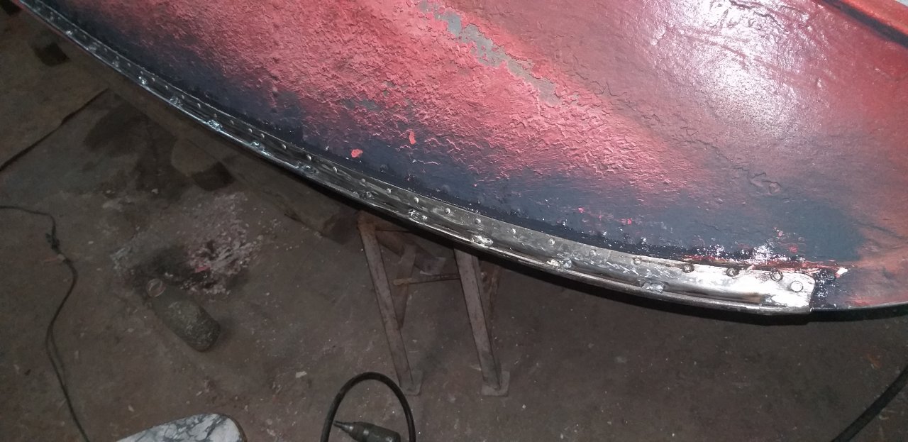

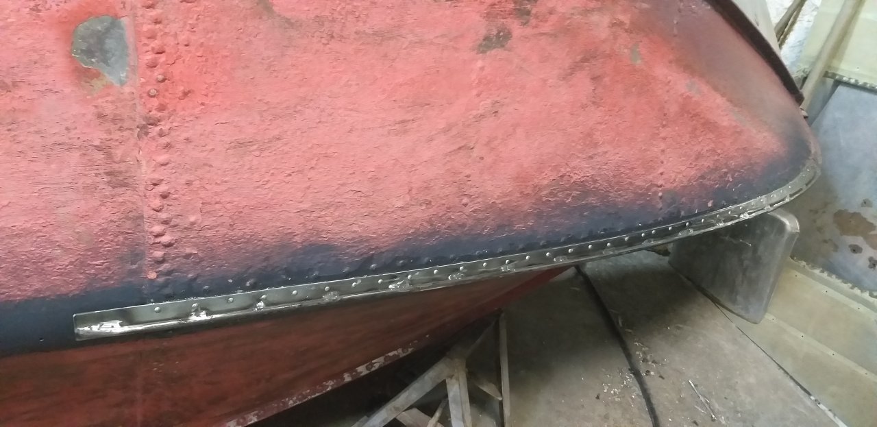

Старые отверстия в носовом с накладкой заклепал в потай. Загрунтовал под клепку.

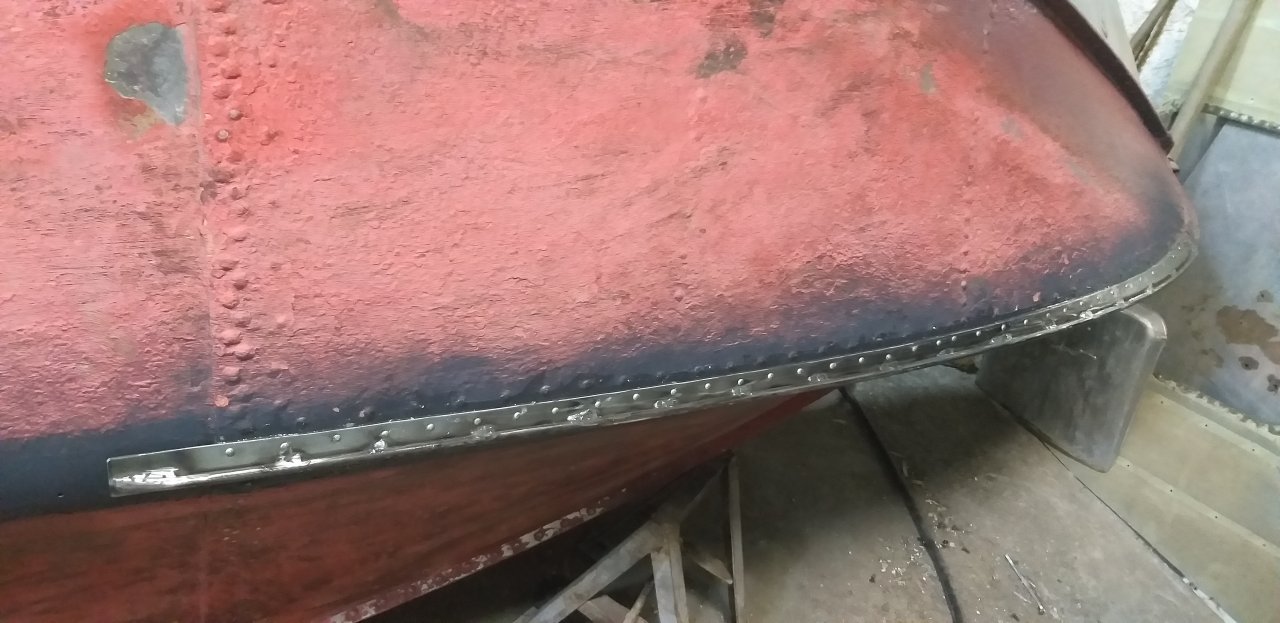

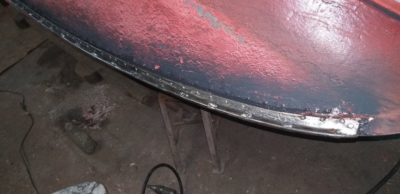

Установил стальную кильгарду , на четверть века должно хватить.

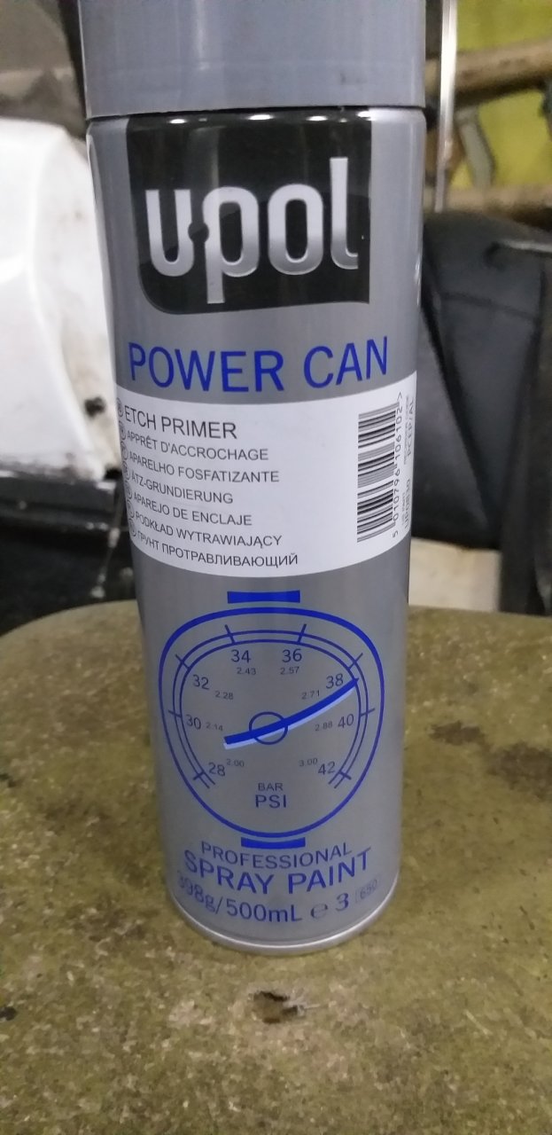

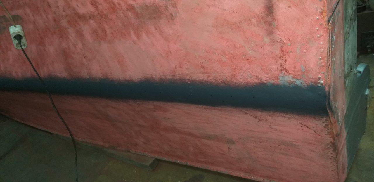

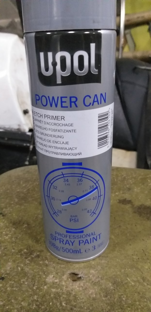

Завтра сфоткаю , хозяин принес , говорит супер , по алюминию , сохнет полчаса , в два слоя с пяти минутной просушкой , себе буду грунтовать ЭП 0215 .
Пойми ,грунты зделаны каждый для для чегото, с болончика непользуйся, и непырскай на неразматованную поверхность

Вот грунт , хозяин Прога ему доверяет больше .
8 541
3 283
То,что в баллончиках-на любителя.Те,кто красит профессионально-работают с материалами в банках.Там и слой можно положить потолще и красиво получится.Баллончики-для пацанов-мопеды красить.
1 886
А самое главное это совместимость , не раз мы встречали пожованные поверхности после закрытие грунтов и прочей лабуды из болончиков

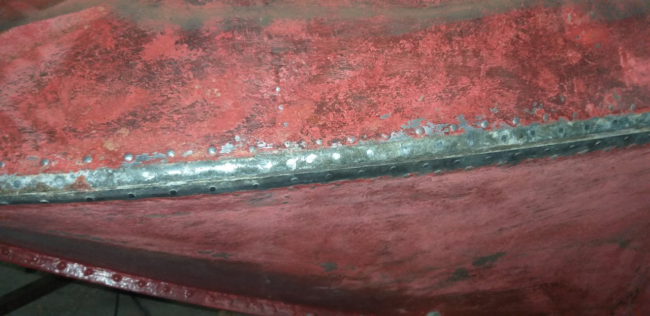

Уже писал, что кислотник Боди в аэрозоли и банке совсем разные вещи. Первый - редкостное дерьмо. После высыхания сдирается ногтем. Пришлось замыть и перегрунтовать.
Я за 13 лет крася и готовя машины боюсь говарить , кислотник это нечто отдельное , и требующее особого внимание, т.к. он будет основой :dedok
Так при покраске любой слой важен. Ошибка очень дорого обходится

И главное ВСЕ НА СУХУЮ ПЕРЕТЕРАТЬ

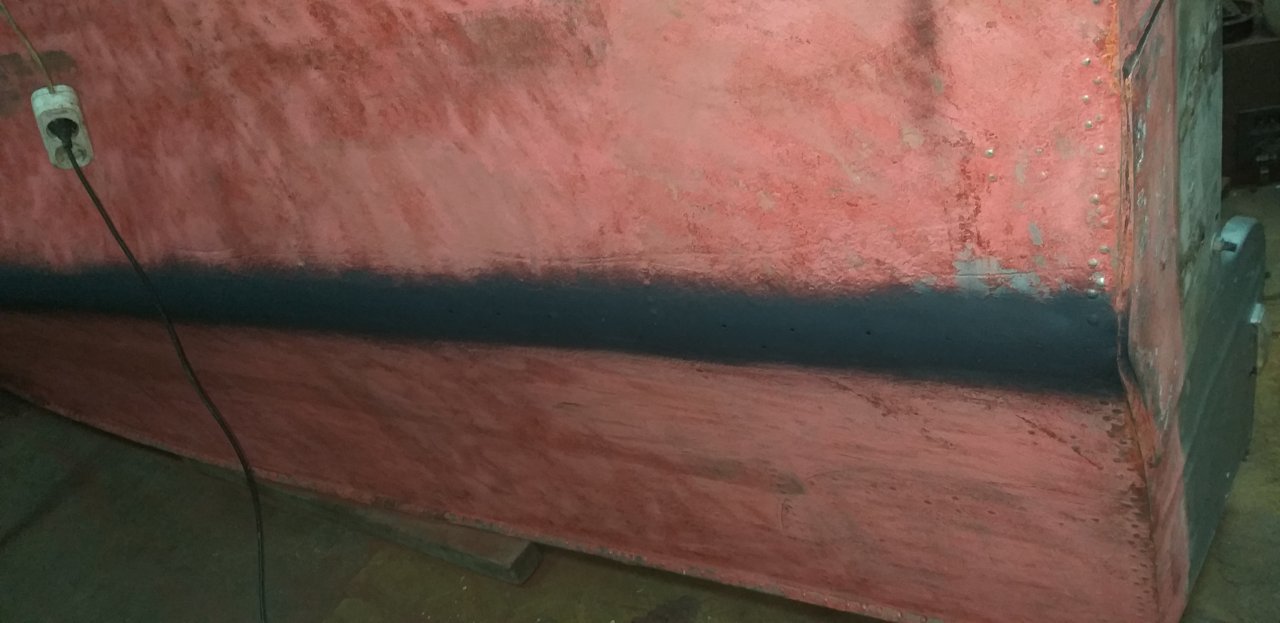

Всё конечно хорошо, но ЭП-0215 капризная штука сушить просит на горячую, на работе ей пользуемся

И вообще я разочарован в этих авиационных красках и грунтах, не подходят они для домашне-гаражного использования:mad:
