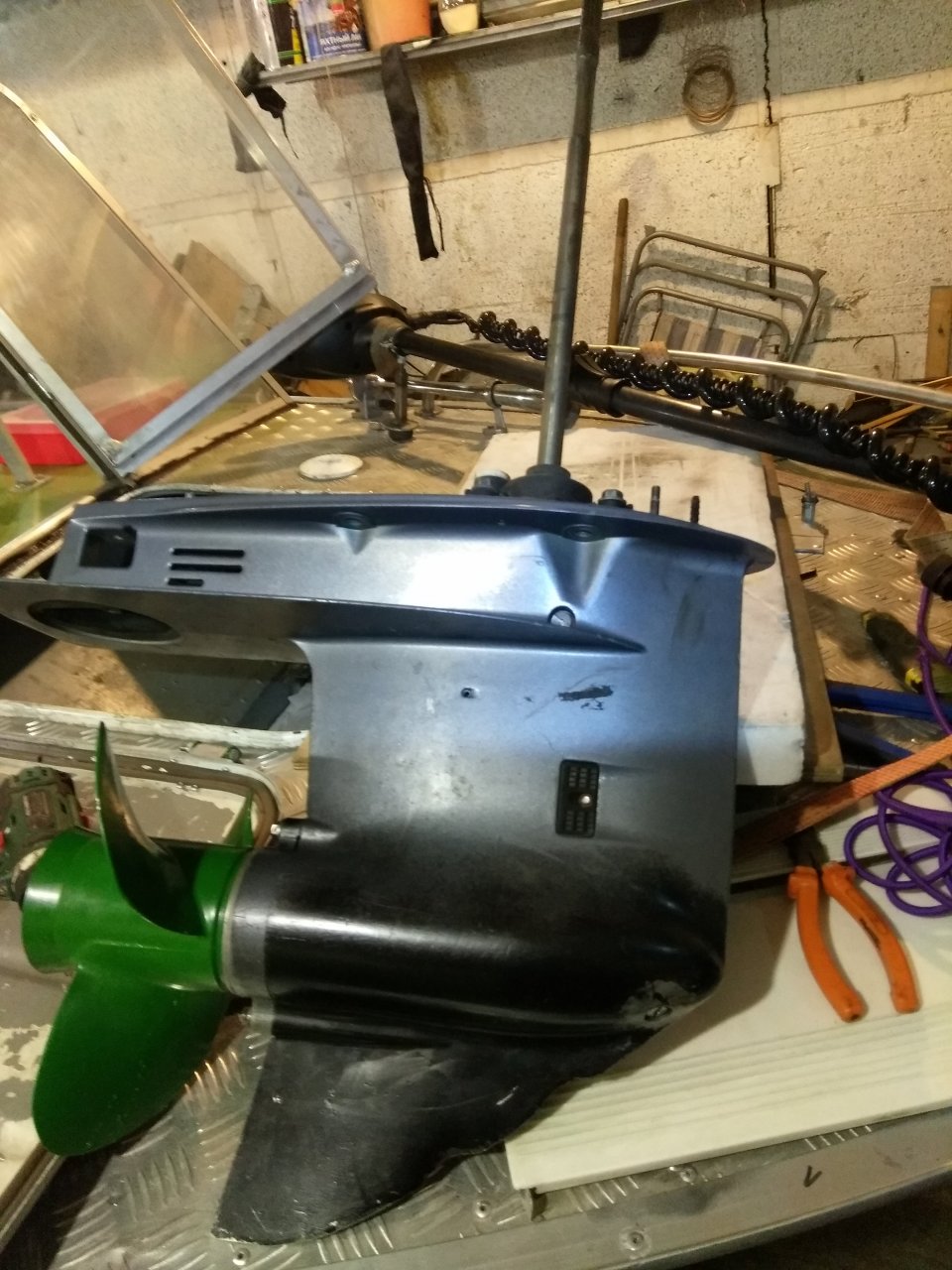

Мотор щас ( плита) на 2см ниже днищя , вы предлагаете опустить назад, что бы стало 4см? И тут я в тупеке, все говорят поднимай выше, а вы опускать) и что мне делать?) Ниже он был , при поднятии на 2 см не чего не изменилось, сегодня снял сапог, и поеду заварю сколы и выпрямлю перо, может оно влияет154591

Мотор щас ( плита) на 2см ниже днищя , вы предлагаете опустить назад, что бы стало 4см? И тут я в тупеке, все говорят поднимай выше, а вы опускать) и что мне делать?) Ниже он был , при поднятии на 2 см не чего не изменилось, сегодня снял сапог, и поеду заварю сколы и выпрямлю перо, может оно влияетПосмотреть вложение 154591
Чего ты там варить собрался? В редукторе, Как раз над пером стакан. На нем уплотнительное резиновое кольцо. Перегреешь - произойдет разгерметизация с вытекающими или втекающими последствиями.
Выше фото есть, там 2 выбоины, и немного гнутый, там перегреть не реально , объем сварки маленький.

Выбоены - Не пробоины. Шпаклевка по люминию и их нет.
Чтобы отрихтовать твое перо, его нужно нагреть под 400 градусов, иначе может сломаться. При этом сам корпус нагреется под сотню. Там сальники, пластиковый стакан, помпа, заглушка над переклюком передач. Возможно прославление подшипников. Об этом подумал?
Скорее всего не в нем дело. Приятель ломал перо и ходил без него. Это защита для винта прежде всего!
