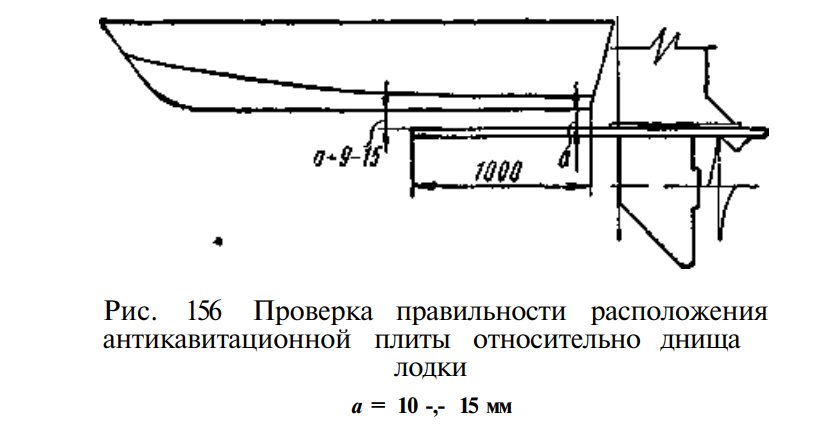

Приветствую!
Для начала проверить навеску мотора, судя по исходным, он ниже чем нужно:
154296
Фото транца и соотношение "линейки" и АКП мотора (как на картинке), поможет увидеть, так это или нет.

Мотор опустить тримом полностью и замерить а и б я так понял?
3 165
1 319
Надо вывести тримом так, чтобы АКП мотора была параллельна днищу. Если полностью опустишь, никак не замеришь, между днищем и АКП будет некий угол.

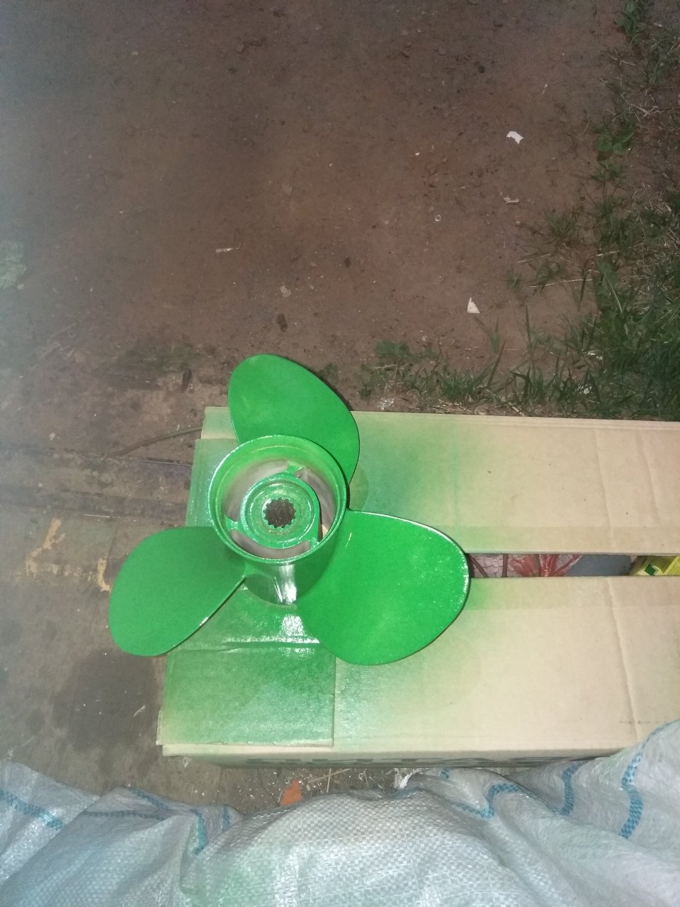

На винте маркировка отлита или выграверована. Тут в темах про ремонт винтов проскикивала инфа, попадаются винты с гравировкой. В начале лопасти шаг один, а в конце другой. Он и не едет.
Это я не спорю что винт не очень, смущает то , что при любых режимах и загрузках одни и те же обороты ( тут ладно тахометр может врать, стоит родной Ямаха электронный) но скорость тоже одна и таже по 3 жпс

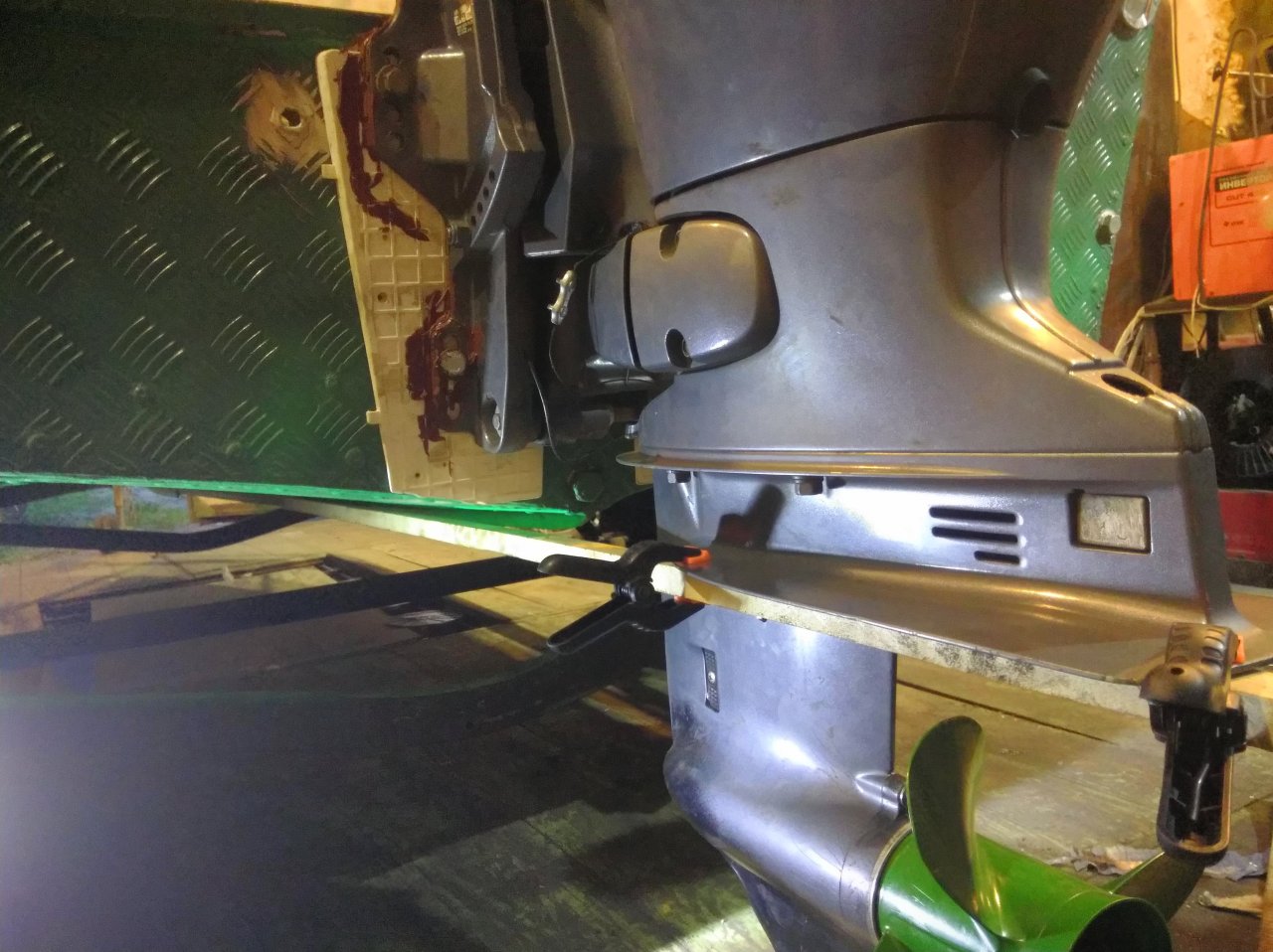

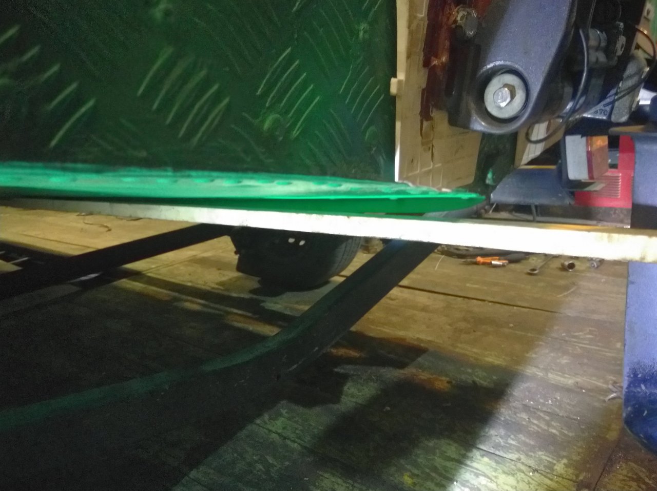

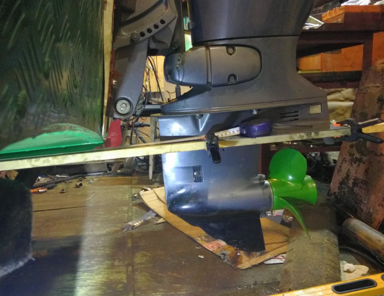

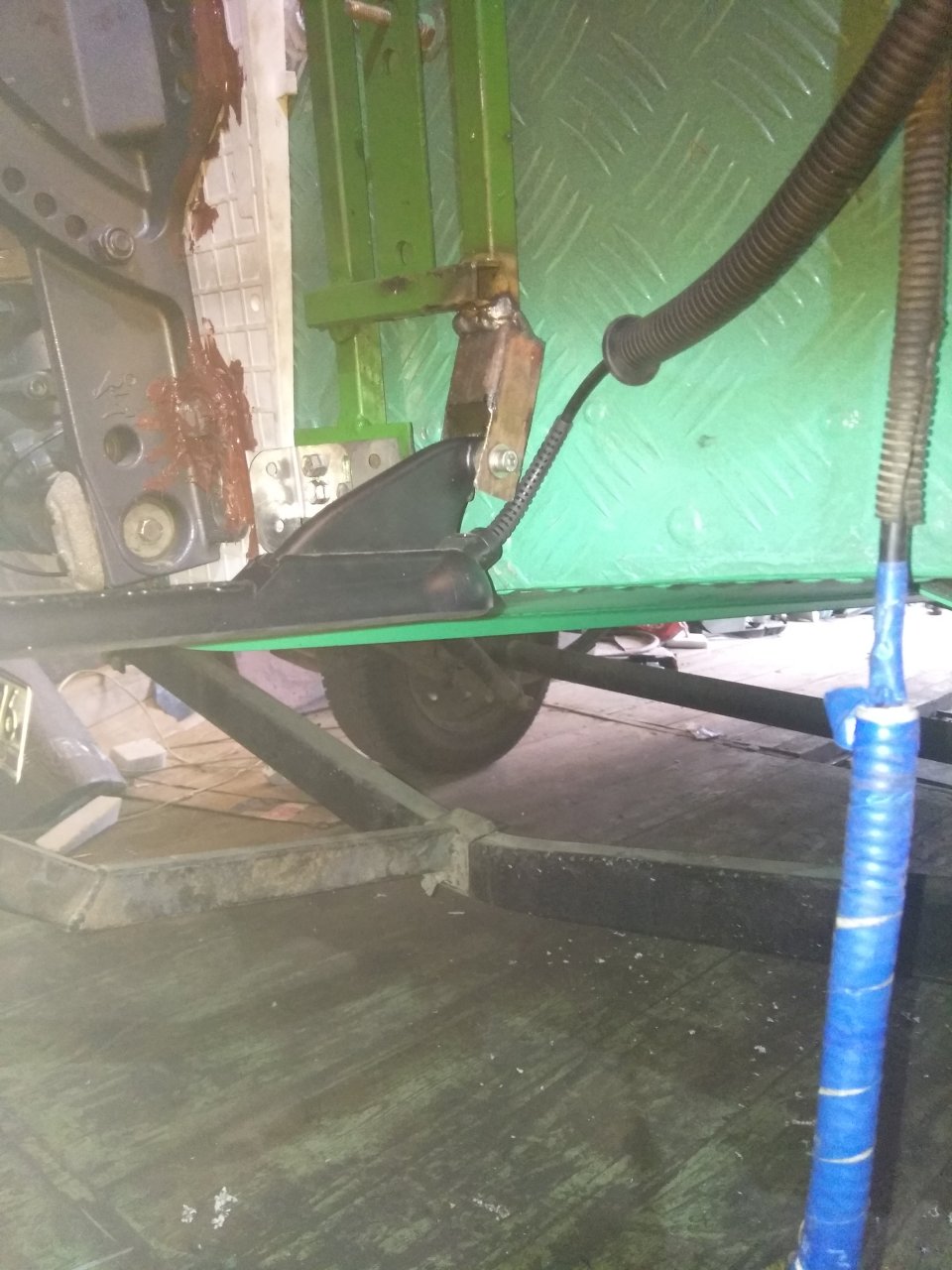

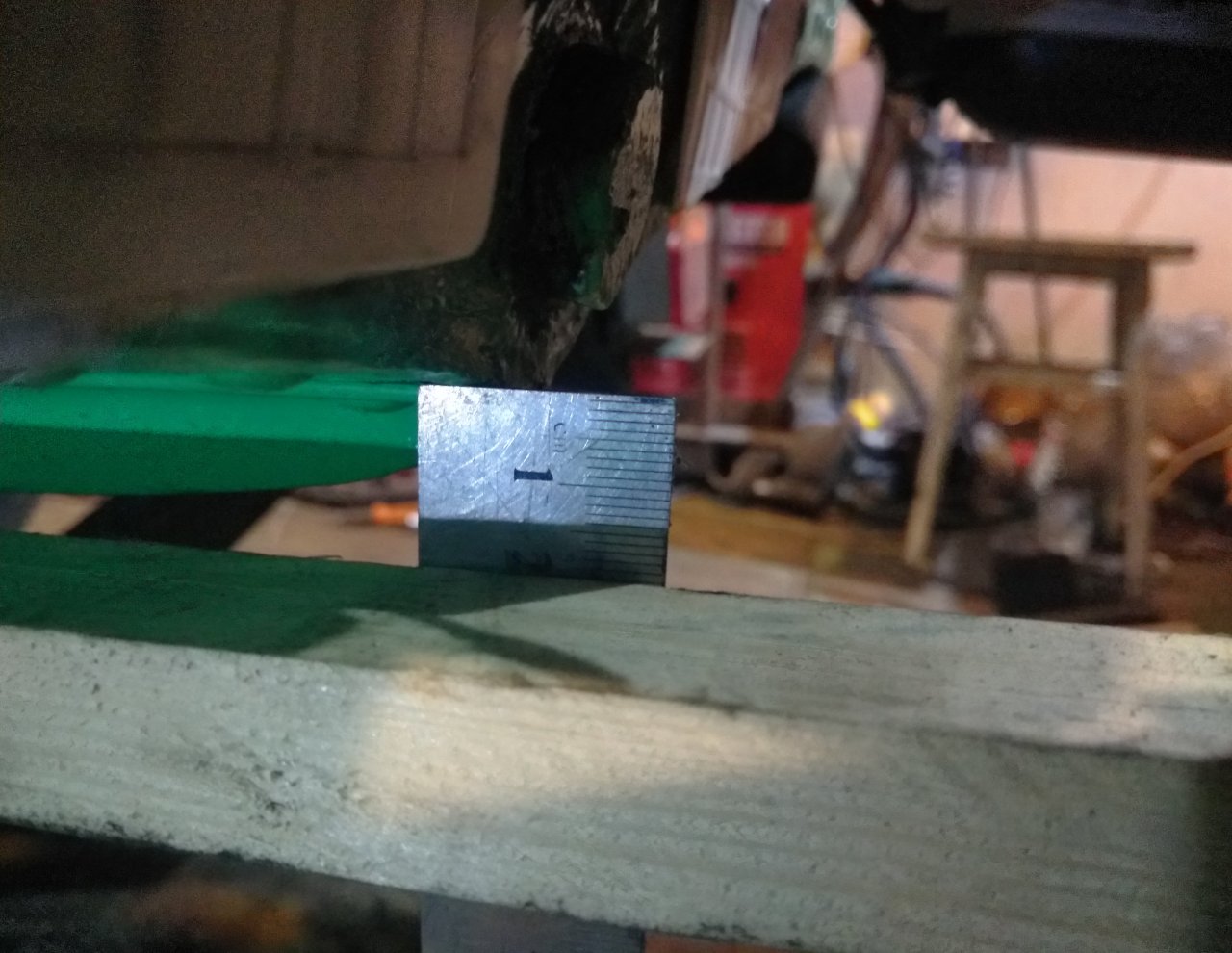

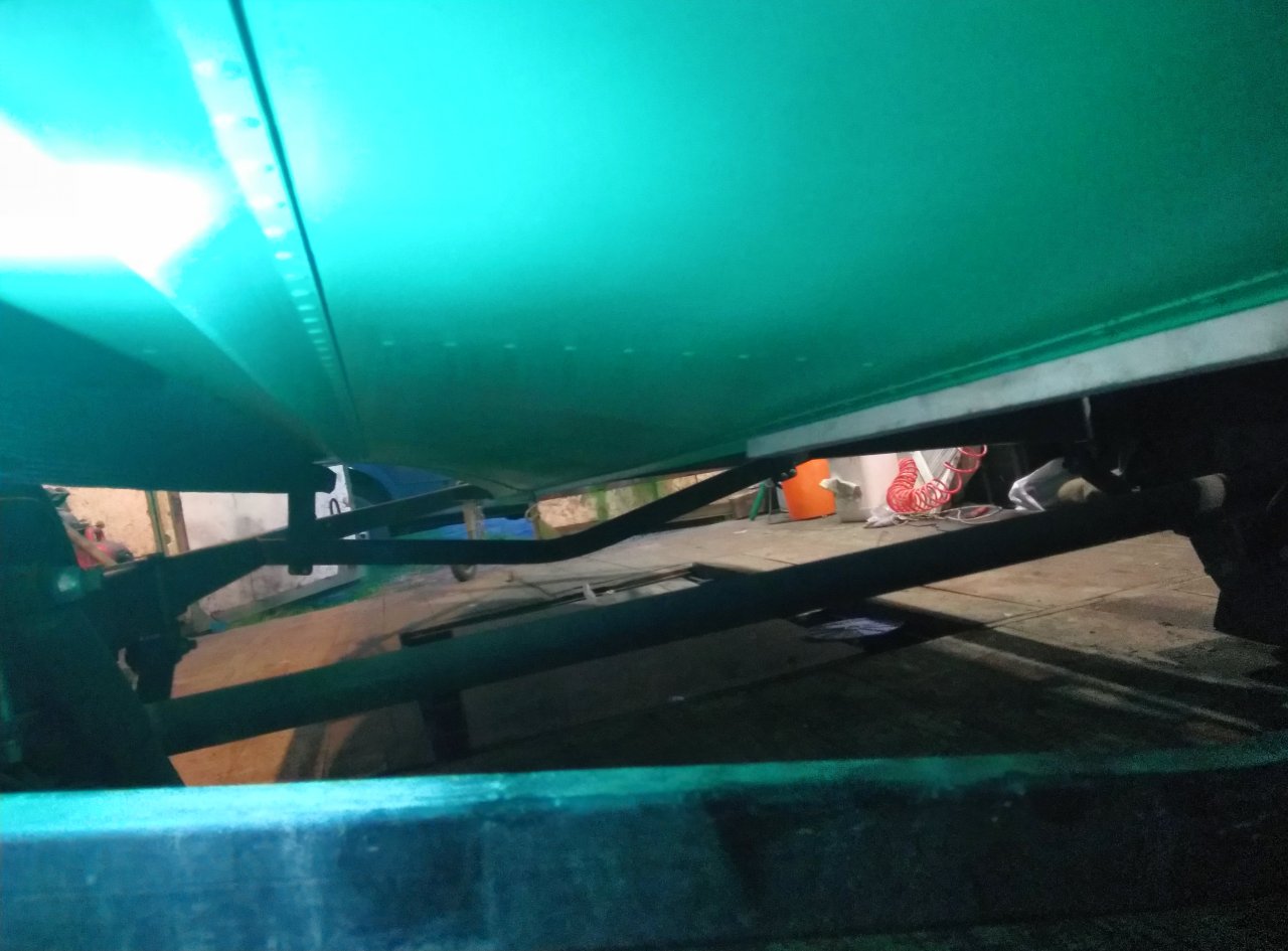

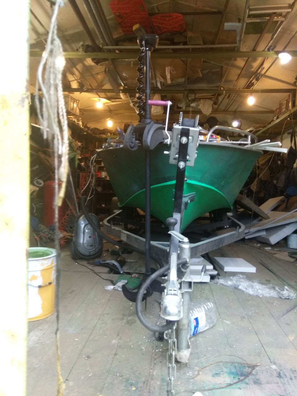

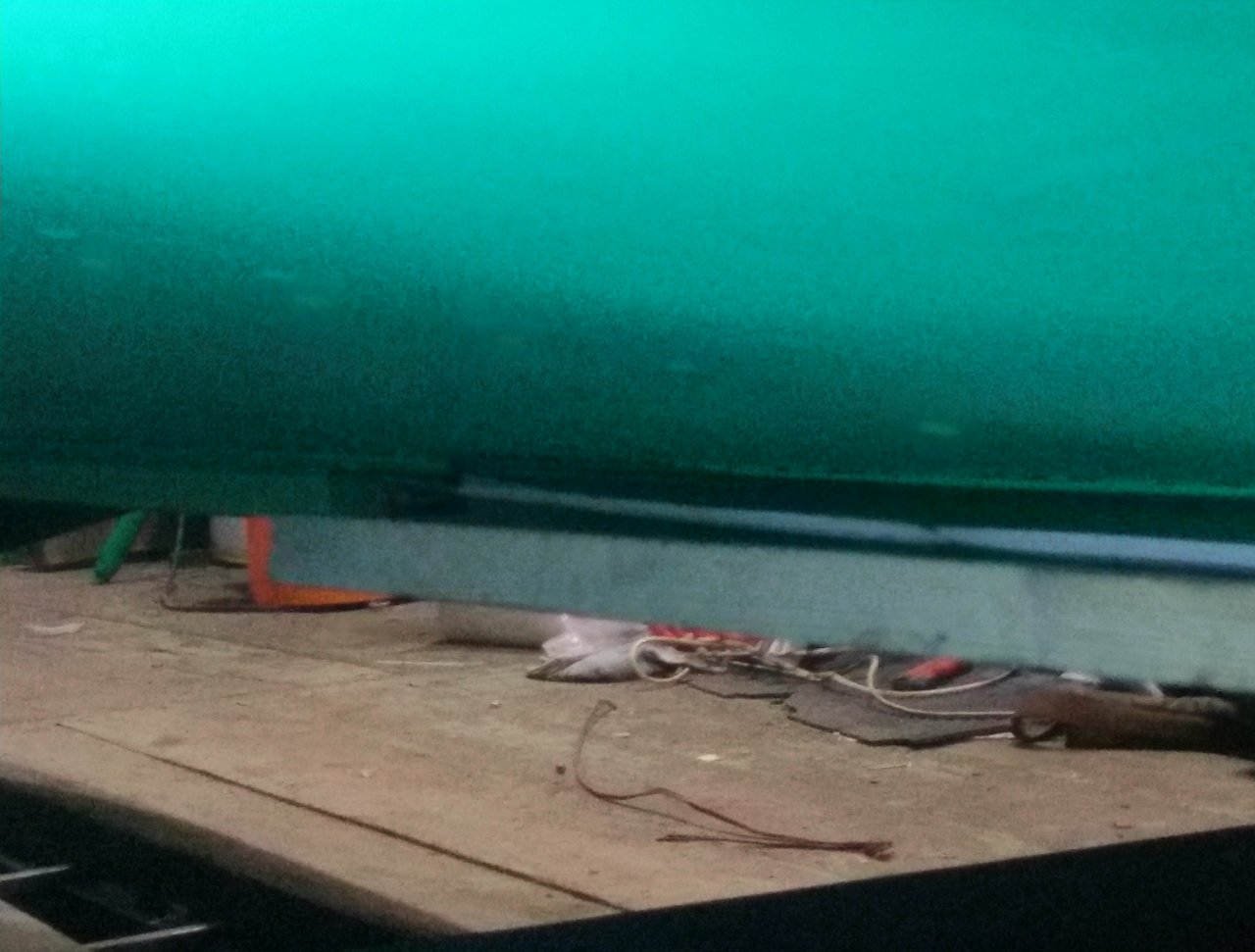

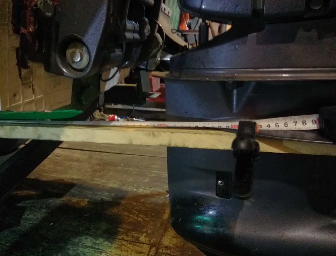

Вот нафоткал , но хз правильно ли настроил мотор154351154352154353154354154355154356154357

какие клыки мешают? и на одно отверстие это как бы ниачем, я ж ваш мотор не вижу.
мах578
25.01.2017
504
118
пермь
максим
казанка, сарепта,
вихри, ветерки, ямаха60(была), сузуки DT65
увидел, я бы еще поднял.

Главное, что-бы АКП оказалась ниже днища лодки. С этого и надо начинать измерения. Расстояние "а" у транца на картинке 10-15 мм, но это рекомендованная цифра, фактически она м. б. от 0 мм до (например) 40 мм. Второе измерение на расстояние 1 метра от транца, будет равно "а"+ (9 -15) мм, т. е. в нашем примере (0-40) + (9-15) = 9 - 55 мм . Таким образом между днищем лодки и водной поверхностью создаётся ходовой дифферент для глиссирования лодки, а АКП мотора встаёт параллельно потоку воды и имеет наименьшее сопротивление. Конечно это всё в теории и в идеале, тем не менее к этому надо стремится :)
