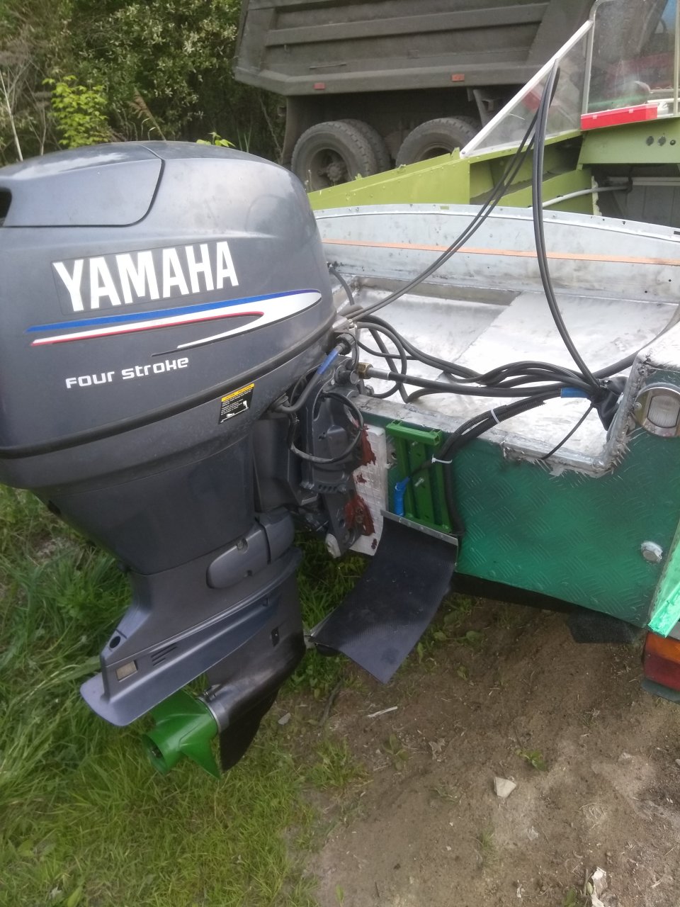

Много знакомых у них 40 но 2т, многие даже с винтами 14шаг ходят до 52км.т,лодки кривые не крашены , моторы повешены на бум)) а я почти все по фен-шую и такие дела, даже 40 не могу ехать без дельфина
Это из за веса моторов, вес 40 2т и 40 4т не одно и тоже. У тебя развесовка другая получается, от того и заморочки с дельфином, про навеску пока не вспоминаем.

Тебе с начала надо решить вопросы с установкой двигателя и развесовкой.
Убедится что там всё правильно, потом исходя из показаний тахометра, решать вопрос с подбором винтов.

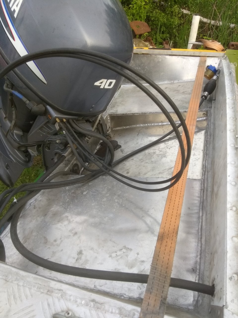

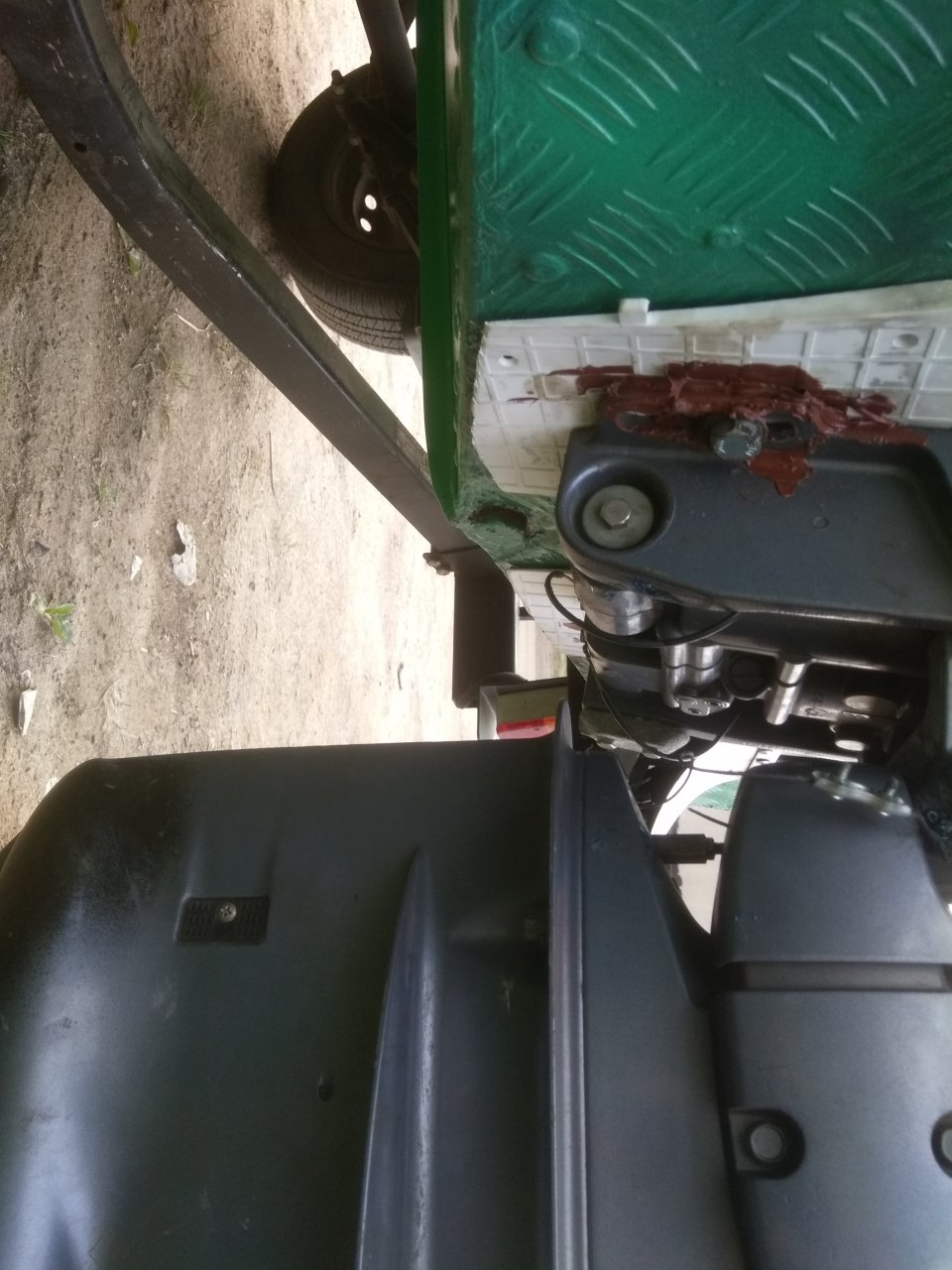

Ну мотор я хз как ставить ))) развисовка как проверять 1 или в 3как рыбачим, если в 3 то если один сядит в люк то дельфина нет Макс скорость 42 мотор прижат, значит надо один АКБ убирать и ставить под панель получаеться

Все испытания с пустым почти баком, а сам бак АМГ не чего не весит, ну единственное ещё моторгайд стоит,он тоже 25 кг где то

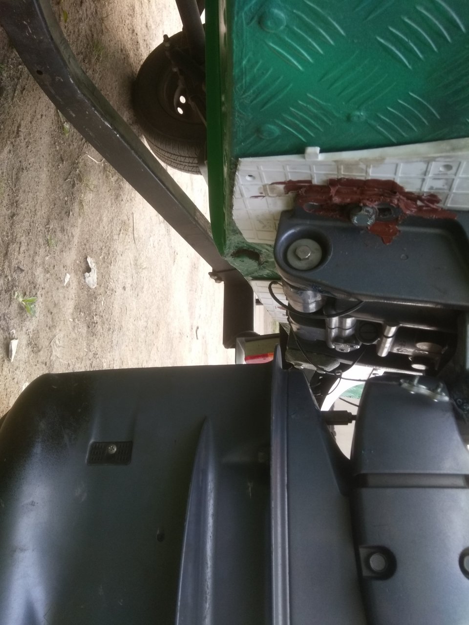

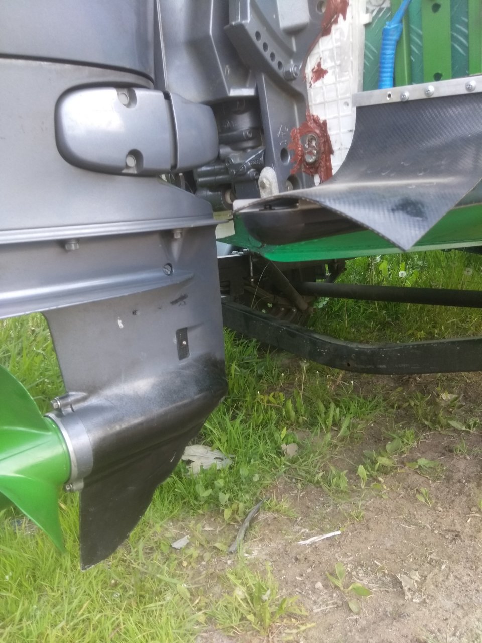

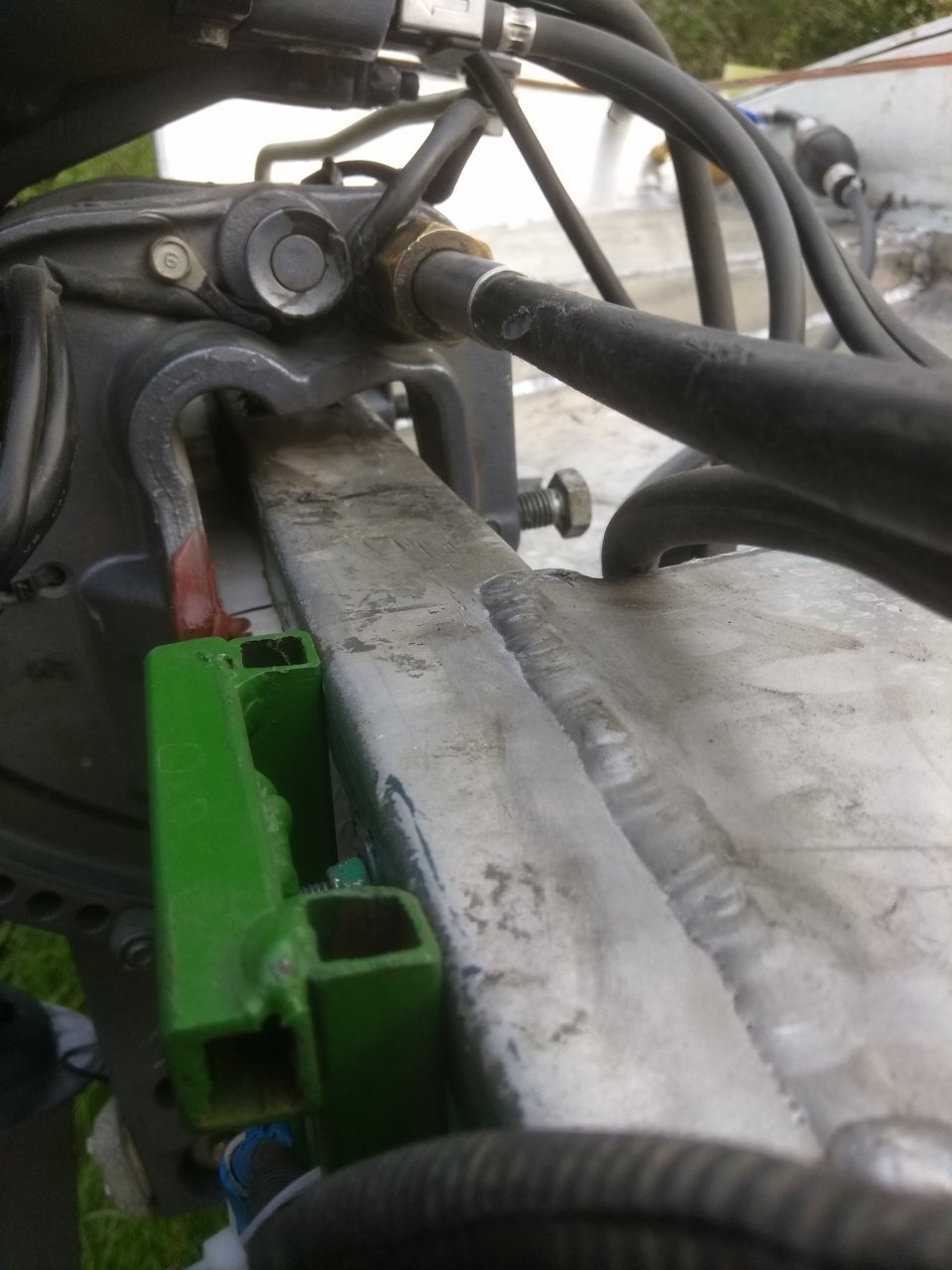

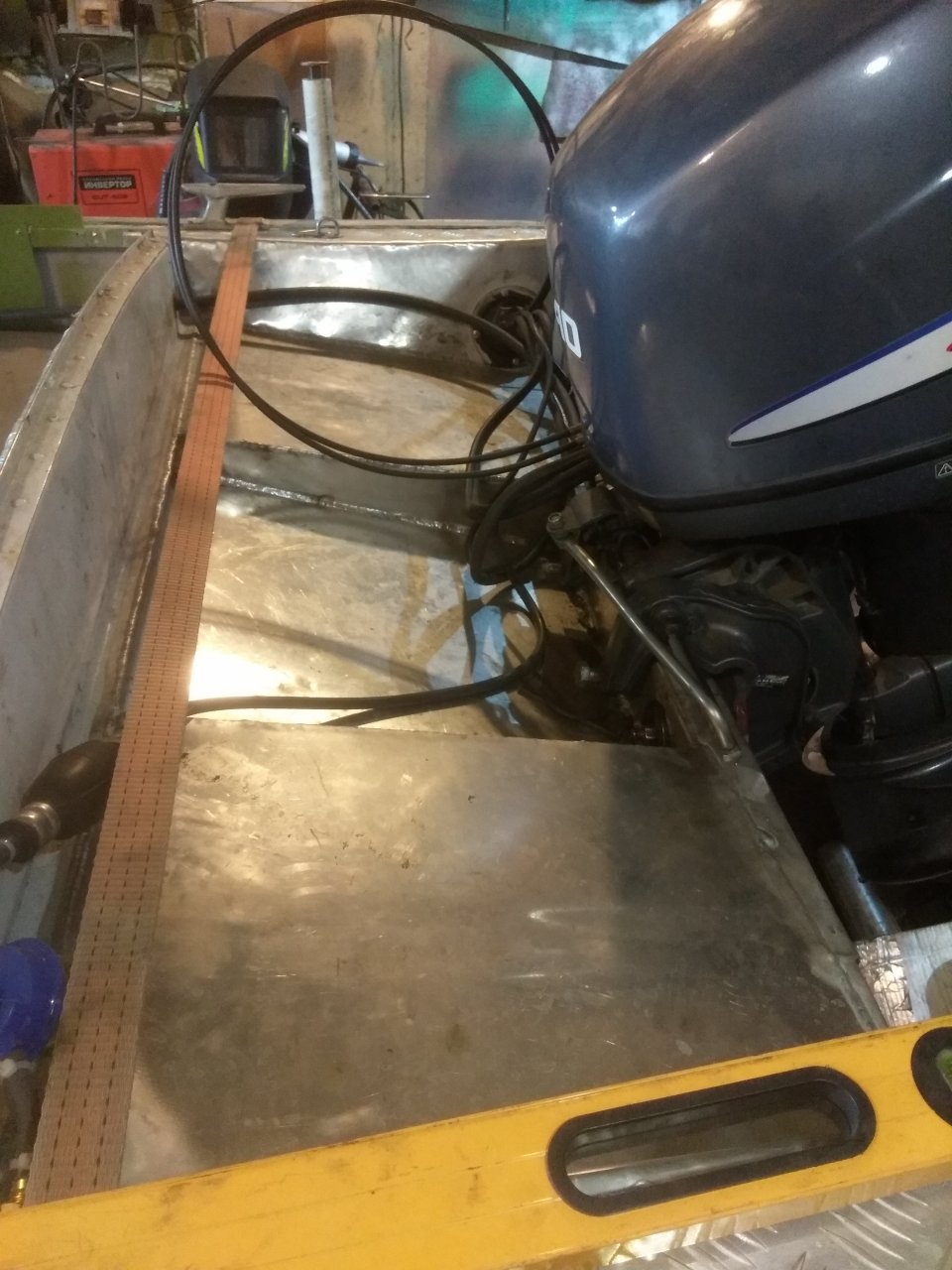

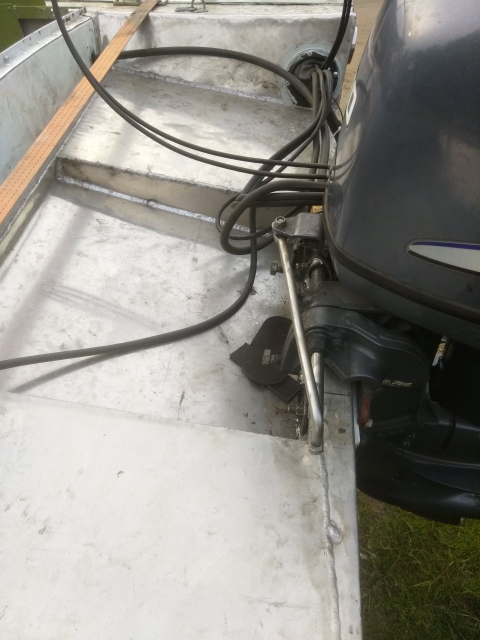

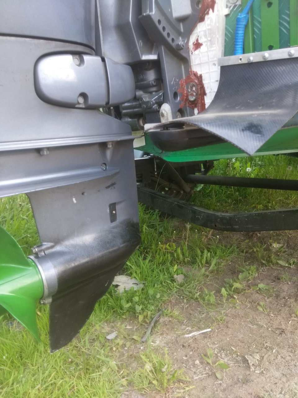

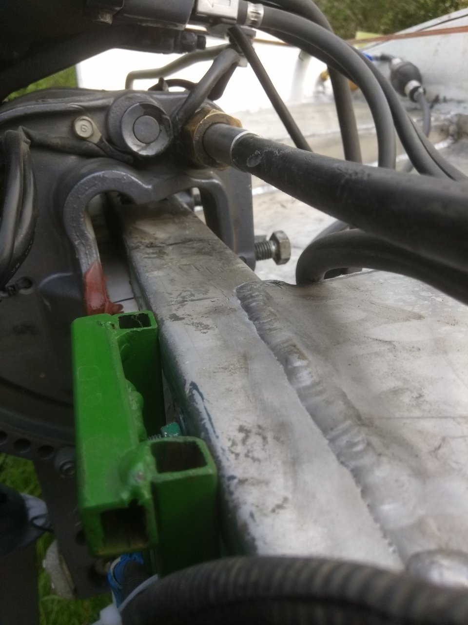

Вот хз как клин сделать по максимуму, так как в продаже только 2см, а 2 шт не влезут

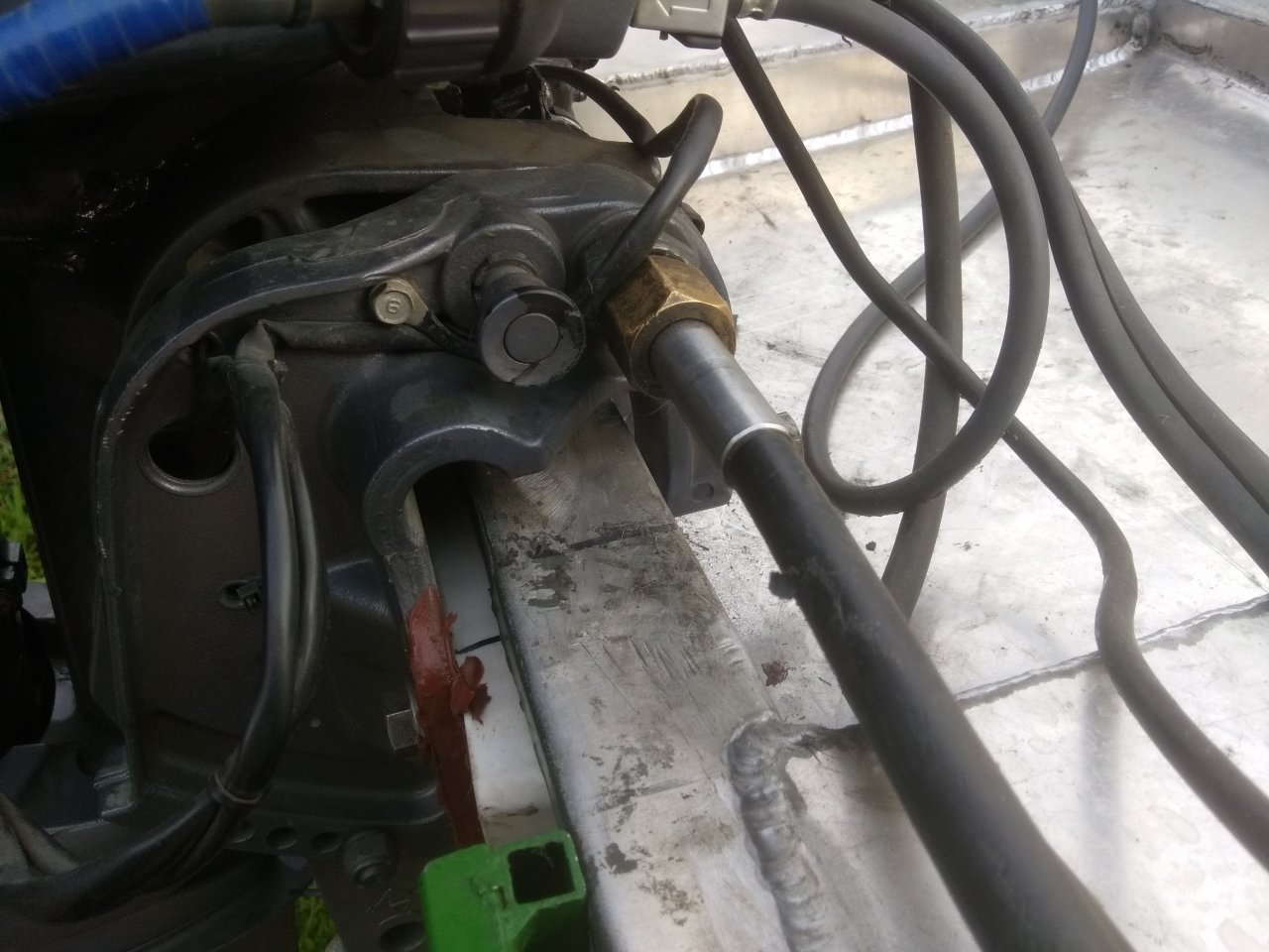

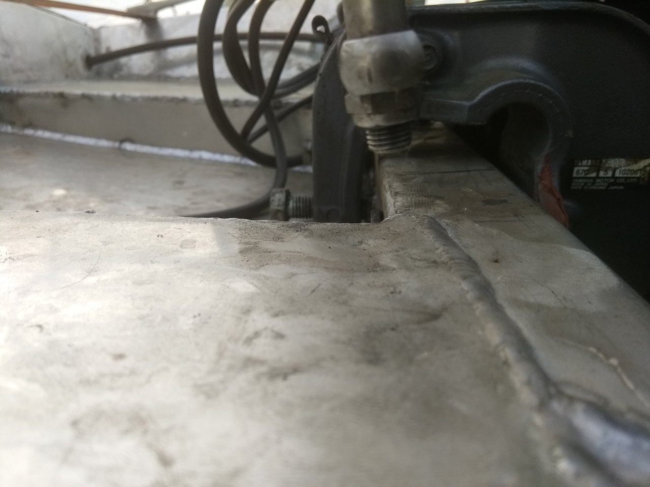

За счет установки клина произойдет смещение наклонов отверстий на транце. Боюсь представить, что будет после установки двух клинов. Сегодня как раз подгонял углы отверстий. У меня там все в металле - еще то удовольствие. Без этой правки никак - резьбы на болтах слизываются при затяжке.
Ну при клине 2см , болты как родные встали, думаю 25-30мм особе не ухудшат ситуацию, а больше и не поставить, только клыки резать

Нет, это шляпа будет для твоего мотора, здесь подбери под свой мотор из тех что они сами делают.
Но гидрокрыло, это твой шаг №2, первый шаг это правильная установка мотора, проверить и правильно установить мотор по высоте, потом развесовка и т.д..
Возможно ни чего более не потребуется, кроме установки и развесовки.

Получается эта https://vodnik.1000size.ru/gidrokrylo-dlya-podvesnogo-lodochnogo-motora-8-50-l-s-4-mm-alyuminievoe-00161705.html

А можно главные параметры правильной установки услышать,насчёт развесовки уже понятно что когда в 3 2 тела сзади много

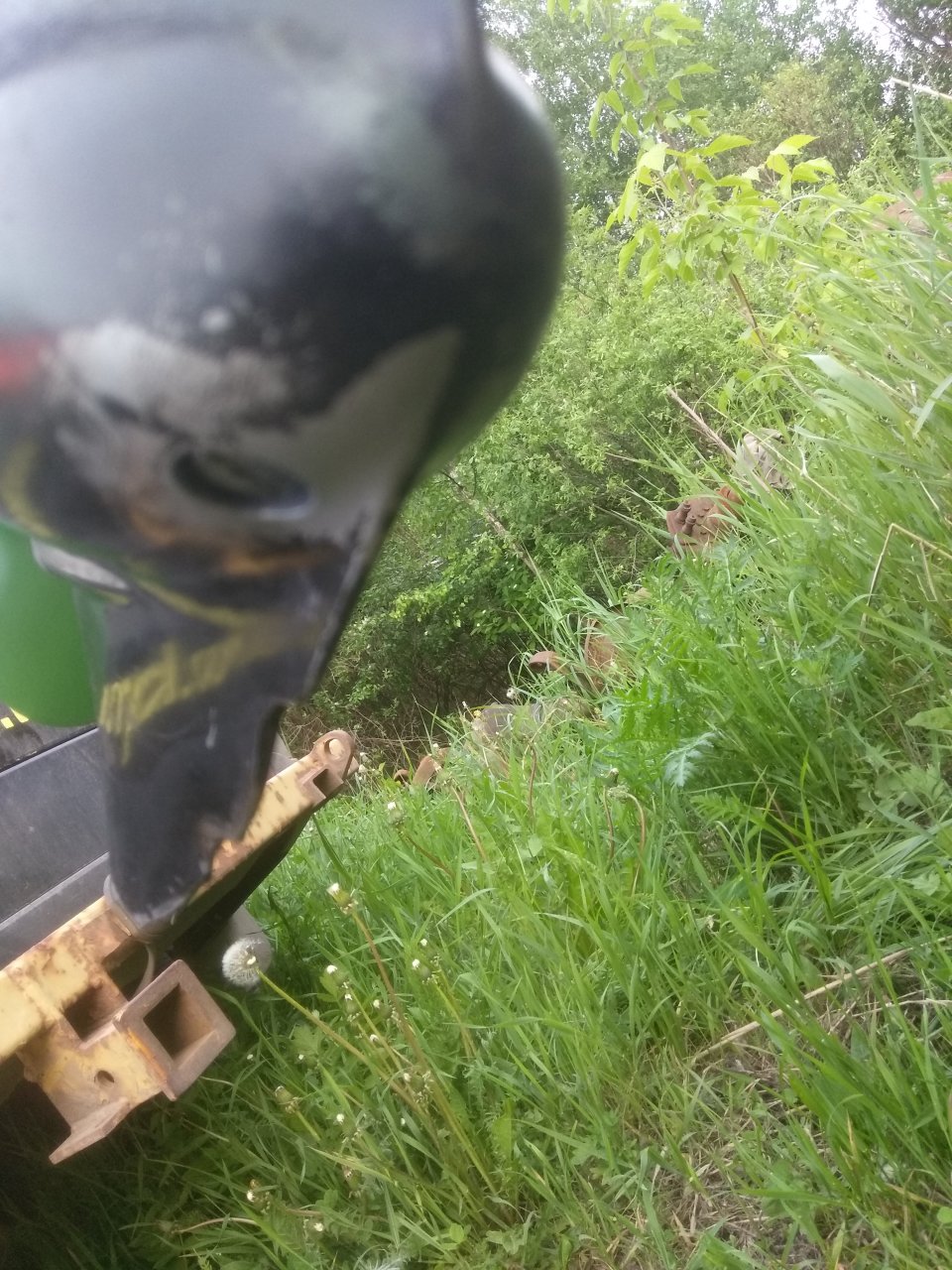

Я уже выше давал рисунок \схему навески мотора, но общий смысл таков - максимально поднять мотор, до появления прохватов в повороте, появились прохваты - опустить мотор на 1-1,5 см, проверить снова, если всё гуд, оставить так, нет опустить ещё.
Если мотор со струбцинами, то убираешь крепление на болтах, ставишь под струбцины бруски разной толщины и проверяешь(выше\ниже), без струбцин сложнее, но алгоритм тот же.

Ну значит щас он стоит примерно правильно, 2см у транца и метр от него не больше см
2 113
Если прохватов в повороте нет, пробуй ещё поднимать, до их появления.
К стати, гидрокрыло уменьшает, избавляет от прохватов и даёт возможность поднять мотор выше.

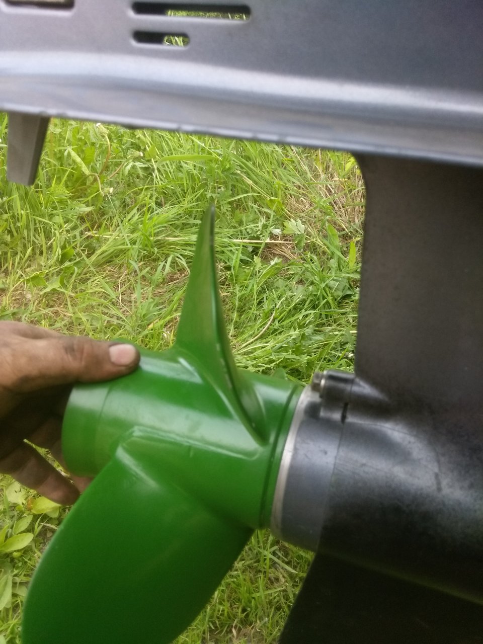

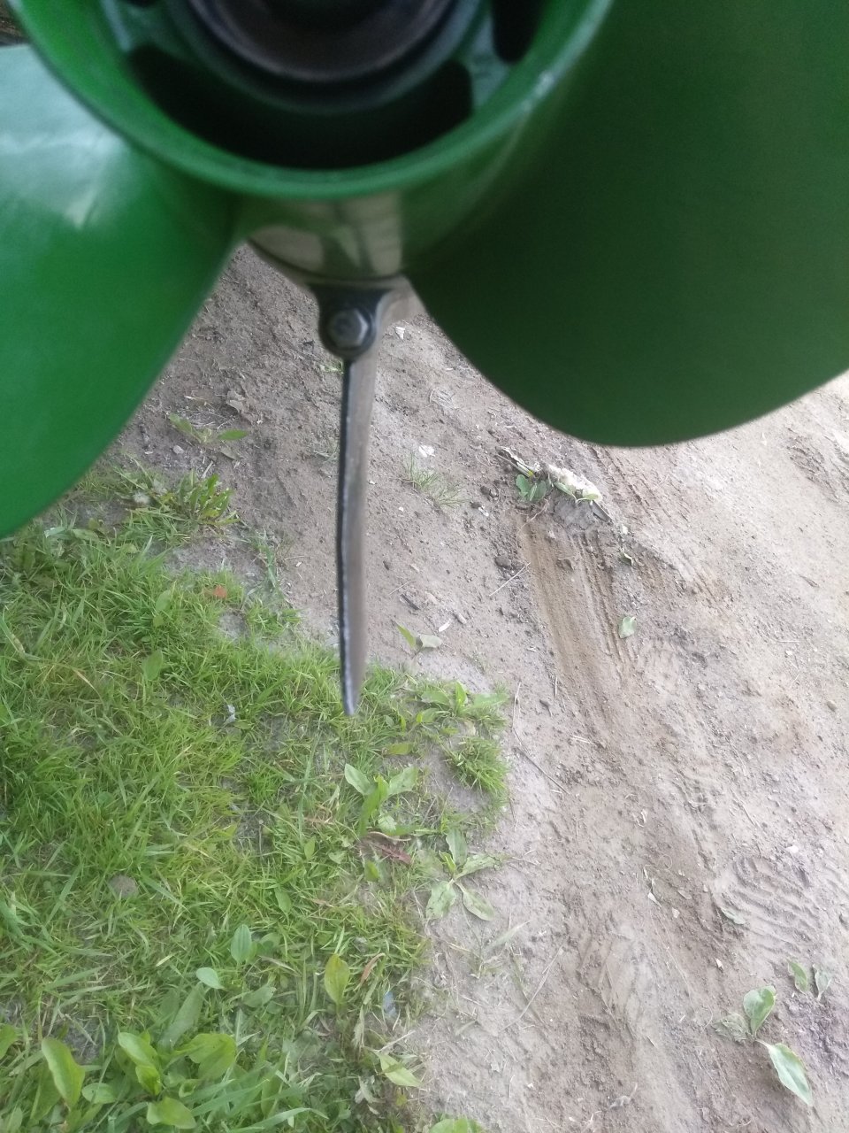

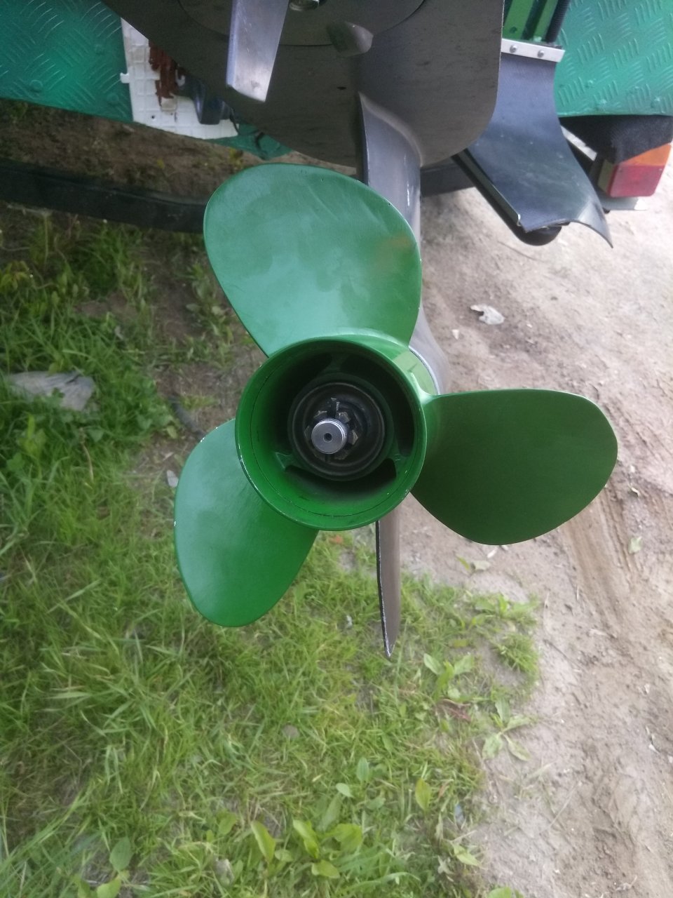

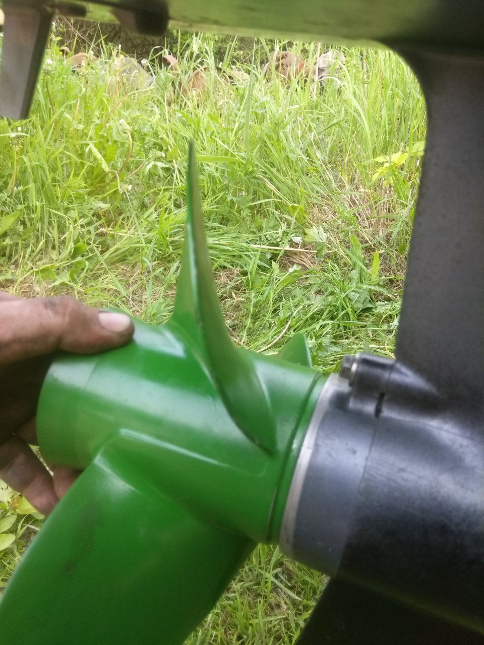

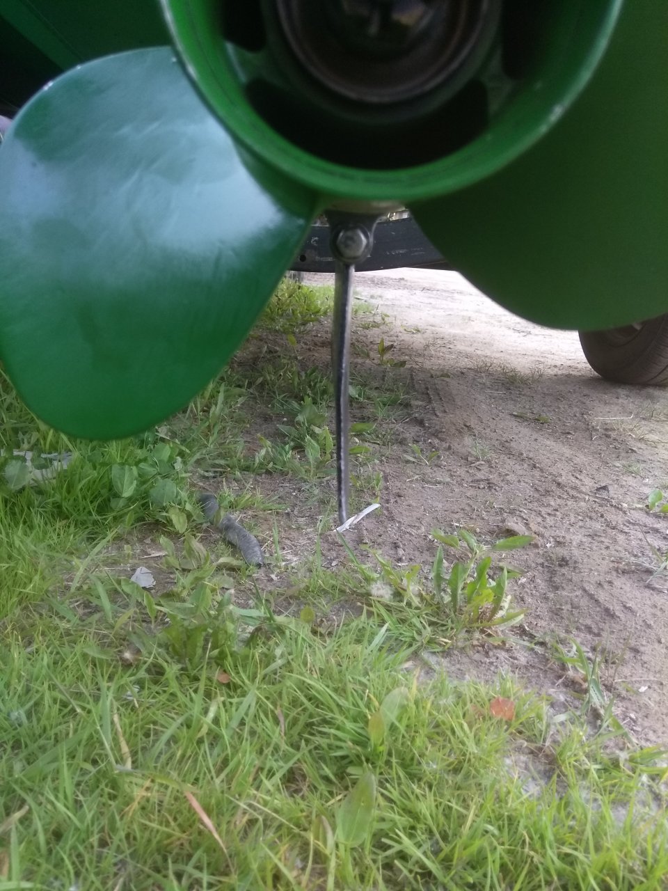

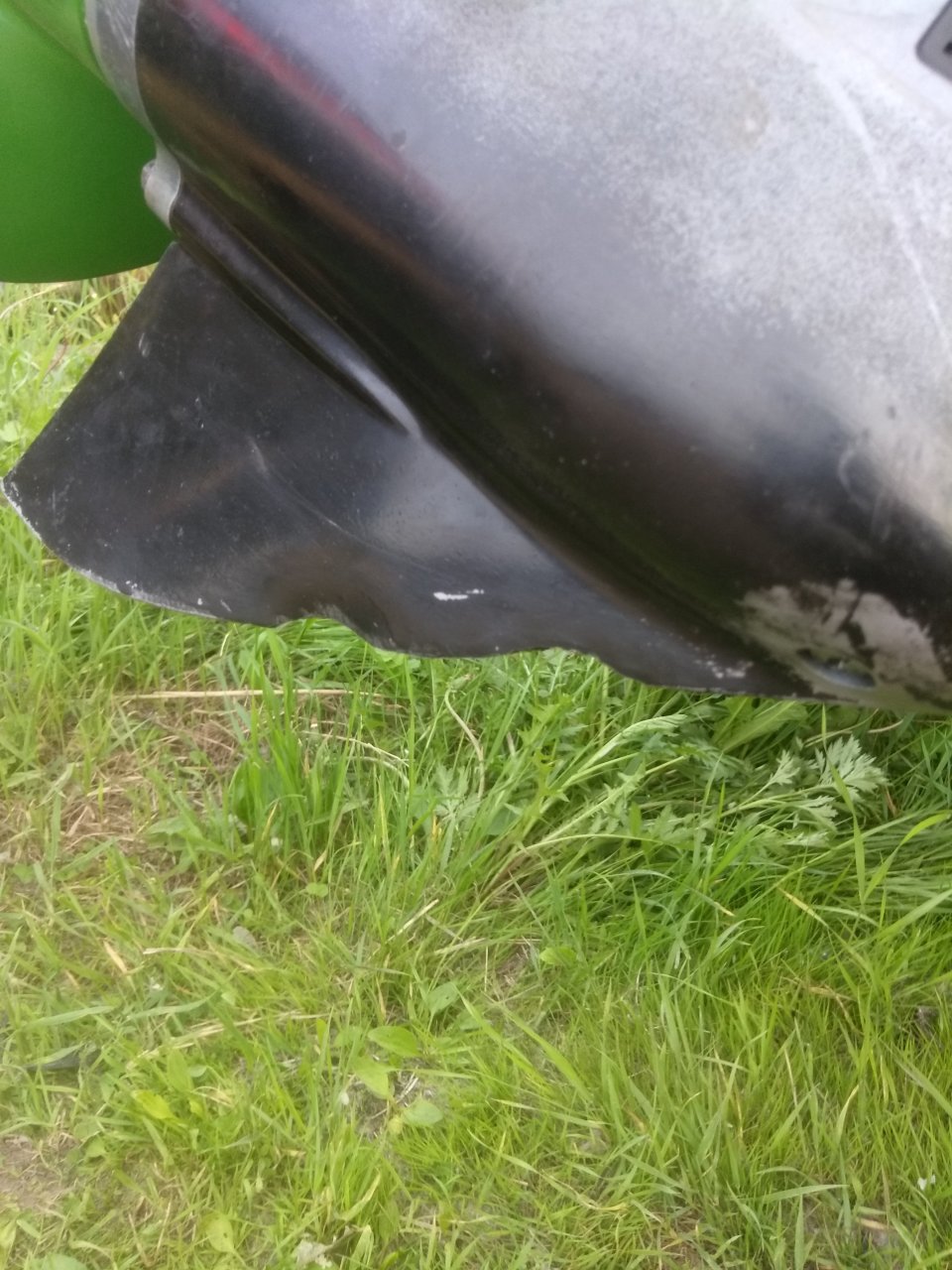

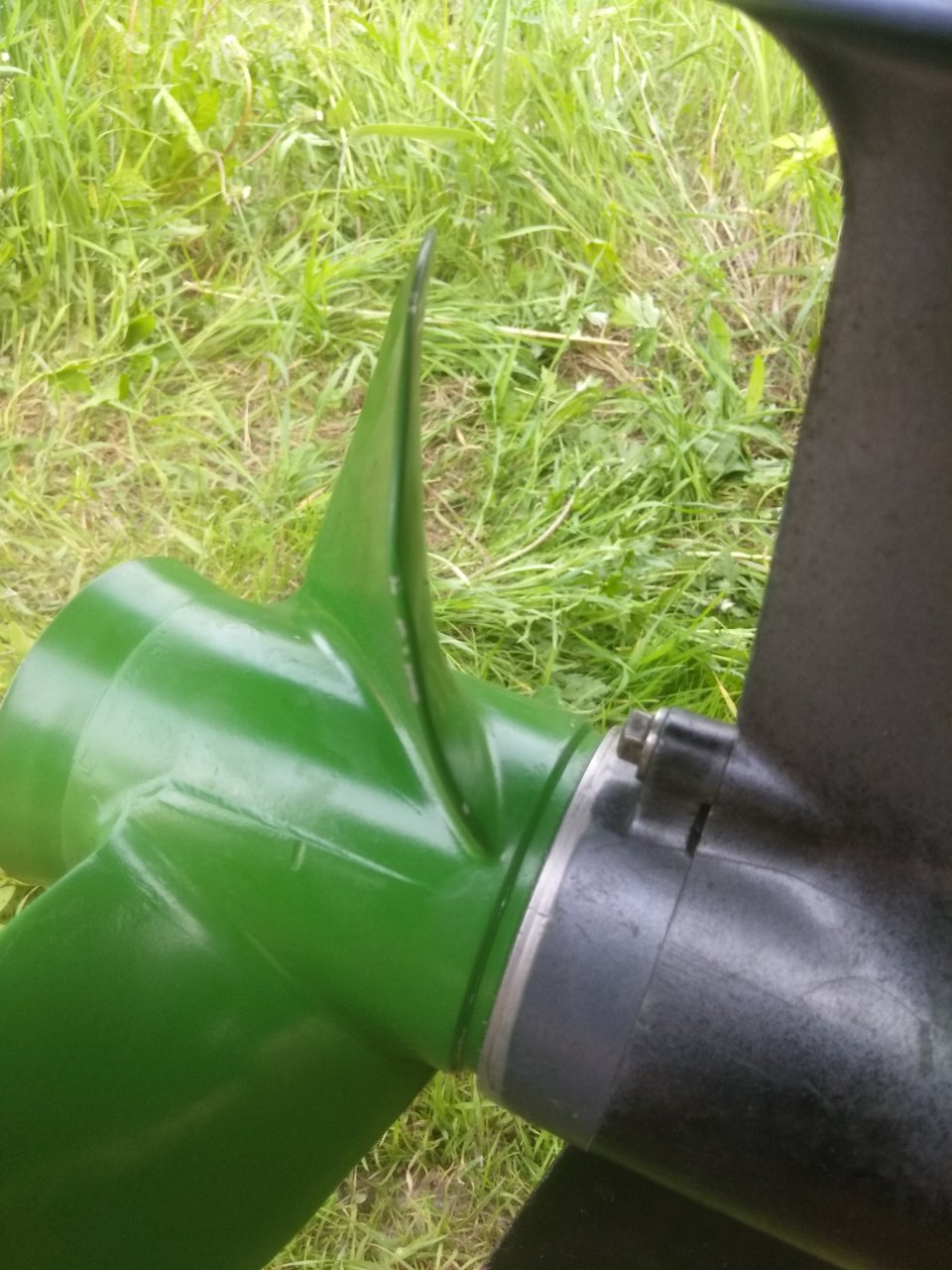

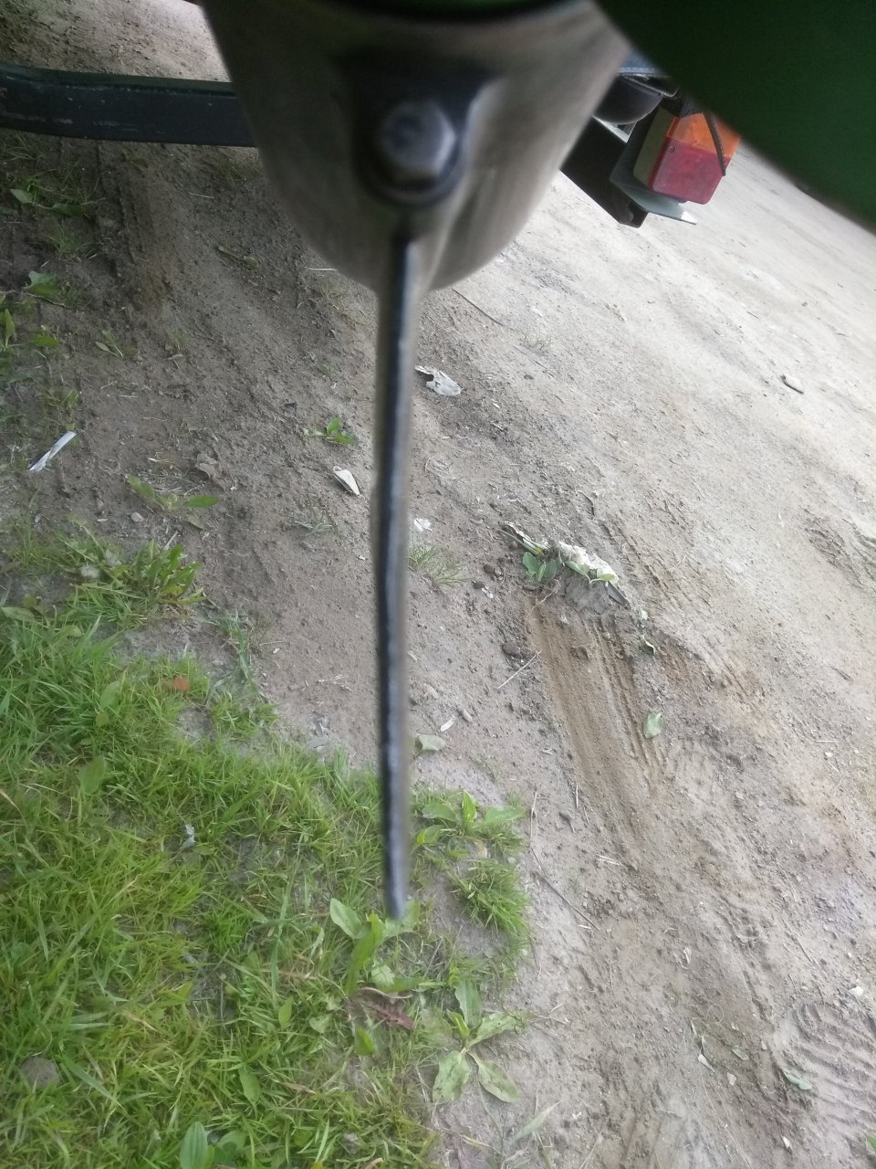

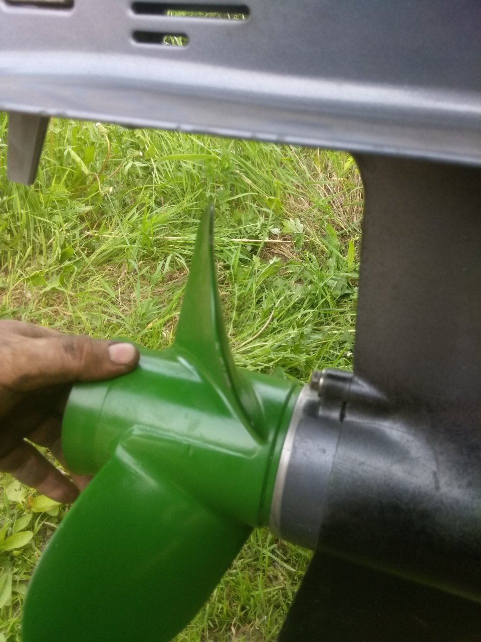

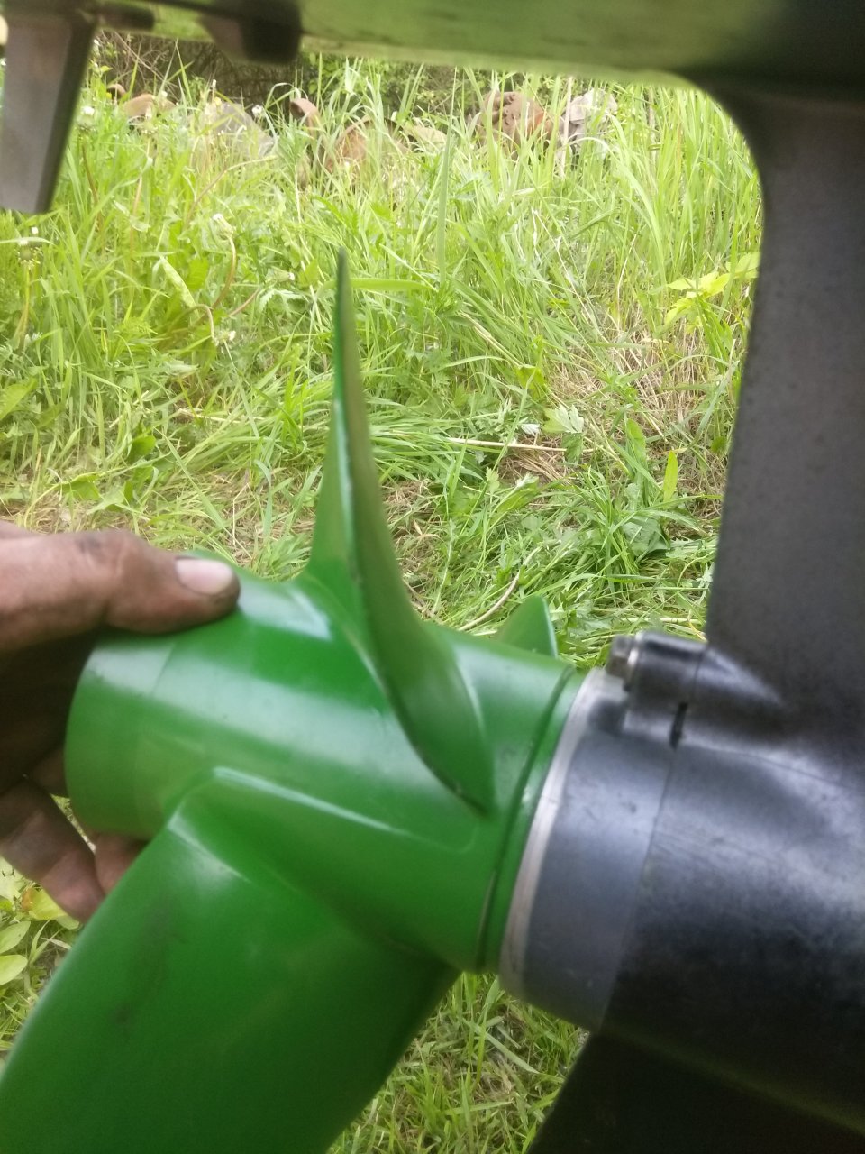

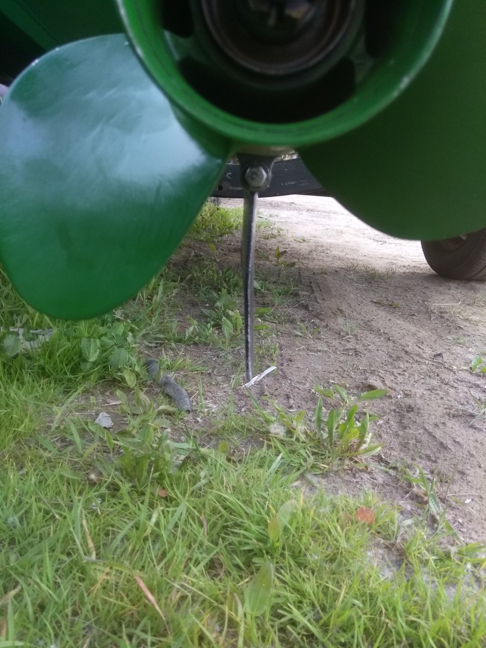

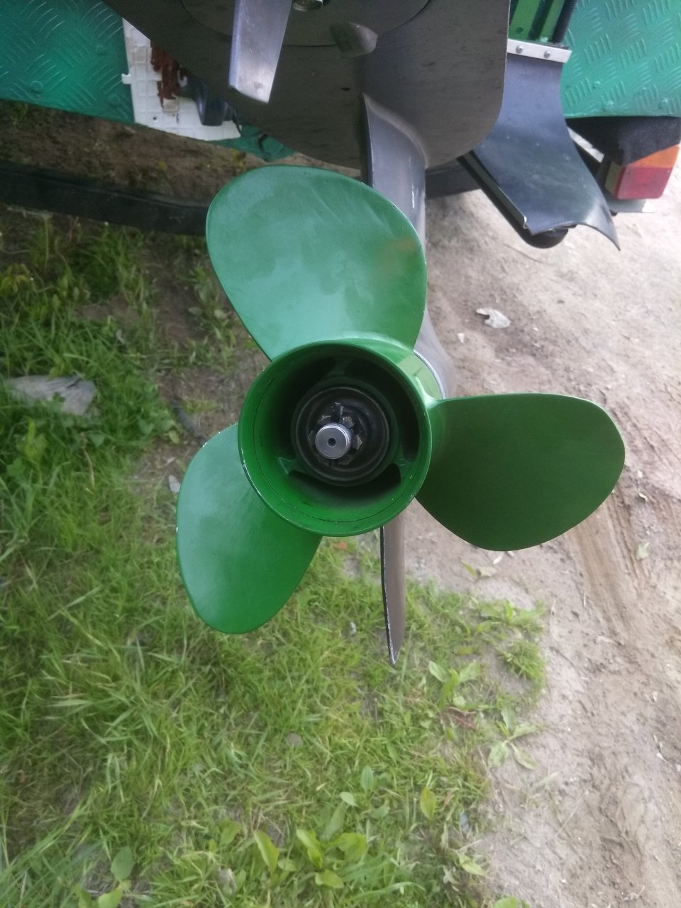

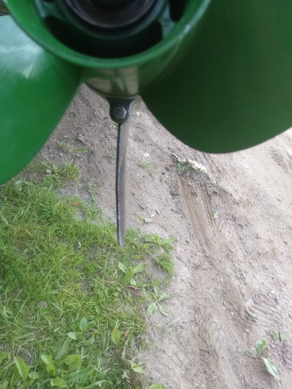

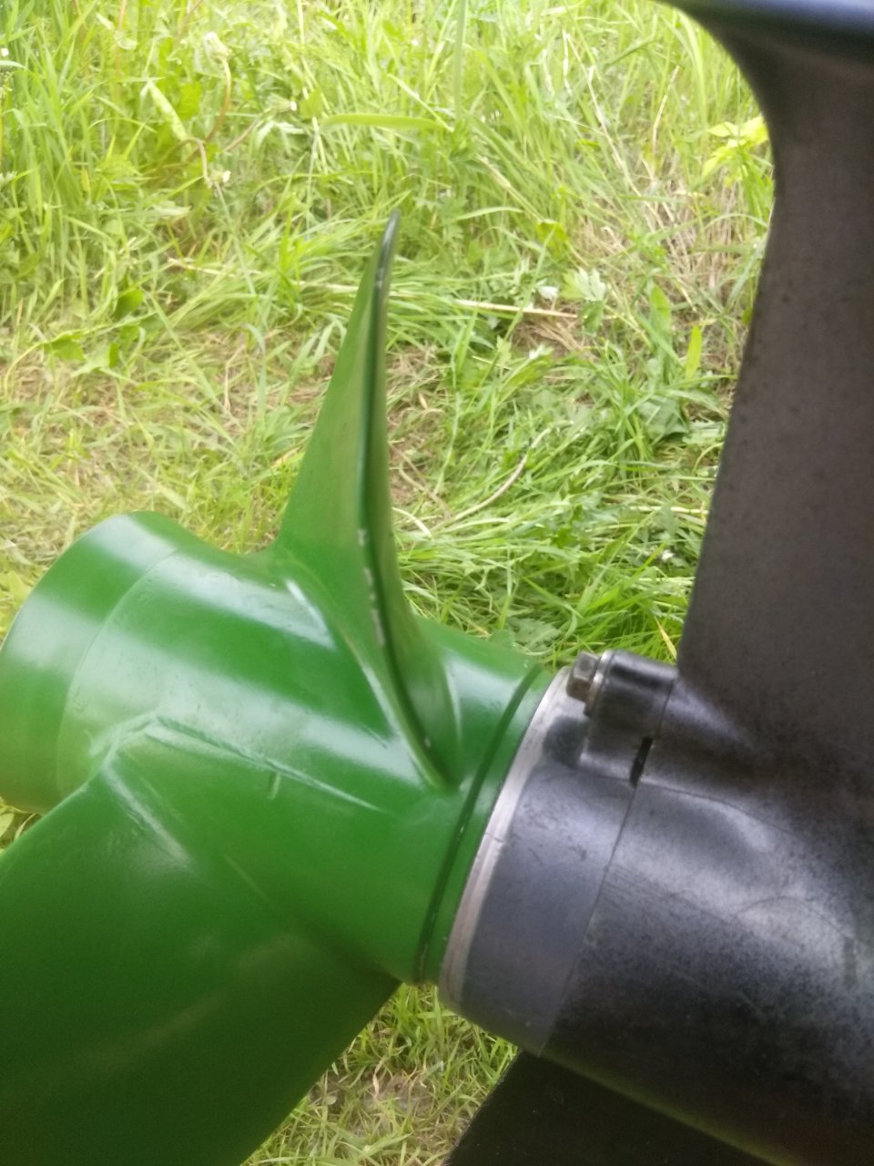

перечитал первое сообщение, сфотай как перо загнуто? может поток в сторону отсекает?
мах578
25.01.2017
504
118
пермь
максим
казанка, сарепта,
вихри, ветерки, ямаха60(была), сузуки DT65
вообще то с гнутыми/колотыми перьями/лопастями ездить очень не рекомендуется т.к. винт должен стабилизироваться в потоке, а когда есть дефекты то работа винта не предсказуема.

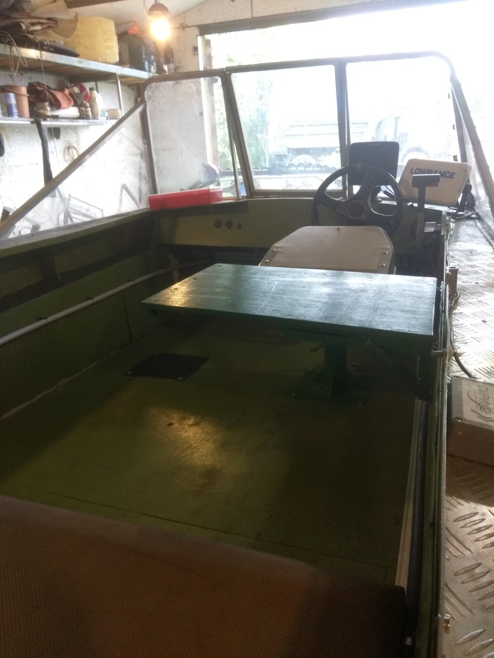

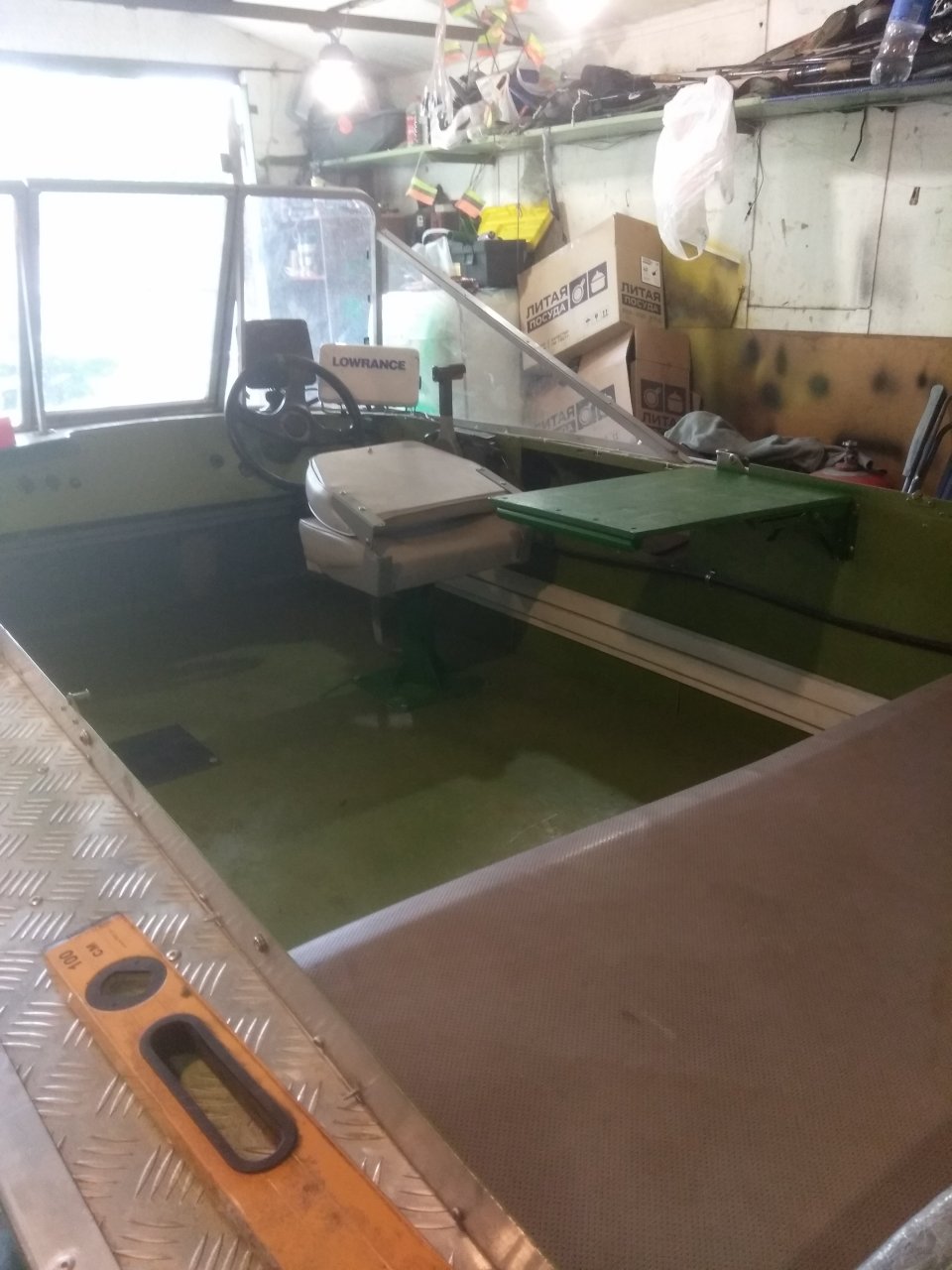

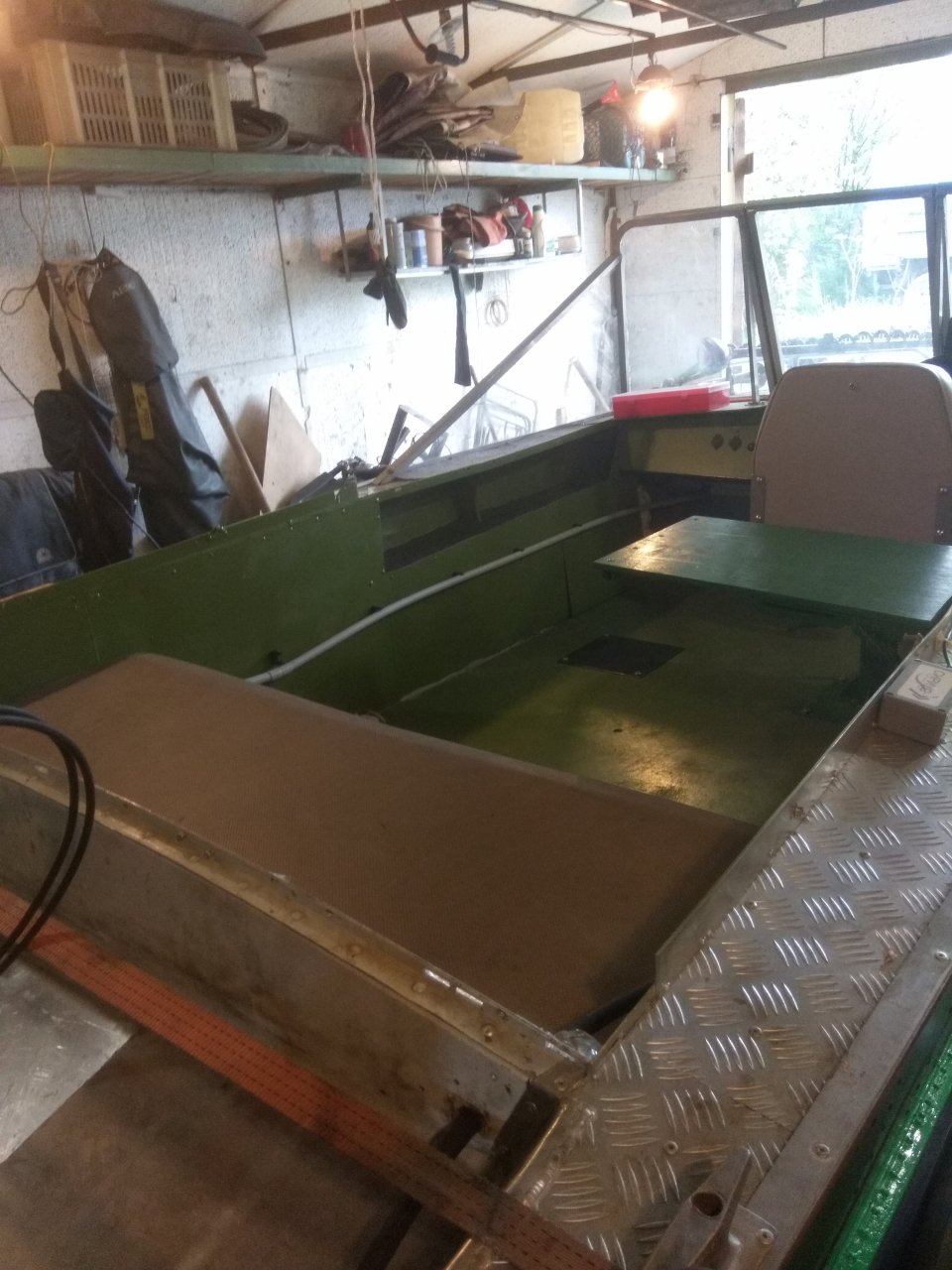

Возможно просто перегруз? Слани какой толщины? Борта чем зашиты? Плюс 2 акб кг по 30+ рифленка + лебедки якоря и тд
фанера 10мм ,борта фанера 4мм+ пенопласт, не перегруза нету , с 3 людьми макс вес 550 , ну это придел

у нас прог 4 с мерком 60 4-е такта ходит, и с тохой 4 т, без проблем. Перо однозначно в ремонт, и винт целый, хоть попробовать у кого нибудь взять. пох какой шаг, потом пересчитать можно(примерно). А что там за ковры на транце? По перегрузу тож попробовать можно, весь шмурдяк из лодки выкинуть включая 2АКБ и эл мотор. поставить АКБ с машины 60-65А/ч. и посмотреть изменения в поведении лодки.
