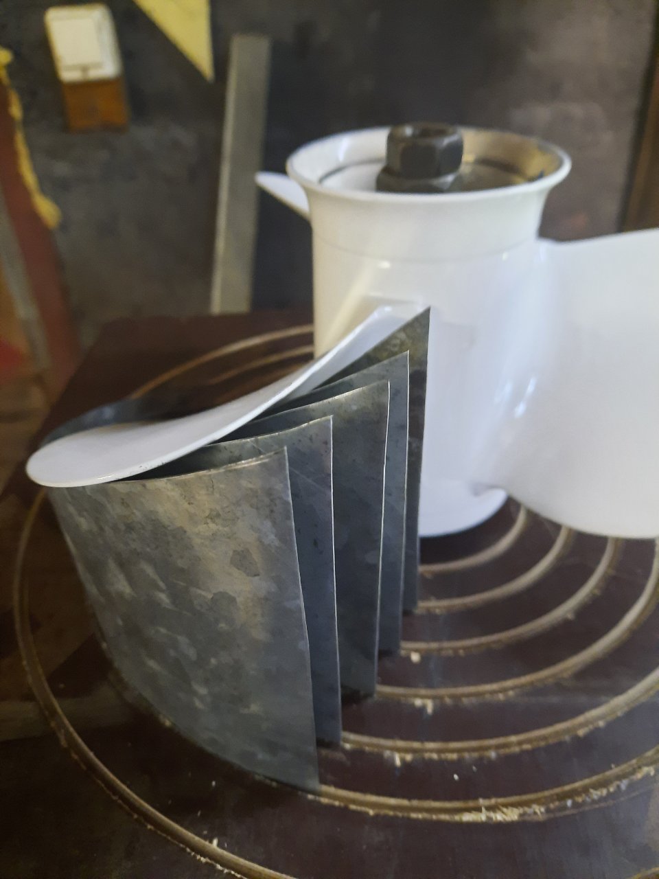

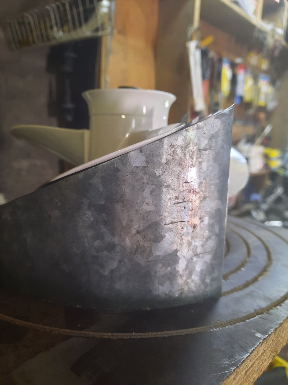

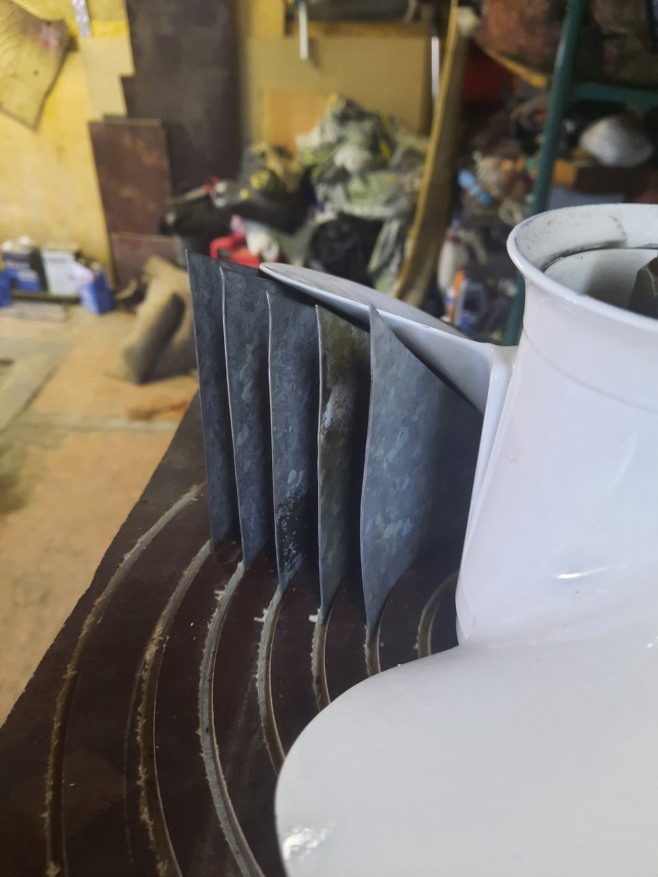

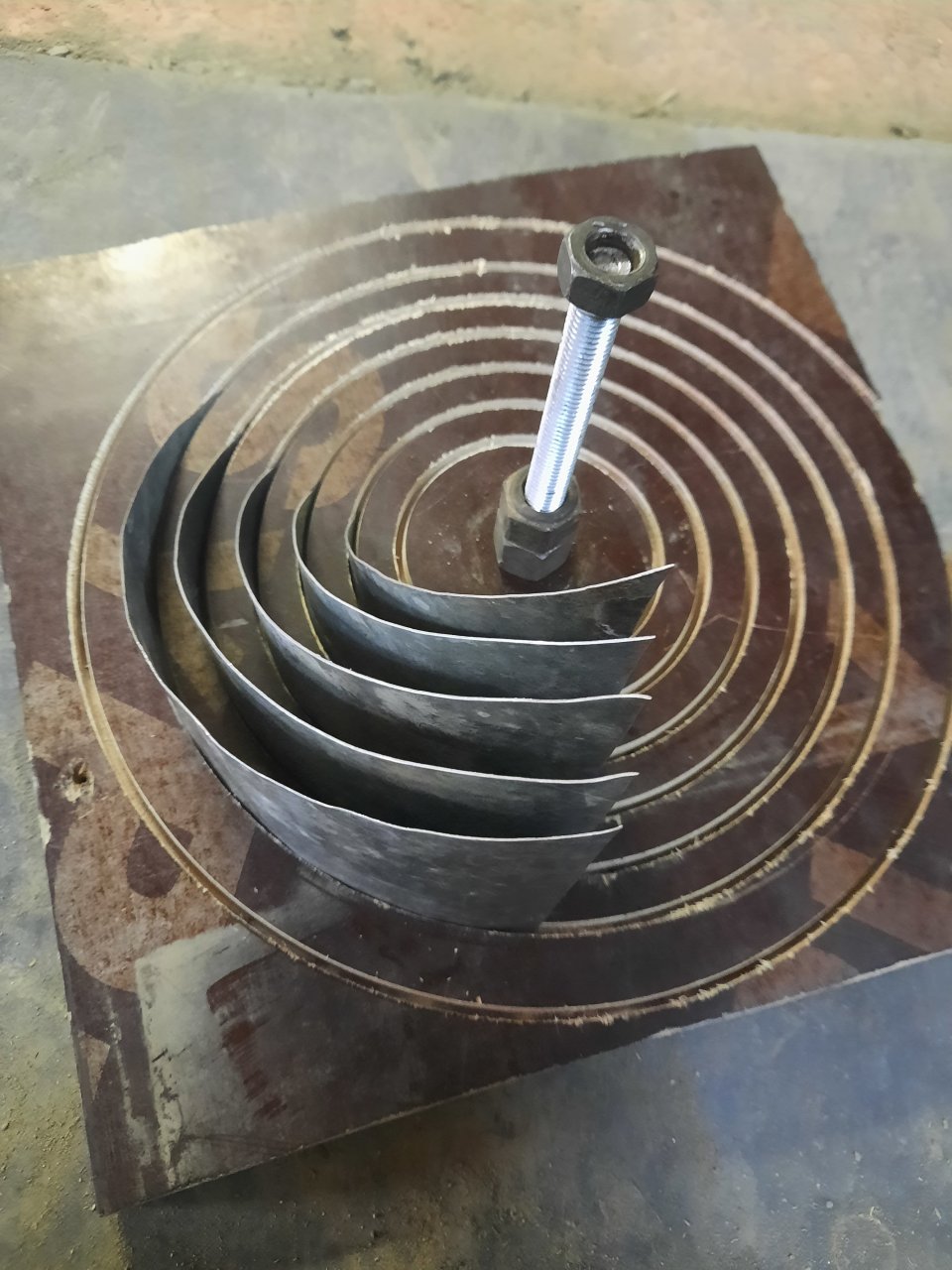

Я тут изготовил горку на всякий случай , чтобы не каждый год тебе винты отправлять , ну и померил винты .
Оба винта одинаковые по шагу , но у меня не то , чтобы вопрос но небольшая непонятка.
От ступицы три вставочки не прилегают , не даёт по центру лопасти , но чем дальше к концу лопасти прилегает полностью.
Получается это не совсем постоянный шаг, или всё нориально ?

Получается это не совсем постоянный шаг, или всё нориально ?Посмотреть вложение 230946Посмотреть вложение 230947Посмотреть вложение 230944Посмотреть вложение 230945
Ну такого чудотворства я ещё не видел....
Ты винт верх ногами! на горку поставил, потому у тебя и щели. Рабочая поверхность с другой стороны!!! , вот она должна прилегать к угольникам.
А с той стороны, что ты прикладываешь, лопасть" выпуклая".
Шаговые угольники должны быть идеально ровными и должны стоять идеально перпендикулярно диску!!!!, вот идеально!!!, должно быть,, я не стебаюсь, исключительно!!!! прямой угол должен быть по всему угольнику, это очень важно!!! иначе ничего не получится.
Ты винт верх ногами! на горку поставил.
Ты винт верх ногами! на горку поставил...
:lol::crazy:...
Ну ладно, чё ты сразу... , ну и " на старуху бывает проруха":pardon:.
На то ты и Адмирал чтобы учить уму разуму!
Короче перевернул я винт как положено и :yahoo::yahoo::yahoo: :good::good::good: всё везде прилегло !
Андрей, большое спасибо!

Сомневаюсь я однако.
Ты на всякий случай выточи ещё два конуса а не вот на эти болты ставь винт :D
С Адмиралом по развёрткам согласен. Треугольники должны быть чётко выверены и чётко вырезаны иначе им грош цена.
