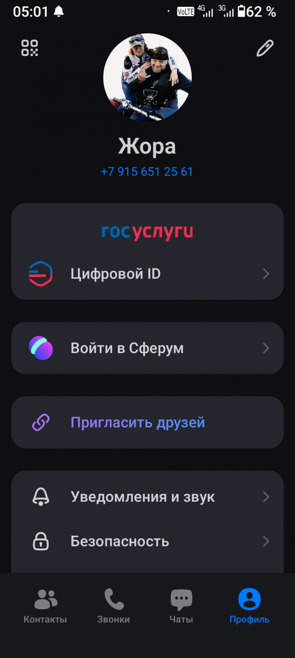

Как вас на максе найти? , напишите, прям щас напишу вам.
Ещё такой момент и засада в максе, очень не удобная ......
Если в максе, ваше имя написано, то по номеру телефона, вас там найти не возможно будет.
А по имени, макс найдёт человек 10, если не больше, кто из них вы, тоже попробуй угадай.
