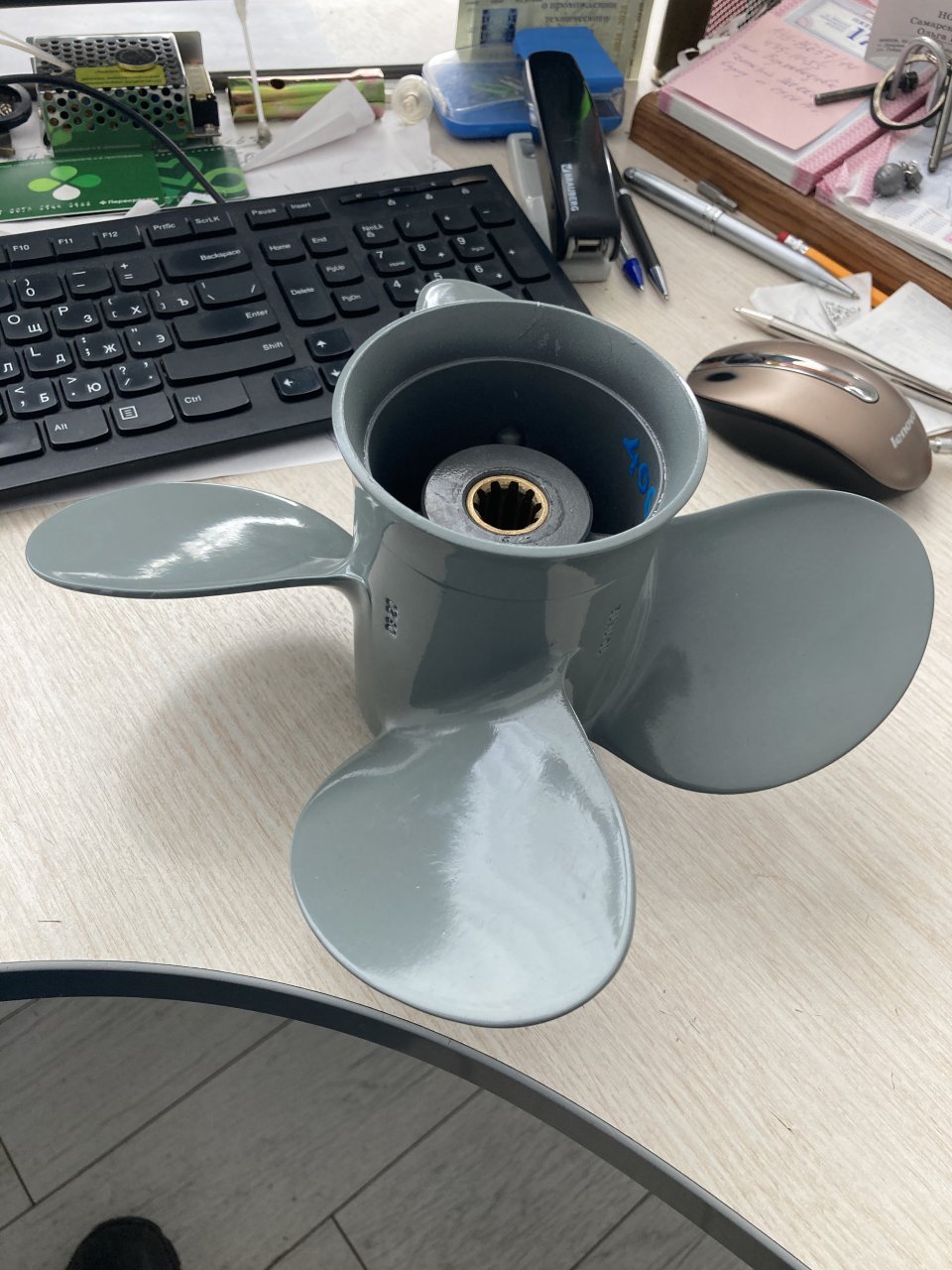

Но у меня другой вопрос, прикупил запасной винт Хонда. Со слов продавца новый (по втулке по крайней мере я бы согласился) но в первой поездке поймал маленький топляк и ремонт был у Алмая в Питере все вроде хорошо, ровненький, покрашен, но смутило отливка основания одной лопасти и диаметр. Как не мерил, 10” и все тут(, а не 10,1. Никто не знаком с данным ремонтом?

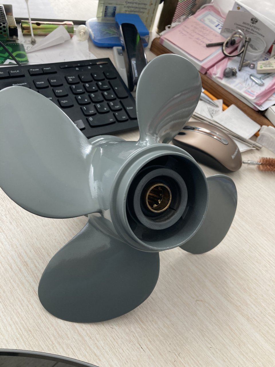

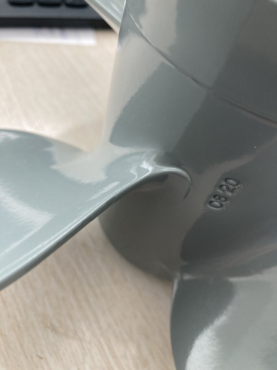

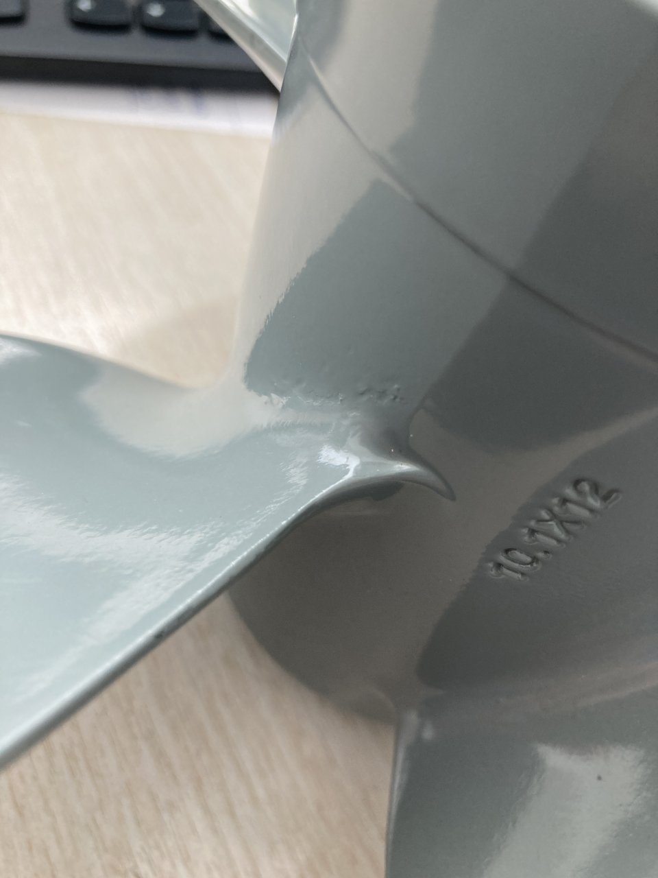

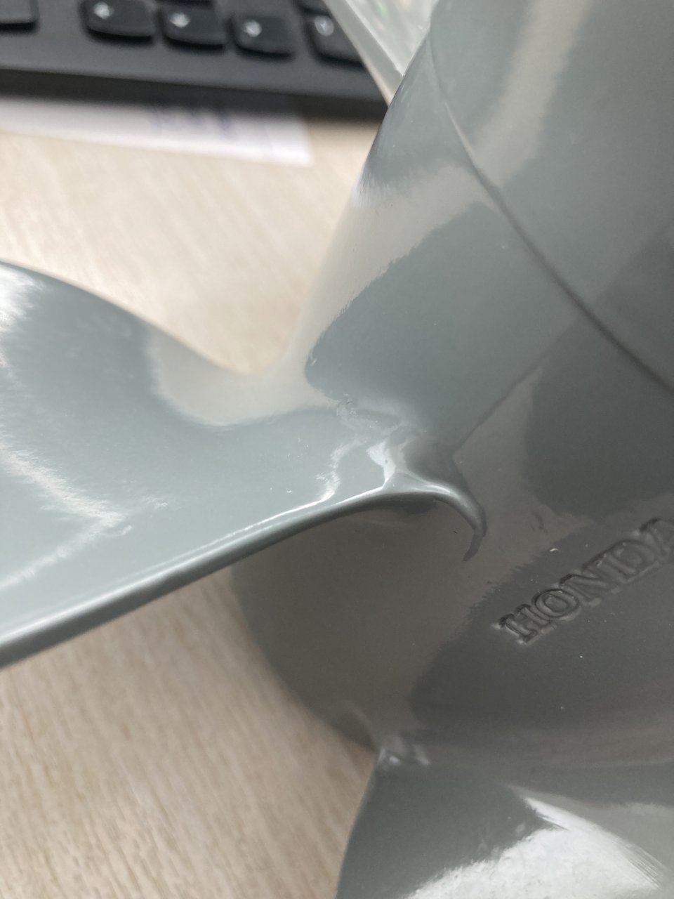

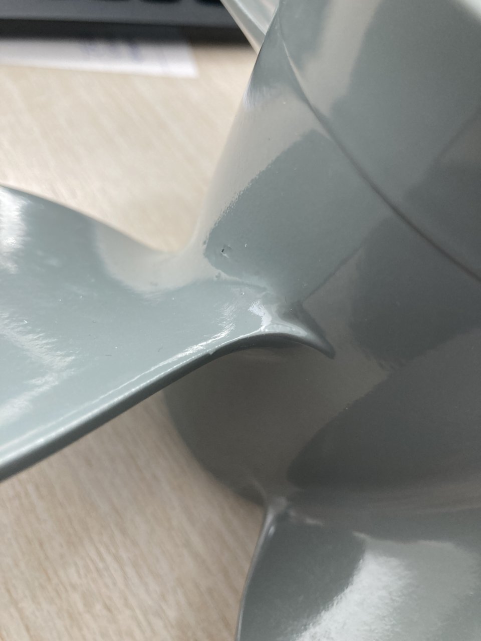

Меня ещё вот что чуть напрягло, продавец сказал «чуть концы лопастей погнул», к концам претензий визуально нет, все вроде как надо, а вот отливки на основаниях…225419225420225421225422225423225424

Ну по фото мало чего можно сказать.
Могу тебе сказать, что этот винт ремонтировали, делал точно алмай, позвони, может он вспомнит, что с ним было.
Мало вероятно, что это оригинал, профиля сечения почти нет, его либо снесли (а смысл?) либо это Китай. Косорылые не могут повторять профиль сечения, видимо считают, что он не нужен. Этот дефект тянет за собой отсутствие схождений/сведений, которых тоже нет на фото.

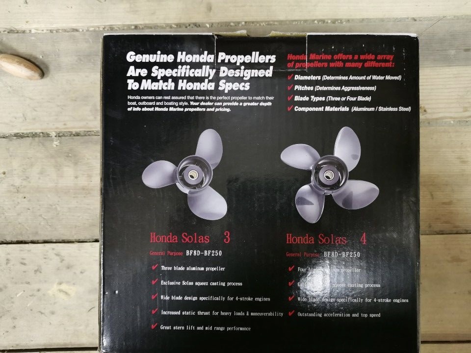

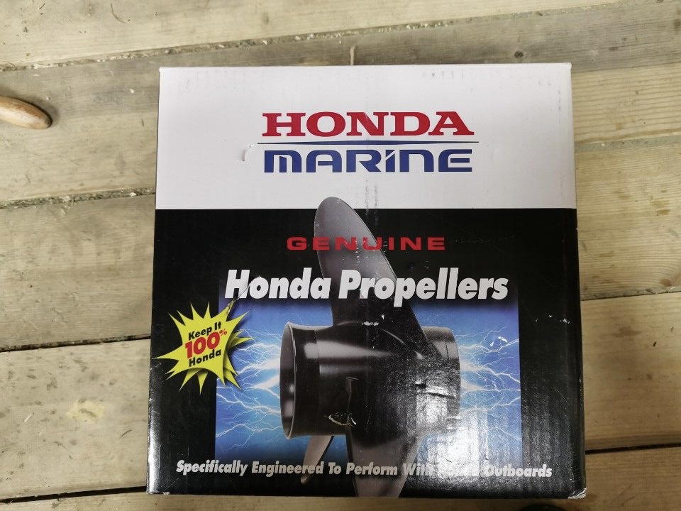

Не забуду если, я тебе фотну такую же подьебку, как она выглядит с магазина, только в размере 9 1/4(вчера делал).
Ну справедливости ради, металл у неё достойный.
..... И это...... "отливки на основаниях", как ты их называешь, то есть "зализи" точно не хондовские, то есть не те "старые добрые правильные", хотя в современном исполнении может уже и такие есть.

Смотри.....

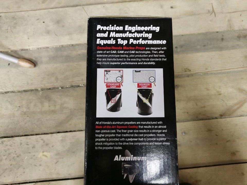

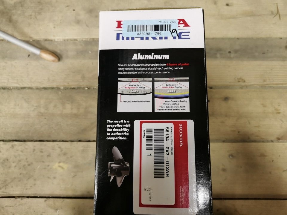

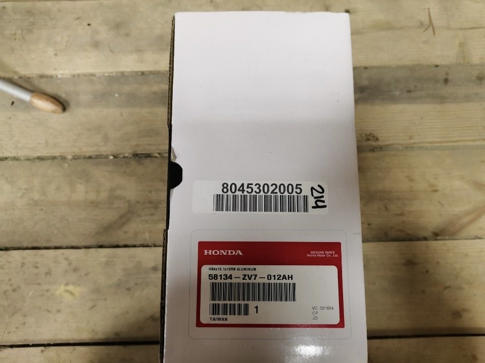

Изначально писАл что в Мегазип с доставкой из Пендосии
