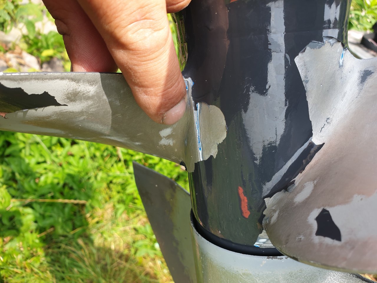

Поменьше отвердителя в краску лей для глянца.
1/4,вроде на банке = это вообще запредел, как много, не знаю почему так пишут. И отвердитель бывает разный, у меня как то в пистолете прям краска начала схватываться минут через 15 после смешивания.

Обычная химическая реакция,которая может быть от чего угодно,начиная от кривых рук,размешавших все компоненты краски,плохого компрессора подающего не пойми какую воздушную смесь ,плохо обезжиренного или не пойми какого основания на которое наносится краска , элементарно холодных компонентов краски,да много еще чего. Краска какая? Фирма и марка? Винт наваривался чем?
Скорее там микротрещина была, загнал он какрйто хрени туда ,типо растворителя, а он испоряется, и под слоем гуаши:lol: которым он покрывал ,начелось испорение или есче счего

У нас такое частенько бывает. Но у нас еще грунт изолятор применяем перед грунтом . И все равно такое бывает. А то кратеры заипут. Я уж под очками для пайки все это разглядывал даже... И вода в воздухе тоже реакцию дает... Винт херня по сравнению со стоимостью крашеной кухни например.,он в воде и никто брак покраски как на мебели на нем не выискивает....

Краторы в основном из за попадание в воздух масла, или обезжирка дерьмом каким, или недает высохнуть тойже обезжирки, есть анти кратор,(антисиликоновая добавка) добовляется в краску или лак

Уважаемые специалисты, я порешал эту проблему и вопрос закрыт. Так же как и вопрос по облезанию краски с алюминия в воде.
Вы не путайтесь, в этих вопросах, теперь я вам сам могу нос утереть, а могу научить как эти вопросы порешать.
