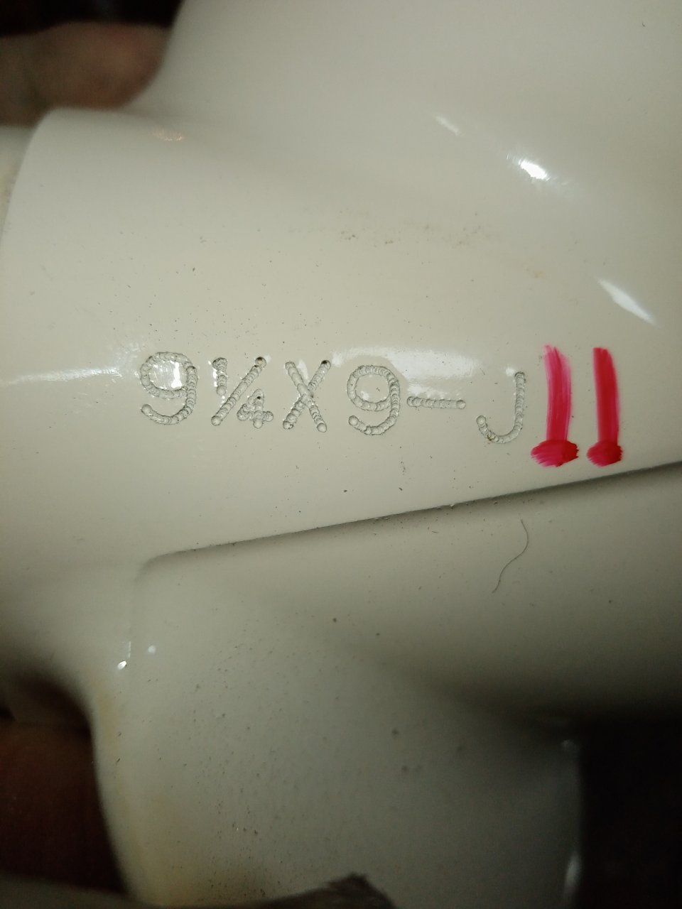

Второй винт это оригинальная машка, Ал. у неё абалденного качества, шага нет, схождений/свеДений нет , угол откидки кривой, профиль сечения отстой, кромки фуфло...
Короче, геометрии нет ваще у этого винта. Но алюминий - Обалденный, его сломать, ещё постораться надо.

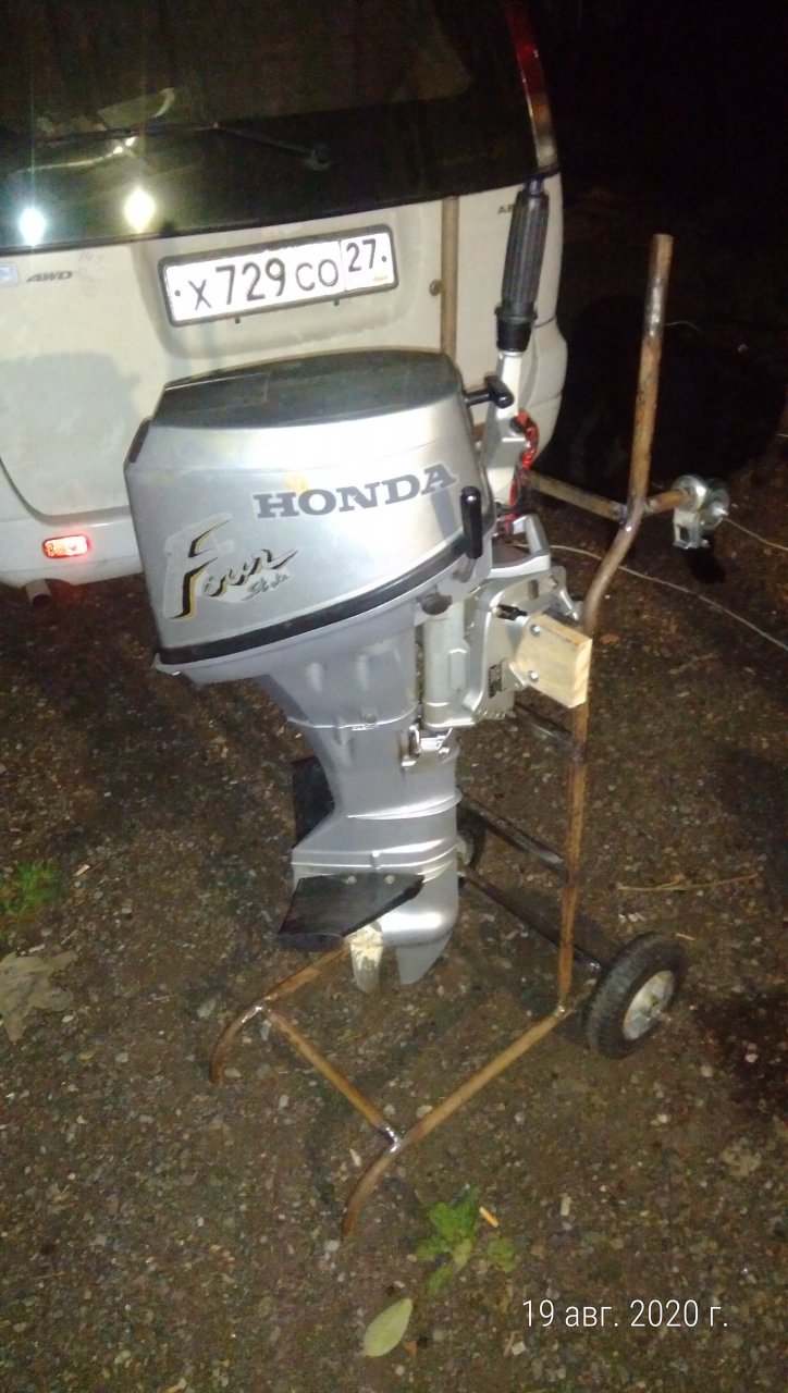

Кто знает как грамотно переделать шлицевой винт под шпонку. Мотор старый, но очень живой Honda bf-8a (квадратный) . Знакомые мотор притянули с японии ,им не понравился ибо тяжел, продали мне по символической цене. Сказать покупкой доволен- ни чего не сказать, еще раз убеждаюсь в качественом японском моторостроении. Ну вот беда с этими винтами , ни где не могу найти для этой модели ни одного "пропеллера" . На нем стоит старый винт Suzuki 205x225mm хотелось бы шаг побольше, но увы дефицит. Может кто подскажет выход ?
16 748
1 431
Это второе кино из трех, на ютубе найдёшь остальные части.....
Это самый простой вариант для тебя и сразу становятся доступны винты любых размеров и брендов.
Винт у тебя маленький и лёгкий, поэтому отсутствие демпфера при включении передачи вряд ли почувствуешь.
Холостой ход поменьше на крайняк сделаешь и ударов при включении не будет.

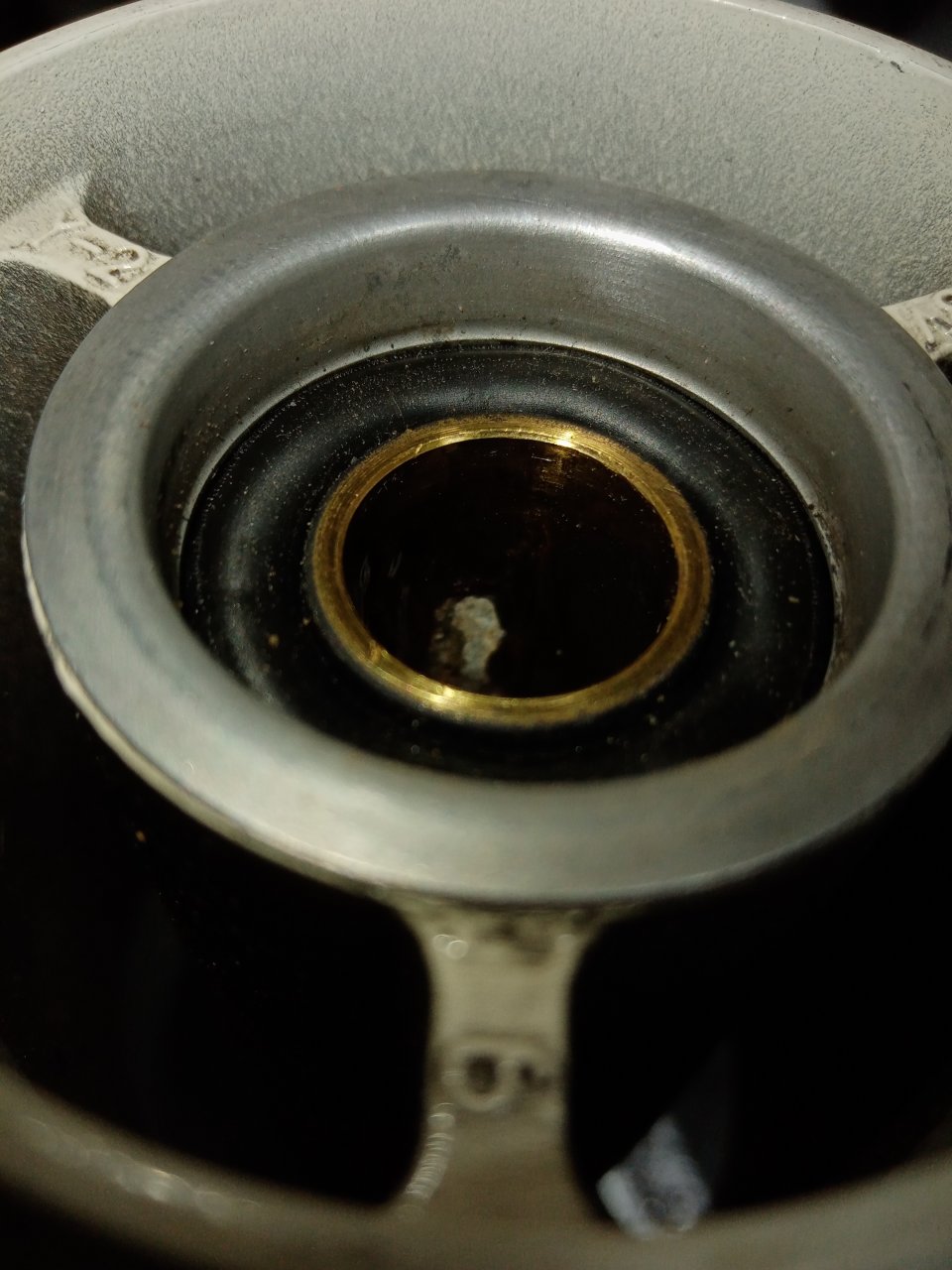

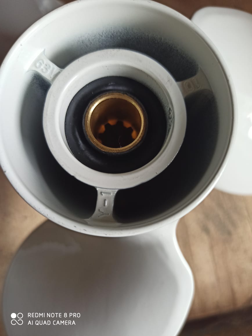

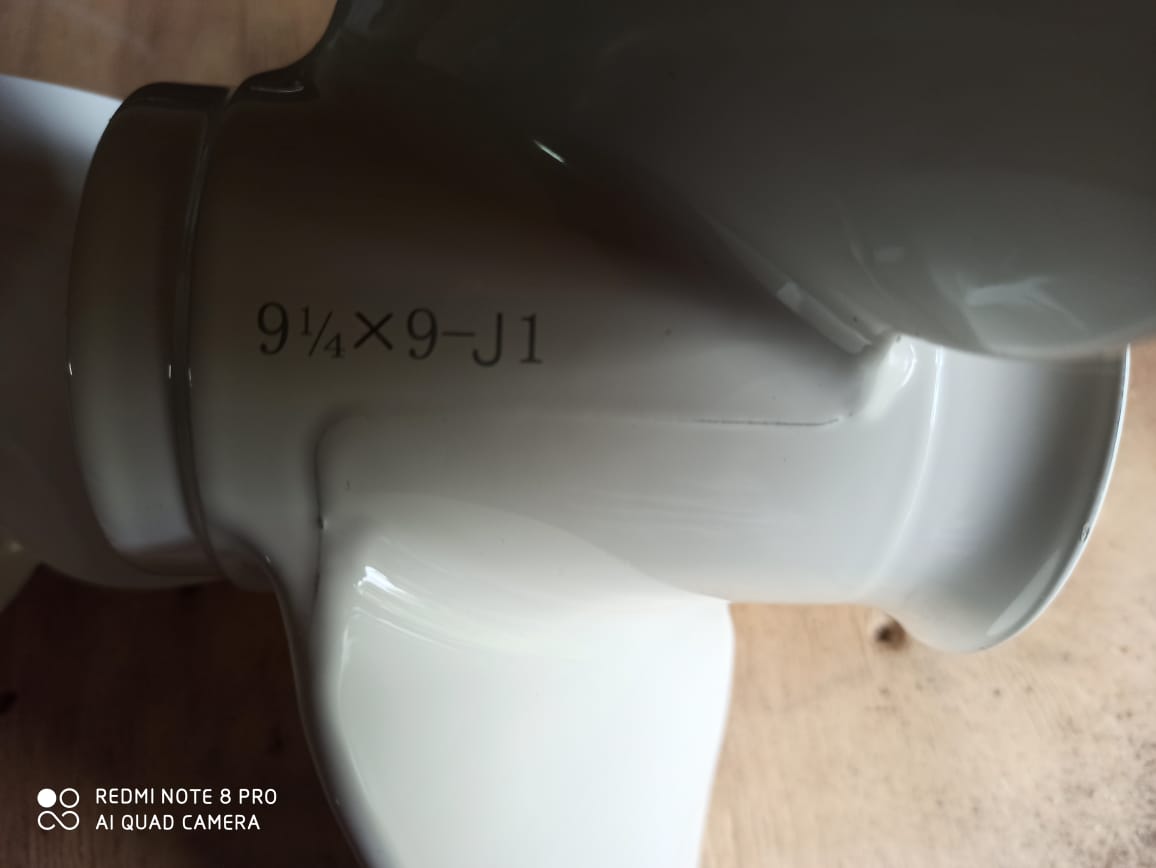

Винтик китайский сегодня получил.На вид ровненький,шаг 9.Надо на воде будет опробовать,что есть на самом деле.Цифры на винте не нарисованы,а выбиты или накорябаны в металле.Есть смысл в этих цифрах какой? 63V / Y-1 / 10 На родном девятом перегнутом в 10 надо фоткнуть чё было с цифр.Щас дождь кончится,схожу фоткну

Да не мокни....
У тебя на оригинале вот так, лазером написано было.
188984
Ещё на оригинале стоит колпачек из нержавейки, закрывающий посадочное место втулки.
188985
На китайском говне его нет.
То, что написано на китайском говне - бред СИВОЙ КОБЫЛЫ больше смысла имеет.
Металл у него говно, силумин голимый, ломучий как падла и не варится ни х......без танцев с бубнами.

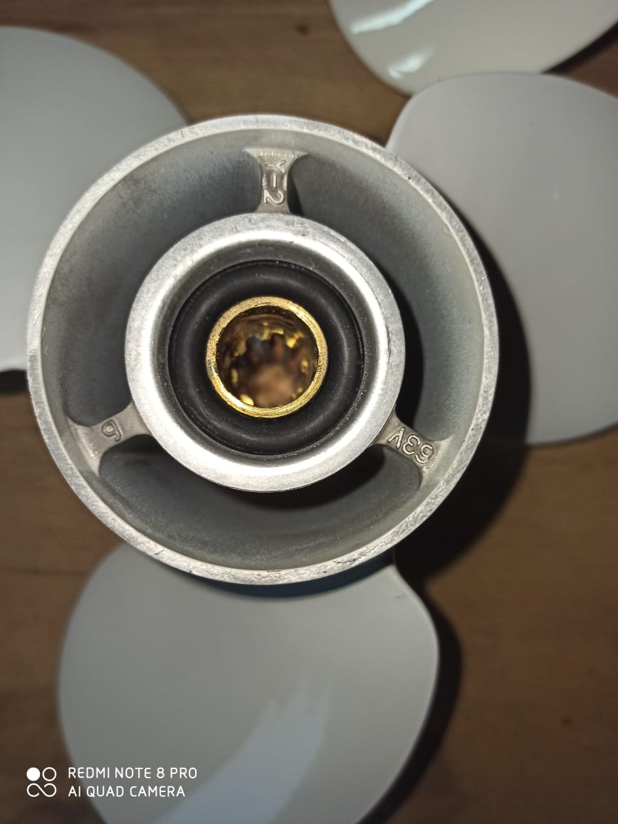

Сходил уже,жену по дождю встречать пришлось.Фоткнул родной бывший 9.Там цифры 63V / Y-2 / 9 .Вопрос в том если бы на родном стояли такие цифры 63V / Y-1 / 10 .Они что бы значили?
Ничего.
Это не маркировка параметров винта. Это технологическая нумерация литьевых форм.
