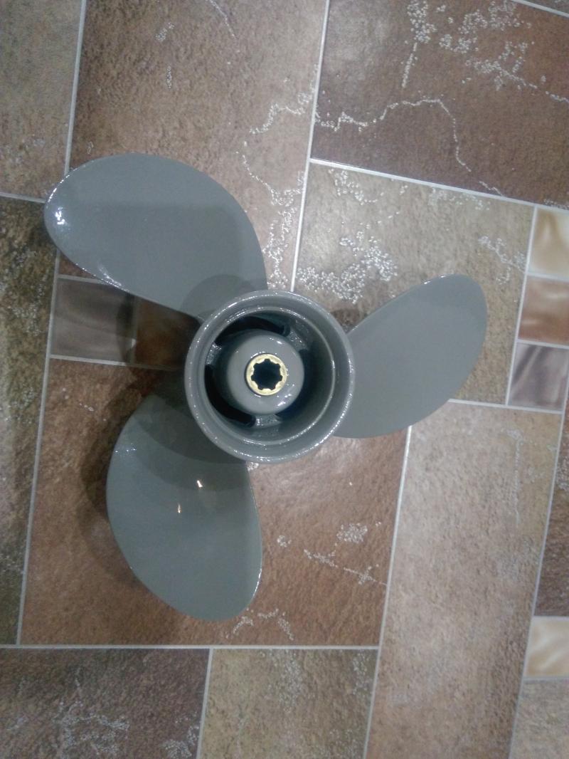

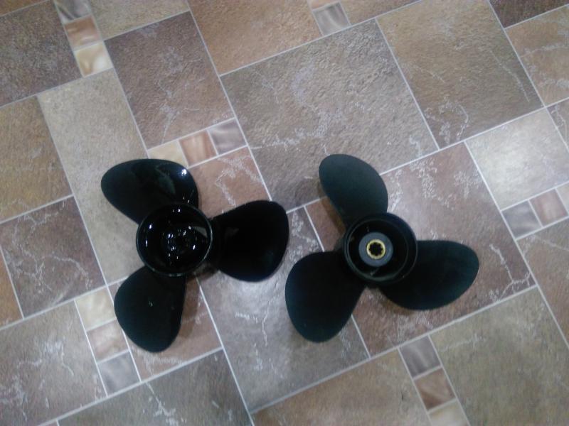

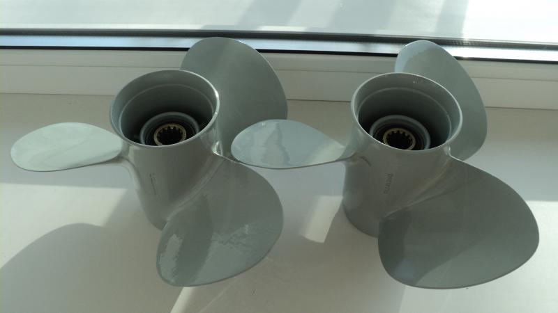

Починились винтики , фотки какими они были в сообщениях 232-234.
Параллельно с ремонтом был изменён шаг , угол откидки и возвращено на место отсутствующее " мясо" .

Мастеру браво на вид как новые, жалко даже в воду окунать.

Андрей! А мои возьмётесь отремонтировать?
Один с Я-8, другой с Я-15.

Возьмусь . Фотки бы глянуть .
Бывало , что мне притаскивали винт с расколотой на три части ступицей - можно конечно изгольнуться и потешить самолюбие , но это того не стоит . :pardon:
Огромное спасибо! Отличная работа . :good:

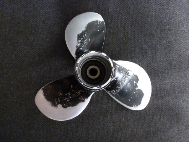

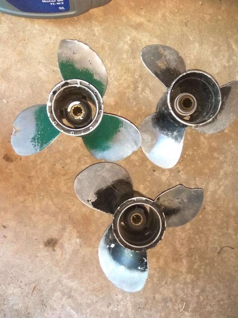

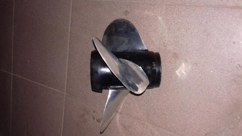

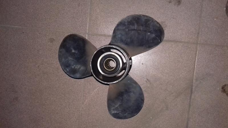

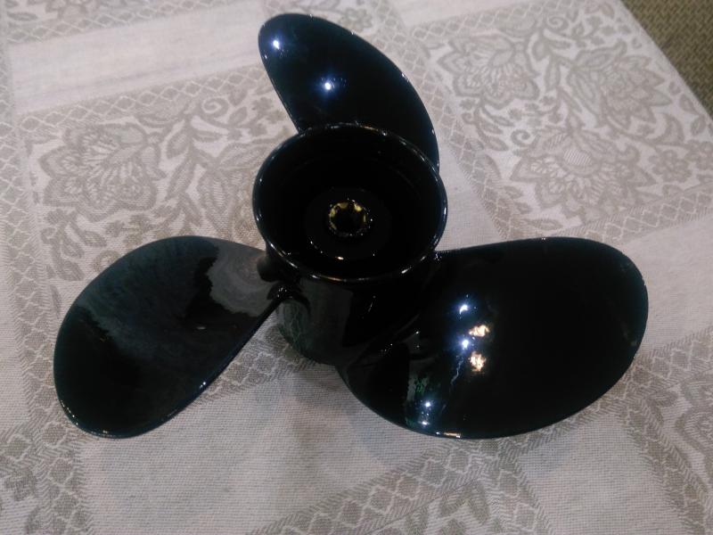

Александр 78 Вот Ваши винты вв процессе ремонта ....
Чё то я забыл их сфотать в начале , вставлю вашу фотку ...
Такими они были , два оригинальных Сузучьих и Солас безродный :hahaha: ... Да шучу я , Солас не плохие винты , если их выправить и выпрямить перед использованием , после покупки . :eek:
Ну как бы всё видно из фото , На всех винтах нужно выправить шаг , угол откидки лопастей , восстановить дисковое отношение , восстановить диаметр . На Соласовском винте перегнуть шаг с 13 на 12 .
Видио немного сумбурно снимались , потому как параллельно делались и другие винты , но вроде всё видно , что делал с вашими винтами .
https://youtu.be/PQvJaCzL3gs
https://youtu.be/WcjOzemJOa8
https://youtu.be/_wl8chTK-9Y
Ну и винт Солас ......
https://youtu.be/6AaDbiw5lps
https://youtu.be/svgtEKzjcW4
При внимательном рассмотрении " схождений " пришёл к выводу , что винт этот при рождении имел "ямачую" форму лопасти типа вот такой ( для примера , недавно делал эти винты .... ).
Придал этому винту такую же форму лопасти ...
https://youtu.be/iwMpAxGXgGo
Вот готовые винты в металле ....
https://youtu.be/9q9bDqWNRDE
Покрасил ......
https://youtu.be/O1rR3-nf0mw

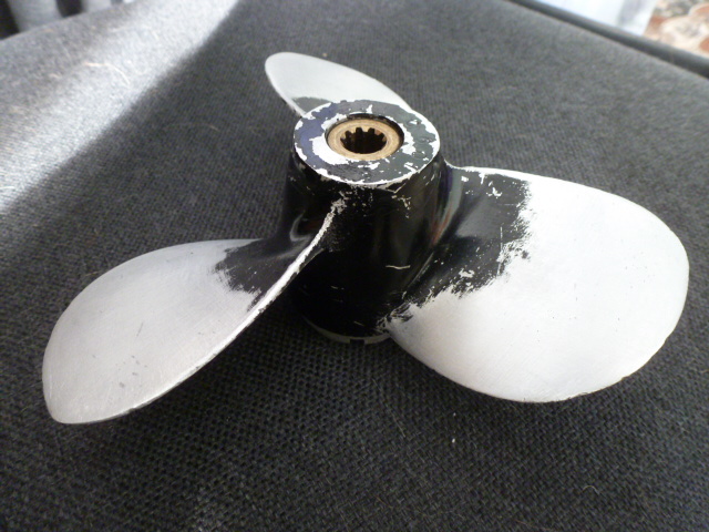

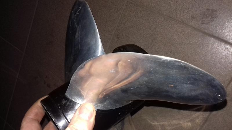

Добрый день и с наступившим новым годом!!! Купил джонсон 40 с таким винтом,параметры прочитать почти невозможно но похож на 12\3,4\15 ,винт судя по состоянию делался и даже варили лопасти, только сточены на нет до такой степени что можно согнуть руками край, Вопрос можно его привести в нормальное состояние? и сколько примерно будет стоить?а то может купить новый дешевле,Добавлю ободрал краску теперь все понятно с размером но не понятно нужен ли такой :unknown:

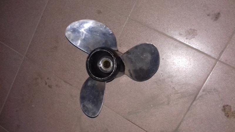

Блин надо было вам и 4-й отправить он тоже солас, и на нем также загнуты лопасти. Но я на нем как то ходил.... Винты сделали идеально, боюсь даже представить себе как поведет себя лодка с мотором если на лопасти по 1 см. не хватало, он и так на глиссер выходил с трудом.

Андрей , винты получил . Спасибо . Лучше чем новые :good:
Нетерпится прокатиться и посмотреть особенно 11 винт .

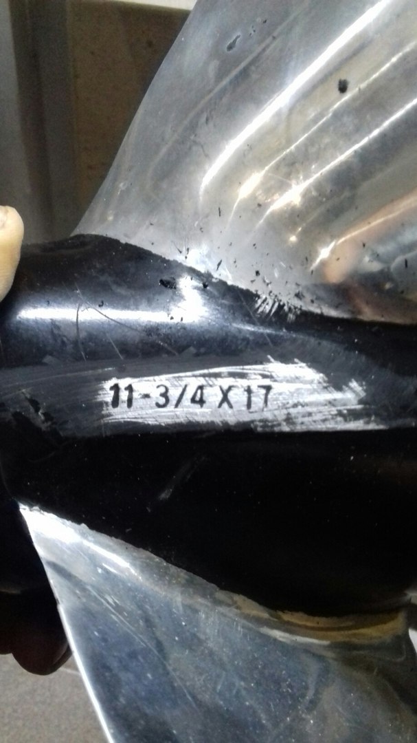

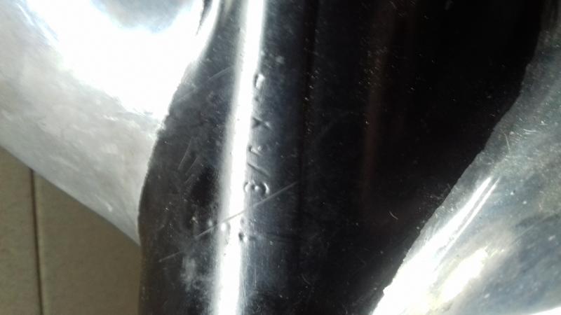

Но чё то я не понял ... почему 12 3/4 х 15
На винте маркировка 11 3/4 х 17 , вы пишите , что шаг у него ( возможно ) перегнут на 11 .
С 17 на 11 шаг перегнуть нельзя , ну в смысле можно , но придётся лопасти отрезать и заново приваривать .
А какой шаг лучше для вашего комплекта ??????? Лучше спросите это у владельцев таких комплектов , "на глаз" такие прогнозы давать не реально .

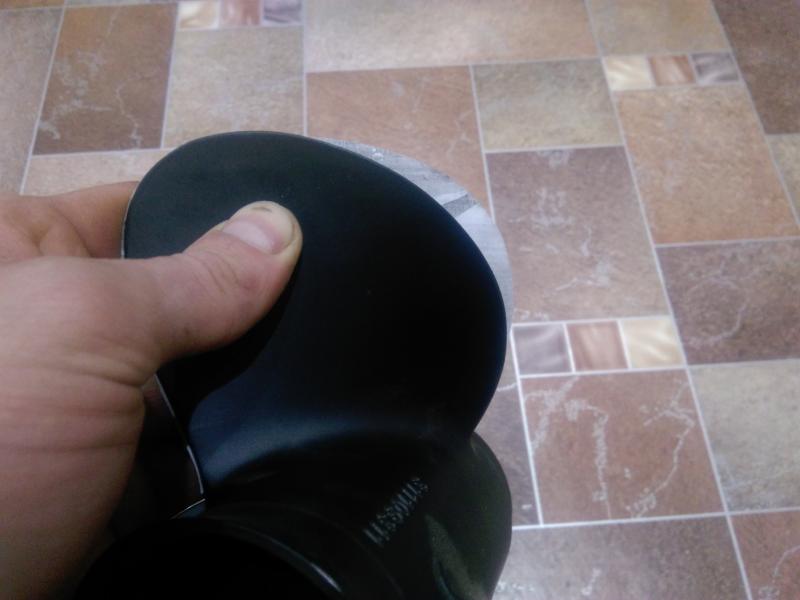

Может я не правильно написал,я имел в виду что на эвинруд 40 у меня стоит винт 12\3,4\15 и по мануалу такой, а на джонсоне 40 винт 11\3,4\17 и он другой формы да и видно что переделывали, давайте я пришлю винт и потом будет ясно что с ним делать,скиньте адрес куда прислать, в личку

Винты супер мастеру респект, осталось получить и на полочку за стекло поставить :) . Жалко даже на мотор ставить.

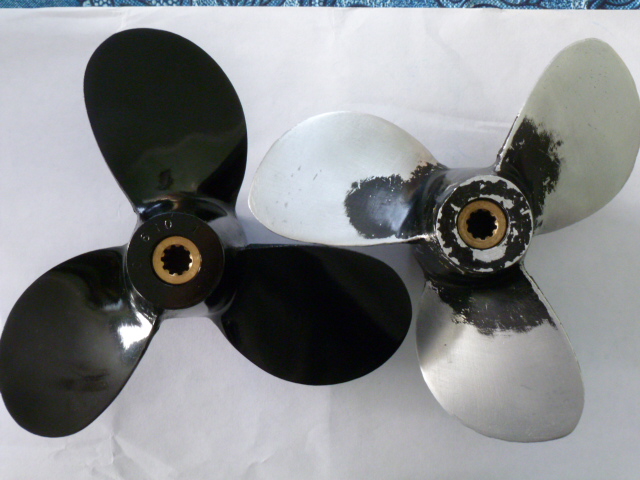

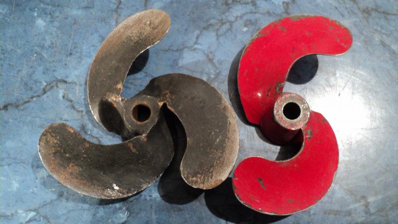

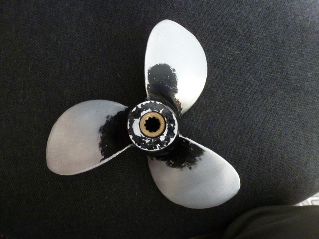

Да собственно такая ситуация (начитался всяких форумов, а на лодке с мотором всего год); 6-и сильный сузуки с винтом 6" перекручивает больше 6000 (правда честно скажу винт изрядно поношенный и в лодке 340 два мелких тела общим весом около 140кг), на глисс выходит неуверенно скорость по жпс 22-24. С двумя телами под 200кг хочет выйти, но чуток не хватает (перекрута нет). Может мне конечно винт сначала подправить?. Есть винт 7" новый, с ним скорость с мелко телами такая же и перекрута конечно нет, с большими телами правде не испытывал.
Ну вот не знаю выразил мысль или нет... Хотелось собственно при небольшом шаге винта получить упор побольше, за большими скоростями не гонюсь, хочется выход на глисс и наслаждений природой...)
фото винта приложу чуть позже...
По моему винт на "фирменный" не очень похож, какой-то он кособокий, но явных вибраций не было, лопасти по сравнению с новым винтом толстоватые. Винт достался вместе с мотором б.у. :unknown:
912
dust urius сказал(а):
..По моему винт на "фирменный" не очень похож, какой-то он кособокий..
Как раз очень похож на оригинал :yes:
dust urius
05.01.2018
Николаевск-на-Амуре
PolarBird 340
SUZUKI DT9,9 AS, SUZUKI DF6 S
Если мастер поможет поправить винтик, буду очень рад :)
16 476
1 222
garik64 сказал(а):
Винт отправил номер скинул в личку
Да Игорь , извини пропустил твоё сообщение , приедет винт , отпишусь .
У меня не было подобного комплекта , по этому могу только
"порассуждать на тему" .
На сколько я понял , небольшой перекрут вы хотите заставить работать на увеличение упора винта . Т.к. мотор у вас маленький , это правильная хотелка . В скорость этот перекрут преобразовывать нет смысла , потому как моторчик слабенький , прибавки не заметите . .
Четвёртая лопасть вряд ли Вам поможет ...
Посмотрите на свой винт .
Ступица винта маленького диаметра , на ней не поместятся 4 лопасти , без затемнения друг друга возле ступицы . К тому же у вашего лопуха итак с дисковым отношением всё хорошо с тремя лопастями , потому как диаметр маленький . Четвёртая лопасть добавит лишь сопротивление вращению , понизит обороты , но ИМХО упора не добавит ..
Вот если говорить про Салютовский винт( как известно у Салюта перекрут ) , то тут сразу видно , что ещё одна лопасть будет к месту .
Я делал так , эффект очень хороший ...
Я бы выбрал менее кровавый путь ( чем обрезание и увеличение количества лопастей ).
Для увеличения упора тут просится - увеличение диаметра , шаг оставить прежним . Т.е. заведомо увеличить диаметр до максимально возможного . А потом подрезанием винта по диаметру ( по чуть , лучше прямо на воде ) получить нужные обороты двигателя . Вот в этой точке и будет максимальная эффективность винта с данным шагом на данном комплекте .

Вот фото сравнения двух винтов 6" новый и поношенный... :pardon:

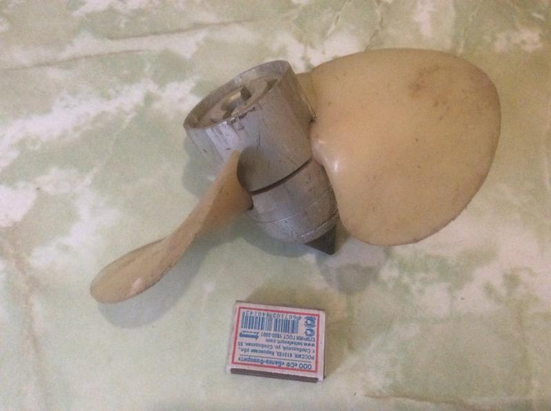

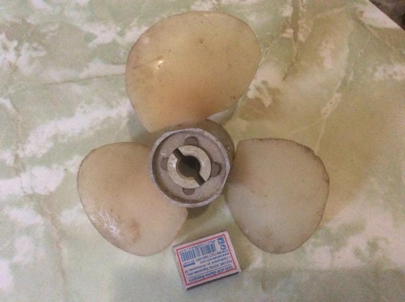

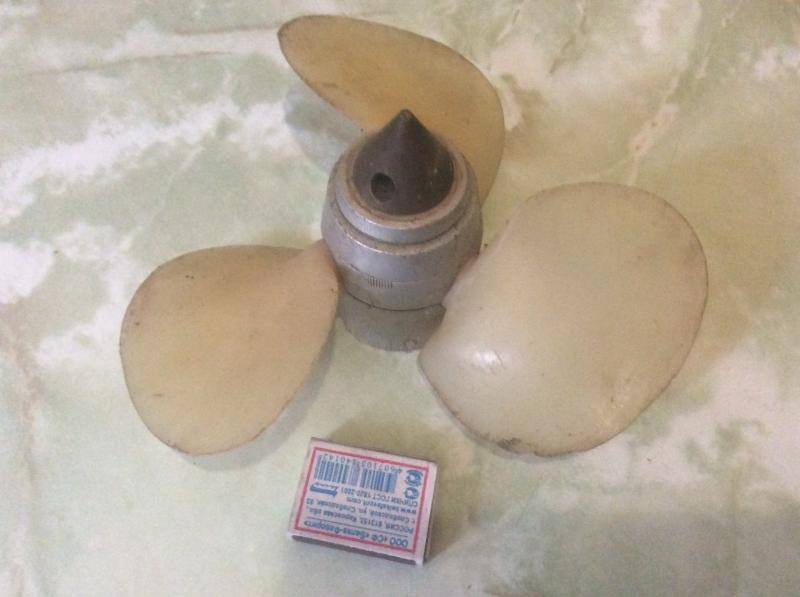

В свое время (уже забыл когда!!!!) купил на рынке винт с регулируемым шагом... кто скажет с какого мотора данное изделие?
