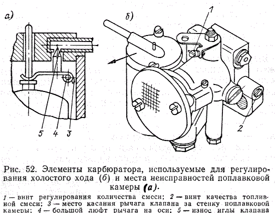

1.Под винтом рег. количества смеси (1) стоит распорная пружинка. 2.Греются подшипники коленвала, от них сам к/вал с гайкой. 3. Так как термостата нет , то температура мотора зависит от температуры забортной воды и воздуха. Надо просто контролировать работу системы охлаждения прибором или контрольной струёй.

Всем снова привет! Протестировал мотор на открытой воде на лодке Обь. Выявилась следующая проблема- мотор не развивает полной мощности. Ехать нормально начинает только в том случае когда начинаешь подкачивать грушей. Игла не уходит вниз, стоит ровно.
На что в первую очередь обратить внимание? Возможно ли это из-за низкого уровня топлива в поплавковой камере?
911
Sano сказал(а):
... Возможно ли это из-за низкого уровня топлива в поплавковой камере?
Абсолютно прав!.. ИМХО из-за этого и есть :yes: ... если только главный топл. жиклёр не перекрыт частично какой нить мусоринкой :pardon:
