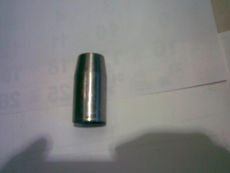

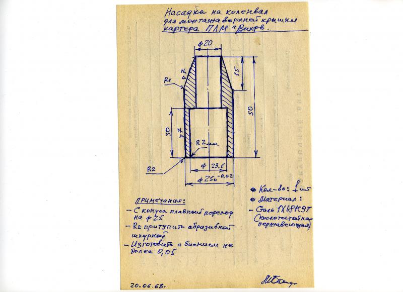

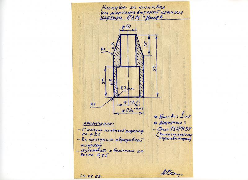

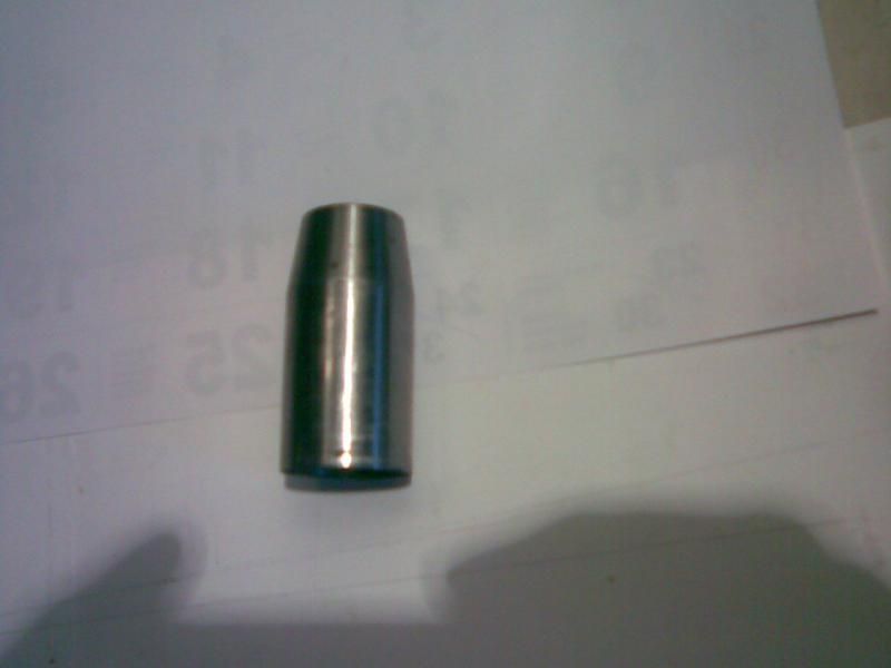

Чтобы при монтаже не слетала пружинка с каркасного сальника, на конус коленвала одевается спец втулка: снаружи конус с д.25,00мм внизу на д.20мм вверху, а внутри цилиндр. отверстие по наибольшему диаметру конуса и на д.20мм. Длина 50мммм. Когда втулку оденешь свободно на конус она должна плотно прижаться к д.25мм вала без щели, иначе пружинка слетит. И смазать втулку маслом. Чистота поверхности снаружи 7 класс (мелкой шкуркой, токарь обязан знать). P.S. извените, нашел эскиз.

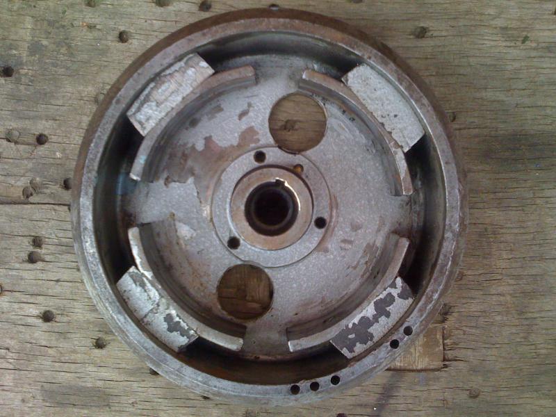

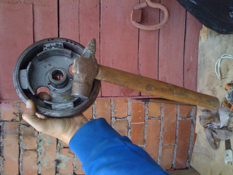

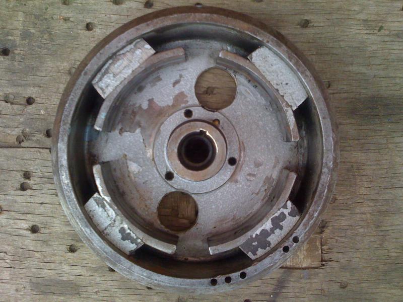

Вот такой маховик..

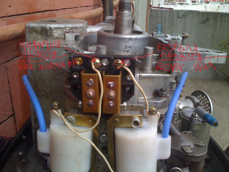

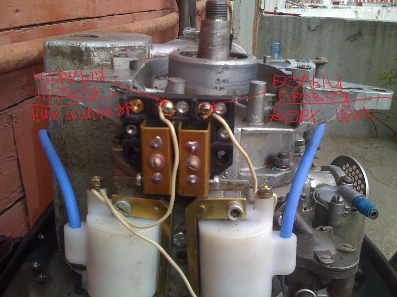

А вот так подключено..

Я бы с удовольствием заменил маховик на новый, если бы не его драконовая цена- у нас 5000! Очень дорого для такой железки! Тем более, если учитывать то, о чем тут писали про их балансировку..Так купишь, а потом он тебе подшипники разобьет и коленвал погнет (((

..Зажигание выставлял так: делал полный газ и в окне рядом с которым паз для веревки находил контакт. В нем выставлял зазор 0,35, затем прокручивал маховик и на следующем контакте аналогичную процедуру проделывал...
Саш, извини невнимательно прочитал первый пост... а ВМТ в каждом цилиндре ты как искал-выставлял?... чёт судя по "хлопкам в дейдвуд" у тебя "позднее" зажигание, отсюда вывод... или неродой маховик(что врядли) или ошибка в установке УОЗ(угла опережения зажиг.) и соответственно неправильная регулировка зазора на кулачках... Пробегись по "букварю" Сташкевича в разделе зажигание и вдумчиво всё проверь на моторчике... - чудес небывает! не торопись и "косяк" найдётся 100 проц. ;)

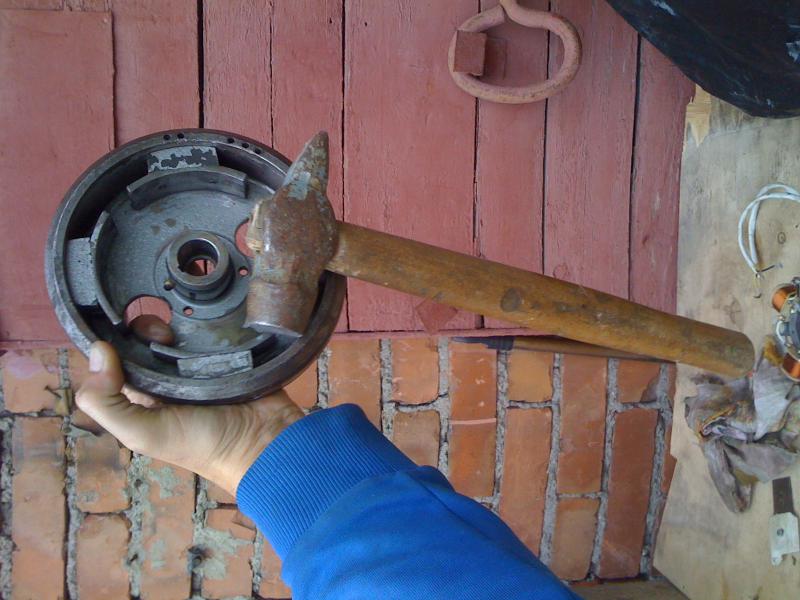

з.ы.Я маховики проверяю в положении "на моторе"(магнитами вниз) и прикладываю к "башмакам" рукоятку молотка из приваренной стальной трубы :good:

..Саш, извини невнимательно прочитал первый пост... а ВМТ в каждом цилиндре ты как искал-выставлял?... чёт судя по "хлопкам в дейдвуд" у тебя "позднее" зажигание, отсюда вывод... или неродой маховик(что врядли) или ошибка в установке УОЗ(угла опережения зажиг.) и соответственно неправильная регулировка зазора на кулачках...
Вот то, что мне нужно! Я как раз раздумывал на этот счет. Ведь и вправду, чудес не бывает.. А раз нет, то и зазор на кулачках выставляется всегда в ВМТ! Но какой тогда цилиндр первый регулировать? Если следовать логики мотора, то тот на который идет черный провод, верно? Т.е. нижний? Просто я прочитал здесь как регулируют зажигание, так и поступил :roll: . На мотоцикле уже давно использую ЭСЗ, по этому уж и подзабыл как настраивать кулачки :uchu:
В понедельник вплотную займусь этим вопросом, если позволит погода. У нас в Свердловске что то стало дождливо ( А мотор на работе, там же бочка под открытым небом )
904
Sano сказал(а):
... Но какой тогда цилиндр первый регулировать? ...
:D ... Саш... эт же 2х тактник :pardon: .... начинай с любого конечно :yes:

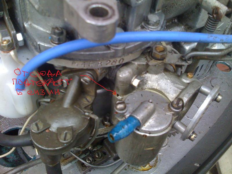

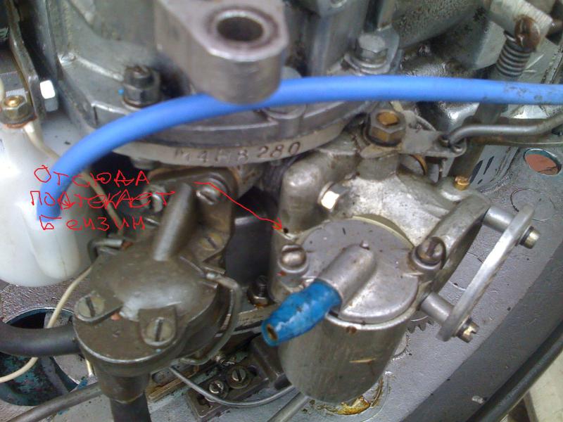

А еще вопрос можно? Высокий уровень в поплавковой камере?

как подтекает, при нажатом поплавке??? Если так, то я всегда при заводке нажимаю на поплавок и это отверстие пальцем перекрываю. А так при полной камере и поднятом поплавке у меня ничего не бежит... Поподробнее опиши при каких обстоятельствах происходит :yes:
Саш, ты перед тем, как планку поплавка гнуть, запорную иглу на герметичность проверь :yes:

Проверял, перекрывает. Но вот как надо ли? Мне просто нужно знать от чего отталкиваться.. А на счет того при каких условиях, то поясню- когда утапливаю от туда течет, а после подкачки по чуть-чуть выбегает, но постоянно!

Может ее заглушить вообще? Или это черевато?

у меня вообще прикол - на одном карбюраторе планка поплавка без стопора:) Снимаешь такой крышку поплавковой камеры и капец, чуть иглу несколько раз не потерял... Благо у меня два движка и три карбюратора. Два карба вроде бы нормальные оказались.
lednic606 все правильно говорит, только не так легко правильное положение поплавка найти. Все равно, пока не заведешь, вряд ли че поймешь. Это то же самое, что холостой ход регулировать:) Может пока среднее положение выставить, чтобы ничего не бежало хотя бы. Но при нажатии на поднятый поплавок через топливный жиклер в камеру бенз должен поступать. :yes:
:jokingly: ... Саш, ну почитай "мурзилку"... там всё описано :yes:
