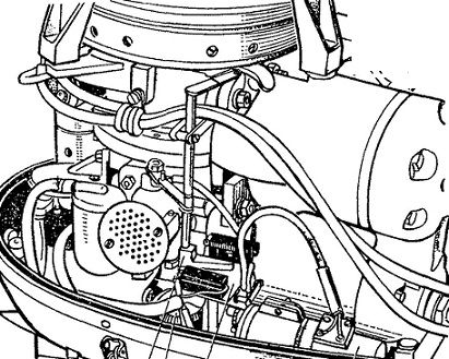

А вот так подключено..
Левый в/в провод может оплавится от касания с горячим глушителем. Поэтому его надо переложить так , как сделано на заводе . Наверно придётся сделать его более длинным. Хомутик , если его нет, тоже сделать. А подключено правильно ,белый провод с магдино к верхнему цилиндру.

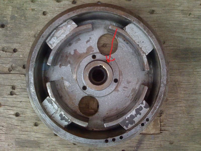

ну если в сальнике уверен,да и под магдино теперь сухо ,то причина в зажигании!Как ты сам заметил можит быть не правильный уоз.Следовало проверить сразу!
Судя по твоим фотографиям маховика,у тебя нет штифта фиксатора эксцентрика кулачков.Обрати внимание Сверху маховика где 3 отверстия для пластины фиксатора,есть ещё одно меньшего диаметра,там должен стоять штифт.Он заходит в прорезь на ексцентрике,без него возможно эксцентрик провёрнут-отсюда не правильный уоз.
Да и маховик не мешало-б поискать другой,молотком ему достовалось не мало.По магнитам все 4 должны одинаково держать молоток.У меня был маховик который еле держал ключ на 22 с мв1 но мотор работал.
На фото стрелка где должен стоять штифт.

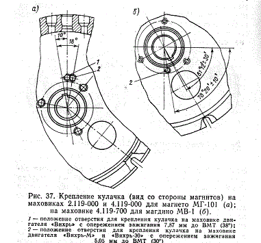

Штифт на месте, просто на фото его не видно. Меня больше волнует не от 20ки ли этот маховик? Тогда кулачки нужно настраивать в другом окне, т.к. я все равно хочу застопорить магдино и мне не обязательно укорачивать толкатель опережения..

Сано на 20 маховик с шестью магнитами, у тебя судя по фото маховик то МВ1

Sano сказал(а):
Меня больше волнует не от 20ки ли этот маховик? Sano, не волнуйтесь , у вас маховик к МВ-1. А четырёхмагнитные маховики для Вихрь-20 тоже были , см. книгу Страшкевича на стр. 64-65.
