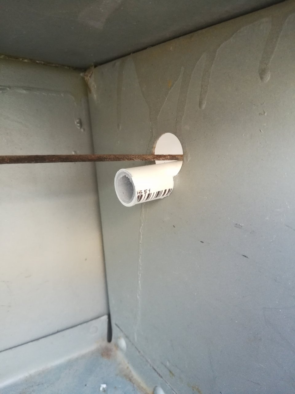

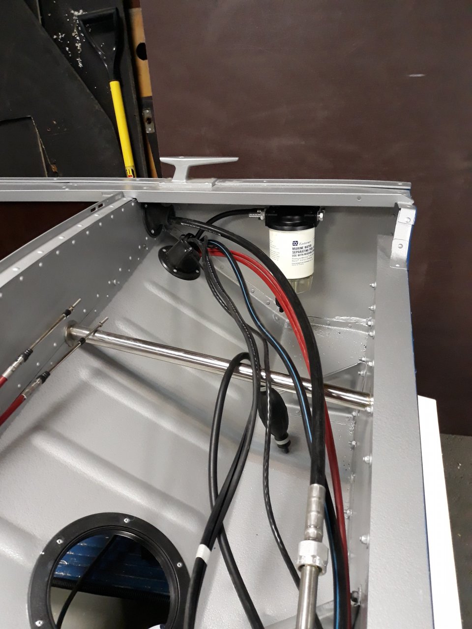

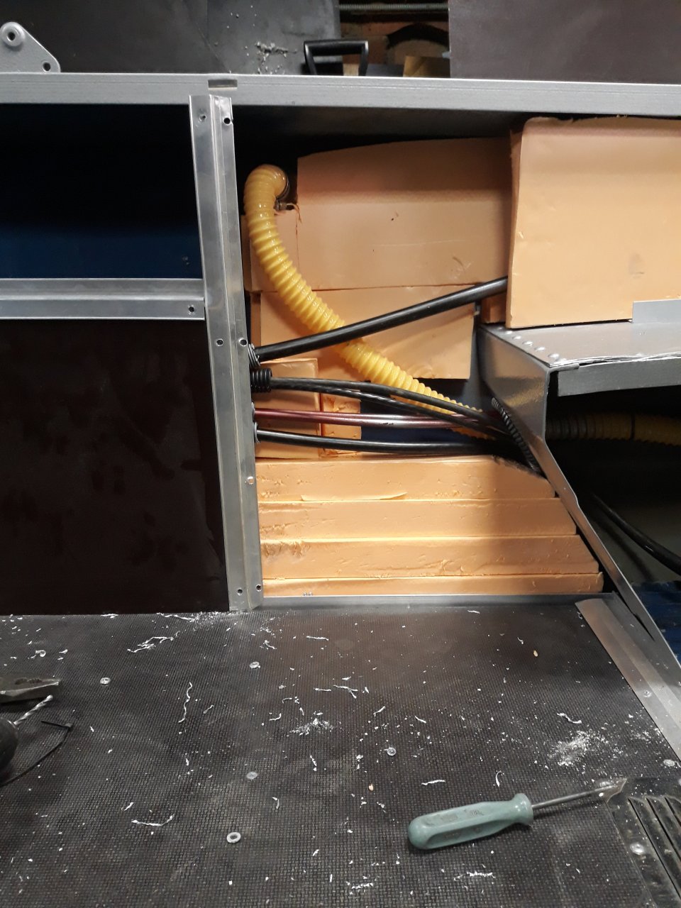

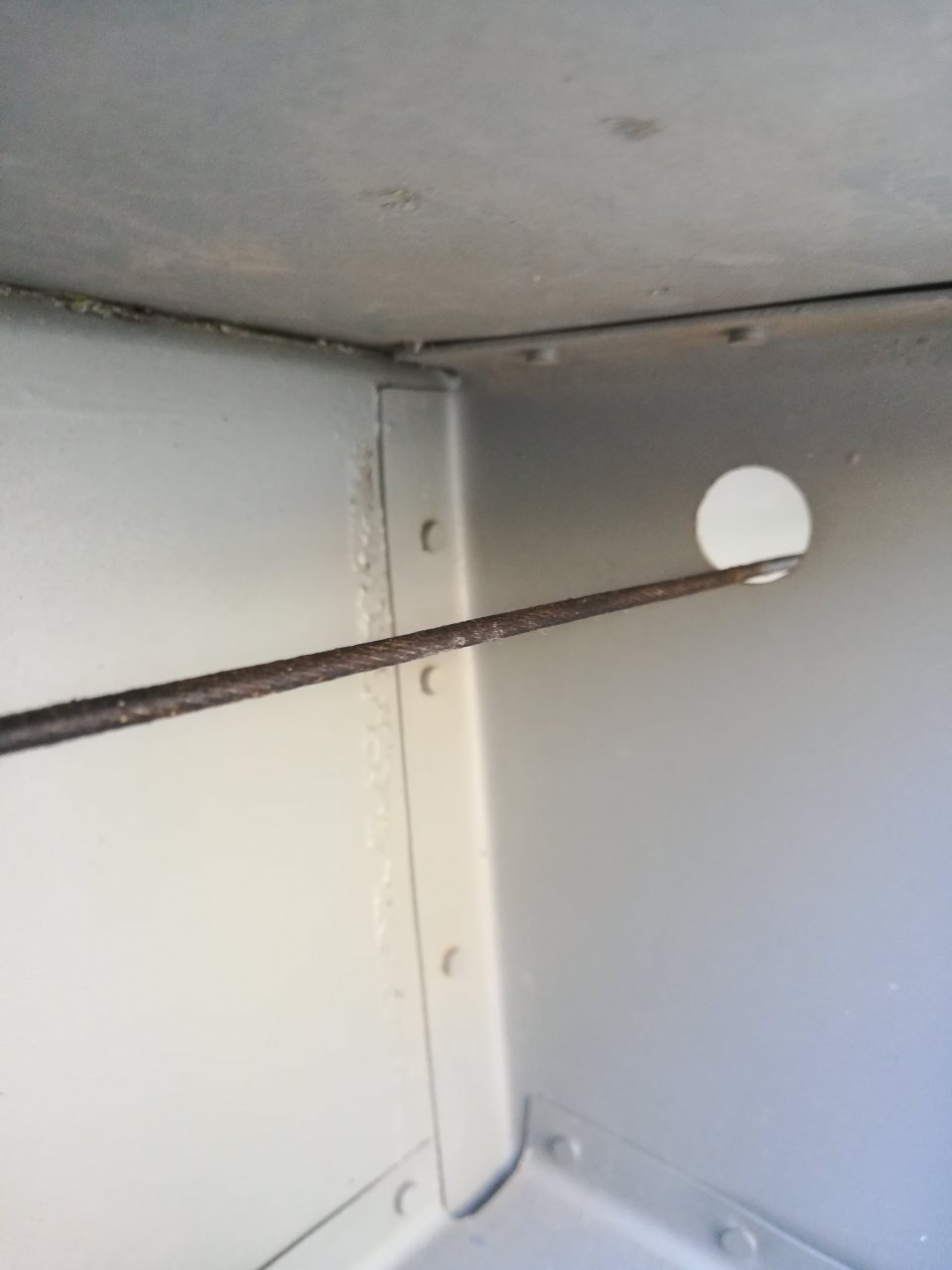

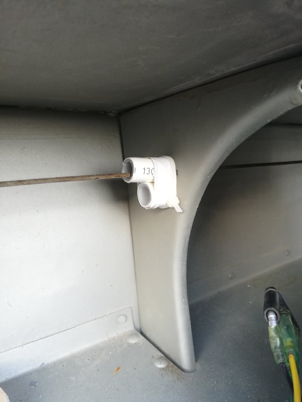

Вот так с тросами сделал...

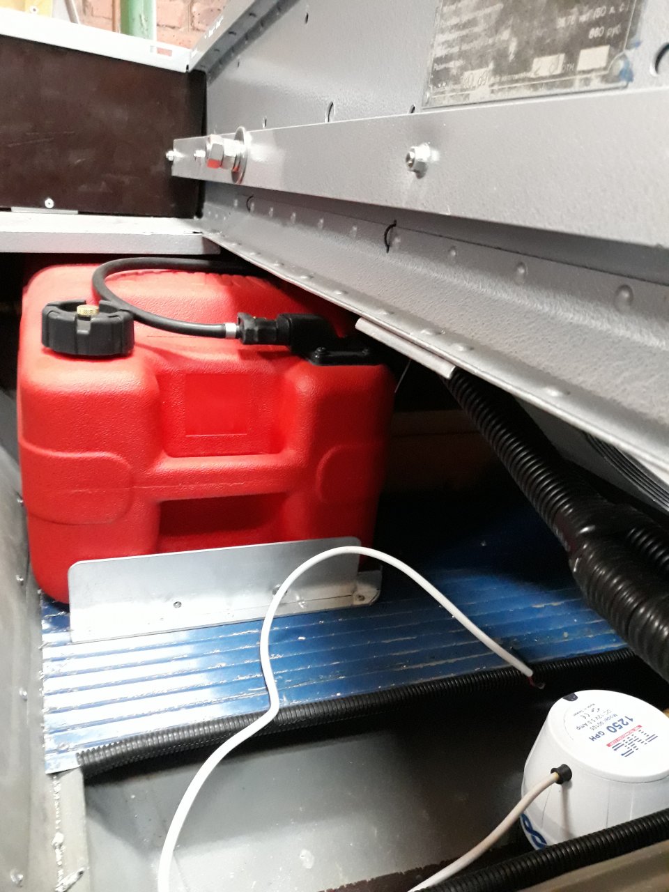

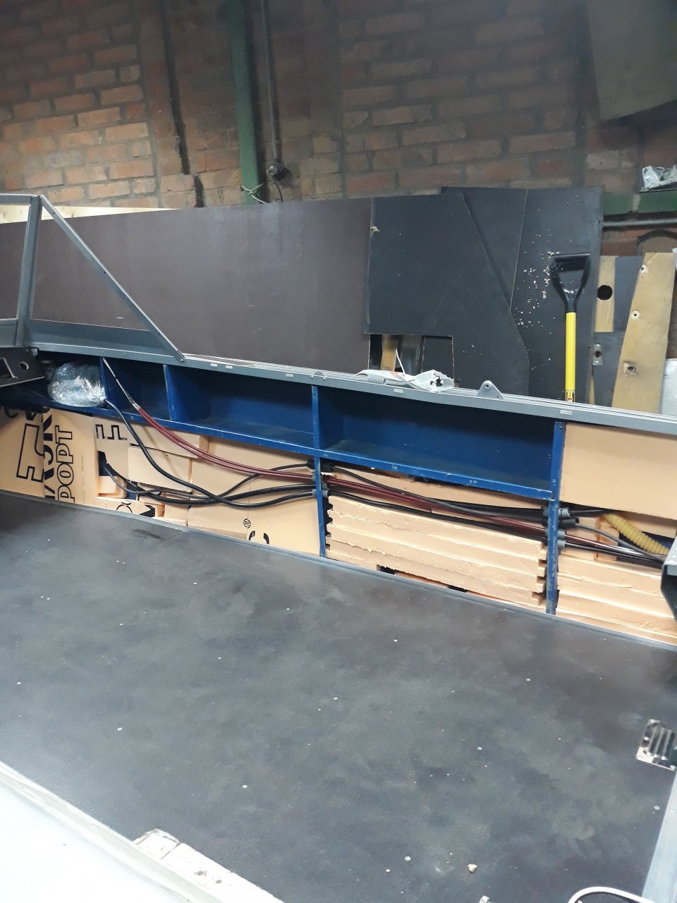

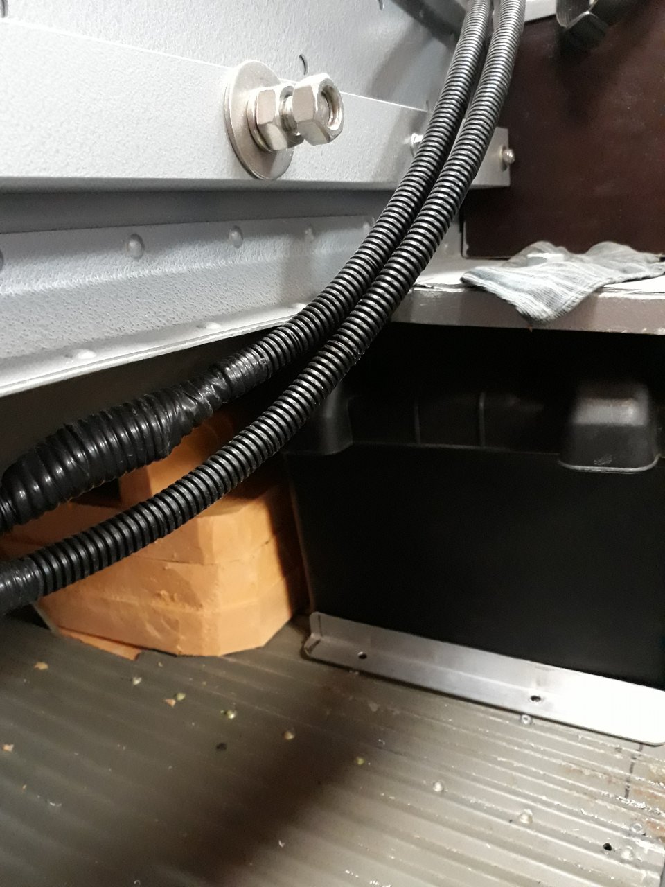

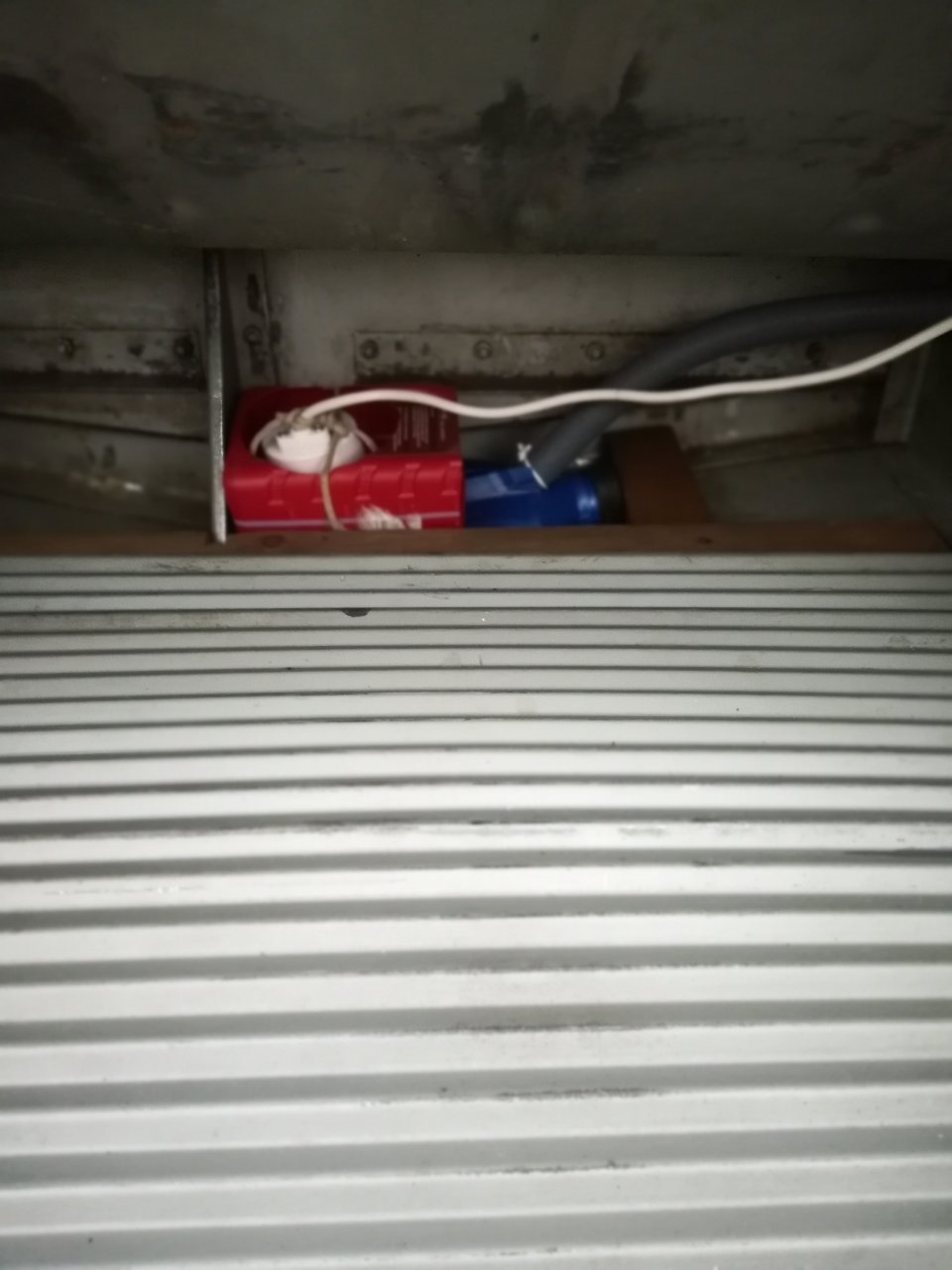

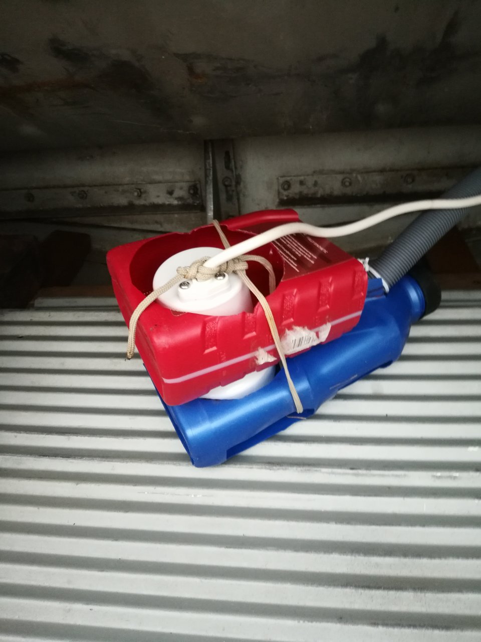

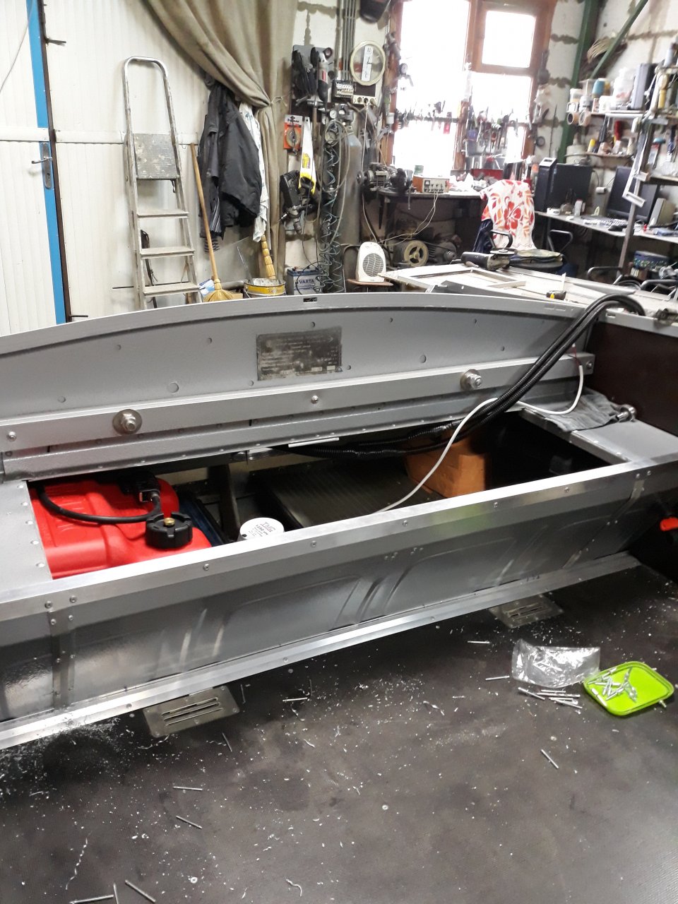

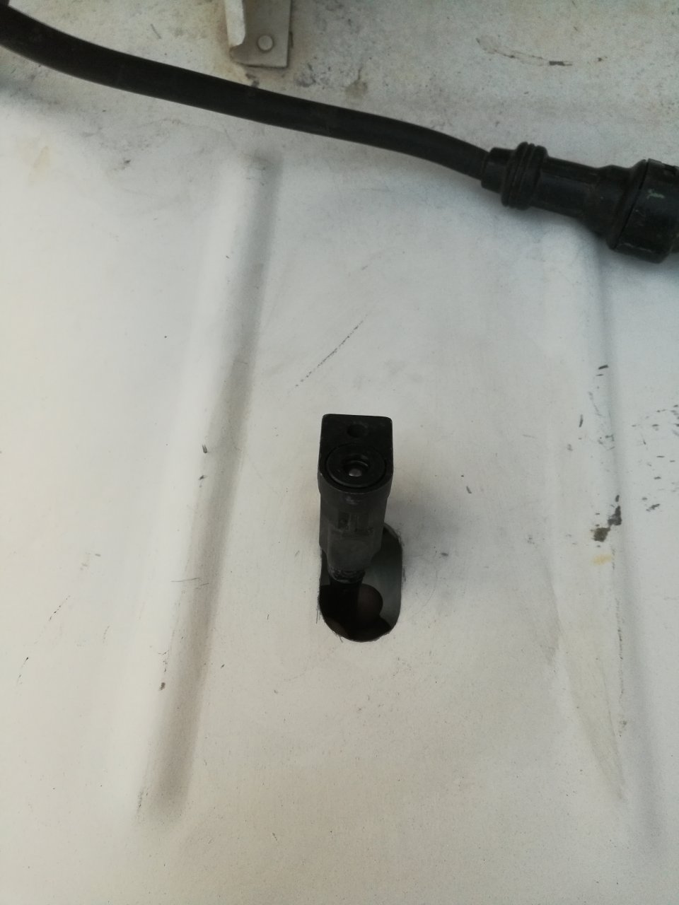

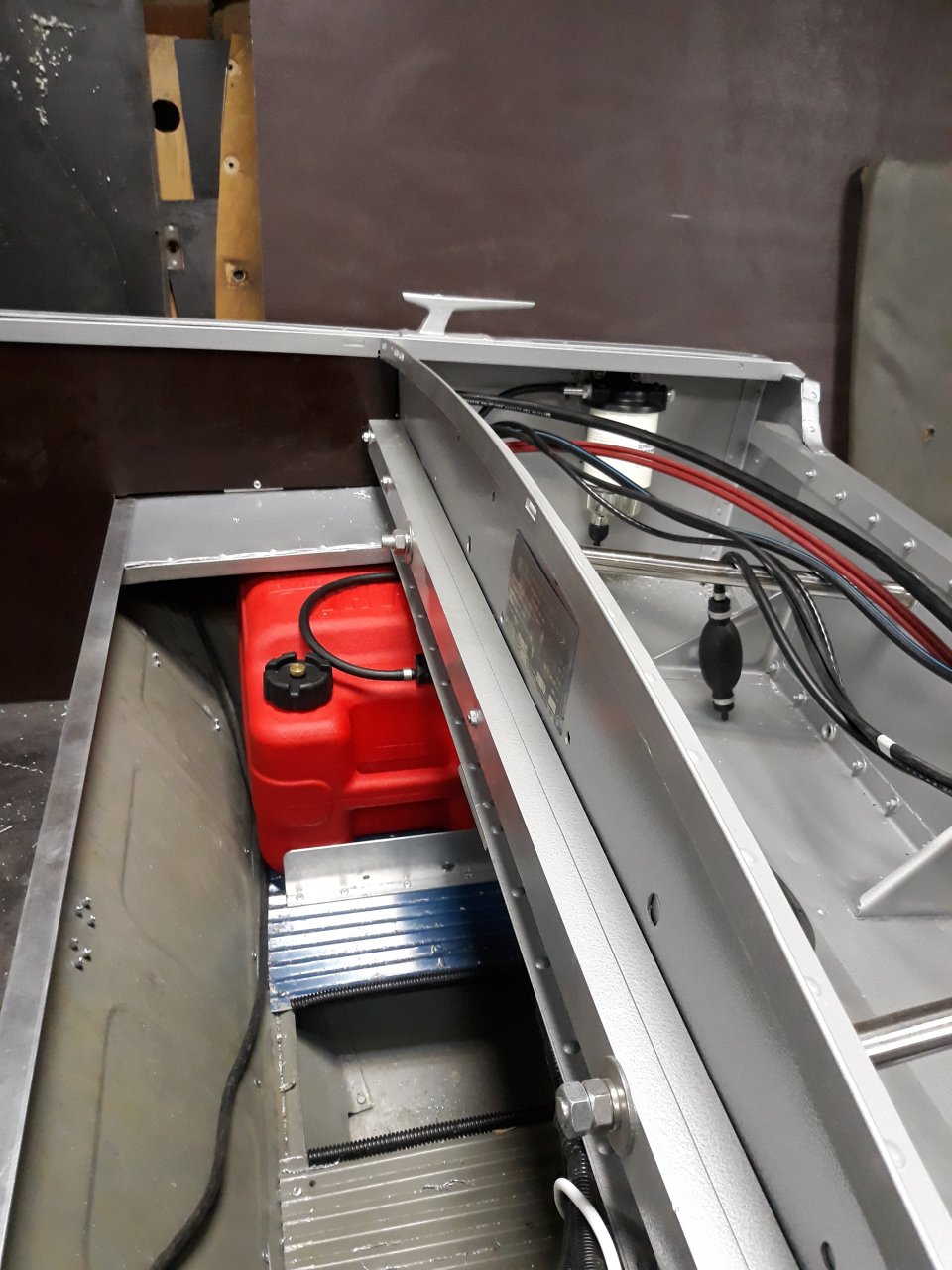

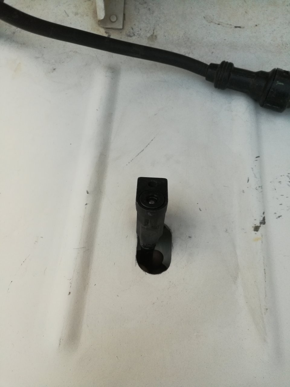

Напихал в корму пенотекс на штатные места вошел 1 бак и АКБ, помпу приспособил в самый угод ограничив канстрами, чтоб легко было достать почистить, отогреть. Пришлось 1 дырку под шланг и кабель увеличить, вывод от помпы сделал пока по верху.

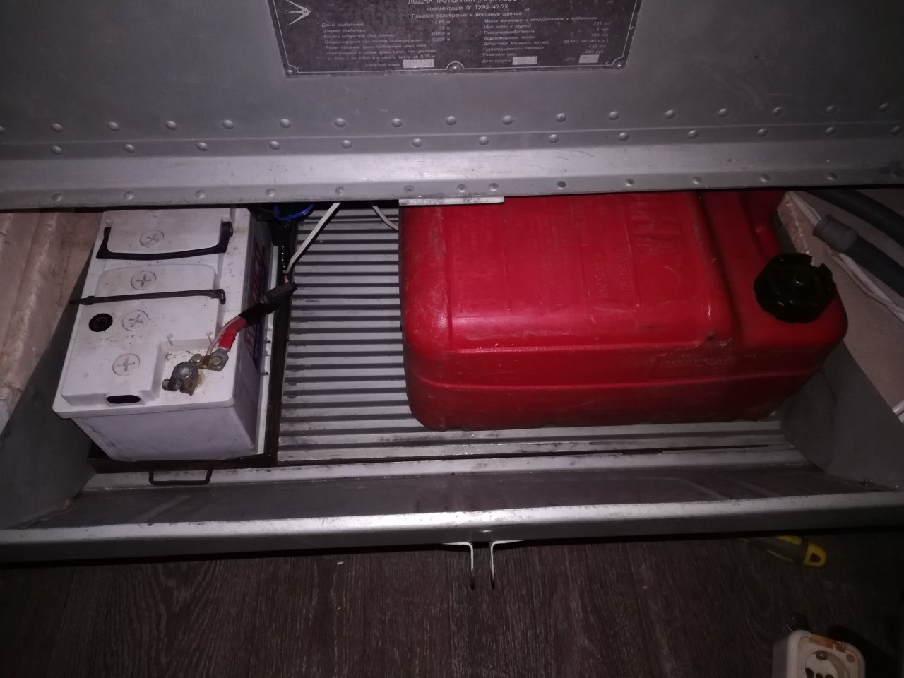

Содой посыпьте АКБ и во круг. выделение кислоты всё равно происходит.
ААААА
27.03.2015
Ханты-Мансийск
Крым, Прогресс-4
Ямаха -40 Ветерки, Вихри
Акб в лотке стоит, думаю сверху тупо кленкой какойнибудь обвязать чтоб в
случае чего стекало в поддончик
9 555
4 758

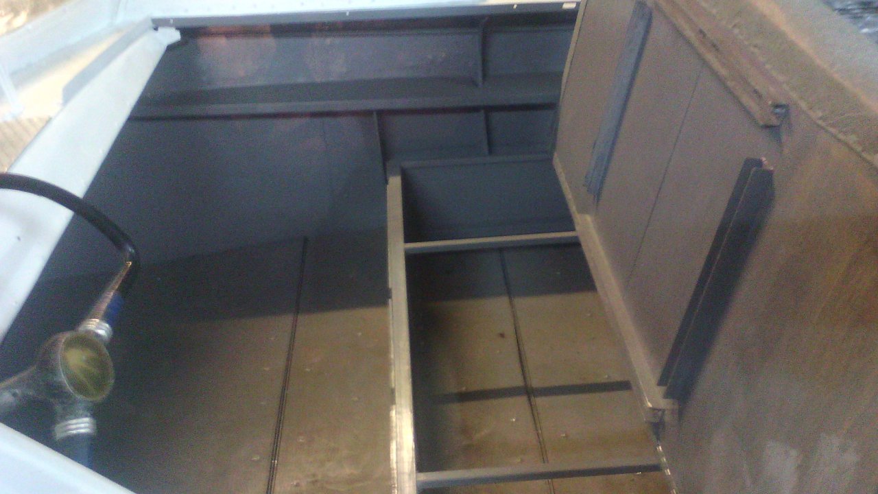

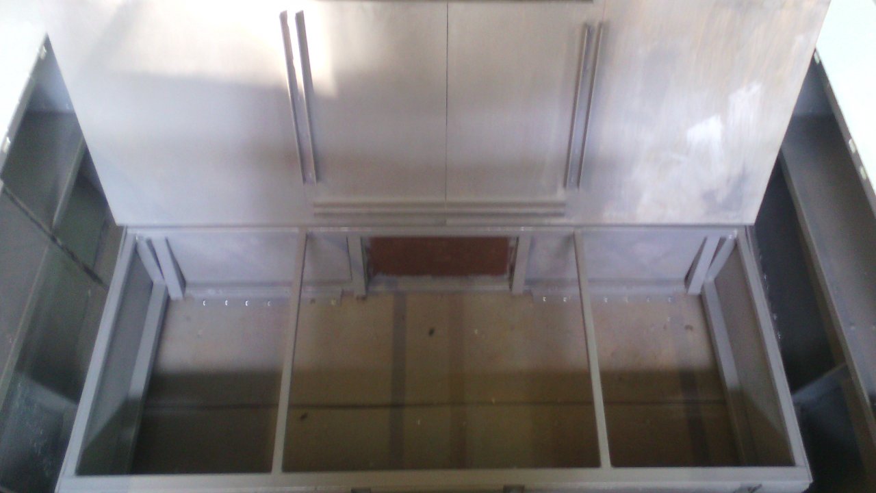

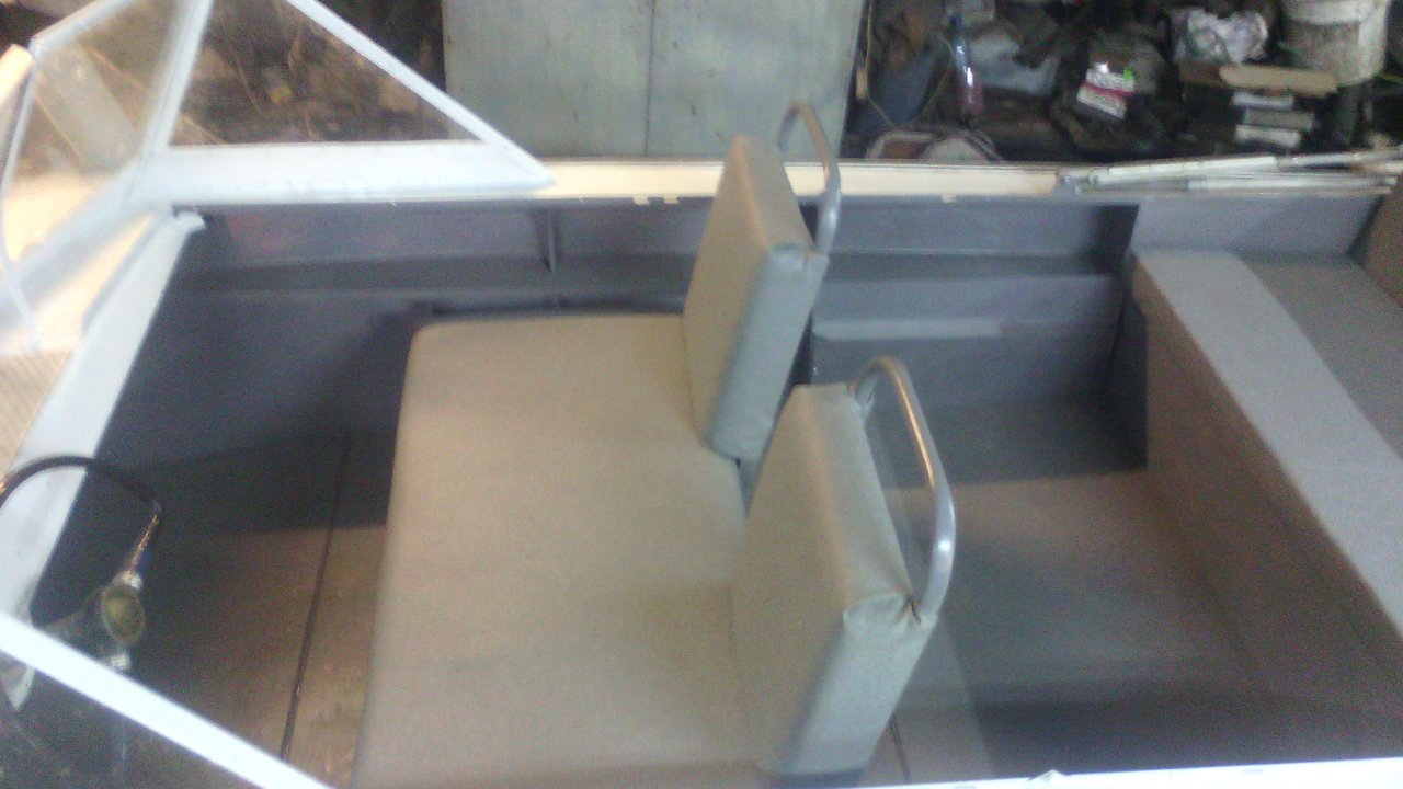

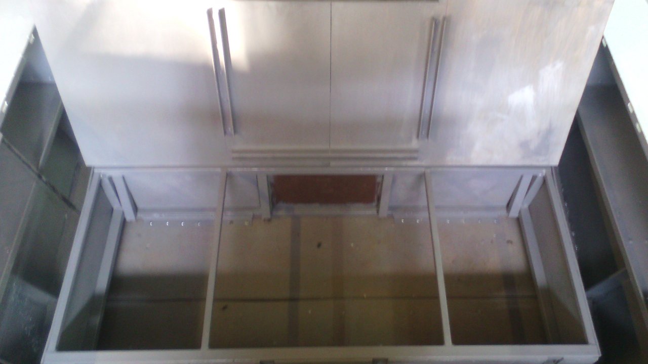

Как то не рационально использовал пространство в трюме :?.
9 555
4 758

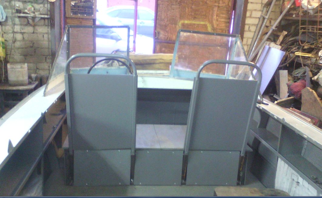

Я распорядился пространством иначе

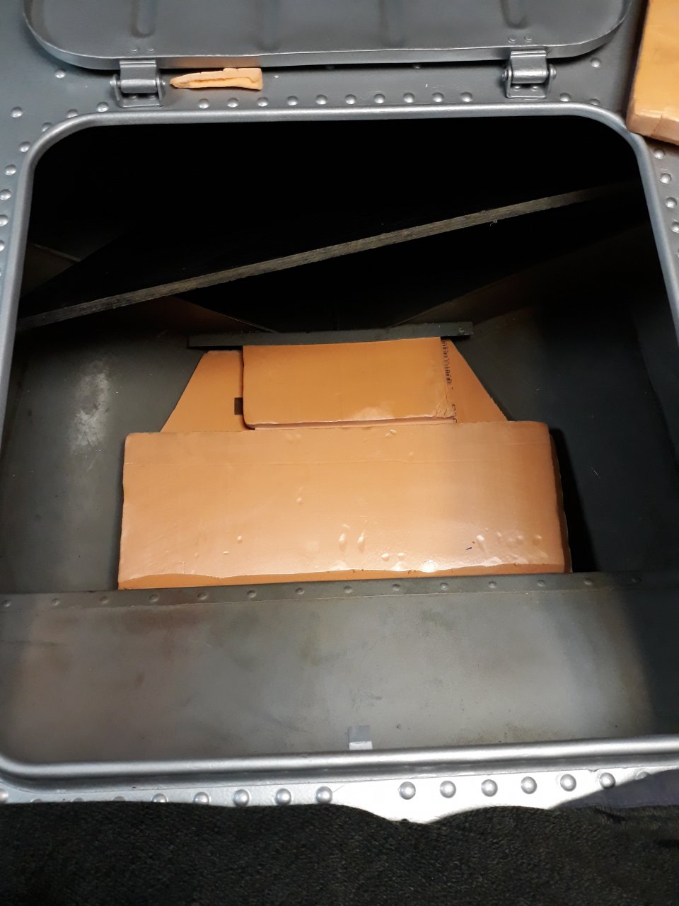

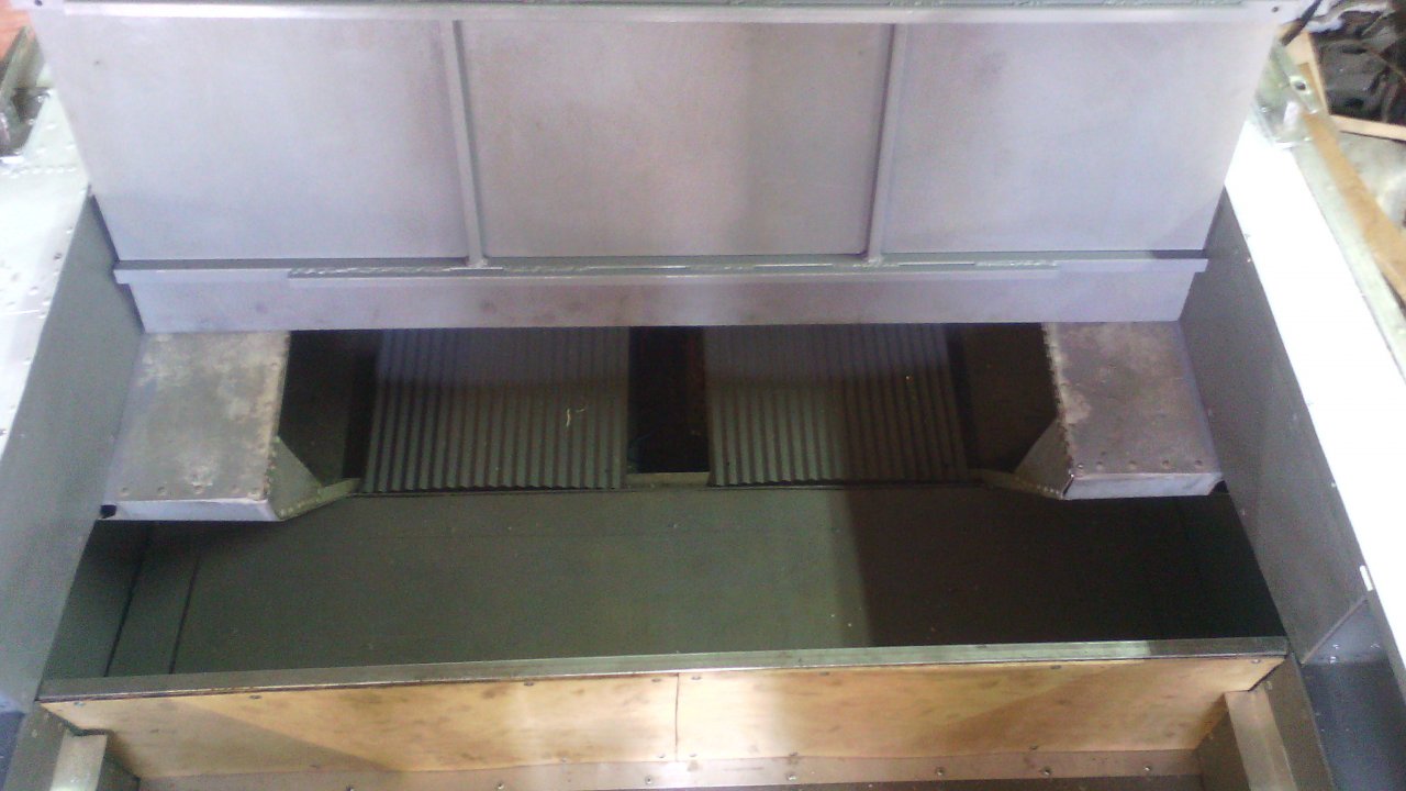

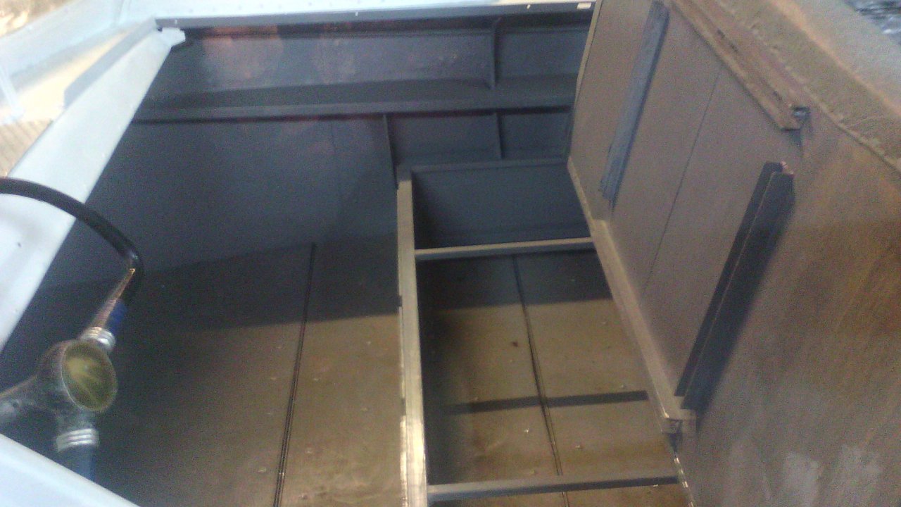

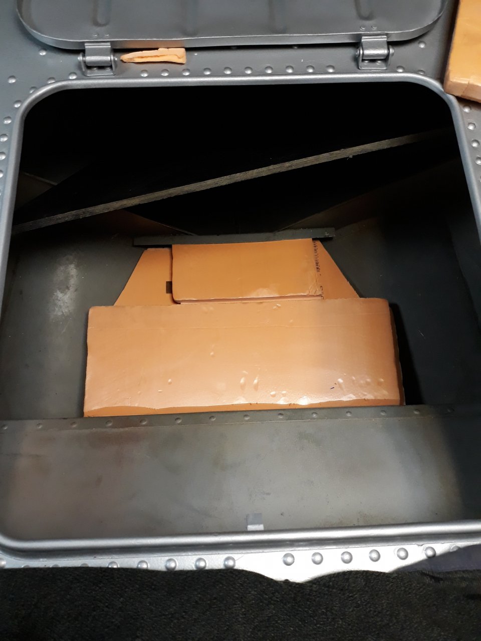

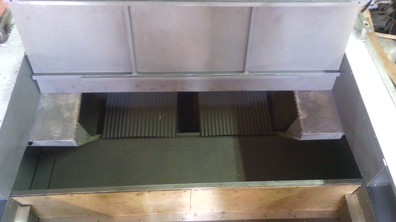

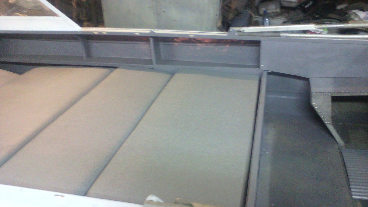

Блок плавучести вынут из за этого и влез только 1 бак.
Я так же думал сделать чтоб был доступ к дну для работы черпаком (насос не 100 процентный вариант), выну блоки будут проблеммы с освидетельствованием.
9 555
4 758
Да в этой лодке уже заложено блоков с запасом! И в трюме тоже.
Осторожно , ВРЕДИТЕЛЬ ! НИ ВКОЕМ СЛУЧАЕ НЕ РАСЫПАТЬ В АЛЮМИНЕВОЙ ЛОДКЕ СОДУ , даже следы мыла тщательно смыть большим количеством воды .

Не со зла. Сода нейтрализует кислоту из АКБ.
Вынув АКБ из лодки можно обмыть ее с мылом для нейтрализации , потом обязательно хорошо ,,прополоскать,, , сода и мыло очень активно разъедают дюраль , злее всех бытовых химикатов , даже анодный слой.

Я года 3-4 тому назад оставил в лодке аккум незакрепленный и во время транспортировки он перевернулся и разлился. Мыл раствором моющего средства. Содержание количества щелочи в средстве неизвестно, но она там есть. А она, как известно из школьной программы нейтрализует кислоту. Есть даже лабораторная работа на эту тему. Потом промыл еще и водой хорошенько. Наблюдаю с тех пор, все в порядке.

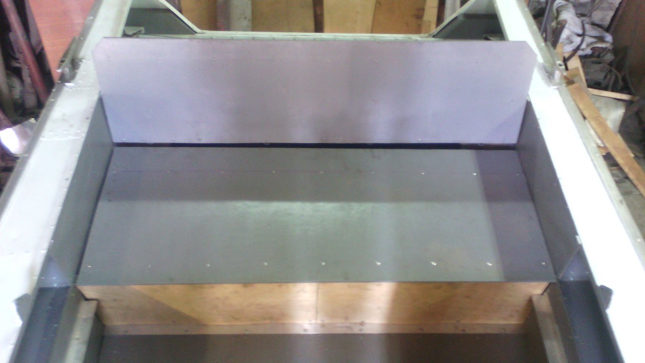

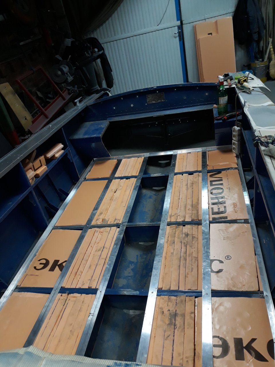

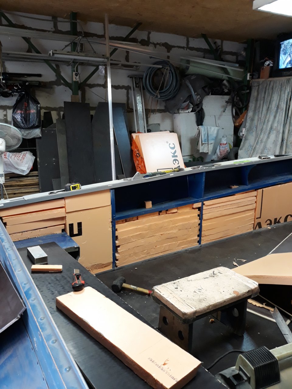

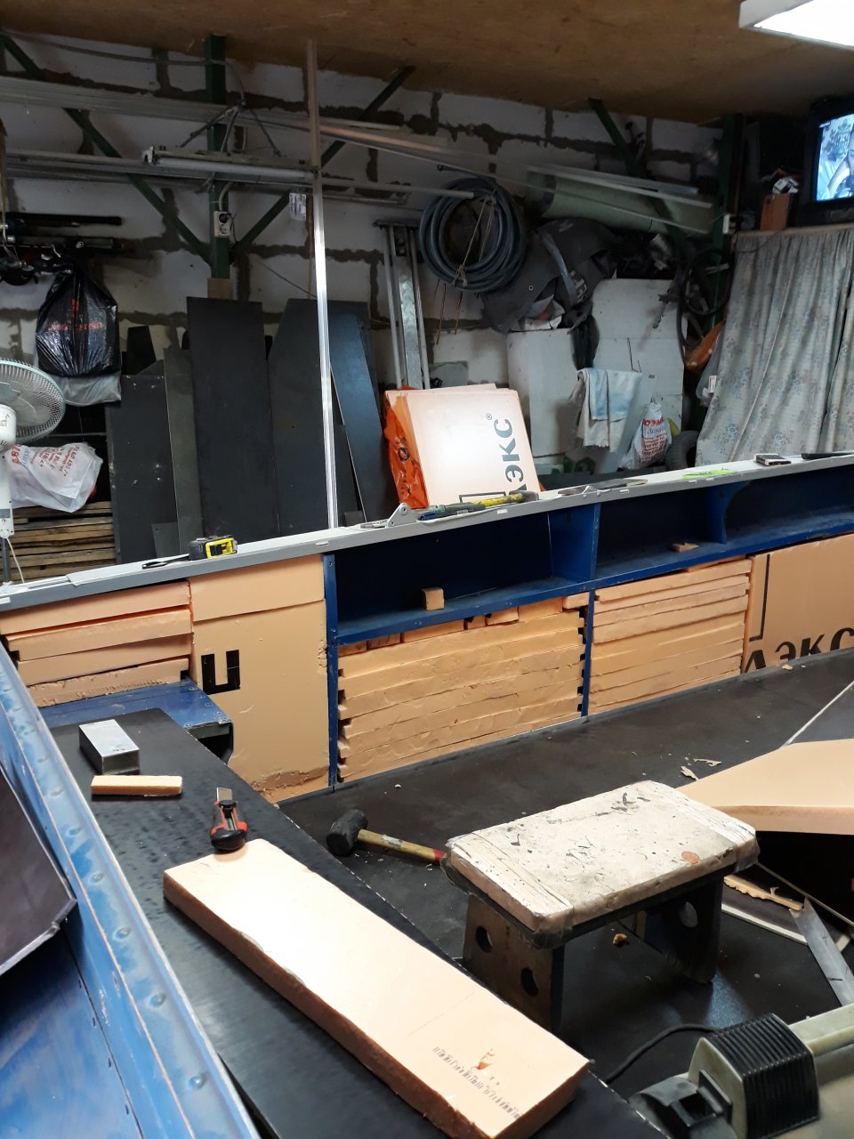

А сколько кубов вышло на копит?
Да кто же его мерил! Почти две упаковки 30 мм и 40 мм .Почти потому, что осталось пол листа 40 мм и чуть меньше половины 30 мм. Но резерв куда ещё пару листов вставить есть!

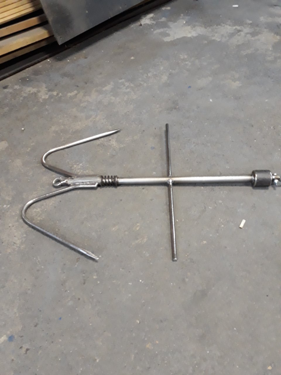

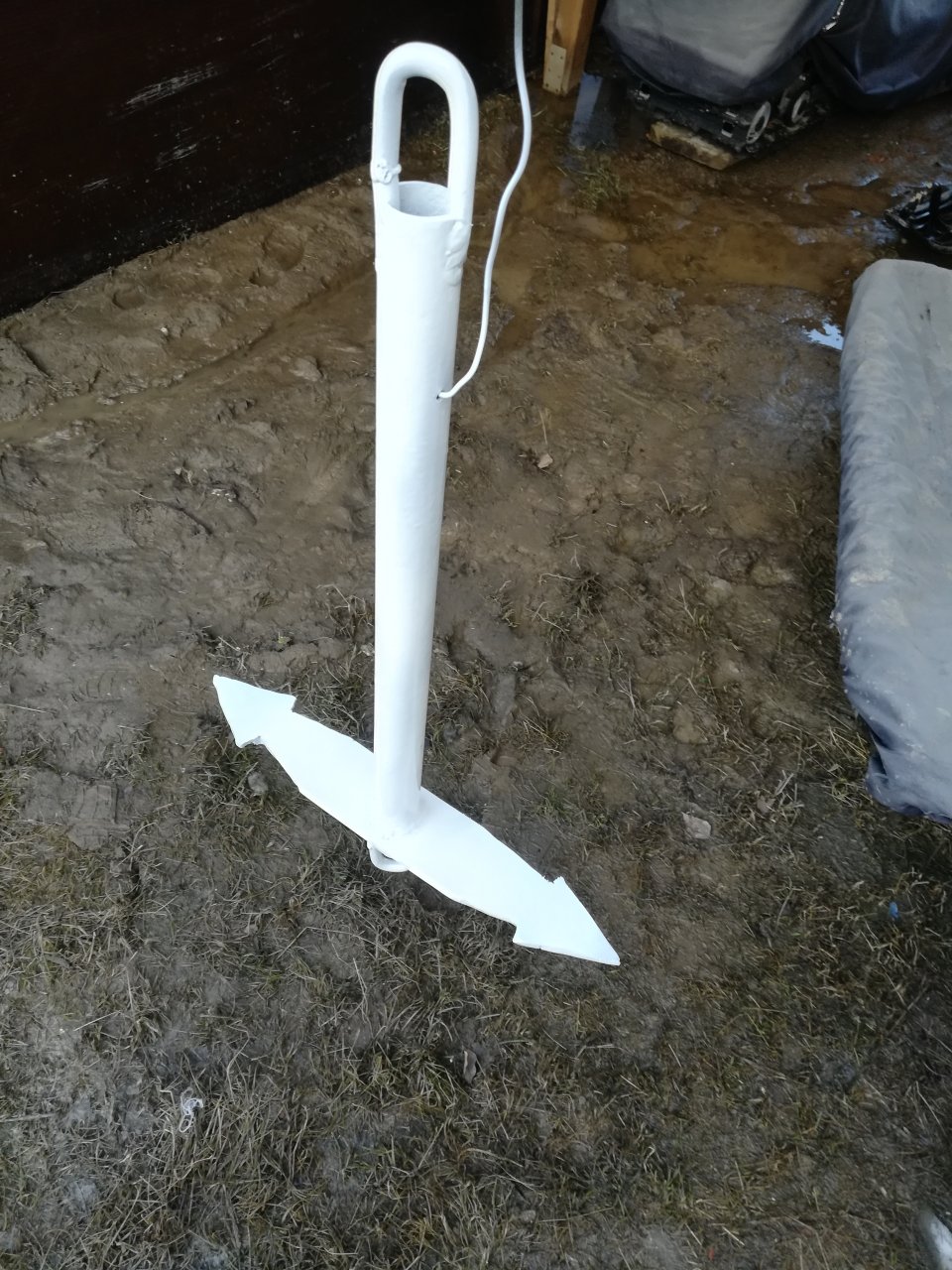

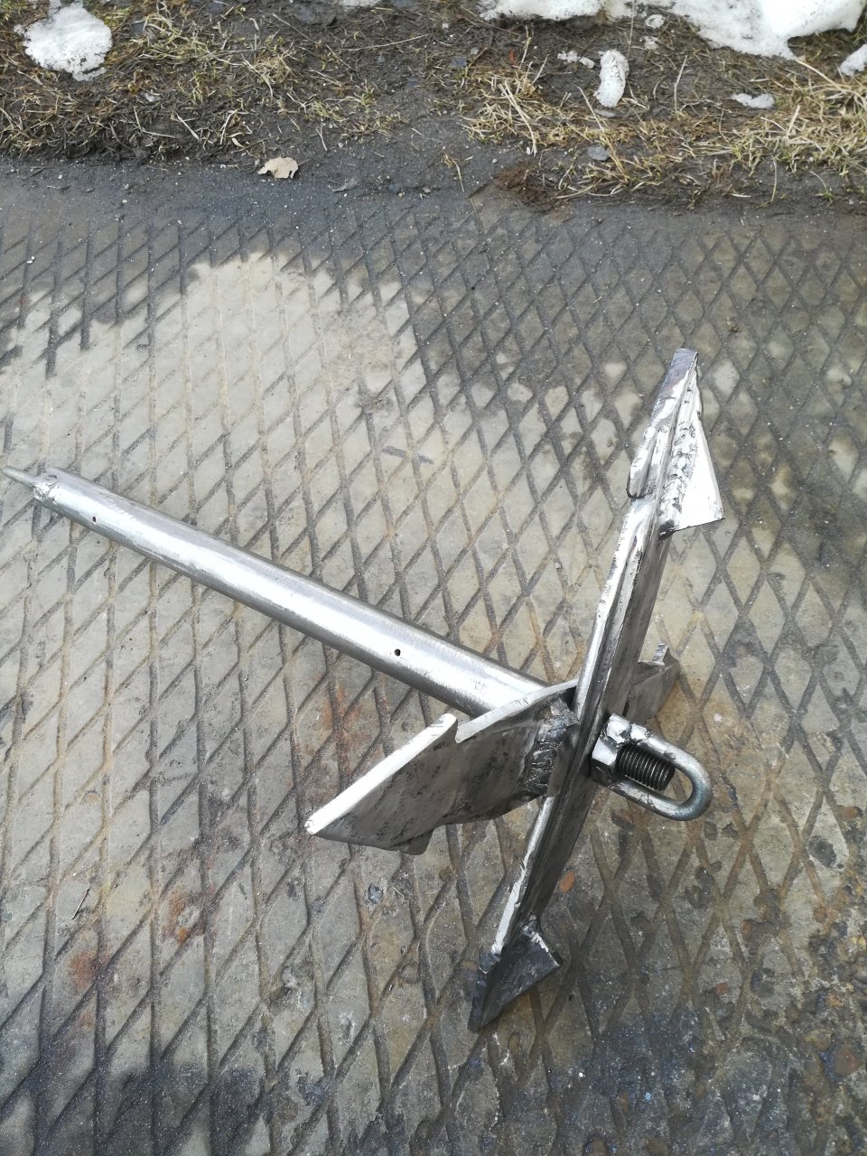

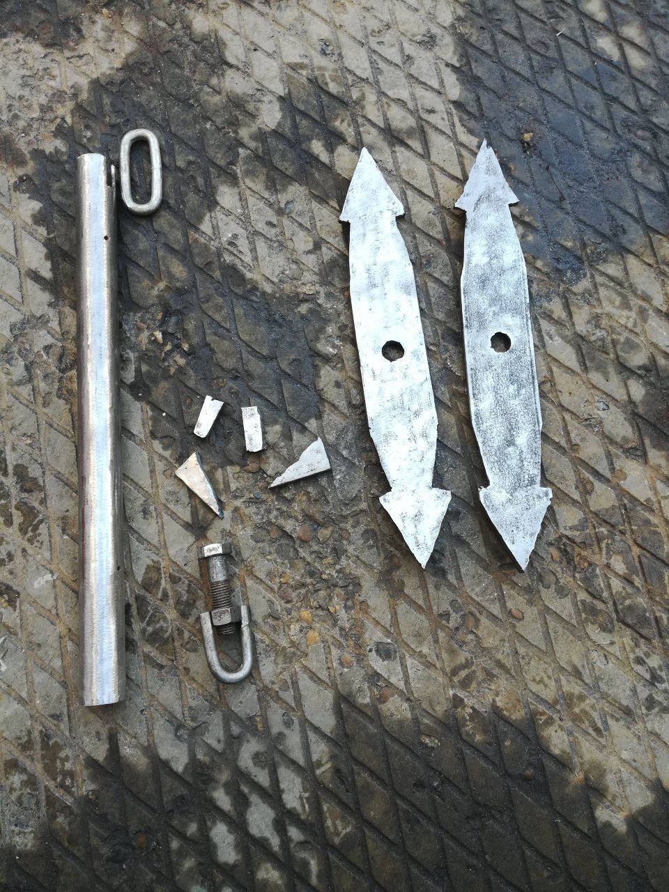

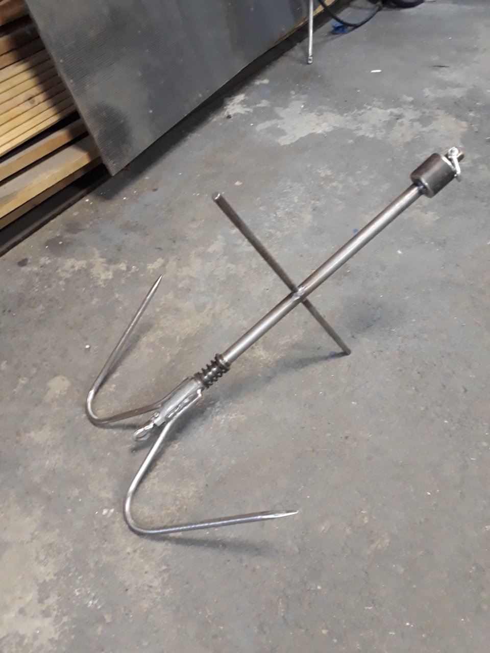

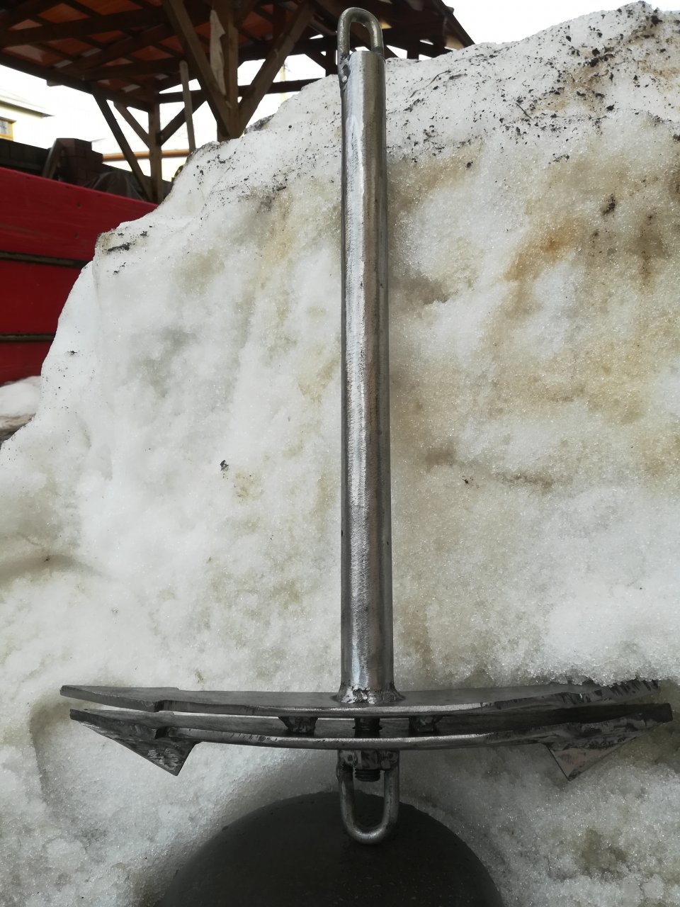

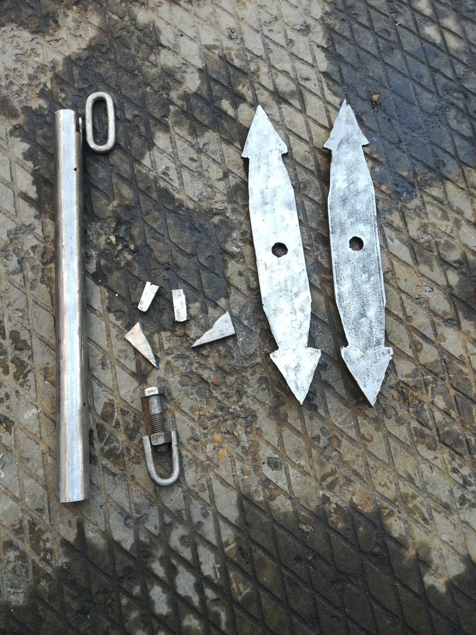

К освидетельствованию Срочно слепил якорь из подручного дэ эр мэ а куски рессоры, труба, 2 звена цепи, болт, гайка плкрасил чем по
178226
пало чтою меньше было ржавчины под ногами. На вес не весил. Хотел согнуть рессоры не вышло сломал кувалду. Как такой прокатит?

К освидетельствованию Срочно слепил якорь из подручного дэ эр мэ а куски рессоры, труба, 2 звена цепи, болт, гайка плкрасил чем попало чтою меньше было ржавчины под ногами. На вес не весил. Хотел согнуть рессоры не вышло сломал кувалду. Как такой прокатит?
Нееее...Точно забреют. Однако, переделывать придется Вова!:hahaha:
Ещё и на вес не весил! ну точно забреют!;)

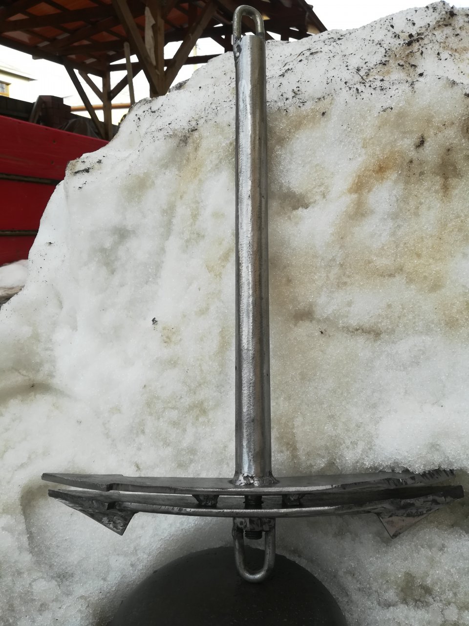

Прошел впечатлило гимс хотя никогда якорем не пользовался. Лом в берег да, а якорь нет. У нас щас заезжие используют простой мешок с песком потом бросают на берегу не высыпая и сваливают, а еще матерят сами себе подобных если блесны в мешках оставляют.

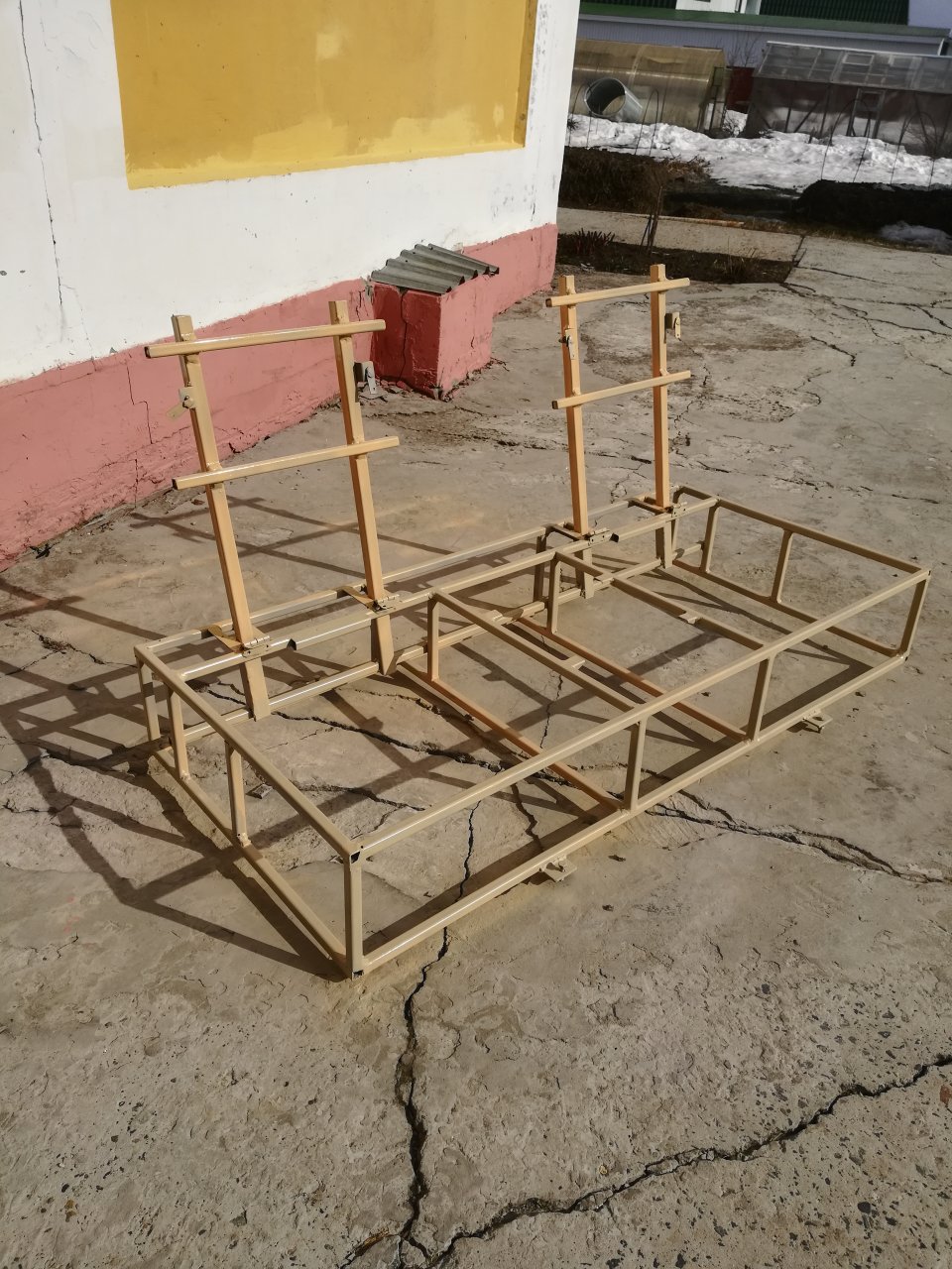

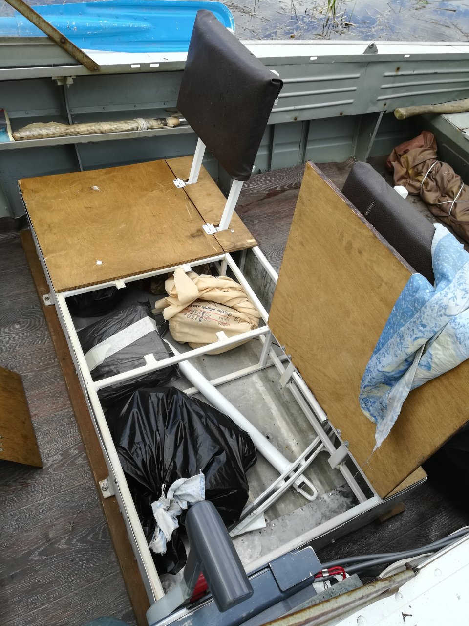

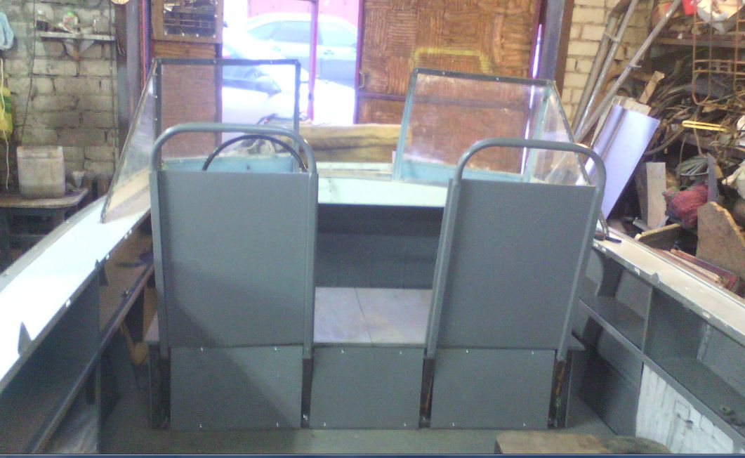

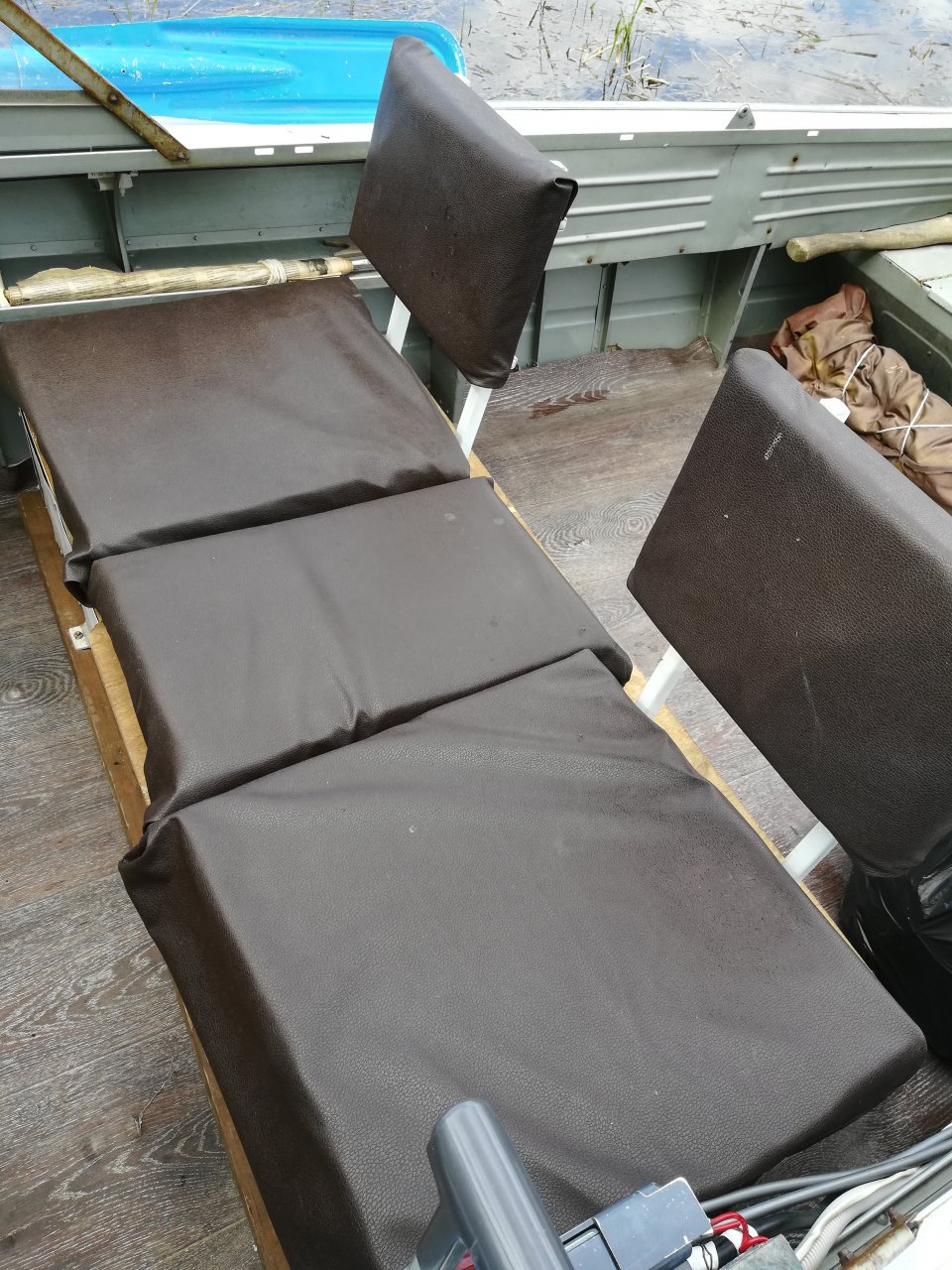

Скину свой диван
