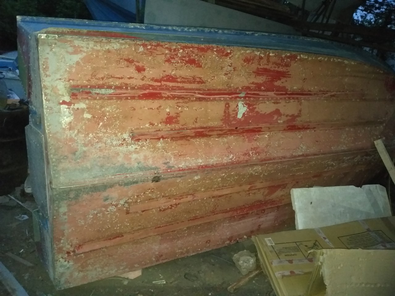

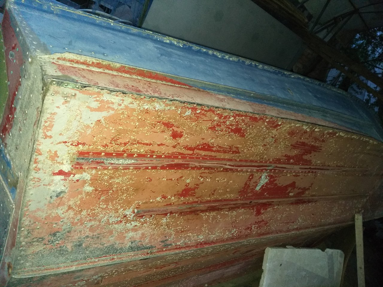

Вот днище первозданного Прогресса 4 .
1 354
Мне нравится. Почему так перестали делать?

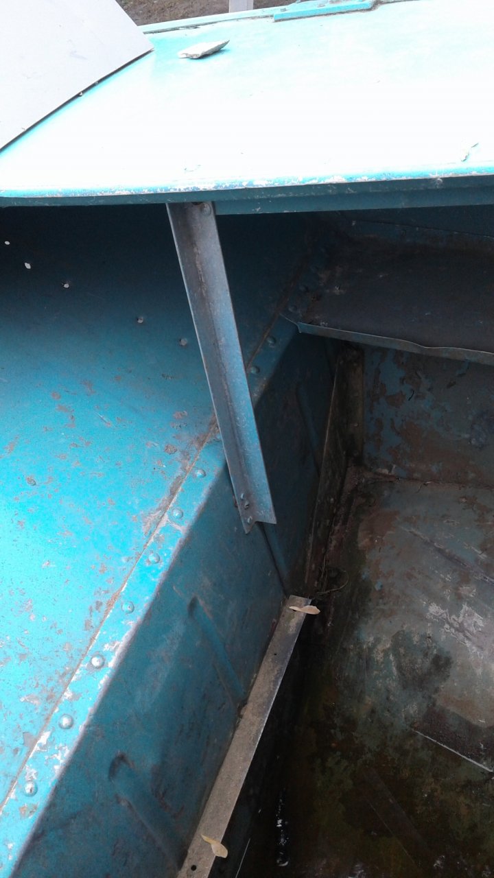

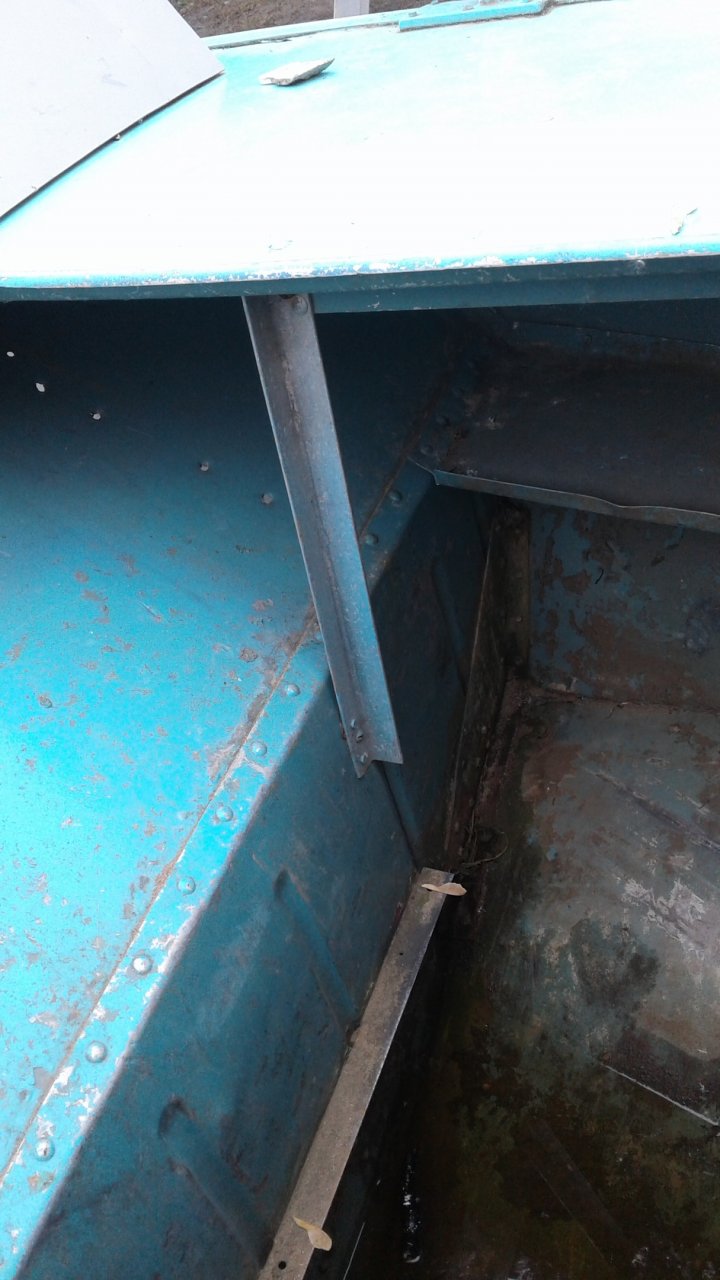

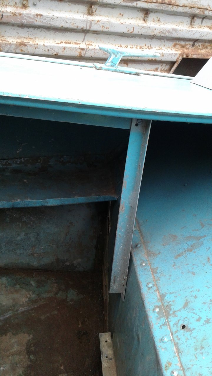

Мой 09 1976 года под мотор 40ку этот наверное вообще из самых первых...
Именно так , у него и усилитель по борту, и комингс сзади круглый и высокий еще с Прогресса 2 , форкиль и скулы полностью из нержи , палубные уголки с подпоркой .
9 554
4 758
Думаю что не все ранние П-4 шли такими.По осени был в ремонте П-4 1974 года без такий излишеств и тоже под сороковку.

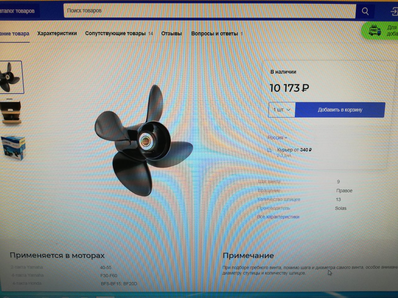

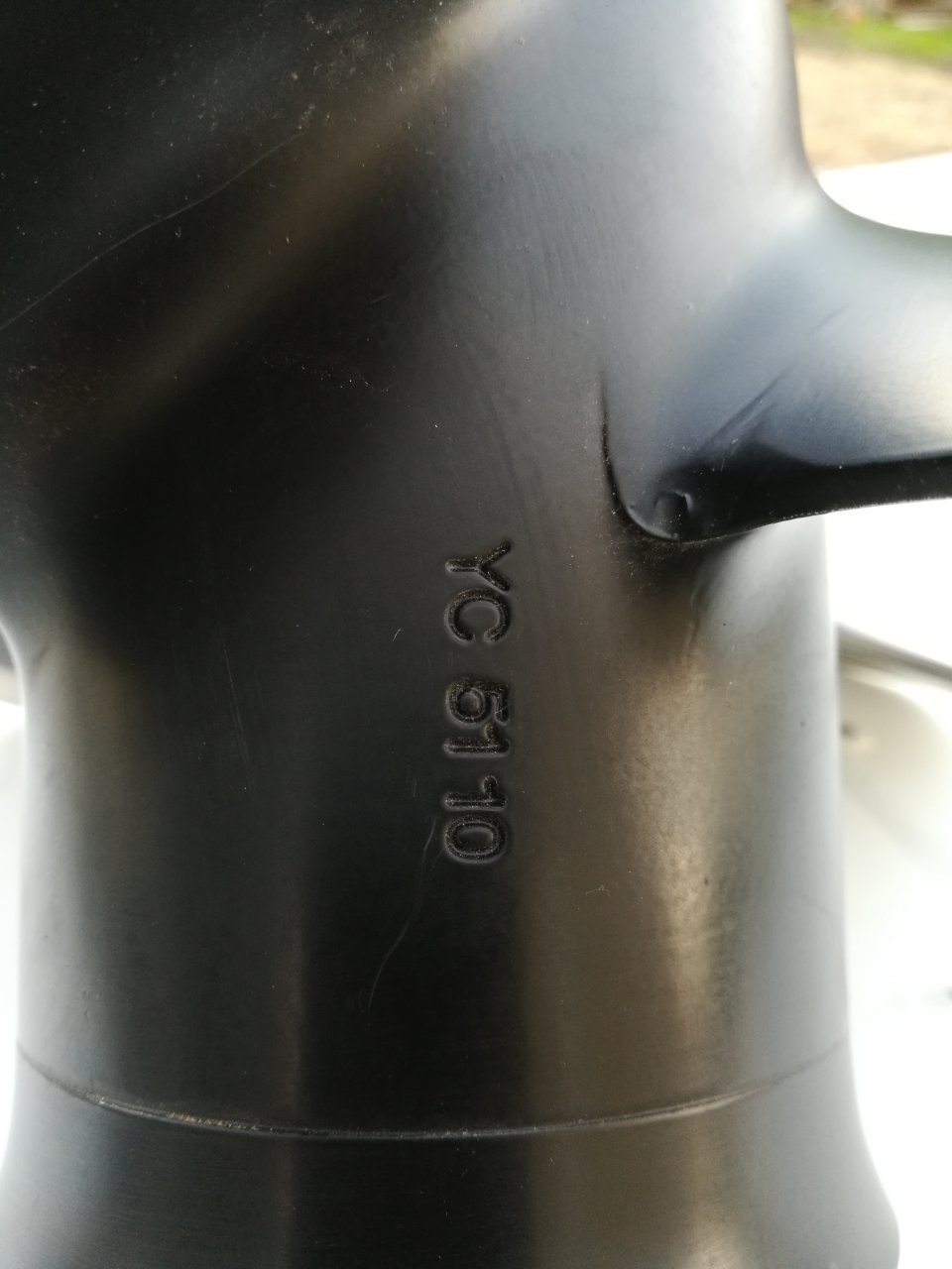

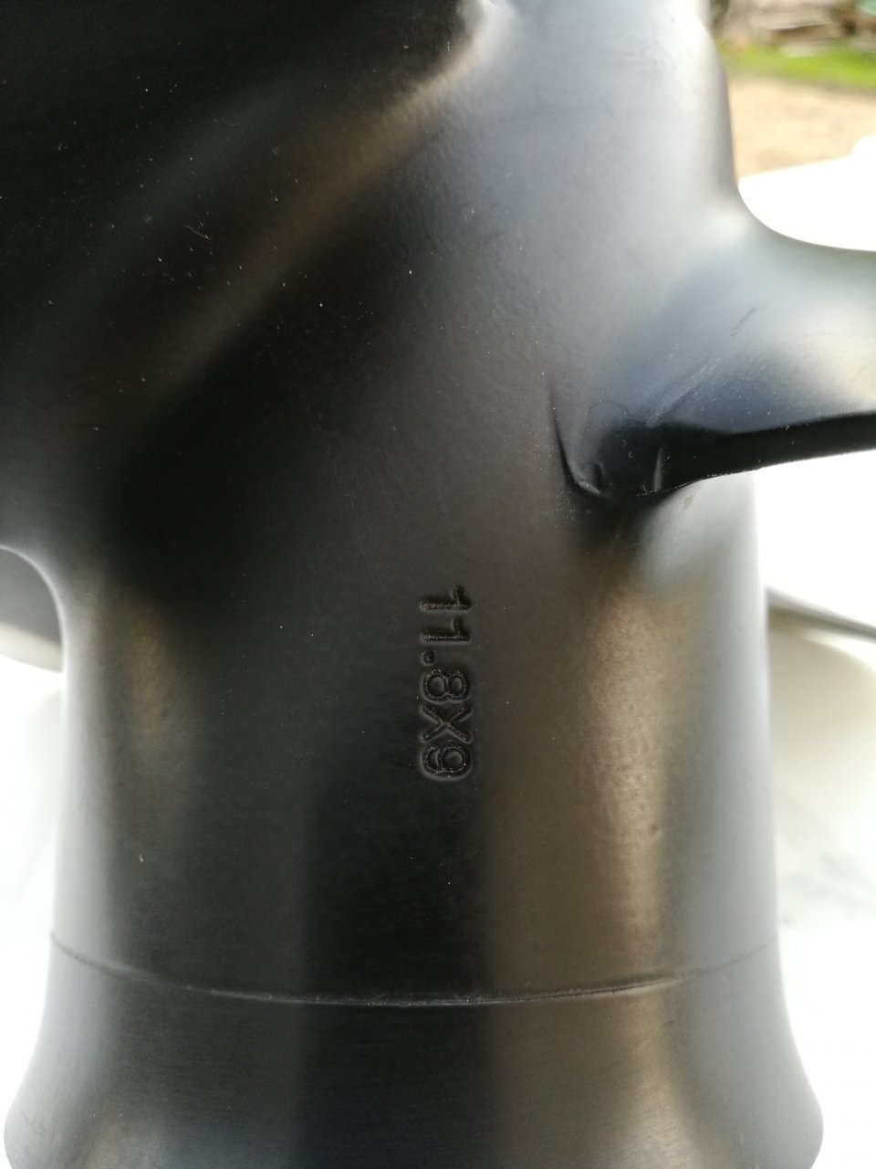

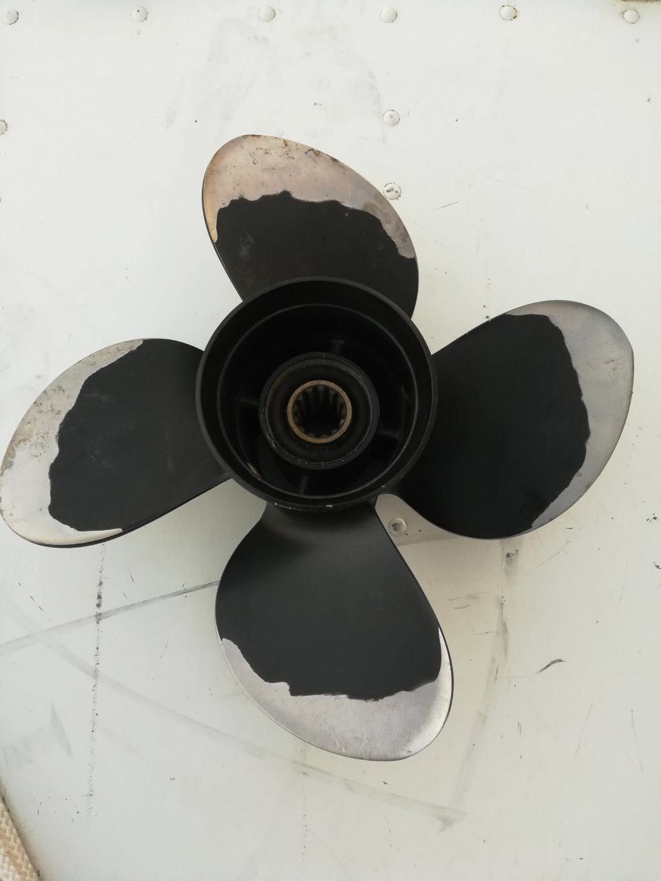

Винт валялся пробил по нему инфу, оказывается идет на мой мотор 4 лопасти шаг 9 до 45 по течению с грузом кг 180 разгнался на иаксимальных оборотах с перекрутом на ходовых идет 36-38. Как грузовой имеет право на жизнь...
Двойные реданы - видел.
Подпорки самодел, наверно. Видел, так сами делали.
А вот с полукруглым задним краем кокпита очень интересно, удивил! У него самоотлива нету?
Олежк, не трудно кинь его фоток побольше, общих таких, не кусочками.
Юр с фотками извини , Прогрессик уже на воде где то , из особенностей еще табличка на правой полочке заводской номер А 00013 , год выпуска вылетел из мозгов , самотлив есть, классический , только доска снизу заделана сплошной стальной балкой , на общедоступных Прогрессах в сравнении с этим низ доски просто на саплях держится , фотки где то показывал. Толщина метала рецесса 0,5 мм больше , днище забыл померить . Это уже третий с такими особенностями , по этому и пологаю, что все это заводкое , а номер сам говорит , на тех двух номера не помню.
