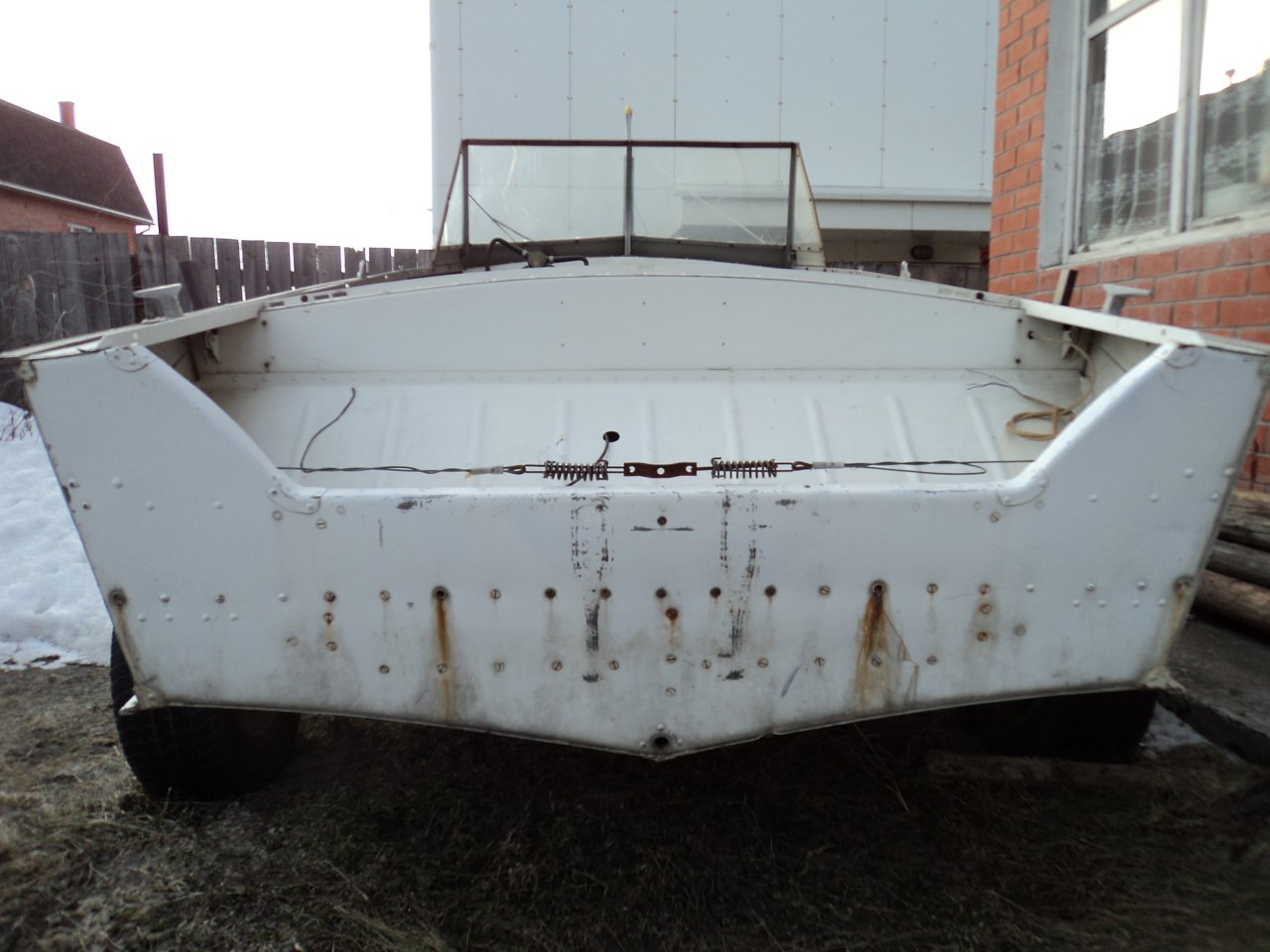

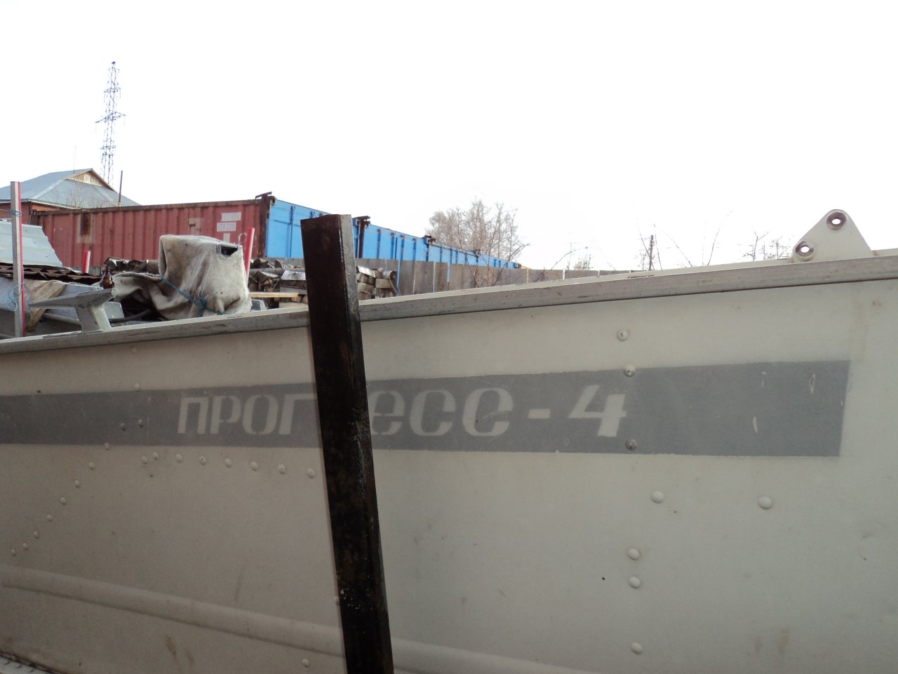

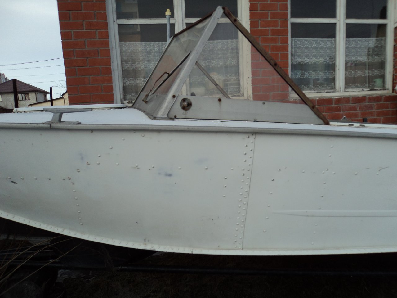

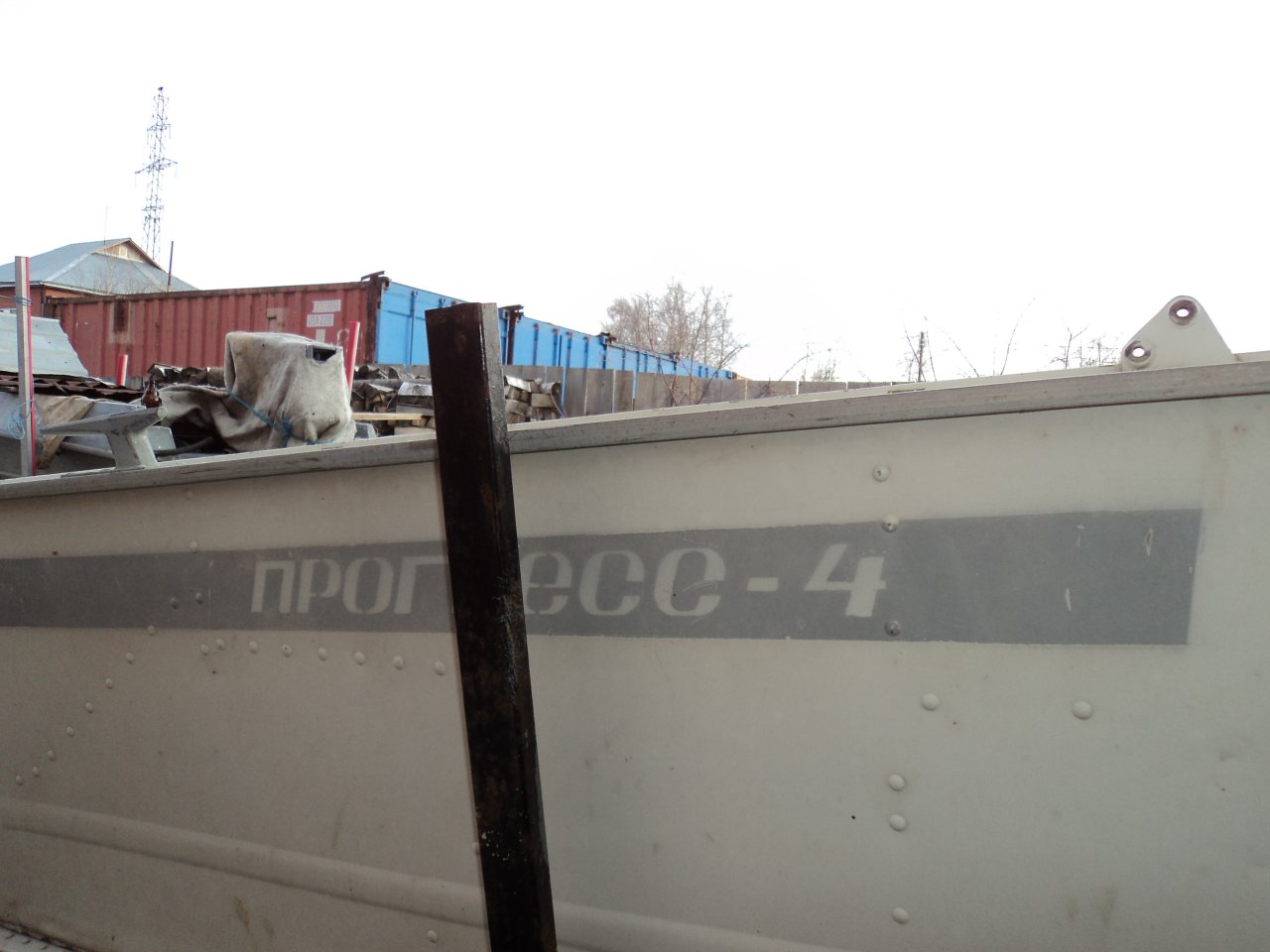

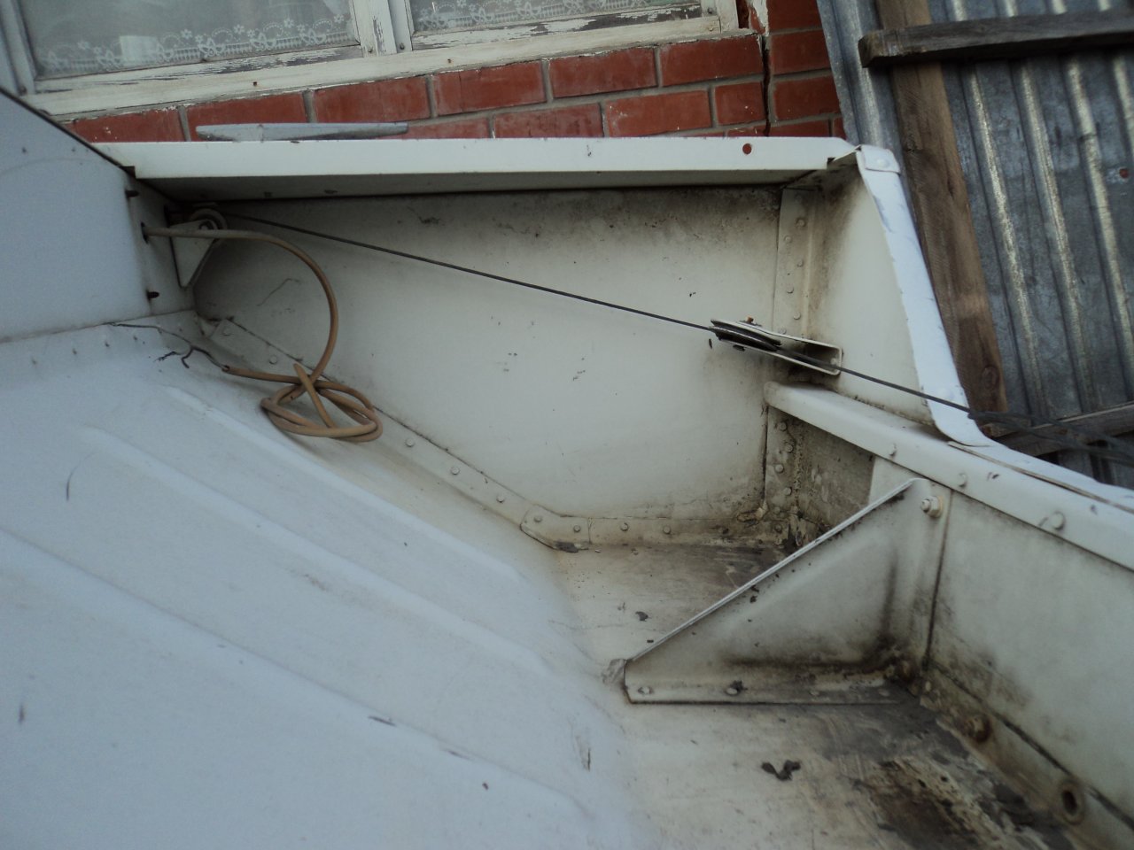

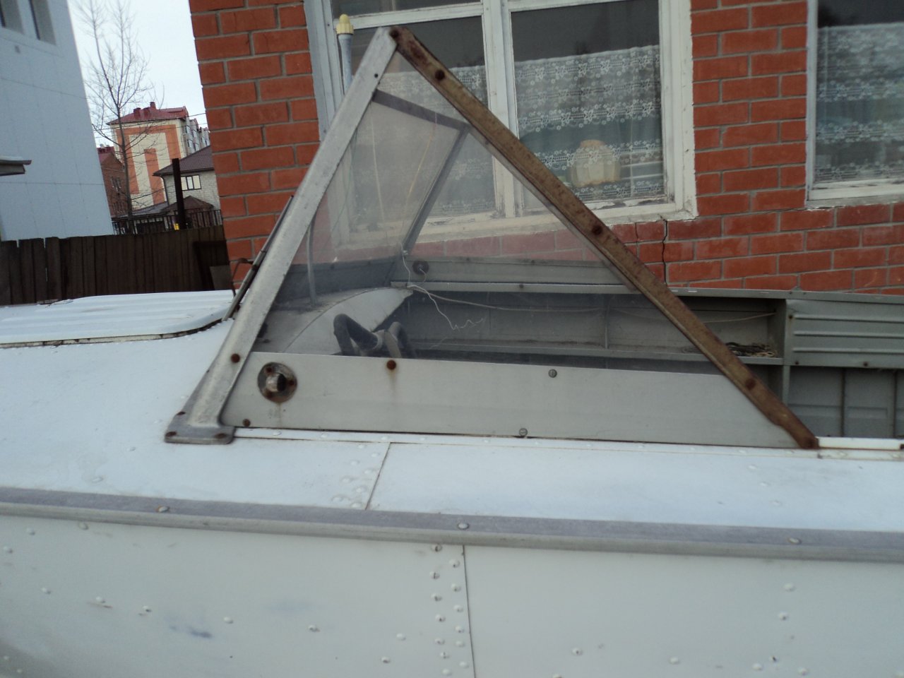

Если кому пригодится представляю первозданный Прогресс 4

Вау!
Любители п4 ща писаться начнут.
2 114
Вау!
Да, хорош чертяка! :good:
Только не понятно, ТС хвастается - дразнится или вес в рублях забыл написать :lol:
Неважно. Главное - Да, хорош чертяка! :good:
В таком состоянии и комплектации нелегко сейчас найти "Прогресс". Особенно, порадовали колеса.

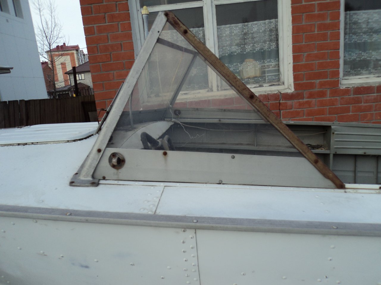

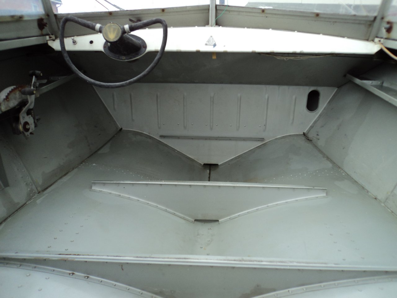

Пароход! лежал с 90х в резерве и мотор 50ос 4т., так как есть на чем передвигаться. Решил пустить в эксплуатацию, а ГИМС не дает добро так как в ТТХ максимум 40. И вообще руки не подымаются красить, сверлить, усилять и т.д., так что если кому интересно могу докинуть фоток по деталям. Далее, что на ум придет....

Добавь пару конструктивных элементов с более поздних выпусков лодки.На последующих Прогрессах4 допуск по мощности 50 сил.

А табличкааа, все можно и табличку и элементы...

Какой ремонт? Она что, имеет повреждения корпуса? Пробоины, трещины? Ничего нет, кроме несущественной вмятинки на стыке транца с днищем. Помыть, смазать рулевое, трос, ролики и в путь! Если есть желание, можно и покрасить. Если рулевое в порядке, то и менять на импортное смысла нет.

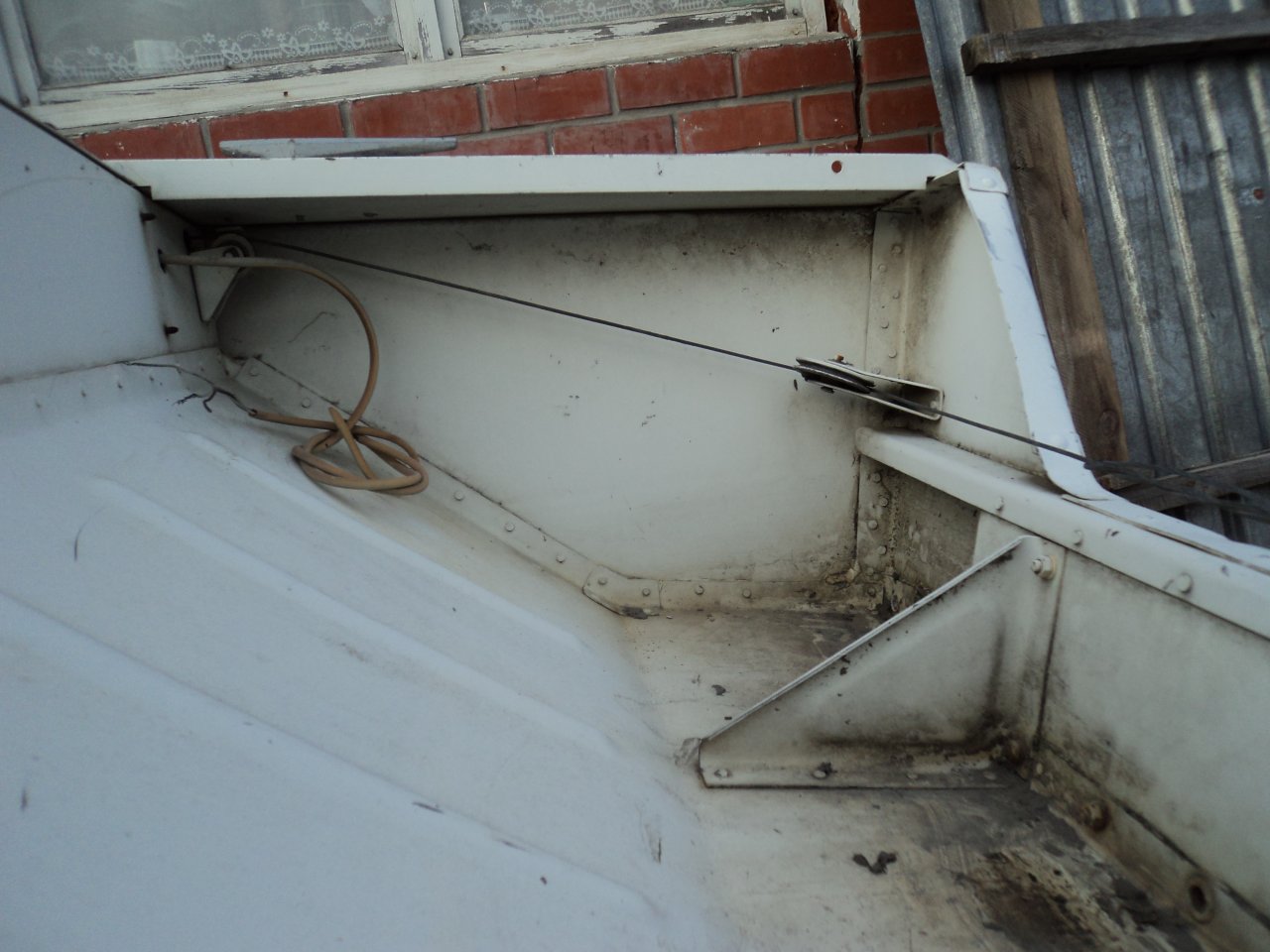

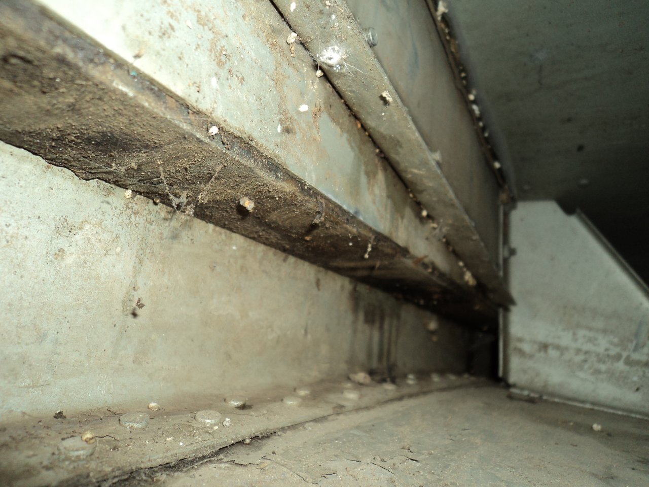

Да от времени все клепки подтягивать нужно-скорее всего течет корпус.И ленту уплотняющую желательно поменять.А что это такое-если не ремонт?

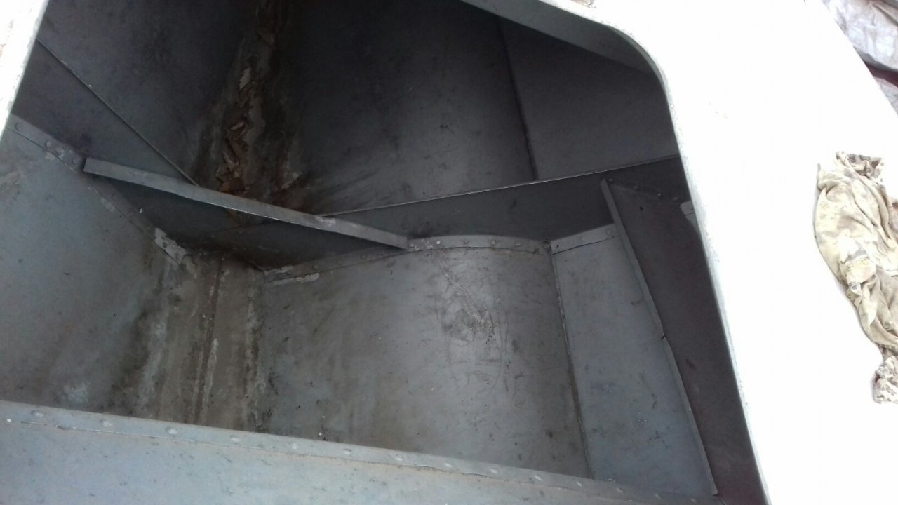

Всем доброго времени!,...
Лента больше всего и настораживает,...вода покажет.

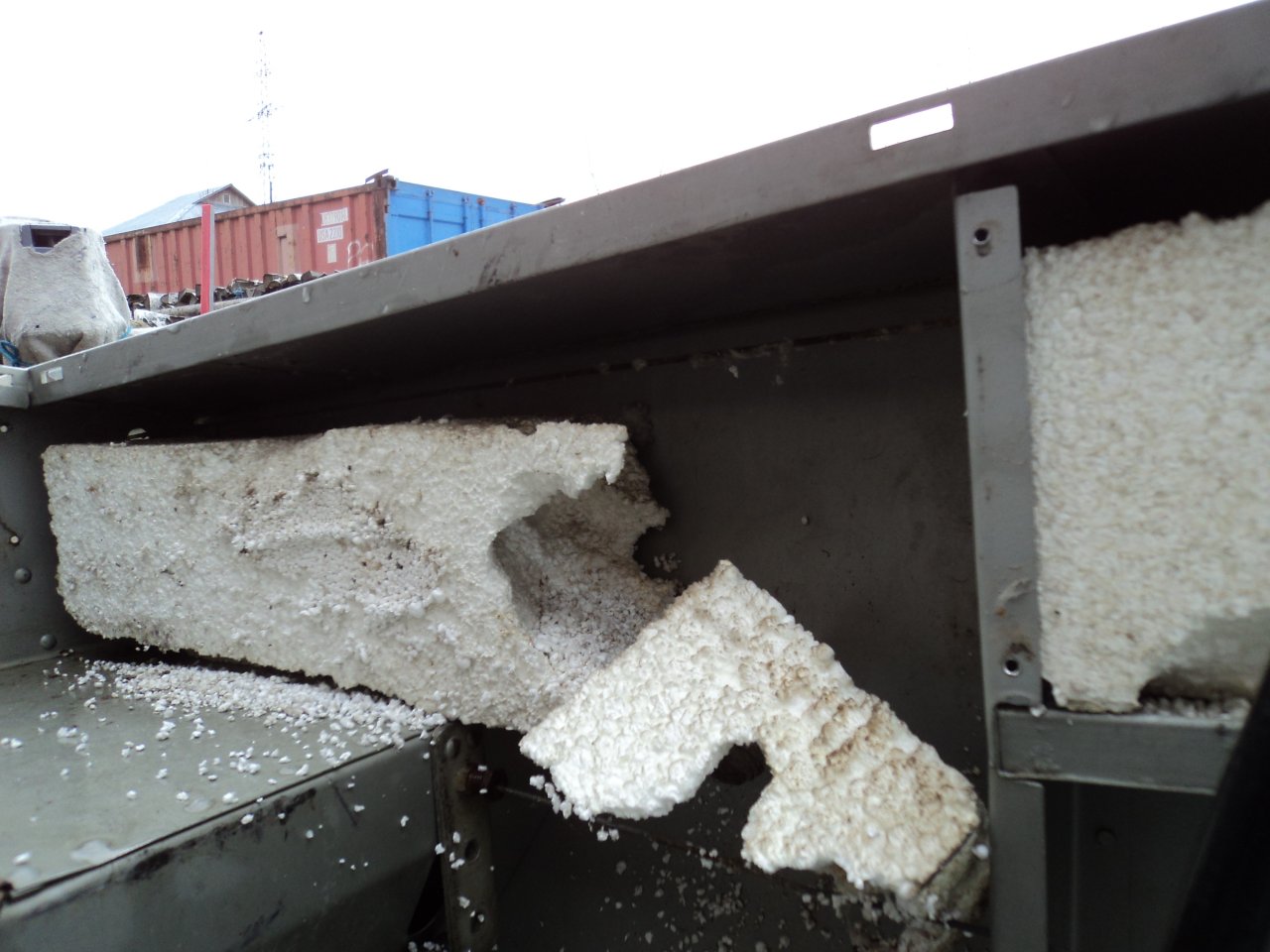

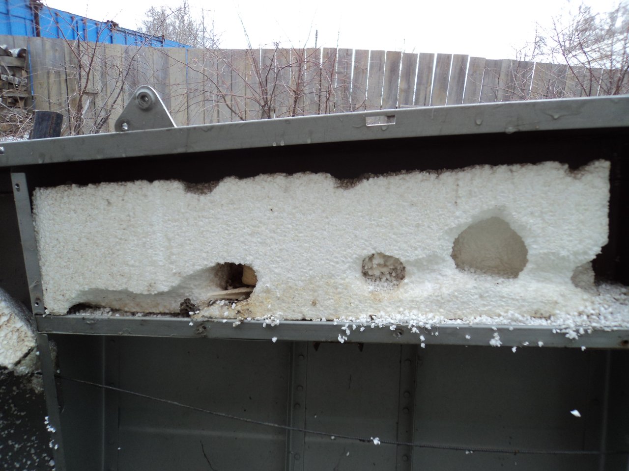

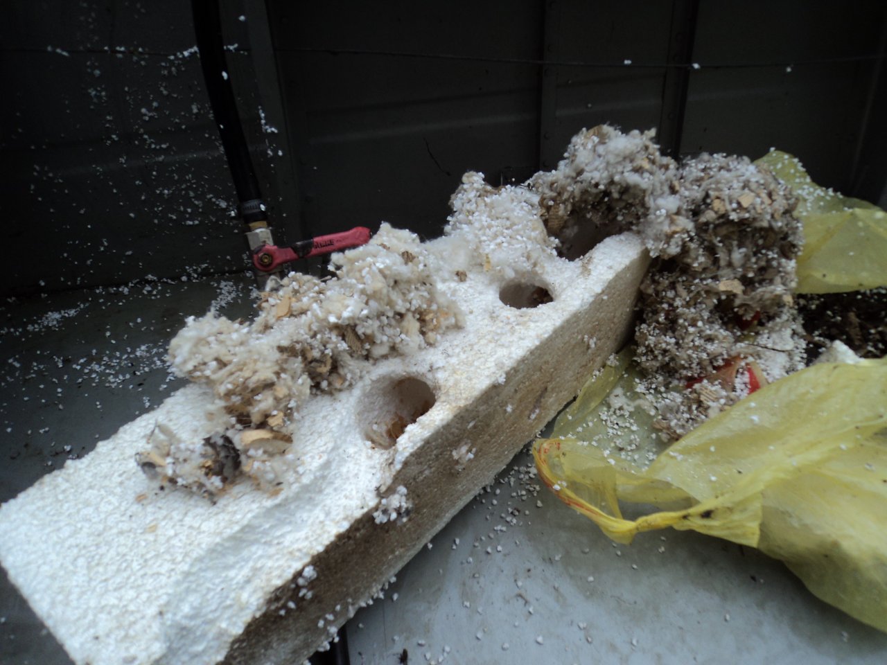

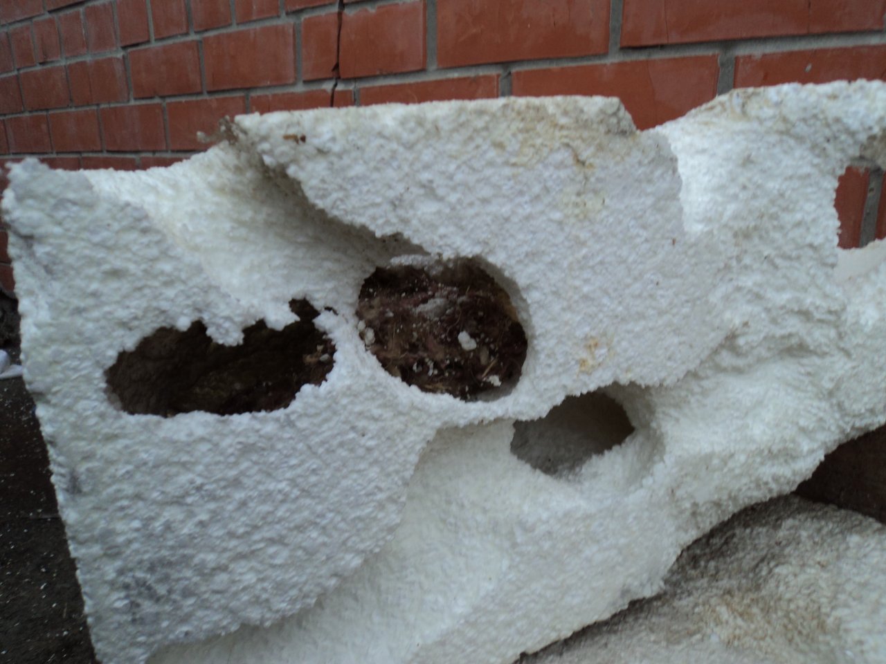

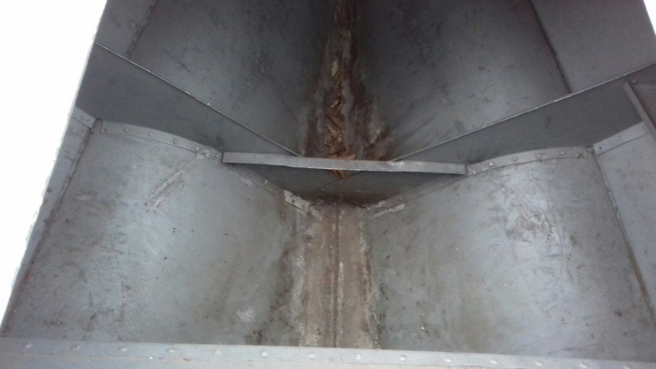

А пока, отмыл с хоз мылом губкой и щеткой, Вытащил блоки плавучести и аккуел все! осами пожраты!
1 вопрос ленты под сланями!? крепили тоже блоки!?

Да и в статике клепки ослабнуть не должны...
А они и не ослабли. Просто уплотняющая тиоколовая лента высохла и соединение перестало быть герметичным (П-4 прекратили выпускать в начале 80-х годов, так что ленте 40 лет отроду). Надо спустить лодку на воду примерно на сутки. За это время лента (если не сгнила) должна разбухнуть а течь воды уменьшится. Ну а заклёпки в местах протечек придётся подтянуть.

Прогресс изначально ещё на заводе недоделанный был , не говоря уже о конструктивных глупостях , реч идет пока только о сборке корпуса.

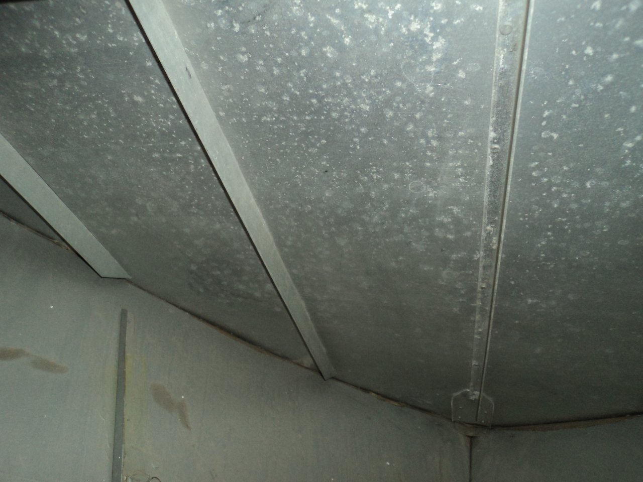

Теперь очень хорошо от мыла отмывай , как раз оно и гробит дюраль , желательно разбавленным преобразователем ржавчины нейтрализовать , потом промыть, просушить и покрасить .

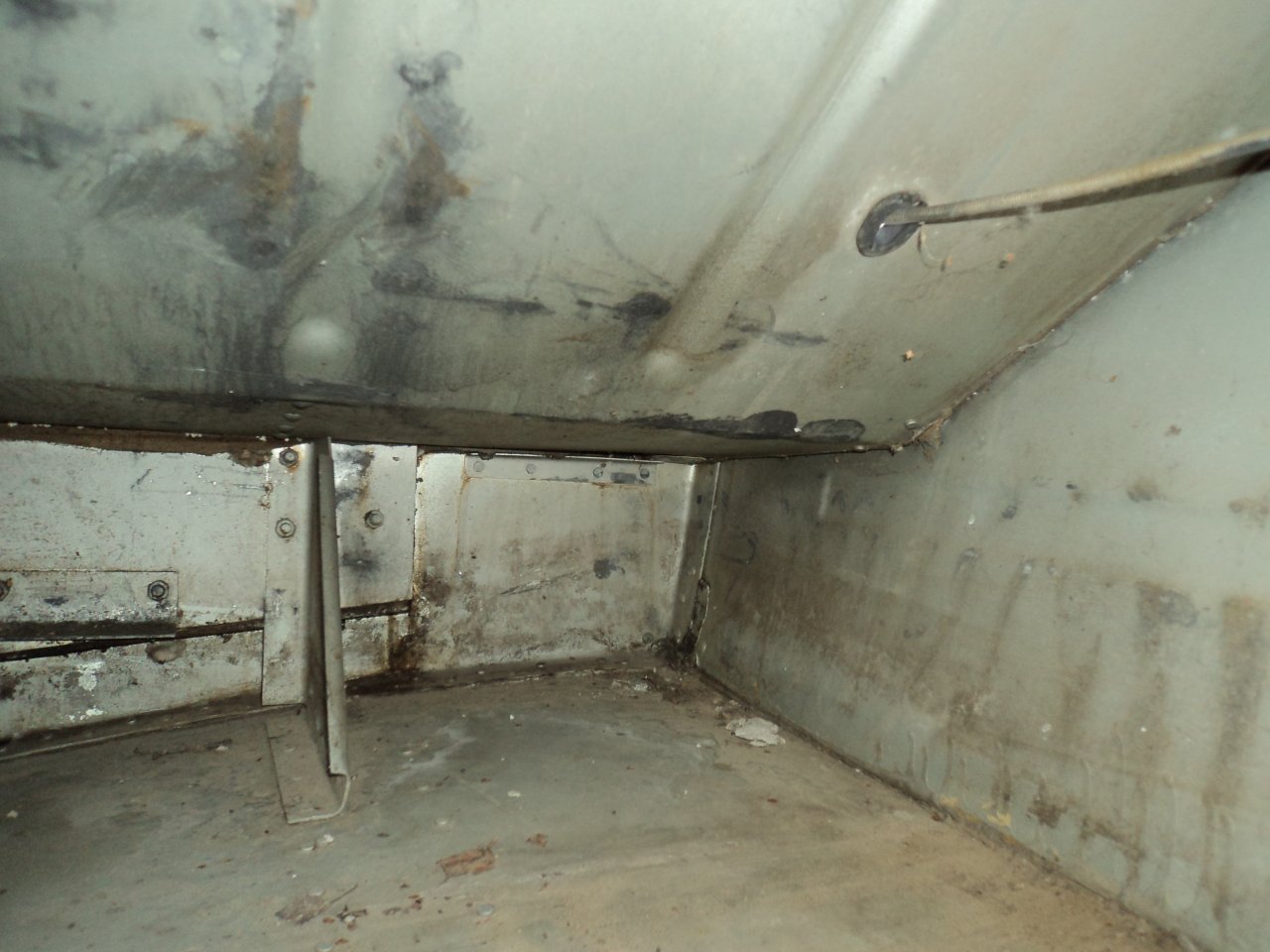

мах578
25.01.2017
504
118
пермь
максим
казанка, сарепта,
вихри, ветерки, ямаха60(была), сузуки DT65

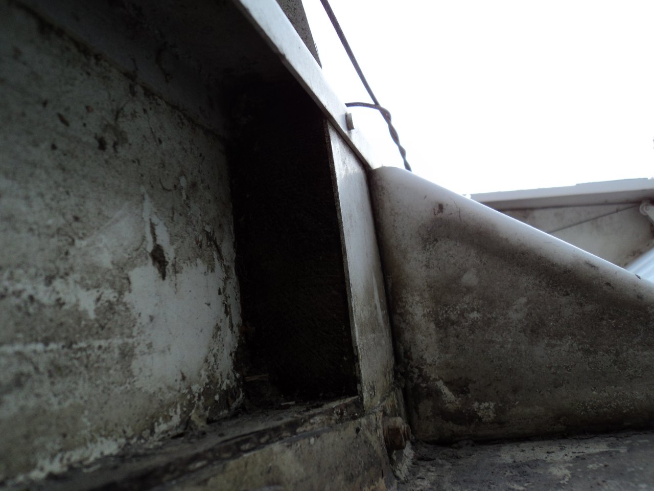

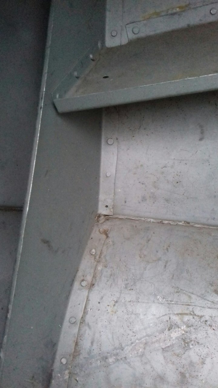

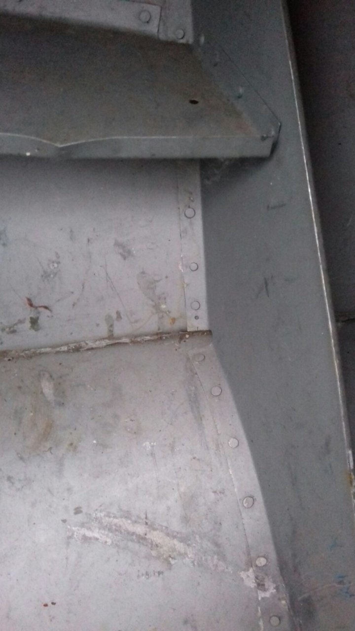

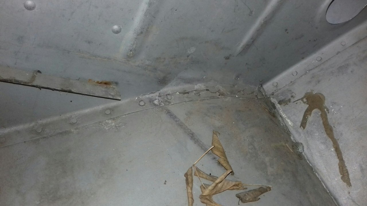

Смотреть углы днище/транец. У меня железные углки (с завода были) все сгнили после лежания на берегу. Прог 76 года.

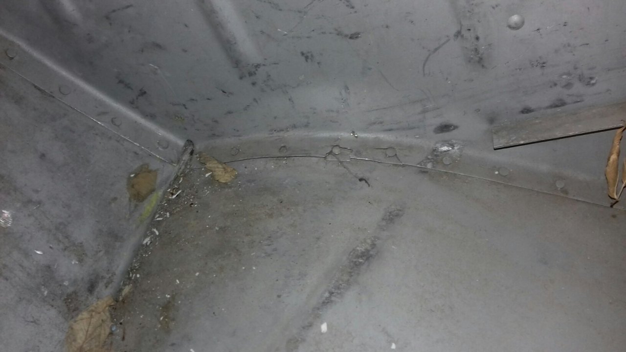

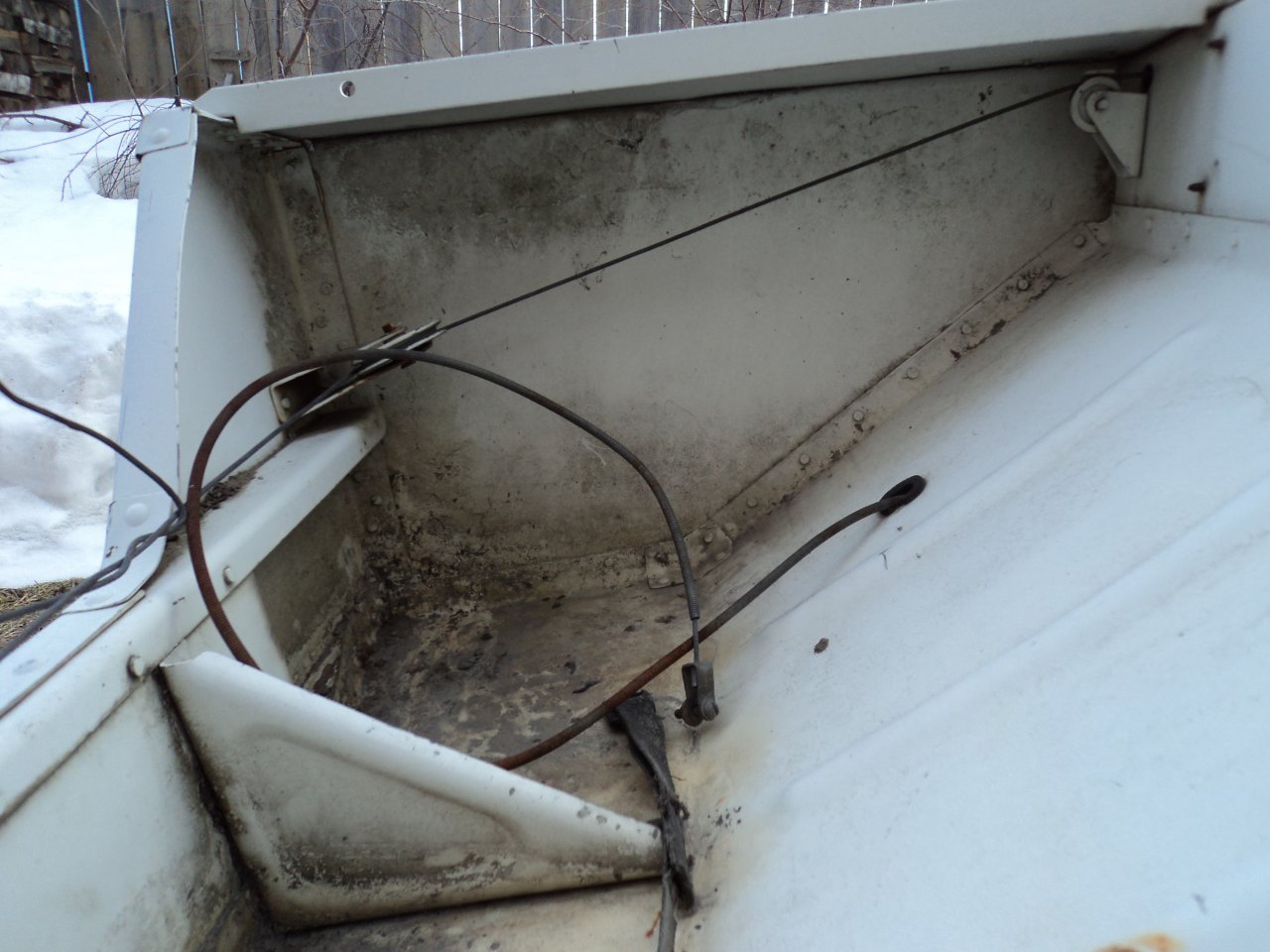

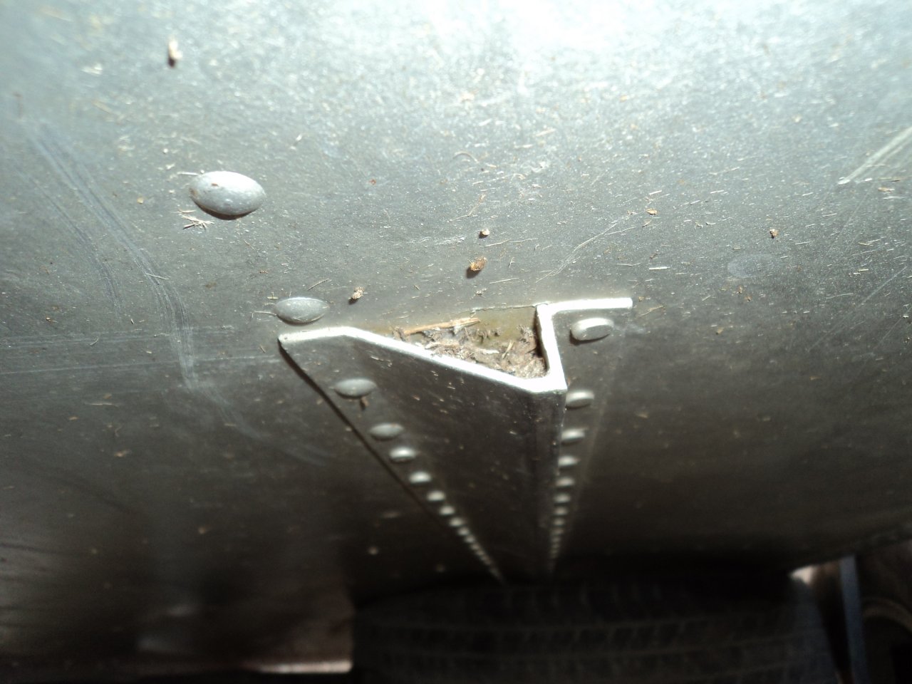

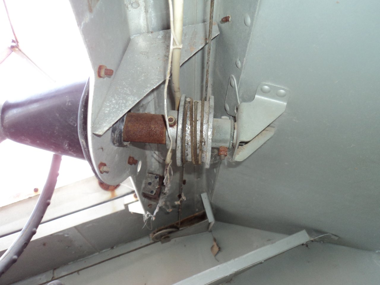

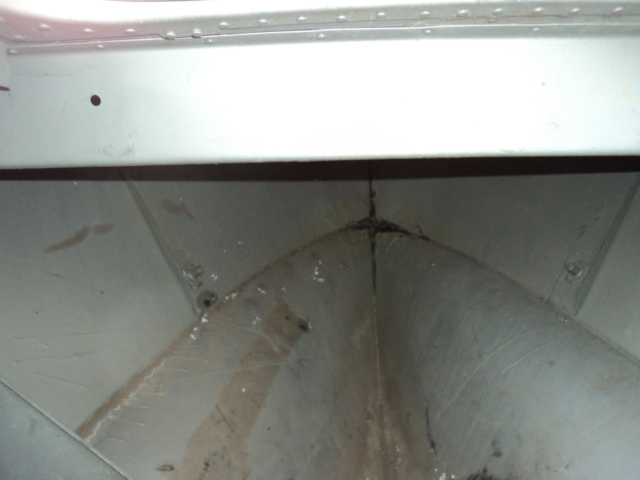

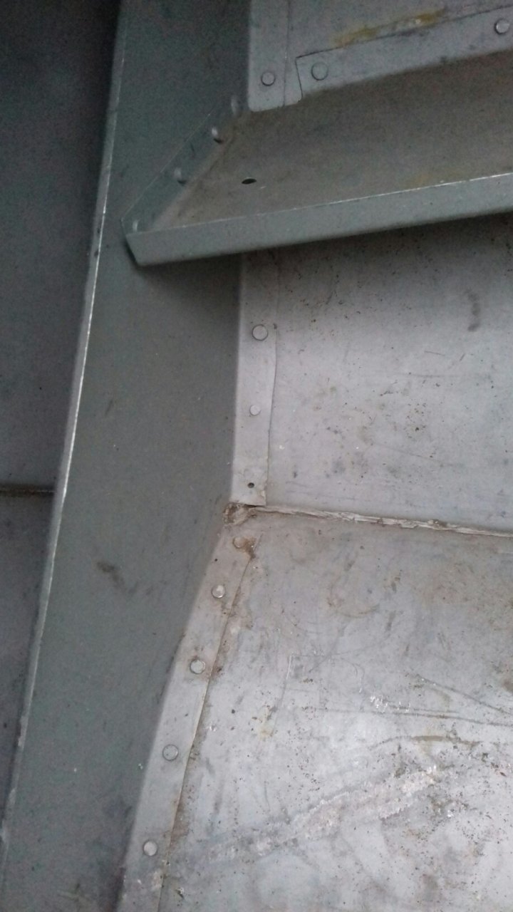

Володь сделай фотки первозданного вот этих мест .
Просьба ко всем Форумчанам прогрессоводам четверок тоже сдедать эти фотки , мне для статистики .
Александр, клепкам от времени ничего не делается, если лодка не лежит на земле или не стоит в воде. Заклепки ослабляются от ударов при скачках по волнам. А, если на них нет физического или химического воздействия, то и стоят они спокойно целые и невредимые. Кстати, проверить их состояние достаточно легко - постучав по ним, например, гаечным ключиком.
Я купил свою "Казанку 5М3" 1991 г.в. в 2011 году. Она на воде не была и мотор на нее никогда не ставили. Корпус был в отличном состоянии. До сих пор никакой течи нет. Ничего с ней не делал. Правда, я и эксплуатирую ее... даже не знаю, как сказать. В прошлом году накатал не более 10 часов за лето. В этом, может, вообще, не спущу. После покупки только перекрасил, т.к. была покрашена в зеленый цвет, который мне не нравится.
Лента уплотнительная была в прекрасном состоянии.
8 597
3 322
Стучи ключиком-не стучи,а время-неумолимо.И любой металл,к которому относятся и клепки,стареет.Вот пример-см.два фото предыдущего поста.Хотя и лежал в резерве.Вот так,Борис!
