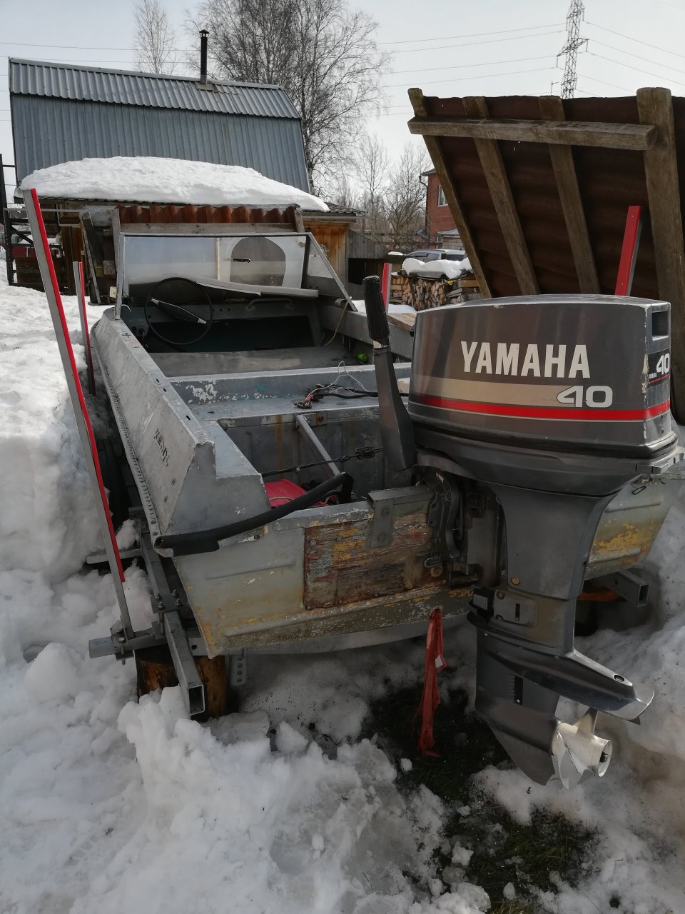

Зашевелился, 40 на крыму вне закона перекину мотор на прогресса, черпаков пару нарыл, да и осы успели с лета в корме отнереститься!!!

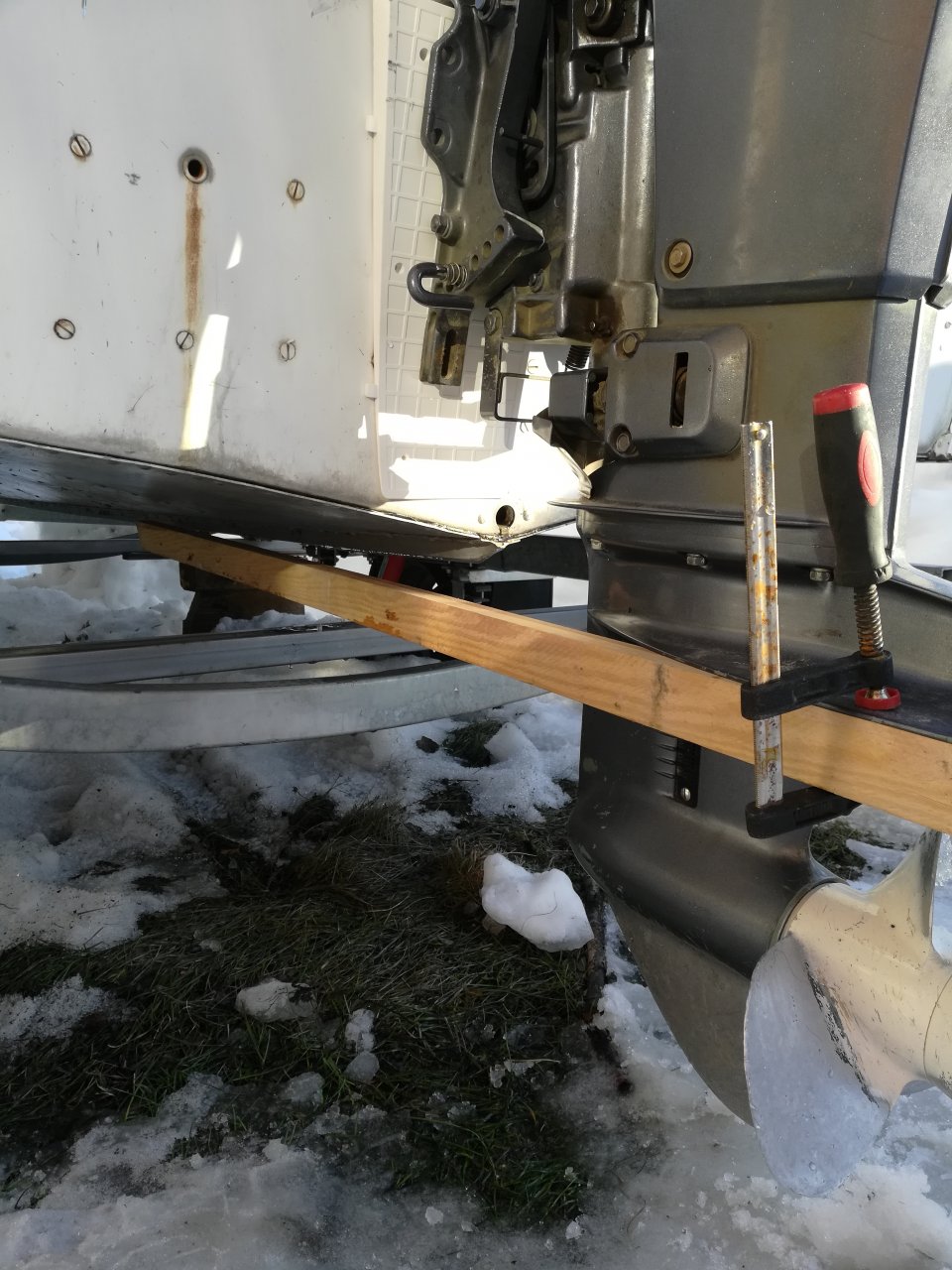

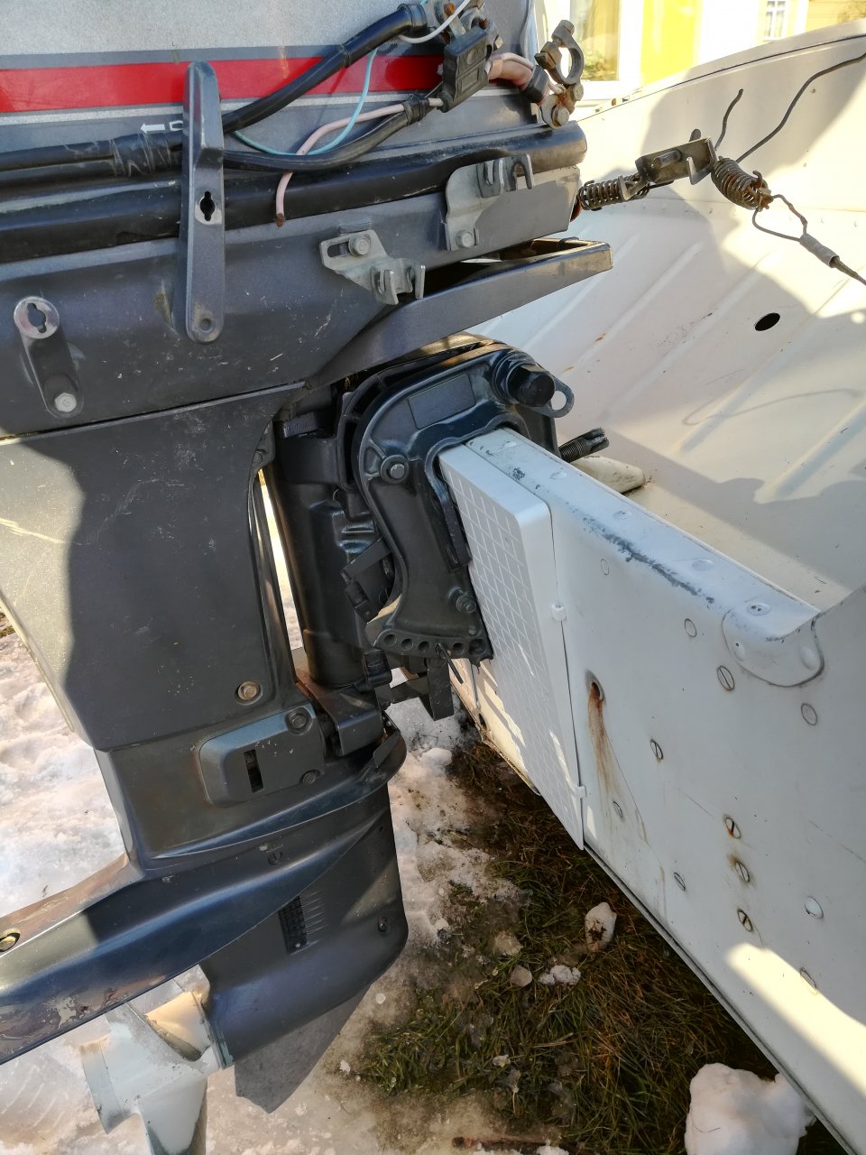

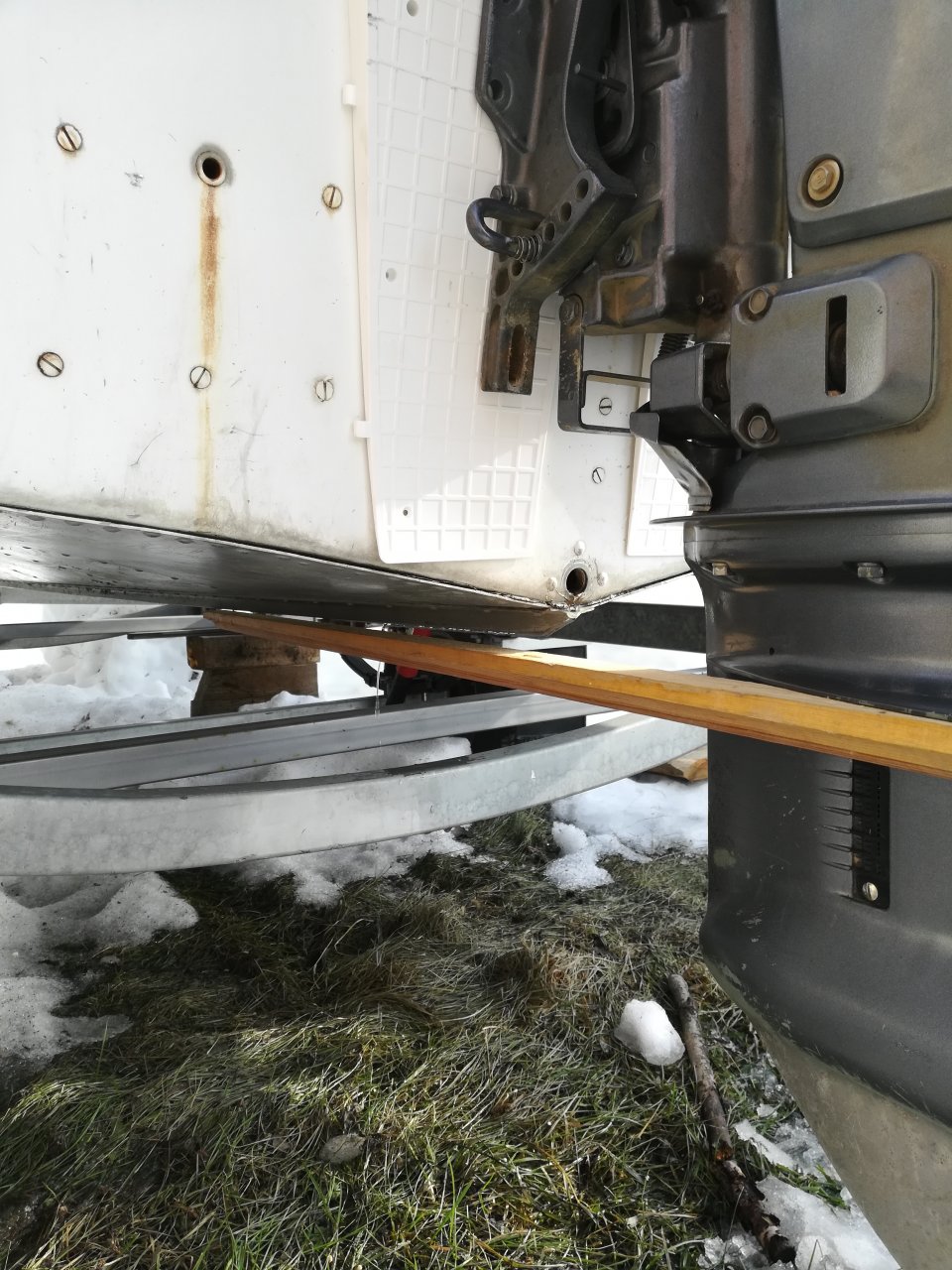

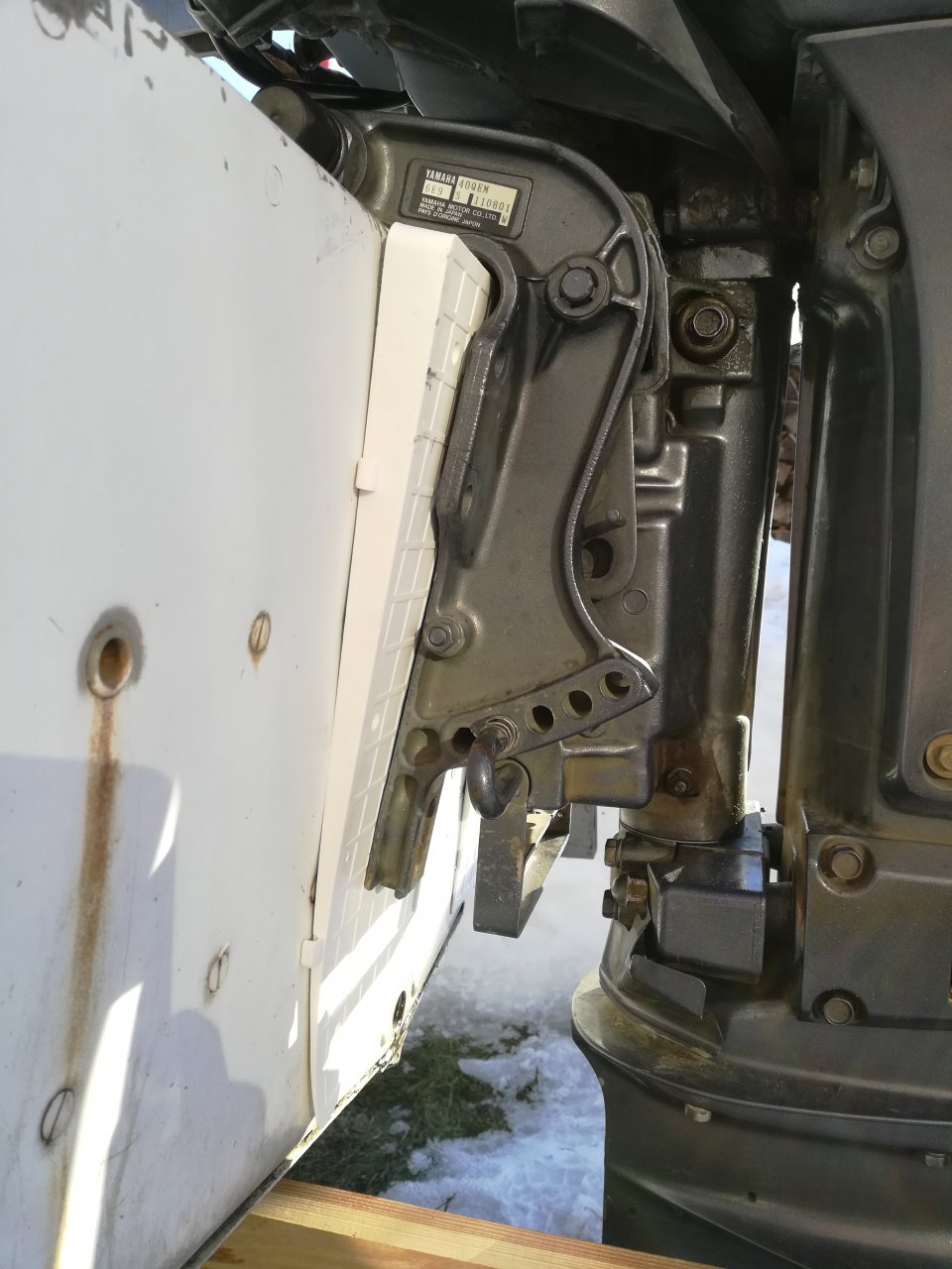

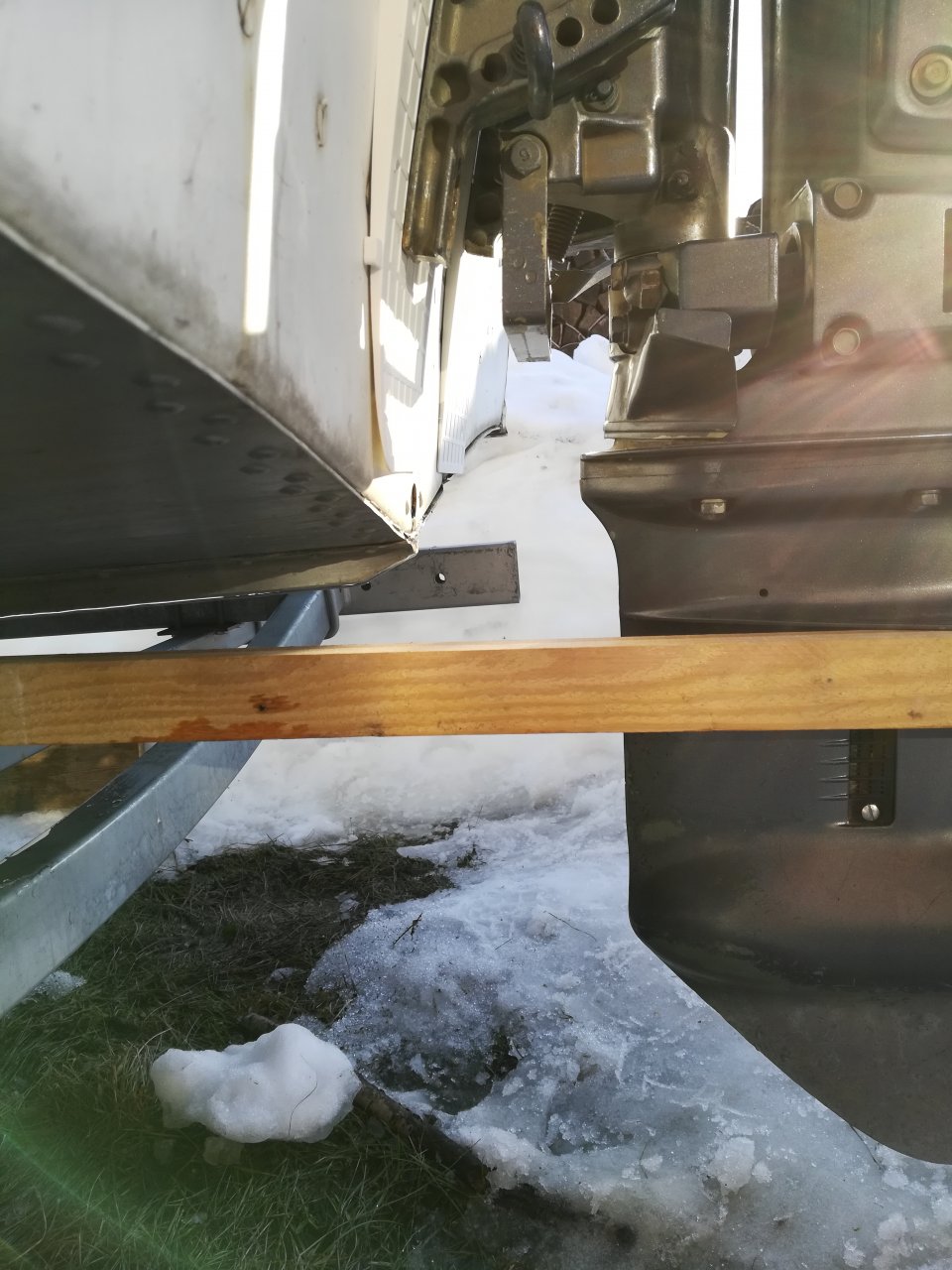

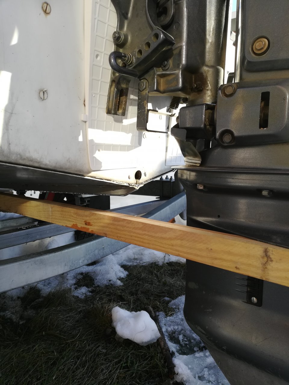

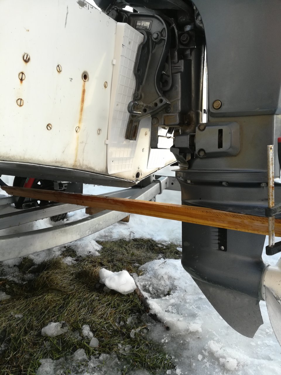

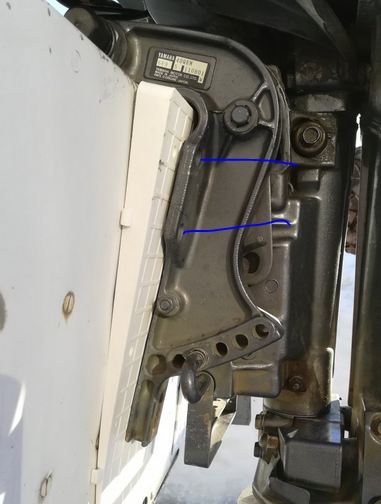

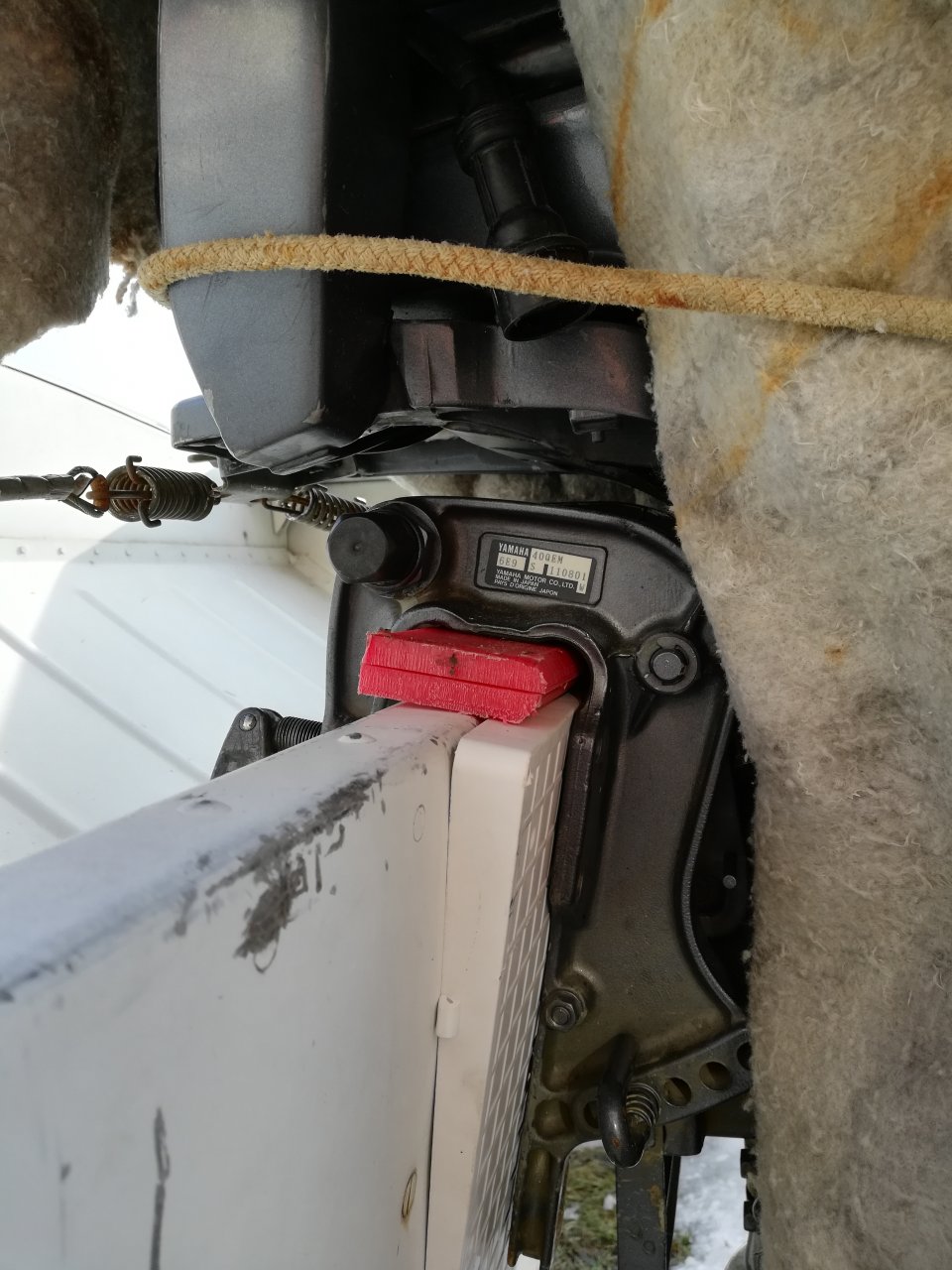

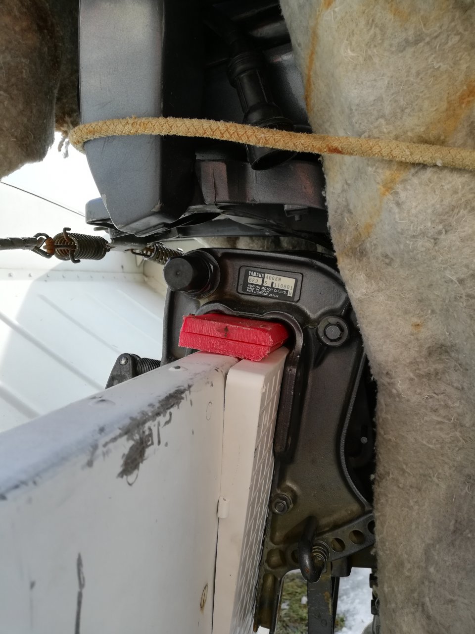

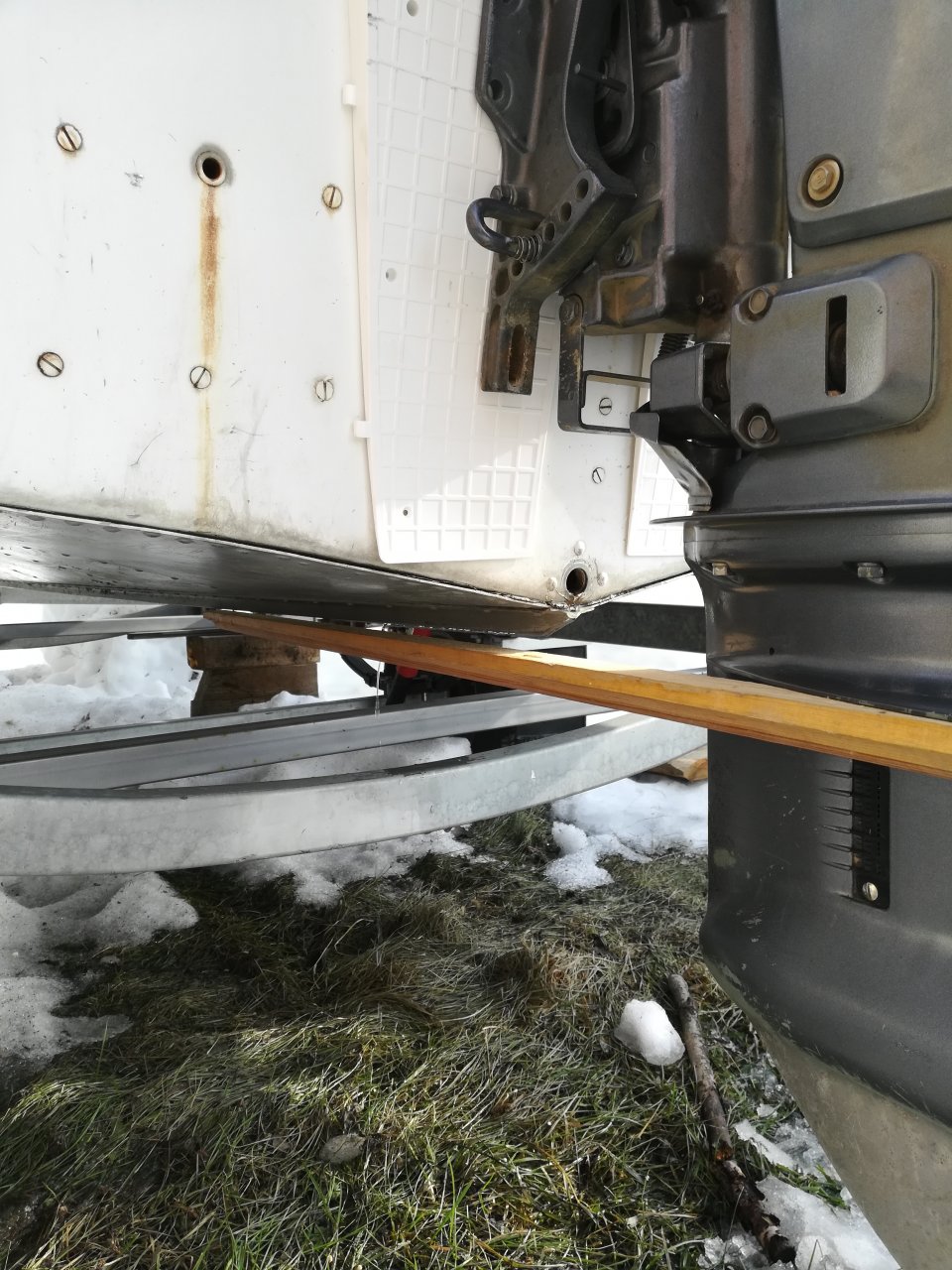

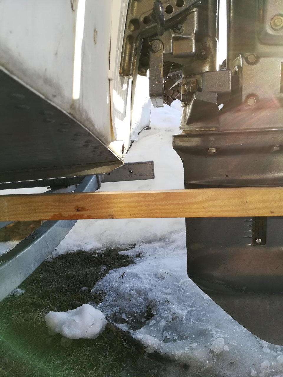

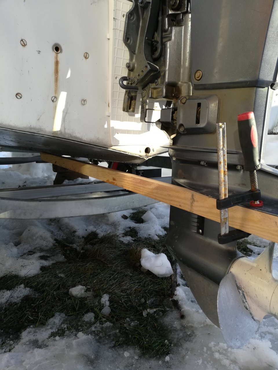

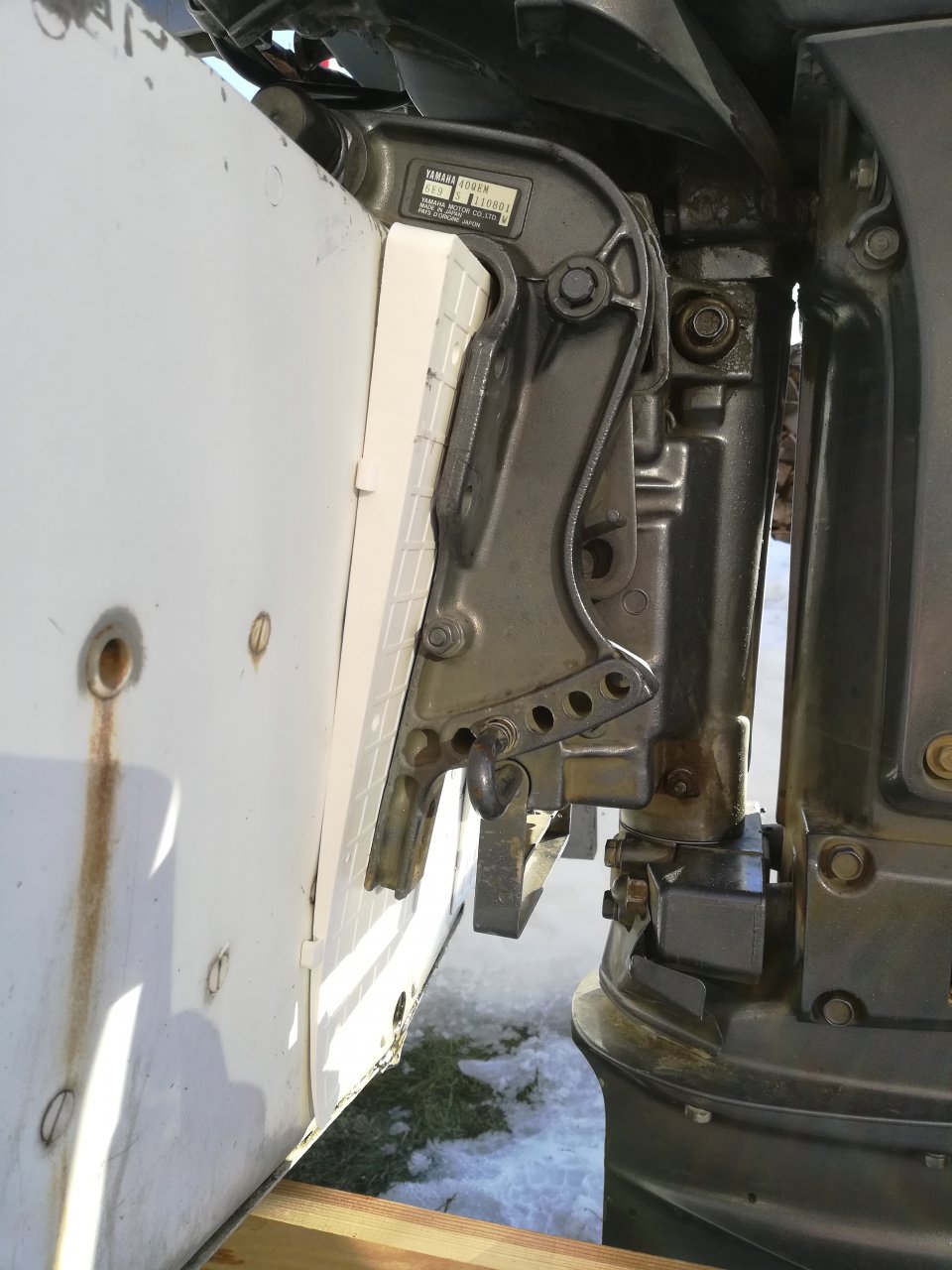

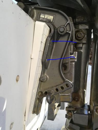

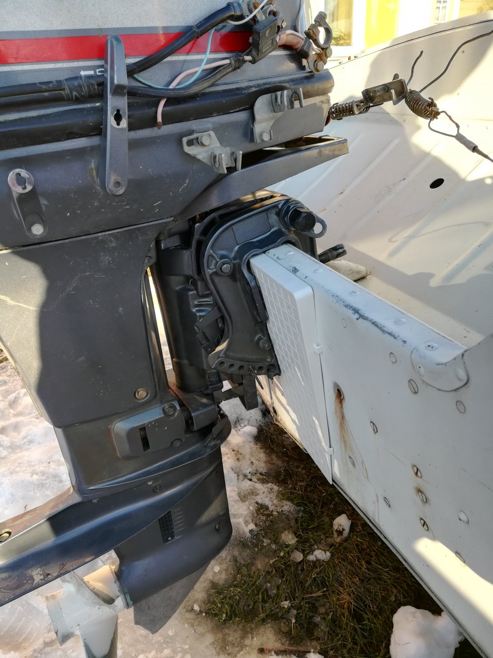

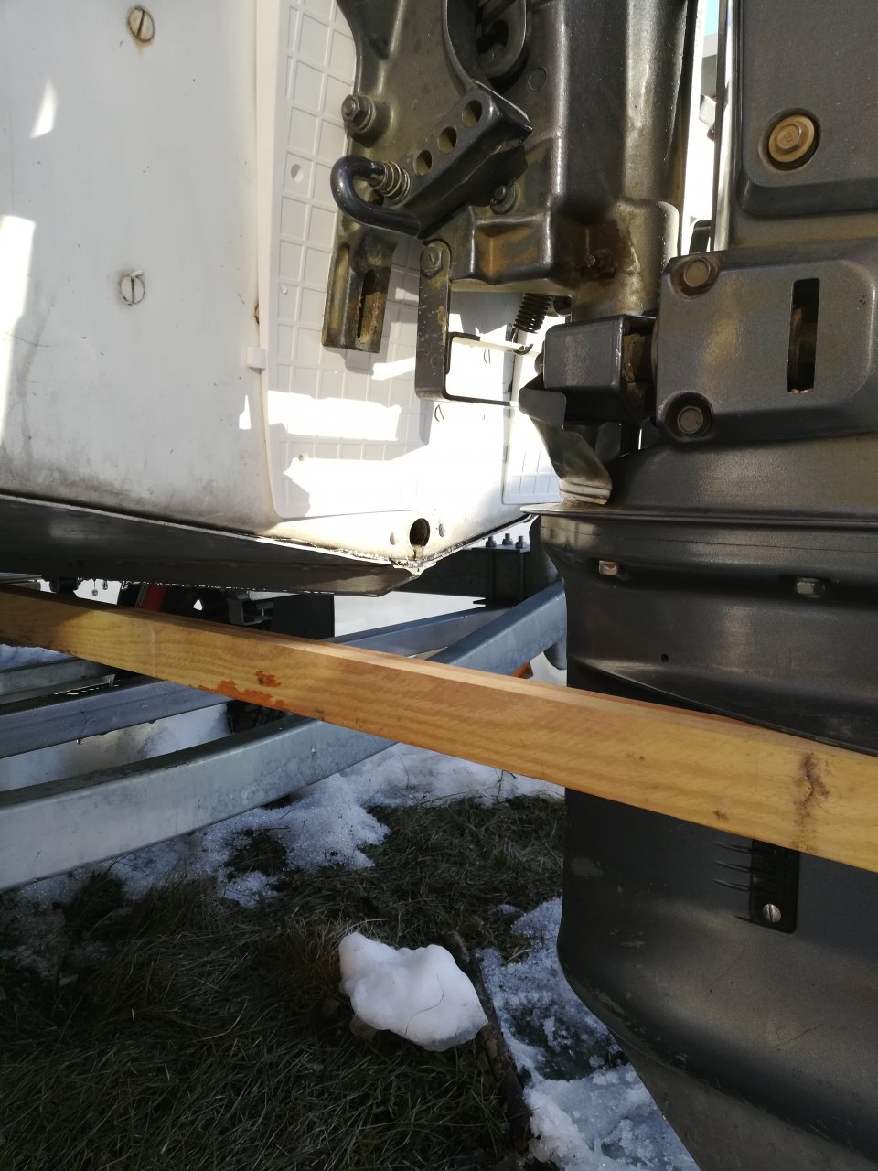

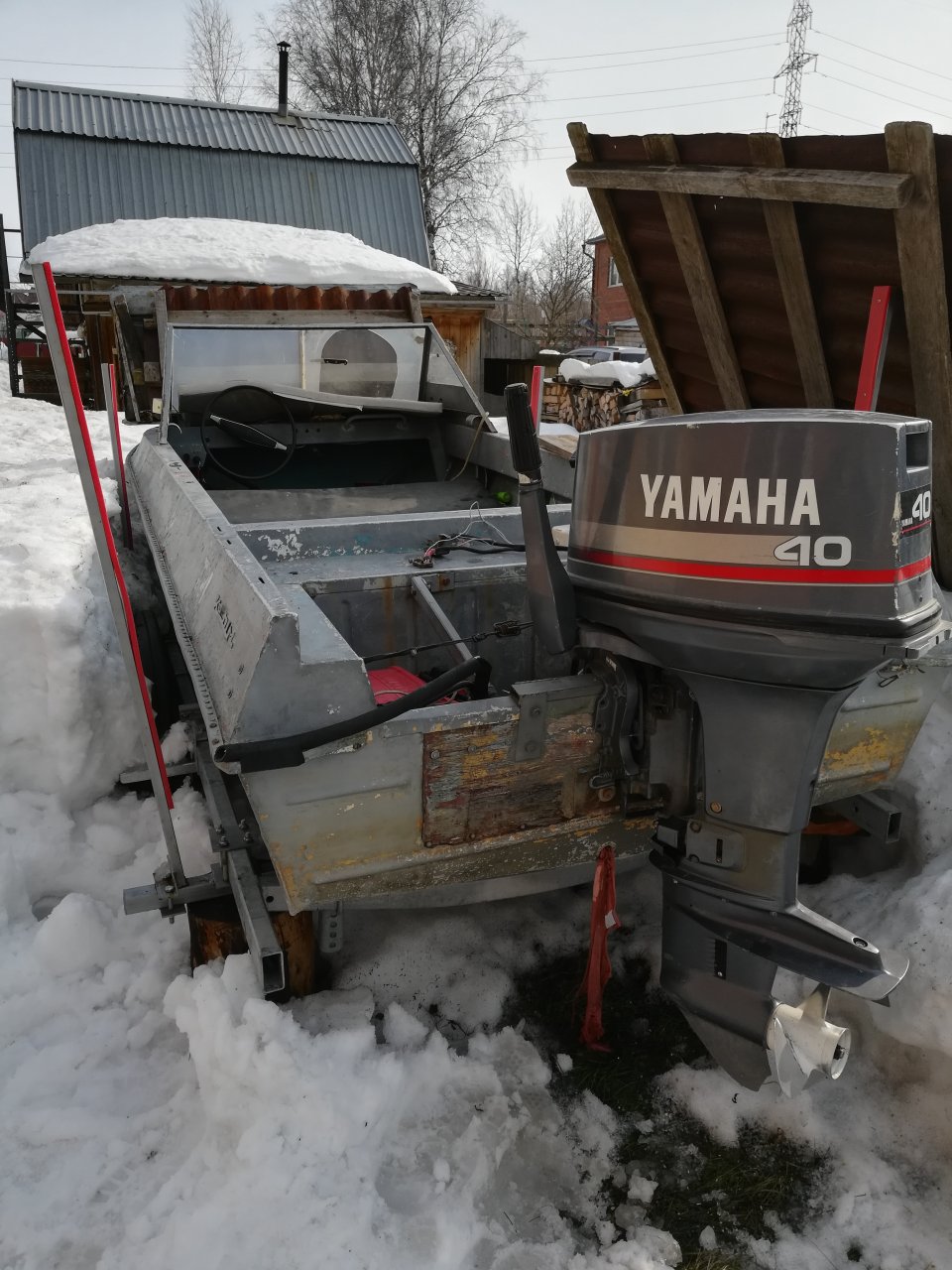

Переставляю мотор с крыма (ща 40 л.с. не поставил ГИМС на учет) стоял на профильной трубе плита была почти вровень с килем и без клина шел так себе не было желания эксперементировать все равно все днище мятое. На прогрессе накинул нужен совет надо ли поставить клин и стоит ли приподнять мотор повыше (на ту же профильную трубу 1.5- 2 сантима). Гляньте фото там на 2ой и 3ей дырках. Я думаю надо приподнять.... Заранее спасибо за совет желательно из личного проверенного опыта!.

В положении как на последней фотке смело поднимай до упора рейки в киль , потом на воде еще попробуеш поднять до прхватов на поворотах , и опустиш на одно отверстие .
Клин на совколодках необходим моторам с тримом. Трим мешает поднутряться моторам.
У тебя мотор без трима - тебе клин не нужен.
Однако, поднутрять тебе мотор незачем, 40 сил Прог4 не разгонит так, чтобы появился сильный дельфин, мах скорость будет 48-50 км.ч
Ставь мотор или идеально ровно, или чуть-чуть в откидку.
Плиту на уровень киля.
И будет тебе счастье.:)
Олежк, ты не обратил внимания, у него мотор зажимами крепится, а отверстий всего два страховочных.
Это мотор не тримовый на болтах с четырьмя дырками по высоте.
Ему просто всё, закрепить мотор зажимами струбцинами плитой вровень с килем , проехать, посмотреть как чо, подвигать мотор, а потом уж просверлить по одному отверстию с каждой стороны. А можно и не сверлить.

Спс за советы,.... Так и думаю на воде отрепетировать сверлить пока не хочу клин был под 50рик хонду, значит надо поднять мот как на крайней фото и третей дырке. Мот почти из первых до официаловских или первофициаловский

Вот теперь очки одел , и полностью с тобой Юр согласен , Володь так и делай , сразу без очков не разобрал. В итоге болты поставить обязательно .
У Хонды был трим, поэтому клин и стоял. :)
Если и без клина мотор опирась на шпигрь в струбцинах находится в правильном положении: антикав.пластина паралленьна килю - ну нафик нужен клин? Чтоб шпигрь переставить на следующие дырки?

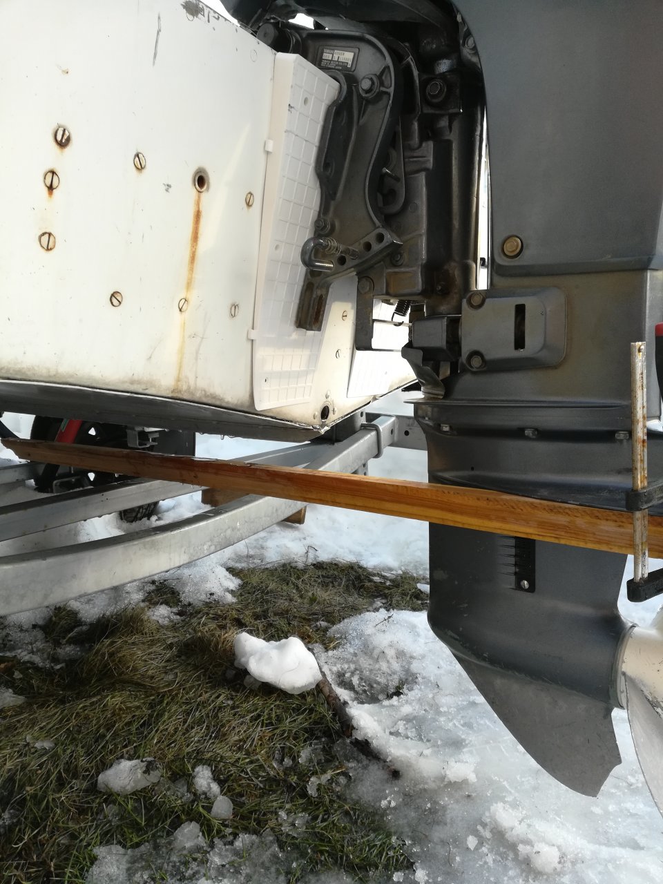

Нет в плане хонда была оставил под другую лодку хочу кастрюлю сварную типа (ориона 49 фиш капот). Пока вот так сделал... Плита чуток не параллельно днищу если еще дырку поднять параллельно будет. Вобщем на воде репетиция генеральная будет с посл сверлением болтов. Еще мозг Вам посверлю вопросами если не против... Иии вопрос где дырку под троса примерно замастрячить
