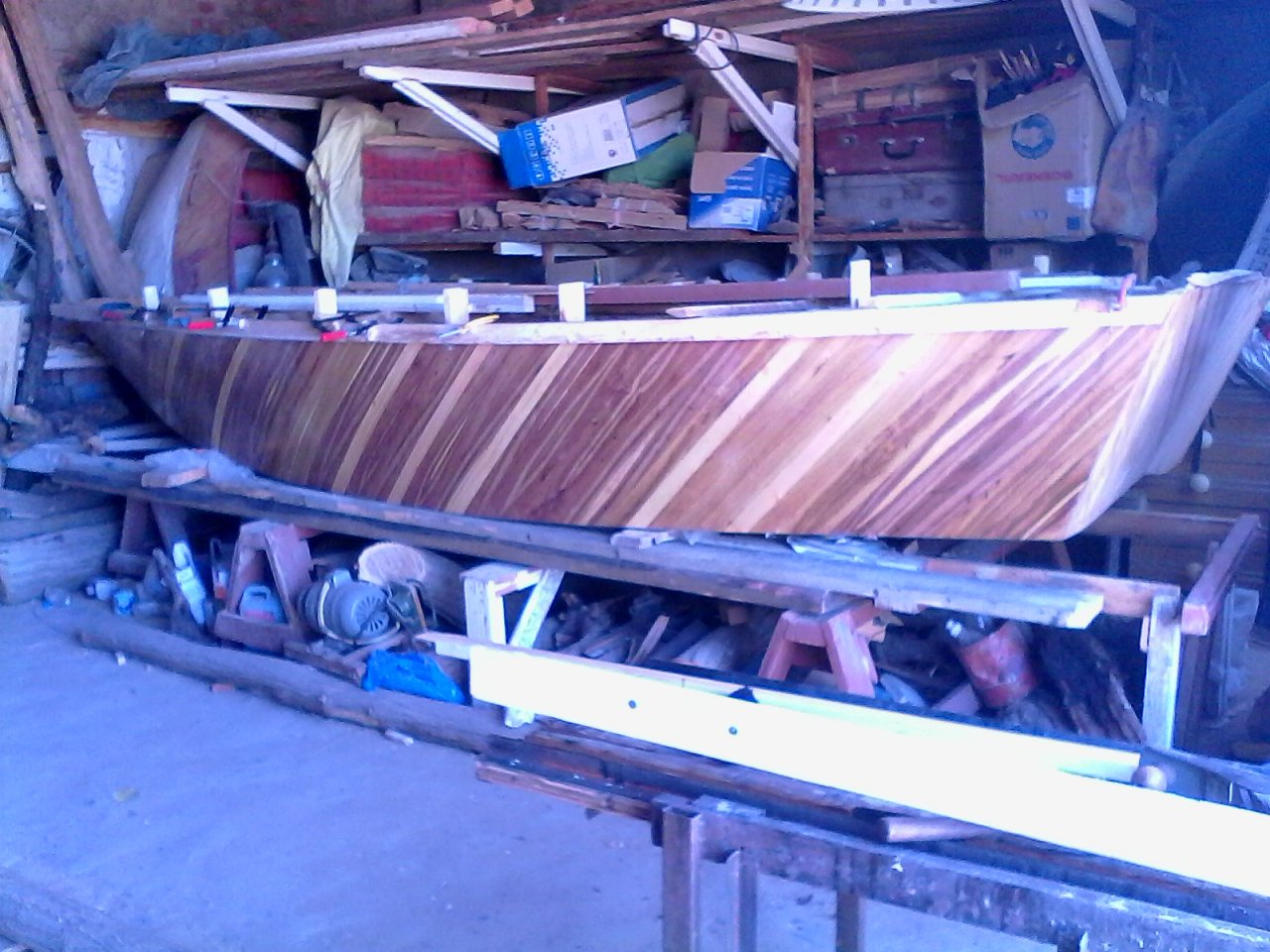

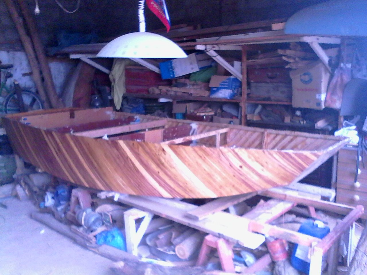

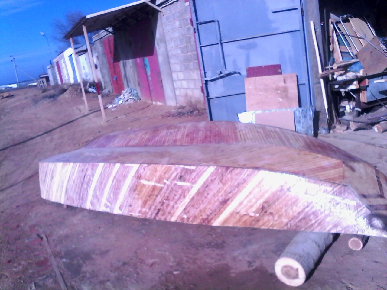

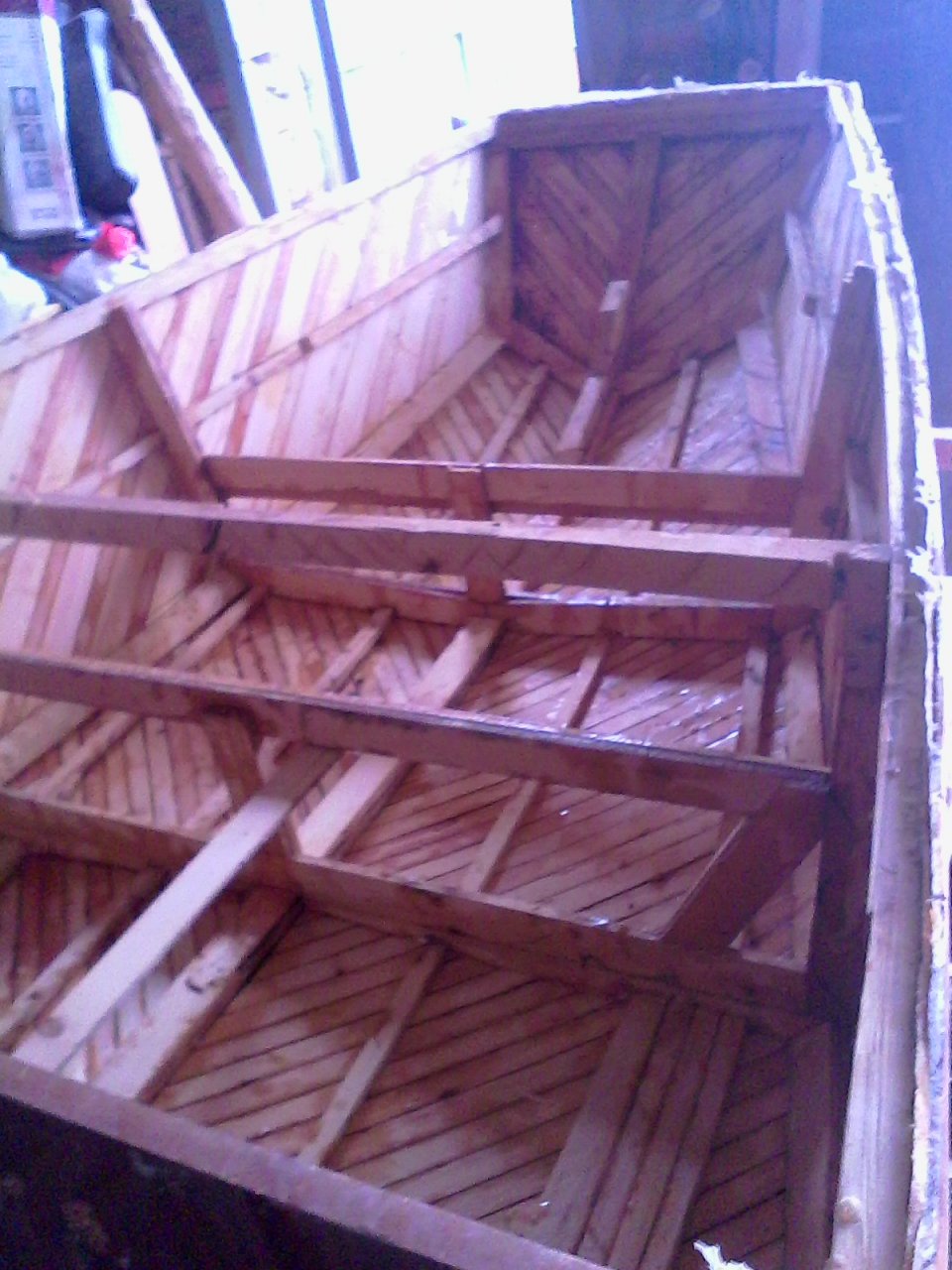

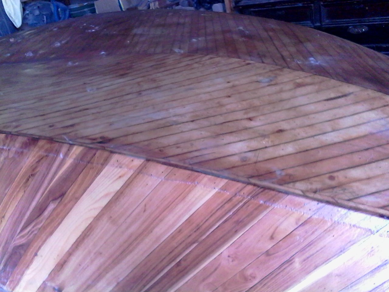

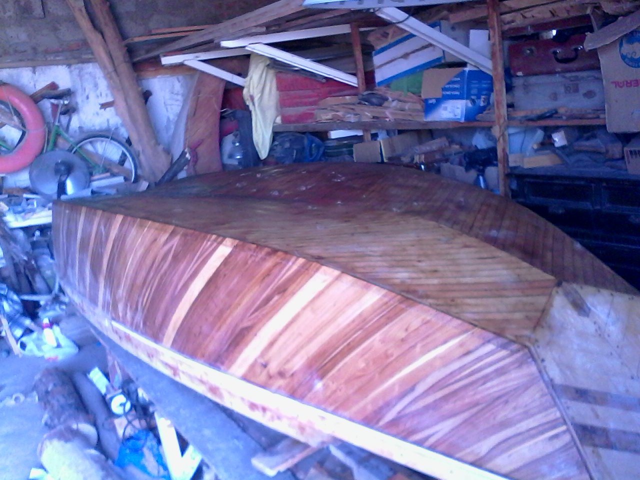

Спасибо за интерес к теме и за помощь. До результатов труда-испытаний еще объемный планширь, стеклопластик на днище и лак на борта снаружи, пропитка, блоки плавучести, стлани внутри. Кронштейн для мотора, парусная оснастка.

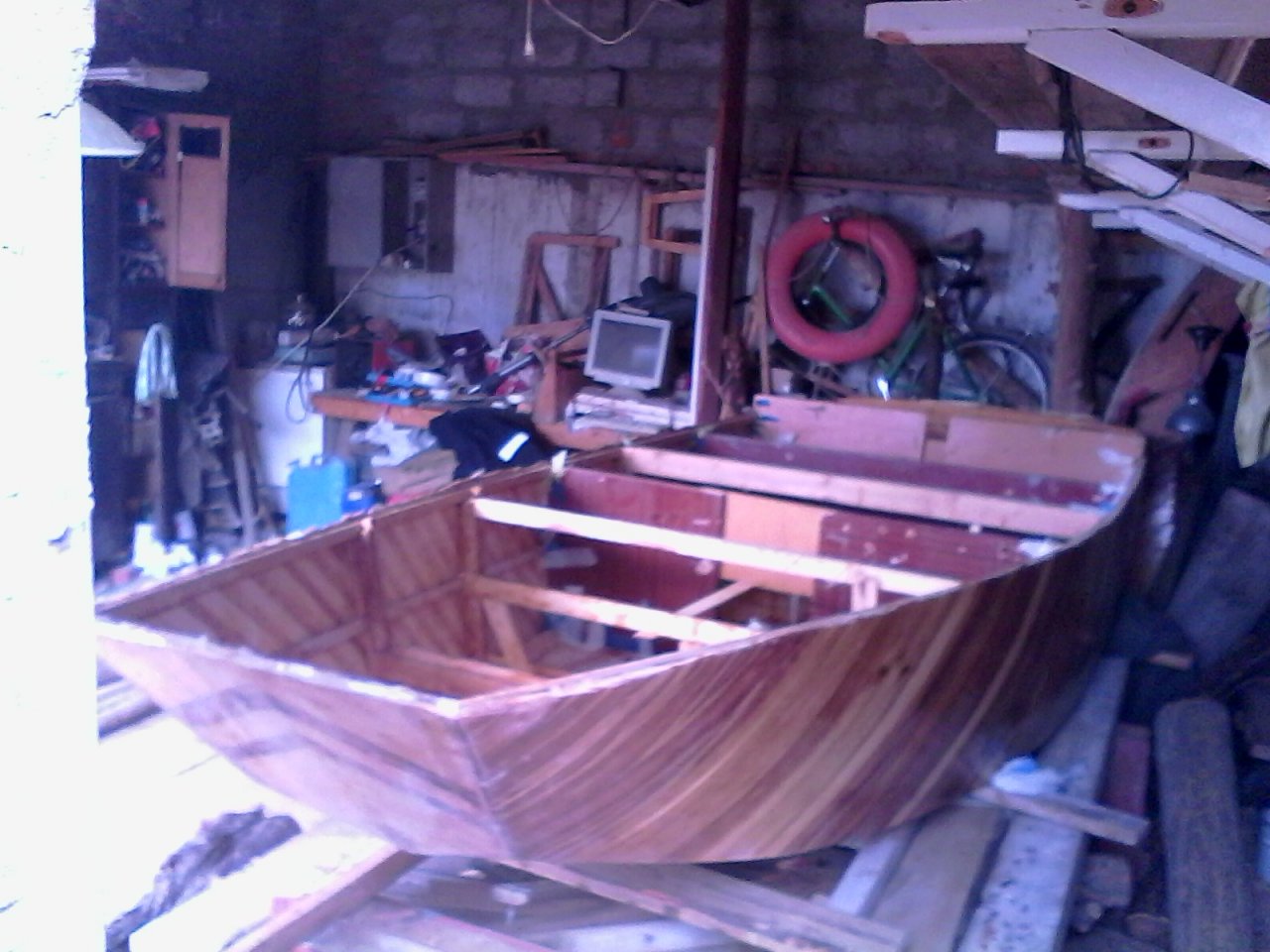

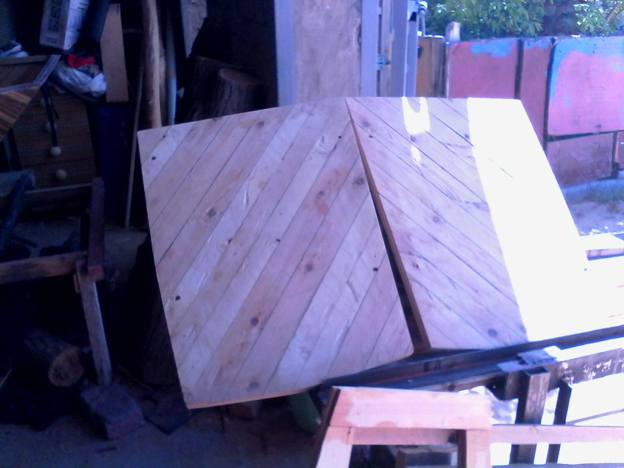

На фото корпус основного блока. Днище-лиственница 2 слоя 4.5мм. На бортах сосна и лиственница 4.5мм-один слой внутри. Снаружи 4.5 мм слой акации.

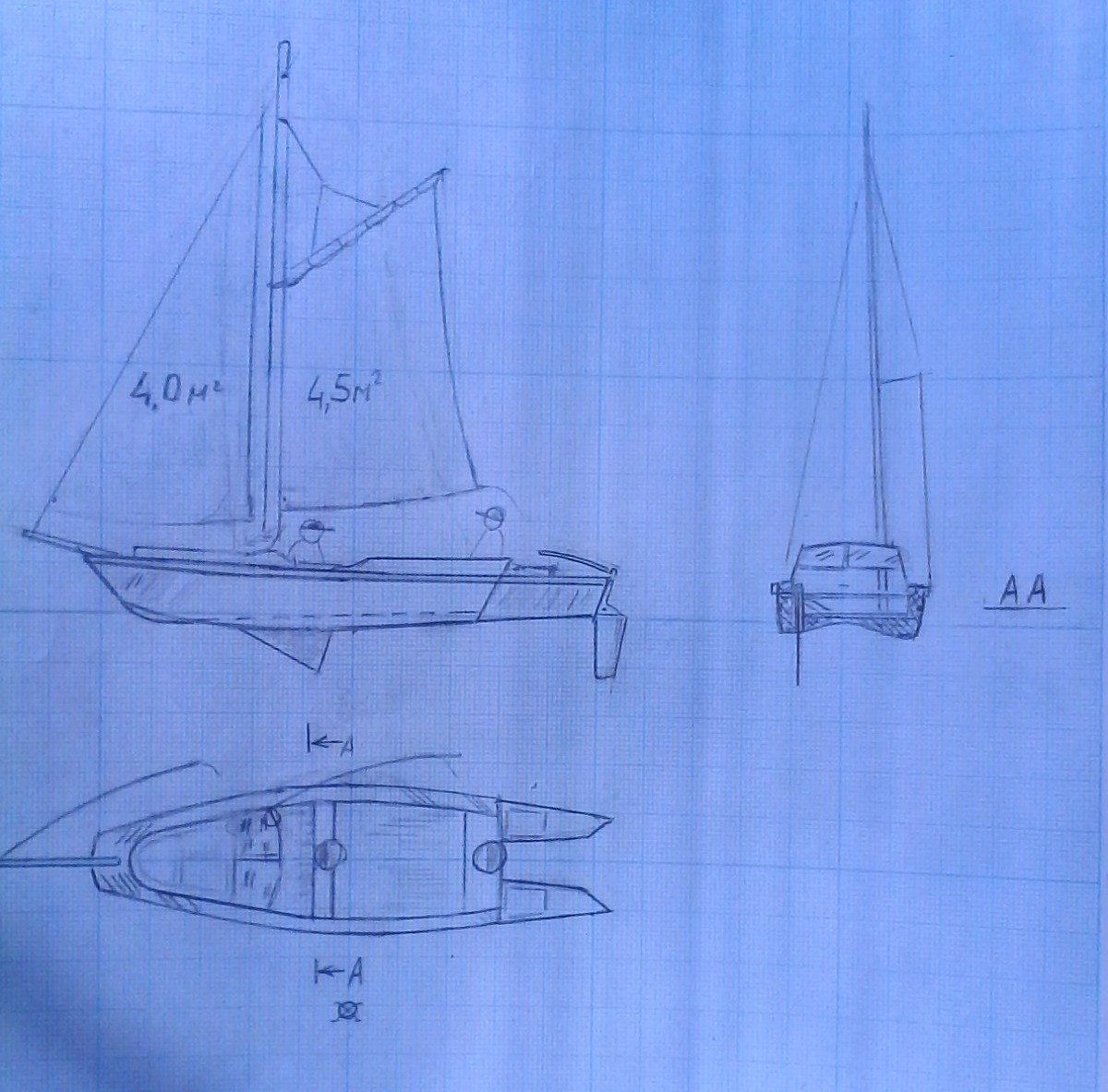

Всем привет! У меня наблюдается редкий случай! Лодка не достроена, а видео и хорошего качества уже, похоже, имеется.
Главное слово все-таки похоже. Почему же? Рассмотрим общее лодок Трифон 5.3 и Изибоат.
Обе лодки моторно-парусные тримараны.
Обе открытые, беспалубные.
Обе лодки почти плоскодонки-со всеми плюсами и минусами. Изи обводами кормы похожа на Романтику.
У обеих есть, или строится полуоткрытый колодец для подвесника в корме.
Теперь отличия (складную конструкцию не рассматриваем- она очень оригинальна и на любителя, гидродинамика плачет...).
По обводам немного похожи (плавучестью) только носовые части.
Трифон 5.3 больше подходит к водоизмещающему и переходному режиму плавания. Из-за подъема батоксов и всех транцевых плит(с возможностью регулировок) в корме, удлинения корпуса (5.3х1.43), седловатости ЛБ.
Тр5,3 имеет острую скулу, что мешает поворотливости при быстроходных режимах, но значительно увеличивает сопротивление дрейфу при движении под парусами.
Тр5,3 в корме-тунельный катамаран.
Разница в материалах определяет разницу в эстетике, стиле и даже типе парусов.
Выводы- лодки разные. Даже без учета других трансформаций Трифона.

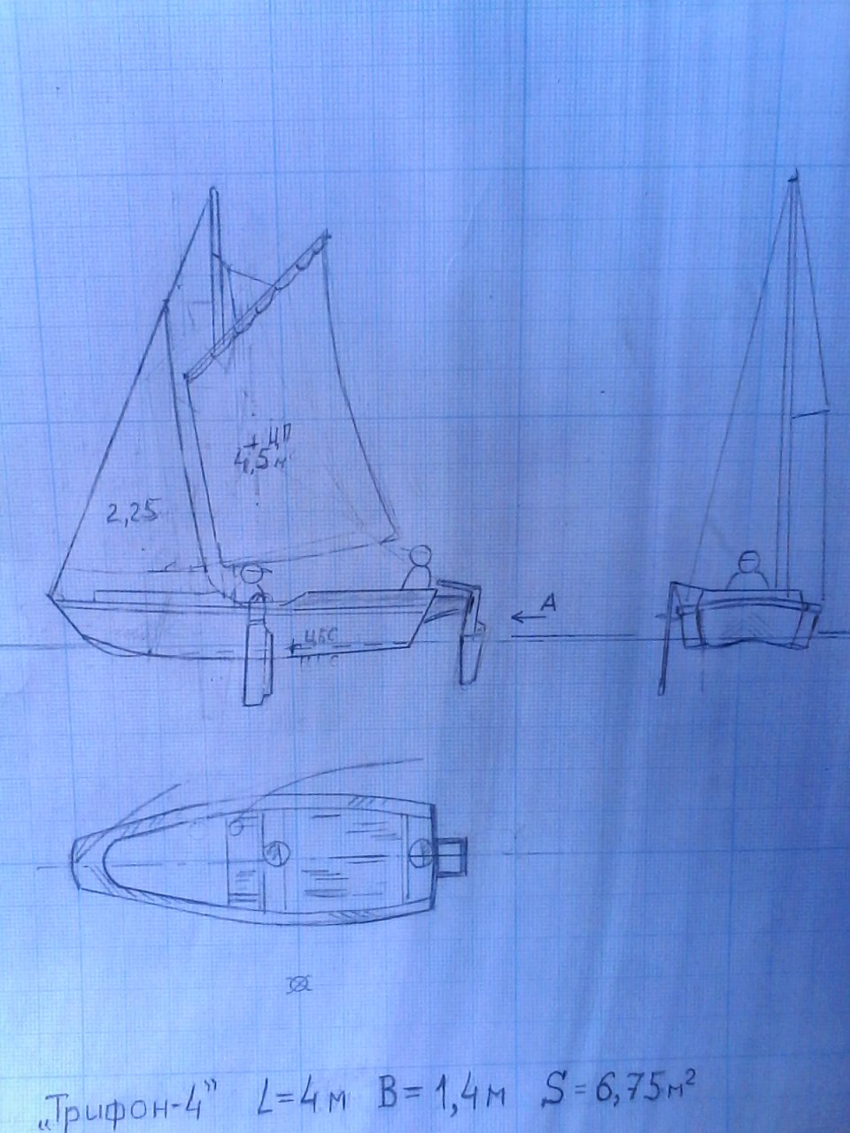

-Не хватает эскизов Тр5,3. Добавлю на днях.
Всем удачи!

Здравствуйте форумчане! Показываю, что обещал, т.е. доп. информацию. Простите за графику. Фото 629-Трифон 5.3

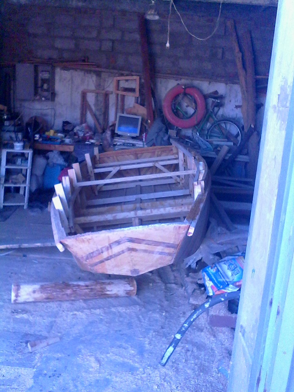

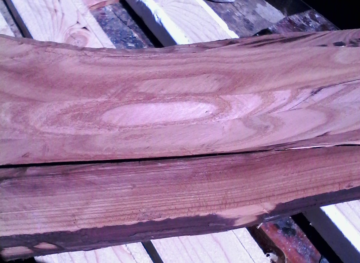

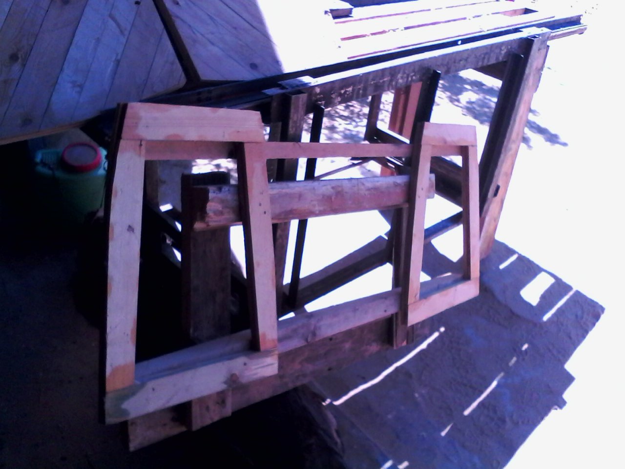

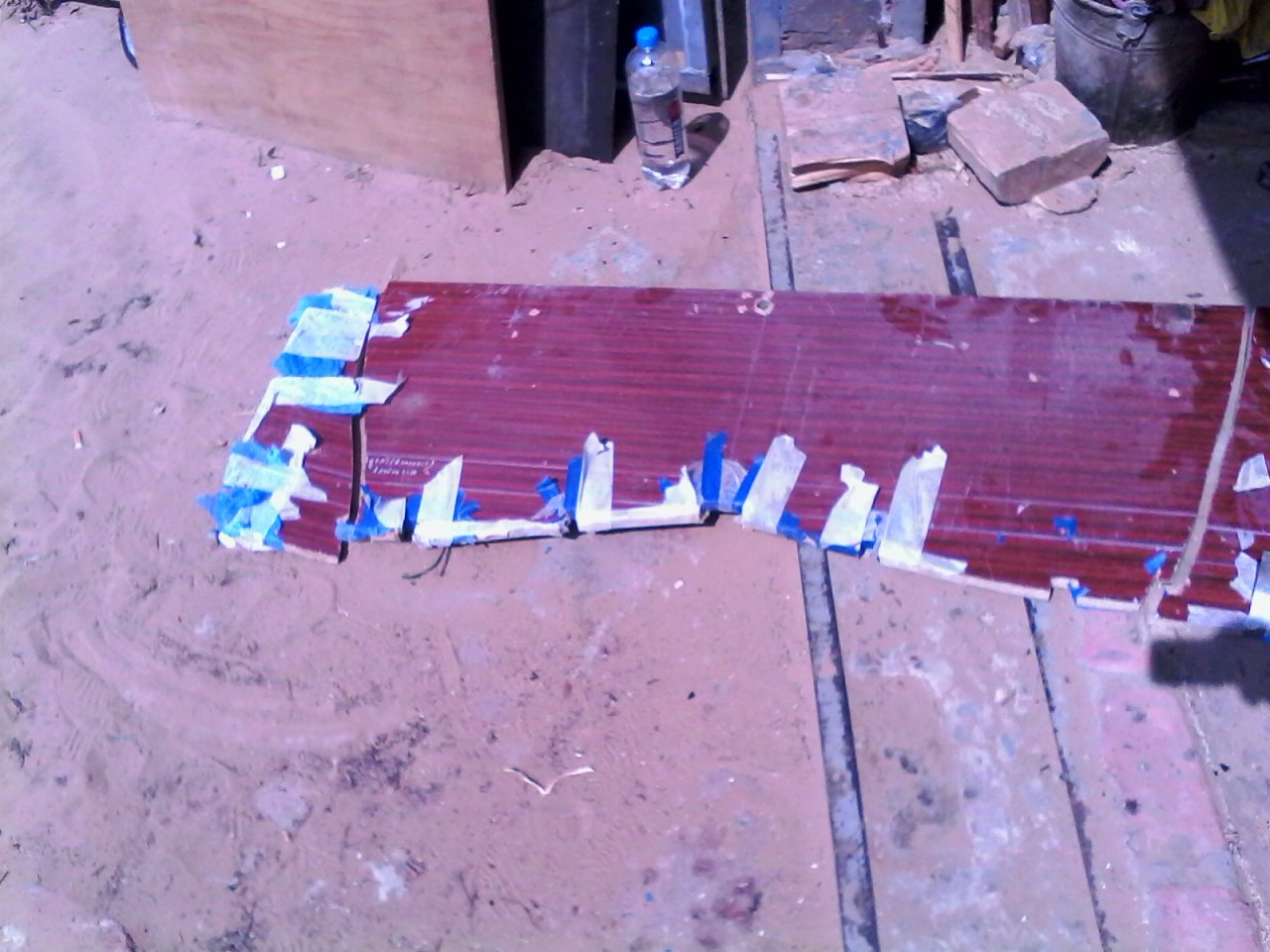

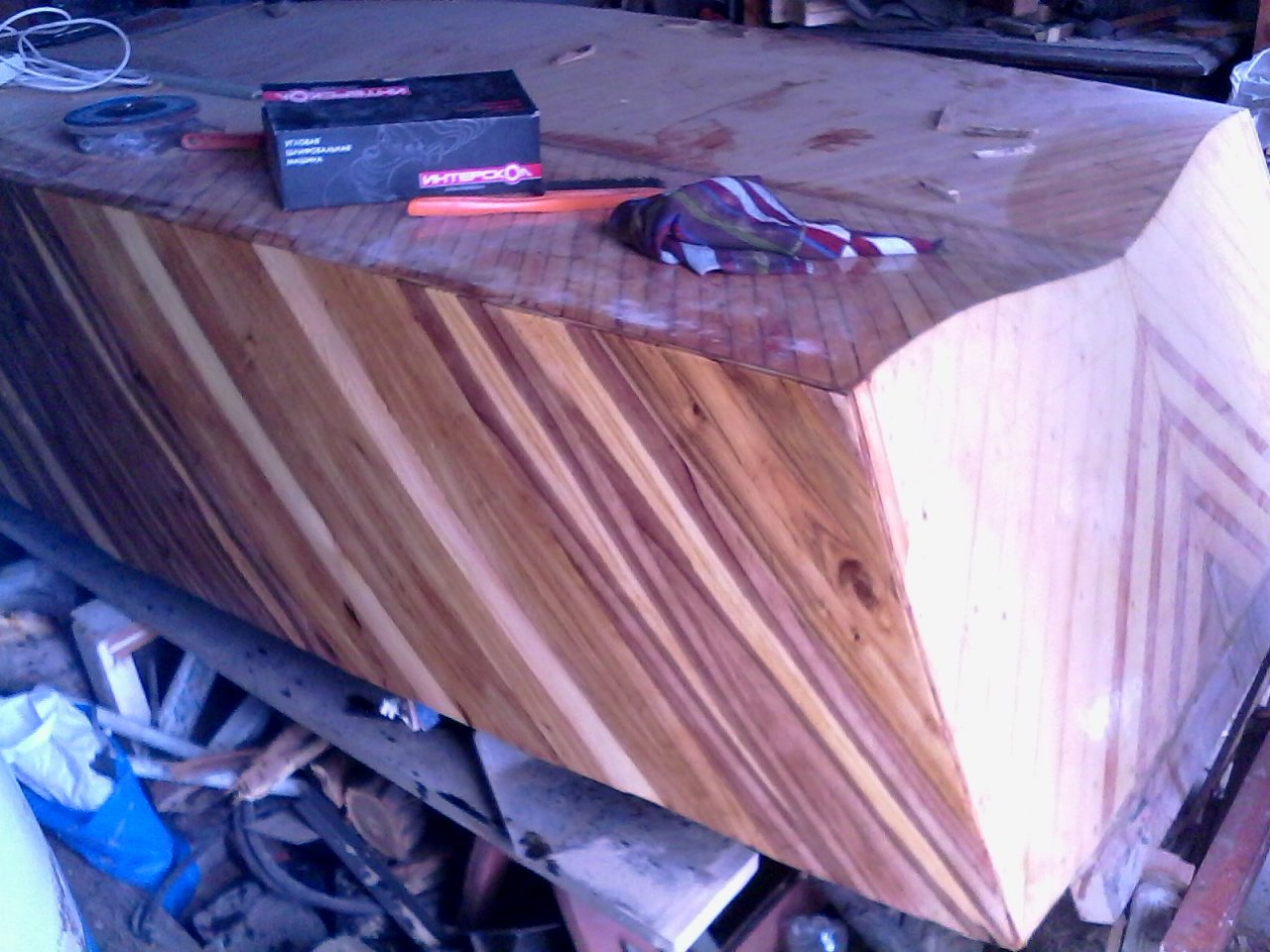

Привет всем! Спасибо за внимание! Не много вопросов что-то... Хвалить меня не обязательно, критиковать полезно. Голова лучше работает, может проект лучше осмыслится и правильней пойдет к результатам.
Пояснения:
-747 -брусочки лоха серебристого. Для уток и т.п.
-754,751 -чинары, для души
751,757 -детали приставок
762 -лекало(врем. шпангоут) после демонтажа-выламывания, по литературному
763-пропил, облегчающий съем
773,770 -лекала сняты. Постоянные шпангоуты ставятся.

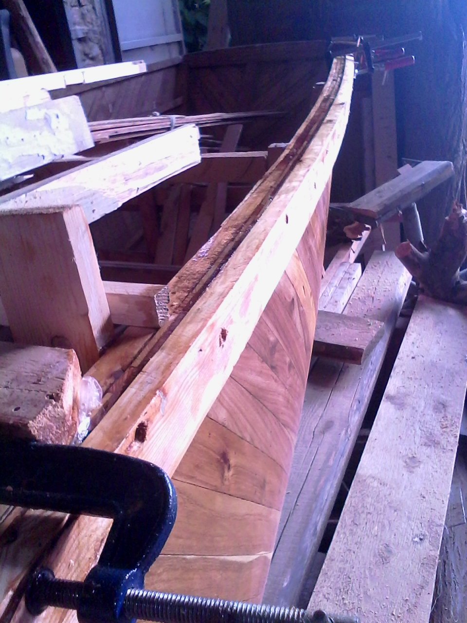

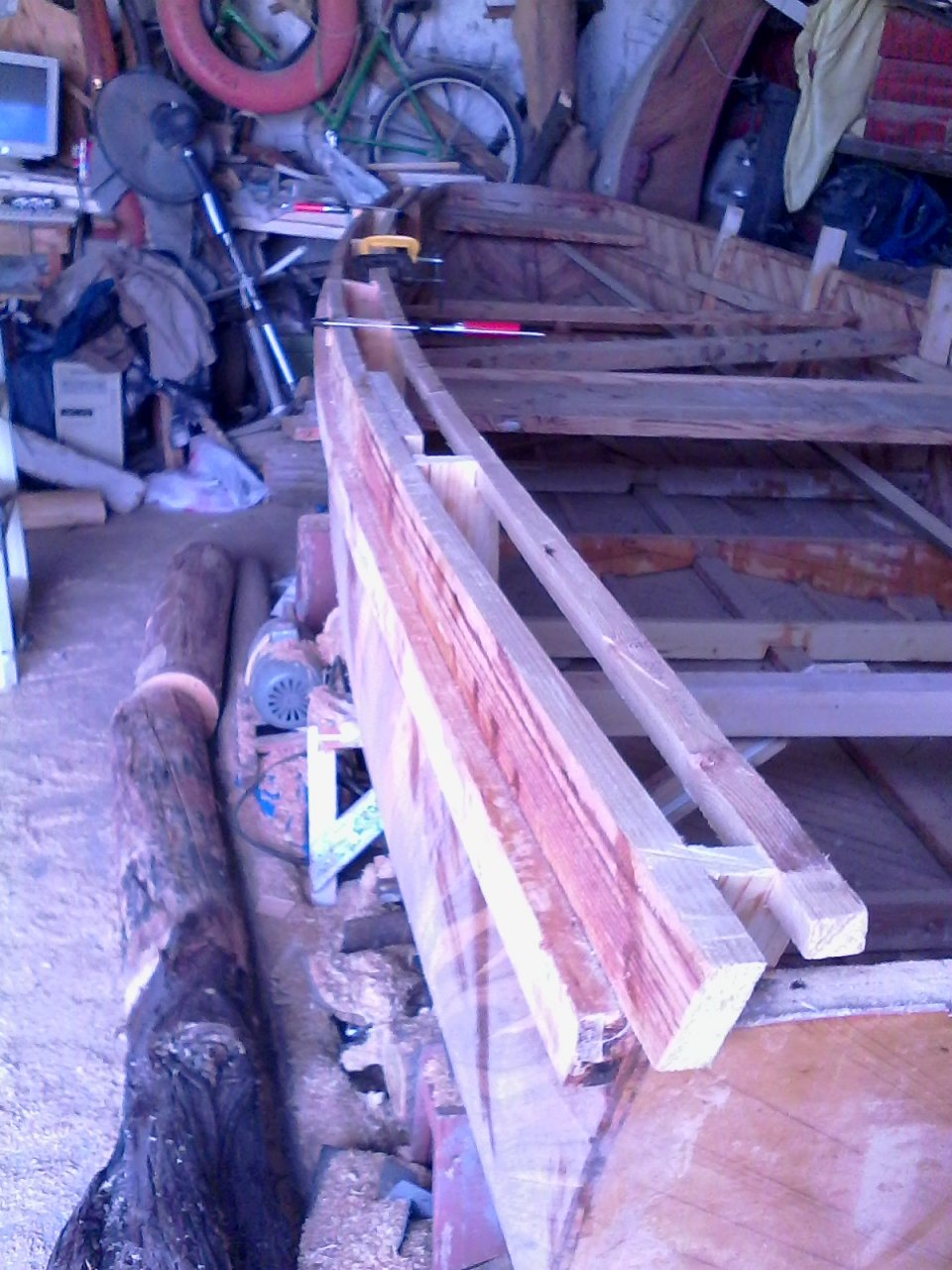

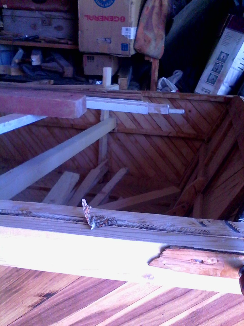

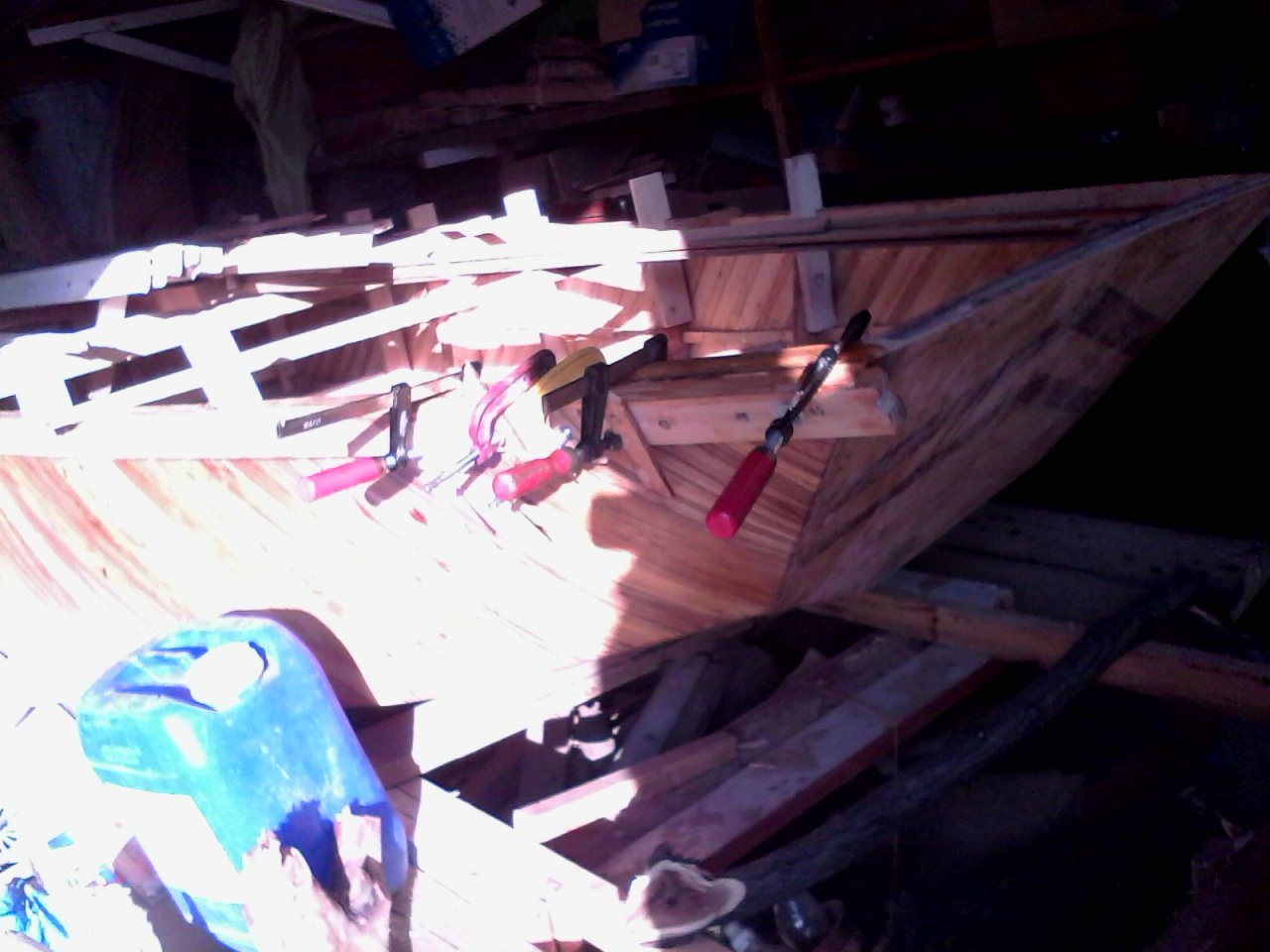

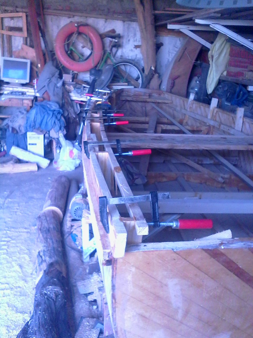

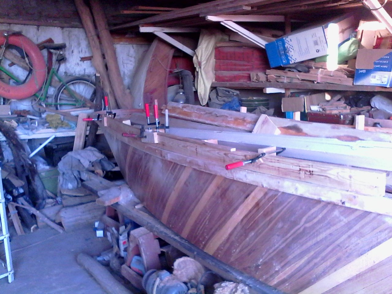

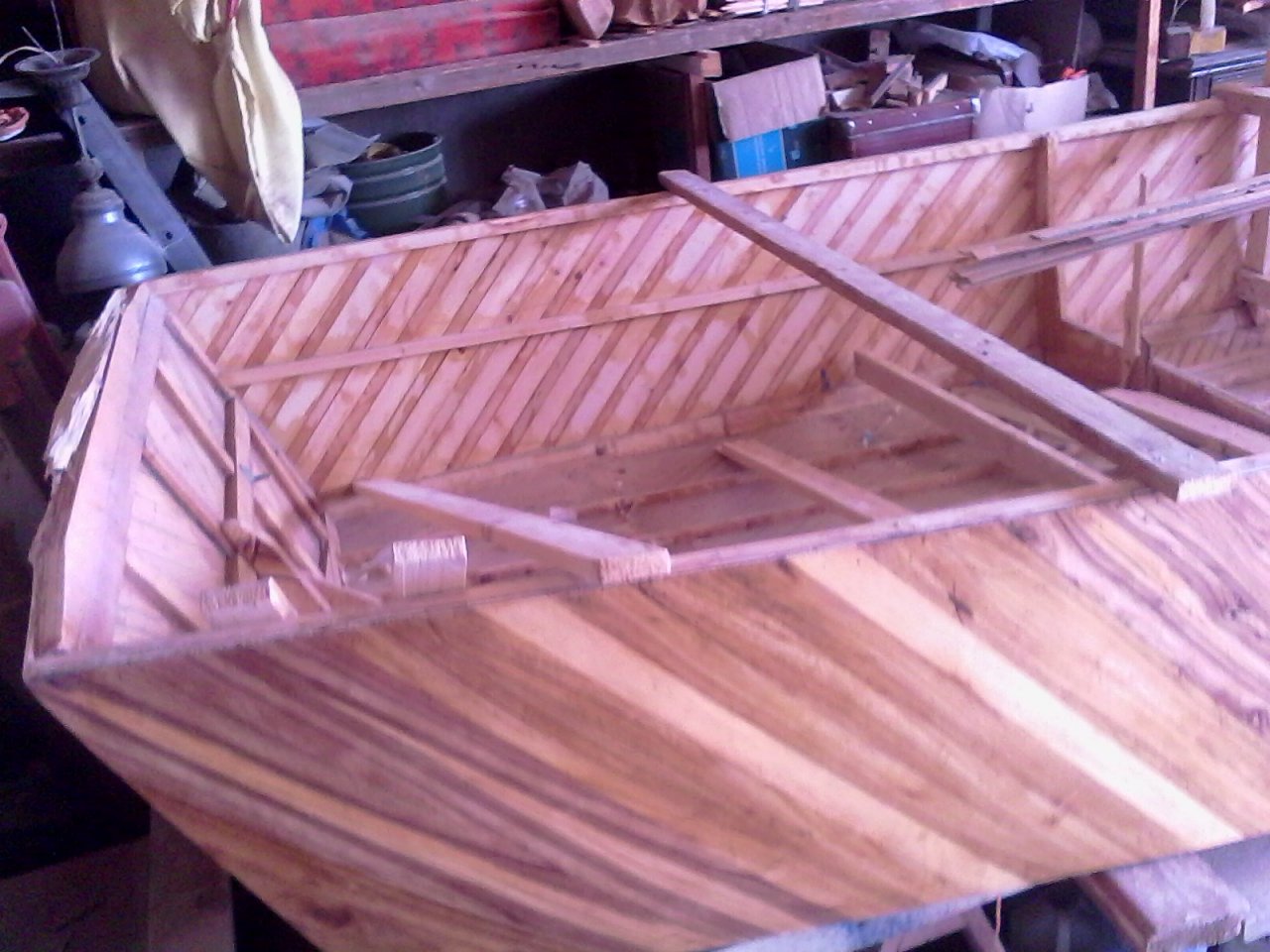

Привет всем! Спасибо за внимание к теме. Расскажу о подвижках в постройки своей нестандартной лодки. Сечения элементов подобраны для лодок до 7 метров. И для мотора до 25лс. Так как проектом предусмотрено удлинение лодки до 5.3 или до 7 метров .
Пояснения к фото:
784,785,787 -привальник наружный 40х20
790-топтимберсы шпангоутов 60х20 (и флор-тимберсов) т.е. всех ветвей. Выступают выше борта т.к. стлани на неровном днище высоко получились. Бортовая качка ожидается выше средней и чтоб по-комфортней стало увеличил борта на 100мм. Борт выше привальников, вероятно, завалю чуть внутрь. Организацию объемного планширя устраиваю по типу мотолодки верфи Аткинс. Для блоков плавучести.
793-вн. привальник 20х20, 2 слоя обшивки 4,5х2, наружный привальник 40х20. Бабочка от жары того...

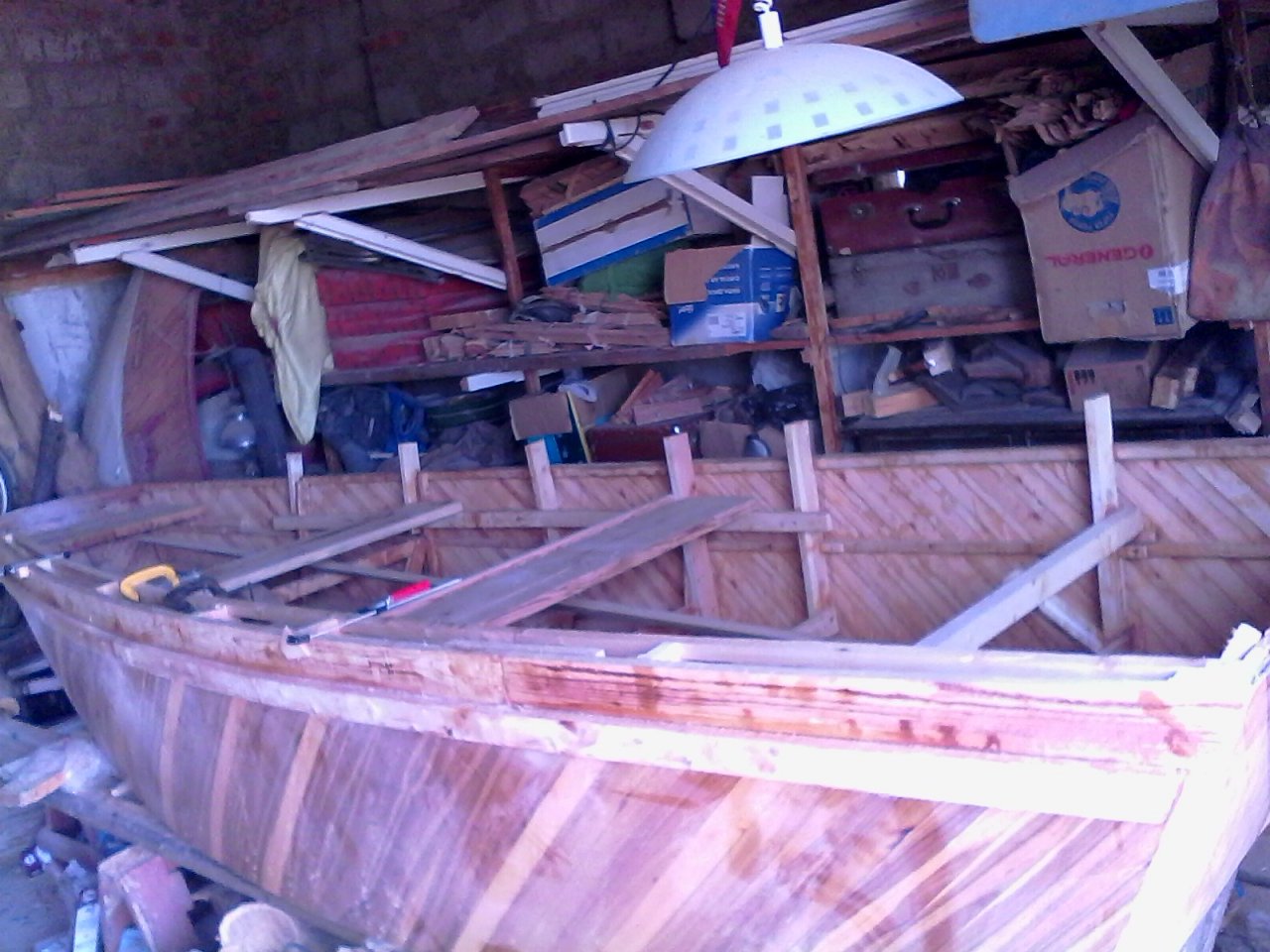

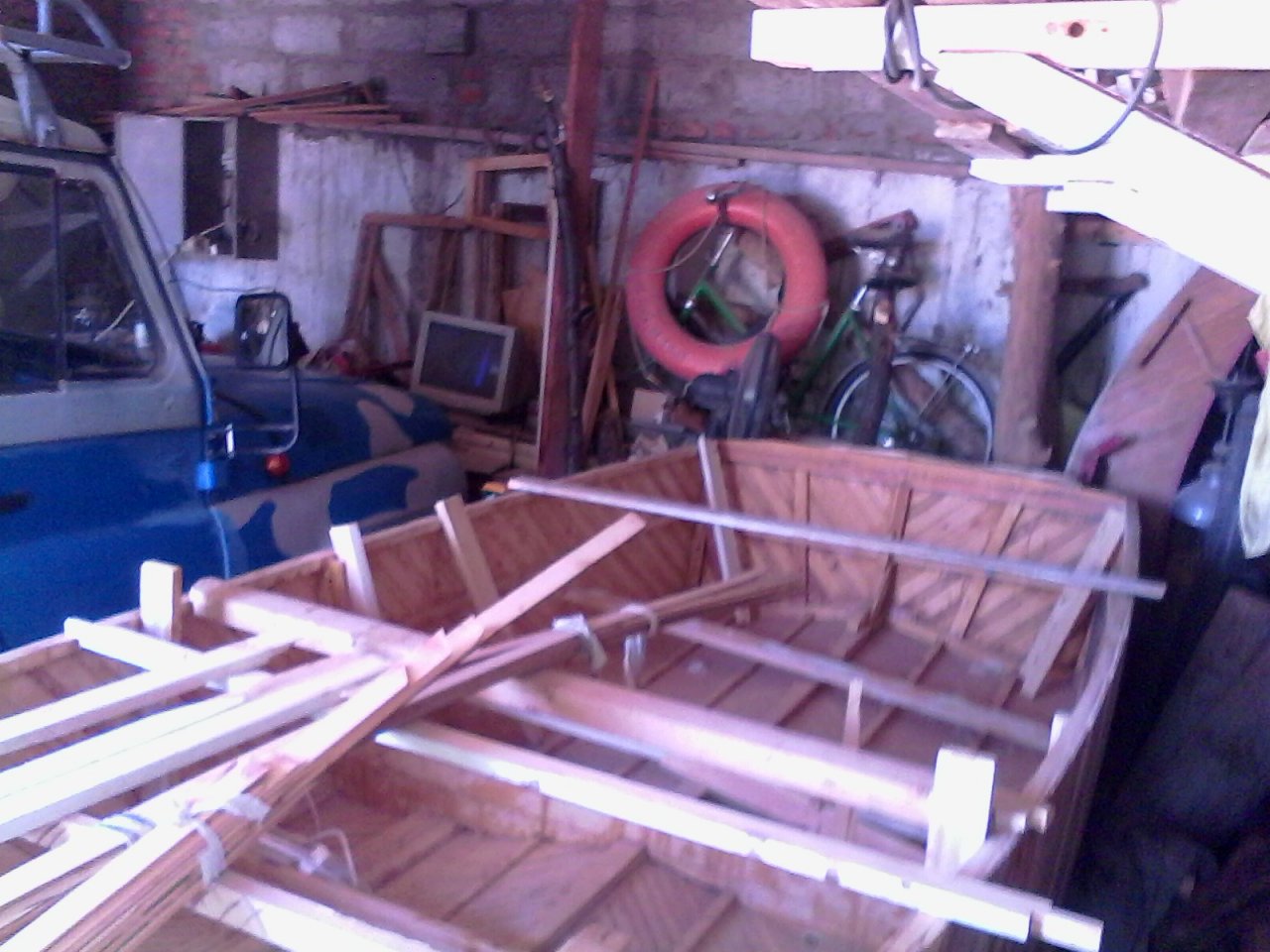

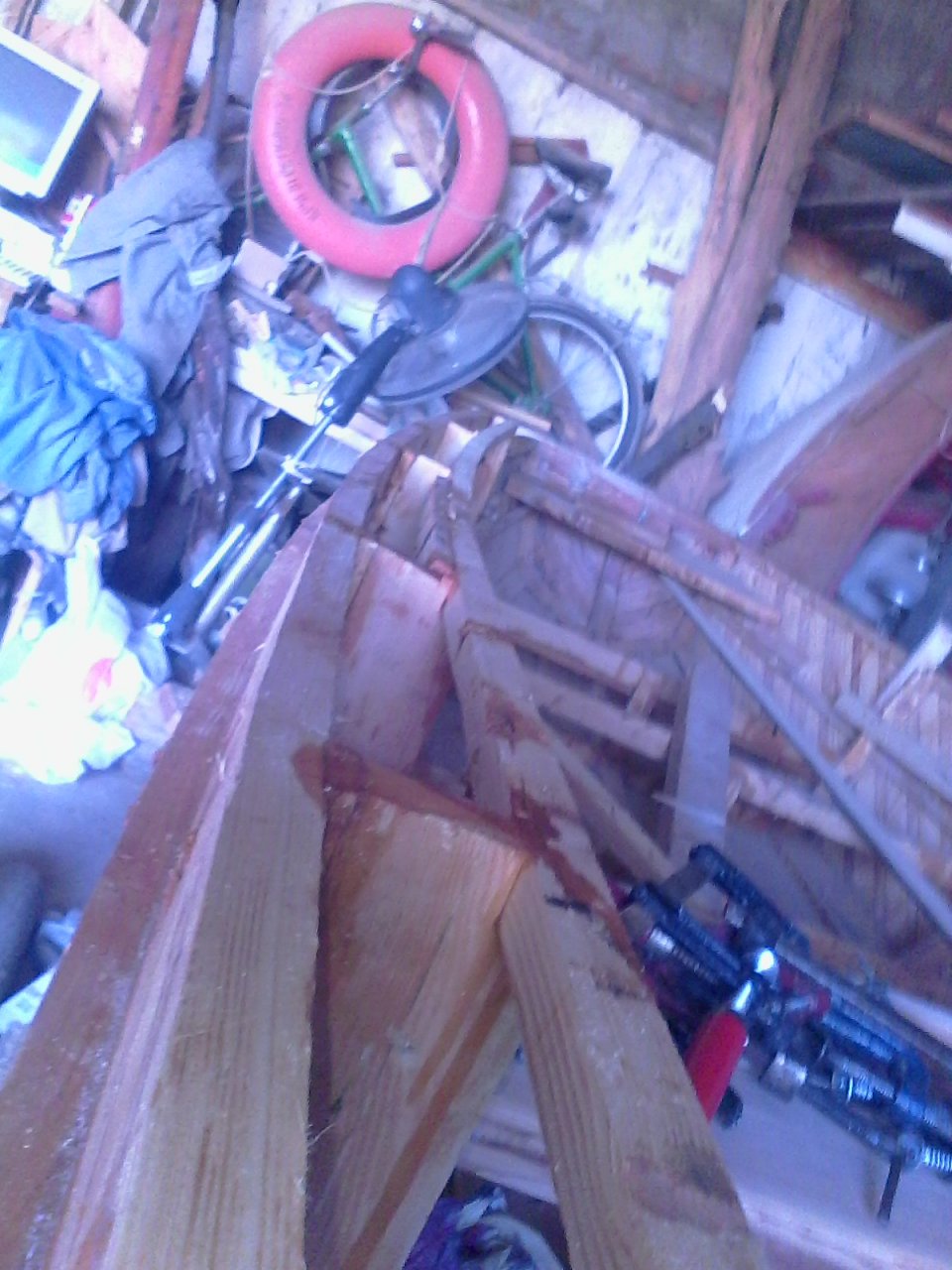

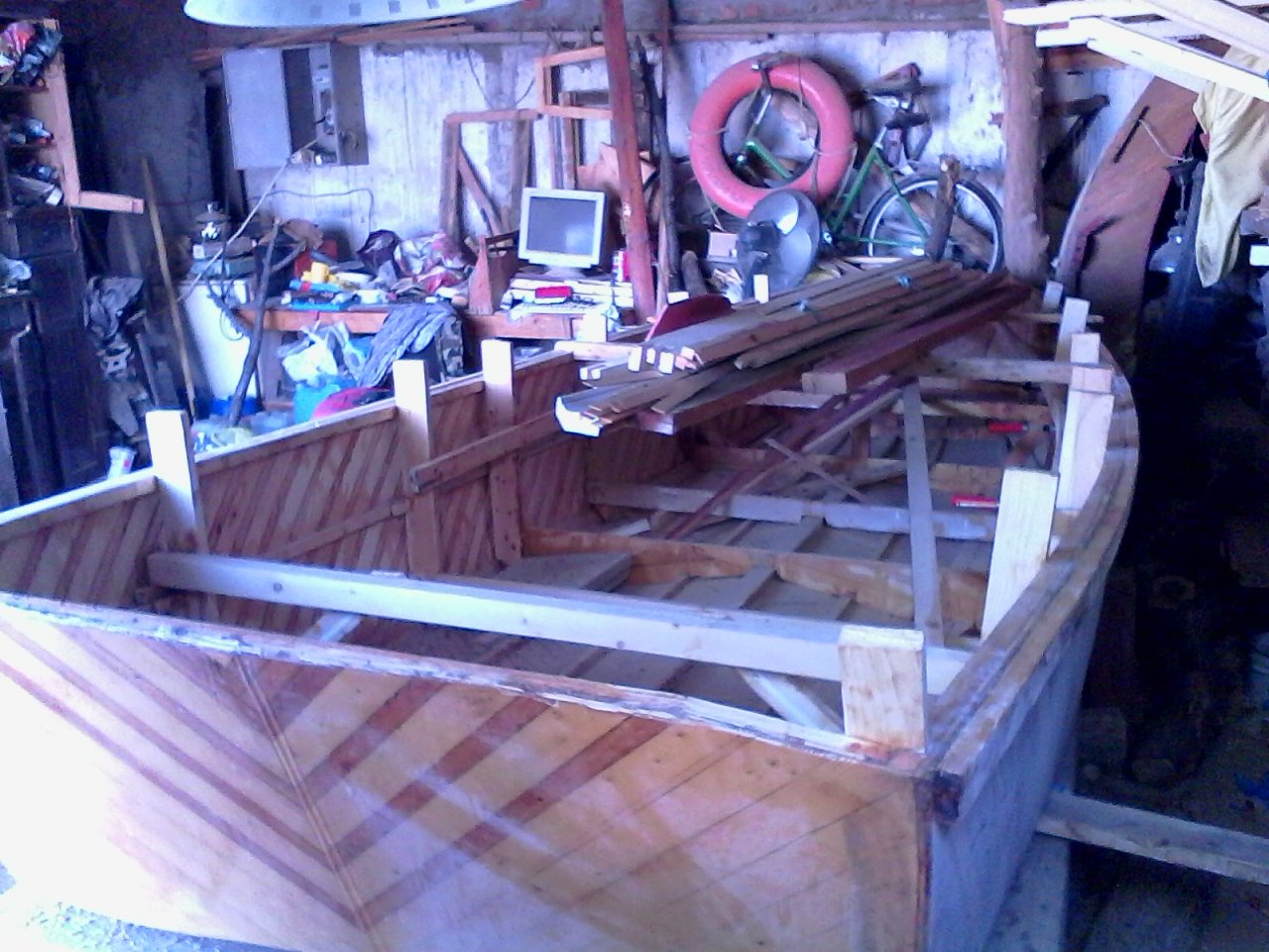

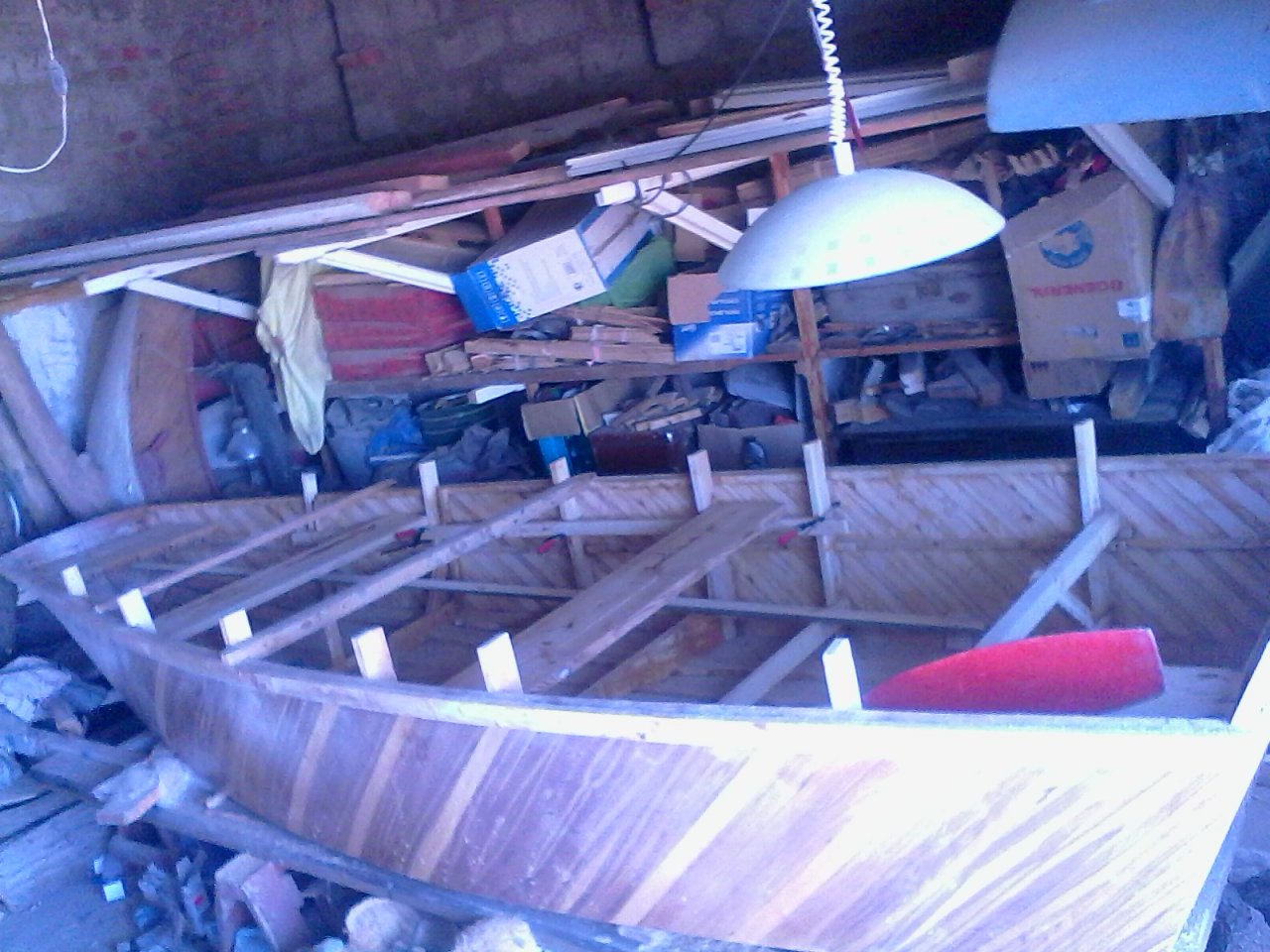

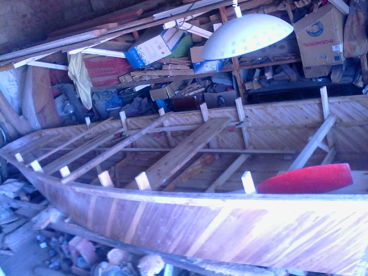

Привет всем! Работа движется не шустро. Посмотрел по фотоистории. Год назад обшивку бортов еще не начинал (материал готовил)
На фото:
804,805 ,812-мошка и строжка банок
811- шпангоуты встроены, бруски для крепления банок вклеены.
823,834 примерка банок (кроме кормовой -нет еще).155577155578155579155582155583

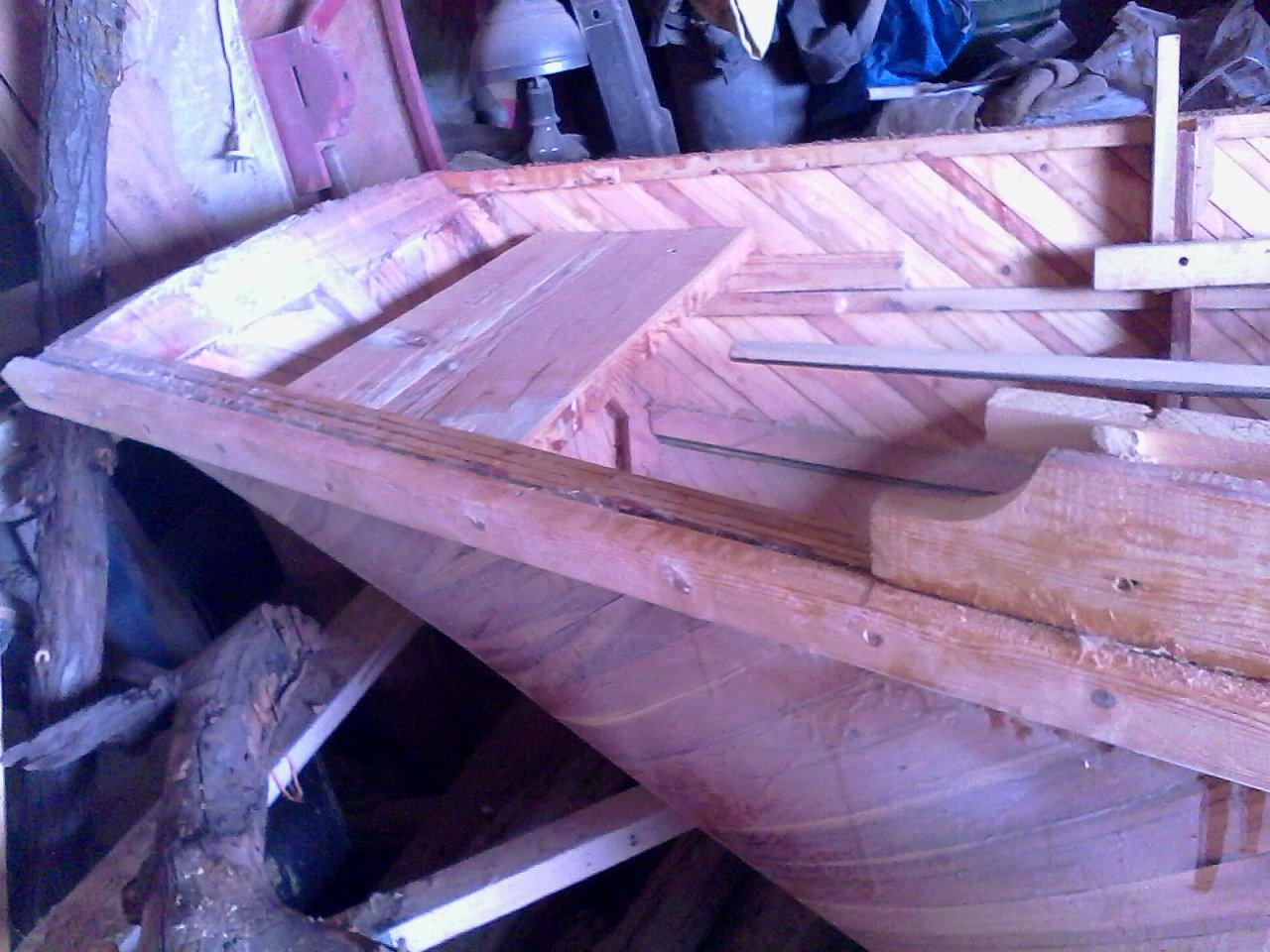

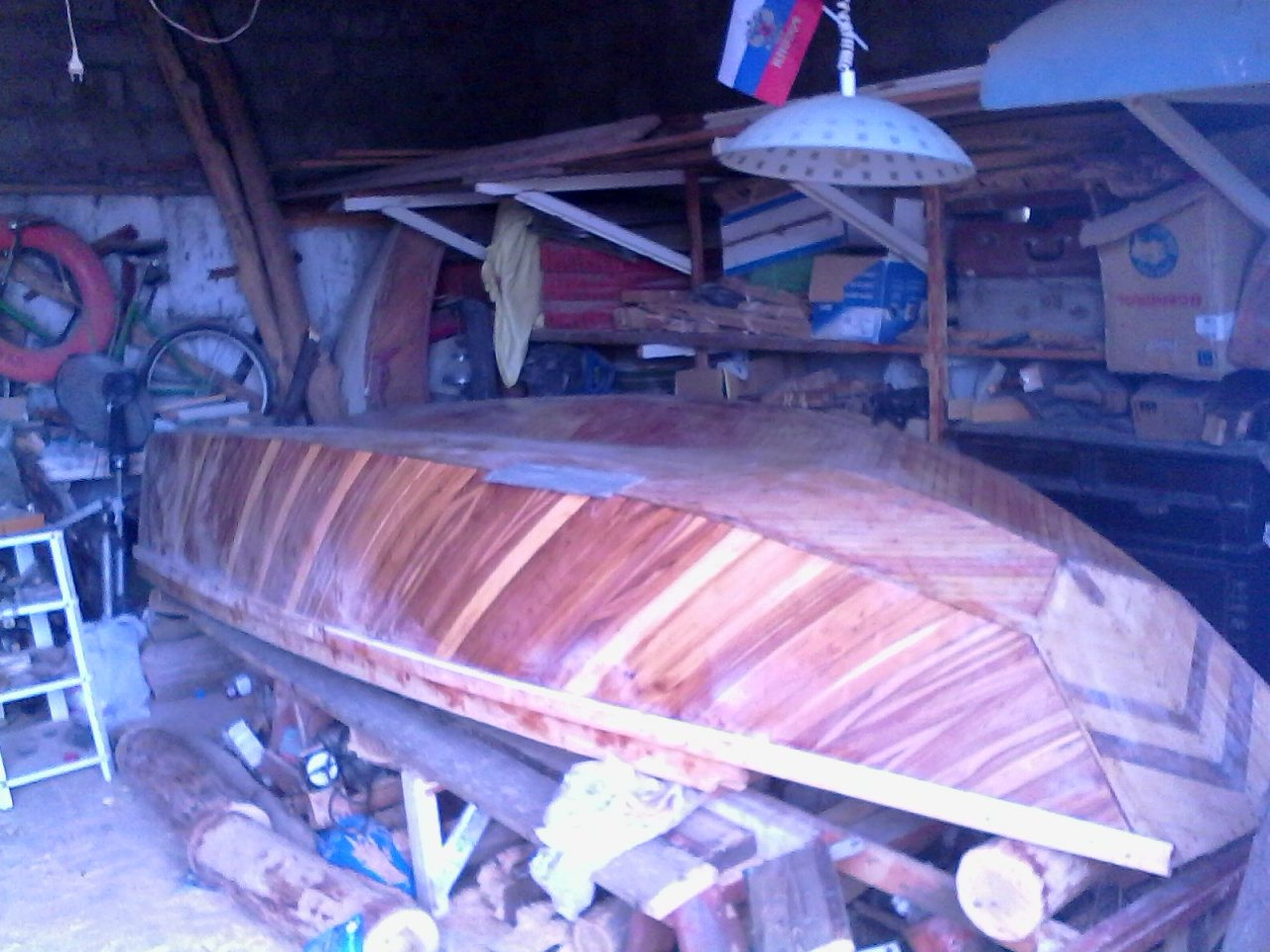

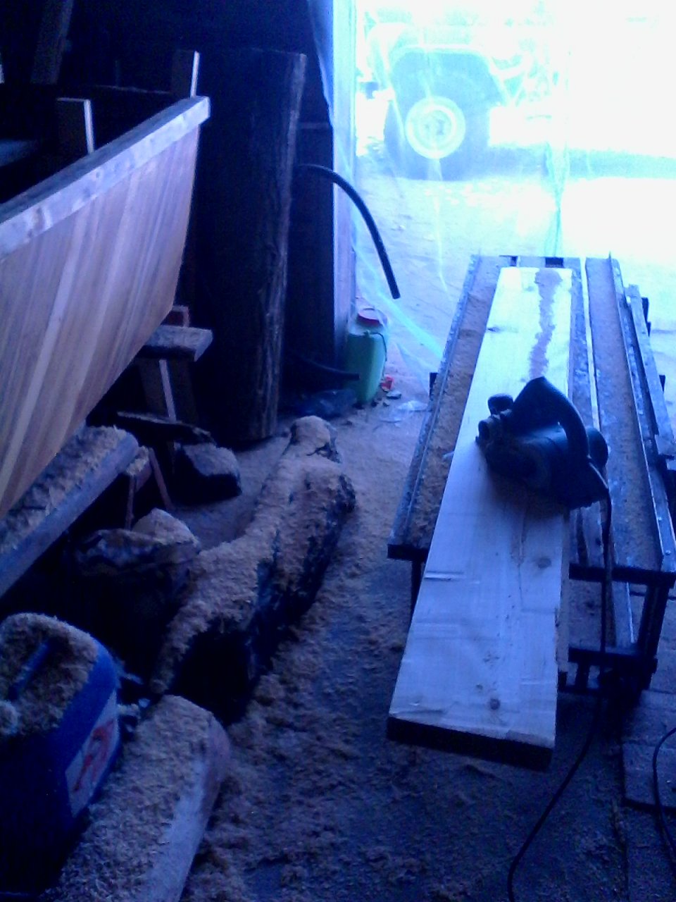

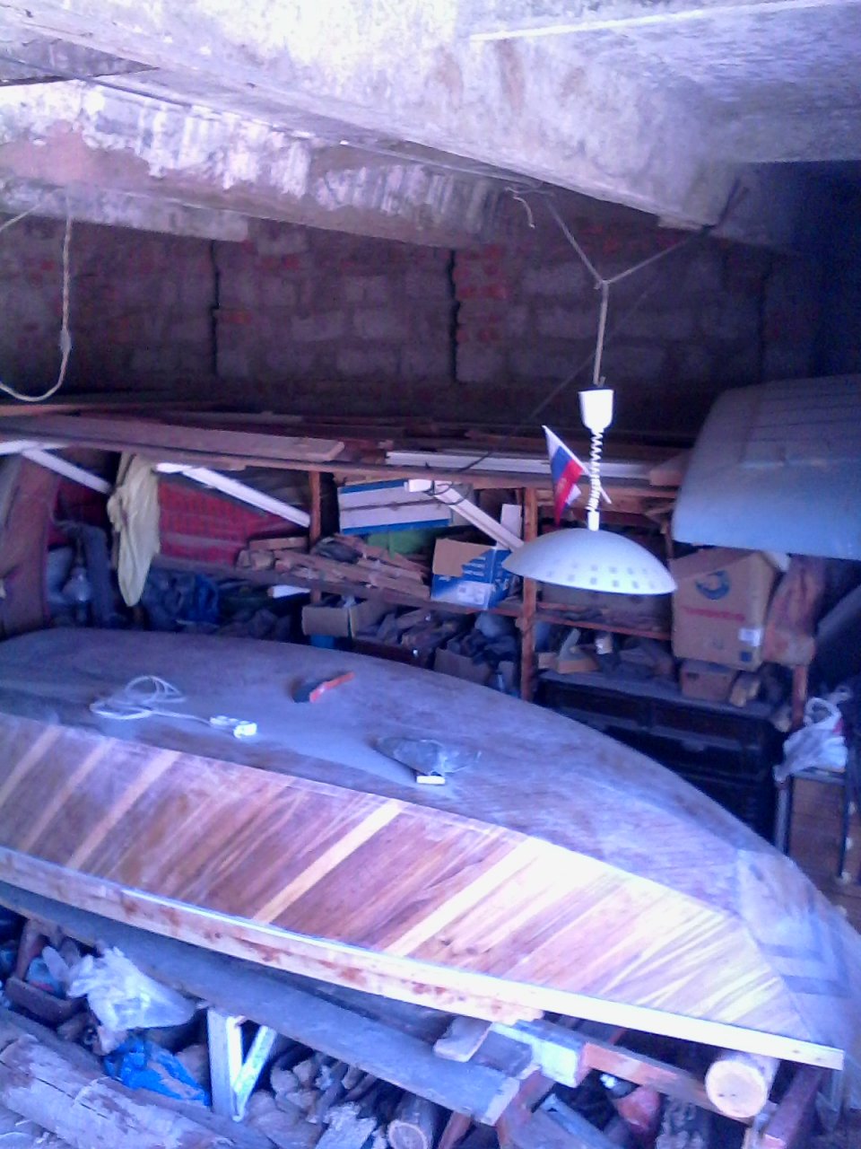

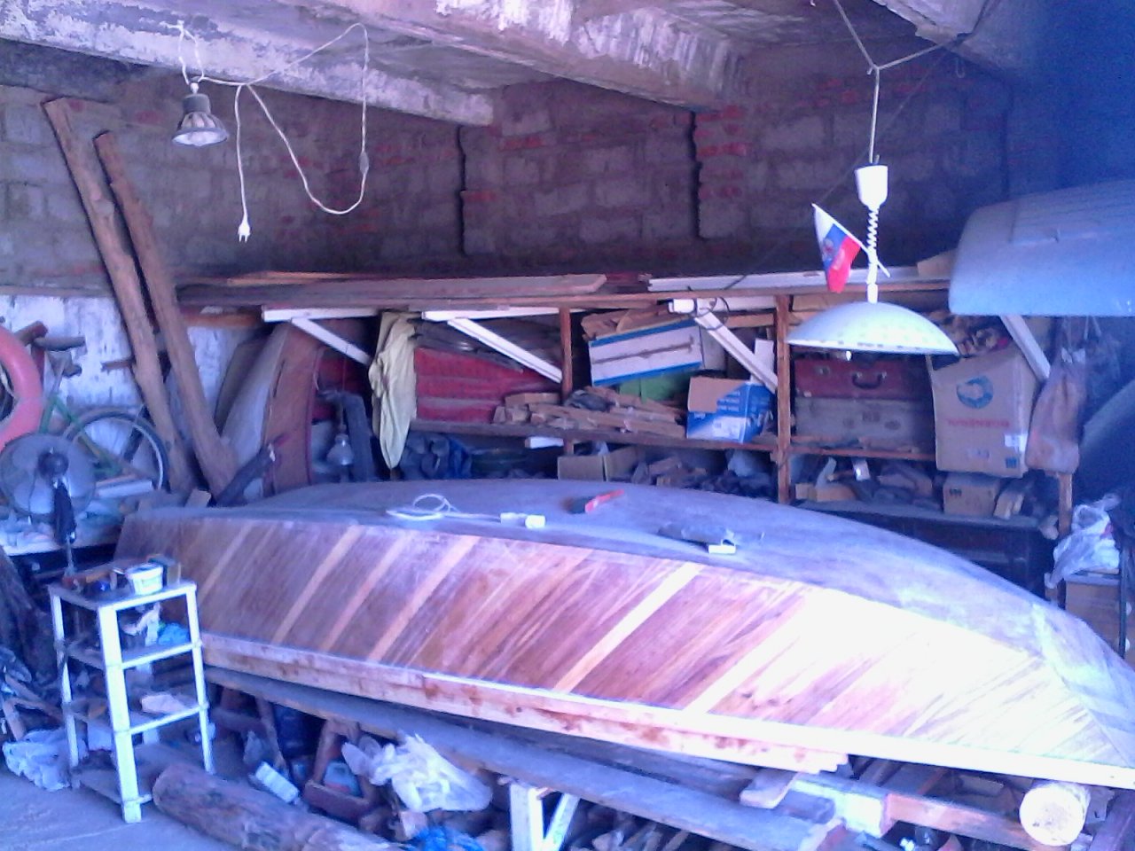

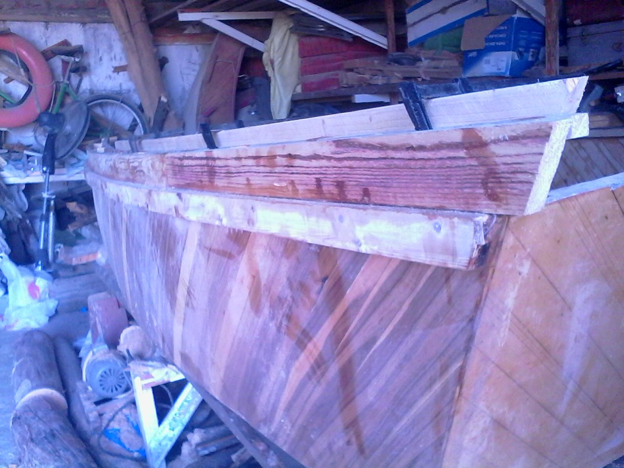

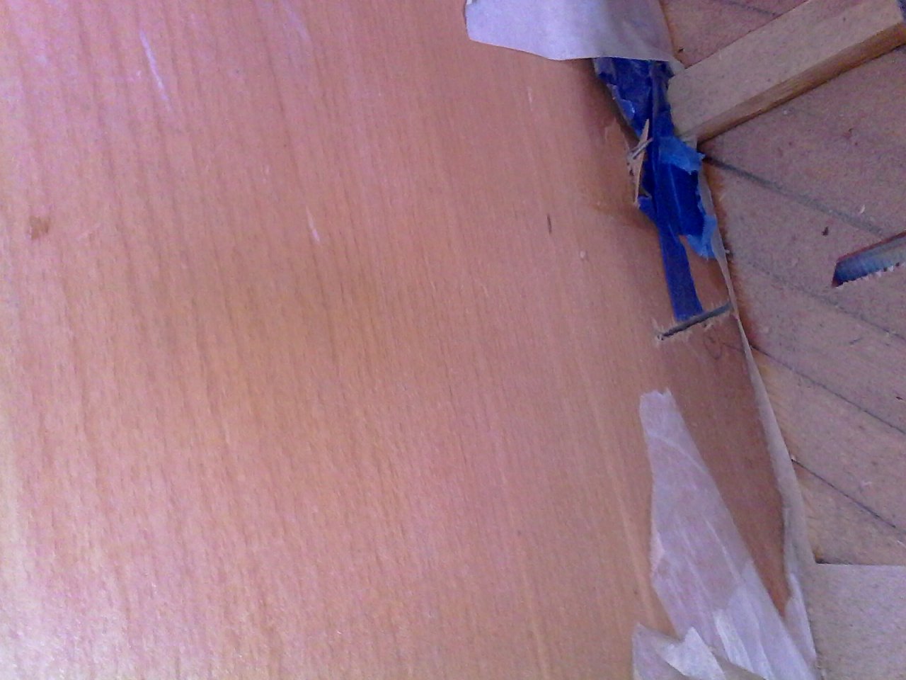

Здравствуйте коллеги! Половину лета (почти) корова языком слизнула.
Немного о продвижении проекта.

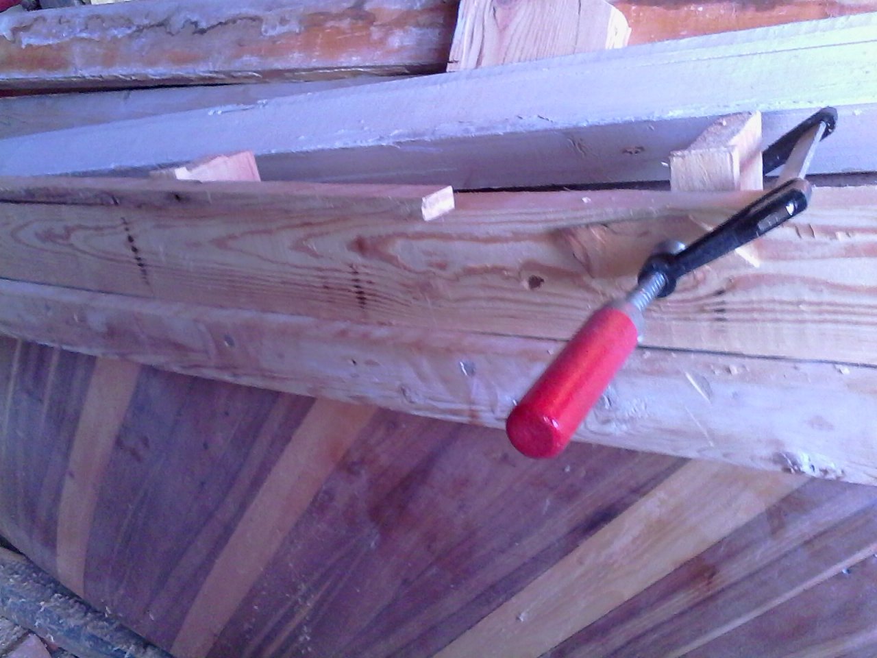

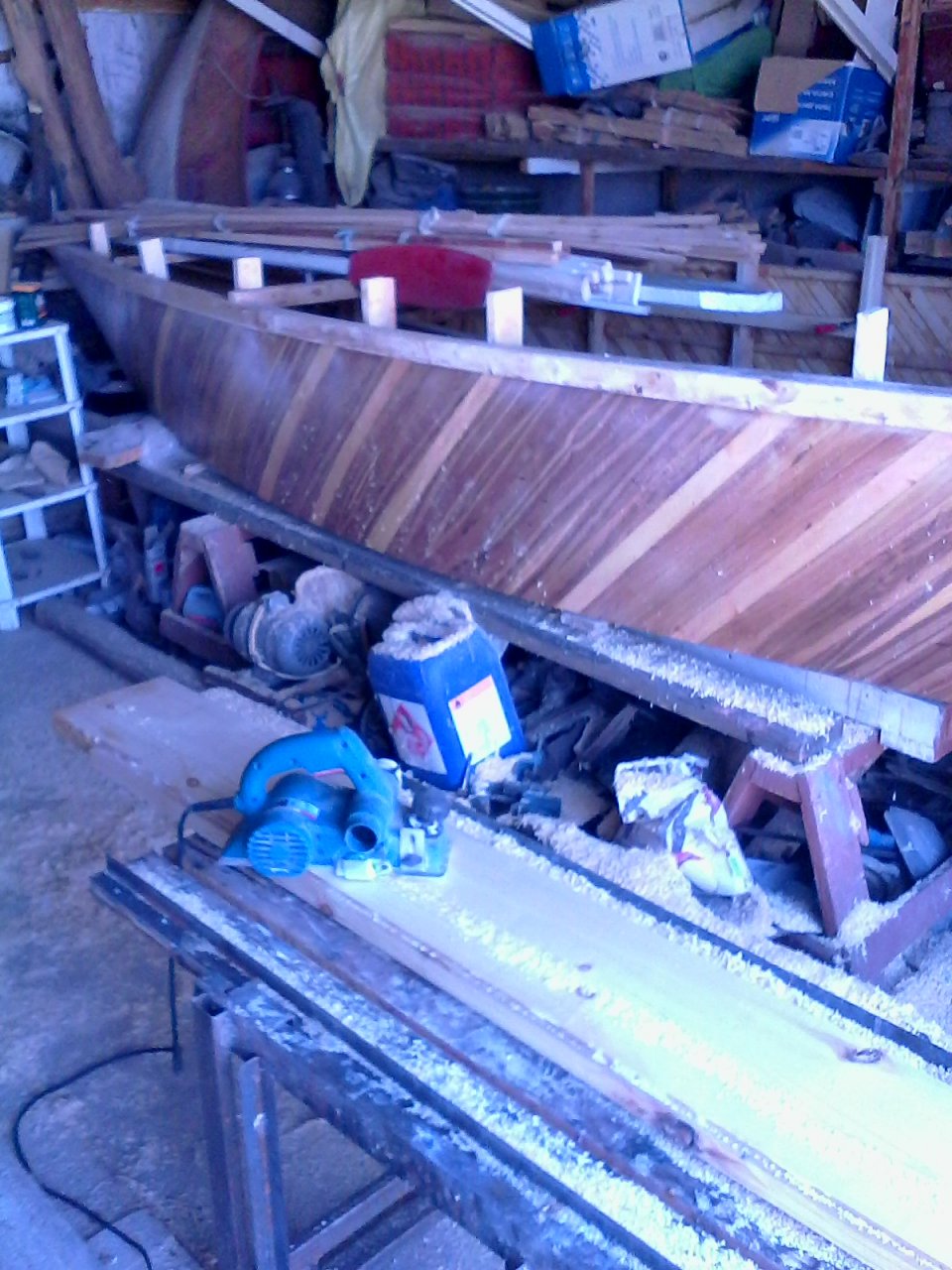

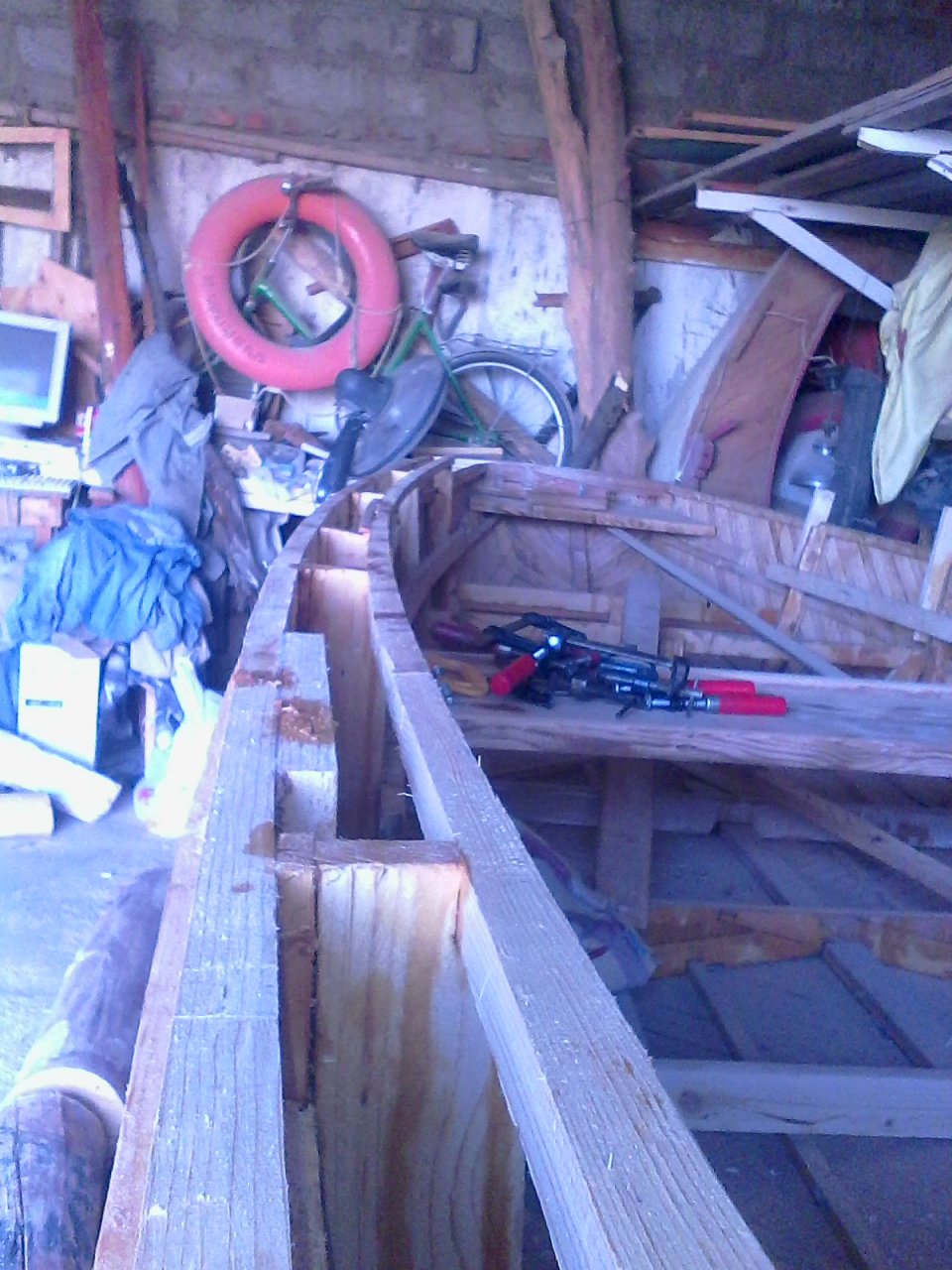

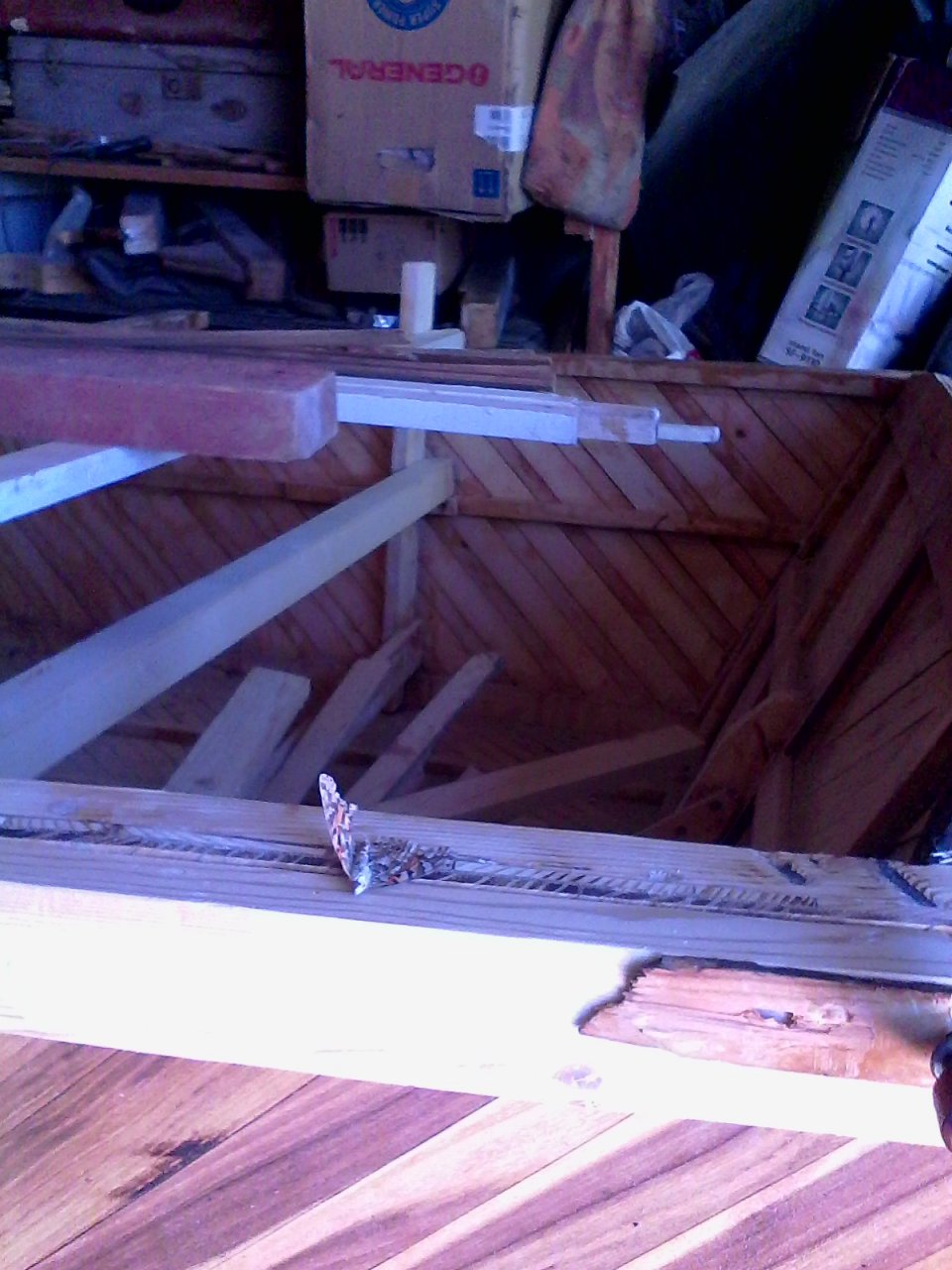

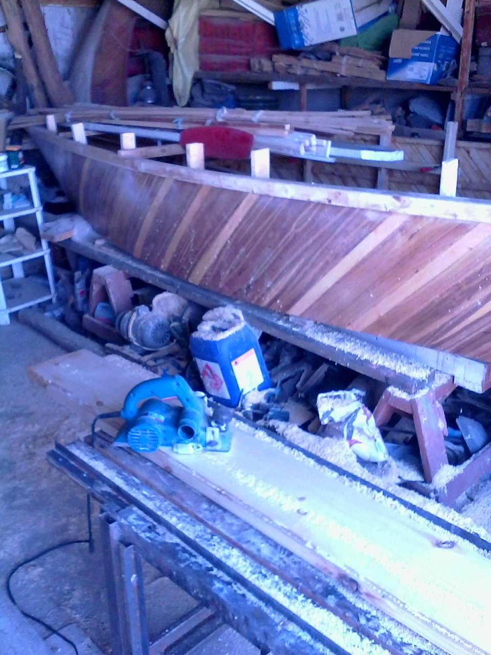

826,828,831,834-верхняя наружная доска объемного планширя. Не уверен в названии, но привальники ниже
157621157622157623157624
830,835,838,839-тот же узел, внутр. стрингер157625157626157627157628
комингс-примерка и врем. монтаж. борт подрос на 105 мм для движения с креном под парусом
157629847, 851 -Кантую один, научился157630157631

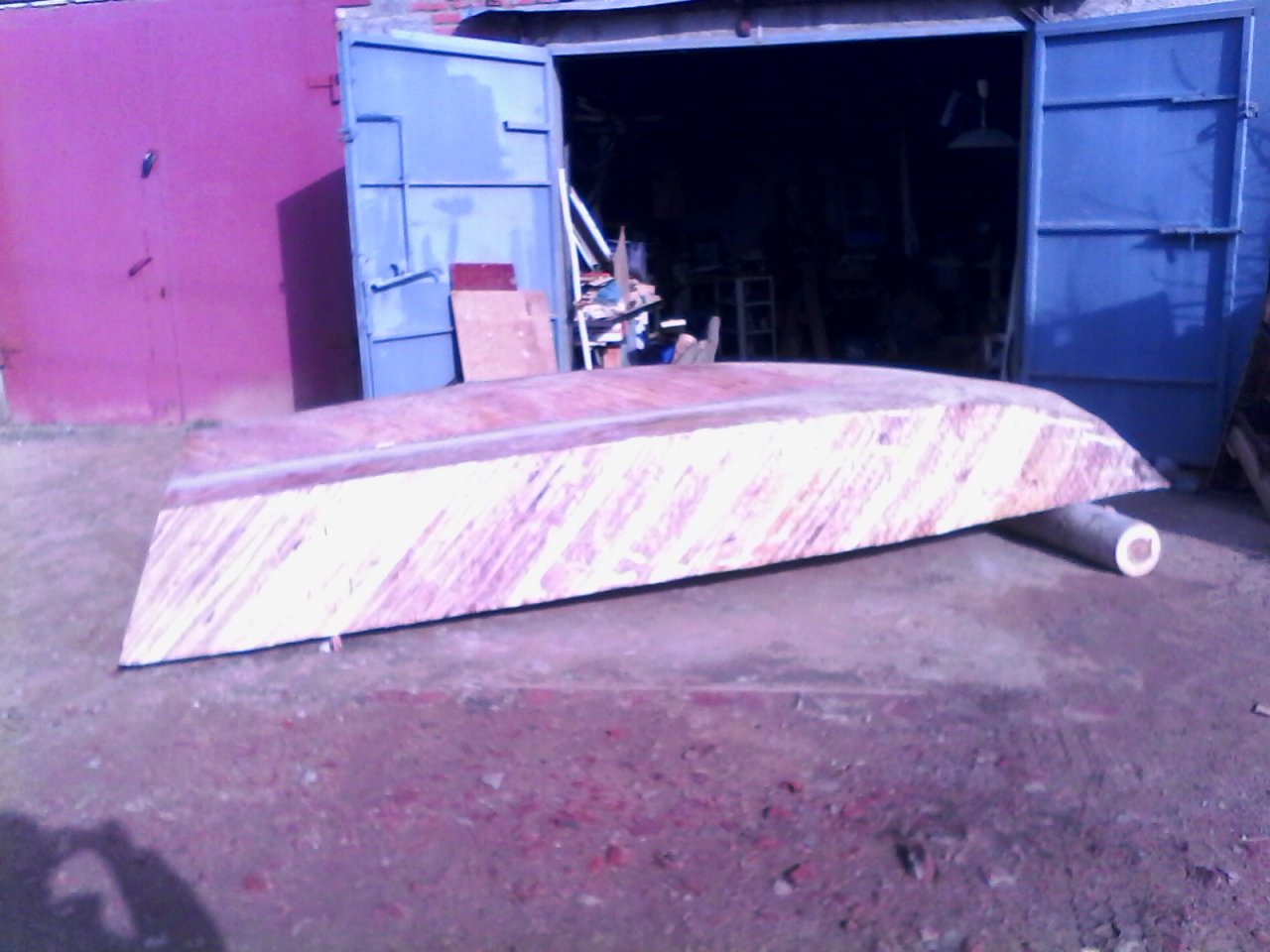

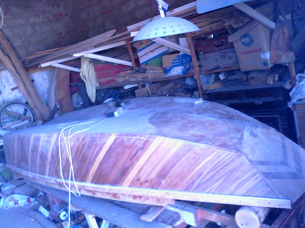

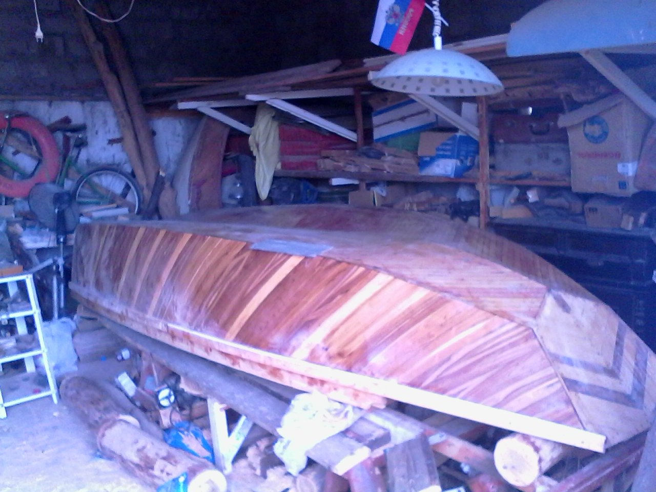

853,854,856,860,861-оклейка днища стеклотканью и шлифовка157633157634157635157636157637

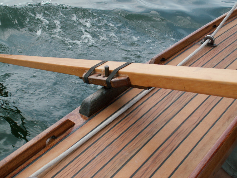

Похожие весла хочу на след год157639Описание в теме коллеги Хантера, в веслах.
Поясню, почему кантую и др. с недоделанными планширями. Срок окончательного отверждения эпоксидки и купленного яхтного лака-месяц. И еще похолодало у нас, утром до 20 бывает. Лак эскарго из Эстонии, работать надо при+20. В августе хочу на воду!
Привальный брус это. Планщирь - это верхняя доска...
Успеха с испытаниями!
Не все так однозначно, коллега. Устаревшая конструкция деревянных узлов бывает очень сложна. В известном Вам справочнике по малотоннажному судостроению Романовского рис.13.19 верхняя горизонтальная доска у борта лодки может быть планширем, внутренним прив. брусом, ватервейсом (др. рисунки примыкания палубы к борту). Или как у меня верхним покрытием объемного планширя. -Не установлена пока. Предполагается в виде запалубленного пояска. Из досок или реек.
Тот же Романовский сообщает (стр342 изд.1988г.)-скуловые стрингеры и привальные брусья идут по всей длине корпуса... См. фото 834-не по всей длине идет и назначение не то. У меня-увеличить и усилить часть планширя.
У меня эти узлы -привальники показаны ранее.
Спасибо за интерес к теме. И хорошие пожелания! Удачи!
Я знаю конструкцию и деревянных судов тоже и даже местные старорусские названия деталей тоже - у меня ещё прадед бударки с реюшками строил, а я - профессиональный инженер-кораблестроитель (стаж 40 лет). Ватервейс - это не русское название. Это жёлоб для стока воды вдоль борта. Термин используется и сейчас, только жёлоб делается уже из палубной мастики. Внутреннего привального бруса вообще-то не бывает. Он бывает только наружным и предназначен для предохранения наружной обшивки от повреждения при швартовке. Поэтому из всех вариантов в данном случае именно привальный брус - именно эта основная функция будет у этой детали... Такое тоже возможно, если "красная доска" (ширстрек) у Вас имеет достаточную прочность... Планширь - горизонтальная деталь, которая предназначена для обеспечения жёсткости верхней части борта.
Иногда инженеры дают некоторым деталям неверные названия. Это бывает просто от того, что систем много и в этом деле есть известная путаница, да и конструкция может быть нестандартной по разным причинам. Вот тут и начинается "творчество"...
