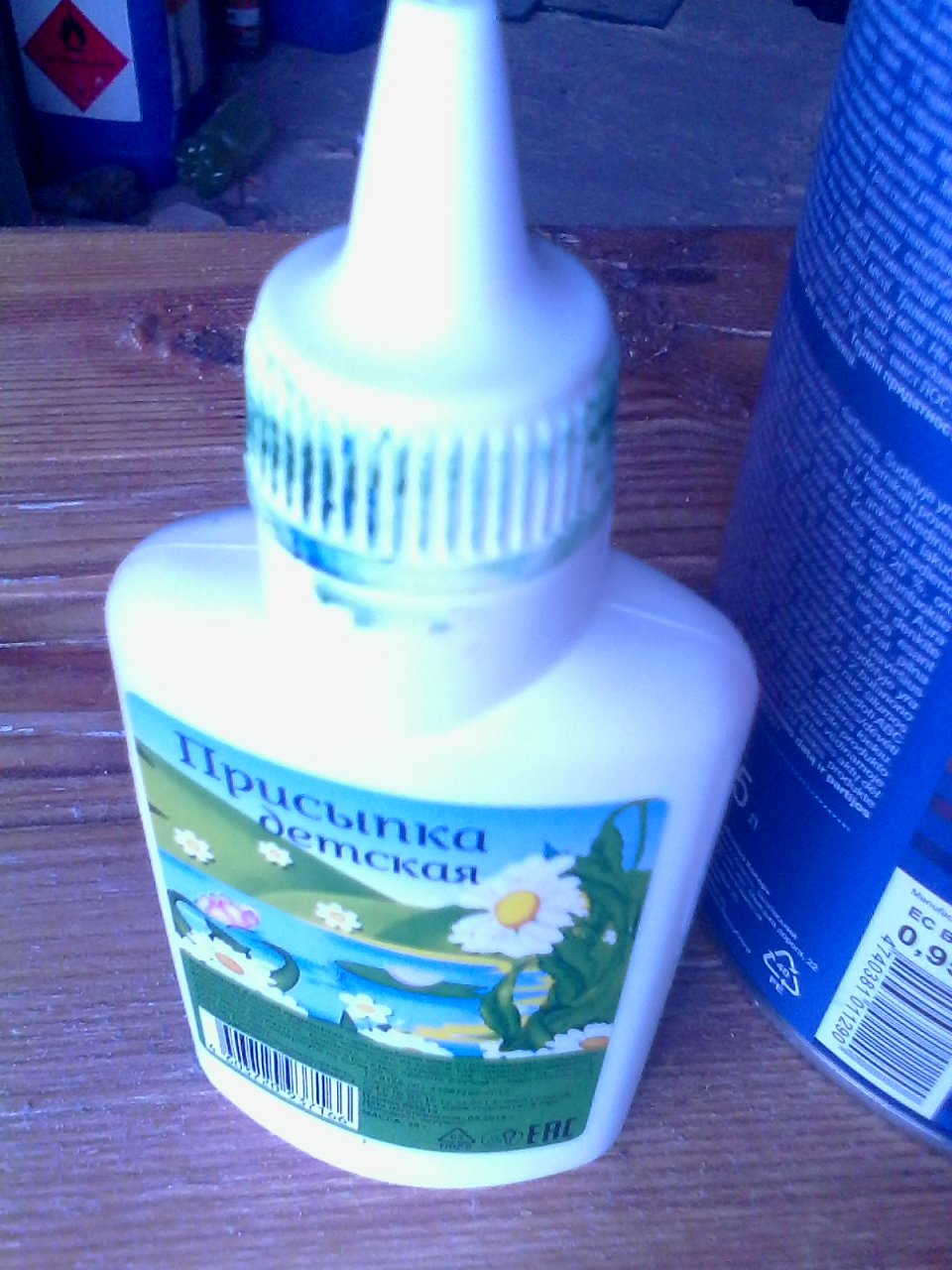

Раньше для шпатлевки использовал порошек-серебрянку. Пачкает все вокруг. Тальк или детские присыпки больше понравились. Мягче работается и чище! Всем удачи!!!:)

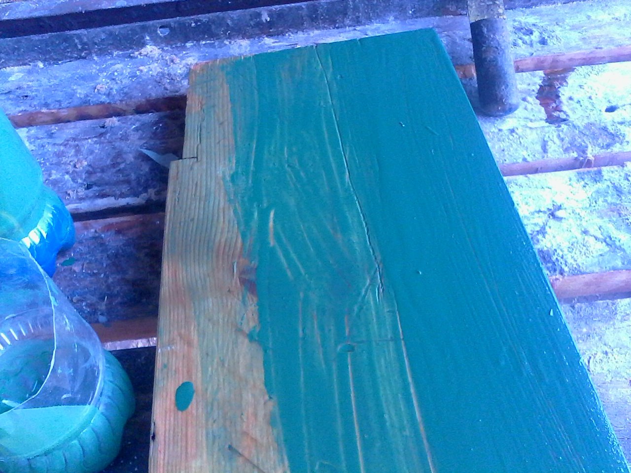

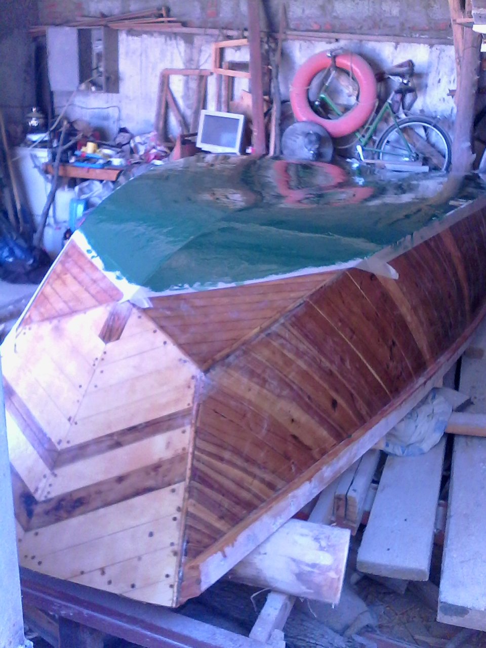

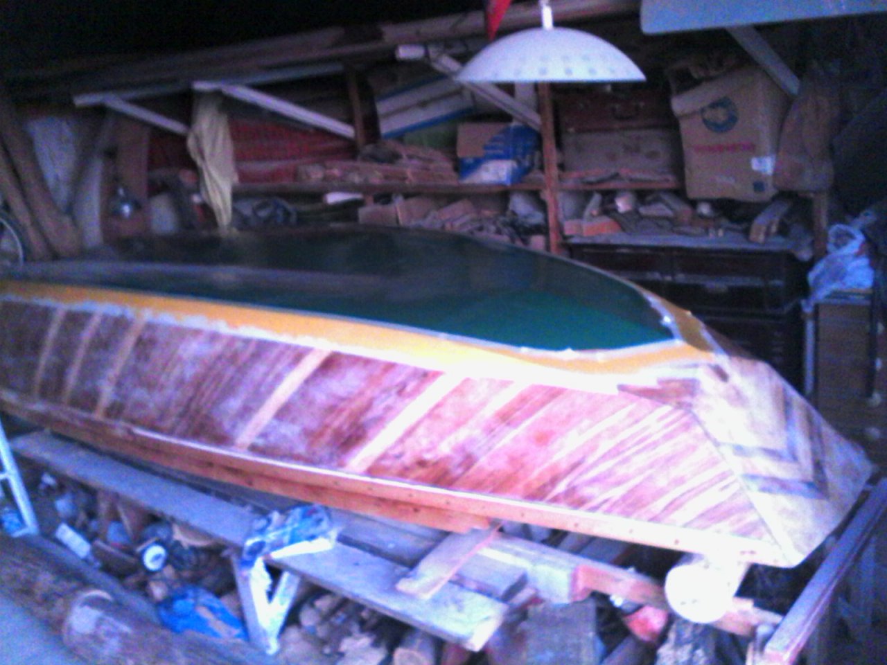

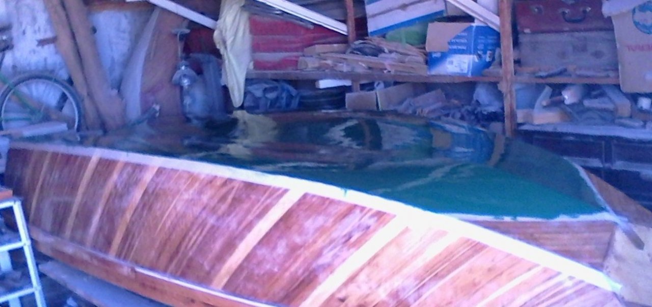

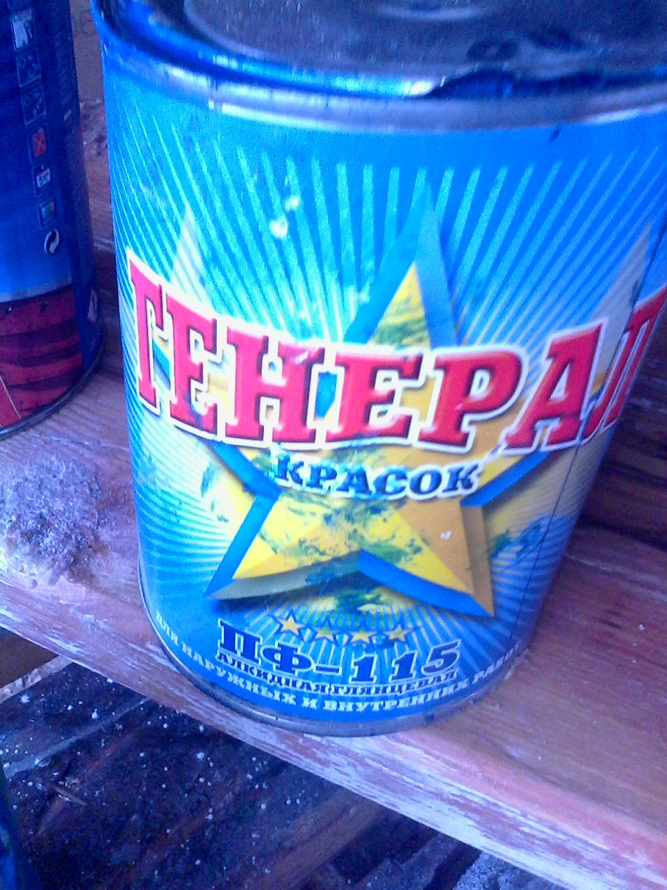

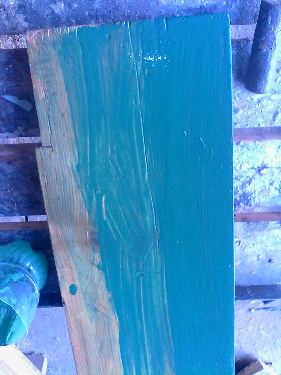

Доброго дня всем! Считал, что запланирована беспроблемная окраска. Добавил зеленой эмали НЦ в смолу при оклейке днища и понял-не совместимость, нет укрывистости и текучесть лишняя. На корпусе с полосами ткани. Смог добавлением смолы устранить негатив.
А пока шлифовал и чихал от пыли читал о новых красках. Мне надо покраску под урето-алкидный лак.
Что придумал на картинках.
877,888-снова маски-шоу, шоу маски - подготовка под покраску.
890,892,894,896 составляющие
889,898-результат (пока на пробной доске) с третьего раза устроил,
Цвет искажен девайсом. Примерно пропорции-100гр лака, 40гр желтой, 50гр. синей,(зеленый получаем отдельным смешивание),15-20гр. наполнителя.

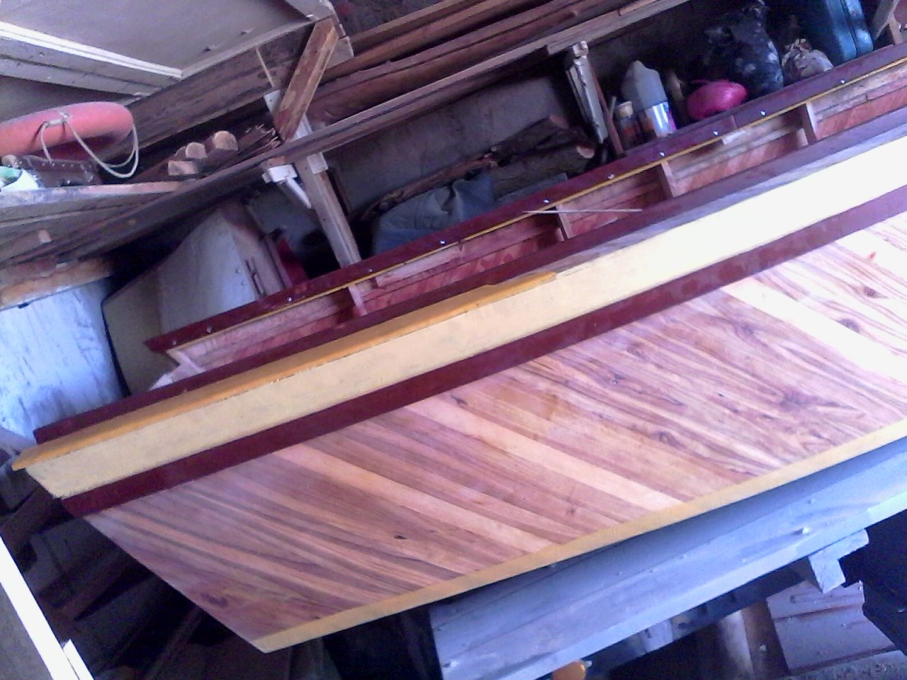

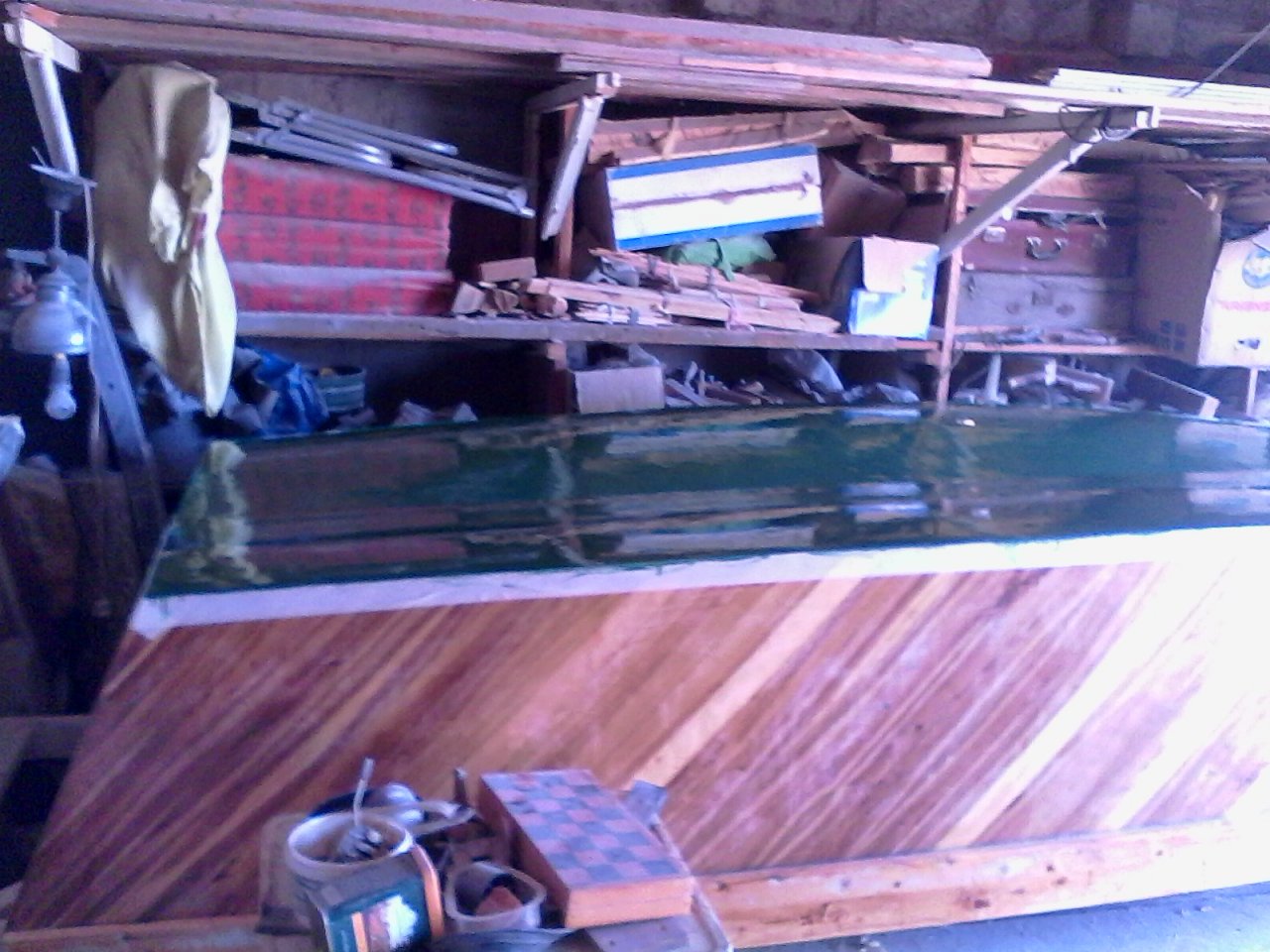

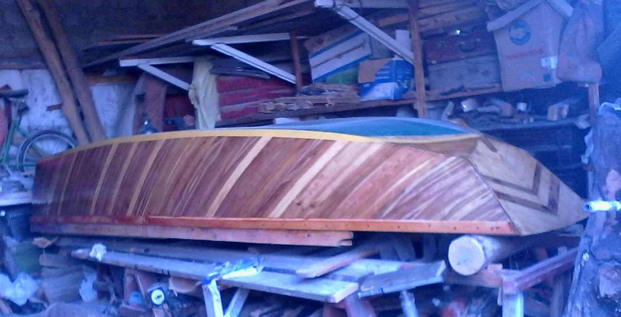

Привет! Покрасочно-шпаклевочно-шлифовальная пауза дает, наконец-то некоторые результаты. Лак - реально долго сохнущий. Краска на его основе стала чуть твердой, способной не сползать от прикосновения руки или от провода переноски через 6 теплых дней. Рекомендации работать без сквозняков не выдерживаю. Всегда на сквозняках + вентилятор. Желтую приготовил как и зеленую.
916,917,918,921-днище поверх стекла и шптлевки на тальке. За 1 проход.
924-без скотча хуже смотрится
934-добавил желтую полоску.

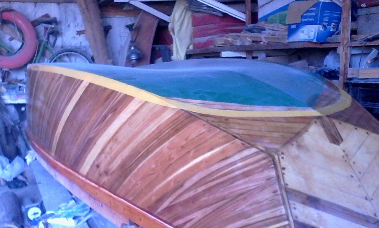

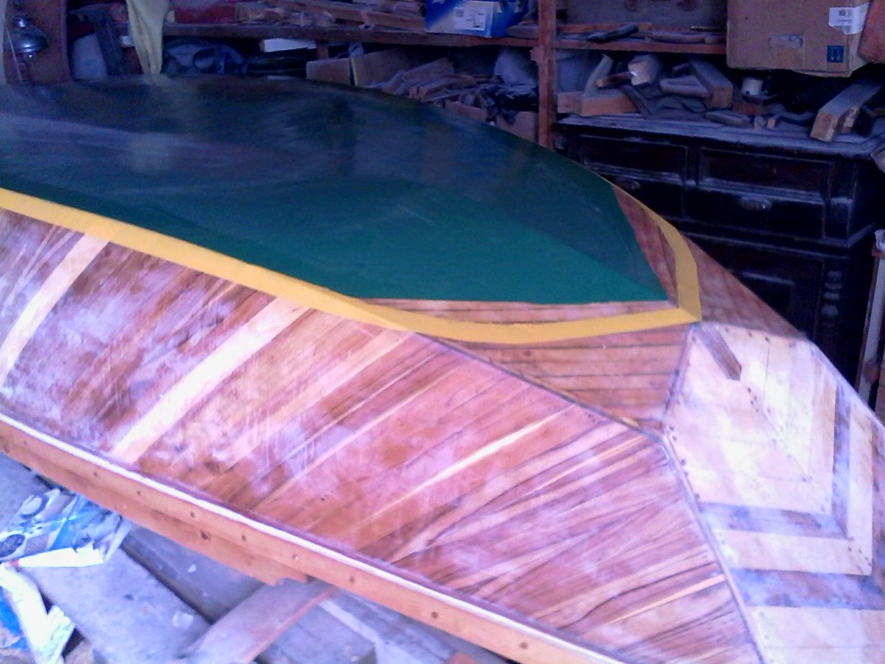

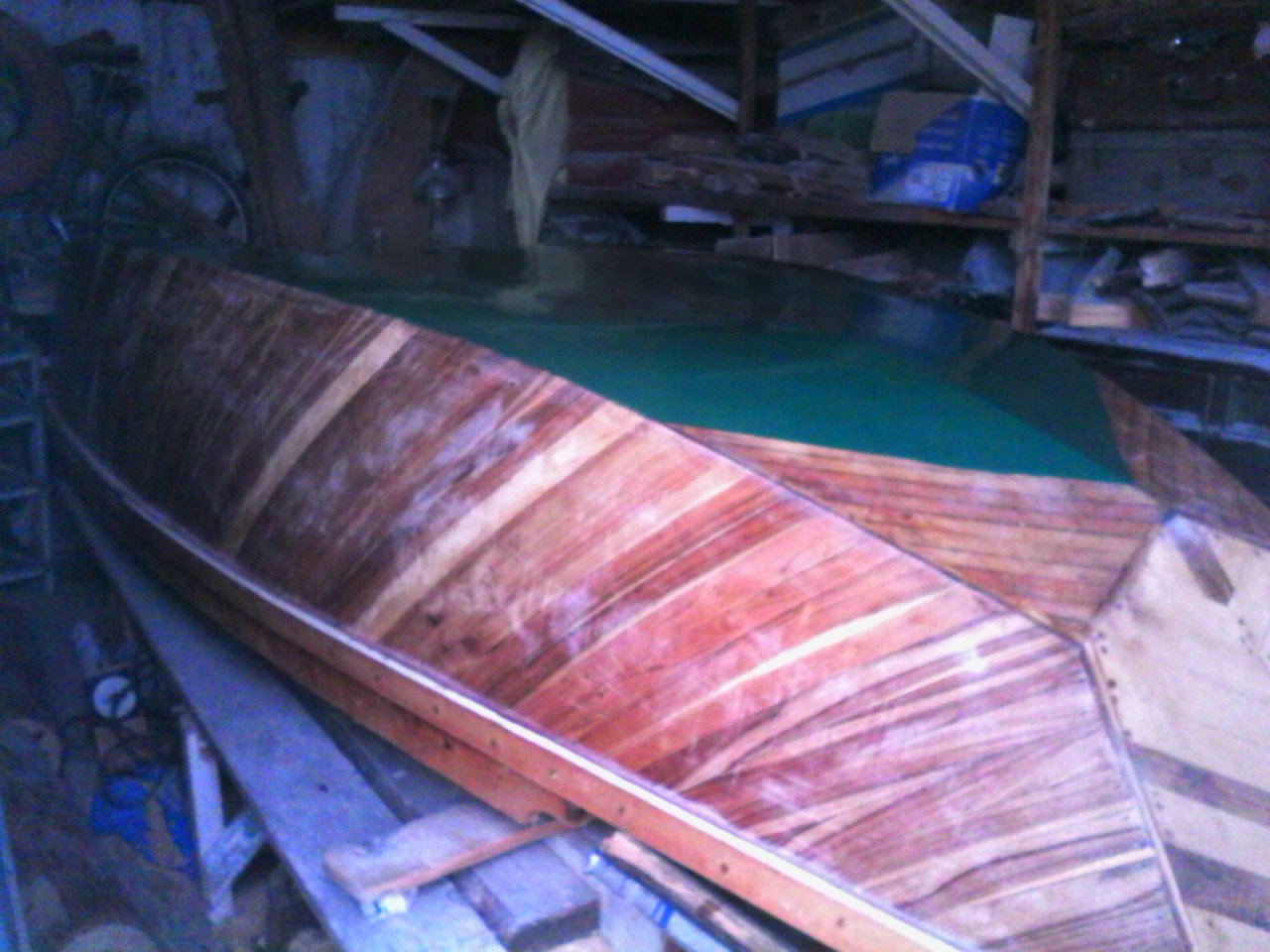

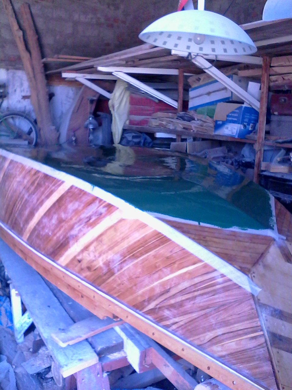

Всем привет! Кому интересна ловля сомов у нас - в газете Комсомолец Каспия появилась полезная инфа от Сараны. Обычно дублируется на сайте Каспийинфо. НЕ по теме, но сайт-то рыболовный.

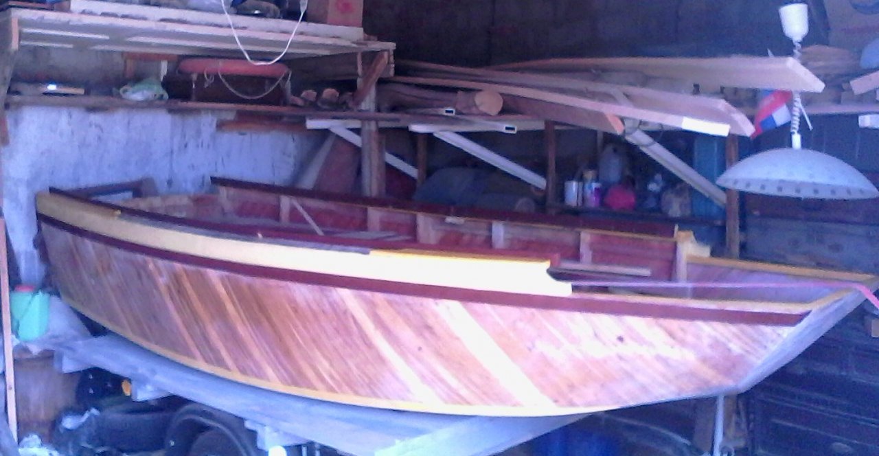

Теперь о лодке. Сегодня закончил покраску корпуса снаружи (в первом приближении и что построено).
На фото последние детали не доделаны.
935,937-с желтой полоской и без лака.
941,950159510159511159512159513 после 1 слоя лака.
На светлом носовом транце похуже вышло. Ожидается усиление (накладка пары слоев) обшивки. На бортах цвет получше смотрится, чем под слоем эпоксидки. Лак попавший на краску пошершавил ее. Специально разводил на нем же. Но не совсем испортил. А кленовый лак хс на привальниках смыло пятнами. Потеки лака и тп оставляю на март 2020года. Постараюсь начать испытания в этот сезон, чтоб больше получить данных для конструктивных доработок. Много неясностей пока. Всем Удачи!

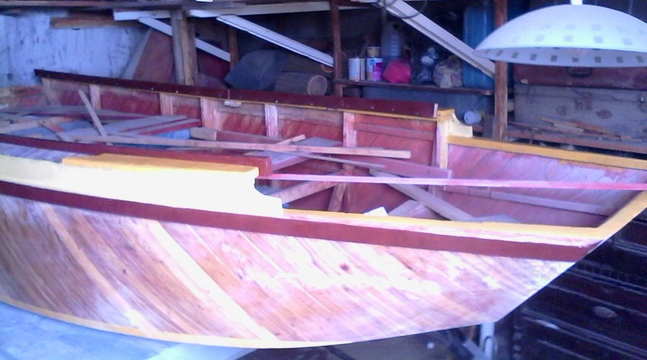

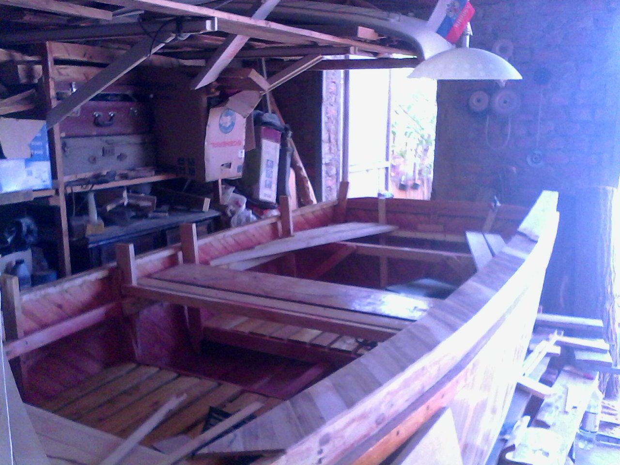

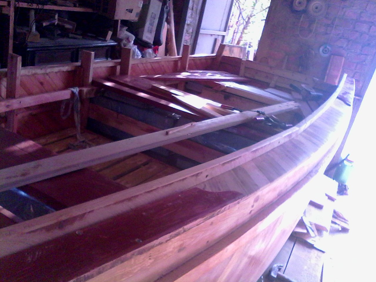

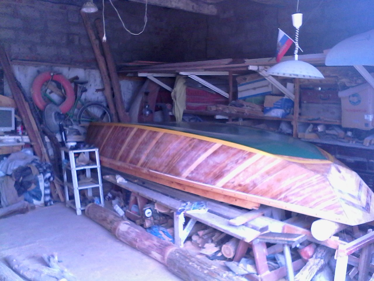

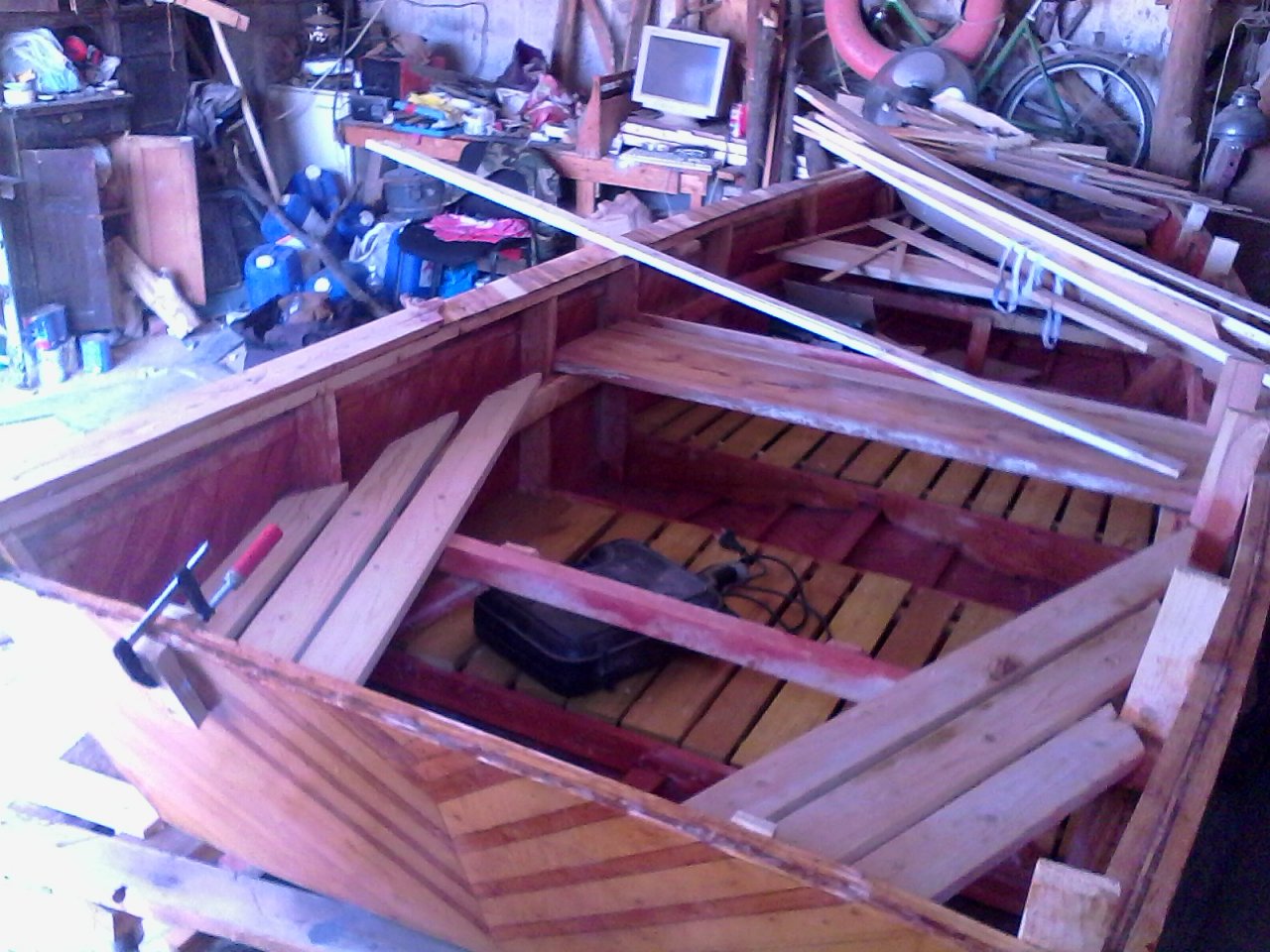

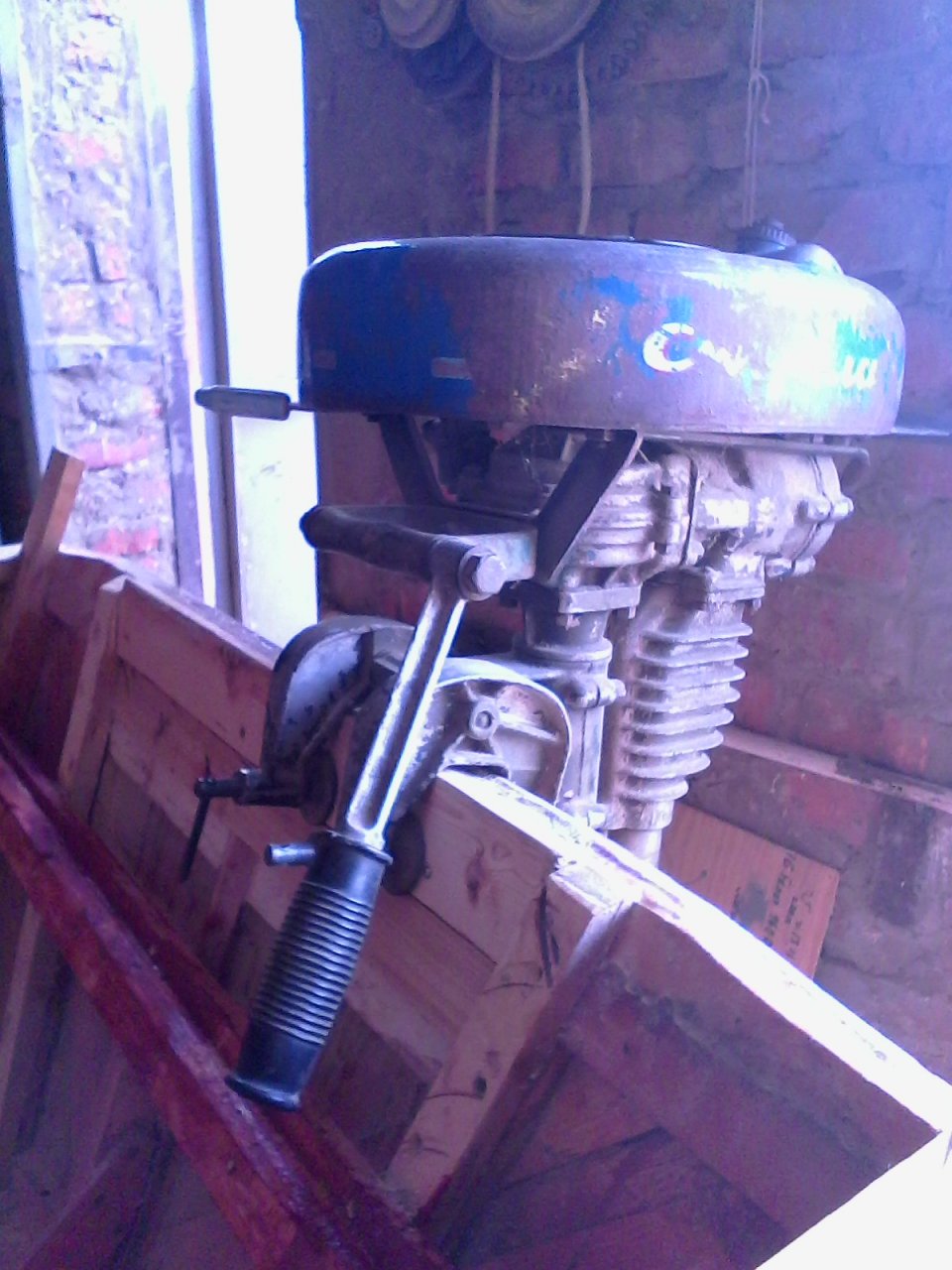

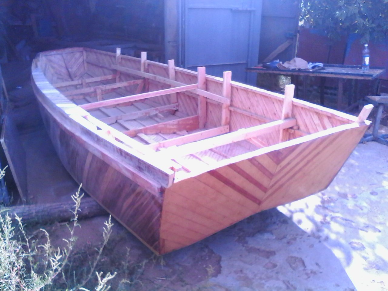

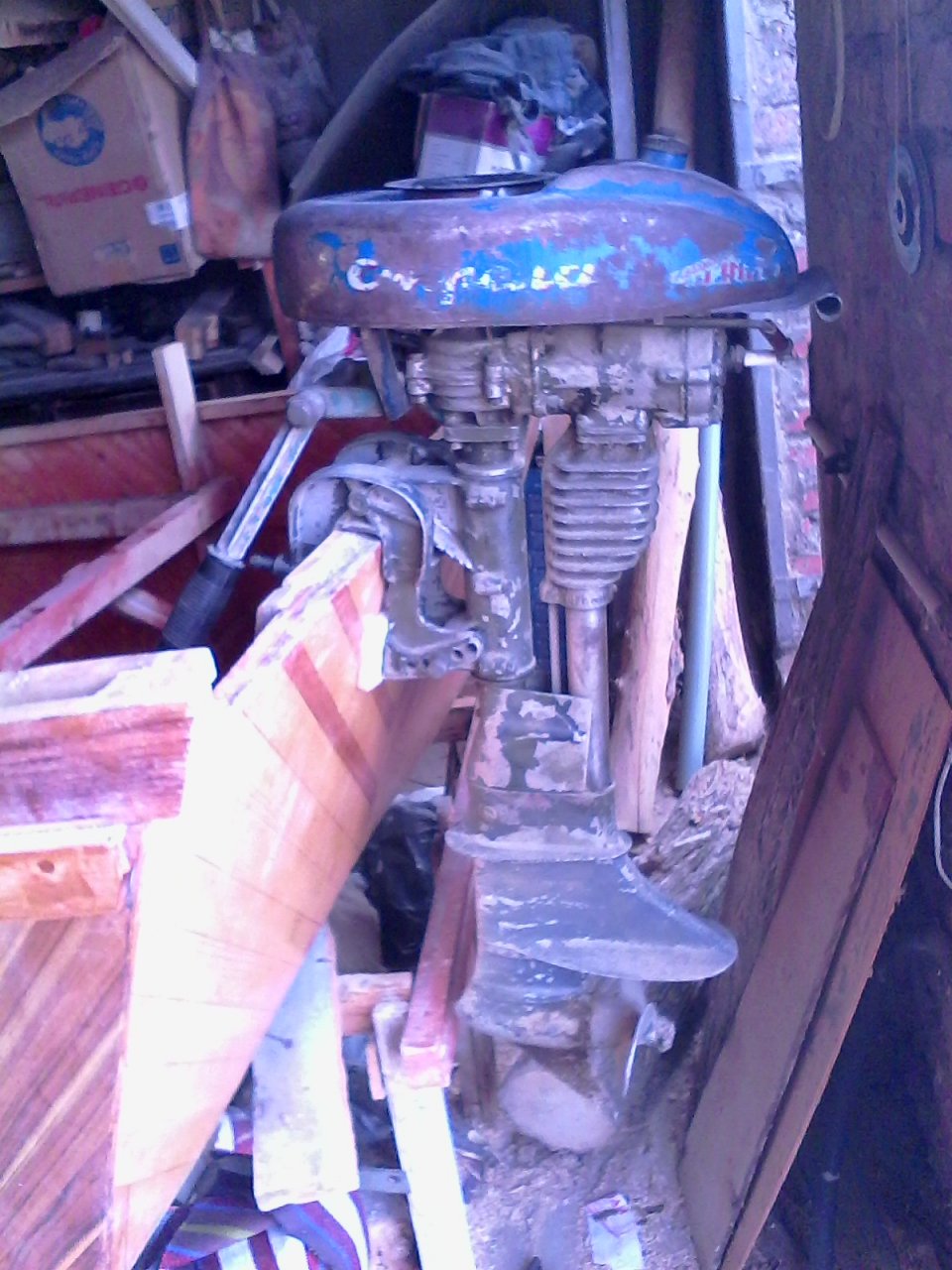

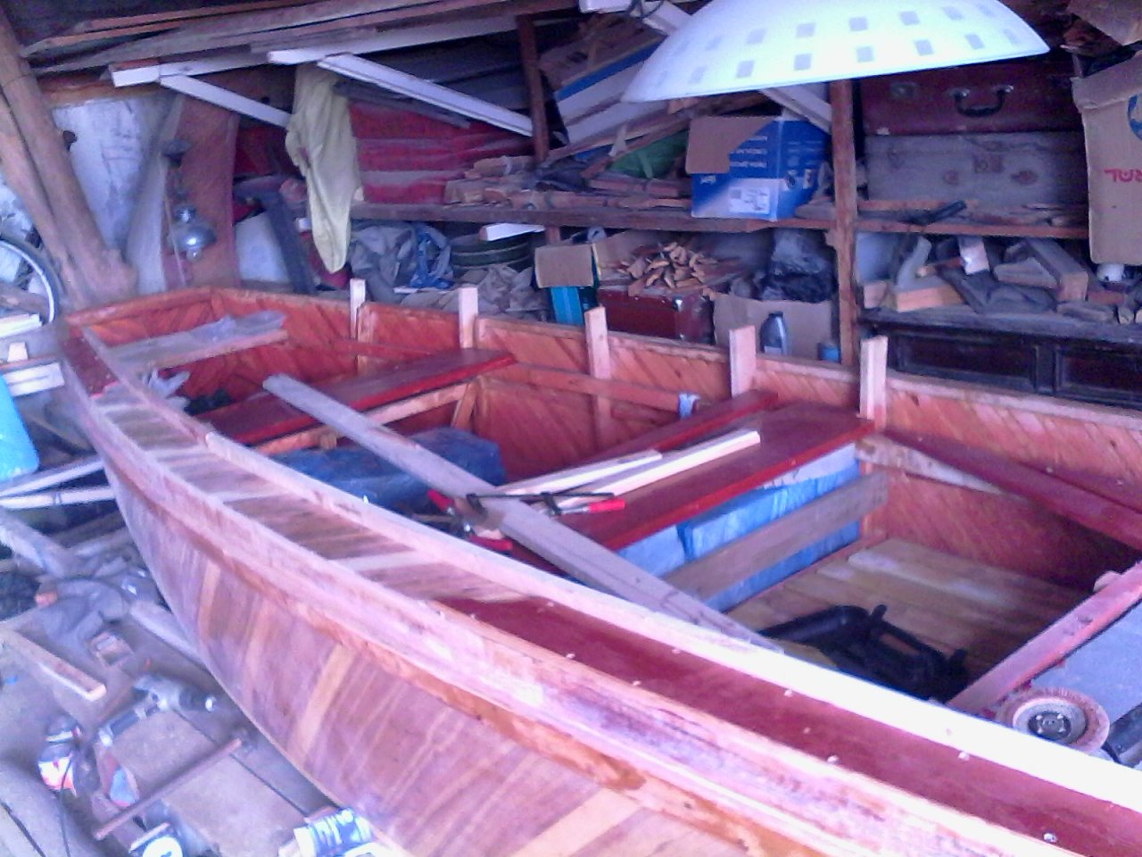

Привет всем! Месяц с лишним не весь строил лодку. Но кое-что прибавилось.
-усилил транец досками кормового сиденья, накладками
-немного прибавил стланей
-блоки плавучести временно занимают рундуки
-наклон транца уменьшил прим на 8 градусов
-примерял раритетный движок
-левый объемный планширь вчерне (без буртиков) собран
планы ходовых испытаний пока актуальны164978164980164981164982164982164984164985164986164987

В оттепель заглянула Надежда (будь-то можно до Нового Года покататься). Поработал с правым объемным планширем, Силовую обшивку почти сделал. В 4-5 раз быстрее, чем летом-решения уже придуманы. Похолодало снова - надежда сбежала, не успев прижиться.

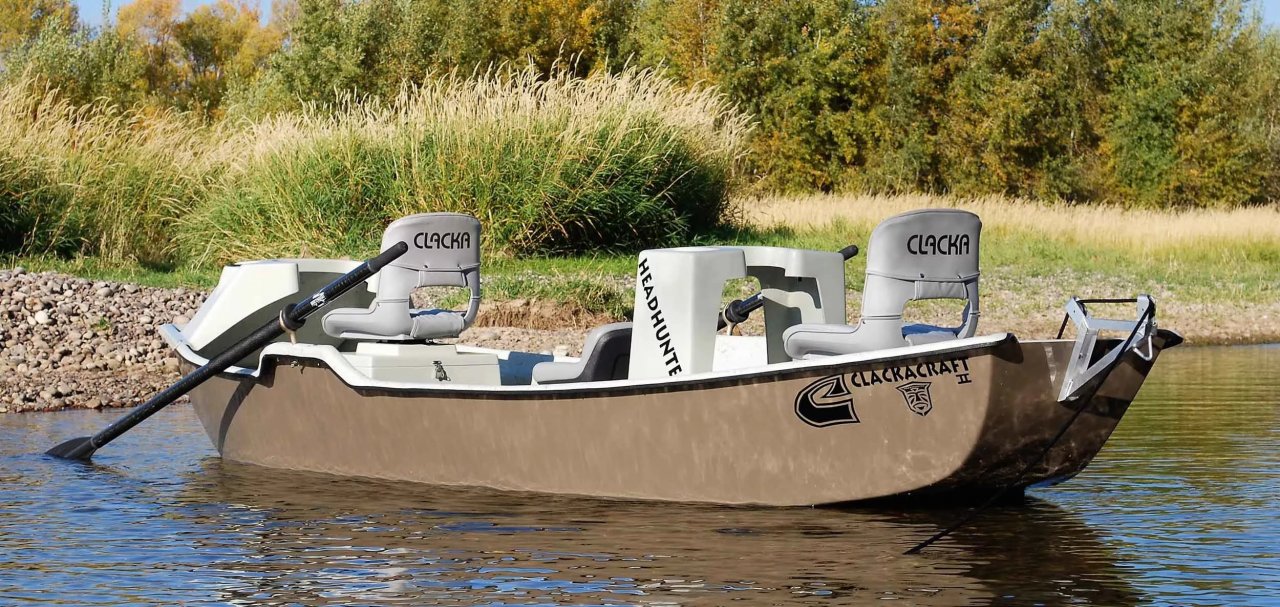

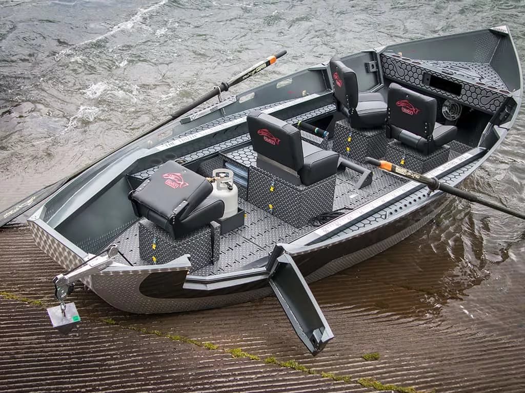

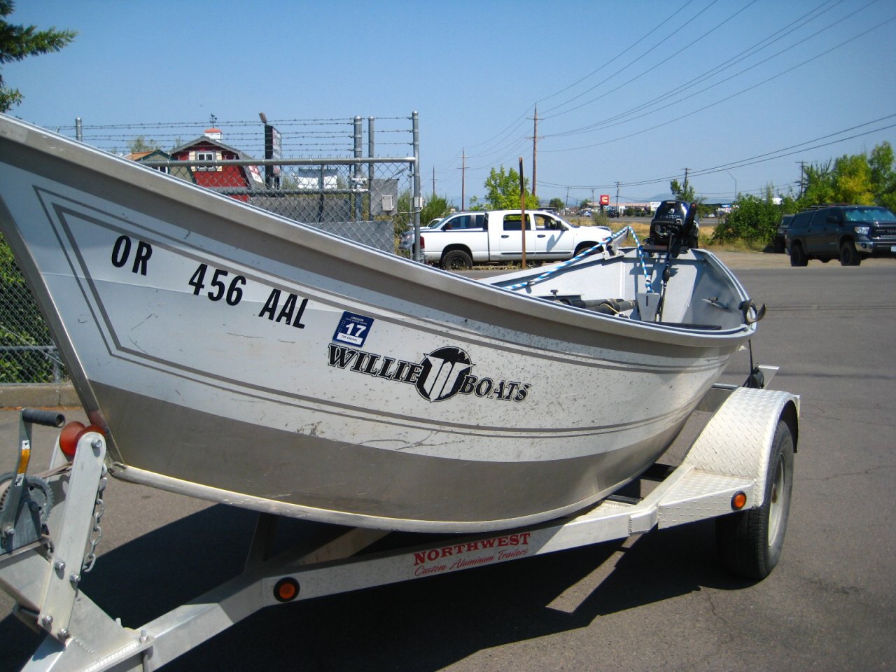

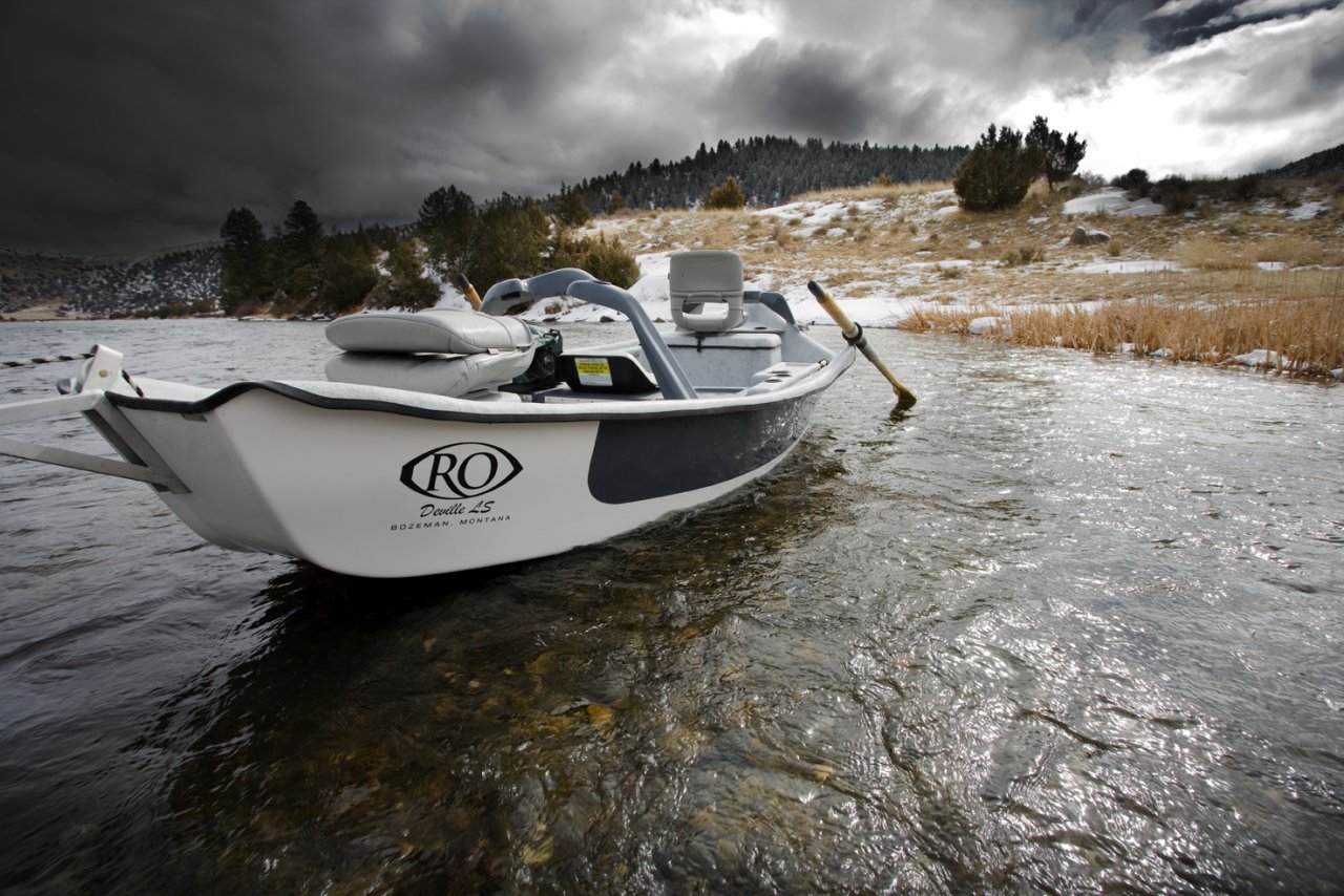

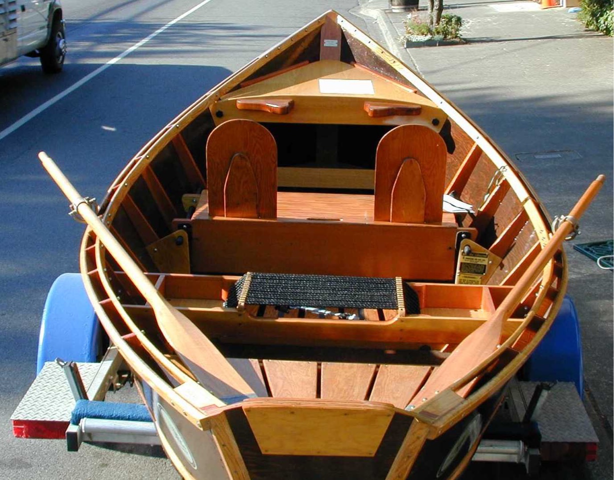

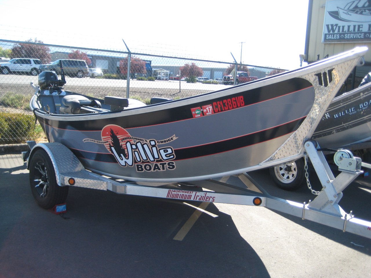

Привет всем! Решил поместить несколько интересных фото. Называются почему-то дрифт-ботами. Скользят вероятно по камням... Моторы до 10 лс. Высокие узкие транцы. Интересно то, что пластиковые корпуса имеют впадину на метре длины у транца. Да еще с уступами. Может вроде поперечных реданчиков?169404169406169407169405 В носу борта пластиковых имеют калитки для входа. Лодки для спорт. ловли лосося.
Впадина вроде туннеля наверное чтоб винт беречь . Реданчики для водоизмещающих лодок зачем?
На мои обводы мало похожи. Но очень интересные...

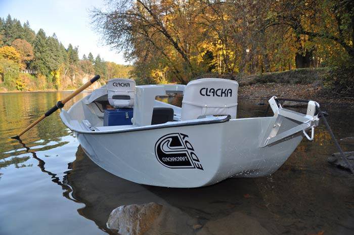

Интересная лодка, жаль фото днища нет, а там самое интересное должно быть.
Деревянная лодка похожа на обыкновенную морскую дори. (Сравнительно с мото-дори Аткинса.) Седловатость днища и линии борта процентов на 50 побольше. Удлиннение корпуса поменьше. Прибрежная морская зона им доступна. И днище у нее обыкновенное. Смотрел видео сборки.
Фокусы на днище только у пластиковой. Приведу описание русского туриста-рыбака. Дело было в США, м.б. на Аляске. - В3х футах от кормы начинаются закругленные впадины тремя уступами, образуя впадину до транца.-
Интересен также кронштейн на транце. От кронштейна идет тросовая тяга к середине корпуса.
Нашел картинки в поиске -деревянные лодки- на яндексе. К картинкам подписи-дрифт боат-и ссылки на сайты. Название одного из сайтов на борту лодки. Днище не показывают.
Удачи!

Днище не показывают........
....Интересен также кронштейн на транце. От кронштейна идет тросовая тяга к середине корпуса. .......
Об этом и говорил после того как "порылся" в поисковиках, лодку то эту нашёл - тЫк, но самого интересного не увидел.
Кронштейн этот = роульс для якоря, ролики под этот канат к центру лодки, т.к. на сильном течении к носу лодки, чтобы выбрать якорь не подойти, только с центра и потихоньку, иначе утопишь лодку ;)
Спасибо за ответ. Я находил мелкомоторные дрифт-боты. А по ссылке -тык- только весельные. А у весельных может и днище простое?:?Успехов! У меня на фото видно малый туннель в корме. У Вас не заметил.
После Ваших подсказок о назначении кронштейна отличаю моторные дрифтботы от весельных по этому кронштейну. На моторных он в корме сбоку.

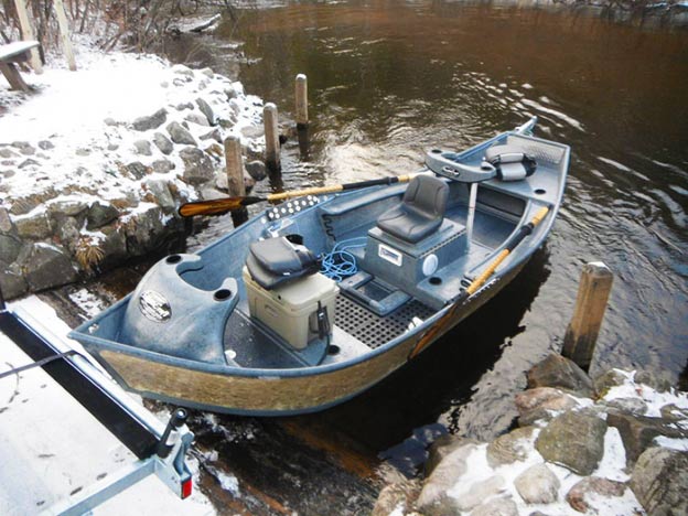

Привет всем! Мудрец сказал-если все, что знаю представить кругом на плоскости, то окружность, ограничивающая круг является границей моего незнания.
Заинтересовался дрифт-лодками, границу своего незнания разорвал. И, кажется, ничего не знаю. В круг не собирается как-то.169945169946169947169948169949169950169951169952Продолжение следует.
ввв33
20.04.2019
228
99
Нариманов Астраханской обл.
Виктор
бот Вилли, лодка Трифон
москва5
Как обещал продолжаю.
Статью -загадку нашел немного в другом виде на сайте баркьюе.ру. Ссылки делать не умею, поэтому текстом-сайт(см. выше)\консультации\рыболовам\Ловля чавычи или королевского лосося на лодке-дрифт 2005г. Статья похожа на приводимую ранее, но есть отличия.
Там же ссылка на к\я номер 192, 2004г. Автор рыбачит на алюминиевой весельной дриф-лодке и рассказывает о дрифт рыбалке вообще.
Дрифт-(у него) сплав, реданов (уступов после миделя начинается тоннель,затем уступы) шесть а не три, как в другой очень похожей статье. Назначение уступов-для уменьшения сопротивления воды на течении. Как при моторном движении, так и на веслах, даже на стоянке.
Мое мнение реданчики-турбулизаторы (мое название) от миделя лучше чем в 3х футах от кормы.
Мне, после некоторых размышлений, реданчики не нужны. Если лодку удлиннять и направление движения не менять. Пузырей обводы создадут. А один редан для отрыва потока на сужающейся корме логичен.

Суть этой лодки - рыбалка сплавом, преимущественно нахлыстом, реже спиннинг. Обрати внимание на стойки - консоли, там специальные выступы - захваты для ног, встаёшь "внутрь" стойки и в распор ногами(бедрами) "расклиниваешься" в ней для устойчивой позиции при ловле, очень специфичная лодка, для определённых водоёмов.
169955
В основном её создание обусловлено тем, что на этих водоёмах запрещено движение на локах\ катерах с моторами, как следствие гребная лодка, с соответствующими характеристиками.
На наших водоёмов пока таких запретов нет, в тех же целях и достаточно успешно много лет пользуем ПВХ лодки с подвесными моторами. Интересовался этими "дрифт локами", т.к. цели и задачи такие же, решил для себя - пока запретов нет, то "по старинке", ПВХ и подвесник.

Суть этой лодки ... очень специфичная лодка, для определённых водоёмов.
...гребная лодка, с соответствующими характеристиками.
Спасибо за ответ. Дрифт-лодки бывают полиэтиленовые, надувнушки , моторные и для выходов в море, водохранилища! См. пост42-моторки все, кроме Аляски
А технологичность корпусов!!!
В молодости на Оби2 без переделок катались по взморью. На Белинском банке морские буи стояли километрах в 6-8 друг от друга. А, может и 10. Джи-пи-эсов не было. Компас (разъе…)не взяли . Танцевал на баке от одного буя до другого минут по 20. Затем давал поправку рулевому (он шел по солнцу и по карте) отдыхал пока проходили найденный и снова высматривал очередной буй. Вот бы консоль...тогда.

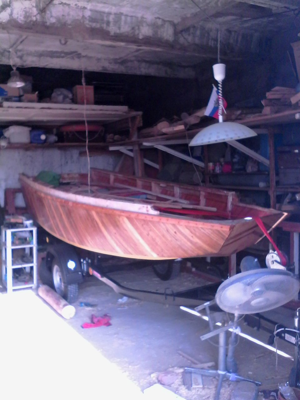

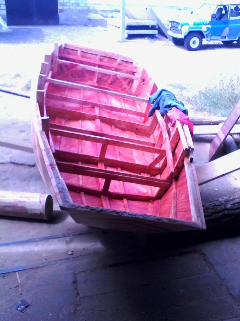

Привет Всем и наилучшие пожелания!

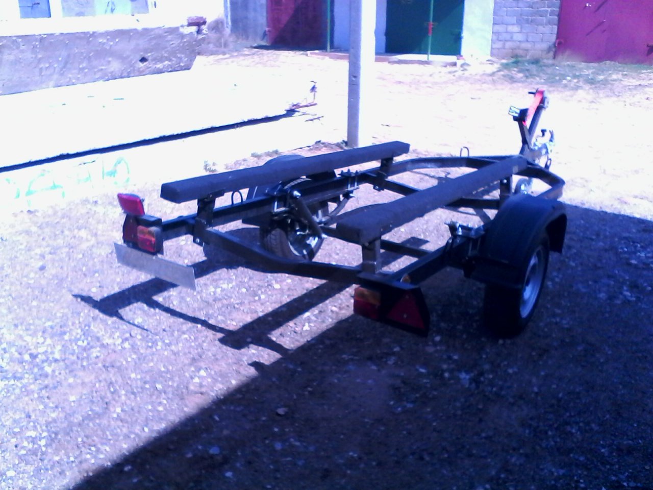

По лодке за зиму поработал со стланями и верхней зашивкой недоделанного объемного планширя.
Много времени ушло на уборку и реконструкцию гаража-мастерской, чтоб загнать под лодку прицеп. Купил фаркоп тавеалс и прицеп Атлетик-4,2. Вчера его зарегистрировал. Теперь придумываю как возить на 2-х палках свой тримаранчик. Сползание вбок и вперед надо предупредить упором своей конструкции (стандартный не подходит), и ,вероятно, кузовом с бортами.
Уключины не доделал и еще много чего.

Приветствую!
Поздравляю с обновкой! :drinks:
Посмотри на этом канале, как парни делают\ переделывают прицепы под свои лодки, имхо подобная переделка, как раз подойдёт под твои задачи:
И здесь, обрати внимание на конструкцию, она отличается от того что на видео выше:

Спасибо за поздравления и за хоршие подсказки! Катастрофически мало места в гараже. Взял еще участок строить гараж или халабуду… типа из армоцемента, металла или бетона. Хочу семиметровый. Прицеп будет нужен еще и грузовой для стройки!!! Едва втиснул этот. Между крыльями маловат размер 1.2м. Платформа-кузов нужна над крыльями, чтоб был один универсальный . Пользовался много лет общественным прицепом на лодочной стоянке. Справлюсь есть опыт.

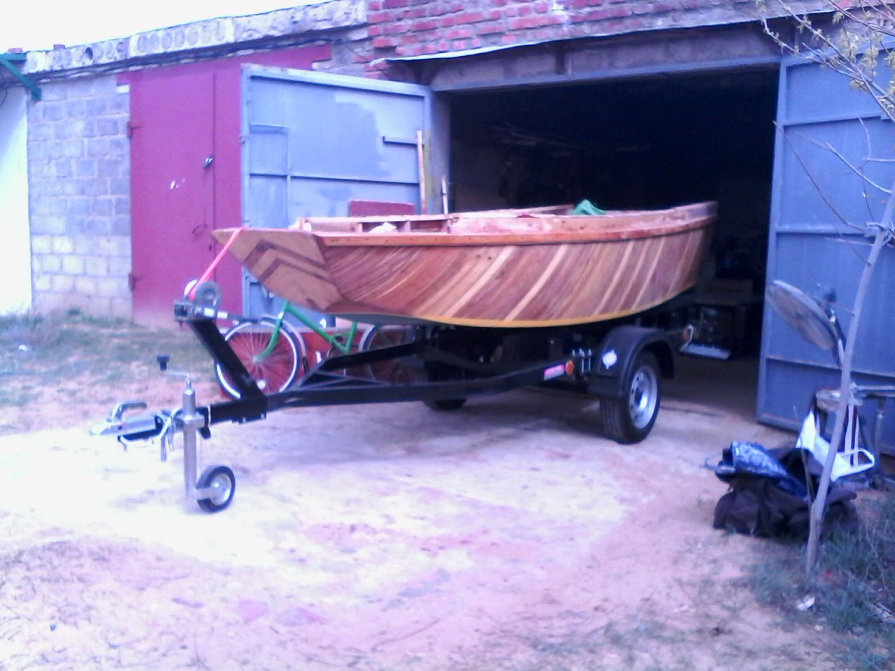

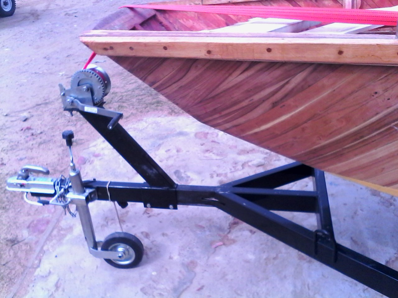

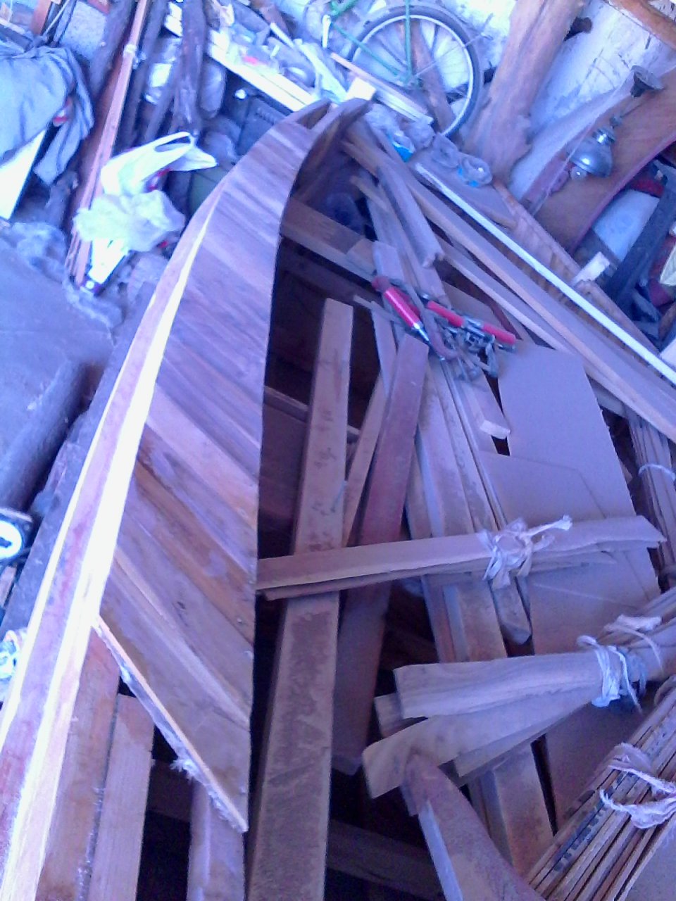

Немного доработал на свой вкус прицеп и доделал конструкцию объемного планширя. Зашивки с блоками плавучести на потом оставил.
